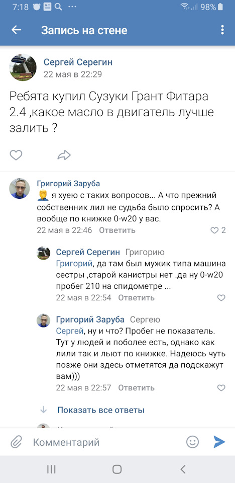

Вот этот эксперт про масла отвечает))) и неважно что в книжке для 2.4 не один тип вязкости указан)
Я +ик за Гришу, ведь не из -за объема советовал.
Да ладно?) Он увидел что первое масло в списке 0w20 и всем советовал его лить.

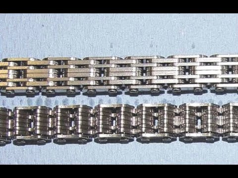

Чем плохи пластинчатые? Насколько мне известно, на ниссановских HR15, HR16 они ходят столько, сколько мотор. 300 и больше. Никто никогда их не трогает. Знаю парня, поменял HR15 на контрактный на 386, из за жора масла, цепь не трогал.

Не слушай этого "эксперта" это Гриша — придурок из наро-фоминска. Он что в вк чушь порит, что здесь. Вязкость масла как-то людям советовал выбирать исходя от объема двигателя, а не климатических условий. Он конченный и все это знают в клубе Витараводов. А еще он известное хамло и быдло, как правило говорит и не отвечает за свои слова. Пустозвон.

Я не помню точно, но на 2.4 вроде 4-х рядка. А она растянется после того, как клапана высыпятся из выхлопной.
Так то хотелось бы чтобы было, … но чувак выше по тексту, из украины "машинист 1981" тоже прав у 2.4 имеются проблемы с тем что натяжители и башмаки выходят из строя
Грм инспектируется официалами на гарантийке и после. И решение о замене этих расходников (а натяжители являются расходником) они принимают по результатам. Менять весь грм на 150-250 — это лютый развод.
Что за четырехрядка?
4 ряда звеньев цепи.
Я ни разу не вскрывал грм еще, предстоит скоро — там ни однорядка разве? Даже в 2.7 вроде на хл-7 двурядная цепь ьыла, а на нсгв в этом же 2.7 уже однорядная. И вроде именно поэтому эти цепи называют бесшумными.
На 2,4 вроде пластинчатая цепь? Они ходят по 300 тыщ.

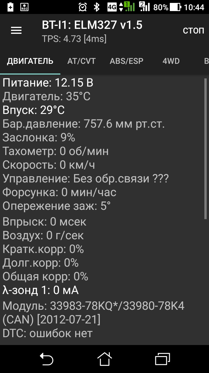

И еще. Я к 2,4 не подключался никогда, но если есть VVT-I, то должен быть параметр показывающий ток на клапан и второй, который показывает поворот распредвала относительно коленвала. Так вот на ХХ при нулевом токе на клапане, второй параметр прекрасно показывает состояние цепи. Если рассинхронизация валов 0,5-1,5 градуса — все нормально, если больше — откладывай на цепочку.
На Ниссане так. Т.е. посмотреть насколько цепи вытянуты — шнурок к обд подоткнуть, дел на минуту.
На 2,4 не так?
Лично я не могу ни подтвердить, ни опровергнуть — и цепь 2.4 видел только в окошко маслозаливной горловины. Говорю -же только предстоит туда лезть…
Ну а sz вьювером не пользовался? Интересно, кажет он чего или нет…
Может не обращал внимания на эти параметры, попробую посмотреть.
У ниссана эти два параметра называются
INT/V SOL(B1) 0,000 %
INT/V TIM(B1) 0,0 °CA
ssv198
Кстати насчет SZ viever, …там такого параметра нет
Ну вот смотреть их точно стоит не через андроидную версию и ни при подключении через блютуз…
Смотри с версии для винды, не смотря на одинаковое название, врятли это та же программа что на андроиде…
Нужен ноут.

Да точно. 4-х рядная пластинчатая. Её БЕЛАЗ-ом не растянуть.
Посмотри пожалуйста как называются эти параметры показывающие рассинхронизацию распредвалов по шнурку, буду очень благодарен если будет фото
