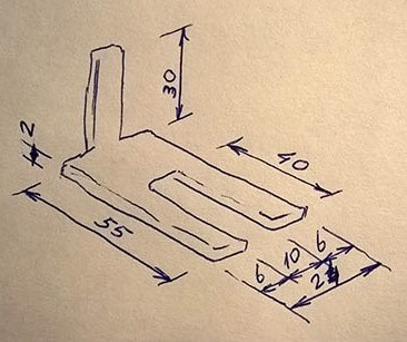

В первый раз снимал маясь с гвоздями и т.п.
Решил сделать спец оснастку.

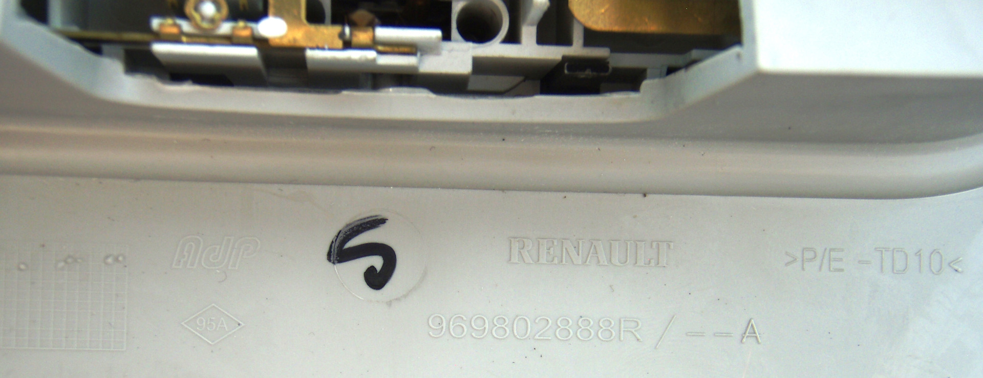

процесс:
1. снять прозрачный плафон и плату освещения.
2. вынуть фиксаторы (между 1-2 и 4-5), запомнить, они разные!
3. оттягивая плафон в низ и отгибая крючком в внутрь отверстия отщелкнуть защелки № 1, 2
4. вывести из зацепления №3
5. оттягивая плафон в низ и отгибая крючком в внутрь отверстия отщелкнуть защелки № 4, 5
6. покачивая корпус в лево — право аккуратно выстегнуть № 6

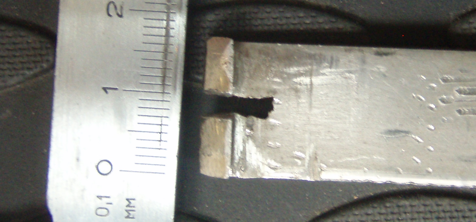

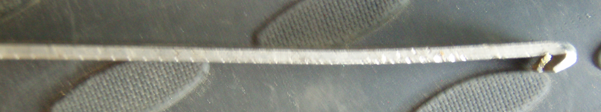

Спс, бро. Ремарка-достаточно полоски из оцинковки . кончик "ловильный " пасасижами загибаем и -вуаля. А да- суйте пальцы между потолком и плафоном крайне осторожно-острый, как катана, сцуко…

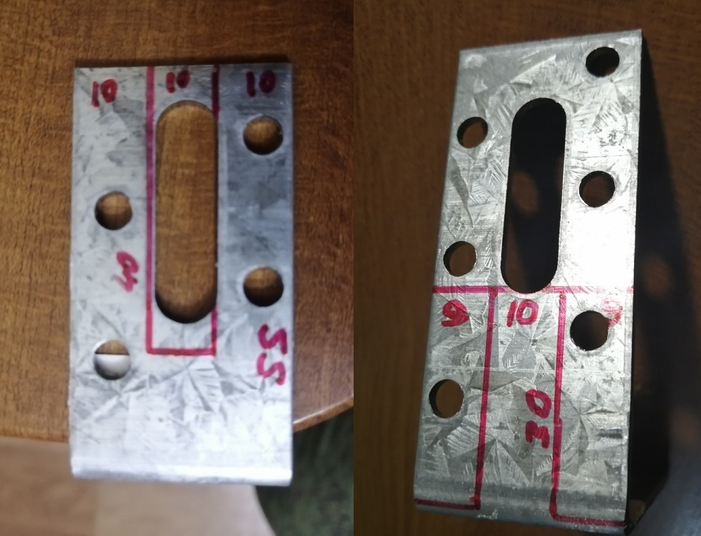

разметка перед резкой

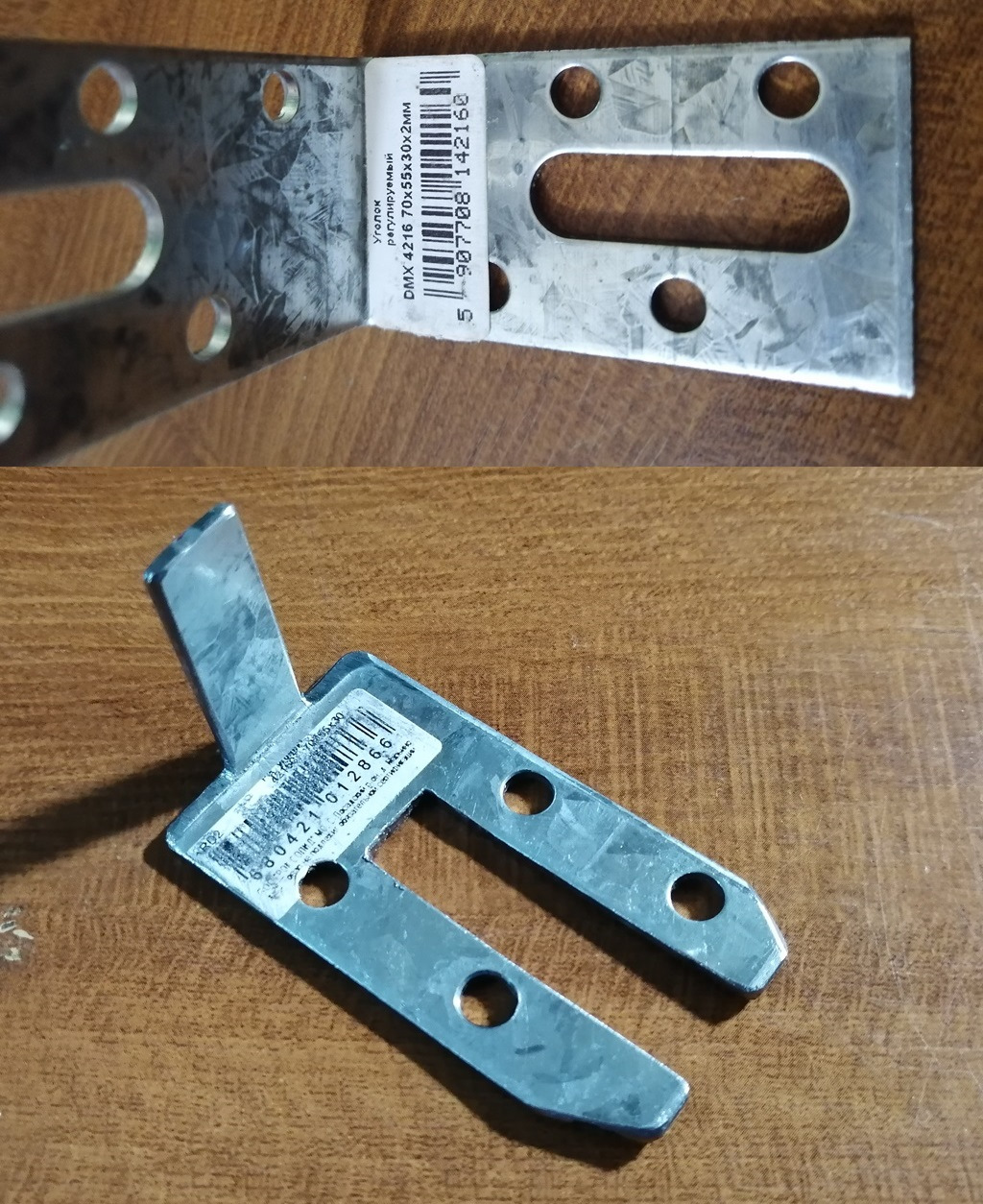

сделал по чертежу из подходящего уголка
добавил еще один вариант съемника
