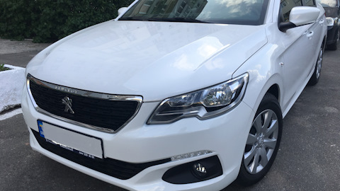

Сделал затяжку фар бронепленкой, а также часть капота и нижние части передних крыльев (там где прилегает брызговик).
Делал сам и первый раз, так что есть косяки.
Пленка хорошо тянется, после нагрева феном. А т.к. я был без помощника, то работать и при этом натягивать и выгонять пузыри не очень получалось.
По самой работе, там достаточно просто и в то же время очень ответственно.
Предварительно отмываем автомобиль от общих загрязнений, я это сделал на мойке самообслуживания.
Для работы понадобится специальная выгонка — ракель, салфетки, фен, моющее средство без спирта, обезжирка (спирт), ровные руки из нужного места )).
После этого надо разместить машинку в аэродинамической тени или в гараже, обеспылить.
На местах, где будет наносится пленка, хорошо обезжириваем поверхность (использовал спиртовый раствор) и салфетки — желательно нетканные.
Далее размечаем примерно нужный кусок пленки (лучше с запасом), т.к. его необходимо будет удерживать за края и натягивать.
Прикладываем к примеру: на фару, смотрим, как лучше его разместить.
После чего на поверхность "стекла" фары распыляем моющее средство и отделяем от пленки внутренний защитный слой и там будет клеевой слой, на который тоже наносим моющее средство.
Беремся за края пленки и прикладываем на фару, далее ракелем из центра фары выгоняем пузырки с жижей и воздухом. дополнительно прогреваем феном пленку.
Таким обрахом добиваемся ее прилегания по всей поверхности, без пузыриков.
После того аккуратно обрезаем край пленки в нужных местах с запасом и заходом на фару. И еще раз ракелем приравниваем края пленки.
Потом удаляем еще один тонкий защитный слой с пленки. Все закончили.

Фото готовой фары в альбоме, в процессе я ничего не фиксировал, т.к. рук всего две и обе заняты )).
Позже добавлю фото.
