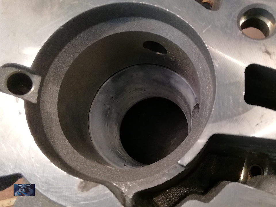

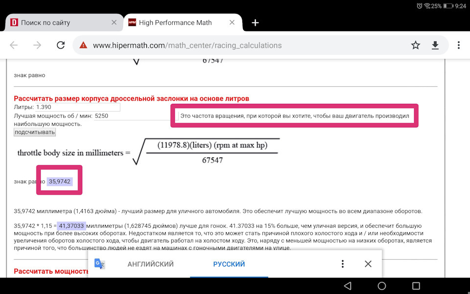

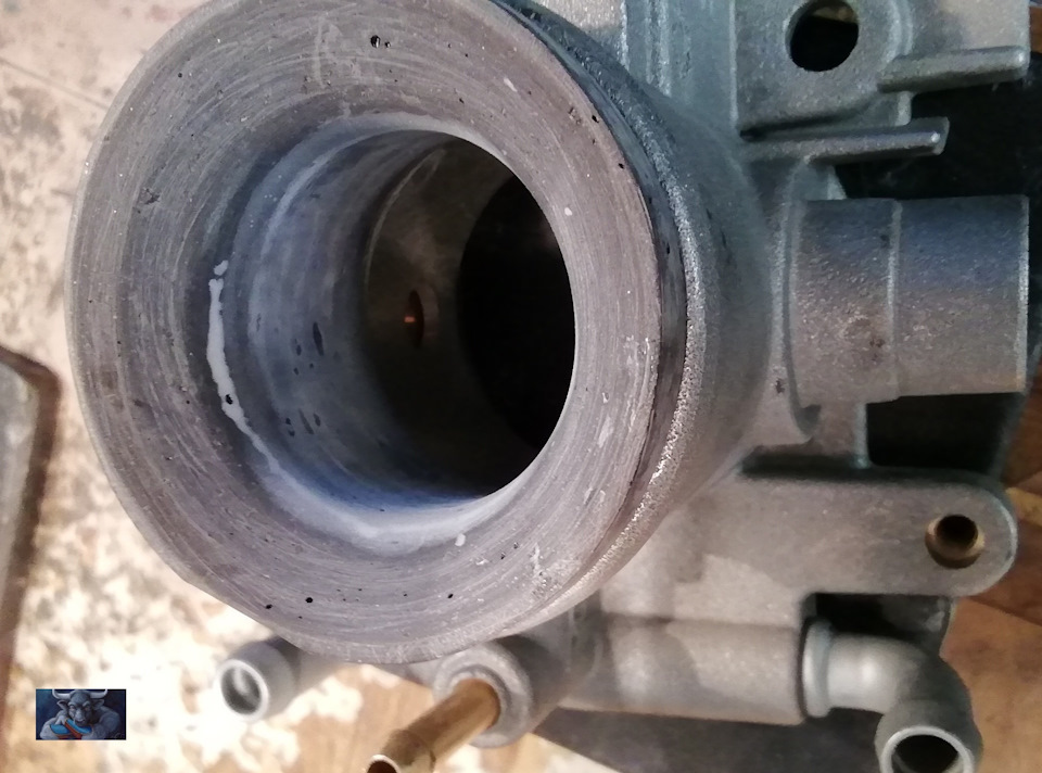

Первое что, взбрело мне, в голову — "А что будет, Если, Уменьшить диаметр дроссельной заслонки?!
Чуточку поэкспериментировал, и сделал — втулку — "сопло лаваля" — ну не совсем, нечто напоминающие
Кому уж очень Интересно — наберите в поисковике, что это такое и для чего сопло лаваля

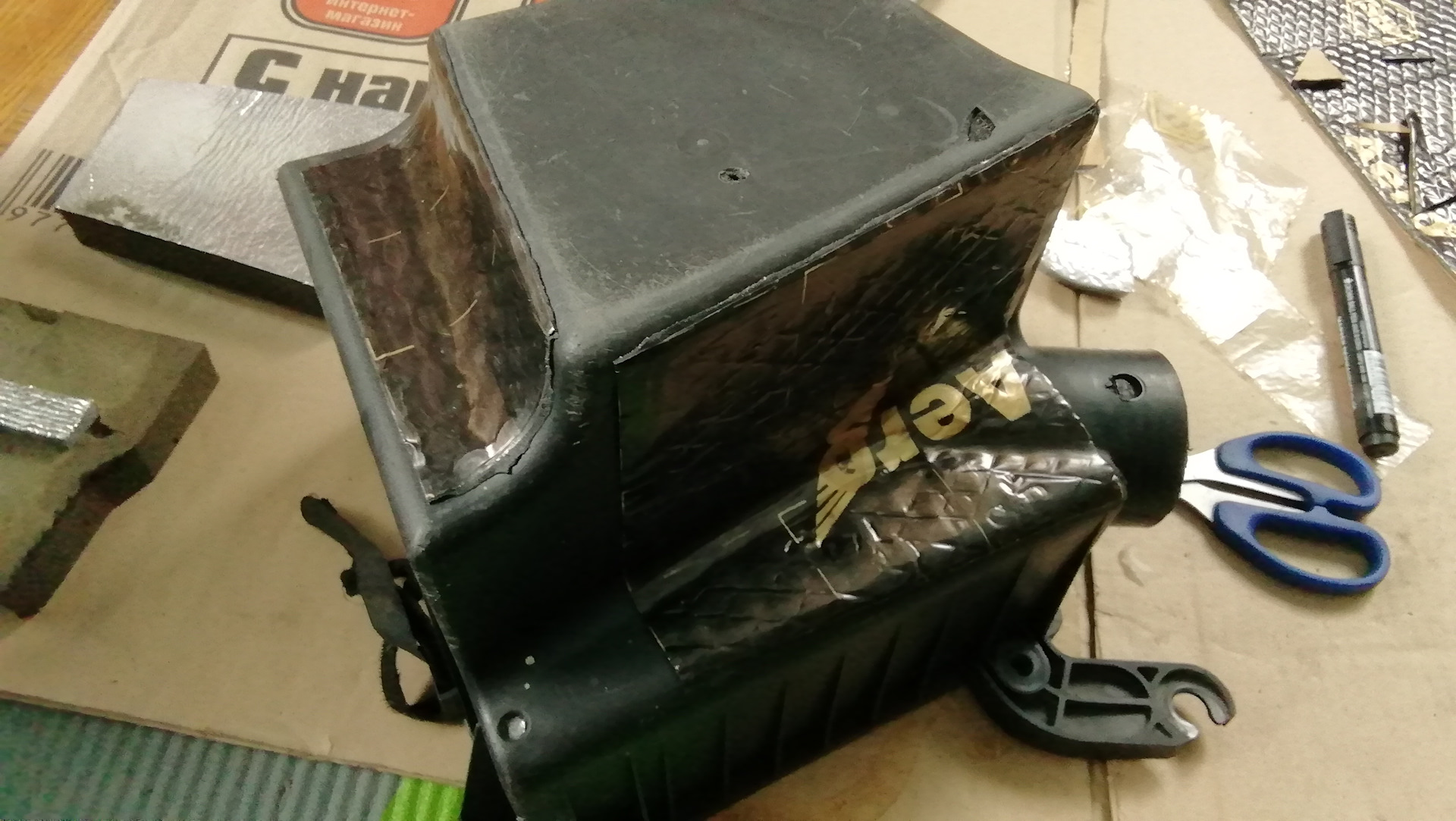

Дальше по совету — apostol79 начал "модернизировать" систему впуска
Пока что — закончу

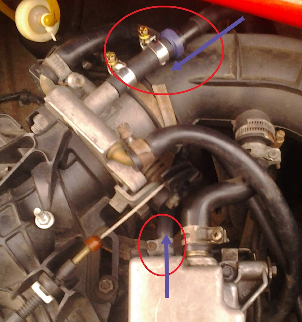

А — вот ещё что — в систему вентиляции картера, был внедрена PVC Клапан — www.drive2.ru/l/515886458779730261/
Тут "размышления" www.drive2.ru/l/525605866691364836/

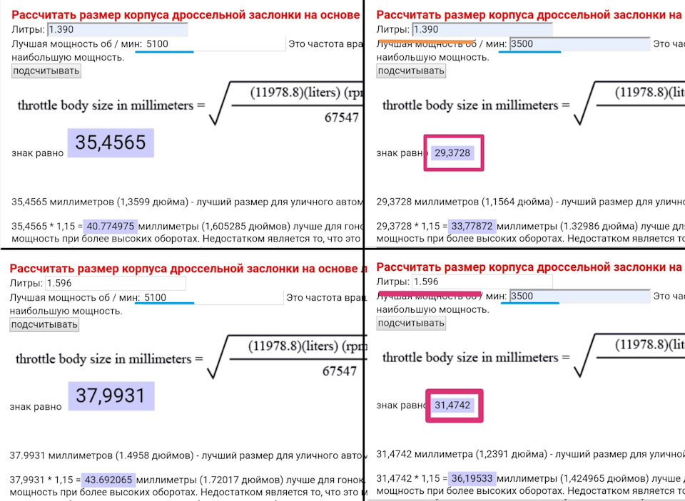

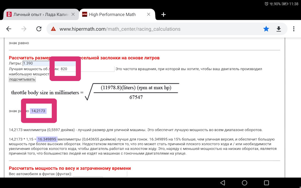

Насколько дроссель 36мм улучшит крутящий на низах (Нм) интересно в процентах по сравнению со стандартным 46мм ? И на сколько упадут обороты максимальной мощности интересно?
Хотя-бы так
Дело не в "дырке" а в её форме

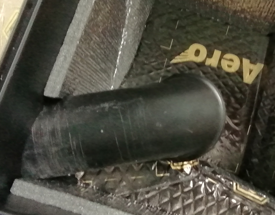

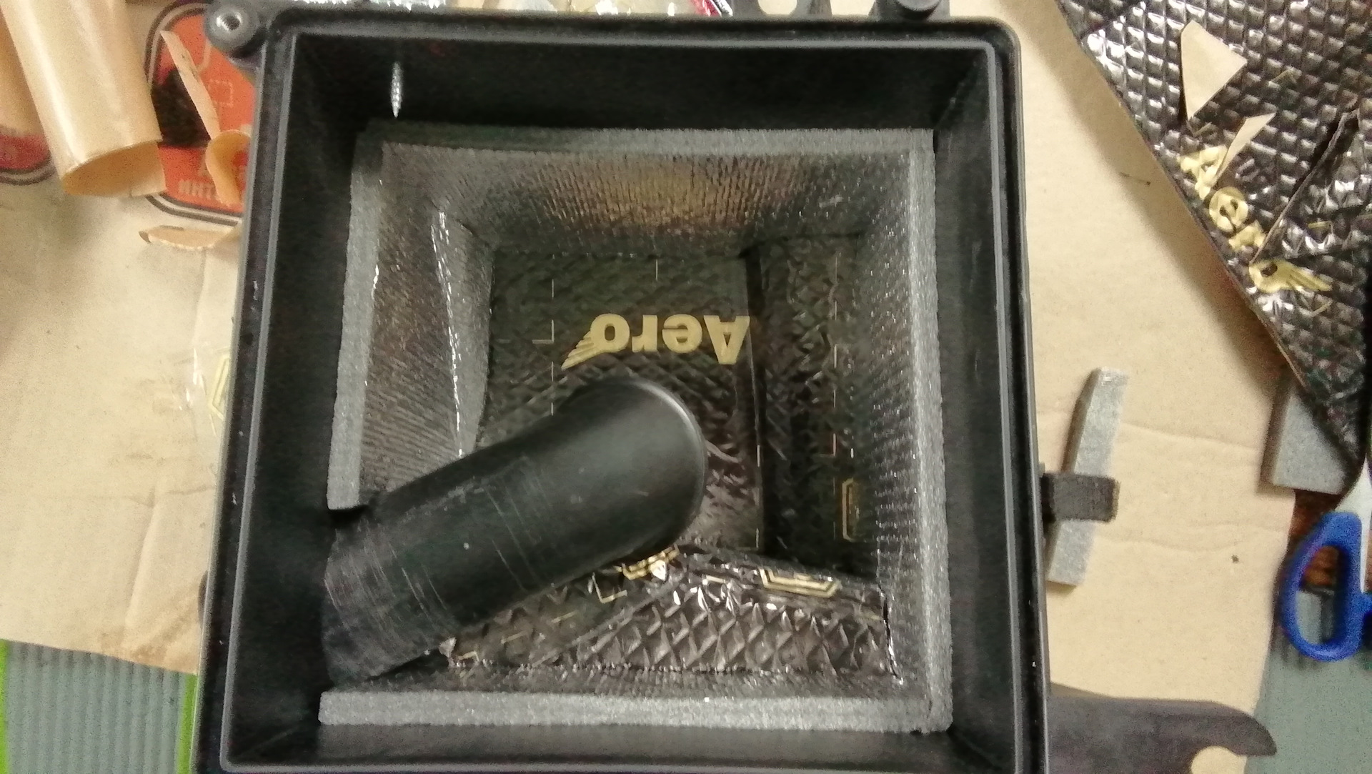

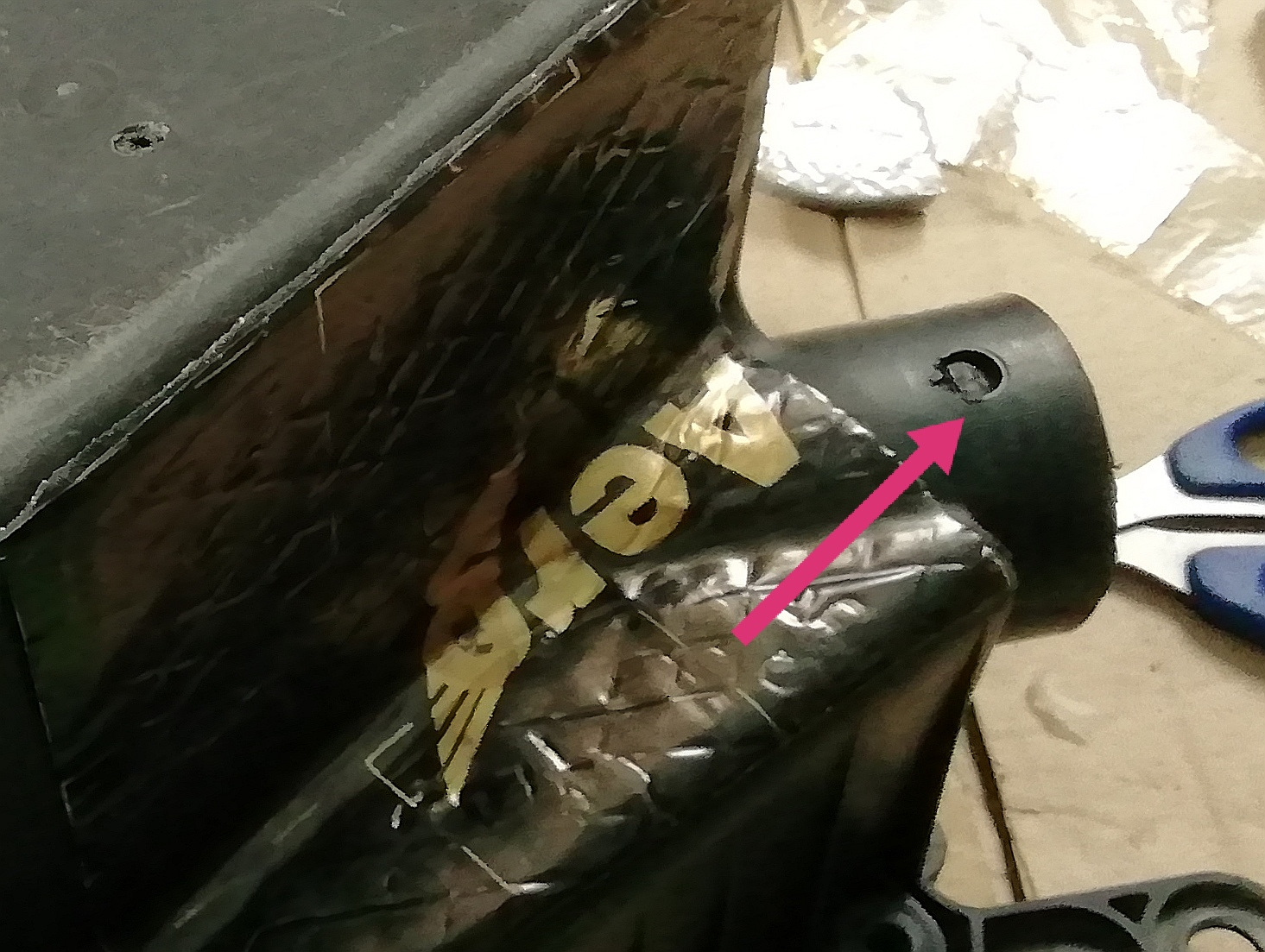

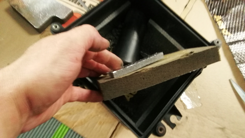

Скажите, зачем в корпусе воздушнго фильтра пластиковую трубку вниз переворачивать?
Вот ссылочка www.drive2.ru/l/550689025455817066/ смотрим фото Внимательно!
Наполнение короба воздухом лучше получается? Или поток воздуха плавнее к дмрв идет?
В первую очередь, фильтр, работает большей площадью
Штатно, (вверх) труба, практически упирается в фильтр
Это да, упирается. Я ваши бж посмотрел, на счет дросселя и сглаживания углов (фаски), результат имеет место? Просто тоже заморочился этой темой.
Попробуйте провести эксперимент, (двиг. тоже 1.4)?
