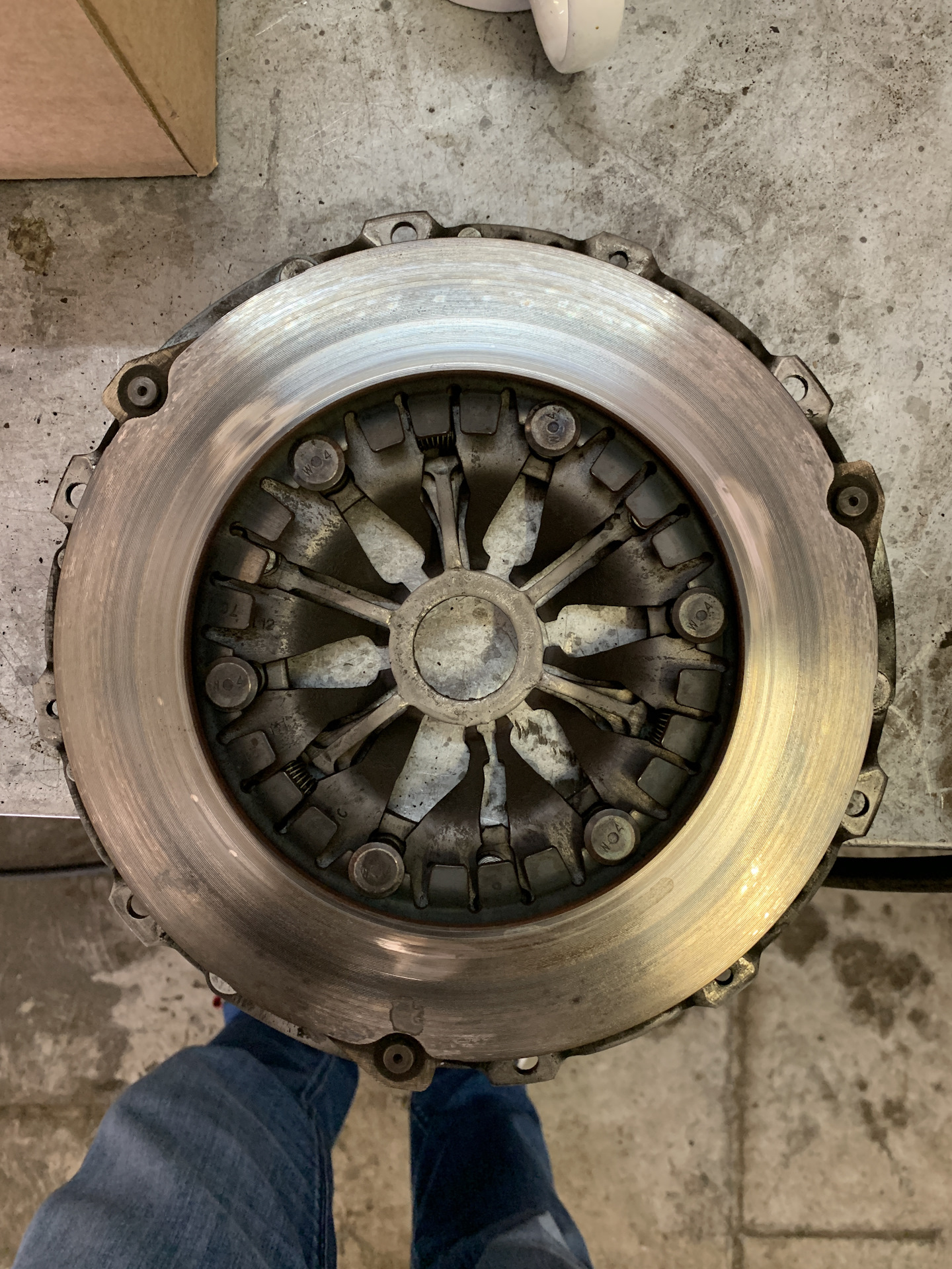

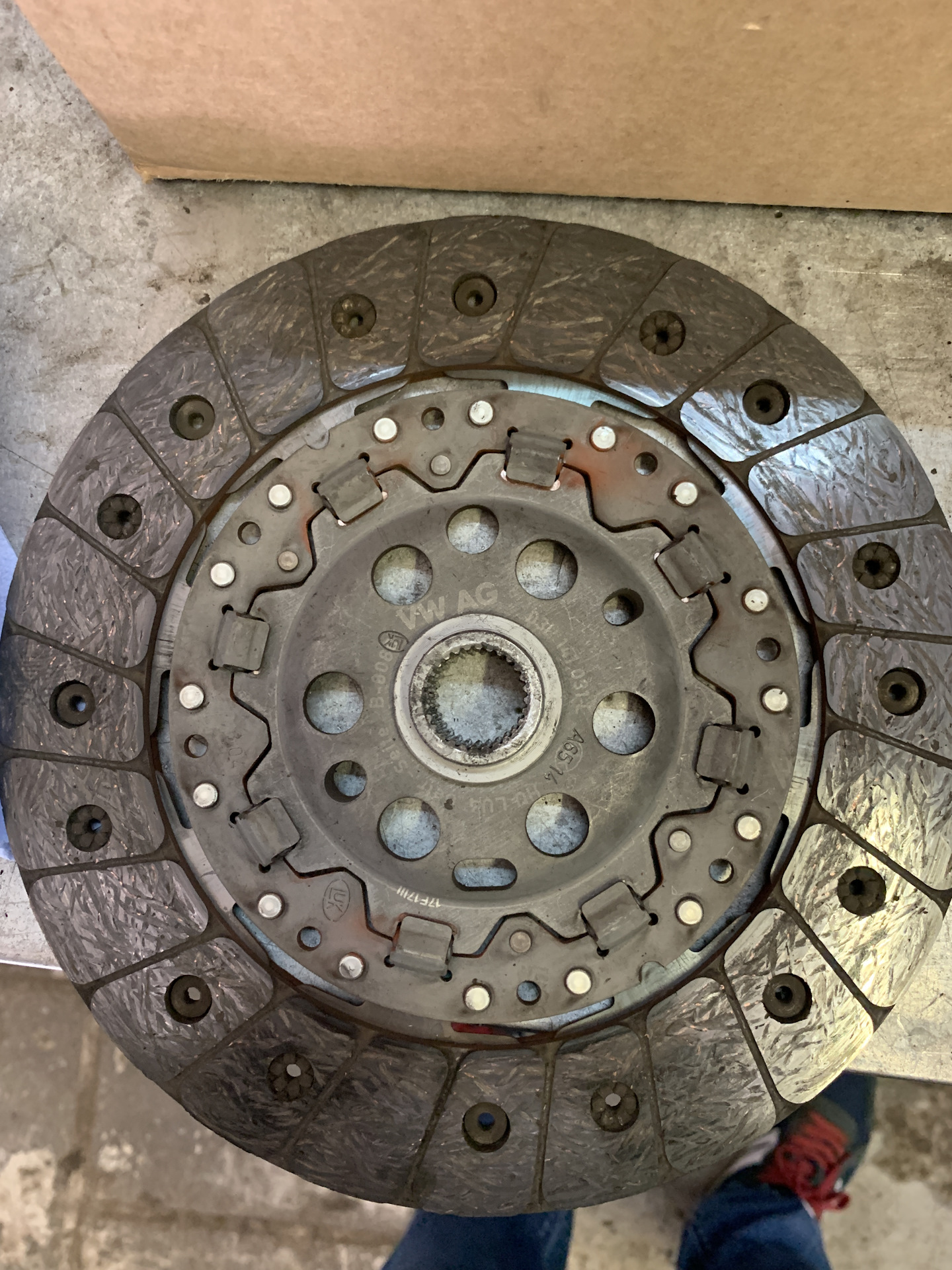

Ни что не вечно под луной, пока Каробас Барабас находится на операционном столе (об этом позже), хотел бы задать вопрос знатокам по корзине и сцеплению.
Что имеем
Корзина
Вопрос следующий менять его или нет?
Сцепление не буксует, но состояние корзины немного смущает.

Насколько я понял проблема только в тарахтении?
Тарахтение — это "крик о помощи" маховика.
Ну, не знаю. Я бы, если бы разобрал, то менял бы . Смысл менять частями?двойная работа, как детали б/у и новые станут друг к другу, время…
Проблема выбора в том, что данная корзина и сцепа прошла всего 15к.
Правда после установки RSR все было залито маслом из коробки из-за криво установленной направляющей выжимного.
Да, 15т. это ни о чём. Тогда, можно попробовать, я думаю. В худшем случае потеряешь стоимость одной работы, но шансы, что будет всё Ок, на мой взгляд, больше.
Конечно менять
Бюджет ремонта ограничен. Поэтому хотелось бы понять, что именно навело на мысли о необходимости замены?
Пытаюсь собрать все за и против замены.
Оно новое 15тыс км можно сказать. Главное нет дефектов от кривого монтажа?
Вроде нет.
Я бы и не заморочился

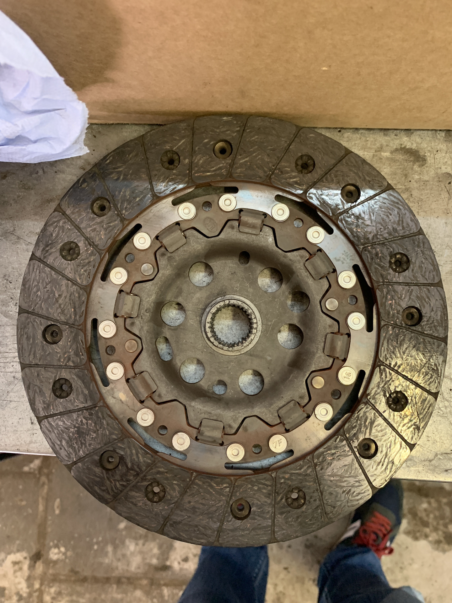

По фоткам корзина не синяя, это уже прорыв. И диск нормальный.
Диск практически в отличном состоянии не смотря на то, что сразу после установки его и корзину залило маслом из коробки.
С торца можно посмотреть выработку автоматической регулировки корзины.
Эх, на красной тоже кпп загремела, не выдержала ст3 и даже сток сцепа не спасла:(
Как сказал мастер очень частая проблема на коробках 02s, подшипники вала и подшипники дифа, причём в не зависимости от чипа.
Данная коробка очень не любит буксовать.
По фоткам вроде ничего плохого. Я бы дождался симптомов.
пока тоже склоняюсь дождаться симптомов для оправданной замены.
Не мешай машине ездить!
