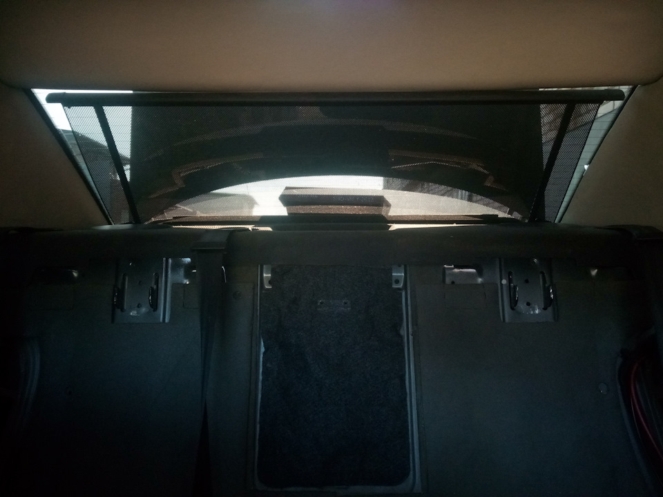

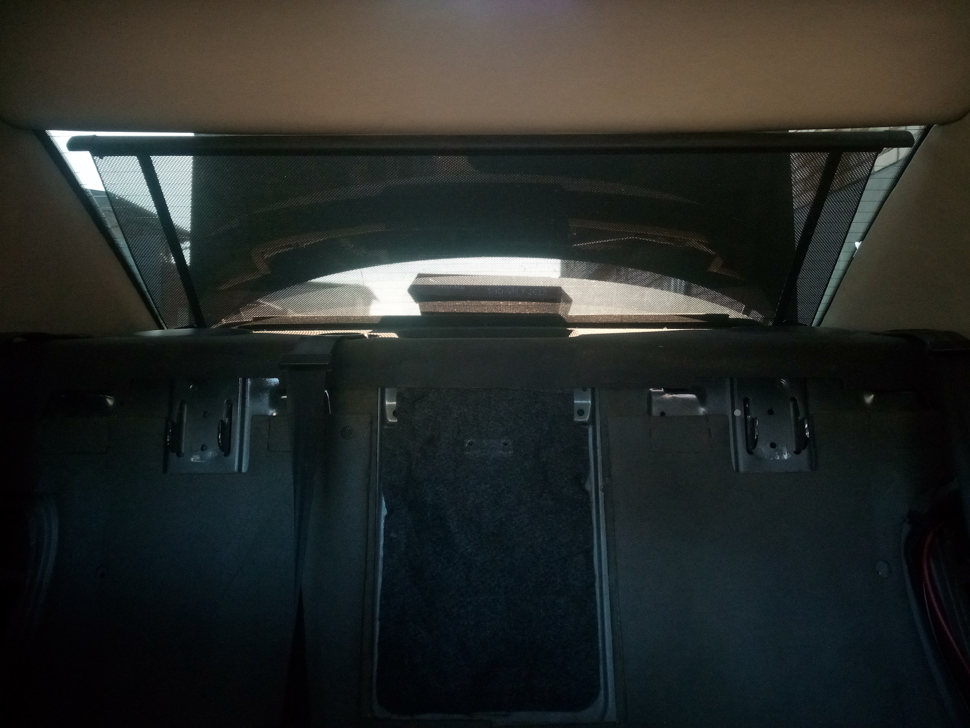

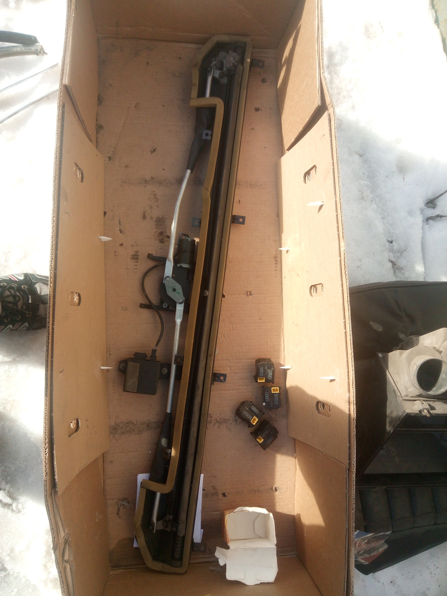

как и много чего разом у человека купил шторку у vk.com/id26276329 за 1000р
крыло, корпус фильтра низ у него купленое уже поставил)) еще много чего лежит куплено одной посылкой))

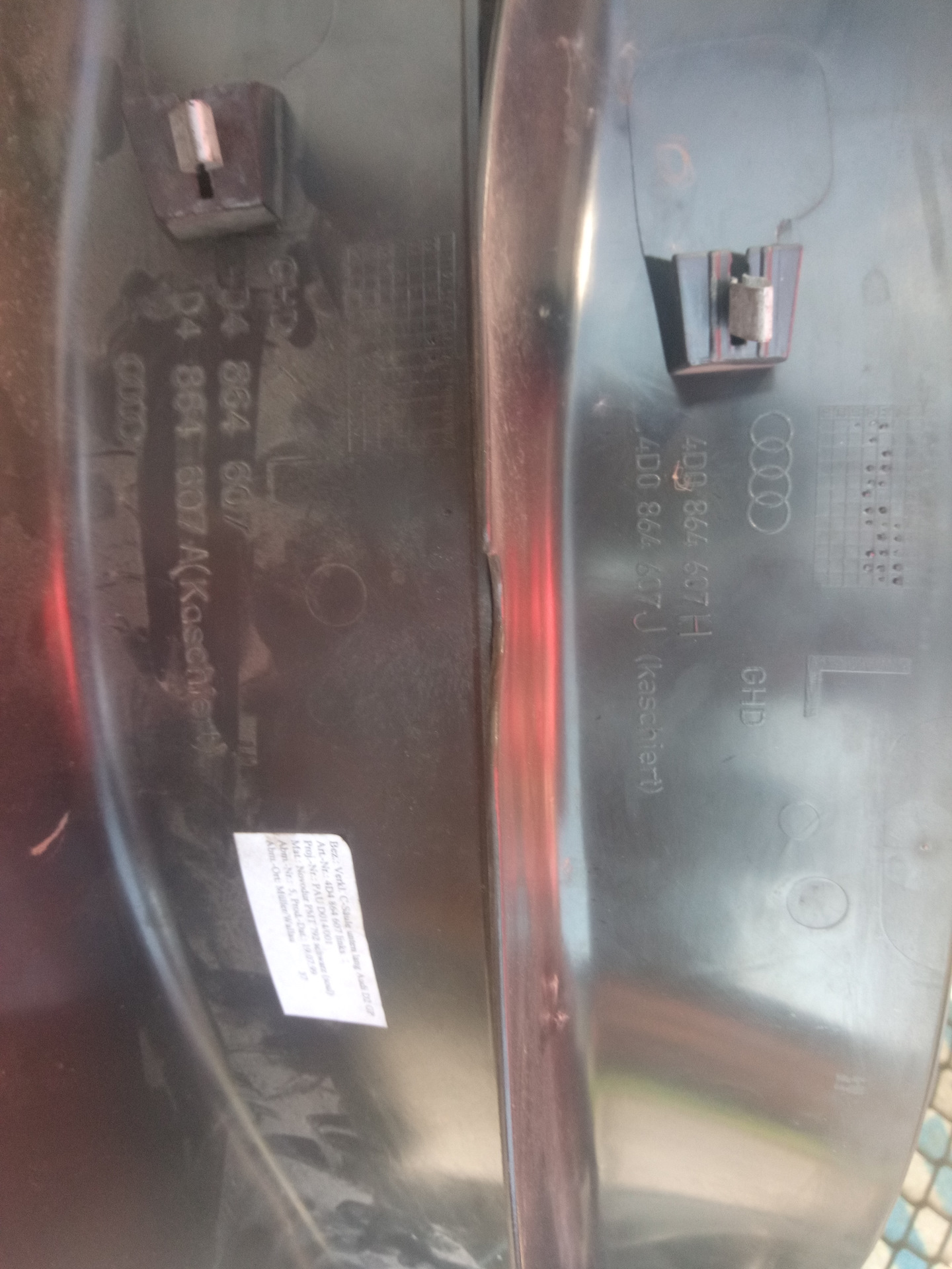

так же была куплена накладка на заднюю дверь прихлоп, порог и низ, но блин прислал от дореста, а они разные!
500р за зря((
как снимать в инете полно!

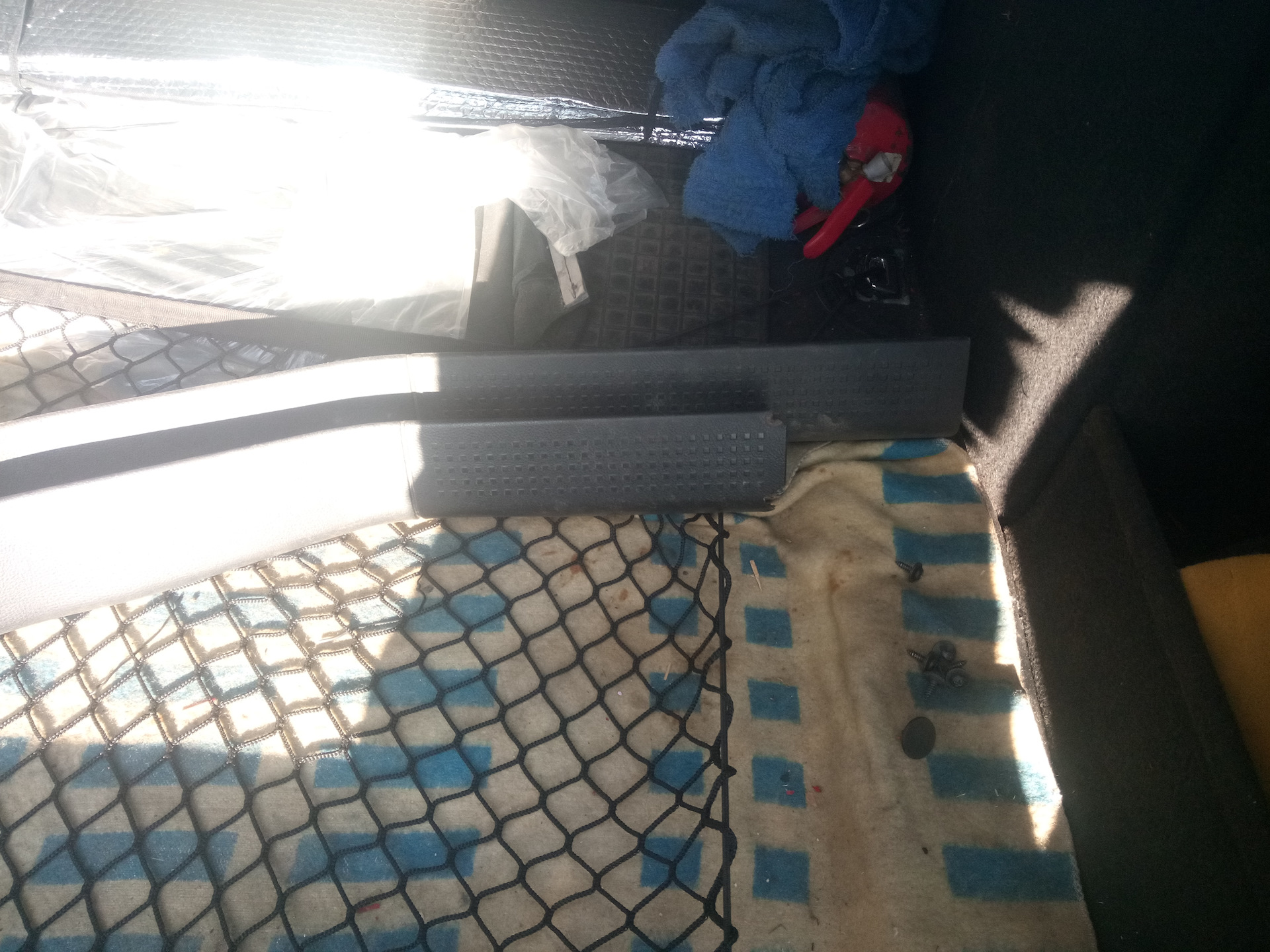

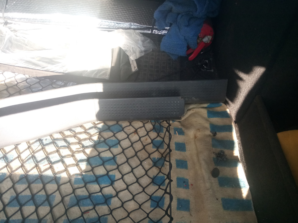

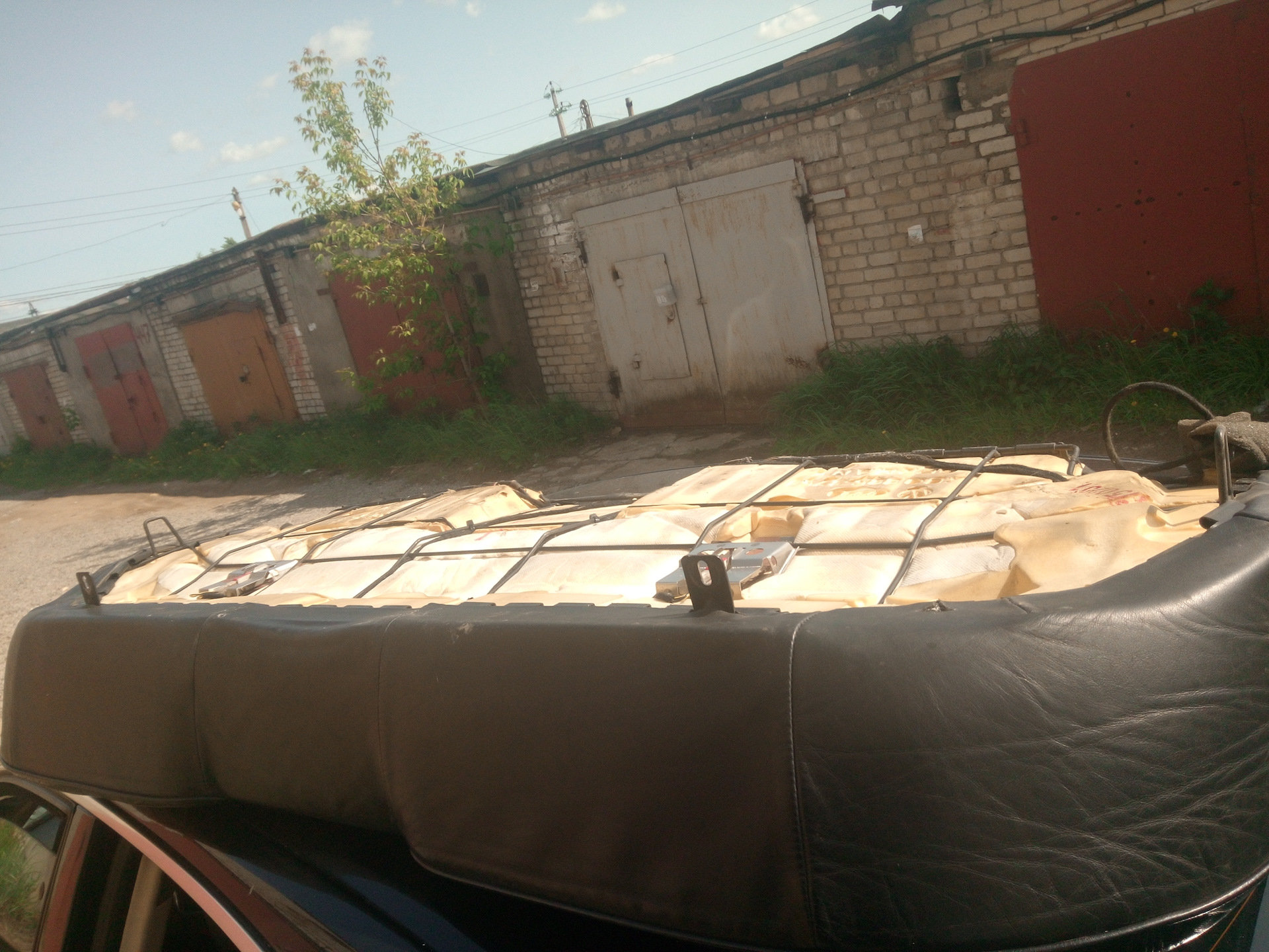

снизу из багажника надо снять динамика по 2 самореза, 3 гайки м6 крепят саму шторку

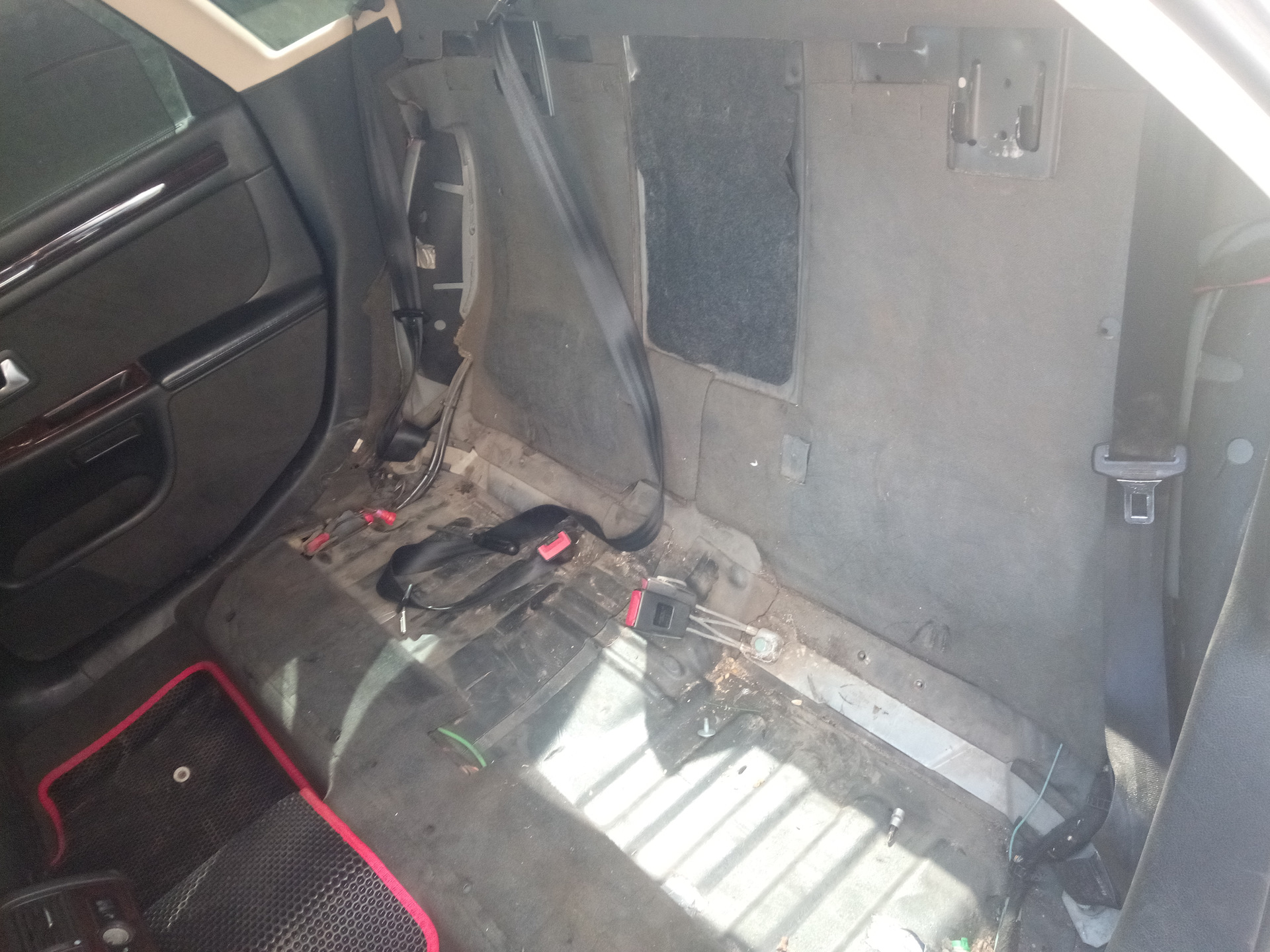

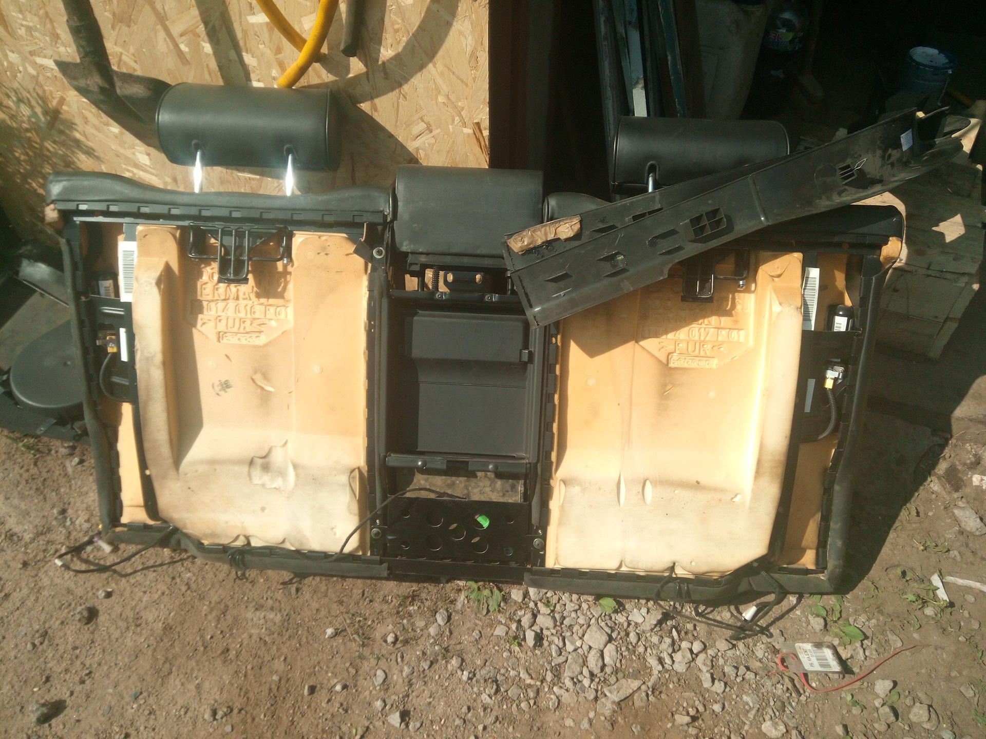

из салона снять низ подушку сидухи, 2 болта под крест, потом спинку под подлокотником два болта м6 и снизу 2 под крест, чуть вверх её и вуаля))

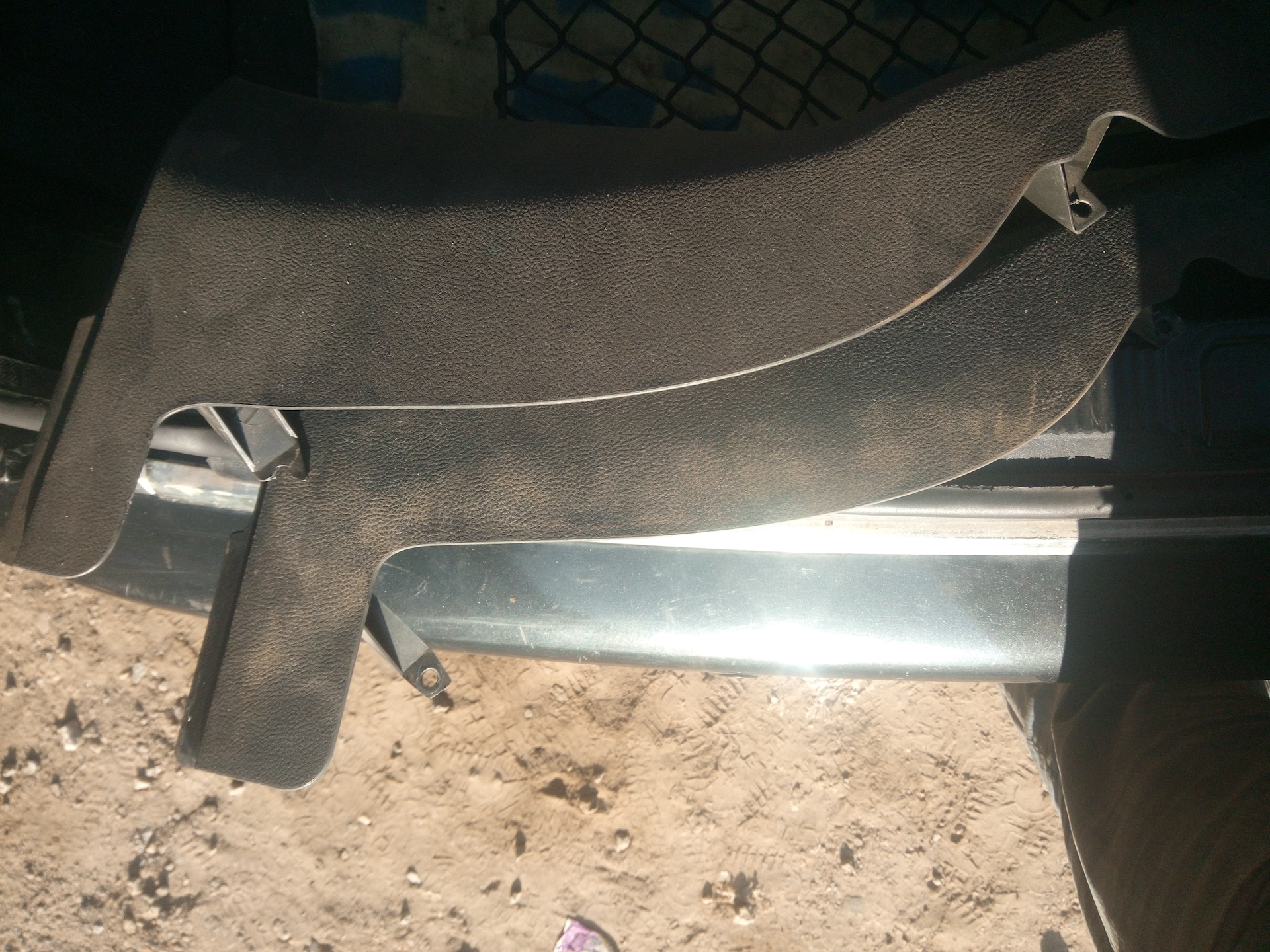

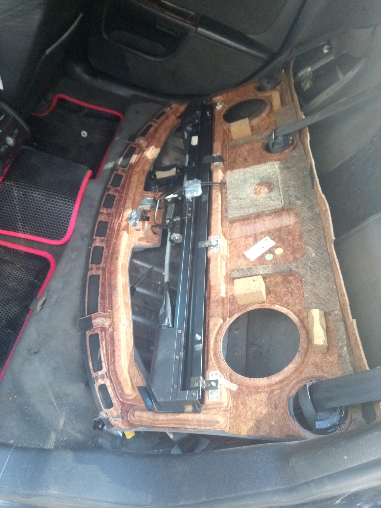

дальше при снятии полки все просто)) накладка над шторкой на пуклях, просто срывается))

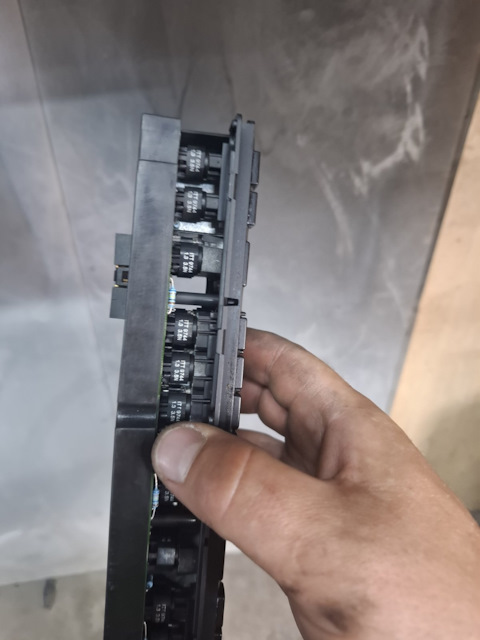

Разобрал посмотреть что с моей)) на фото понятно все)
