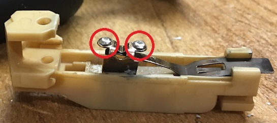

В последнее время стрелка уровня топлива начала вести себя неадекватно, проблема крылась в стертой плате ДУТ.
Заказали новую на euro-dut.ru. Спустя неделю получили письмо и приступили к установке.
— вынимаем бензонасос
— меняем плату(разбор максимально лёгкий)
— контактам «бегающим» по плате надфилем придаём шарообразную форму и полируем для того чтобы уменьшить площадь соприкосновения с платой, т.к. чем она меньше, тем точнее показатель остатка топлива
— собираем всё в обратной последовательности и радуемся адекватным показаниям датчика.
Не стоит пробовать напаять контакты, пайка в данном случае неуместна, т.к. контакты выполнены из спец. сплава серебро/медь и имеют определенное сопротивление.
Замена заняла около получаса времени.
ПэСэ.: Качество платы отличное, она как и оригинальная сделана из керамики и идеально встаёт на штатное место.

блин весь инет перерыл из-за этой фотки)))
разбирал, вылетела эта мелкая железка, а куда ставить не знал

Как понять "придаем контактаммкруглую форму"?
Пост, актуальный, полезный но не информативный, лично для меня у которого 3 датчика топлива в 2х автомобилях=) куплю я их а что обтачивать и куда паять не знаю
Придаем шарообразную форму контактам(см. фото) для того чтобы уменьшить площадь соприкосновения с платой, т.к. чем она меньше, тем точнее показатель остатка топлива. Пайка в данном случае неуместна, т.к. контакты выполнены из спец. сплава серебро/медь и имеют определенное сопротивление.

это мои пальцы на последнем фото?))))
Скорей всего да, а может быть и нет, но вероятней всего ответ положительный чем отрицательный, а так то да, если нет, то нет, а если уж и так, то там это, если че обсудим быстренько на счёт этого самого и того другого…
