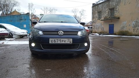

Сама причина; в постоянку горят габариты фар и всё в салоне. Ставлю на сигнализацию, без изменений. Помогает сброс клеммы с аккумулятора.
Ошибка бортовой сети основная я думаю из за которой не начнут габариты и усилитель руля иногда всплывает.
На машине стоят светодиоды в птф и фарах, повороты все светодиодные, задний ход светодиоды, салонное освещение на светодиодах, магнитола на Андроиде, кнопка запуска двигателя, подсветка в ноги на светодиодах.

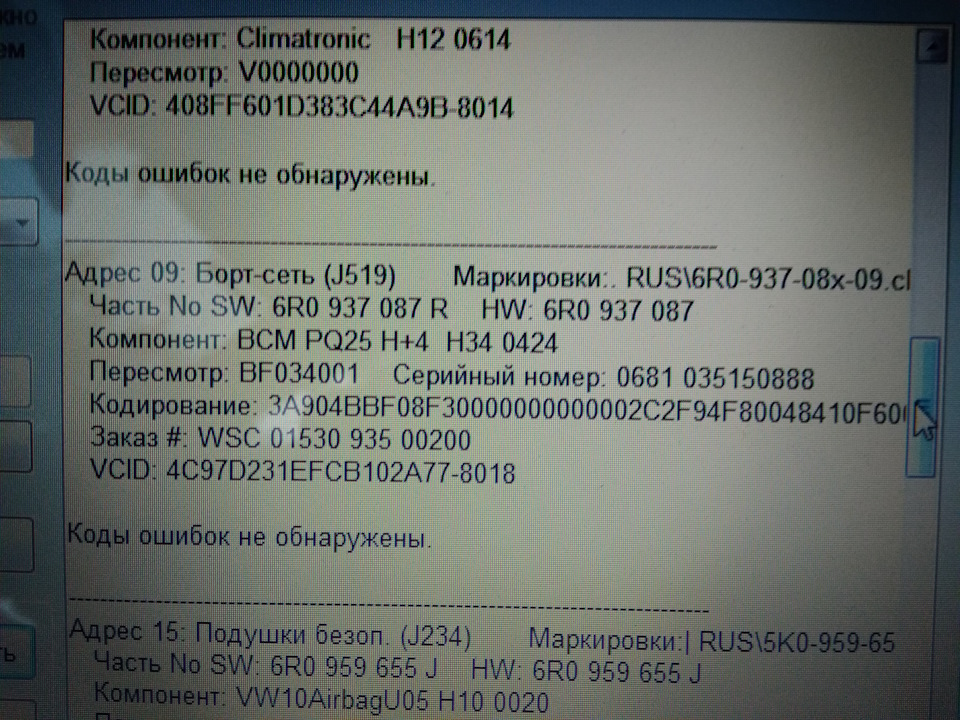

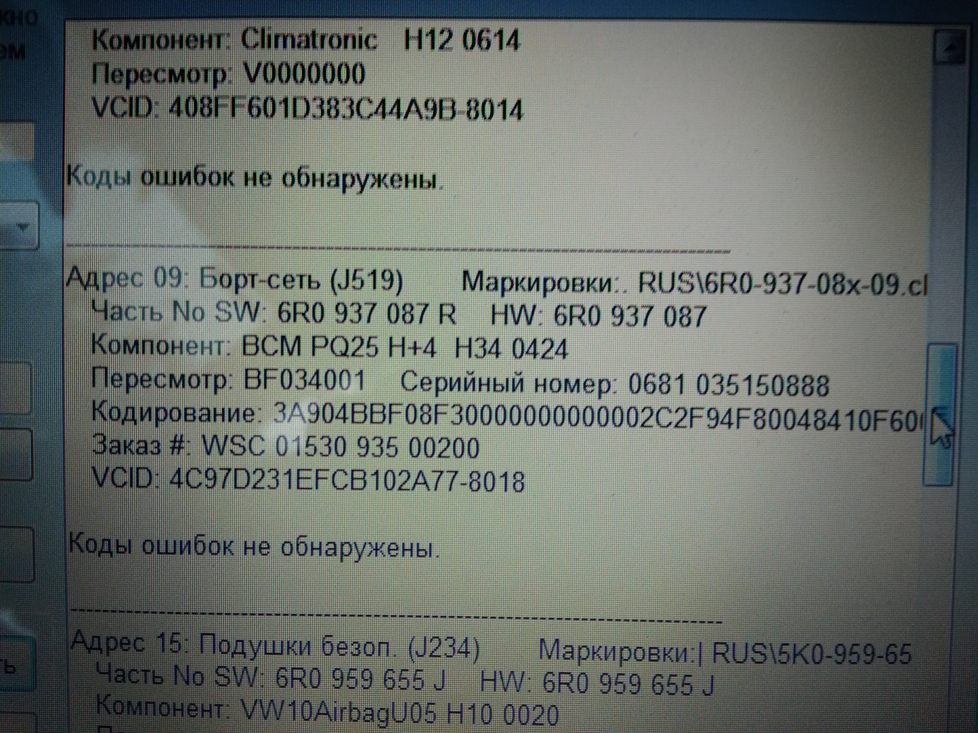

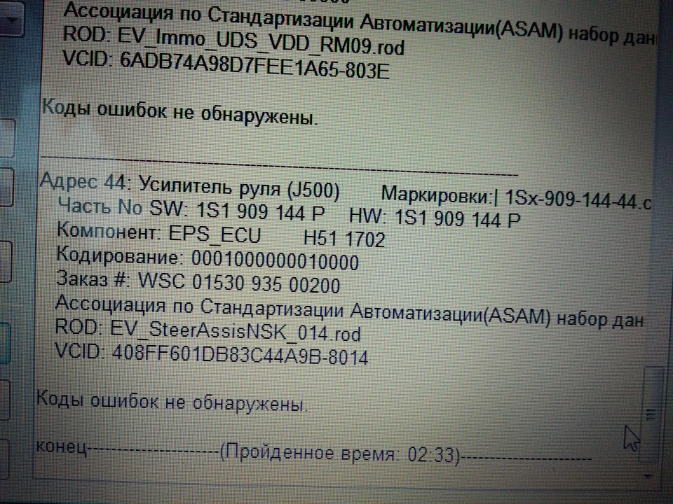

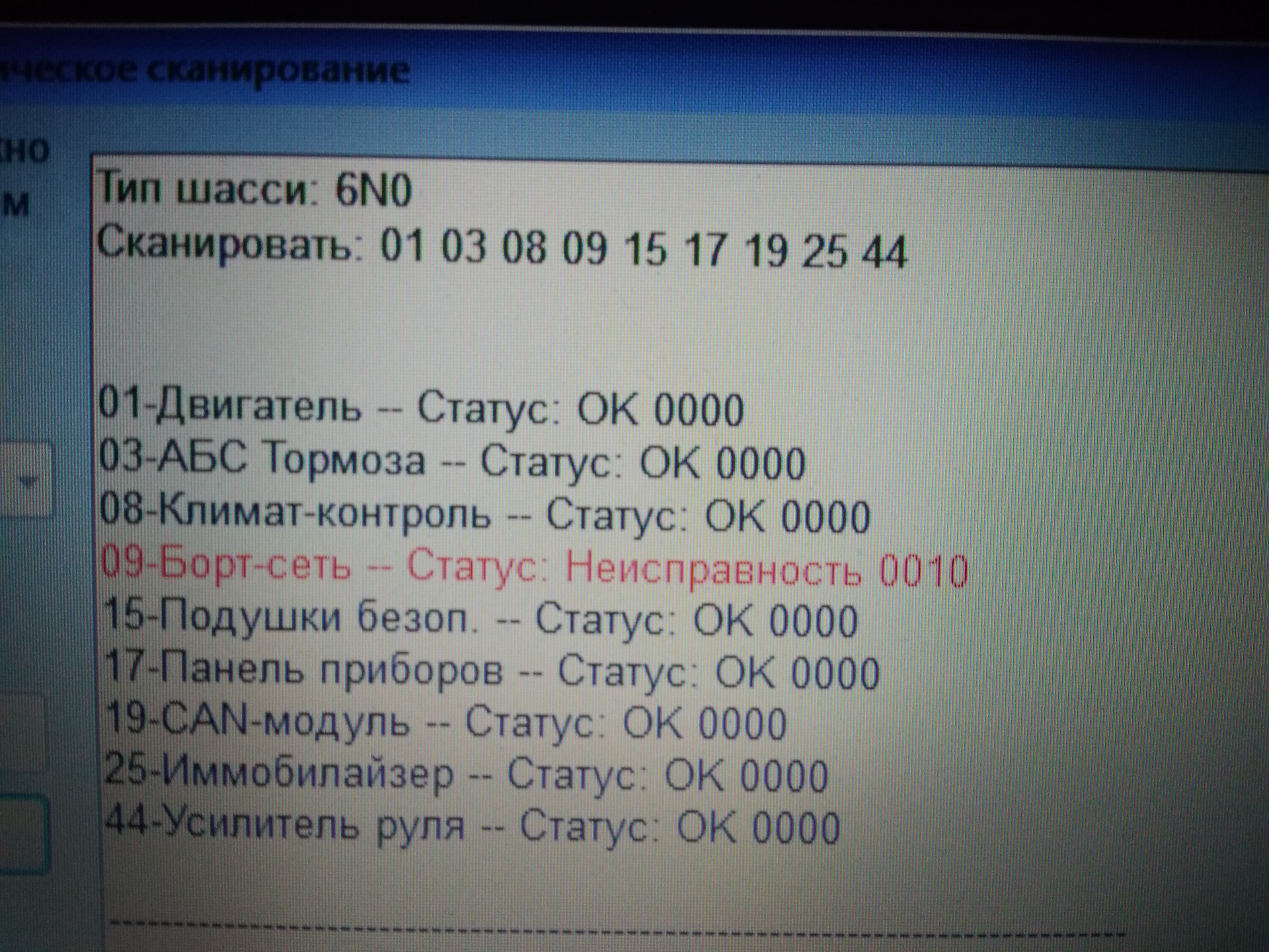

Диагностику сделал сейчас. Красным выделен блок 09 и 44. А ошибок не нашёл, странно

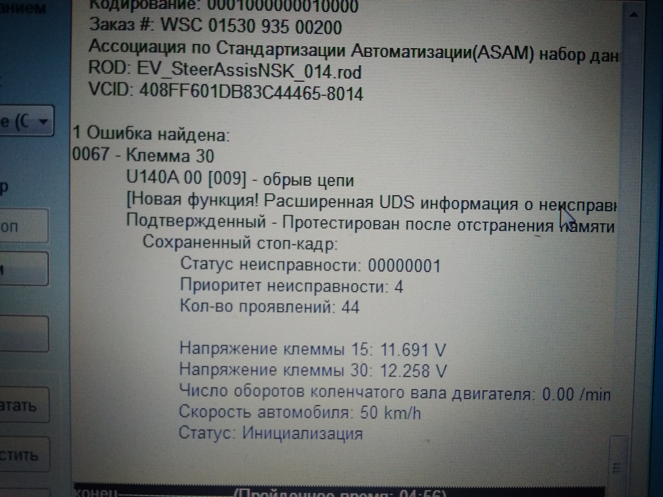

В блоке бортовой сети функции какие нибудь активировали?предположу что пытались активировать подсветку поворотов, а она не поддерживается блоком, вот и ошибка!(имхо) а по поводу усилителя, у меня тоже когда клемму снимаешь, иногда, появляется ошибка, обрыв цепи, напряжение клеммы 15 столько то, напряжение клеммы 30 столько то, не парит вообще
Подсветка поворотов активирована год назад, на это не обращаю внимания(красным не горит) 03428 и 03428 коды ошибок. Волнует именно ошибка бортовой сети. Переключатель света переставлял с другой машины, проблема не исчезла.
