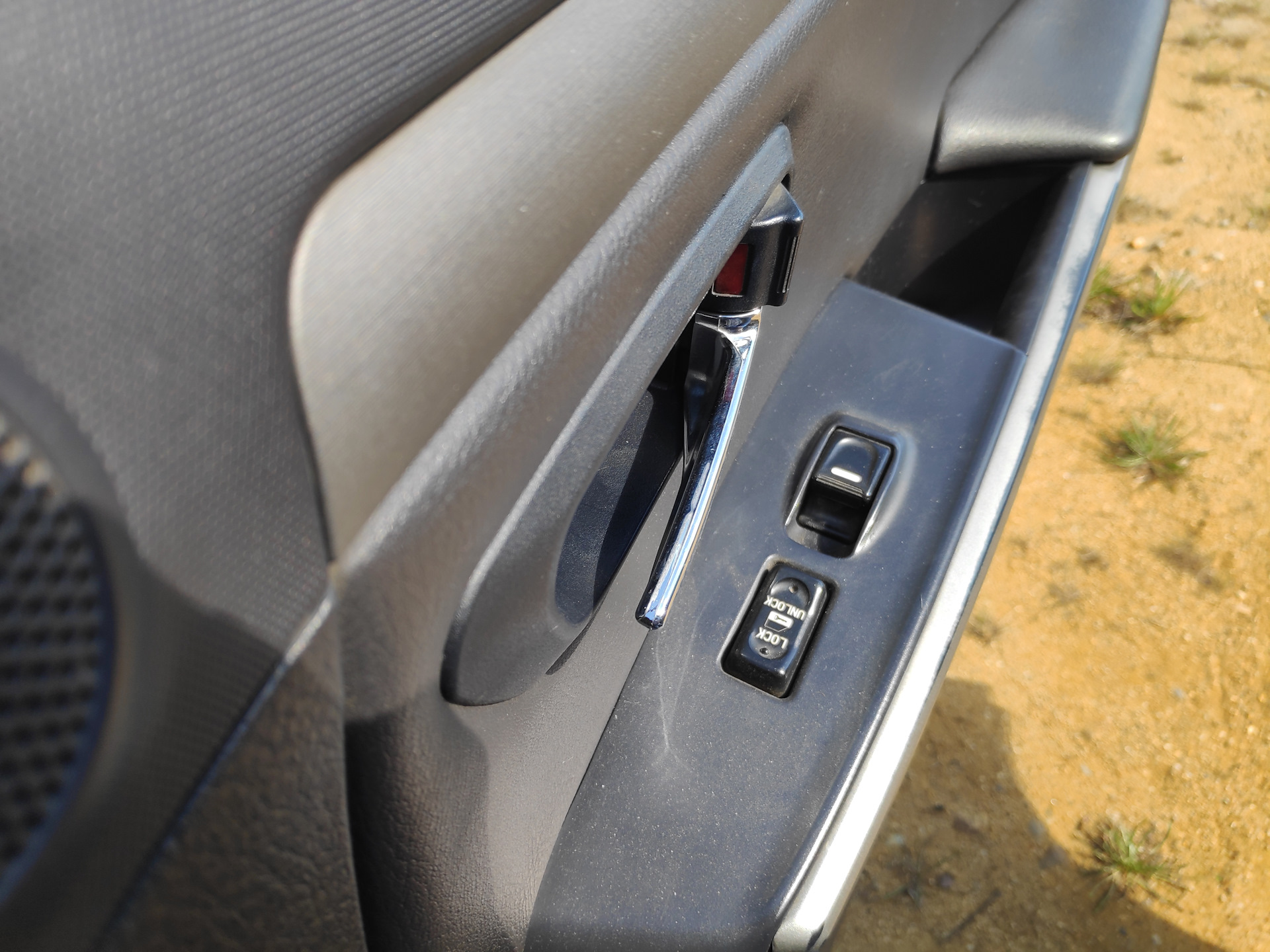

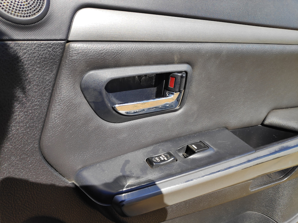

на водительском блоке кнопок кнопка блокировки стекол находится только в нижнем положении

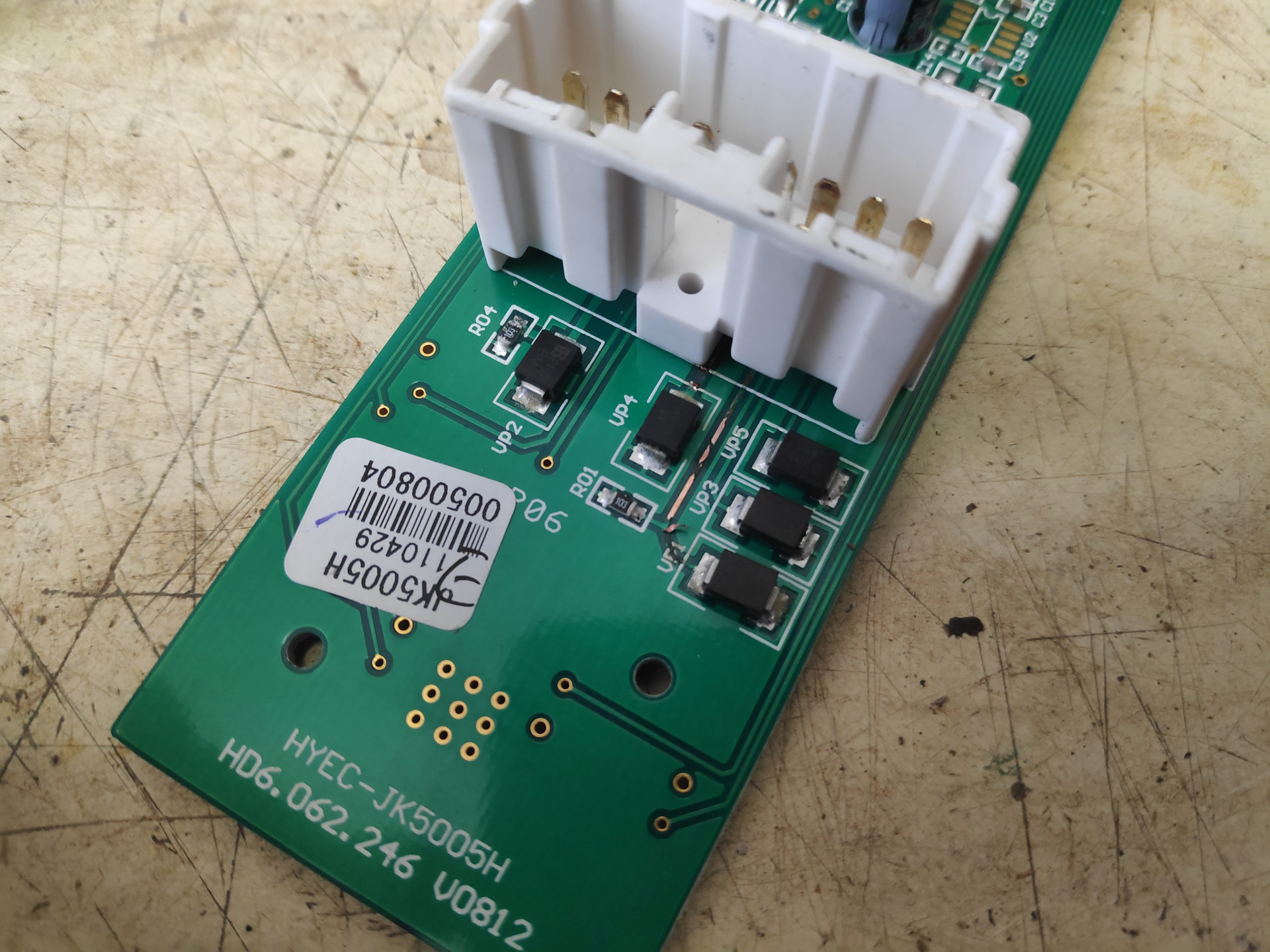

снимаю и разбираю водительский блок кнопок (блок управления)
снимаю кнопку блокировки стекол и проверяю на машине — результат тот же

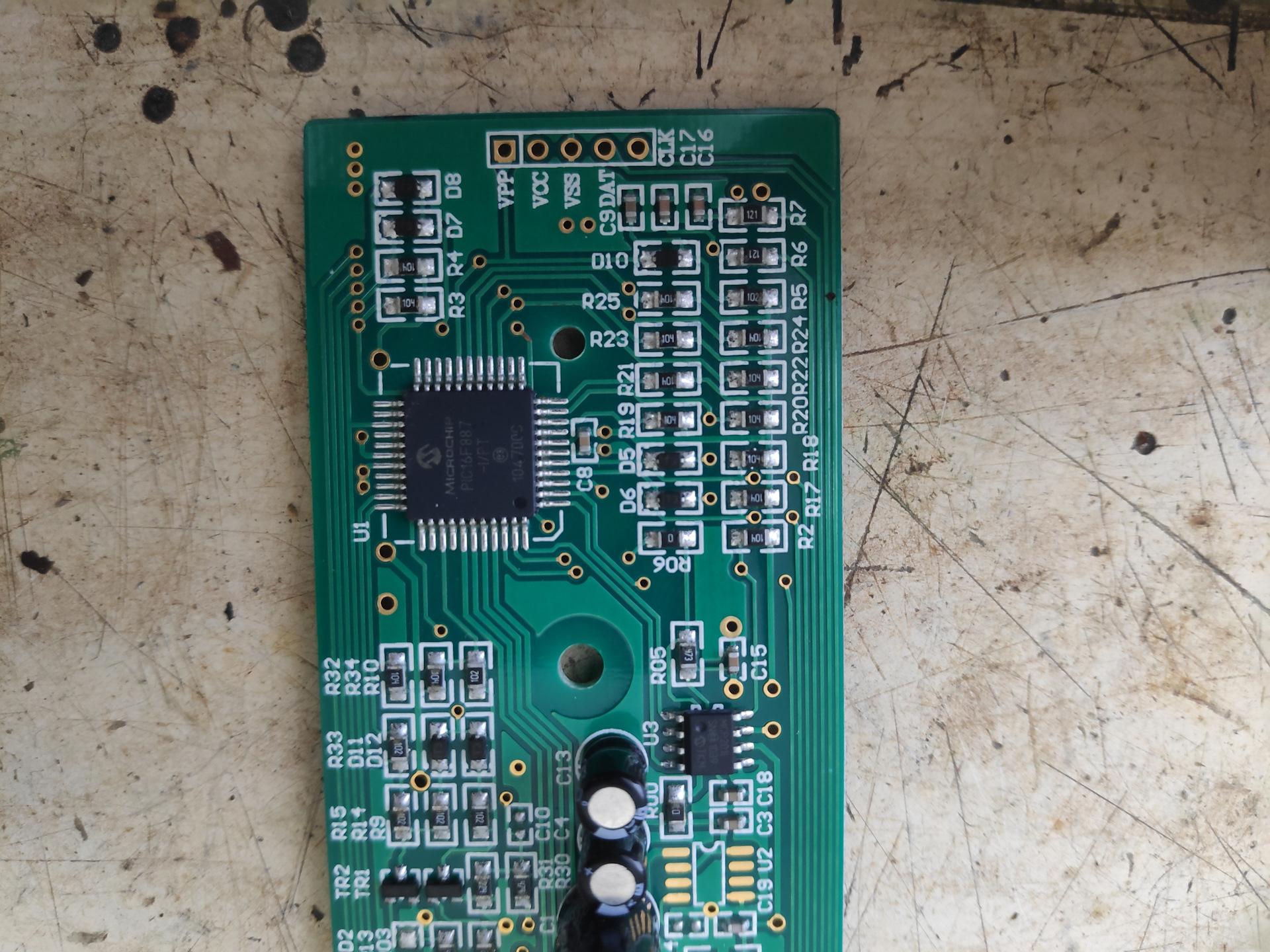

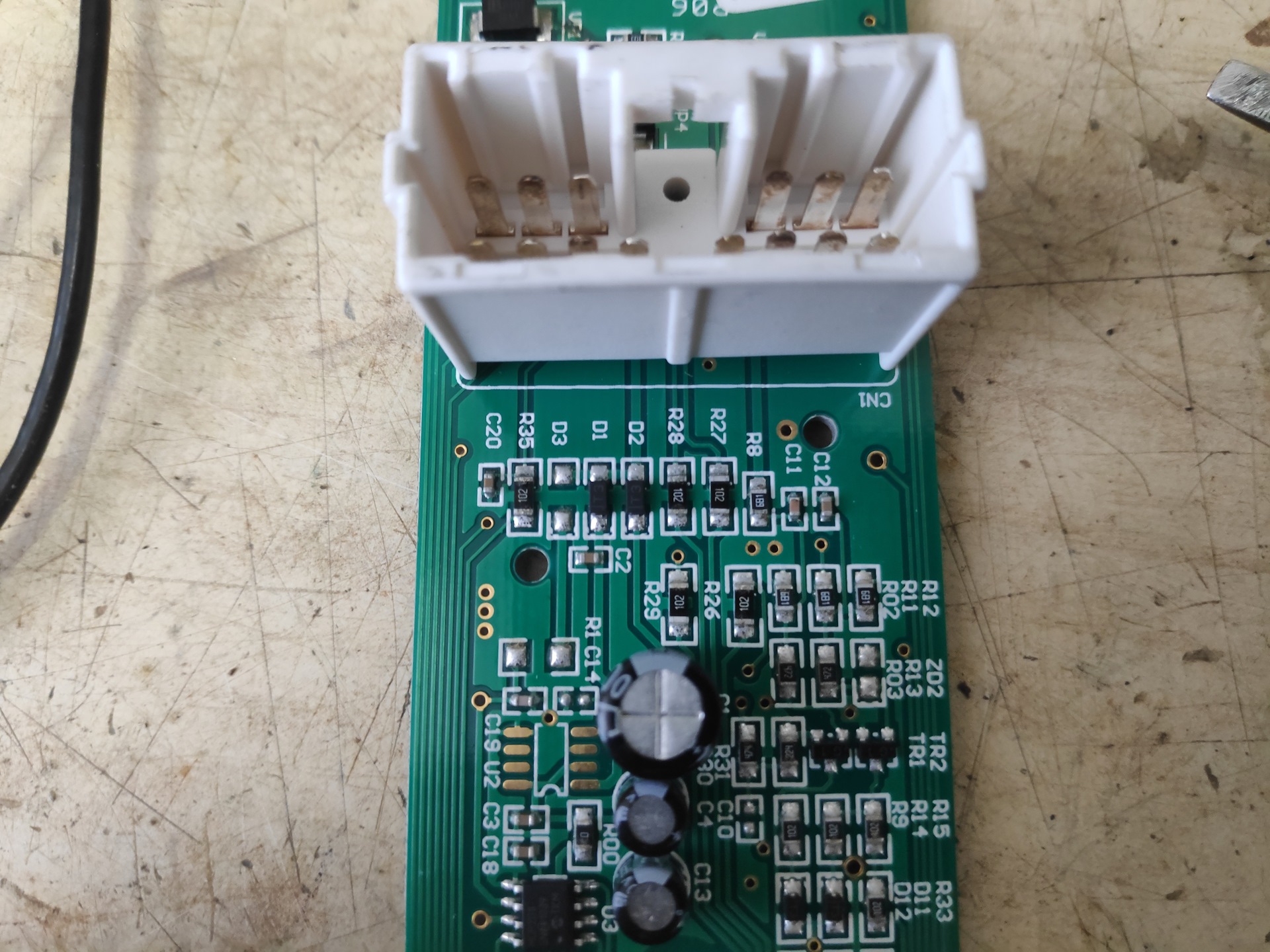

далее разбираю сам блок управления и вижу следующие
часть дорожек выгорели, несколько транзисторов (?) тоже ыыы =(
далее замечаю сгоревшие диоды
значит блок под замену =) дорогой зараза

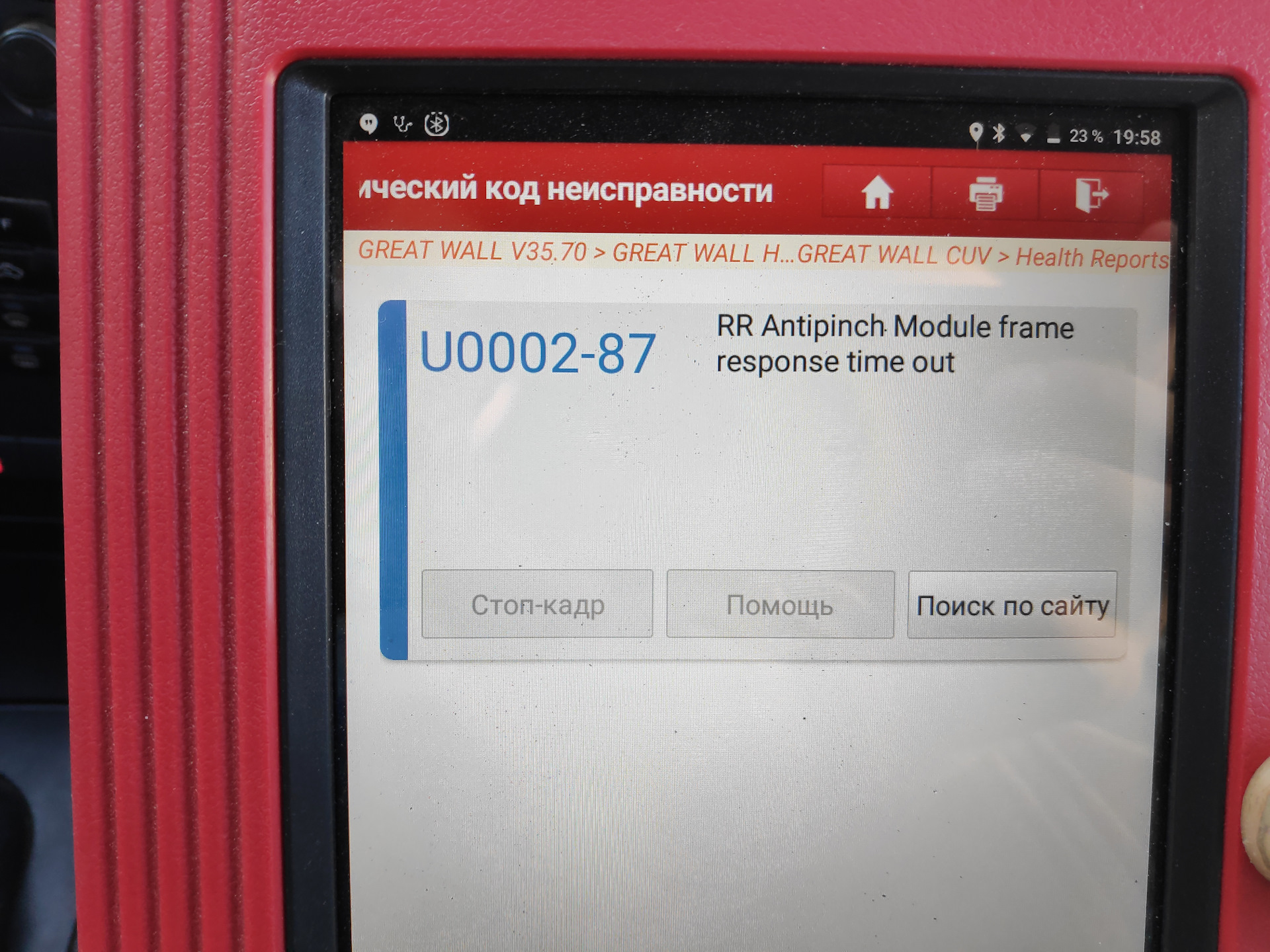

диагностика выявила ошибку: U0002-87 RR antipinch module frame response time out
не отвечает задний правый контроллер стеклоподъемника
заказал и его )

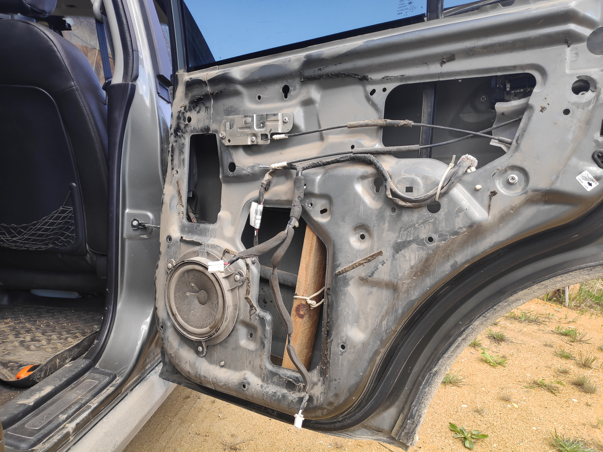

каково было мое удивление когда я снял обшивку задней двери ))
опа ) система палка палка
отсутствует механизм стеклоподьемника полностью ) ыыы

меняю блок управления на водительской двери и ничего не меняется О_о
все так же стекла работают только с водительской двери
втыкаю в заднею правую дверь приехавший контроллер и снова ничего не меняется
я так понимаю что неисправен еще какой нибудь контроллер ? и стоит их поочередно отключать и проверять ?
или же вся система толком не работает из за отсутствия заднего правого стелкоподьемника ?
могут ли быть еще какие нибудь причины ?

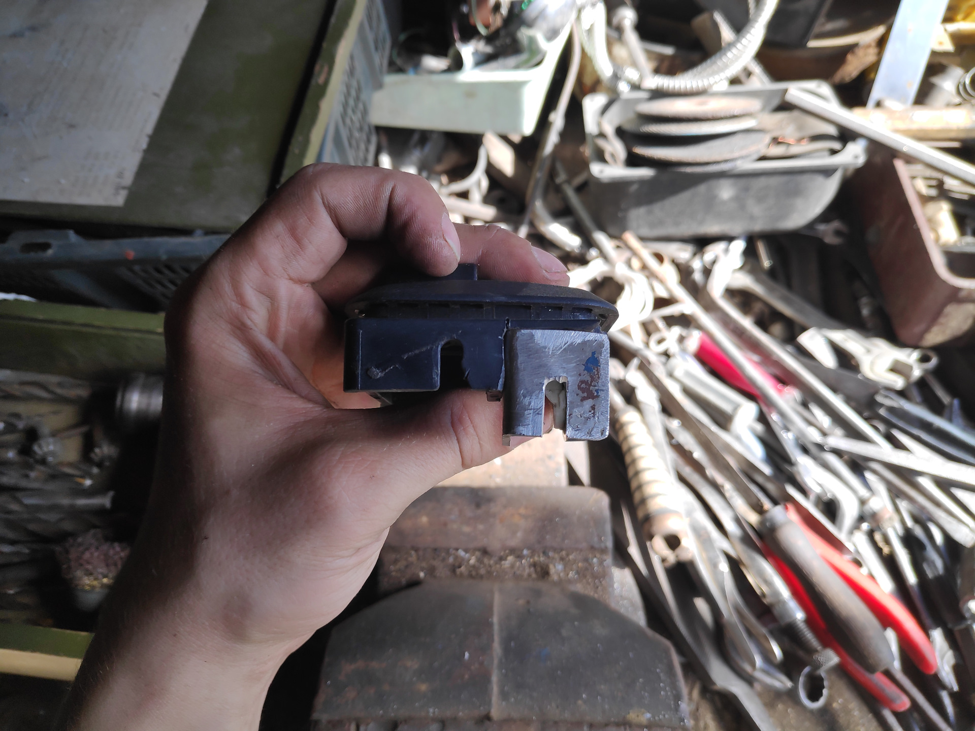

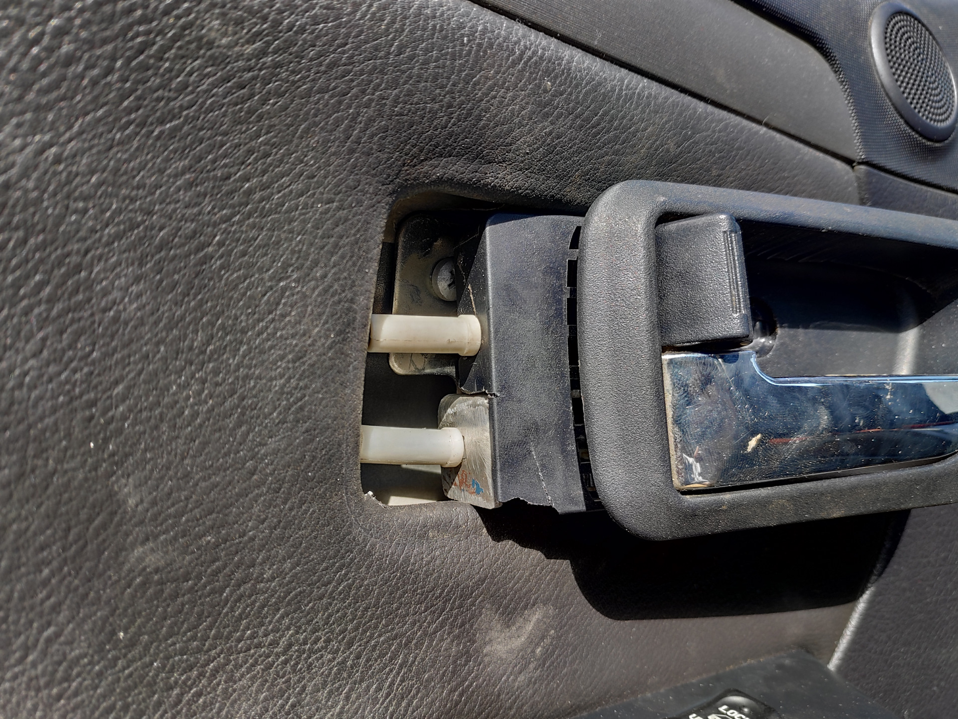

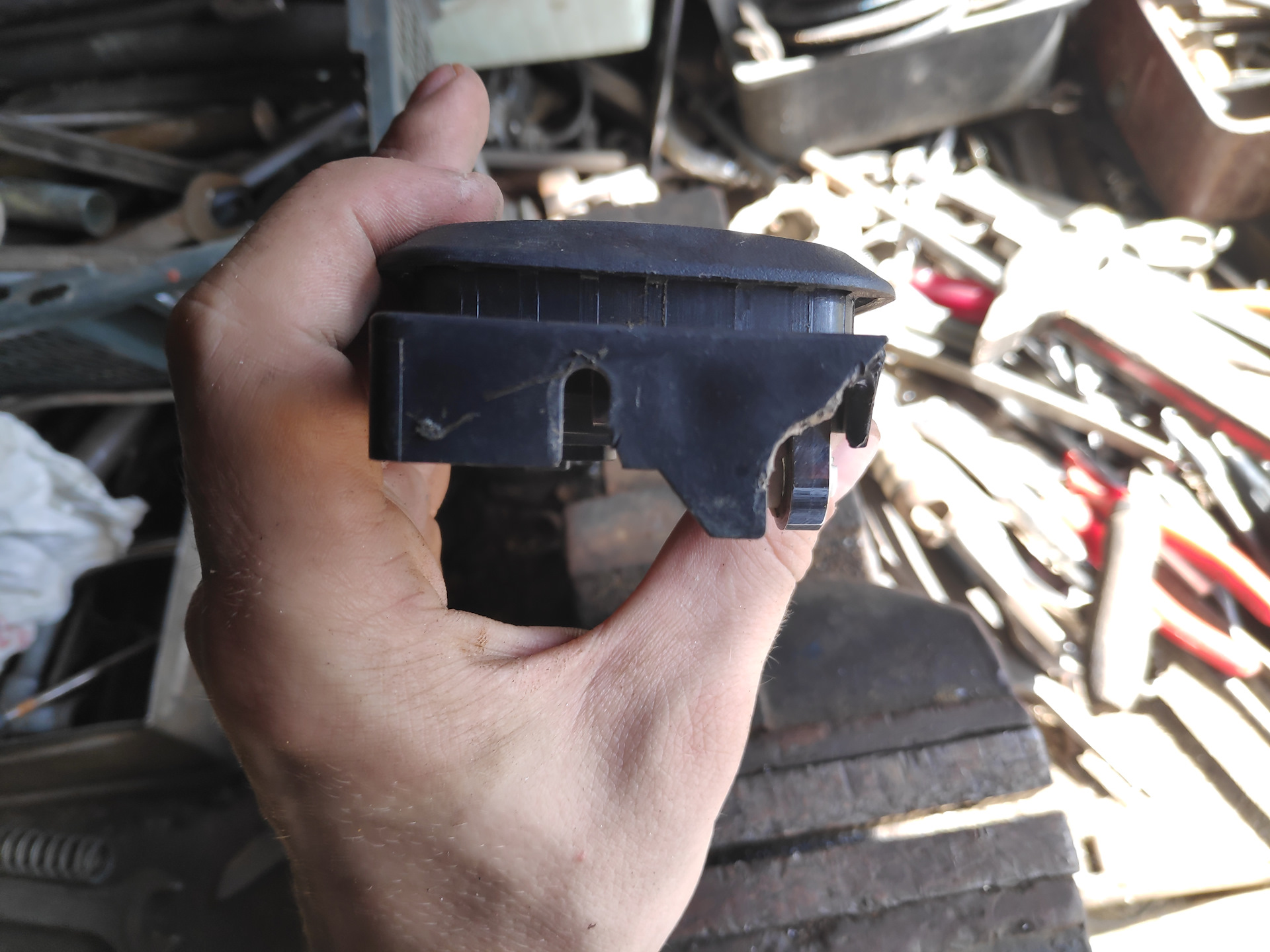

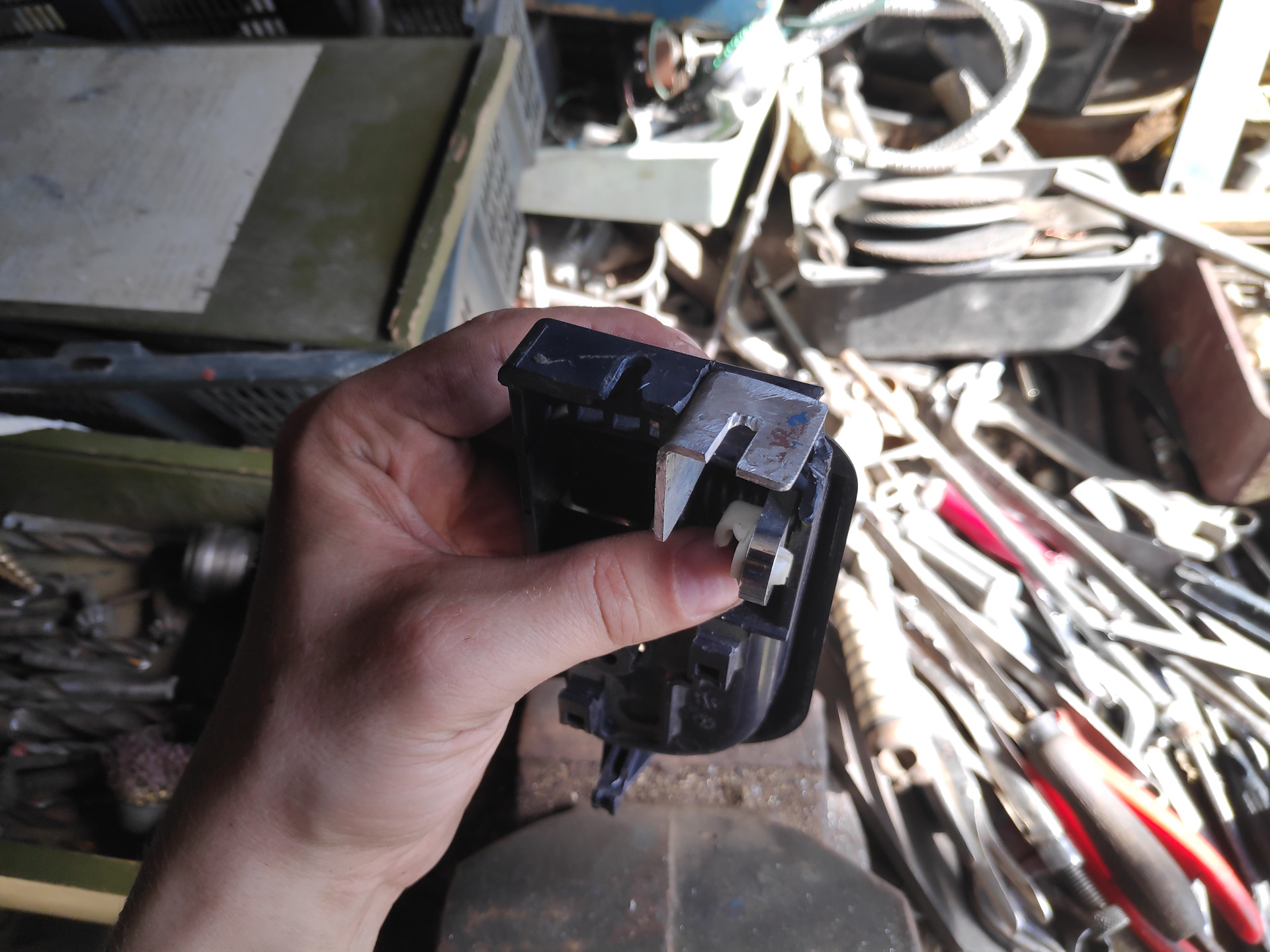

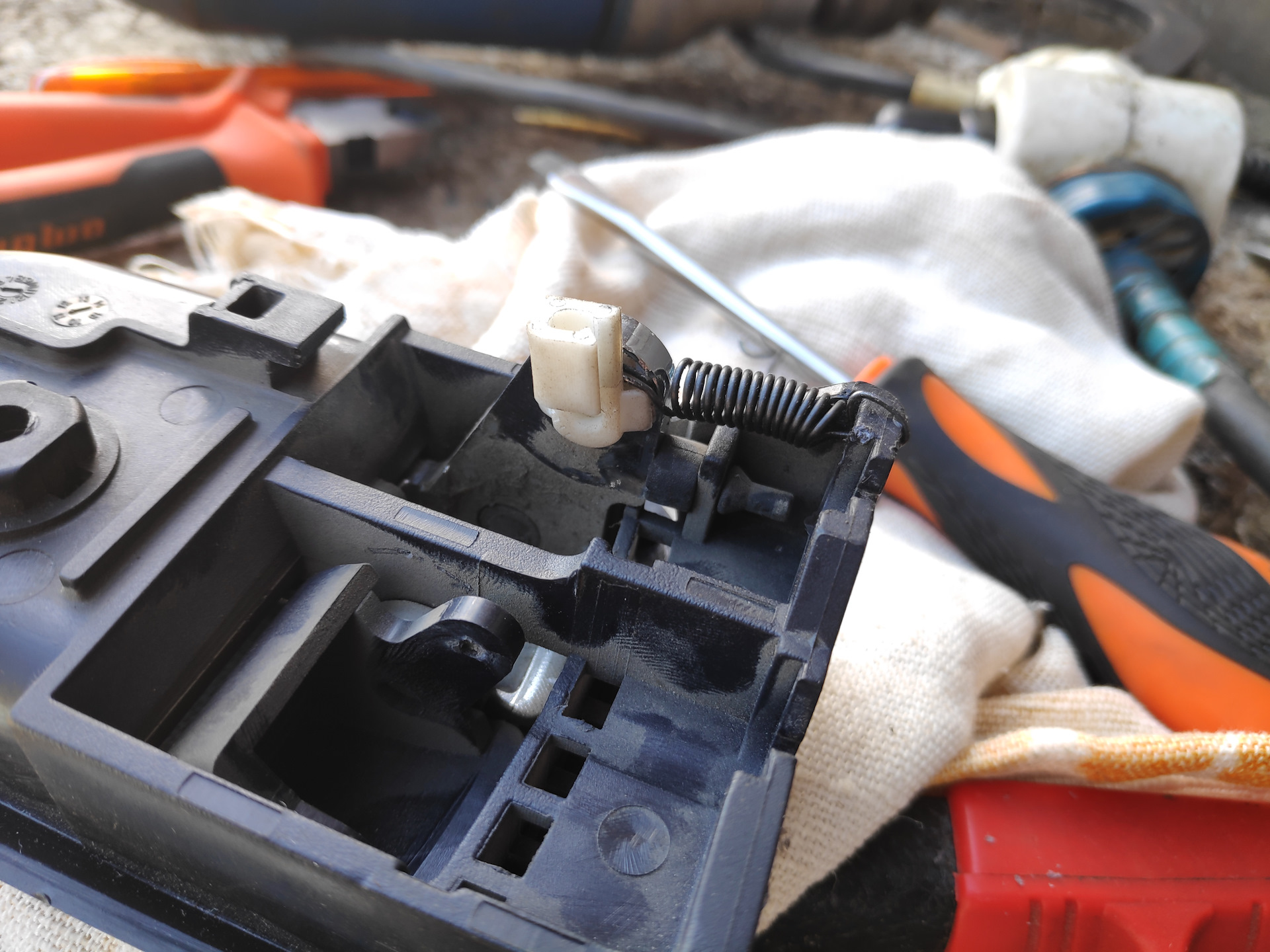

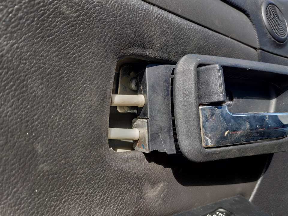

у водительской внутренней ручки было отломлено крепление тросика (тросик держался на стяжке)
так как водительских ручек дефицит ) да и цена не очень приятна то будем городить крепление самостоятельно
нашел кусок алюминия толщиной 2 мм (как раз под диаметр паза на тросике)
изогнул, приклепал и вырезал паз
вполне себе работает) на счет красоты заморачиваться не стал ну ее

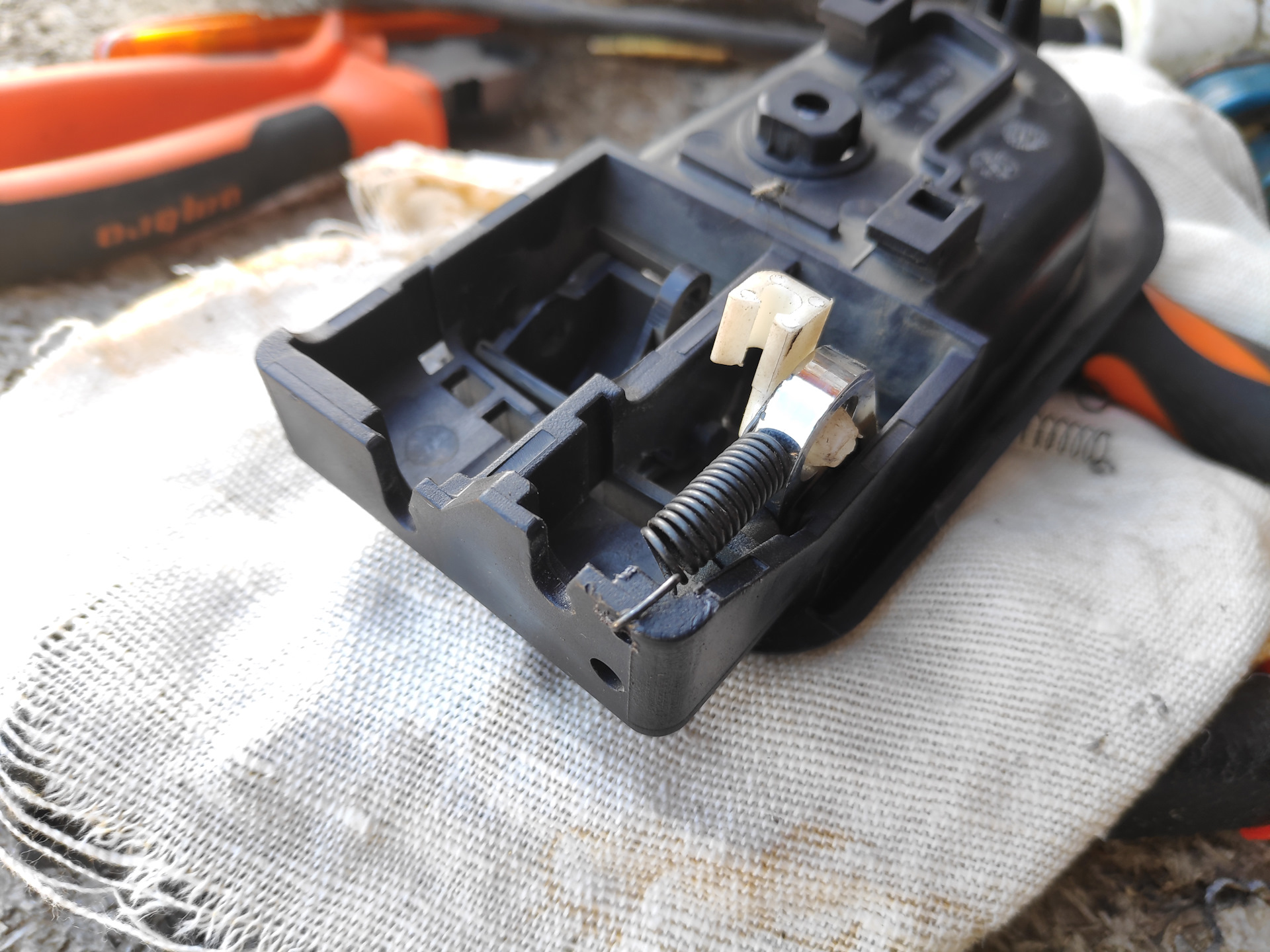

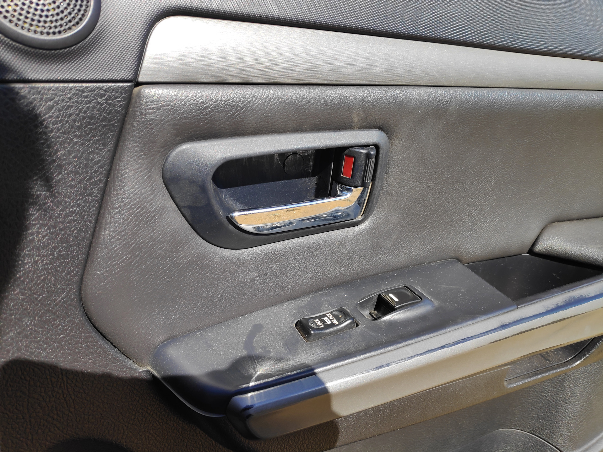

правая передняя ручка не возвращалась сама на свое законное место
не критично но не приятно
шток внутри ручки отломан и сама пружинка отсутствует
нашел что то более-менее подходящие
тяп ляп и в продакшен
ну вроде работает)

И что это за диагностический прибор который показывает неисправность стеклоподьёмника?
Launch 431 под "планшет"

Блоки дверей не взаимозаменяемы. Каждый блок отвечает за свою дверь и на другую не подходит.
Как вариант поискать весь механизм в сборе на разборках
это я в курсе ) заказывал как раз блок задней правой двери
А на водительской двери не нажата случайно кнопка блокировки открытия окон пассажирами?
SPIRTovoz
нет
Значит еще где-то косяк в цепи.
по морде надо за такое предыдущему владельцу. походу либо коротыш был и все к херам погорело в этой двери, либо дверь была битая и сломан весь стеклоподъемник. а на водительском пульте- наверное цепная реакция в виде коротышей и выгорания дорожек.
