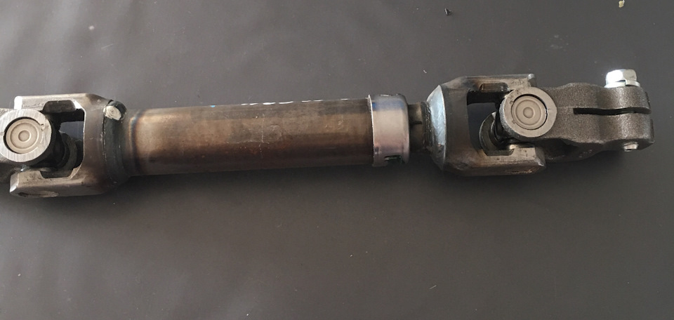

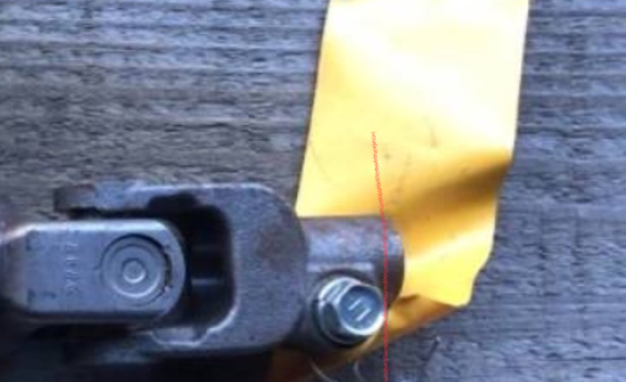

При покупке авто, мне уже была известна данная проблема а именно, что на мелких неровностях подбрякивает рулевой вал. Что в принципе и стало предметом для микро торга )) Если брать модернизованный вал от Е150 квадратного типа цена -конь б/у не нашёл по приемлемой цене . Нашёл на Драйве статью, что кто-то менял вал от Е180 квадратного типа, с доработкой а именно подпиливанием посадочных мест под вал рулевой колонки и вал рейки. Купил на дроме вал от е180. Единственное от себя добавлю, что если брать вал от E180 нужно подтачивать не 2 не 3мм а 5-6. Тогда вал садится на своё место и затяжной болт заходит свободно в крестовину . Если не допилить болт не полезет . А теперь самое главное, все бряки пропали руль четкий, результатом доволен.

Даже не смотрел как сейчас во Владивостоке на рестаил валы, после меня)) их наверное скупили все)) а так 500р он стоит ну плюс доставка… Точные размеры сколько пилить я в бж описал…

Можно ещё и с прулей Axio, Filder поставить квадратный вал с аналогичной подточкой, он на дроме дешевле, но достойного состояния не нашёл -ржавые. Нужно мониторить, есть везунчики которые за 500₽ там брали валы в хорошем состоянии.

А номер вала?
Номер вала E180 — 4526002160 .
