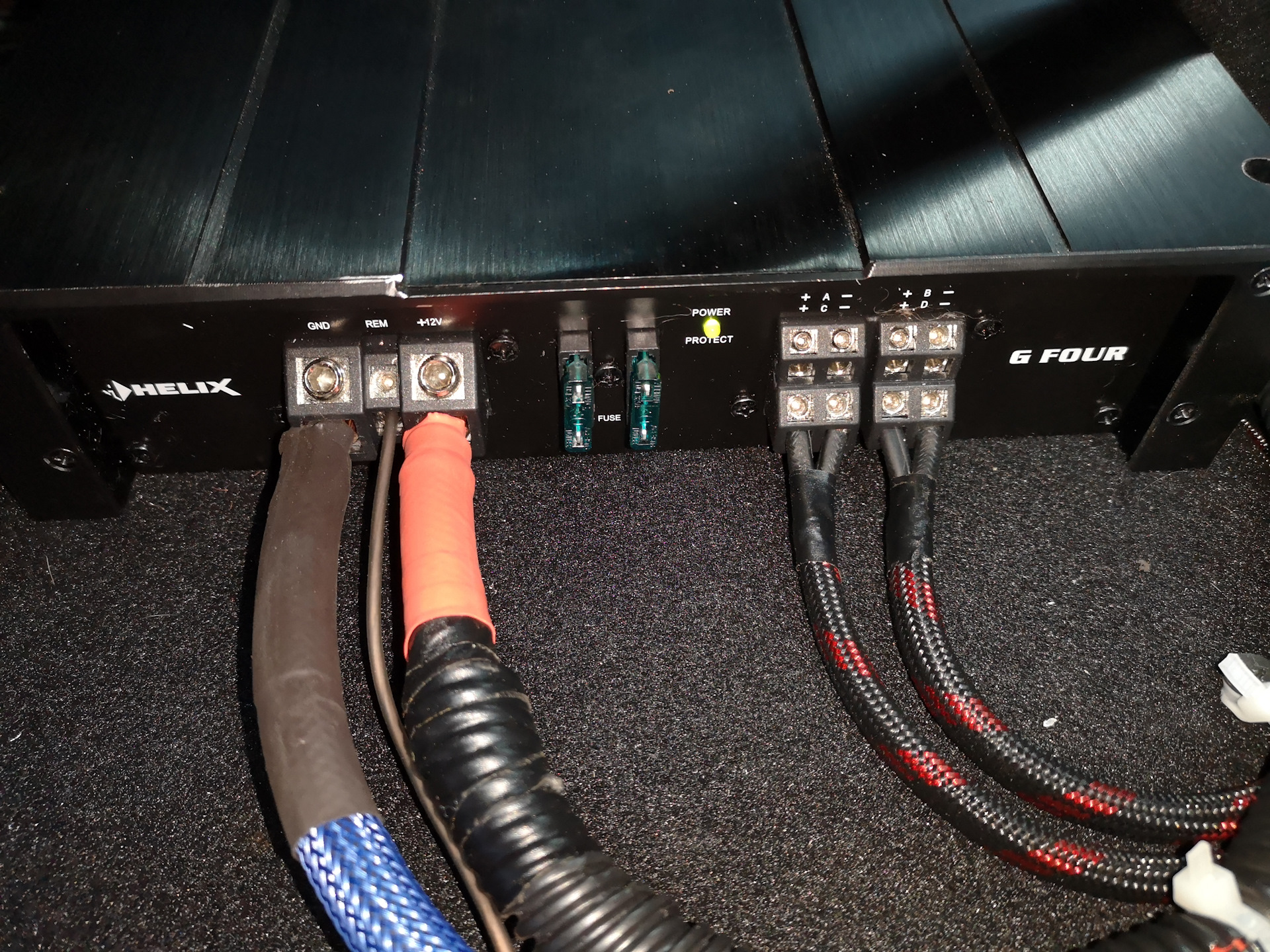

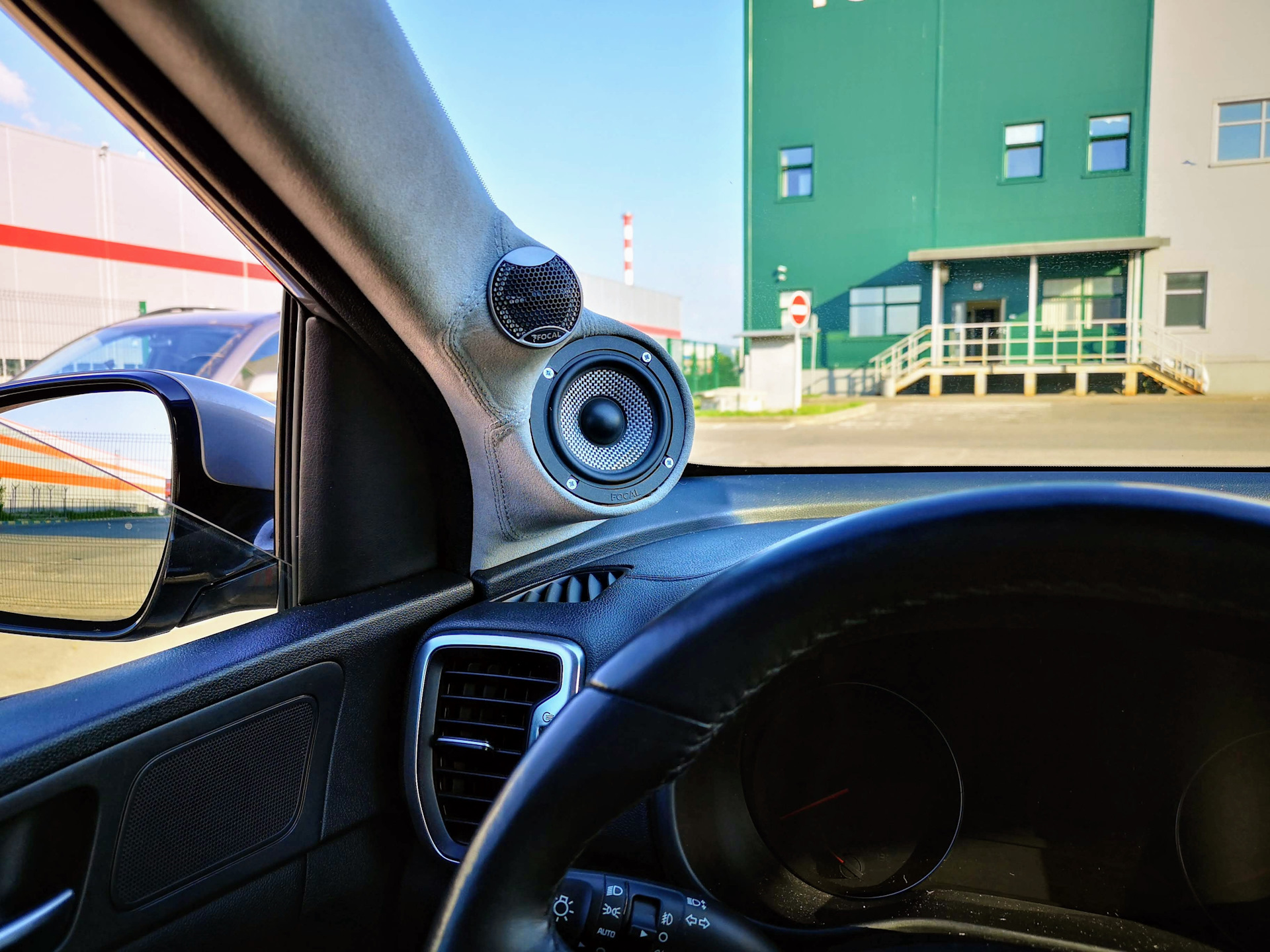

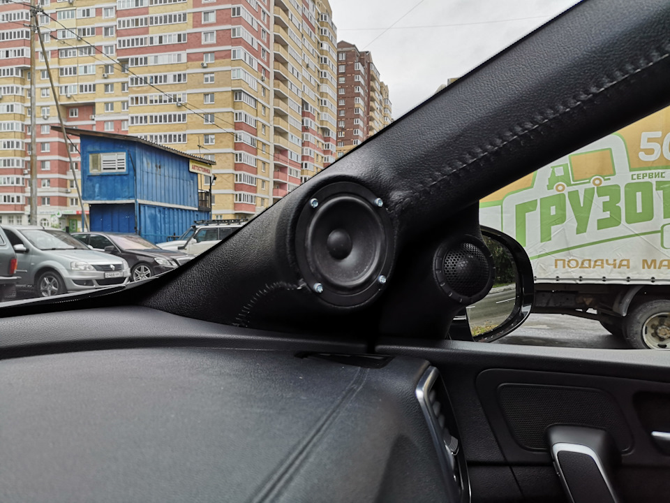

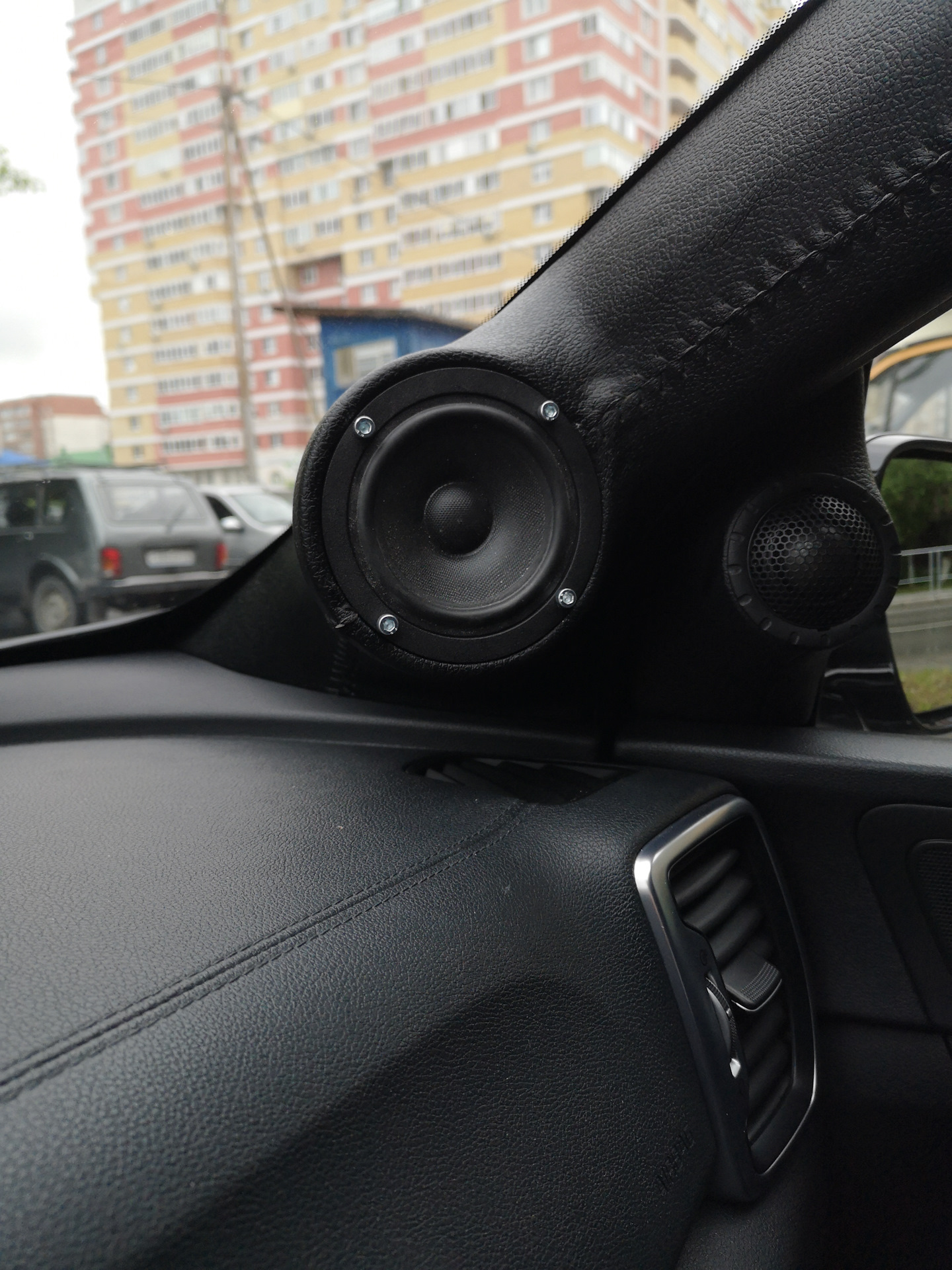

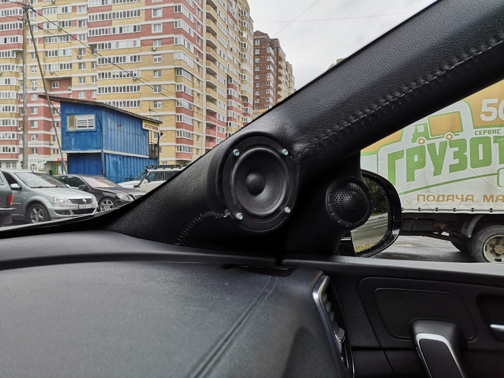

Ездил довольный с двушкой и сабом, и горя не знал. Но как то напрягало то что голосовой диапазон воспроизводится откуда то снизу из колодца какого то. Усилок лишний есть, пару свободных каналов проца есть, заказал серединки, потом подиумы на передние стойки, и стал потихоньку готовиться к трехполоске.

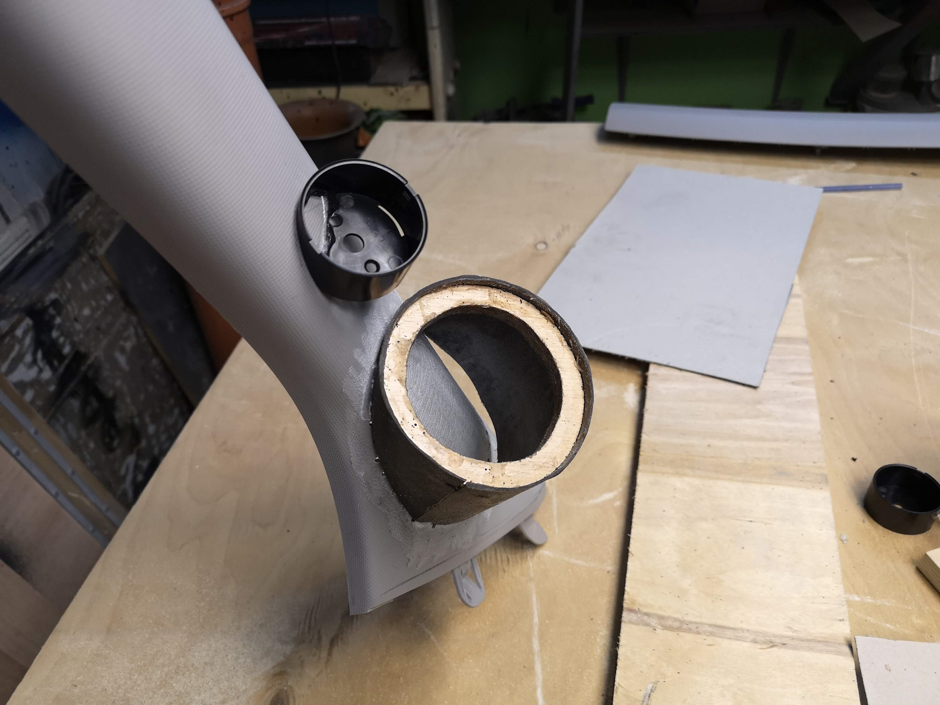

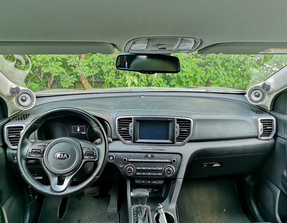

Подиумы (титьки) сделали со швом, не абы как, под стилистику передней панели)) Между подиумом и стойкой стенка вырезана, объем не меньше литра. С дизайном конечно можно поспорить, но ребята, как же сочно заиграла гитара, такого прихода не помню вообще. Миды разгрузились от СЧ и стали мощно басить и даже появилось некое подобие панча, СЧ поднялись и теперь вся микродинамика перед глазами (ушами), красота. Рамштайн играет так смачно что аж сочится))) В общем трёшка того стоит однозначно, да и титьки теперь всегда под рукой)

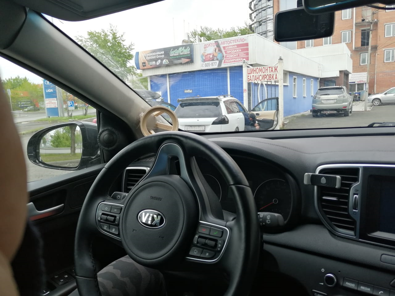

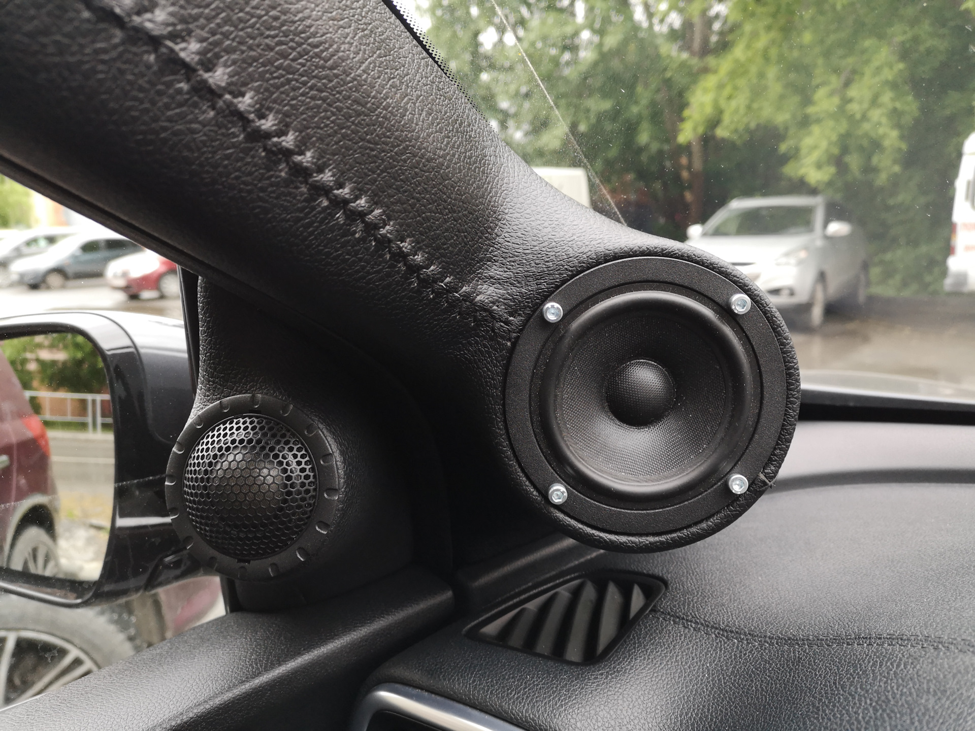

Этот содом уже снят, мастер сказал что шов как будто в морге зашивали, да и с ВЧ не сгруппированы, а разные стороны светят))) в общем СЧ теперь спрятан в центральный канал в панель на отражение.

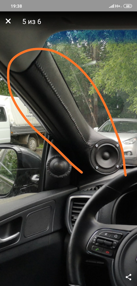

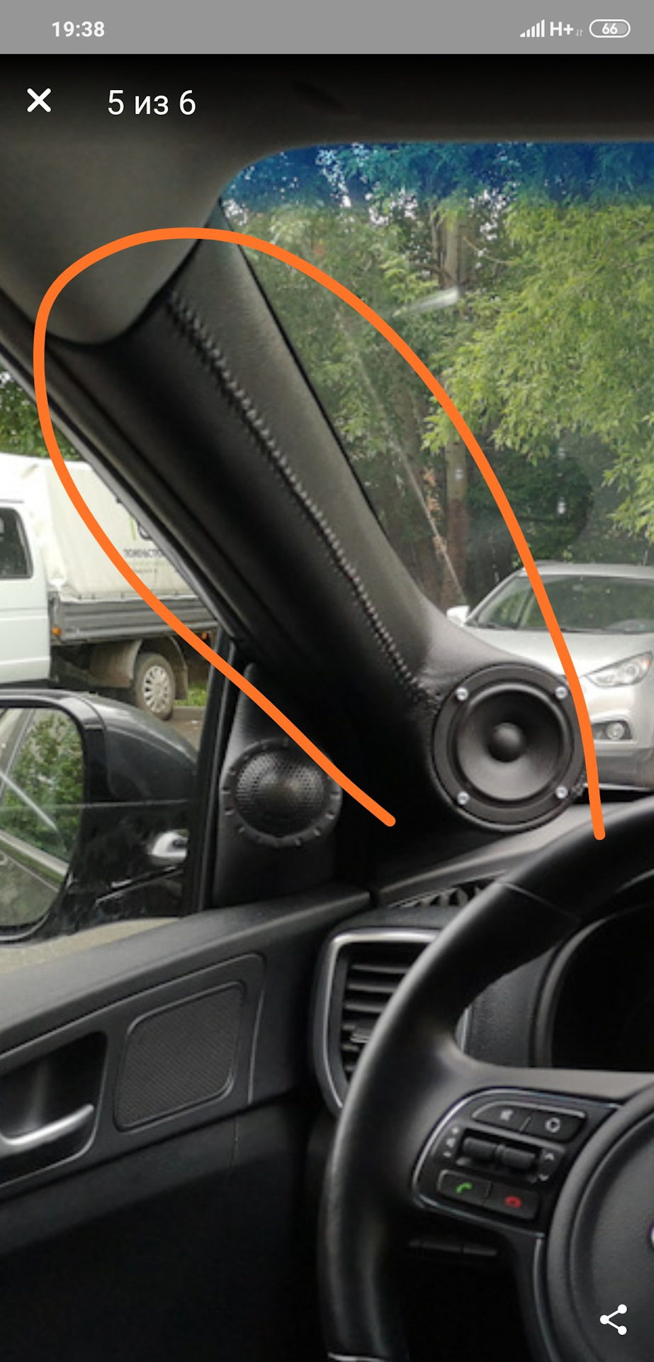

Косая строчка не смущает?
Есть немного 😑
Красава! Без титек езда скучна и однообразна!

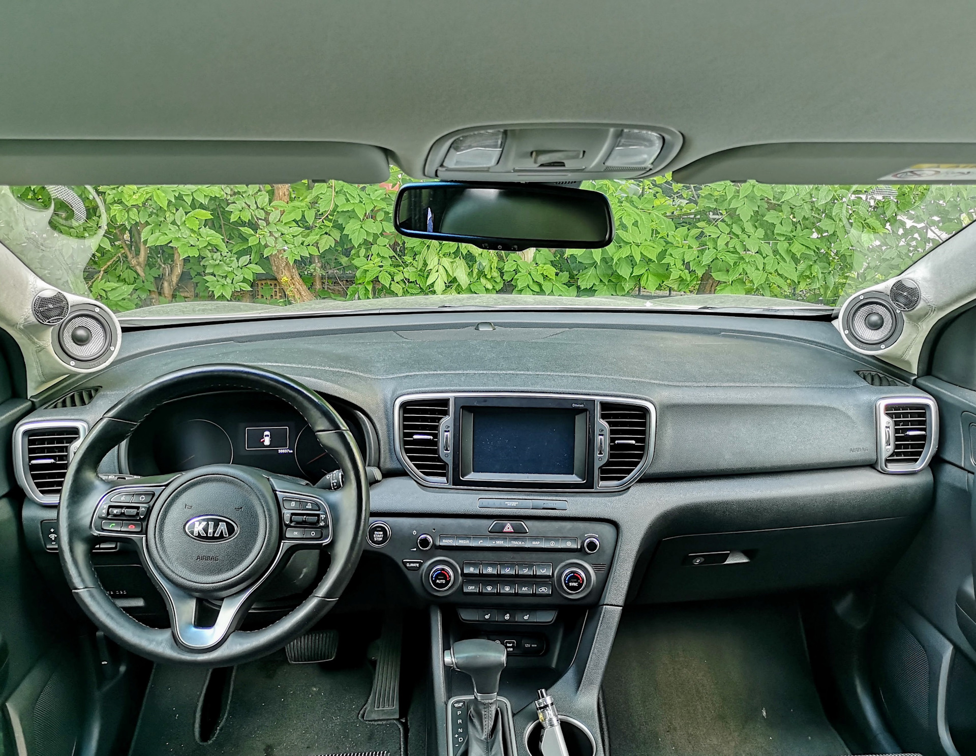

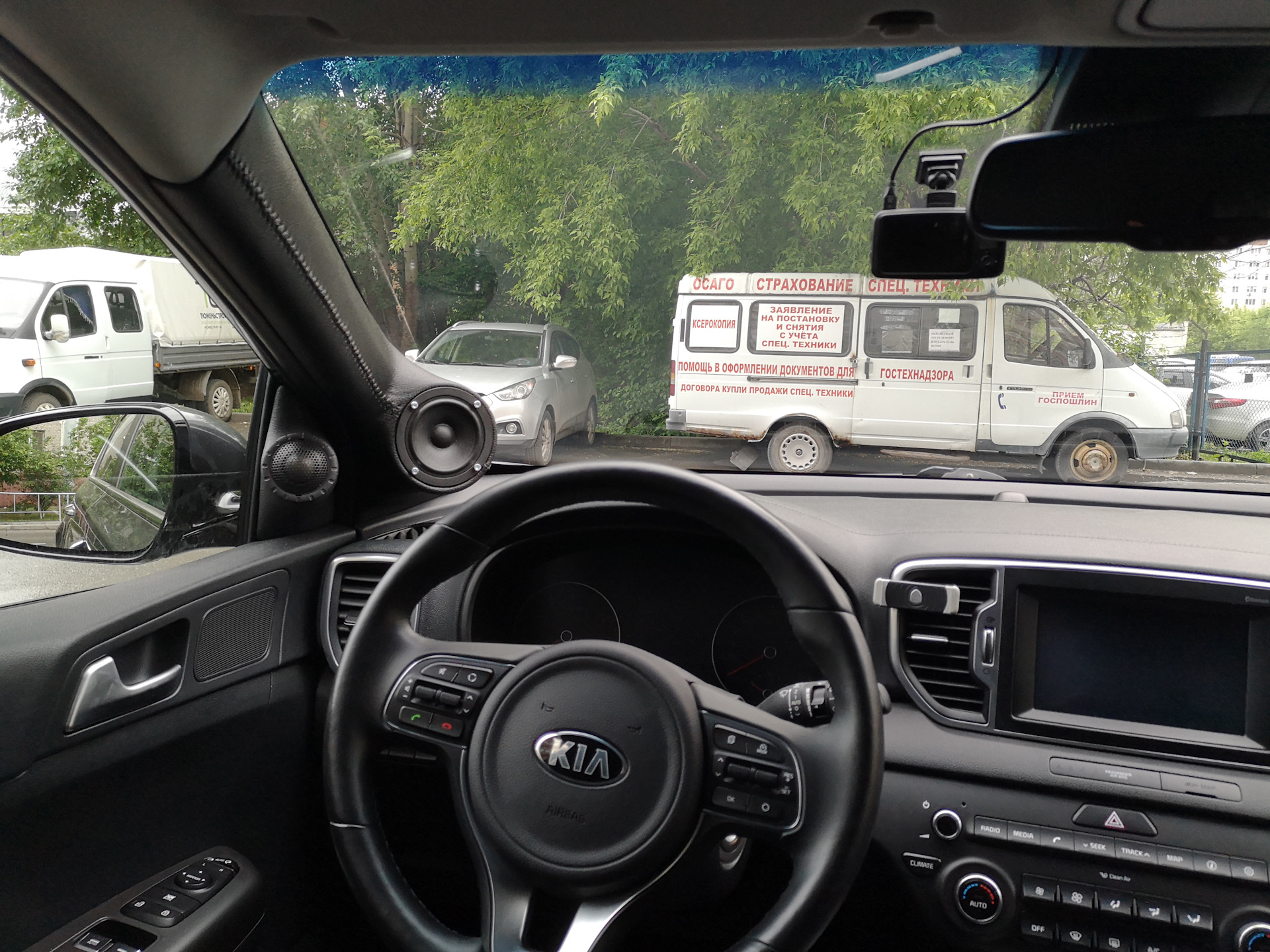

Согласен, у вас очень симпатично кстати. Направления на противоположные подголовники?
СЧ направлены в центр, на уровне передних подголовников, ВЧ в голову водителю. Перешили алькантарой, но вблизи конечно же есть мелкие огрехи. Если не секрет, сколько вам обошлись стойки? Можно в личку.

3"?
Скан спик считает этот размер как 100мм, но это внешний диаметр фланца, сам излучатель 3 дюйма.
Отлично, ещё не видел инстал на 4м спорте! А карты по миды не просветлял/пилил?
Карты под миды пока не трогал, мысли есть про них, но когда порезал их сверху на 500 в трешке — все претензии к ним снялись, забасили лучше.
А сч как порезаны? Я так понимаю, что они работают во фриэйр?
СЧ порезаны снизу 500, сверху 4000, обьем стойки литра полтора, полуфриэйр)

Я реализовал маленький ящик миллитров на 200. СЧ можно резать 300 вторым порядком — приятно постукивают. А миды соответственно резать еще ниже, чтобы они не пели. Получается очень специфичный звук, я пока не понял нравится мне или нет. Но в вашем случае — это классическое разделение мид/сч.
Обомнутся СЧ, обязательно попробую опустить их к 300, голосовой диапазон 300-3000 без швов от одного излучателя — была цель, по сравнению с двушкой очень нравится. 200мл не маловато?
Сложно сказать, у меня первая в жизни трехполоска, я не знаю как должны звучать СЧ. На слух — все ок, СЧ приятно легонько постукивает снизу от 300 и хорошо поет до 4500. Дальше подхватывают ВЧ. Мои СЧ из комплекта Focal Access, судя по отзывам их надо резать не ниже 300, а то и 350. И играют они вполне нормально на фриэйр, стало быть и большой объем ЗЯ им не нужен. Но я могу и ошибаться, так как не с чем сравнивать. Одно могу скачать точно — теперь меньше поканальная трехканалка ни-ни! )
