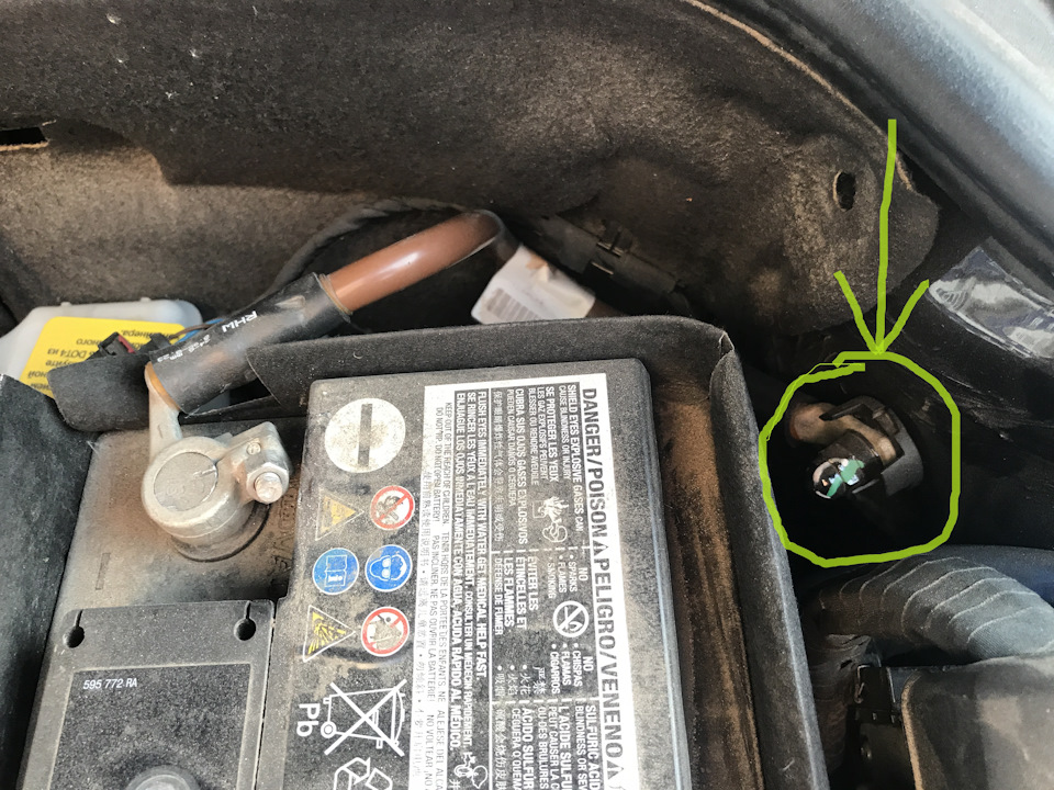

Почитал про данные ошибки, кто — то ничего не делает, т.к. возникает разово, на Skoda Octaviaтакая ситуация возникла после включения доп.функций, на Golf реле навернулось, на Polo масса отошла, где-то под крылом.
Со своей стороны я массы под крылом, как у поло, не нашел, но снял и одел провода на мозги (типо контакт улучшил), побрызгав их спец. средством. Еще из закономерностей отметил, что проблема появляется когда на улице жара и долгая медленная езда переходит в стандартный городской вариант. Мозги кстати огненные, коснуться до них невозможно.
Остались мысли только о прошивке и возможно о массе под крылом, как в Polo.
К спецу, который шил поеду не скоро, т.к. он в другом городе (делал перепрошивку, расскажу в другом посте. С новой прошивкой ездил полгода, проблем не было).

все показанные провода снял, почистил, одел, проблема не ушла. Теперь думаю возиться с реле.
или есть еще, где масса прикручивается?
или этот?
Сними АКБ и проверь массу, слабое место Джетты из за короткого провода который постоянно в натяге
какой из них короткий?
Спасибо. Попробую массу на двигателе перекрутить
Масса двигателя может моргнула? На второй год эксплуатации джетты на скорости гдет 120 как будь-то заглохла приборка вырубилась на секунду буквально и опять все заработало, потом больше этого не повторялось проехал в итоге 200 ткм. Но посты были о хреновом контакте клеммы массы на двигателе, перемычку меняли концы переобжимали…
