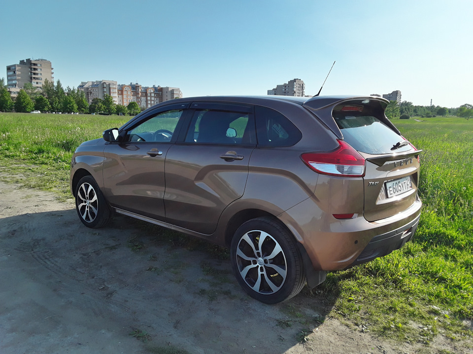

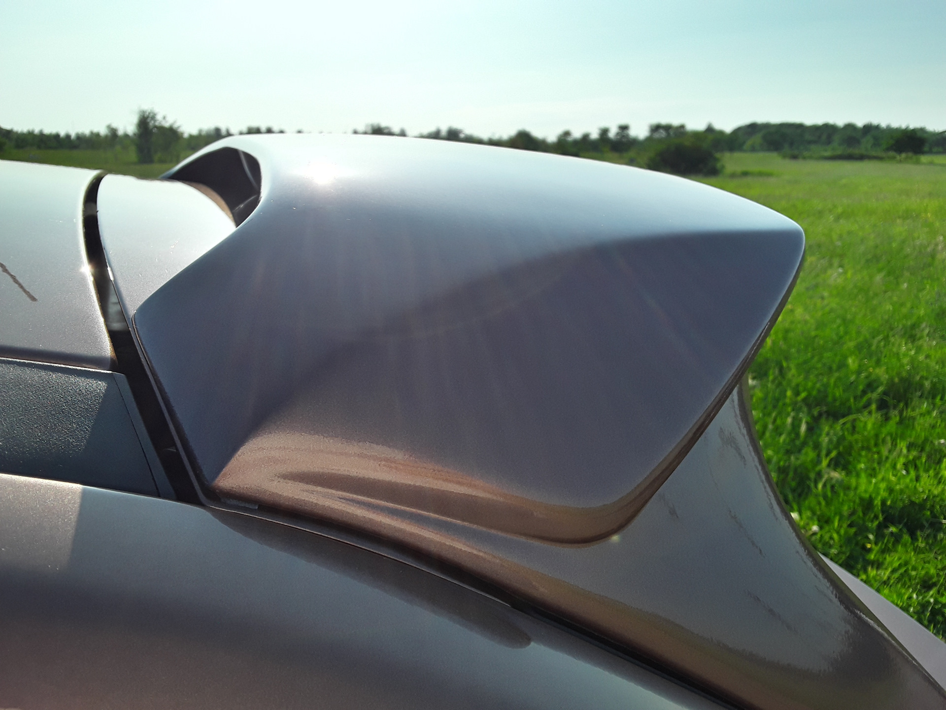

Идеальная Питерская погода +29°С солнечная и ветреная позволили сегодня продолжить начатое вчера — www.drive2.ru/l/532600684789367173/

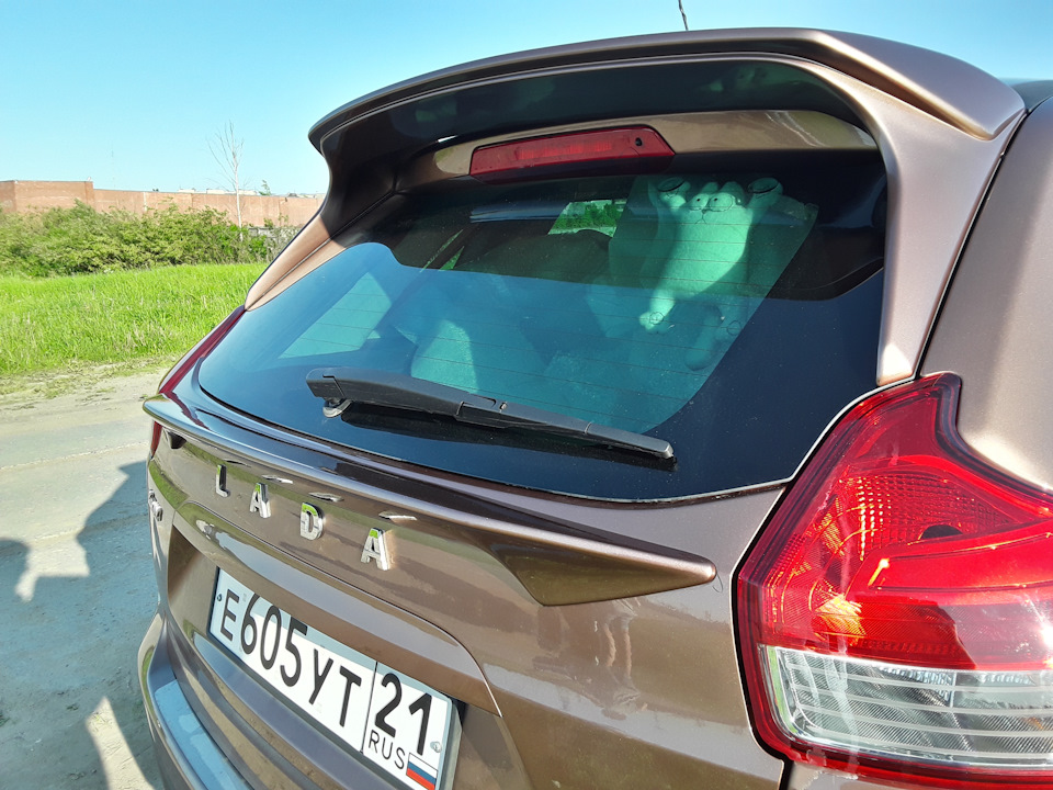

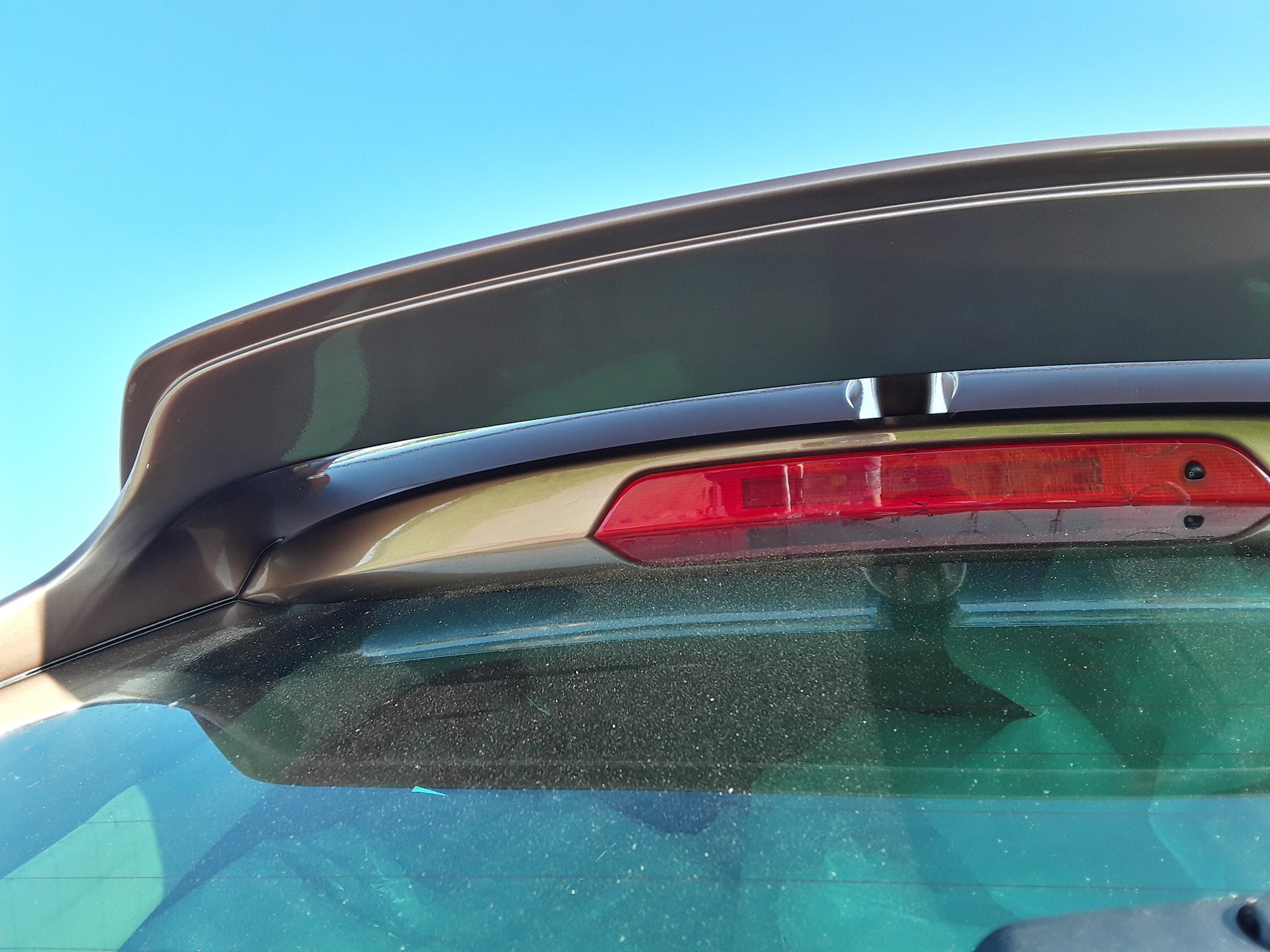

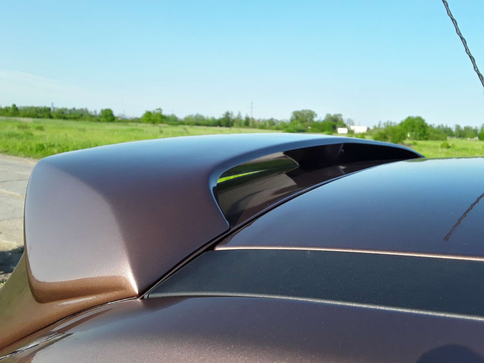

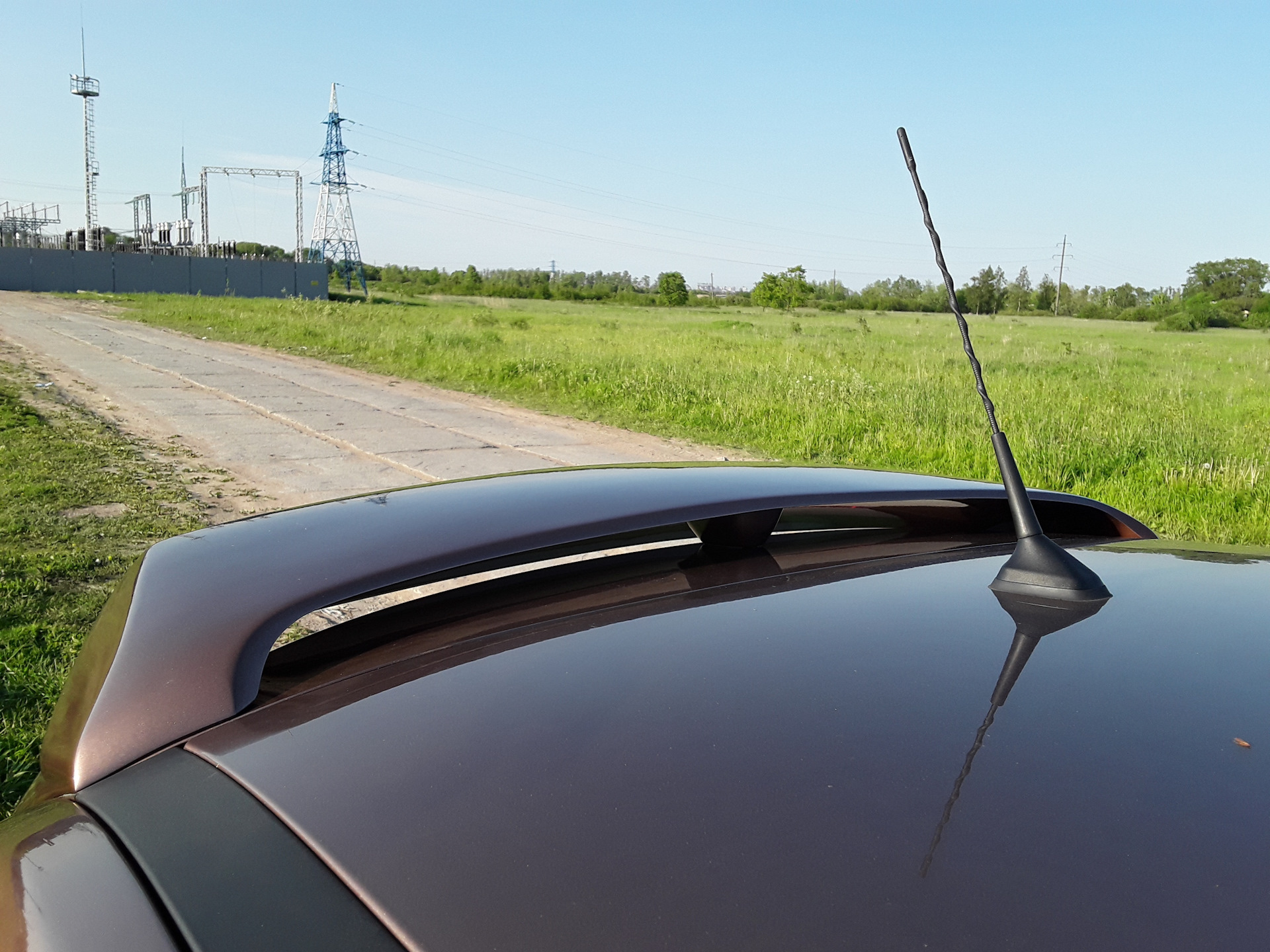

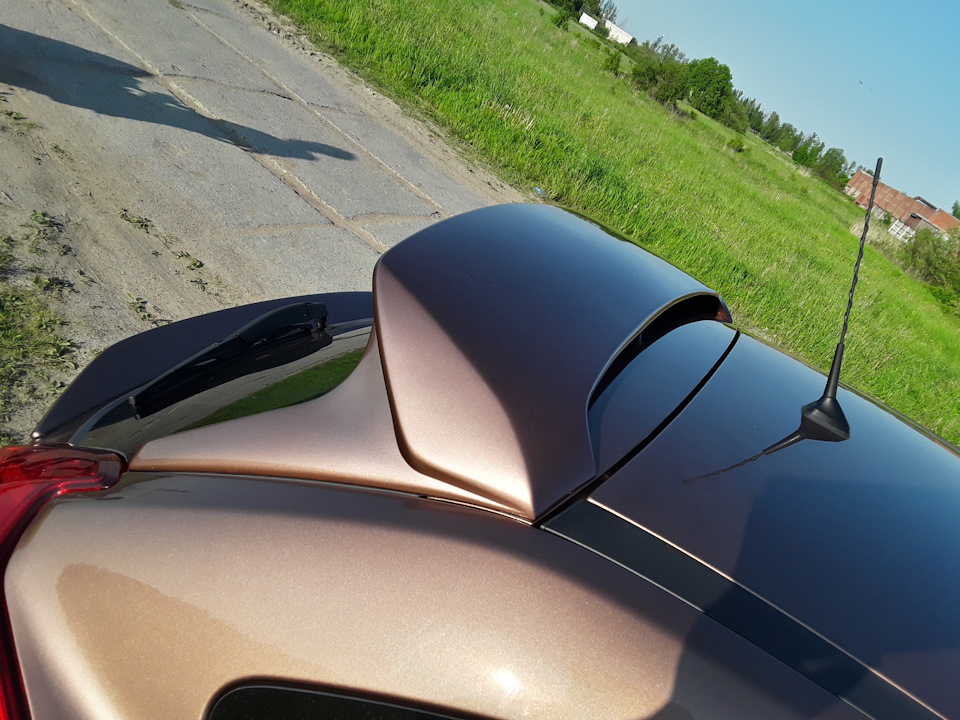

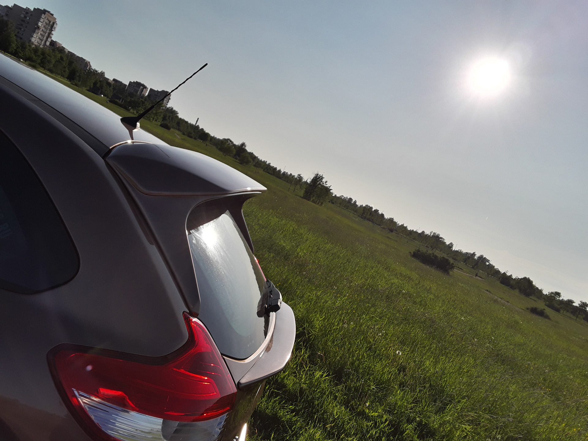

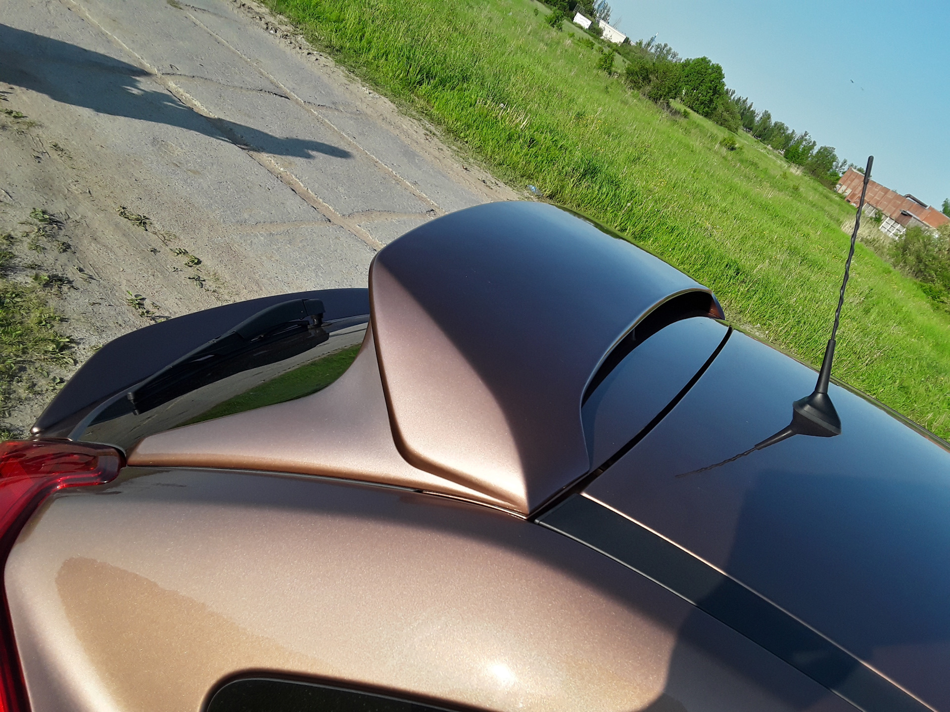

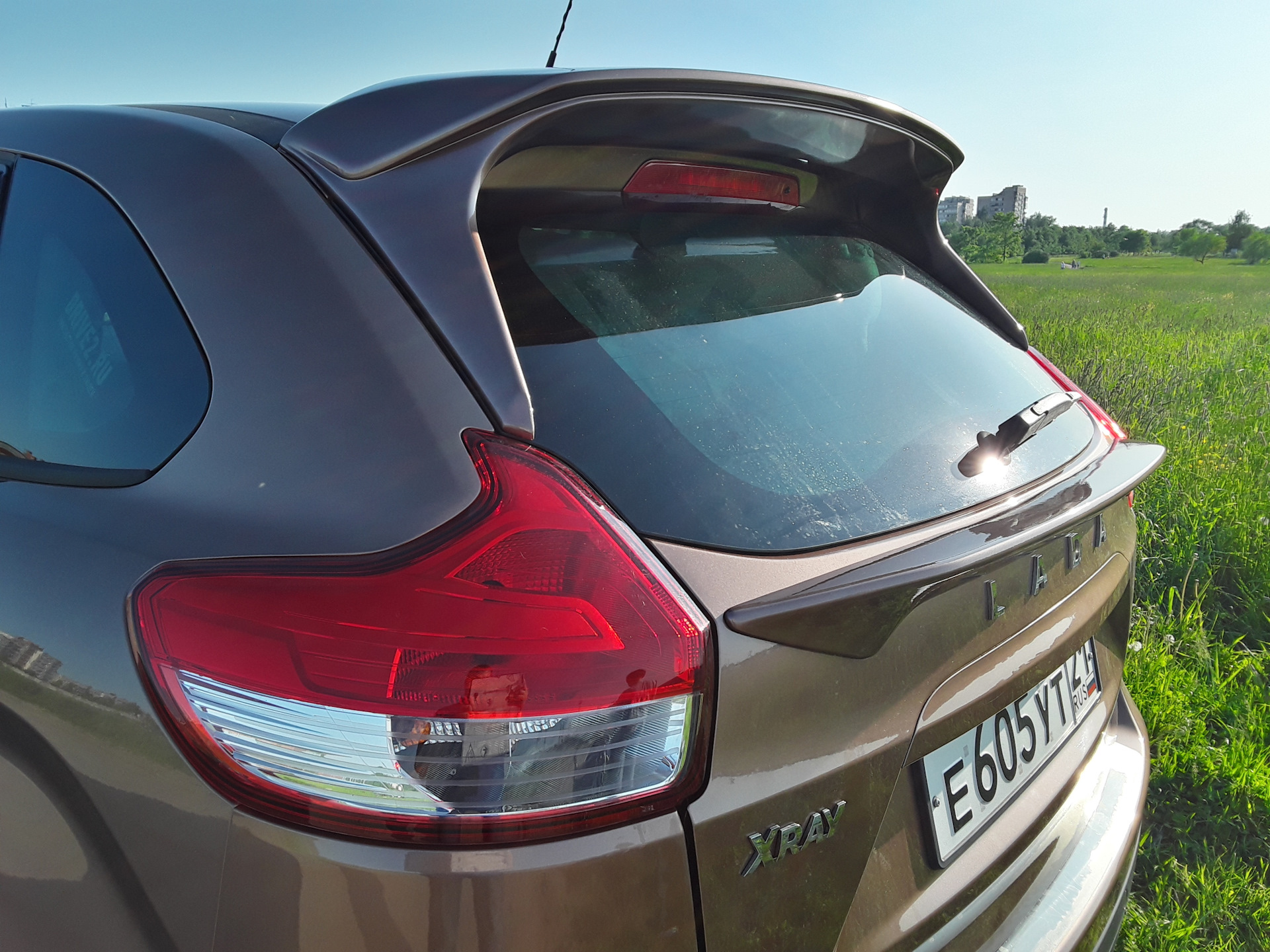

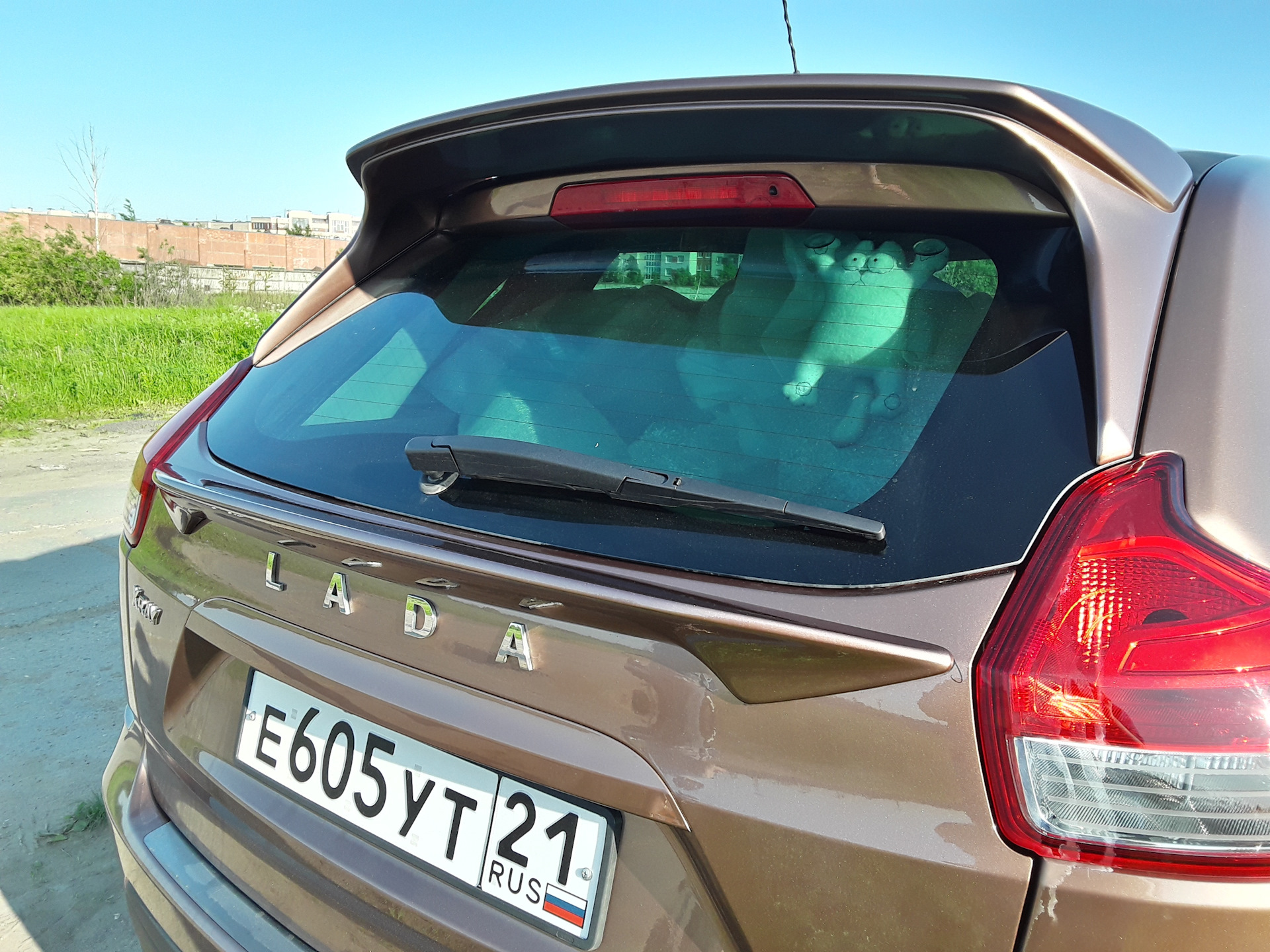

А купили мы со Стивом вчера комплект из двух спойлеров "чистое стекло" — lada-vesta-shop.ru/shop/t…tomobilja-s-2016-g-v.html отлично упакованные отняли много времени на распаковку :) но я был на 1000% уверен, что внутри все идеально. Так и оказалось.

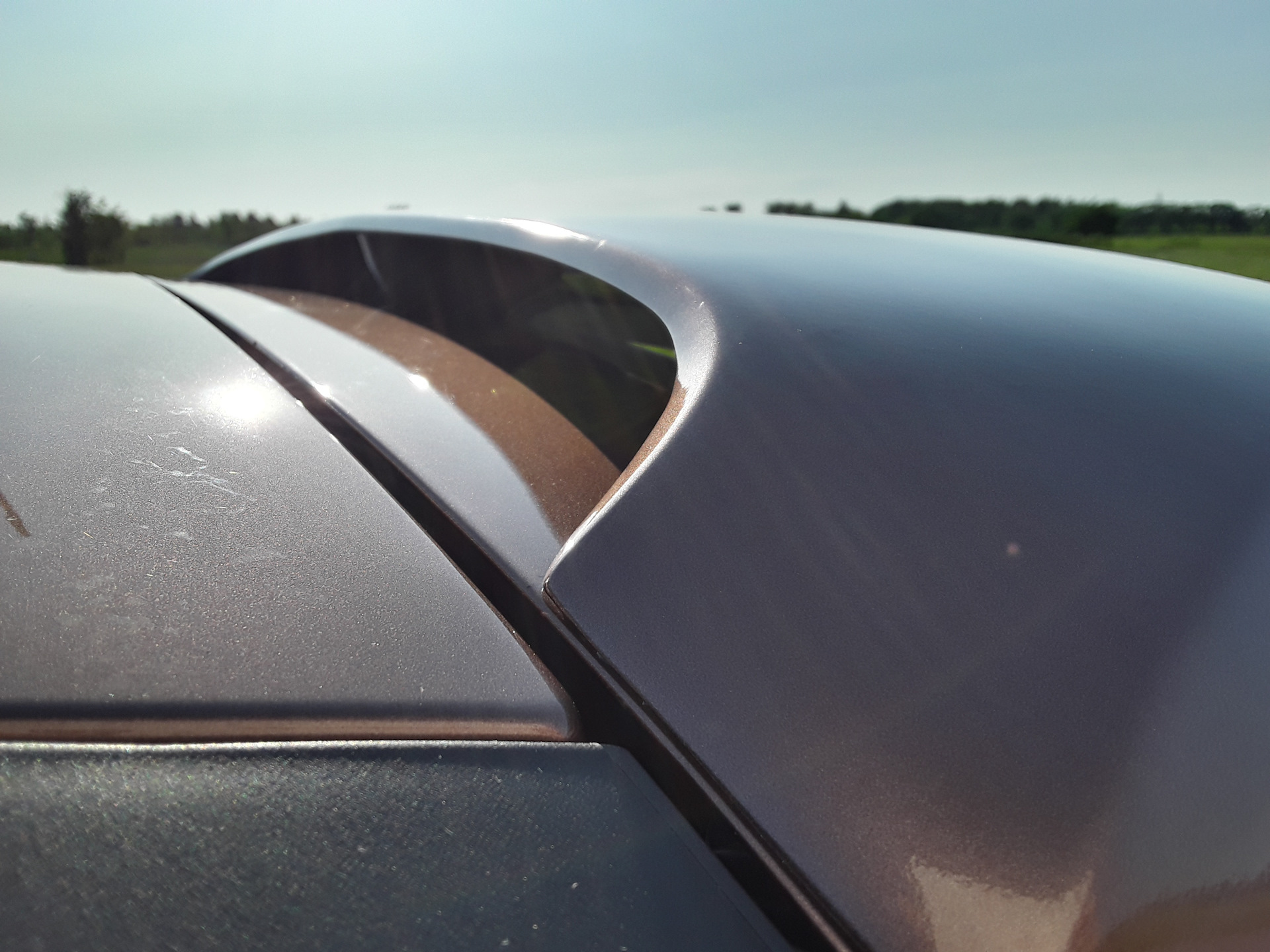

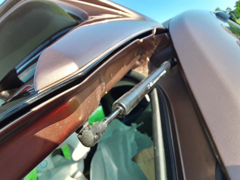

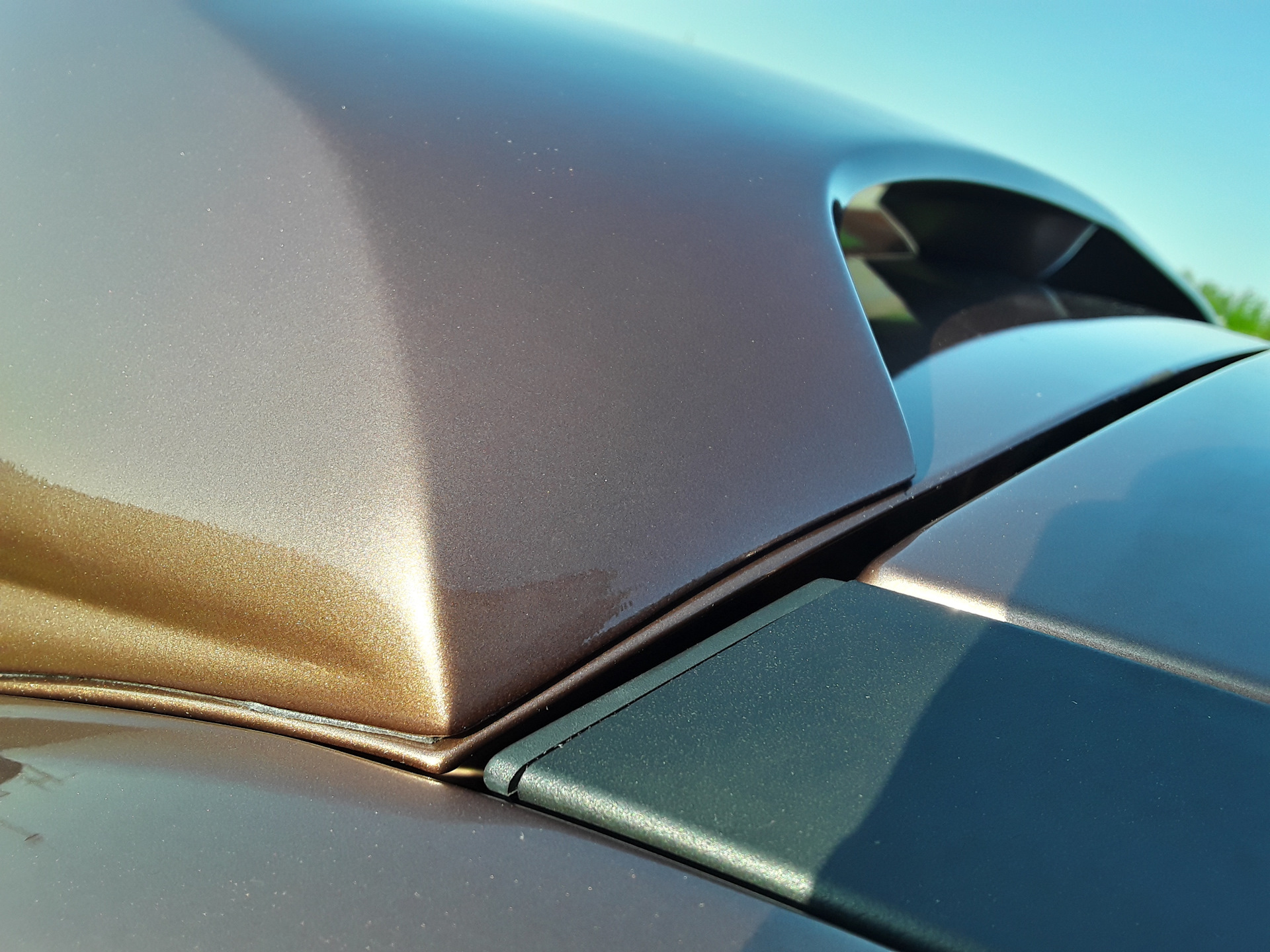

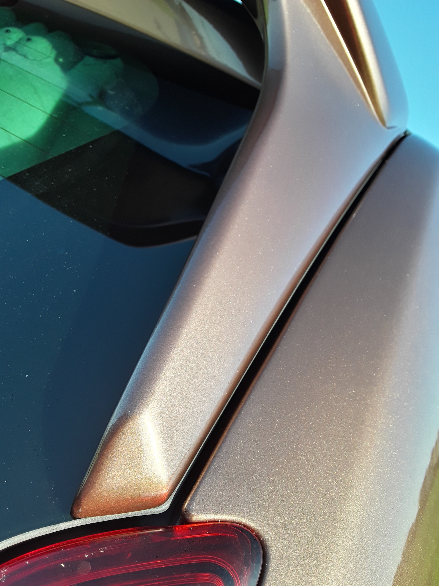

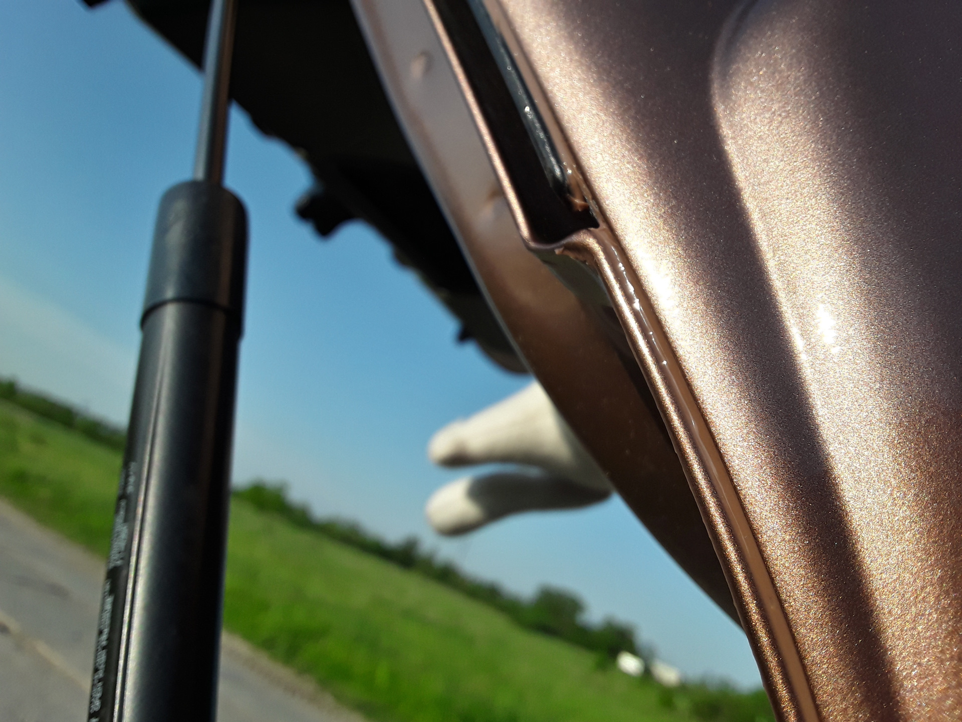

Перед установкой заехал в максидом, купил герметик силиконовый -40°С…+120°С для плитки, стекла. Думал промазать внутри между липкой лентой, но передумал… Промазал им после наклейки стыки наружные все, чтобы вода к скотчу не подступала. Герметик коричневый, пума наша коричневая, все сошлось идеально :)

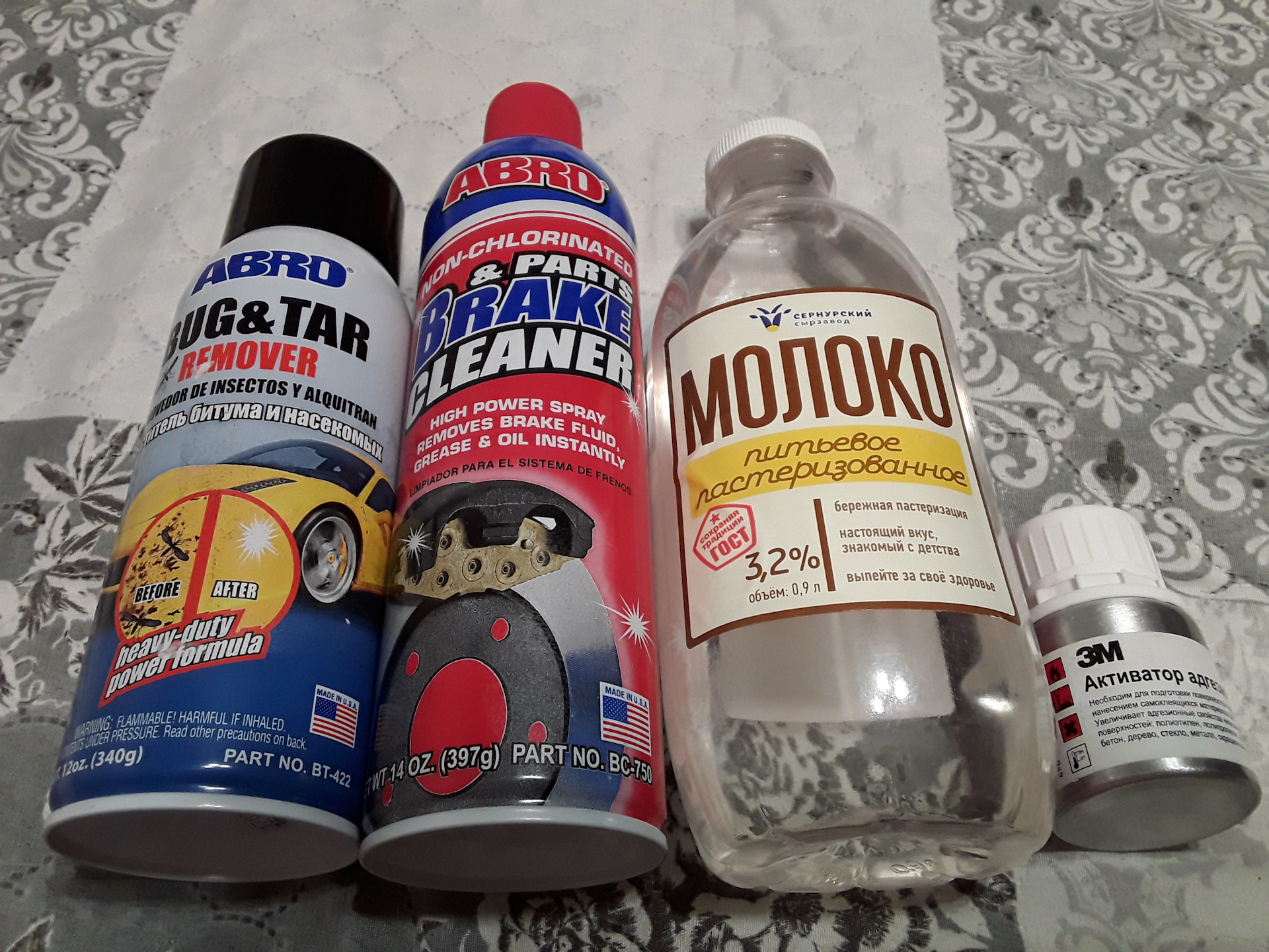

Перед наклейкой все пробрызгал пенным очистителем битума, вытер насухо новой чисто х/б ветошью, затем пролил все места контакта со скотчем очистителем тормозов, приложил нижний спойлер, выровнял на глазок, сделал отметки маркером в углах, обозначил габариты, промочил все активатором или как там его, который улучшает адгезию (Покупать отдельно!) снял уголки защитной ленты со скотча по паре сантиметров и аккуратно приложил по очереди спойлера выровняв по меткам маркера и по кромке стекла. Получилось здорово и спойлер намертво приклеился на небольших кусочках скотча, за хвосты вытянул оставшуюся защитную ленту немного оттягивая спойлер вверх, чтобы не рвалась лента и окончательно прижал спойлер к месту постоянной дислокации. Ура!
Ах, да, потом герметиком прошёлся по всем стыкам, прогладил все пальцем разравнивая и размазывая герметик этот, получилось очень здорово. Ни одной щёлочки где пыль и грязь будут копиться. Качество спойлера конечно очень удивило, геометрия идальная! Дайте ещё!

такие вещи лучше клеить на стекольный герметик…зимой наверное снега много на стекле скапливается?
Никаких проблем со снегом и с приклейкой нет спустя 2.5 года.
Приклеивал только на скотч отпал или нет?
Проехал с ним уже 20.000км, ни намека на отслаивание. Прочно держится и верх и низ. Герметиком вот промазывал по контуру, он не помогает держать его, но не дает воде попасть к скотчу, хотя я не уверен, что внутри не скопилось воды, я не полностью по периметру промазал. Короче, держится 👍👍
Блин а мне чё то стрёмно вдруг скотч отвалится а герметиком не хочу кузов портить
А скотчем значит нормально? :)
Ну скотч можно удалить)))
Герметик проще удаляется. Он не шибко хорошо к лаку прилипает. На данный момент уголки немного отошли нижние самые, герметик от кузова отошел, остался на спойлере.
xrom-spb
главное, купить настоящий 3м. я им дефлекторы, козырьки на бок. зеркала и накладки на ручки дверей клеил после покупки автомобиля. 16000 км — полёт нормальный
58000км проехал, ни намека на отслаивание 👍

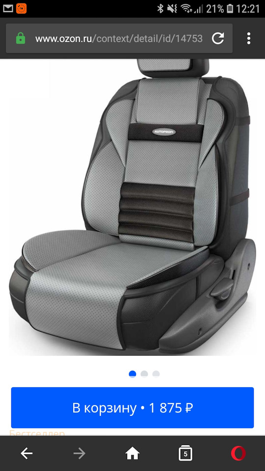

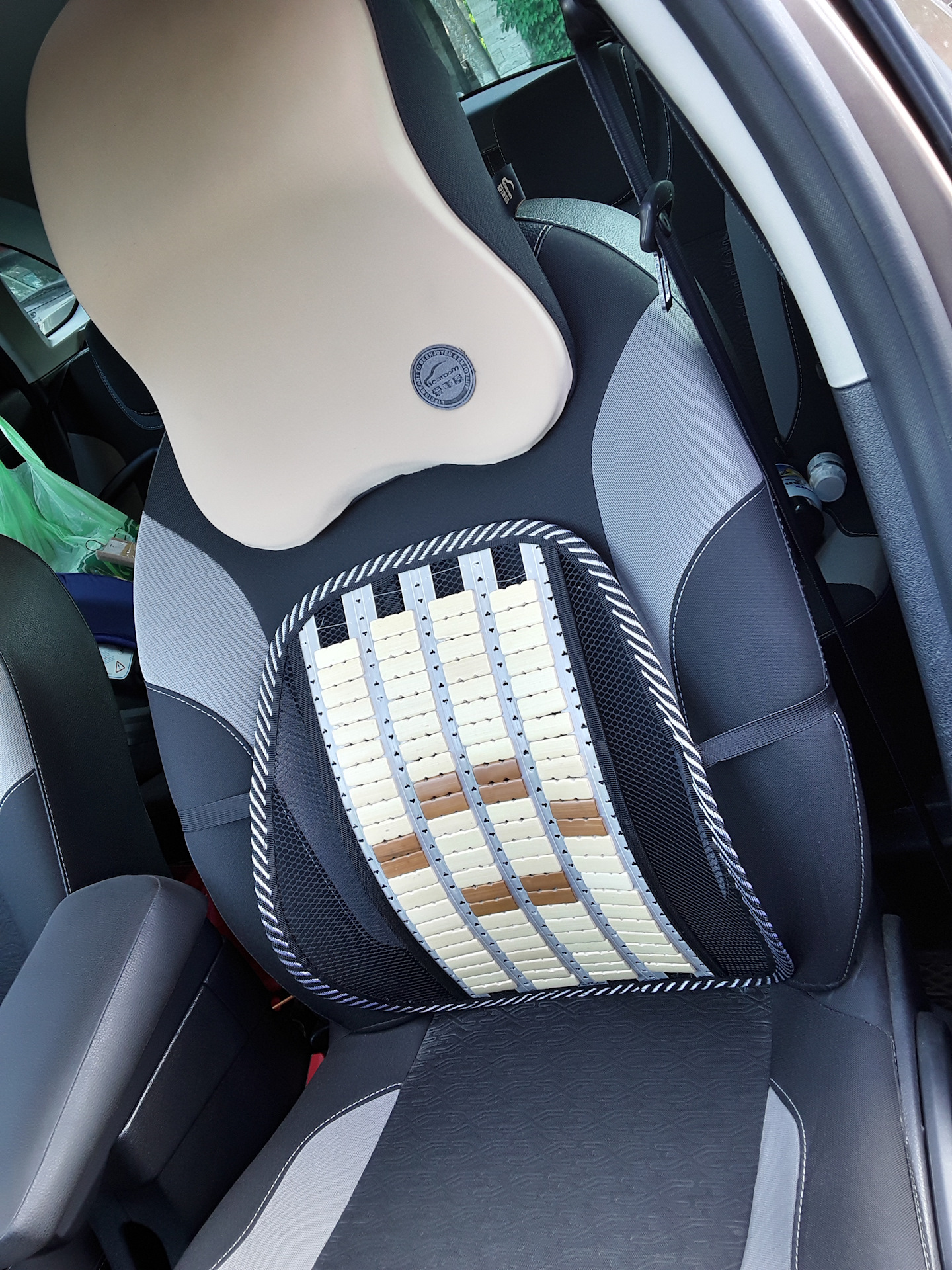

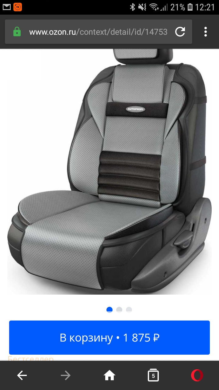

А ещё вот! ;)
У меня наверное будет решение, отличную от твоих, но после установки круиза, у меня проблемы пока.
Лучшее решение — анатомический ковш! Был у меня в логане, вот это круть! А что с круизом?
Считаю что лучше будет если переставить сидения с рено каптур. Офигенные сидения, анатомические 100% заводские. Или опель мокка

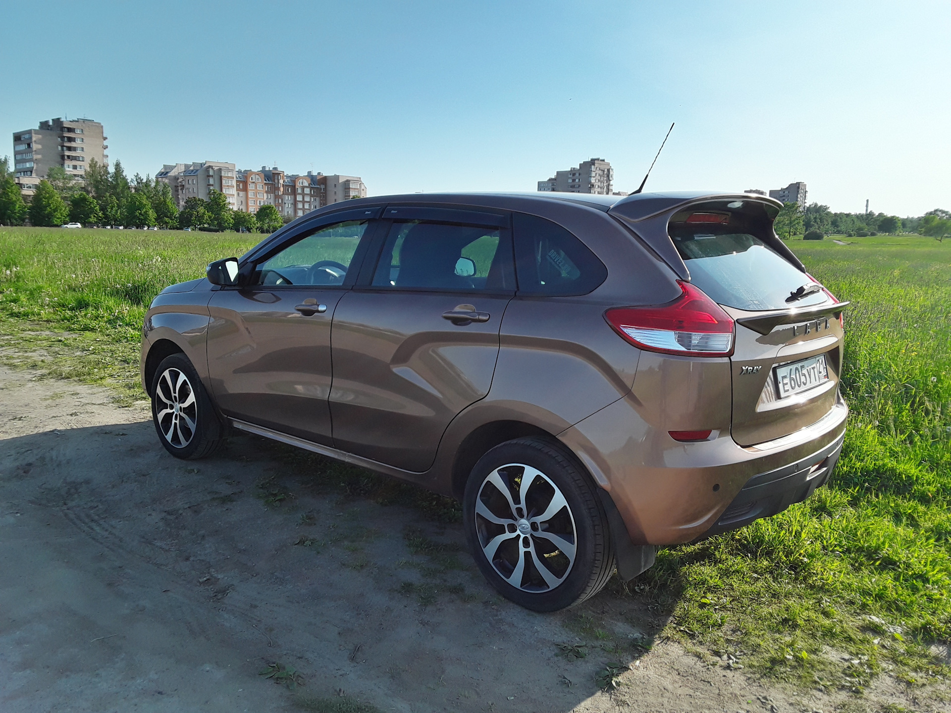

В цвет кузова будет смотрется классно, даже не сомневайся.Оставишь чёрным — тоже будет смотреться(чёрный, как и белый сочетаются со всеми цветами), плюс практичность в эксплуатации.
Ну белый у меня не будет смотреться :) все, решено, красим в пуму!
Смотрится красиво, но себе ставить не буду. Эти спойлеры возвращают Хрей из стаи "кроссоверов" :))) к обычным хэтчам.
Хороший фотоотчет. Обвес я бы поставил черный (может я конечно и не прав), хочется посмотреть как будет смотреться в цвет, думаю тоже будет не плохо. Вот спойлера черные (не крашеные) мне очень не нравятся на цветных машинах (бюджетно смотрятся).
Герметика фото есть? Аккуратно получилось. Может черный есть.
Завтра сфоткаю. Дорогой! Мне понравился по консистенции, приятно вытекает и размазывается, старался, думаю будет толк от такой защиты

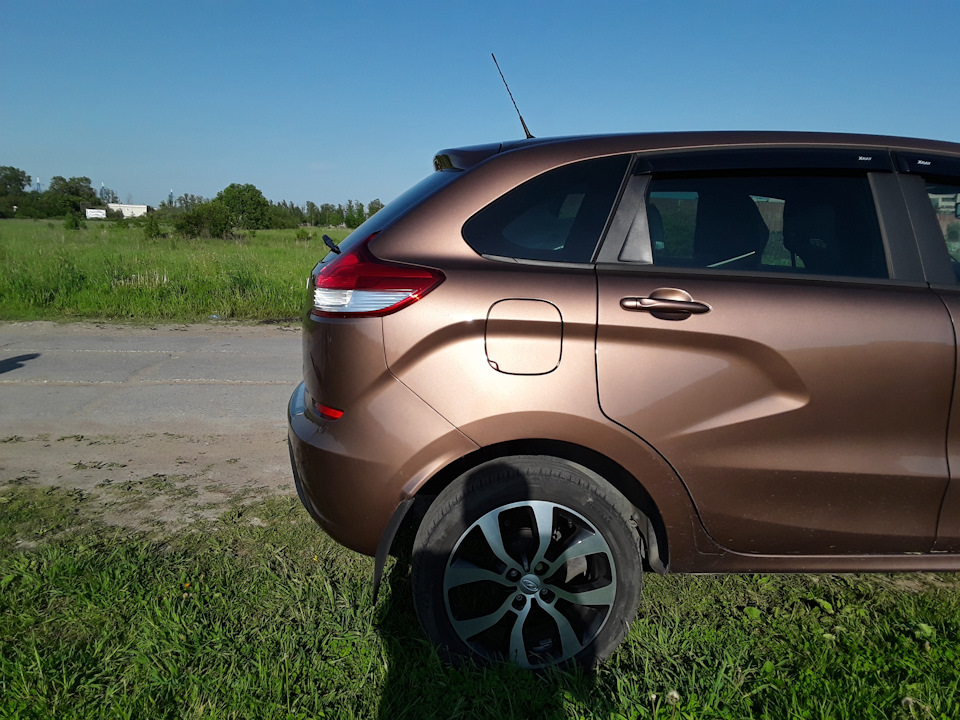

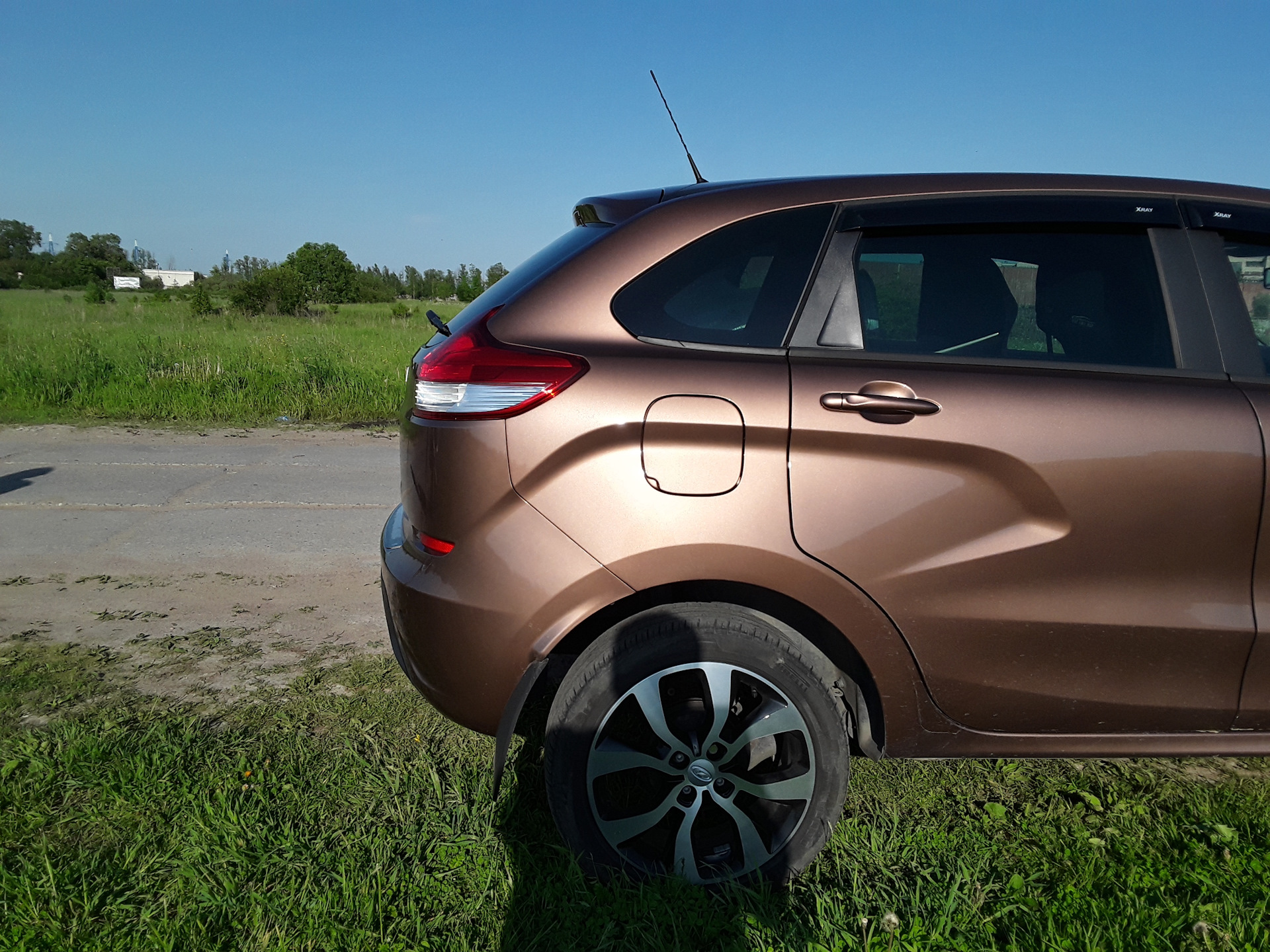

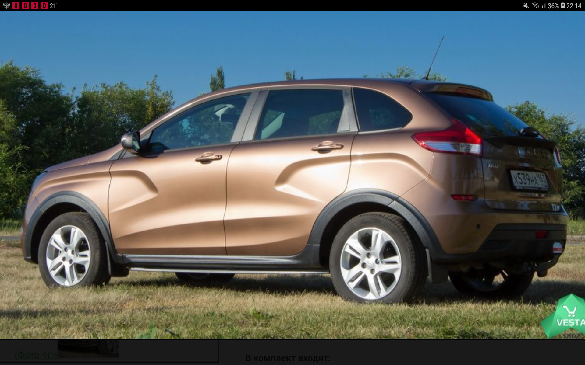

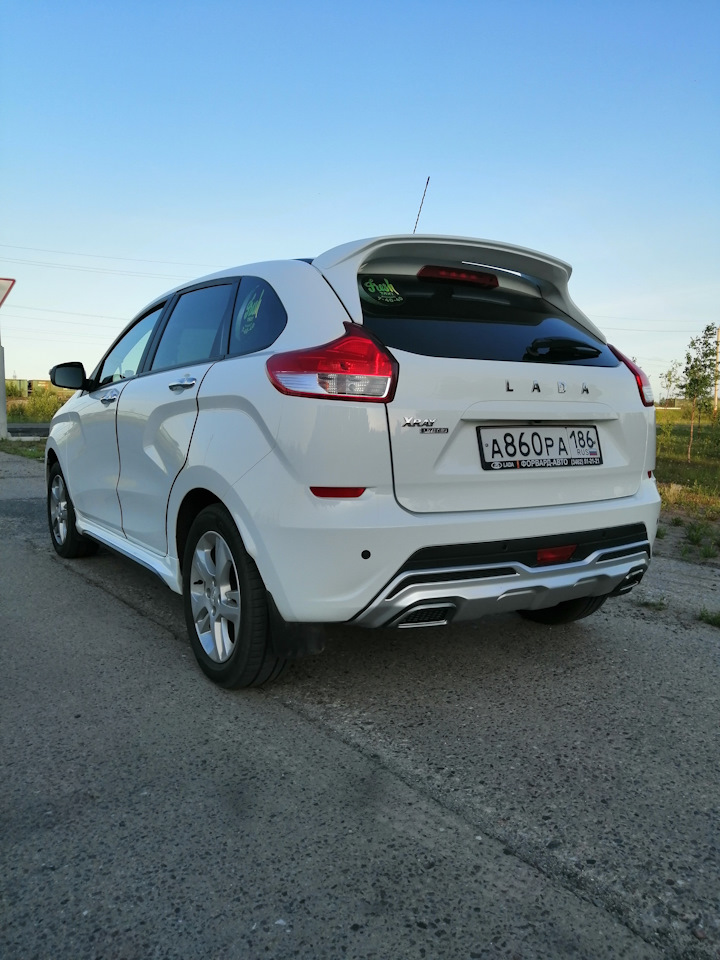

Да я сам блин столько установок пересмотрел уже на драйве народ ставит и ставит, и смотрится реально красиво и вроде как время год уже прошел, жалоб нет, качество подтверждено. Решился! Сейчас у меня другая головная боль. Обвес кроссовый, но нужнг красить и никак не решу в какой цвет. Толи черный матовый, толи в цвет кузова
В цвет кузова.
Вот бы нафотошопить кто смог… Не могу окончательно решиться. По идее будет класс, мускулатура у авто появится.
Вот поэтому и надо в цвет кузова, уж если ставить обвес. Моё мнение.

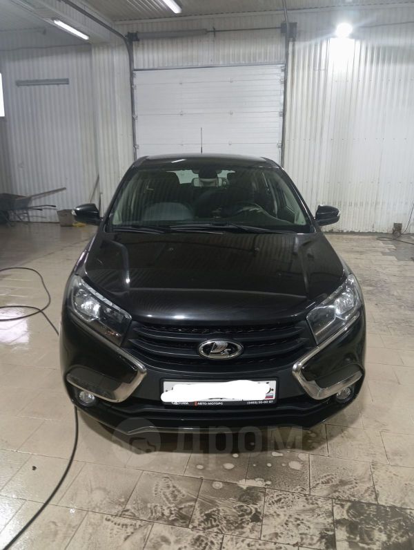

Да чего фотошопить то? Глянь как у Блэкфрэнда. На черном авто черный обвес. Отлично 👌
Не согласен! Так нельзя сравнивать. Там отлично выглядит, с пумой может быть иначе. Не дешевое удовольствие вот так играться
Ну и почему же нельзя? Как раз-таки и можно. Цвет в цвет.

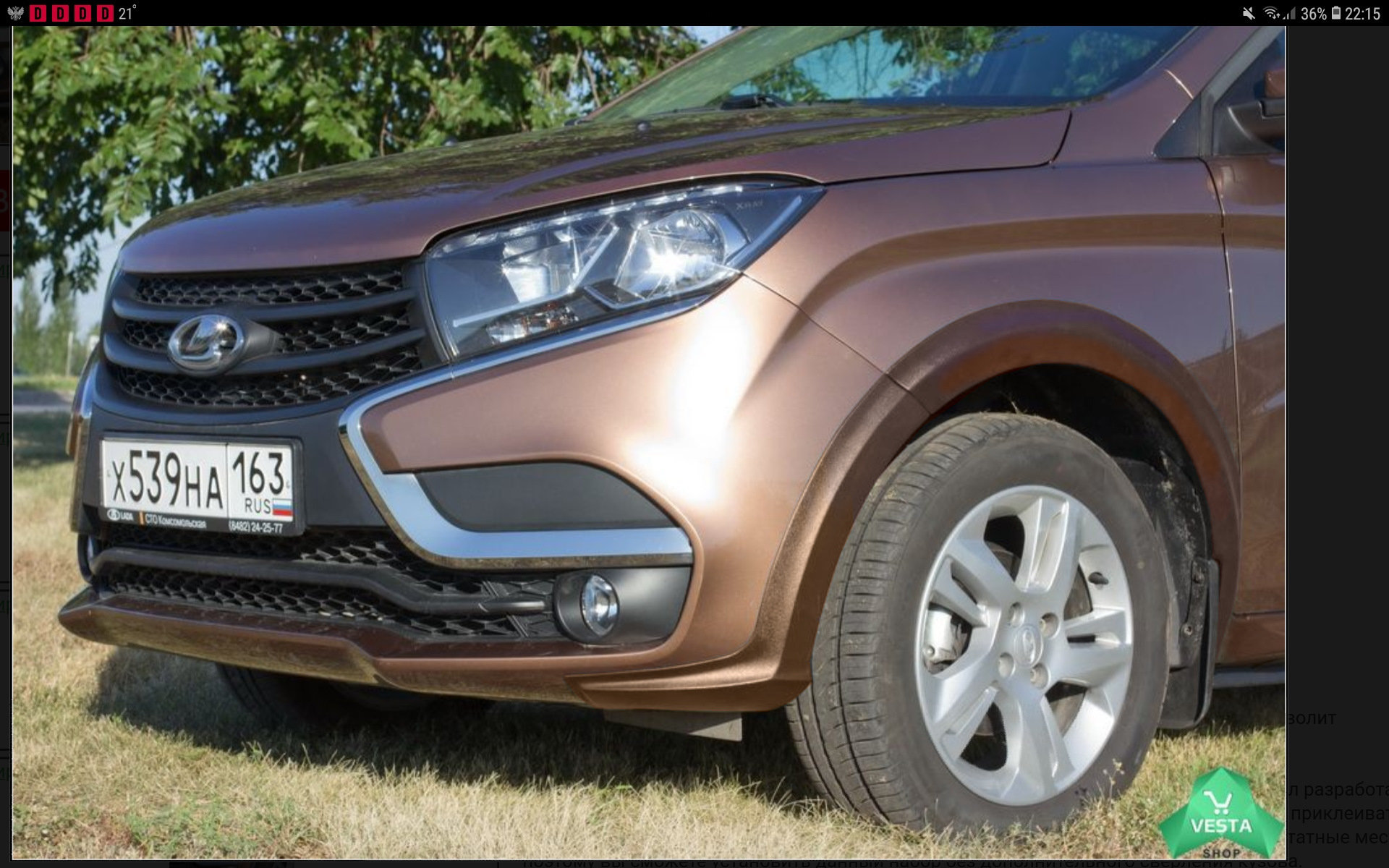

Найди фото авто своего цвета с обвесом, попробую помочь.
Отказывается изготовитель красить шагрень…
Да это-то ерунда, найти цех и за умеренную плату окрасить детали. Я про нафотошопить в цвет говорил))
wtark
xrom-spb
Ооо! Спасибо! Выставлю на обсуждение!

Использовал это и много тряпок.

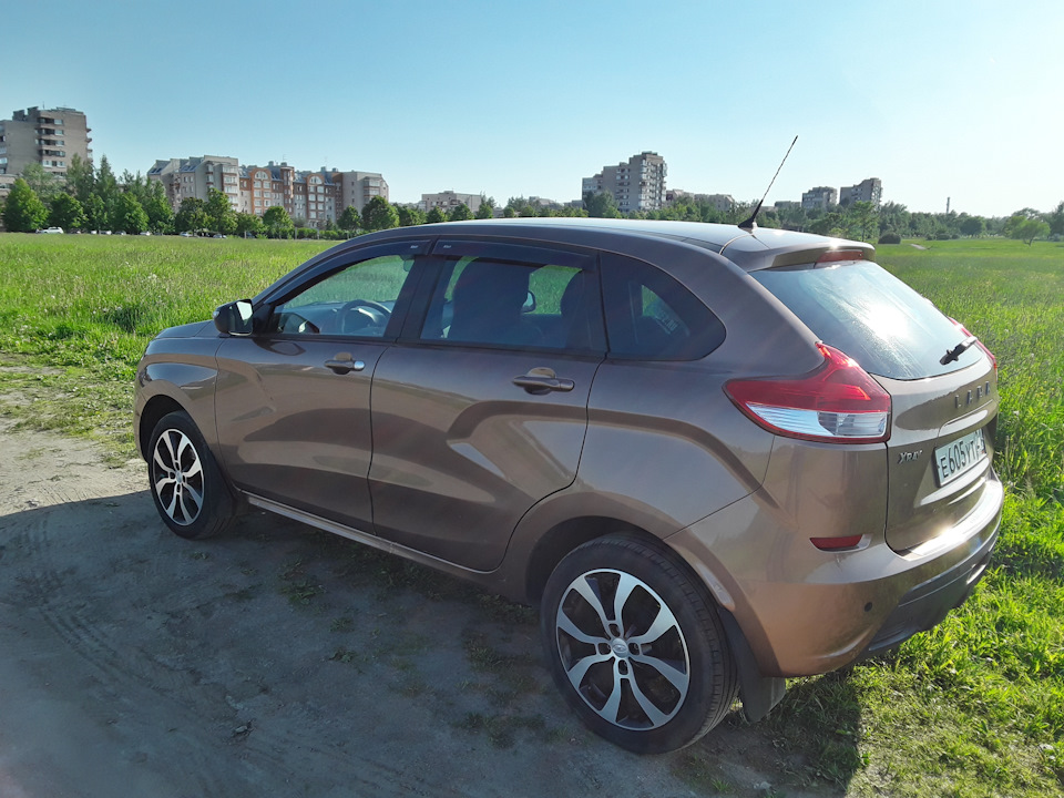

Плавник был бы в тему. А так, ниче смотрится.
А что, вариант:)
Красотища:)
Я балдею! Теперь ещё обвес выкрасить в цвет кузова и налепить как искуственные мышцы :)
