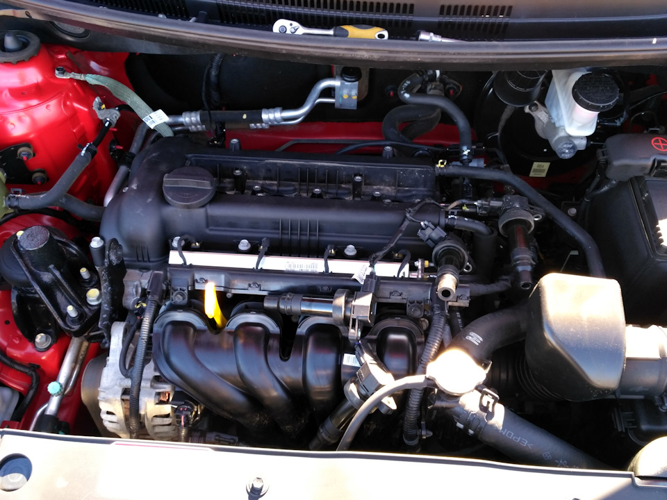

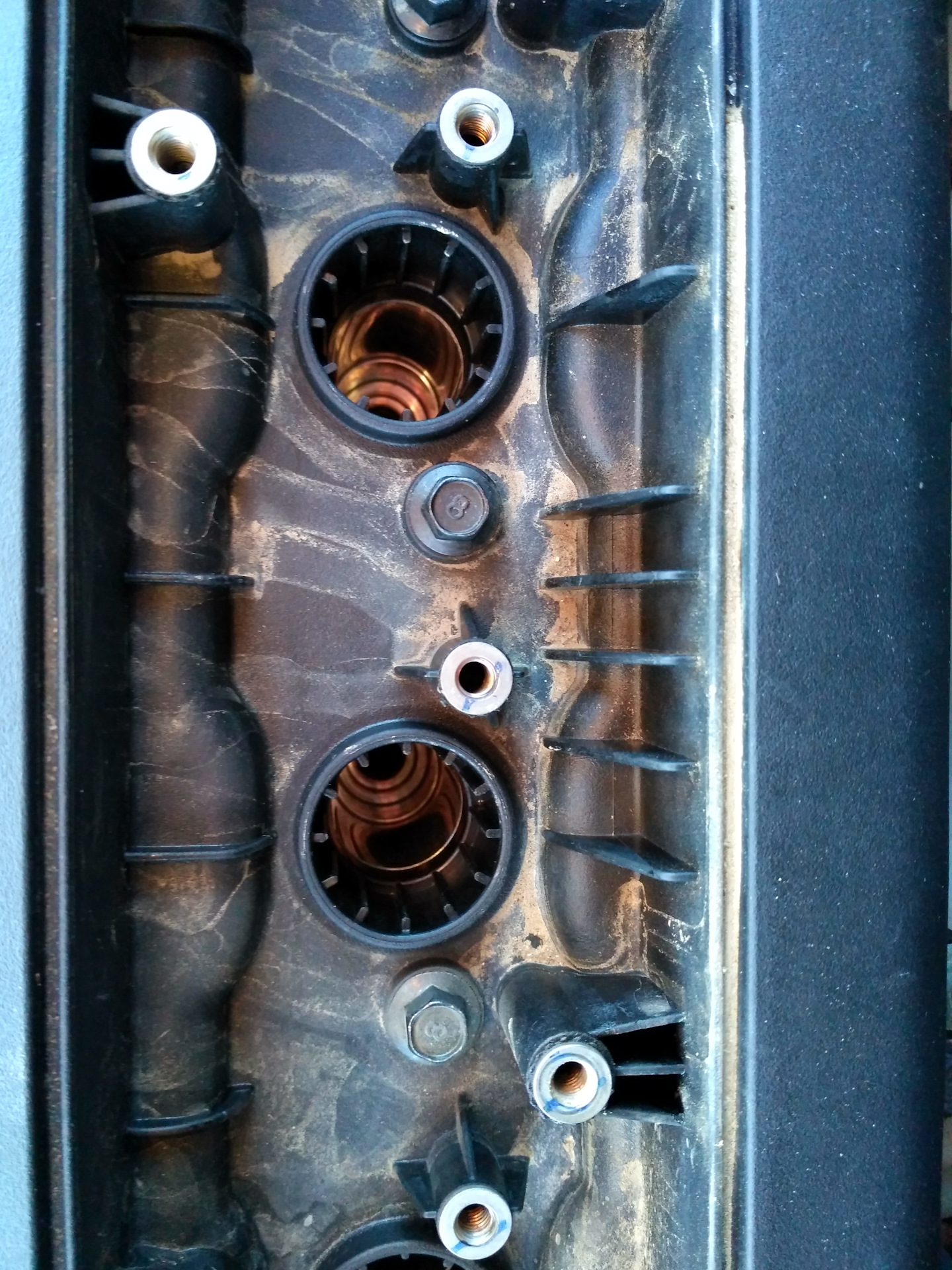

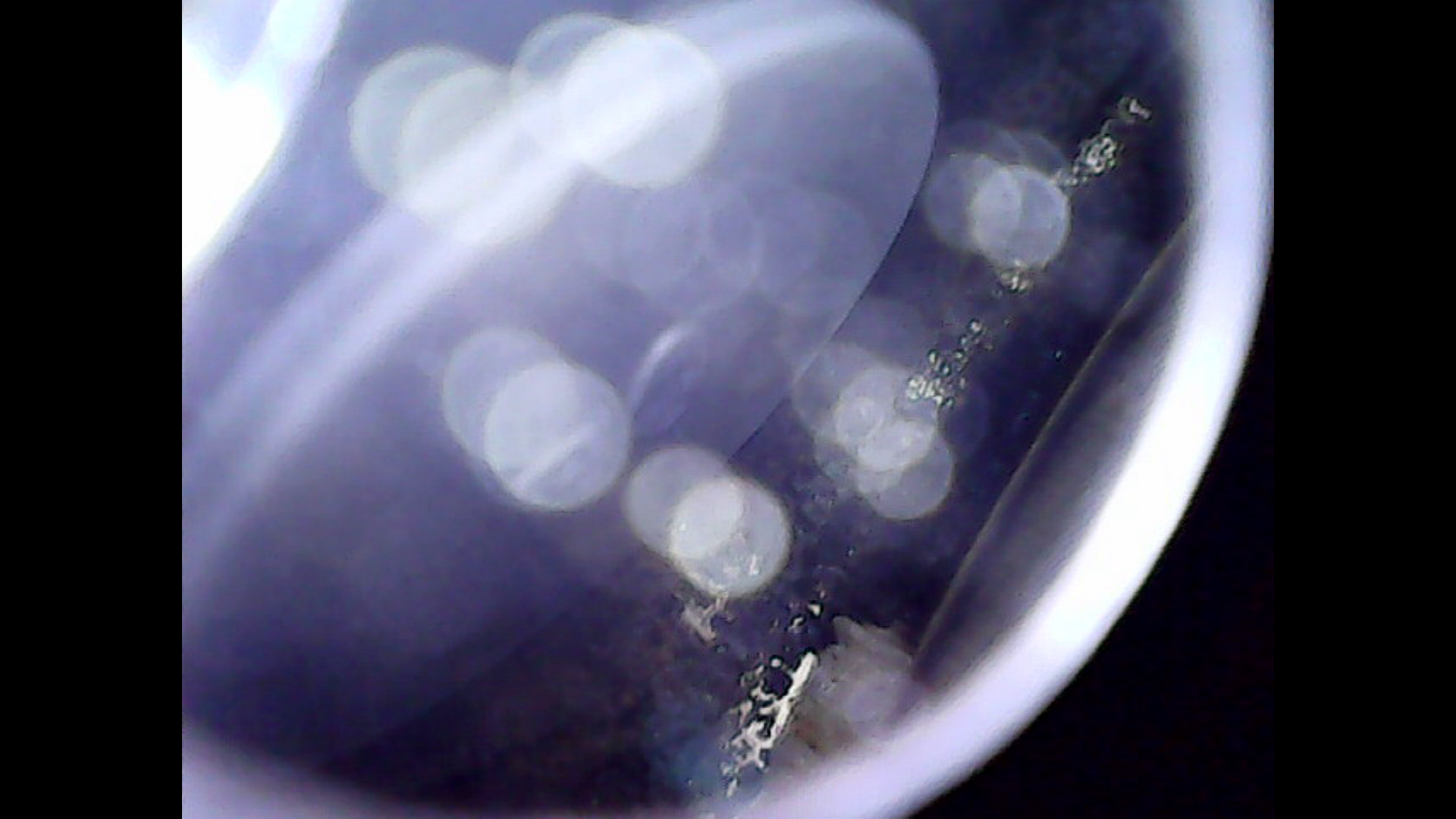

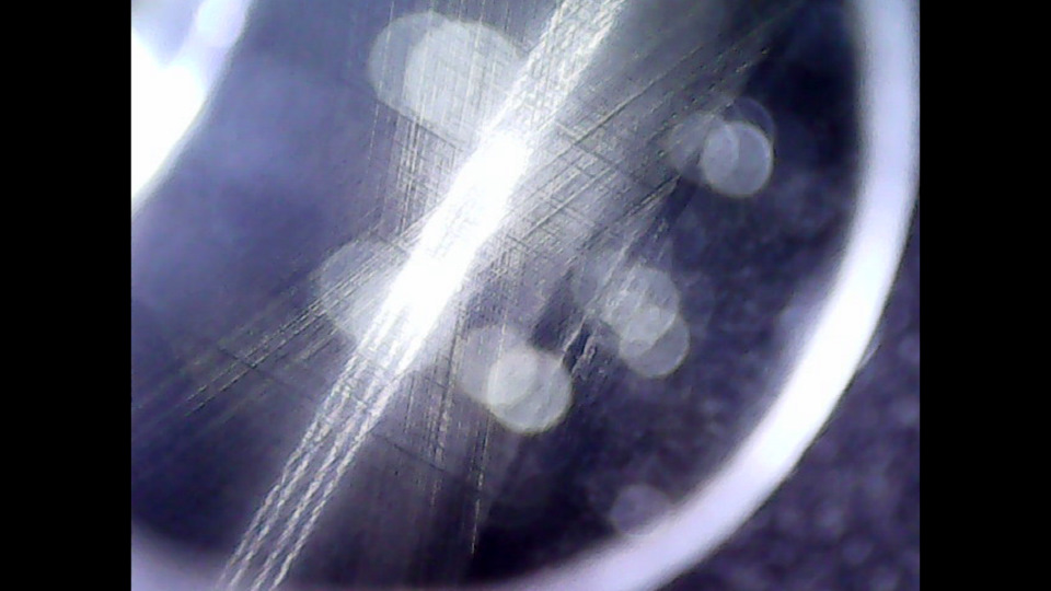

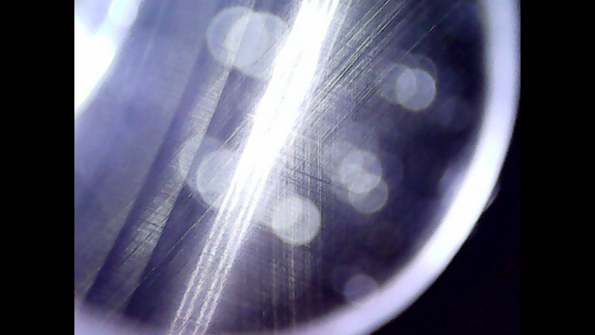

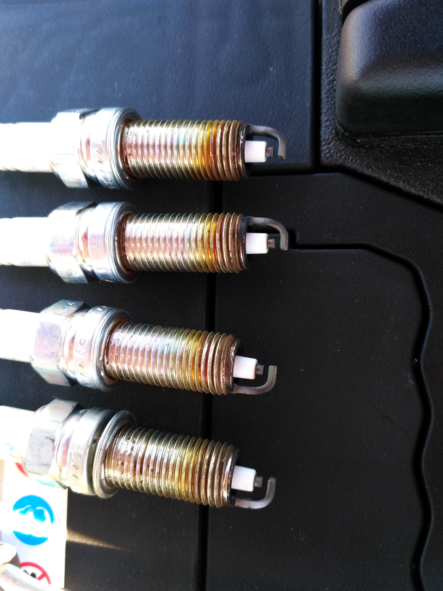

И раз уж пошла тема с использованием эндоскопа то решил заглянуть и в цилиндры двигателя G4FA через свечные отверстия.
Эндоскоп приобрел еще зимой и в это же время смотрел состояние свечей и цилиндров на другой машине: Шкода Октавия 1,8TSI. Так как пользовался такой камерой в первый раз то ничего толком там не увидел и забросил это дело на время.
Теперь немного приноровился, смотрю цилиндры уже второй раз, и кое-что научился там различать)))
Это наверно можно сравнить с медицинским снимком. Делают снимок какой-то части тела, ты сам смотришь на него и ничего понять и разобрать не можешь)))).
А врач сразу видит все в порядке или нет. То есть нужно навык и знание что и как смотреть.
Ну и теперь самое главное ради чего вся эта затея видео осмотра всех цилиндров двигателя.
В целом результат осмотра:
хон есть везде, задиров нет, значит ЦПГ в хорошем состоянии.
Всем удачи и надежных моторов!

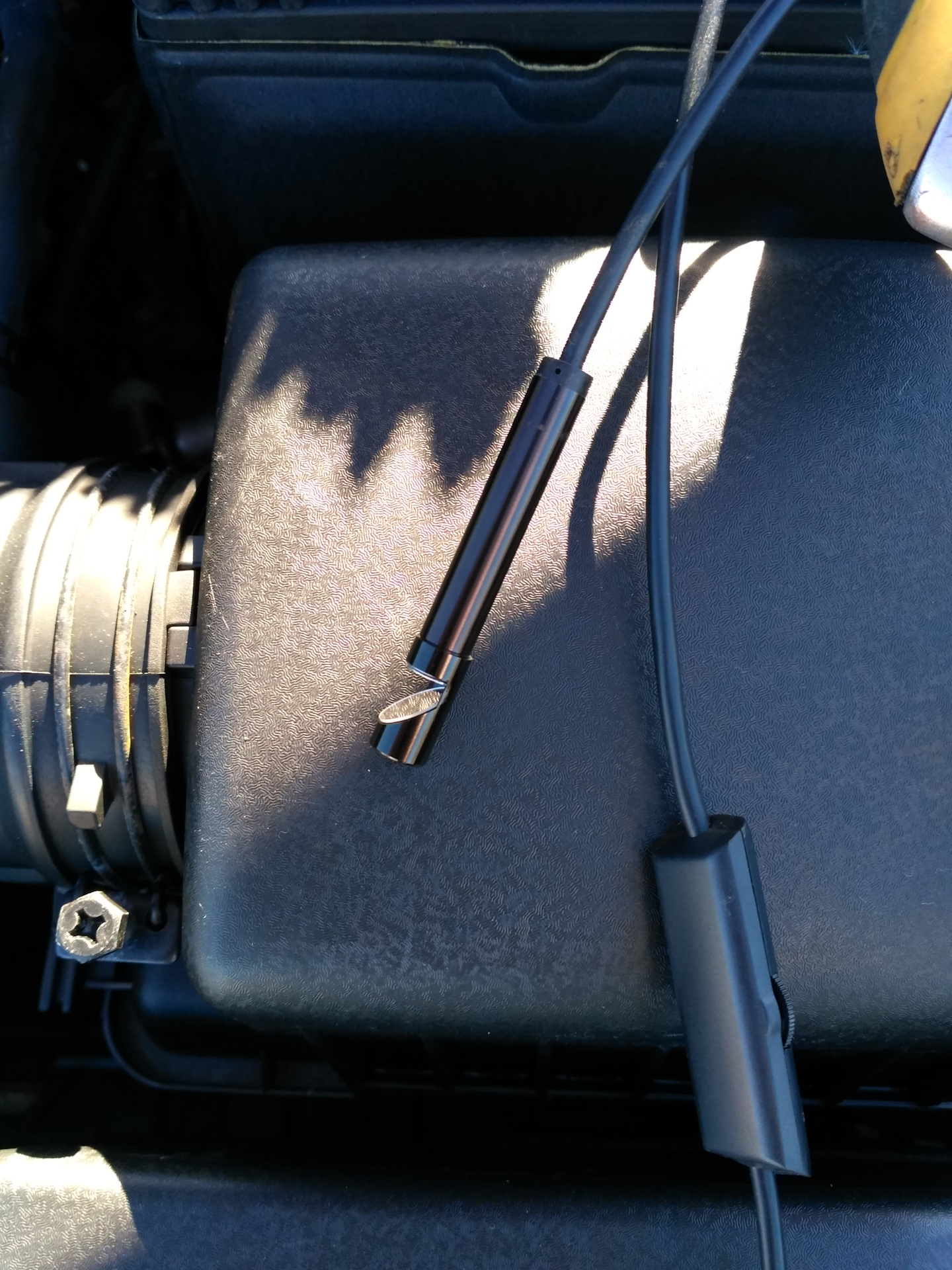

Ссылка или артикул на эндоскоп есть?
KERUI wifi эндоскоп камера Мини водонепроницаемая мягкая проверка кабеля камера 8 мм 1 м USB эндоскоп бороскоп IOS эндоскоп для Iphone
s.click.aliexpress.com/e/ozdTAAA
RECord85
Сейчас у этого продавца немного другая камера.

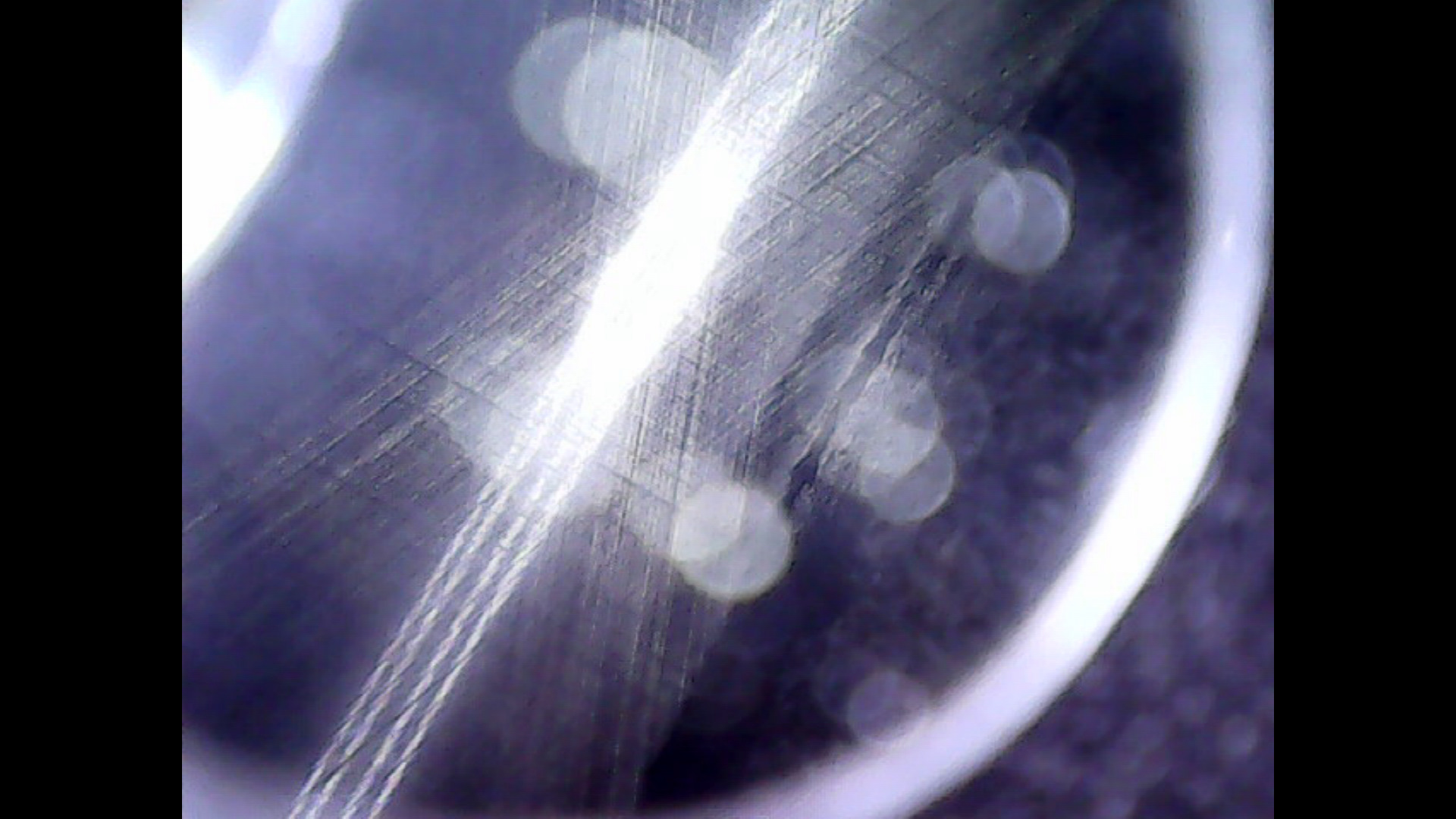

У меня такой же эндоскоп, с таким же зеркальцем. Я выдрал стеклышко и стало чуть-чуть получше показывать. Состояние примерно такое же, только чище в районе клапанов, ну у меня трасса в основном сейчас и обороты, поэтому прочищается хорошо.
Приветствую!
Стеклышко — это которое на самой камере?
Я видел записи осмотров где люди защитную пленку с зеркала не снимали… И сетовали мол эндоскоп дерьмо вообще ничего не видно))))
А на этой машине у меня в основном по городу жена ездит, трассы мало.
Да, именно стекло, не пленку :)
