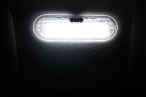

Доработка описанная в этом посте мною сделана не красоты ради, а для удобства использования плафона. Спасибо за идею BloodyMesss, вот его пост www.drive2.ru/l/532611679905644889/
Итак, зима уже кончилась, но осадочек остался. Темнеет зимой рано, бывает так, что нужно взять что нибудь в машине или положить, открываешь дверь а в машине темно как у негра в жопе. (Я почему-то внутренне не принимаю когда у меня днём зажигается свет, поэтому плафон салона всегда в положении OFF. ) И вот начинаю искать выключатель плафона на ощупь. Тыкаю рукой по обшивке потолка, иногда быстро нахожу, а иногда не очень :-) Короче не кайф! Совсем не нравится!
А тут вот товарищ BloodyMesss подвернулся со своим постом о подсветке кнопок плафона. И вспомнились мне зимние мучения и решено было тоже подсветить кнопочку. Плафон то у меня одинарный.

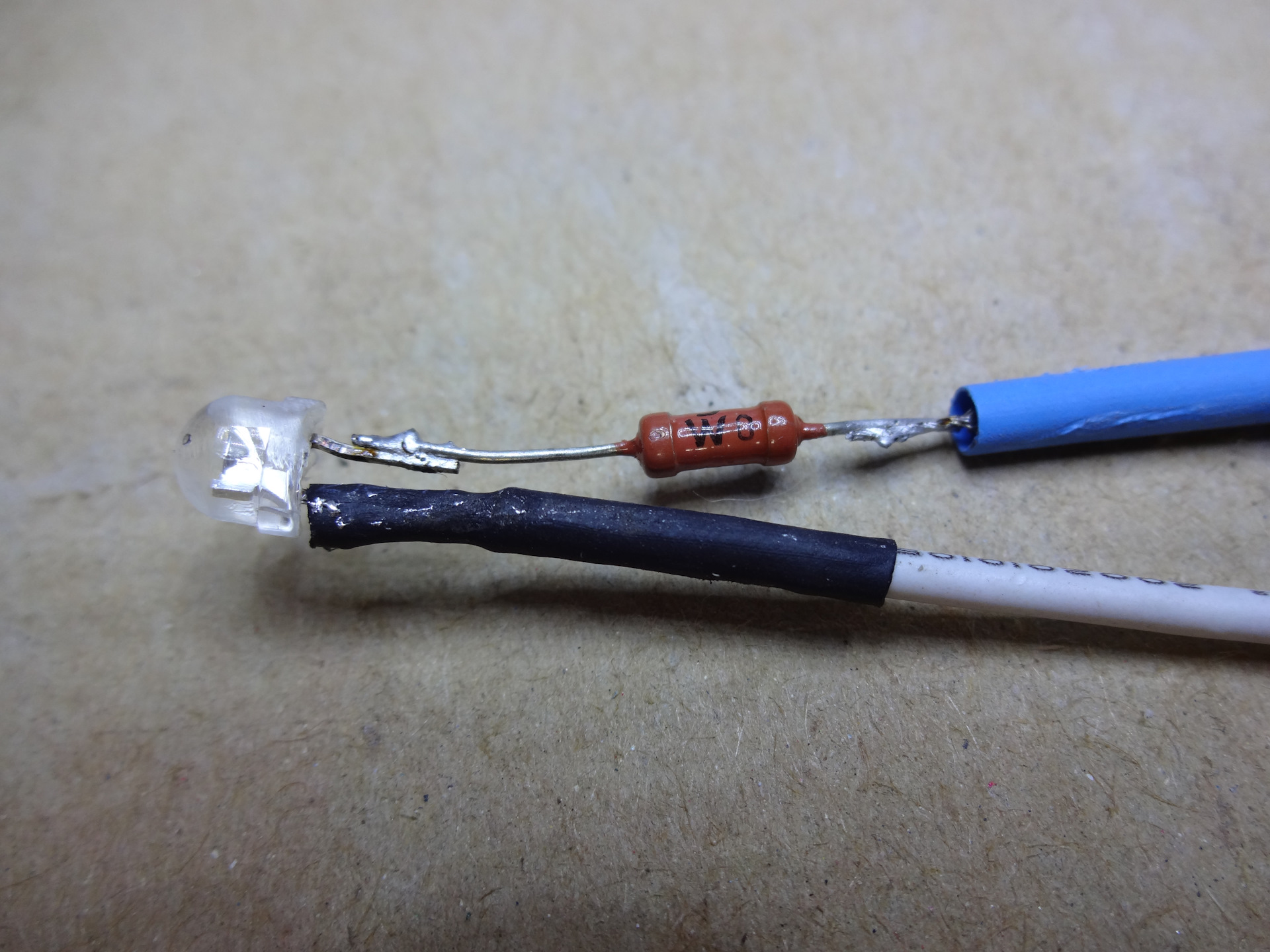

Незамедлительно был найден давно лежащий без дела светодиод а для тусклости свечения к нему припаян резистор на 5 кОм.

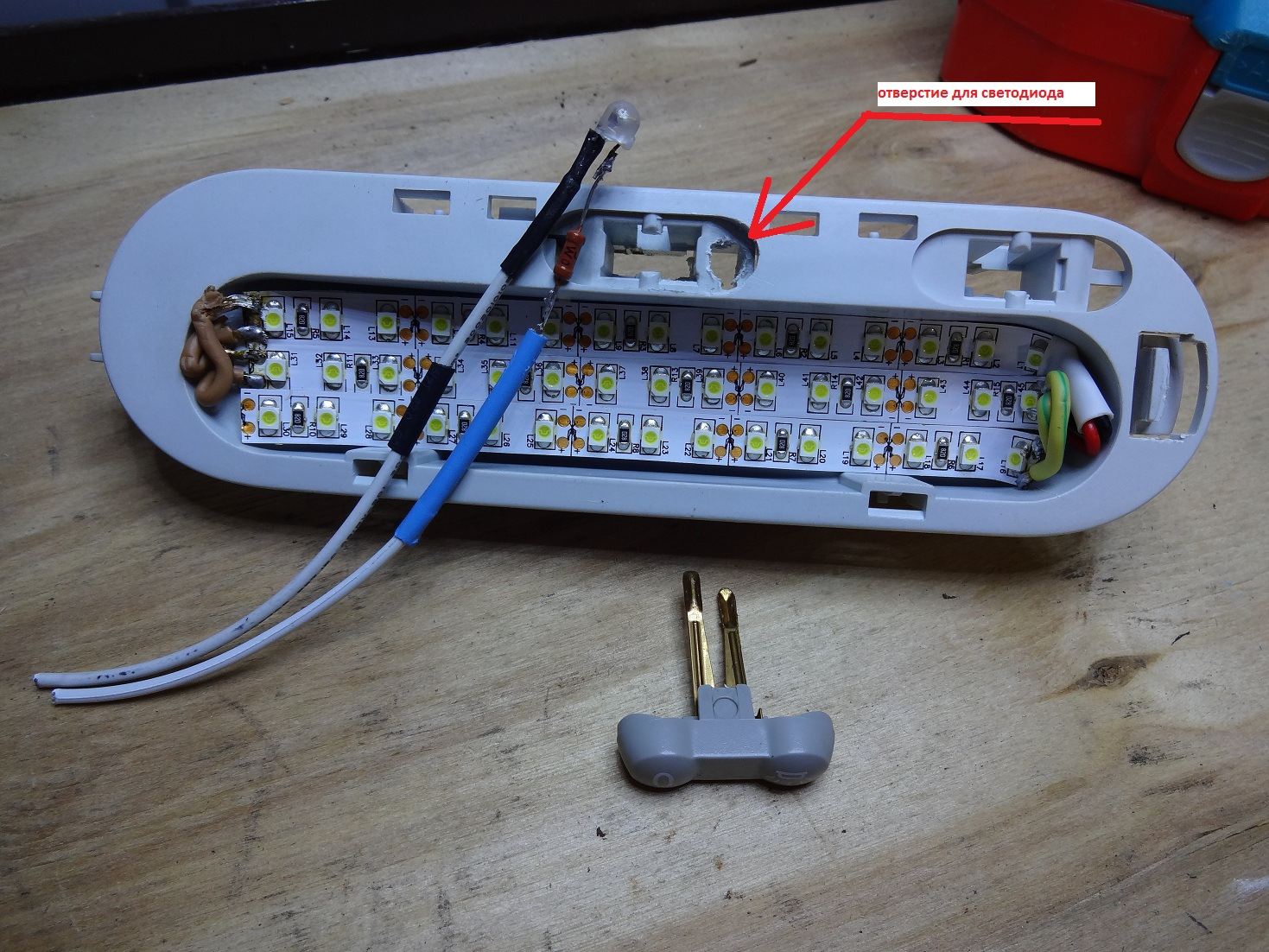

Потом немного рассверлил отверстие, будущее посадочным местом.

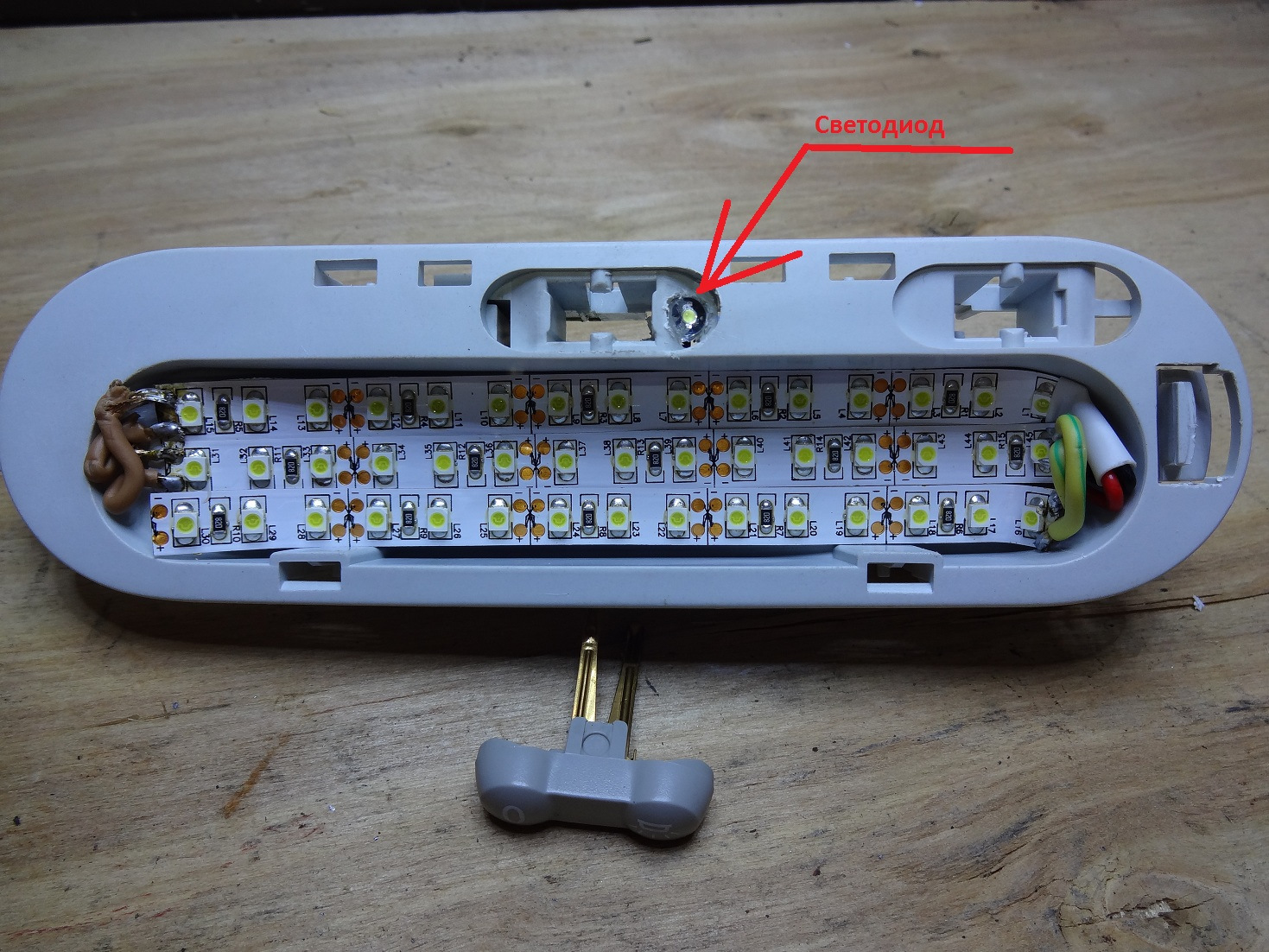

Вот он, светодиод на месте

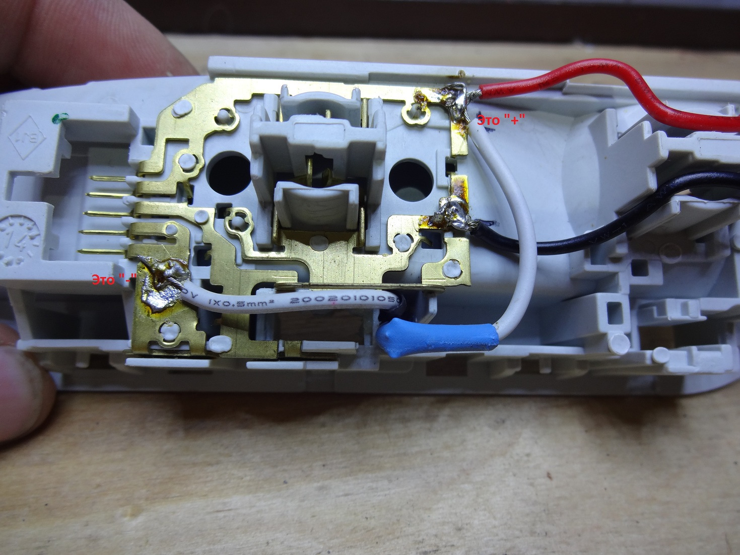

Пайка проводов
Ну, и вот результат
В принципе я добился того, что хотел. При открытии двери кнопка плафона начинает светиться и её хорошо видно. Потом, после закрытия двери диод горит ещё минутку, потом совсем тускнеет, и через пару минут отключается совсем. То есть каким то образом на дежурное освещение подаётся 12 Вольт, через минуту напряжение падает до 2,3 Вольта (при этом диод совсем слабо светится, как бы "тлеет") и только потом, когда полностью отрубается электроника он тухнет совсем.
И всё бы было хорошо, всё меня устраивает, только вот при работающем двигателе электроника не засыпает. 2 Вольта постоянно подаются на плафон и диод "тлеет" всё время пока заведён мотор. Днём его не видно, а ночью не напрягает, потому что он ну очень тусклый. Однако, конечно хотелось бы чтоб он не горел совсем.
Может я что нибудь не туда припаял? Есть специалисты? Подскажите!
Ну, в общем покатаемся, посмотрим, понаблюдаем. Переделка конструкции минимальная и в крайнем случае, если не понравится, то можно за 1 минуту вернуть всё в исходное состояние.
