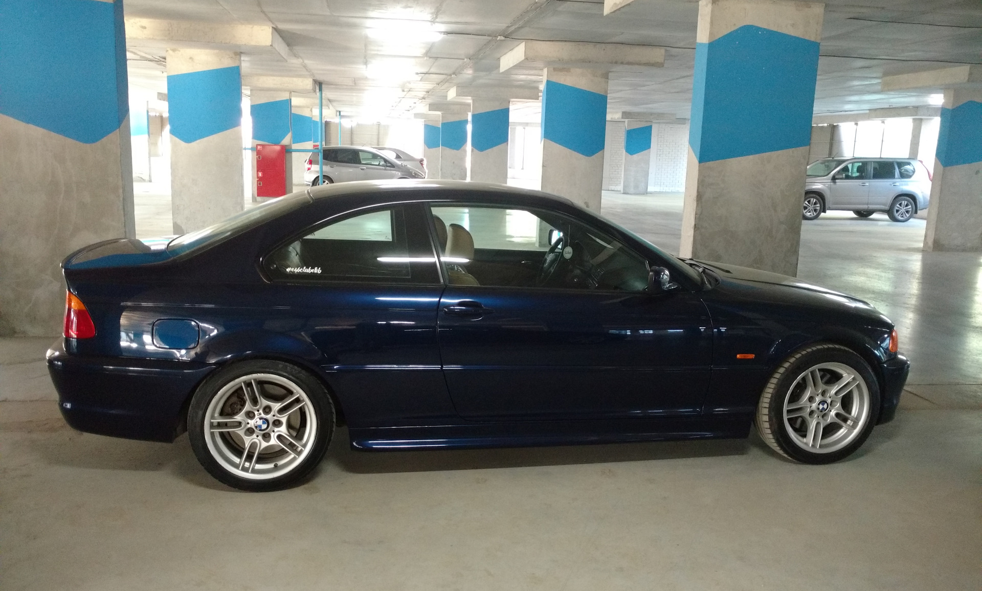

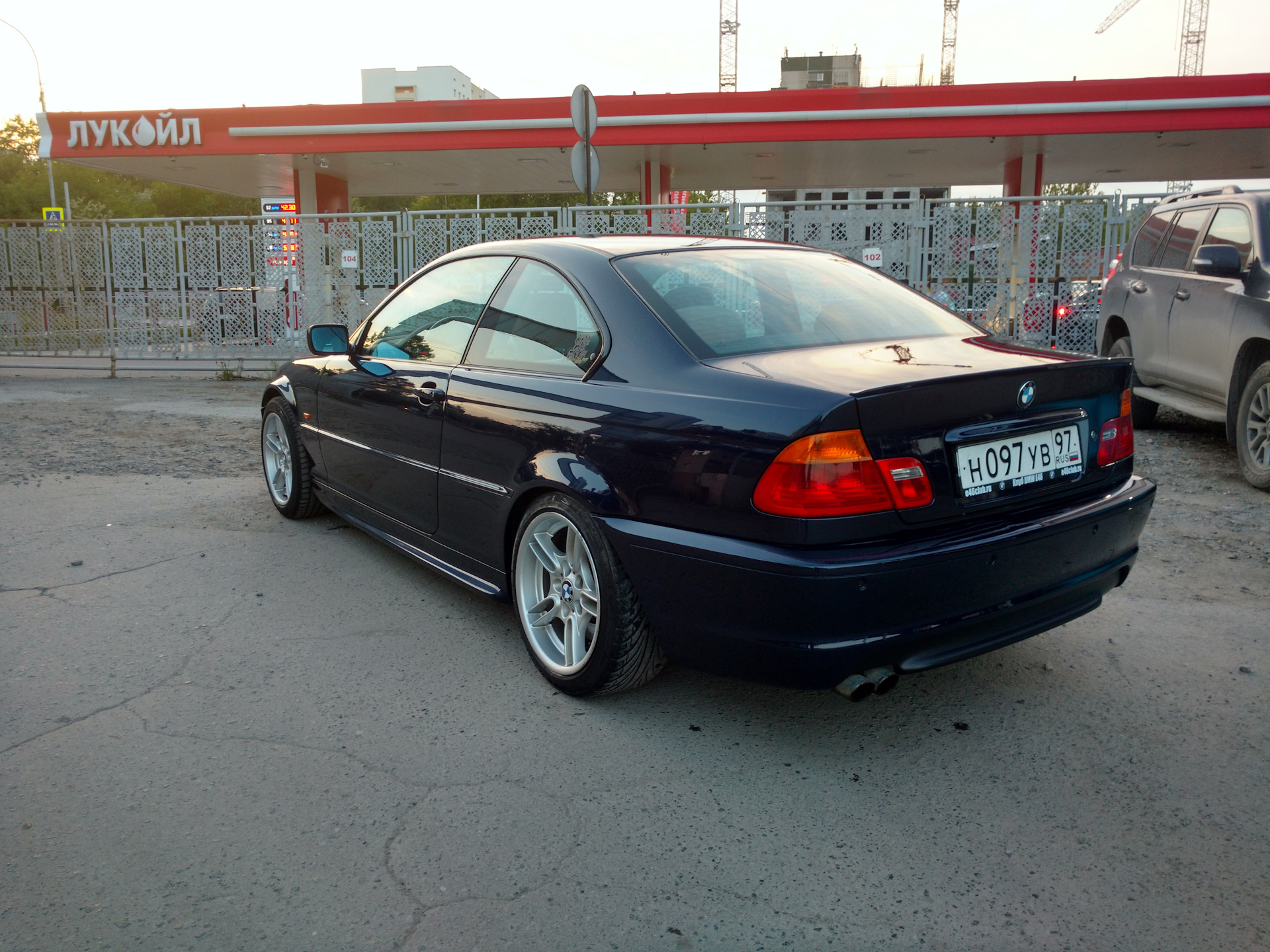

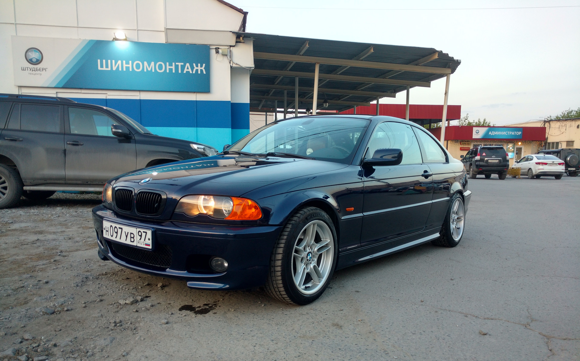

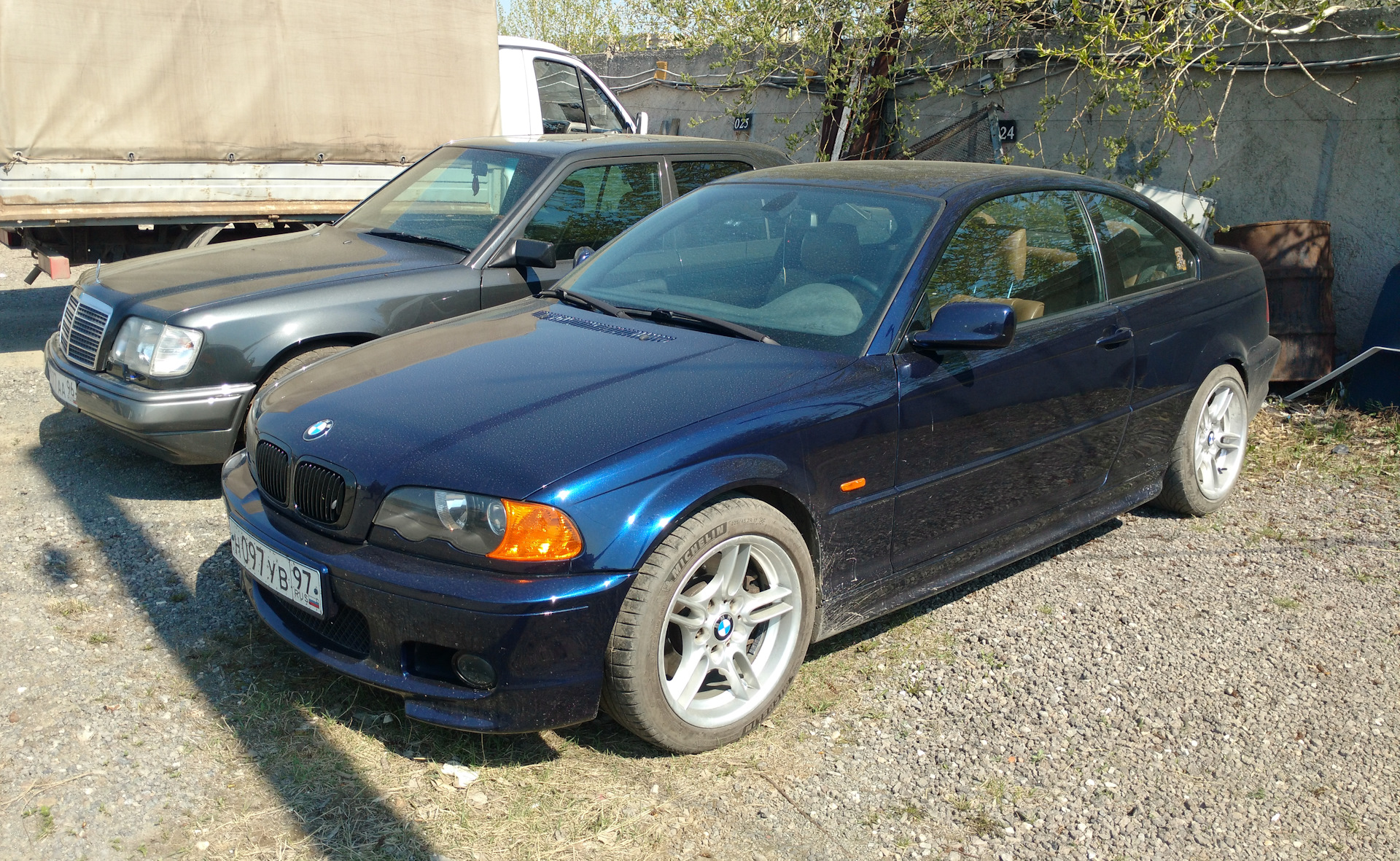

Диски пришли ровные, есть следы бордюрки. Перекрашивать сразу не стал — решил посмотреть как будет выглядеть на авто и как покажут себя в эксплуатации. Оказалось, что фото с момента покупки у меня не осталось. Так что отметим еще раз параметры колес и закончу свое нудное повествование серией фотографий.
Перед 8J ET20 R17 225/45 Michelin PilotSport 4
Зад 9J ET 26 R17 225/45 Wanli какая-то там
П.С. понятно, что не феншуй, но дожгем китайцев и возьму назад что-нибудь пошире (больше 245 точно не влезет). А на перед на самом деле просится 215 резина из визуальных соображений.
П.П.С. лично мне, вид на этих колесах весьма по нраву :) Более того, шорканья нет вообще, даже на 140+

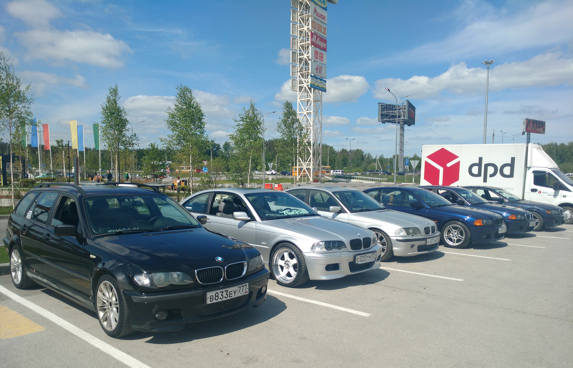

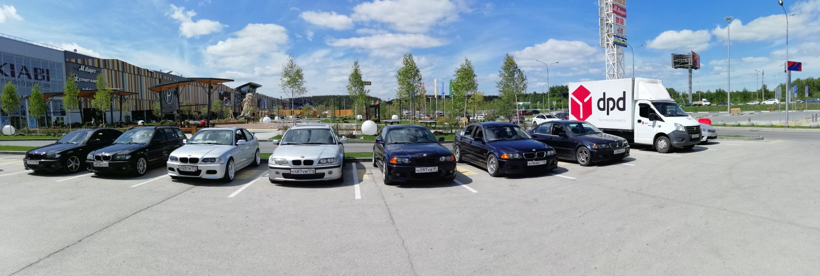

Так же в эти выходные прошла долгожданная сходка #e46clubekb.
