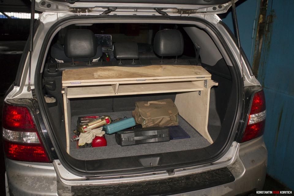

На место штатной крышки ниши багажного отделения я задумал сделать полку-органайзер. Одно из основных требований от органайзера — иметь штатное место для раскладного стола. Он имеет специфические габариты и его вечно некуда сунуть, либо потом не достать.

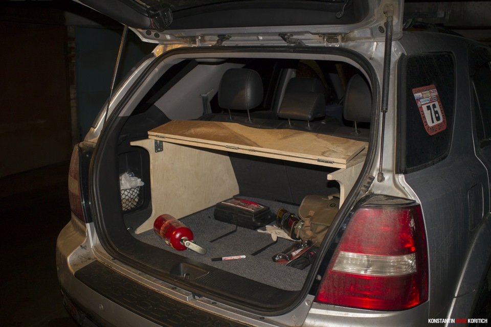

Была закуплена фанера 15мм. Без задней мысли был собран вот такой каркас.

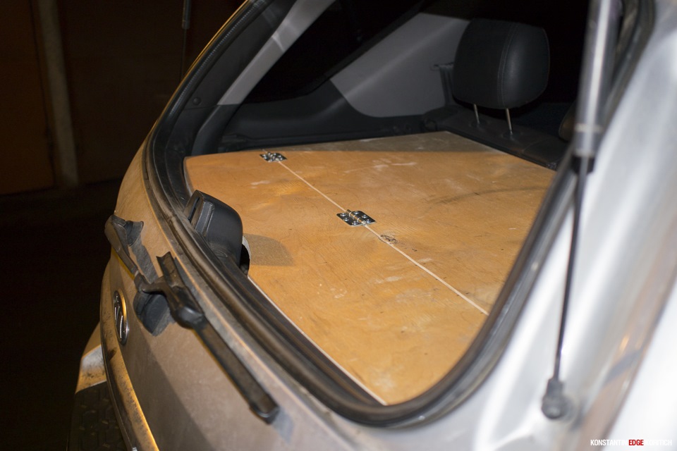

Далее решил сделать вырезы в стенках для более удобного доступа в боковые полости.

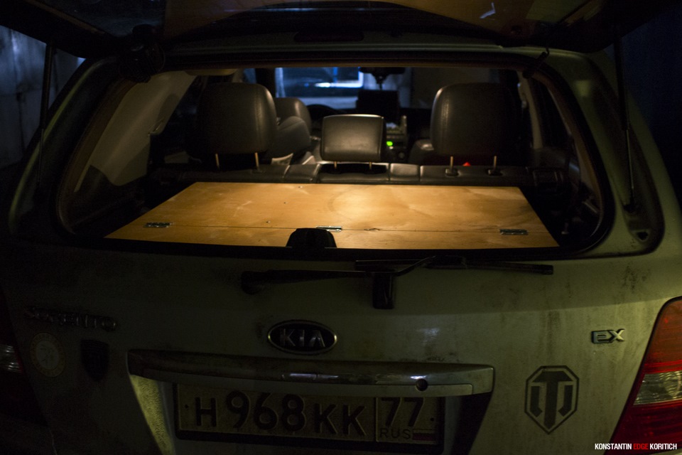

Часть верхней полки должна подниматься на петлях для более удобного доступа в основное отделение.
Далее была добавлена ниша под стол и ящики с инструментом.

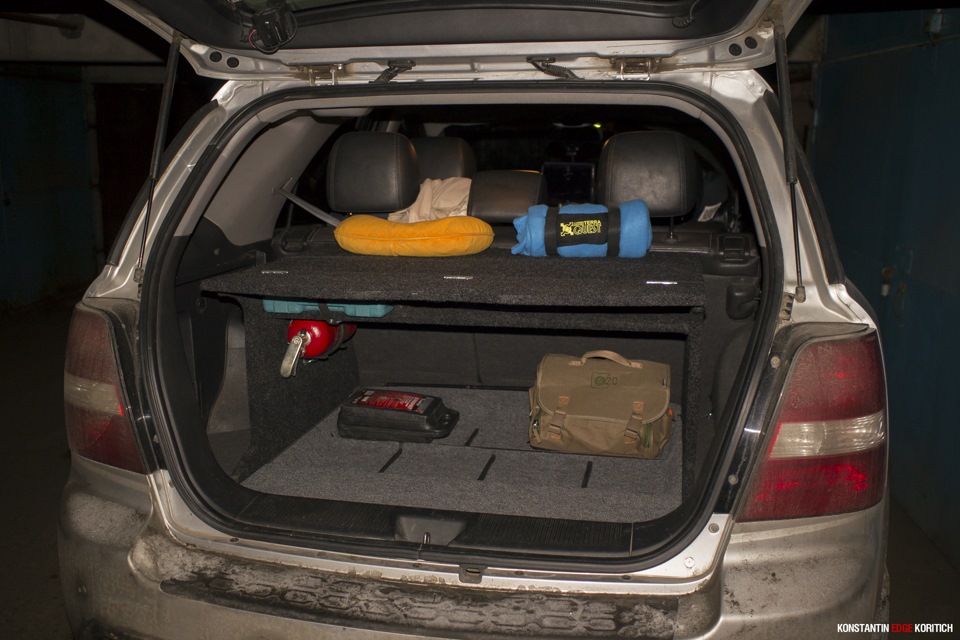

Пока это выглядит вот так. В последствии эта полка будет обтянута карпетом. Так же будут шатные места под огнетушитель, аптечку и некоторые коробки с инструментами.
Ну и вот финальное фото того что получилось.
Далее будет установка инвертора и подсветки.

Добрый вечер! Подскажите как закреплен огнетушитель?
просто молодец. руки откуда надо!
конструкция намертво крепится в багажнике или просто стоит?
может огнетушитель слева от левой стойки закрепить?
Полка пока просто стоит в багажнике как любая другая вещь. Но она упирается нижним отстрым углом своих боковин в распорку между полом багажника и спинкой заднего дивана.
А те ниши, куда ты предлагаешь поместить огнетушитель, активно используются. Конкретно в левой нише ездят складные походные табуретки и кое-какие шмотки. Поэтому пока оставлю все как есть.
