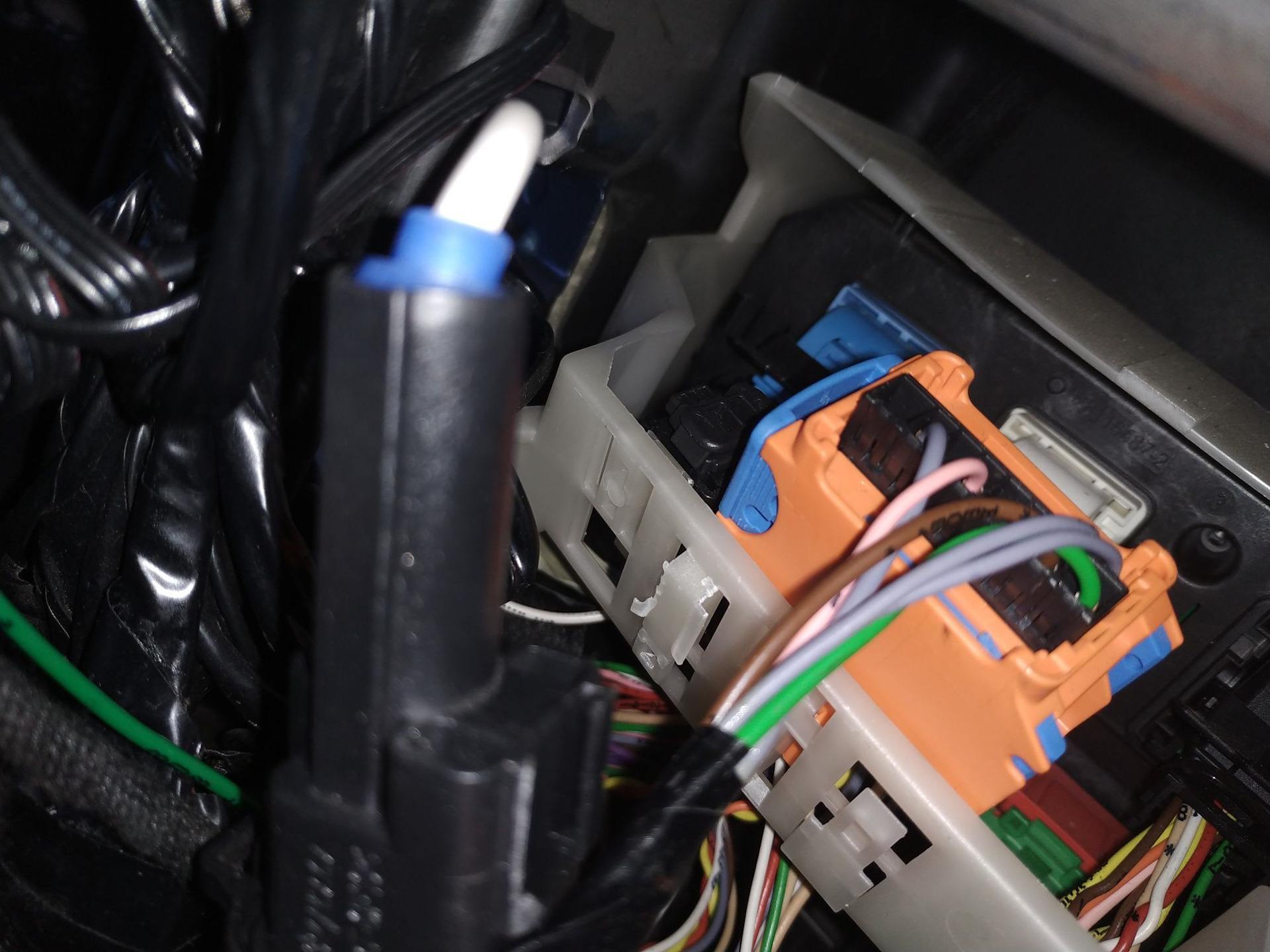

По теме заголовка. Произвожу установку фаркопа с электрикой. Сам процесс опишу, скорее всего опишу отдельно. Столкнулся с проблемой подключения разъёмов к блоку BSI.
Выше привёл фотографию разъёма, ответную часть которого ни как не найду.
Подскажите, где именно искать? В какой части?

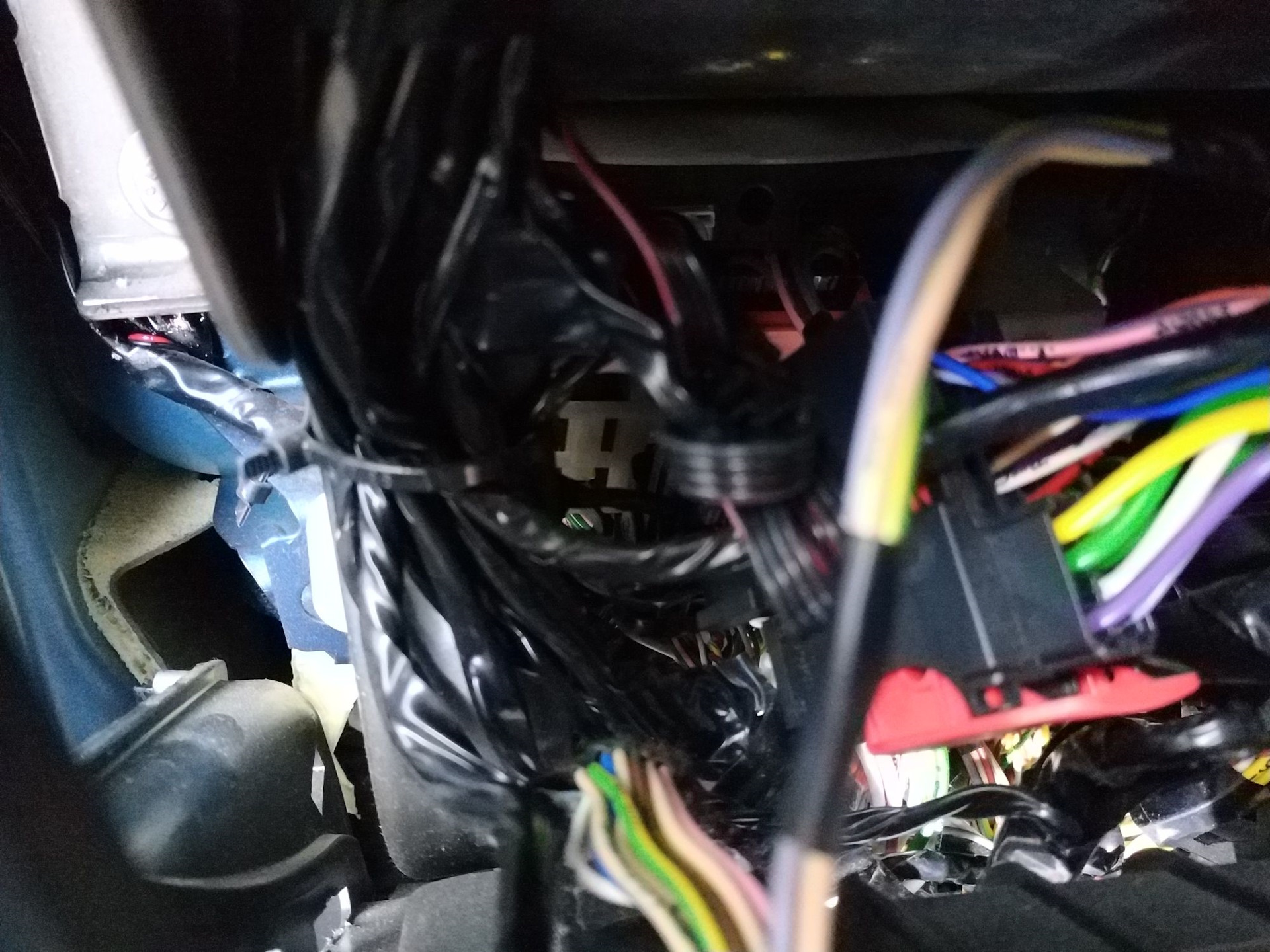

Привожу общий вид места расположения блока BSI.

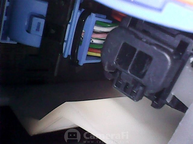

Как видно, ничего невидно. Разъёмы ищу наощупь. Считал, что нашел, но при осмотре при помощи эндоскопа, оказалось, что разъём там другой. Смотрите ниже на фотографии.

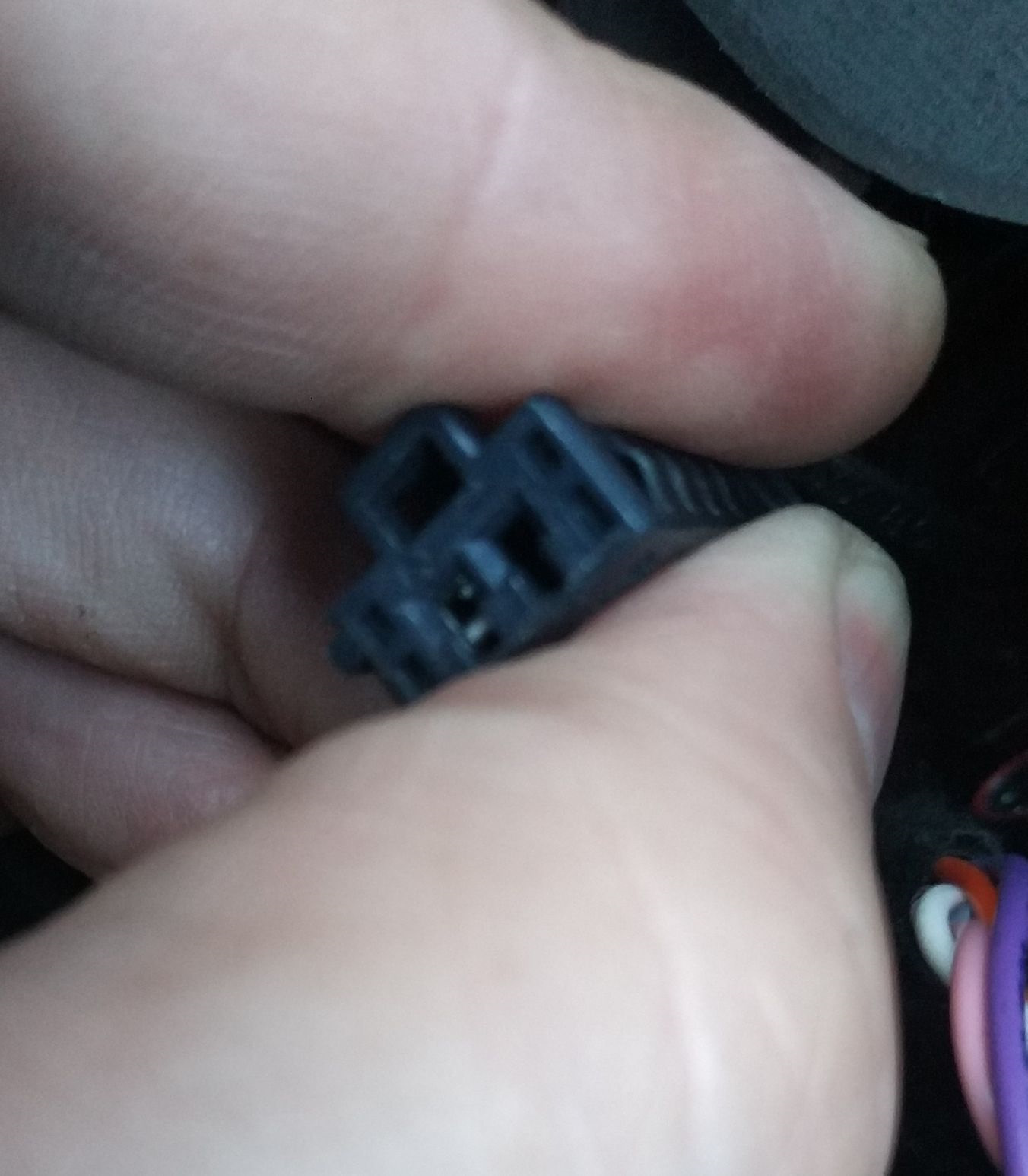

И ещё один снимок с места работ.
Виден питающий провод блока согласования. Хорошо видно, что крепление разъёма сломано. По другому снять не удалось (как это делать?). Я в этом не первый — рядом "болтается" разъём с таким-же сломанным креплением, установщик сигнализации скорее всего сломал.

Если это вишка (черная на первом фото) найдена за блоком БСИ, то ответная ее часть в самом блоке — верхний правый угол. Поищите у меня в БЖ Партнера, там должна быть схема. Если не найдете — пишите в лс. постараюсь поискать у себя на компе что есть.
Спасибо за участие.
На первой фотографии разъём проводки между блоками bsi и bsr. На вашем автомобиле эта проводка уже была проложена.

В то время' когда писали сообщение' я смог разобраться с проблемой и все разъёмы подключил (интернета в месте работ не было' только сейчас прочитал).
