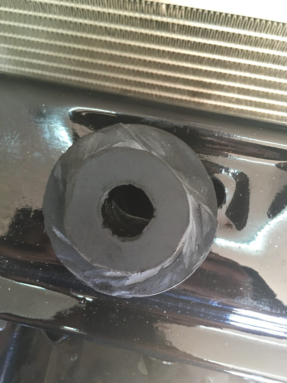

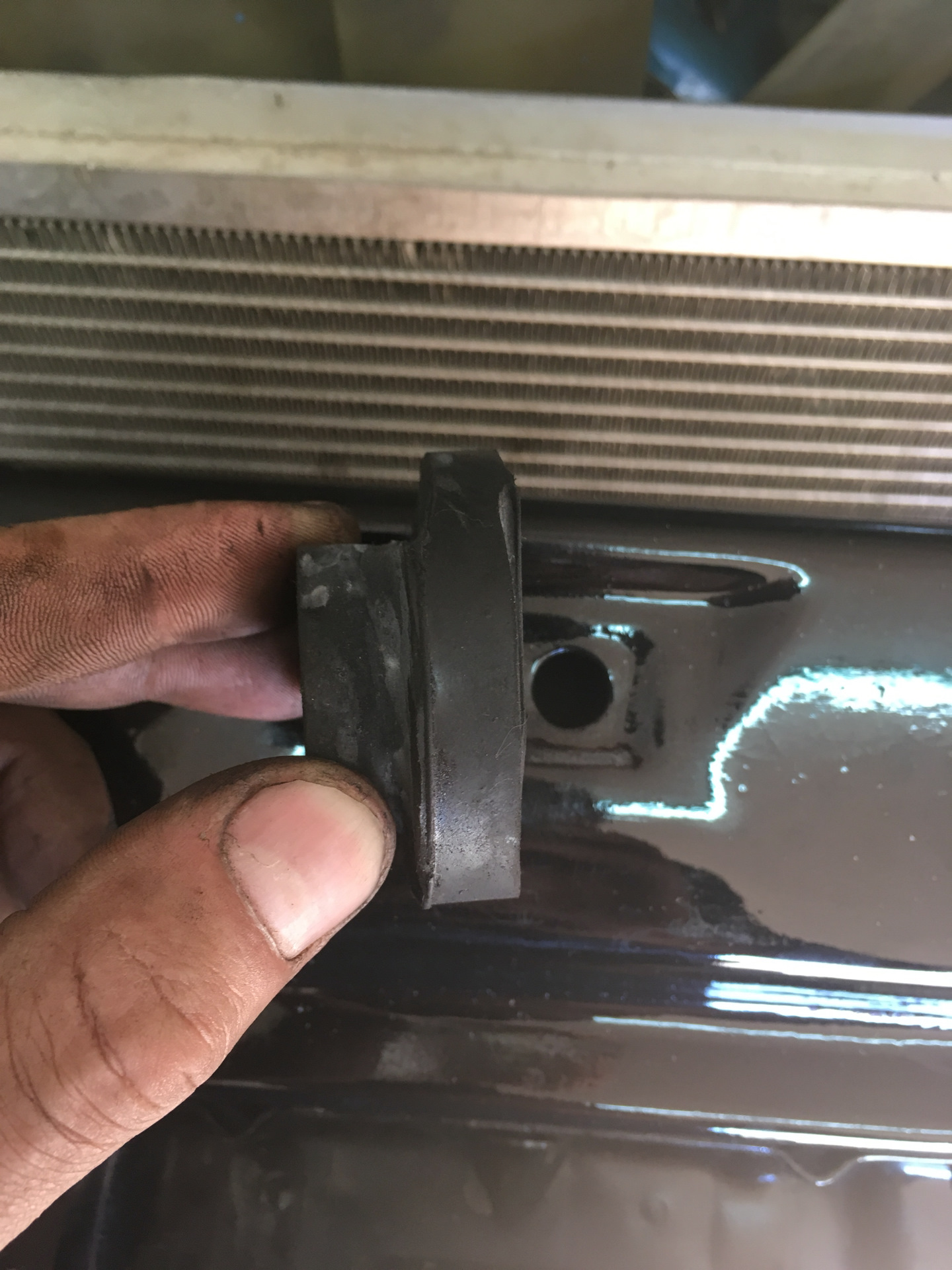

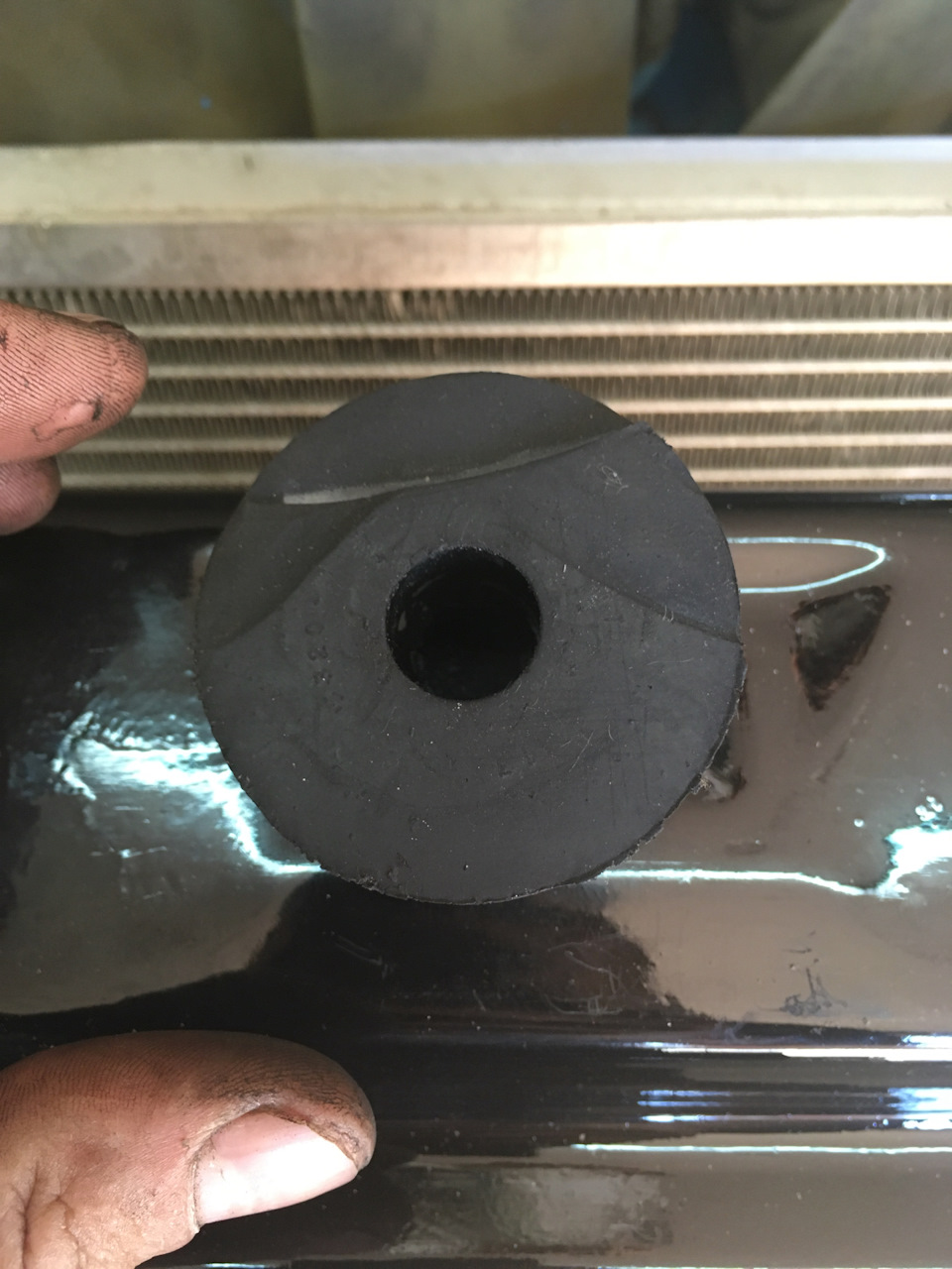

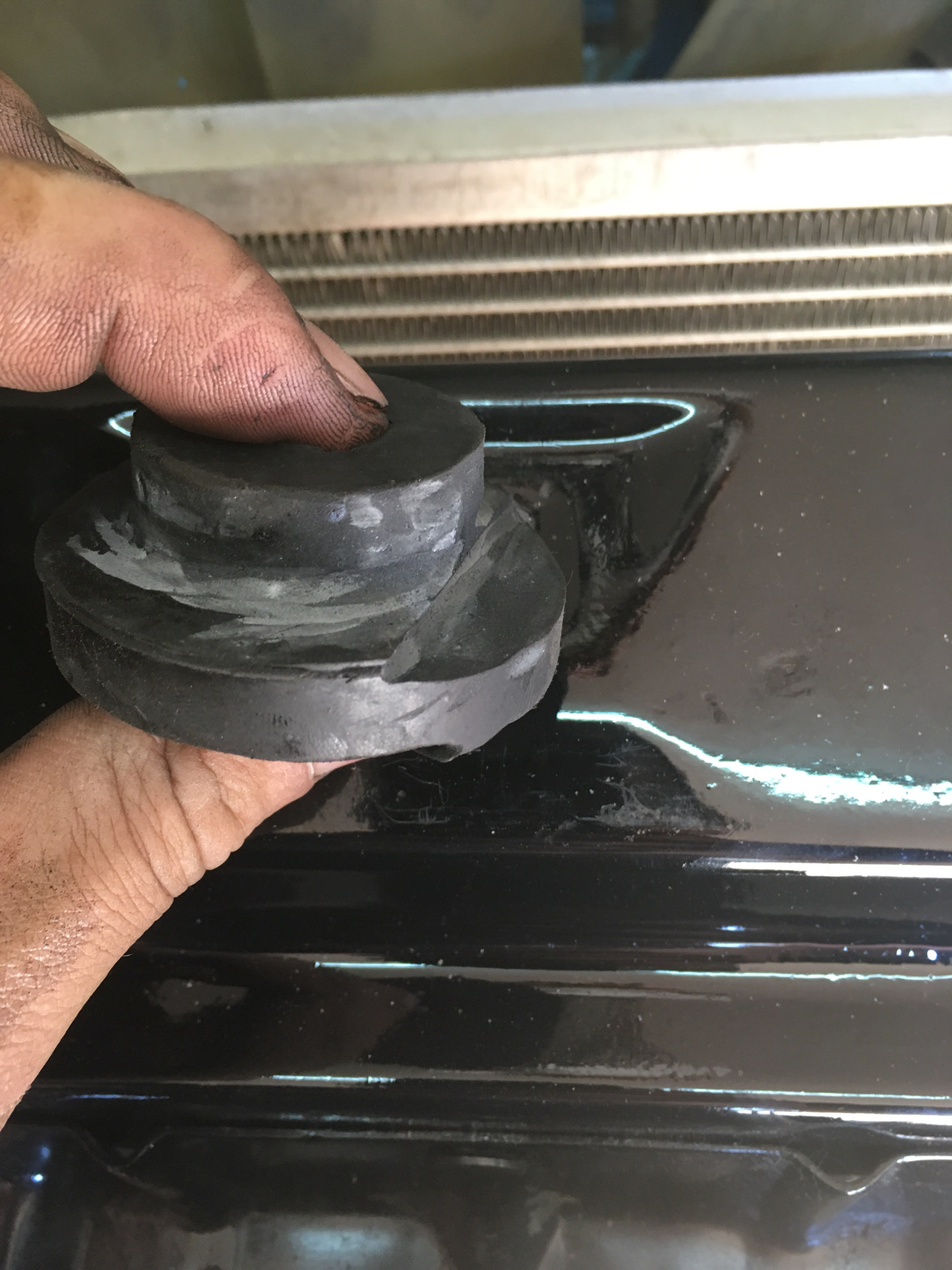

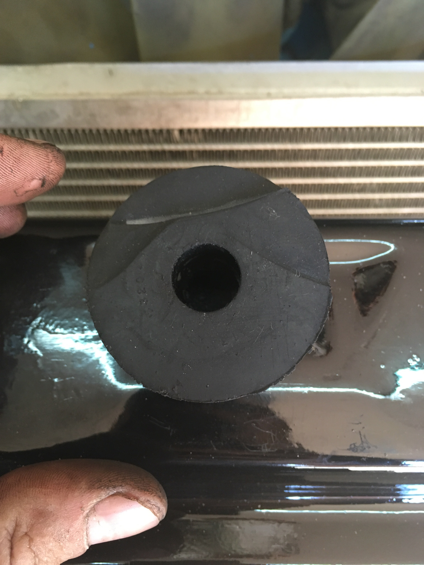

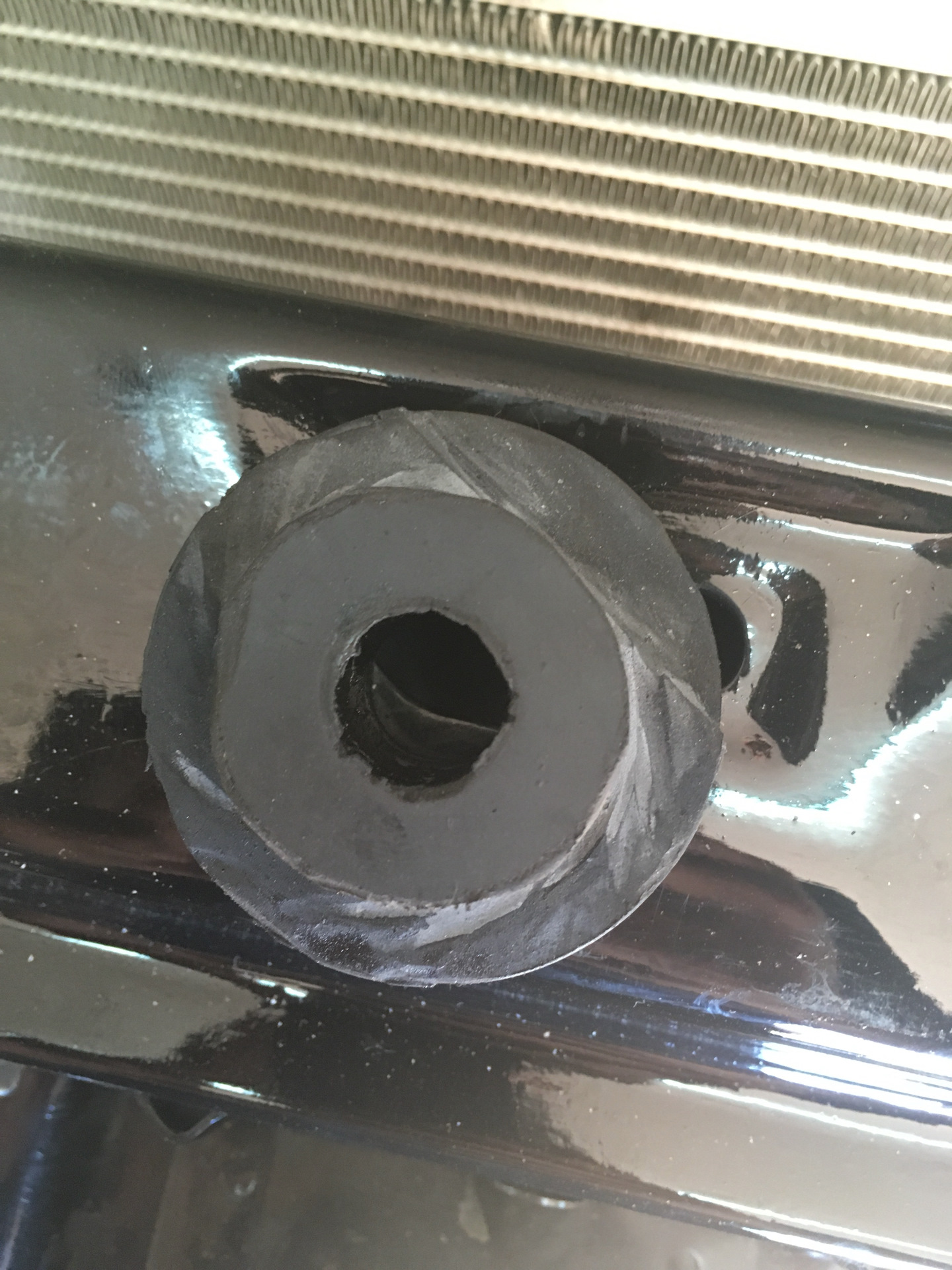

Болгарка и 5 минут работы. Из чего- чуть позже напишу…
53201302060 Подушка крепления радиатора КАМАЗ (верхняя)
вот из этого — идеально подходит!

У меня радиатор просто так стоит, просто держится засчет кожуха виски. прям вижу, что чего-то не хватает)
есть еще фотографии что там и как?
А что именно интересно? Я уже собрал всё. Теоретически канеш можно попробовать подлезть. Но может и так обьясню
Есть радиатор, есть кожух виски. больше ничего нет =D радиатор не закреплен выходит. ни резинок, ничего
Снизу эти 2 резинки… сверху держится кожухом. Вроде больше ничего
Я вставлял рессорные втулки от Волги в железные обоймы старых подушек. Ничего не резал и не подгонял
У меня старых ваще не было…
Ну в таком случае да, труднее :)
