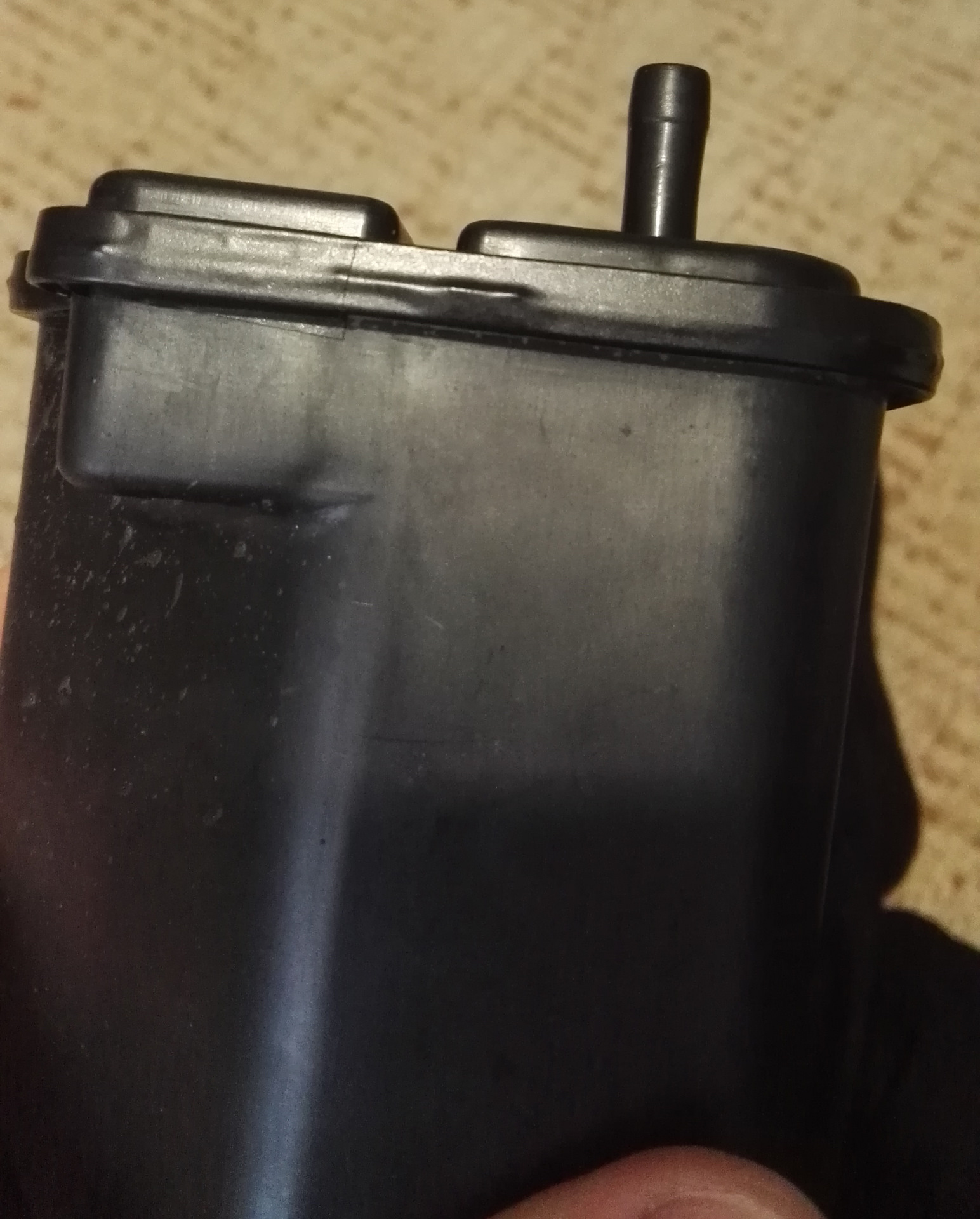

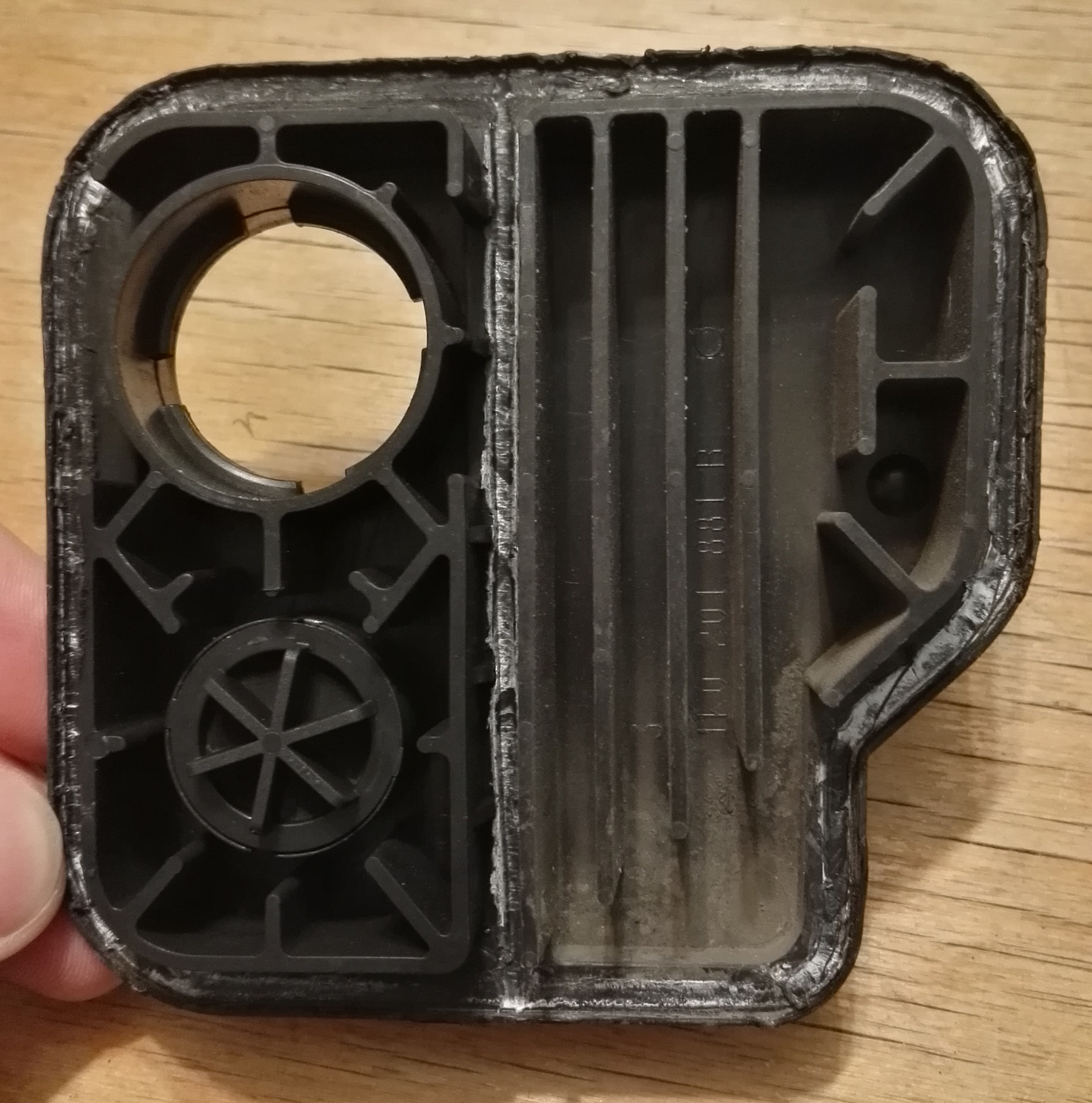

Берём отвертку, шириной 5-8 мм и вставляем её в шов между крышкой и корпусом абсорбера. Поворачивая аккуратно отвертку в этом шве туда-сюда, пытаемся отделить крышку от корпуса.

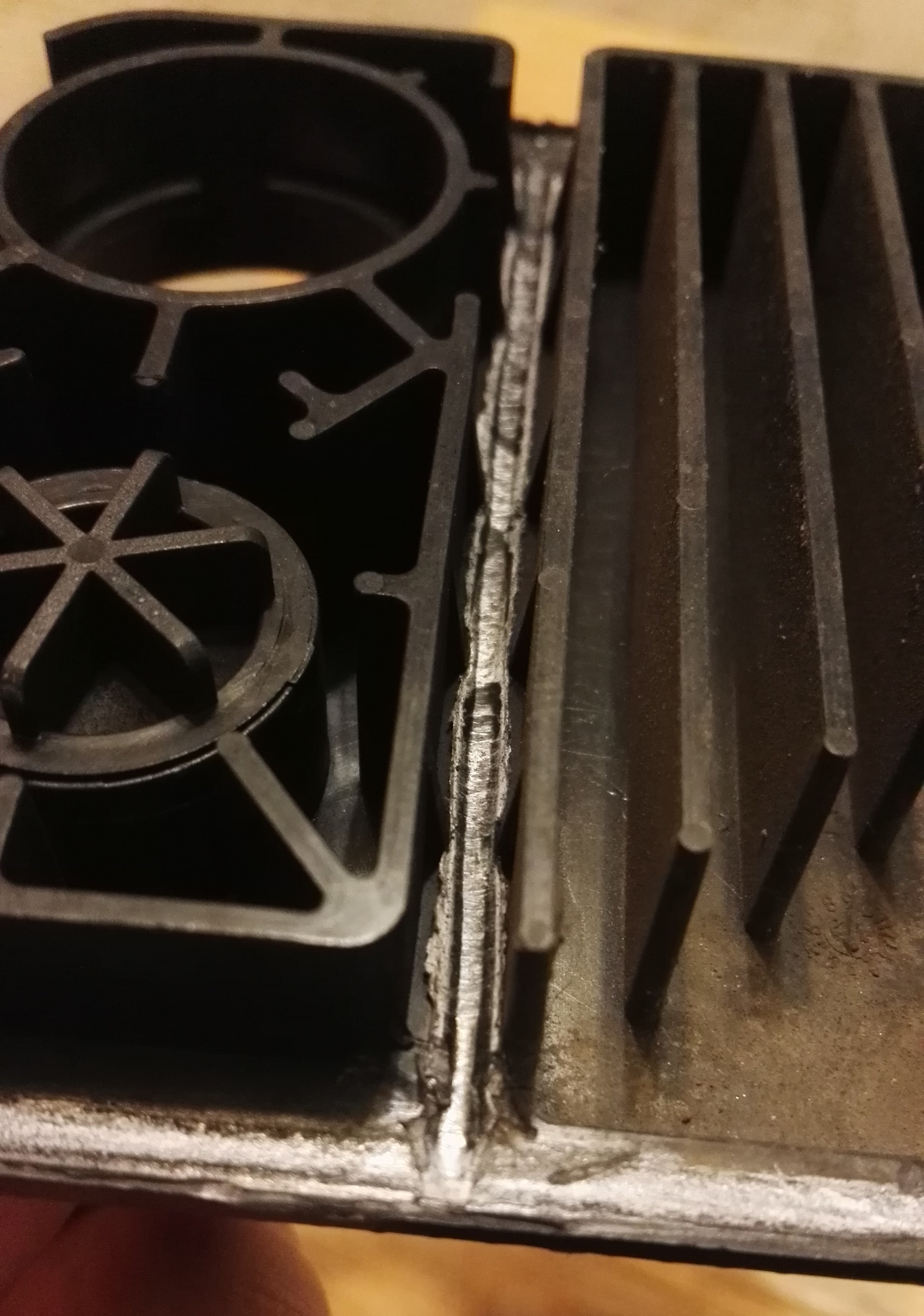

Фанатично рвать не стоит, но и сикать не нужно, ломаться там особо нечему. В какой-то момент, крышка начнет отрываться от корпуса (судя по швам, она припаивается), а дальше дело техники, аккуратно проходимся отверткой по всему периметру крышки и не забываем про центральную перемычку. Всё. Дело сделано.

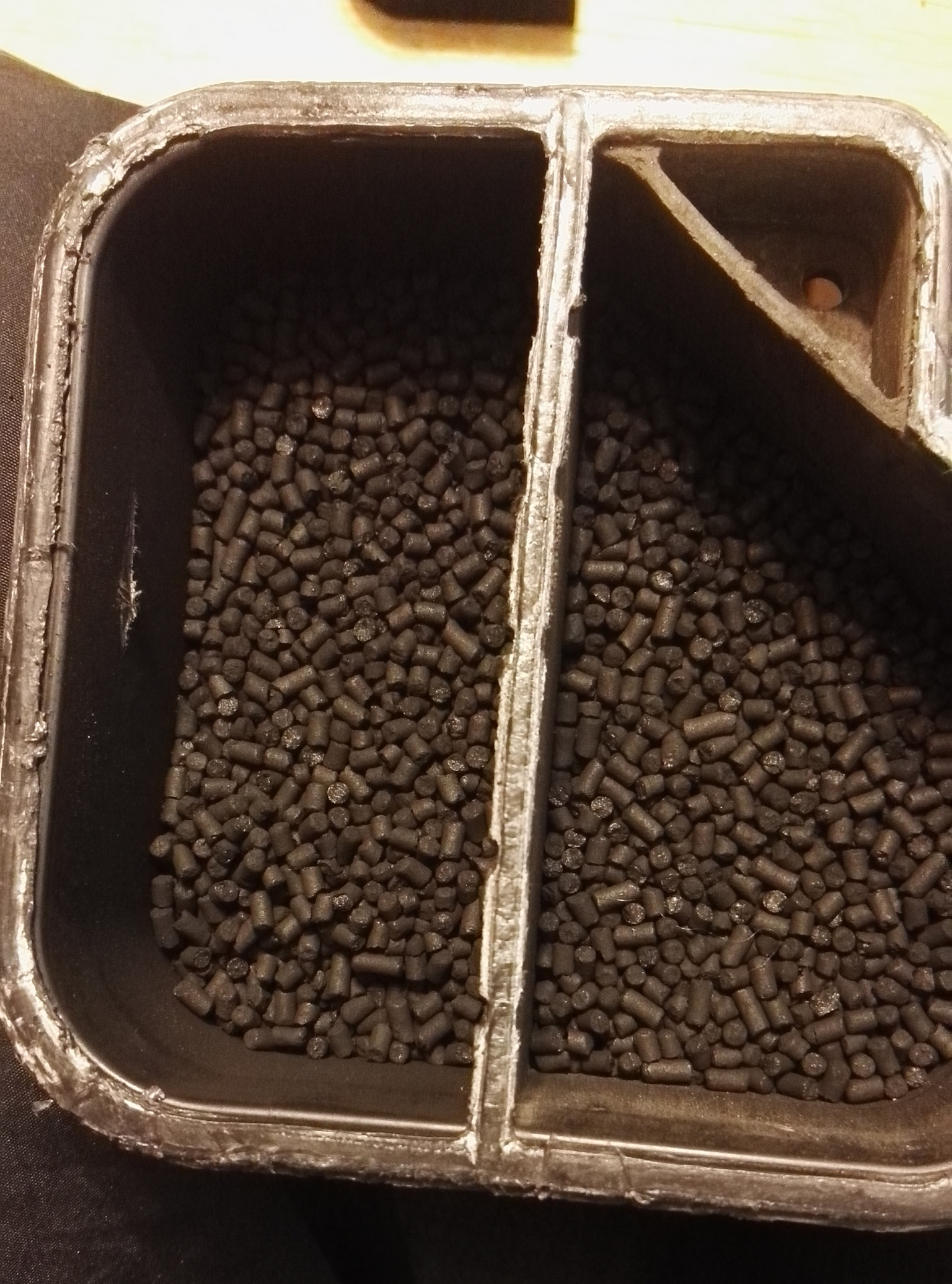

Дальше чистим сеточку, выбиваем поролон, сушим уголь (я его в пакетике на батарее 2 дня сушил, кто-то в духовке его прокаливает, я не рискнул), собираем всё в обратной последовательности. Крышку клеим на герметик, я использовал Runway черного цвета, приматываем изолентой и оставляем сохнуть на сутки.
