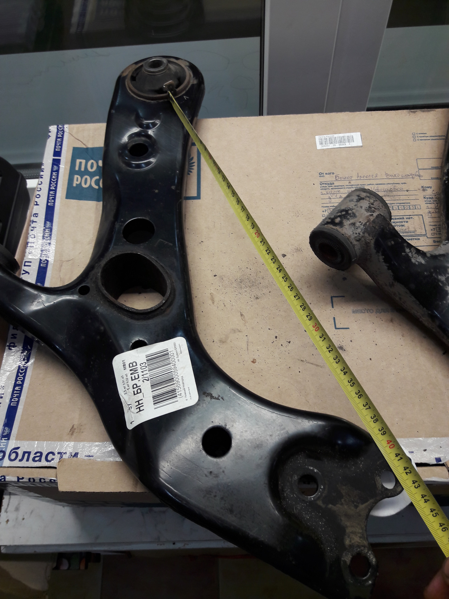

Герой рассказа — рычаг подвески передний левый нижний 4806942050.
После ДТП машину тянуло в сторону. Как и полагается рычагу – он взял удар на себя, за что ему спасибо!
Нашёл б/у оригинал в отличном состоянии. Судя по состоянию, продавец не обманул, что пробег на нем не более 50-и тысяч.

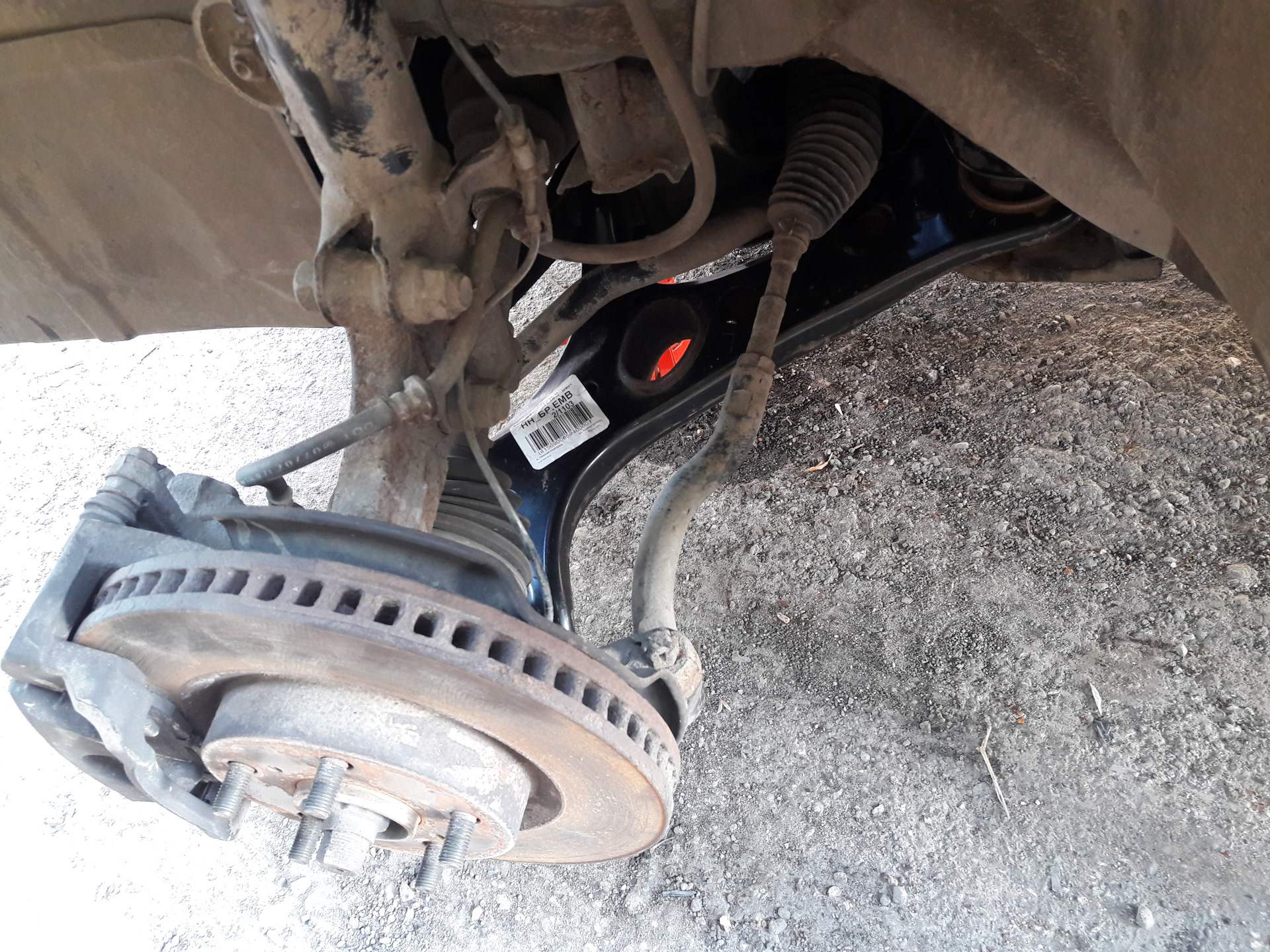

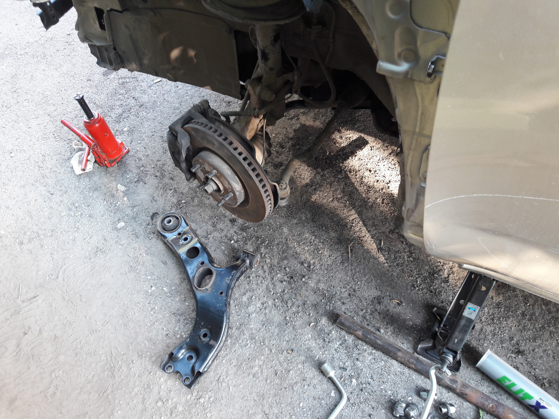

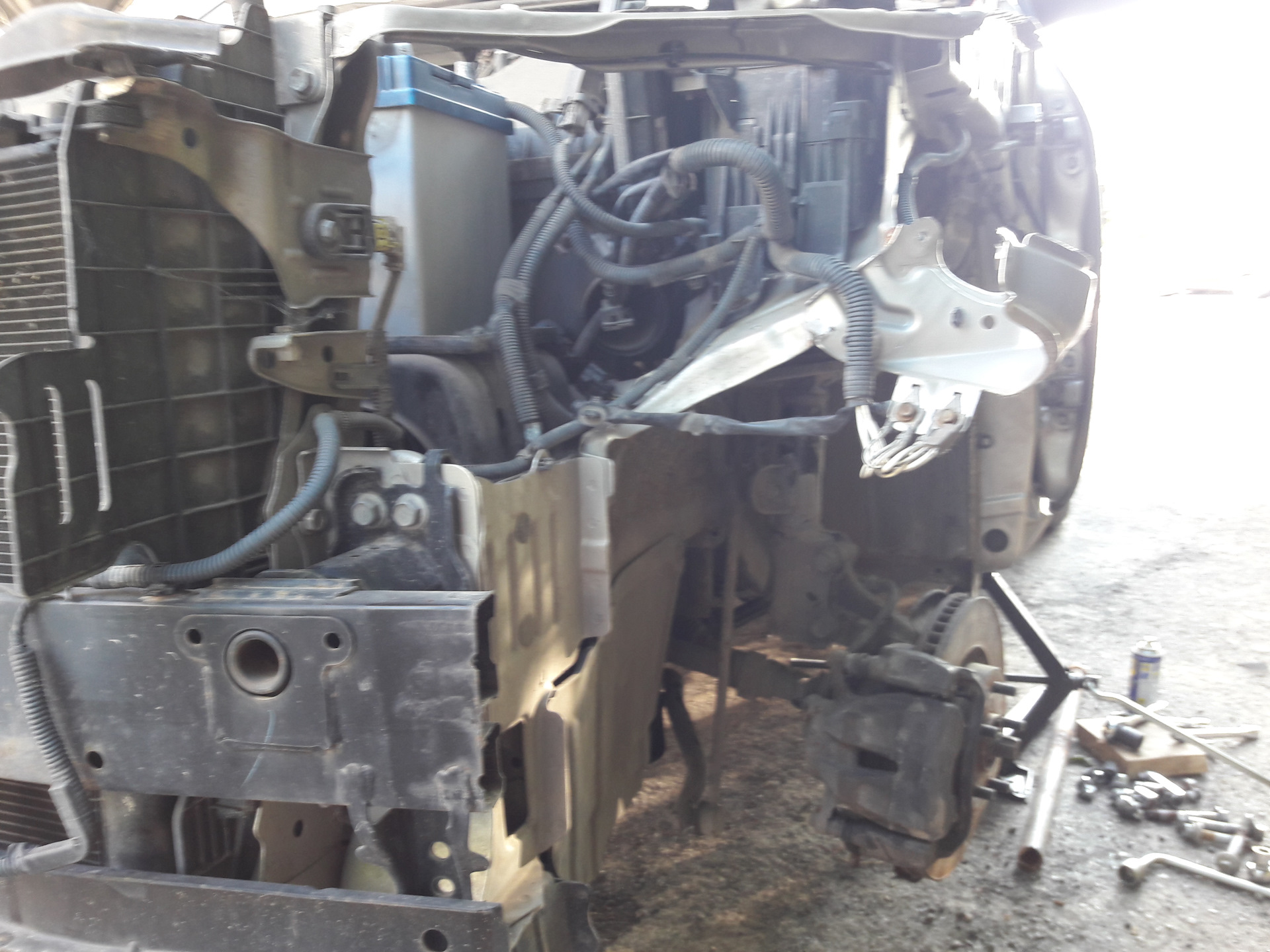

Выдался свободный вечер, и я решил заменить его. Без ямы не очень удобно, но вполне возможно. Мне повезло – все болты и гайки открутились легко.
Делал по этой инструкции — www.drive2.ru/b/486039116132123180/

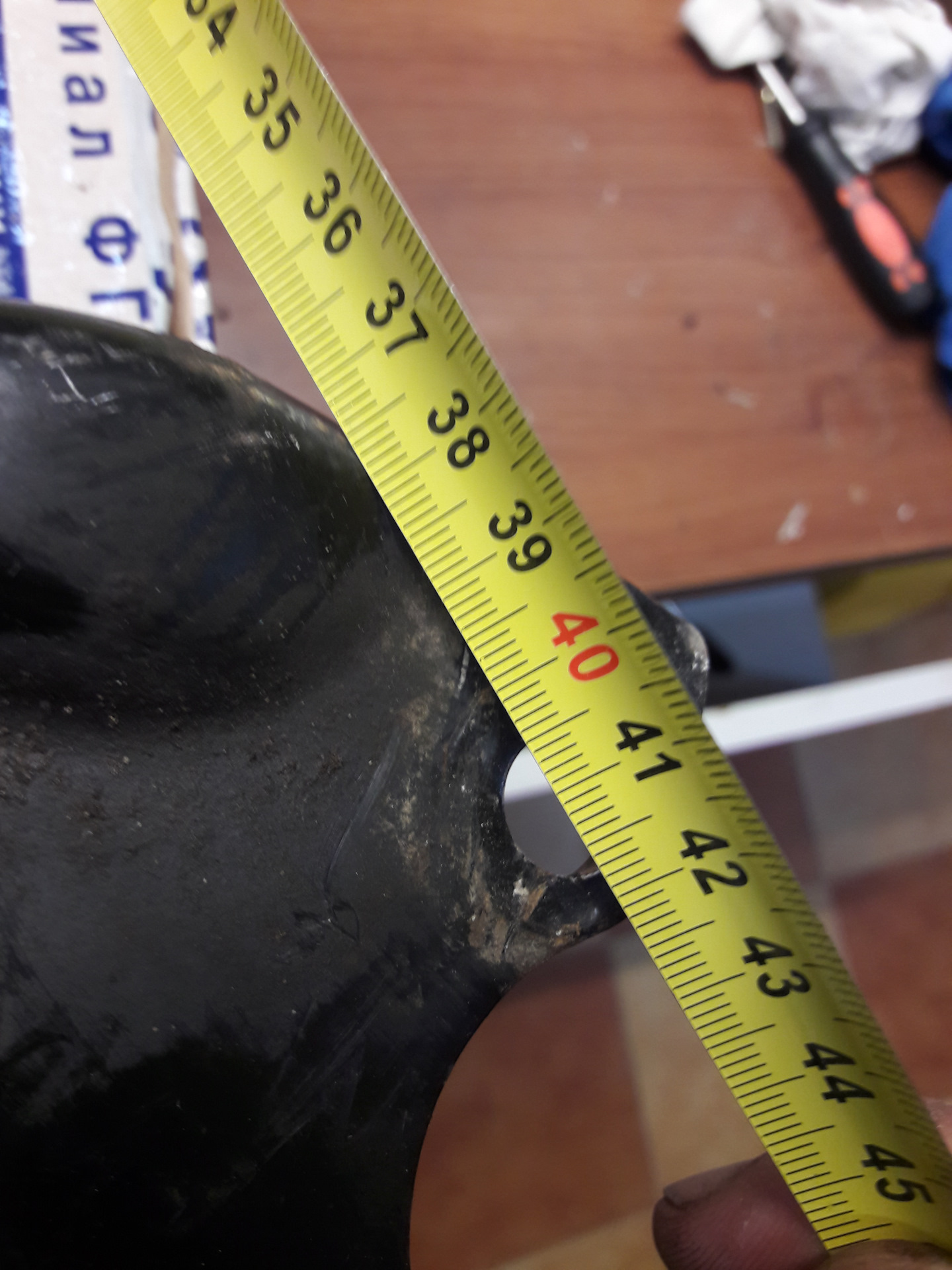

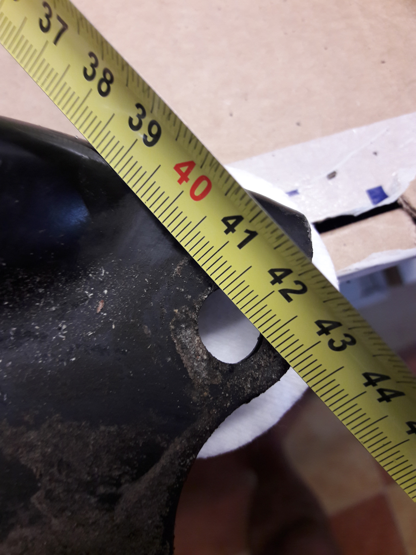

Померил повреждённый рычаг (который, кстати, визуально целый) и новый. Измеряемый участок и разница – на фото.
После замены прокатился – всё встало на свои места!

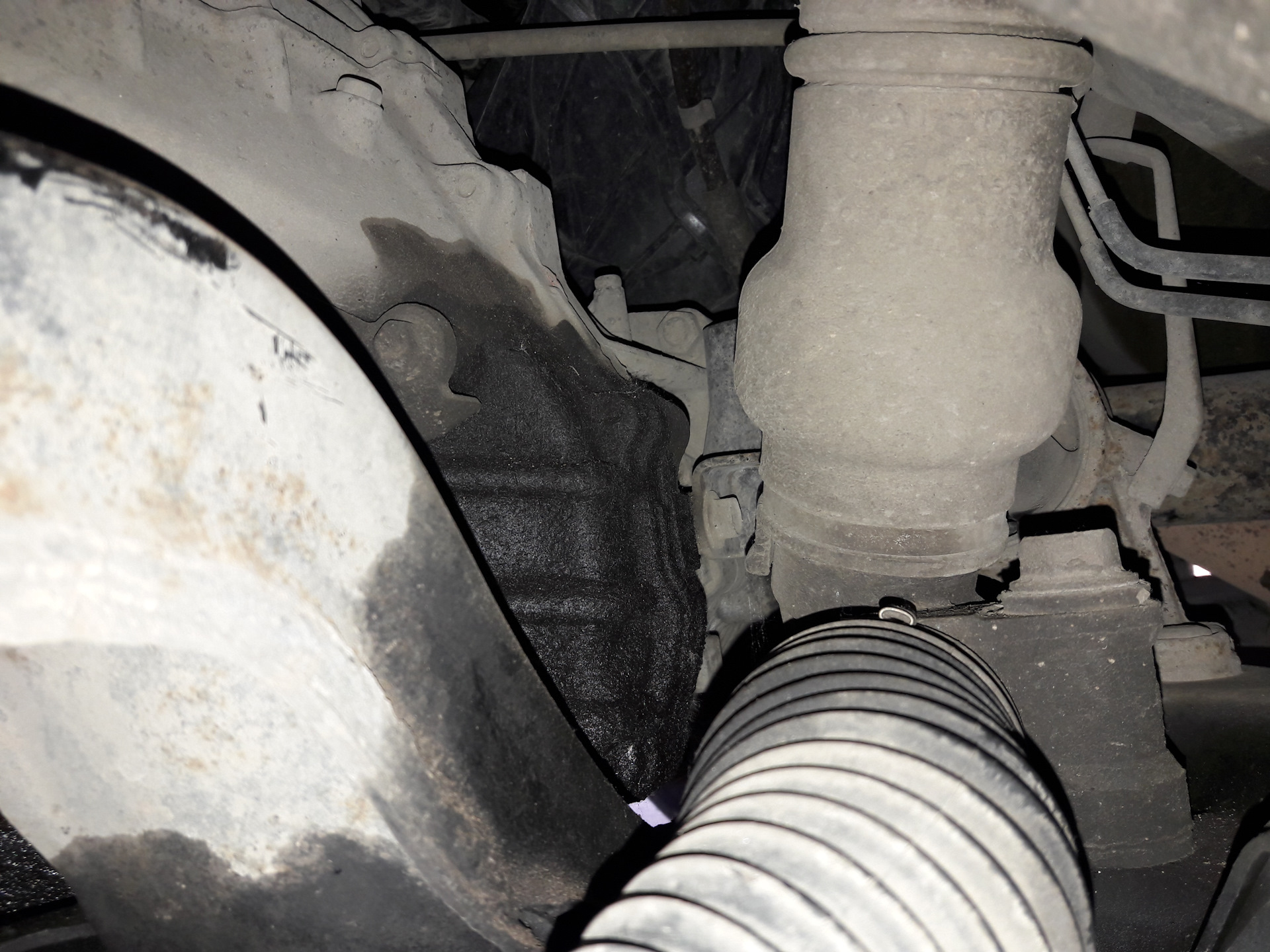

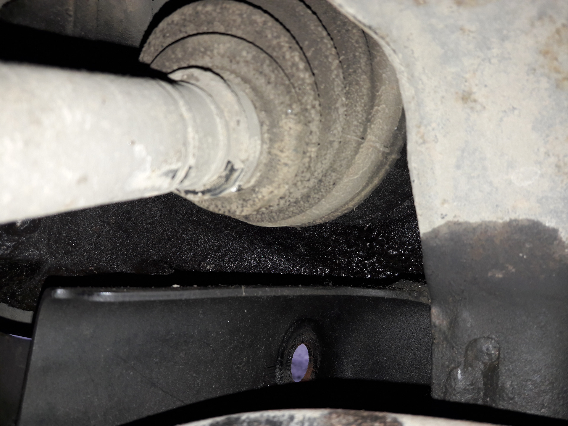

1. Потёки масла снизу КПП. Не понял-прокладка поддона, сальник привода или ещё что.

Коробка автомат? Как болт вытаскивается нормально или надо домкратить двиг
Домкратить двигатель, частично откручивать подрамник и отжимать его.
Делал по этой инструкции. Откручивал всё, что написано в статье.
Сальник привода потек
Это точно?
Точно.Масло красное-из коробки, под приводом.
Понял, спасибо! Буду заказывать сальник

Тоже подтверждаю. Сальник бери nok
