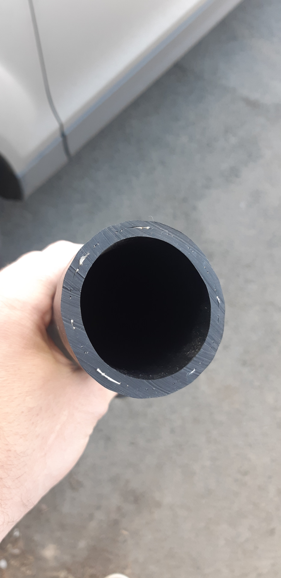

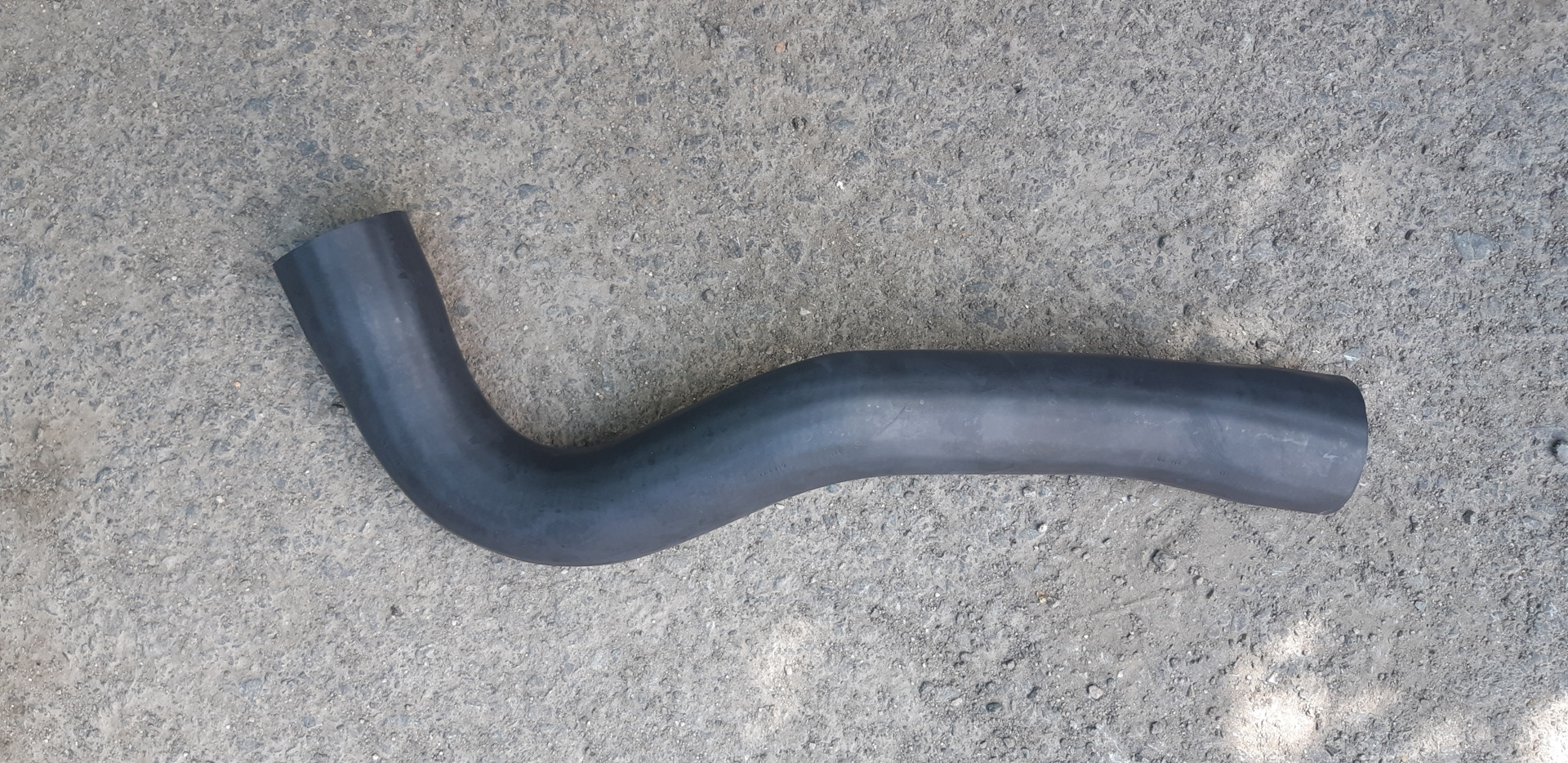

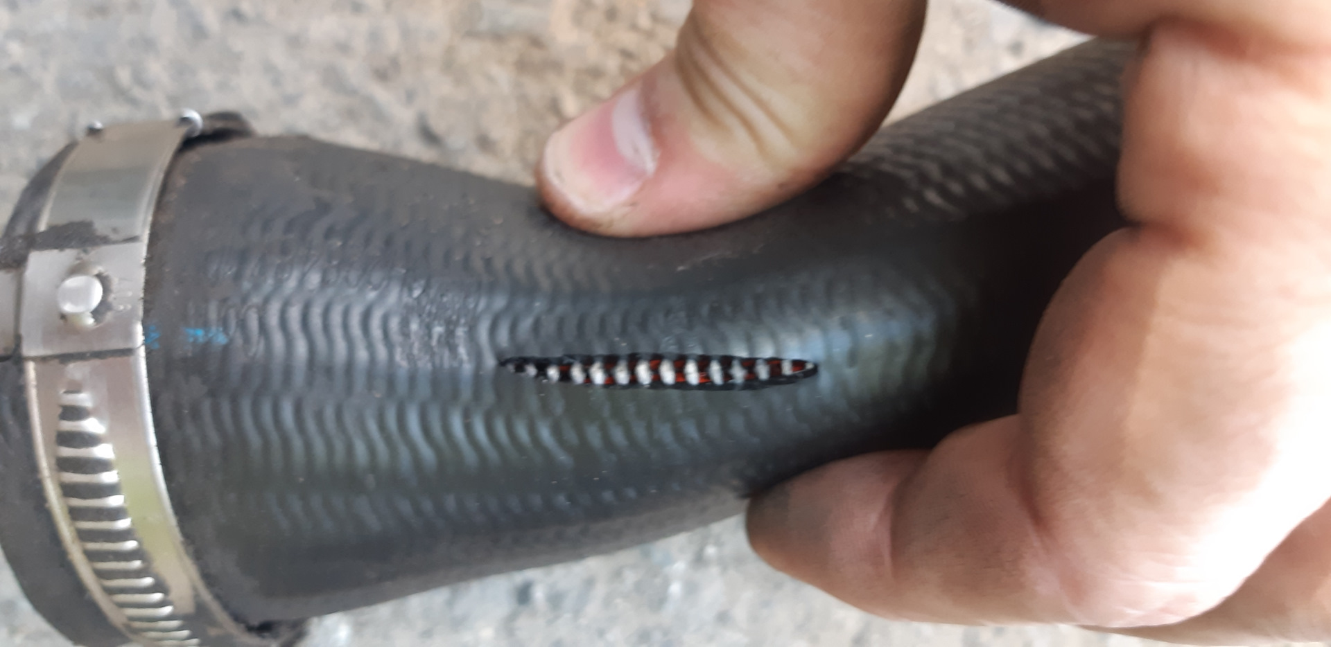

По приезду в Челябинск увидел на резиновом патрубке трещину примерно 2-3 см. Патрубок идёт с интеркулера. Хотел сразу заказать но в суете забыл. Но он мне напомнил. Возвращаюсь с дачи родственника по трассе заморгала спиралька. Случилось это на скорости 120 км/ч. ехал на круизе. Скинул скорость до 100 км/ч. машина едет но при нажатии на педаль газа она не разгоняется. Секундное замешательство и вспомнил про трещину. Остановился открыл капот подношу руку в район где была трещина и от туда идёт утечка воздуха.
Нашёл в машине 2 наклейки которые остались от тура "фары закреплены" приклеил их и перевезал куском тряпки. Изоленты а машине нет.
Спокойно доехал до города и проездил так неделю пока шёл патрубок.

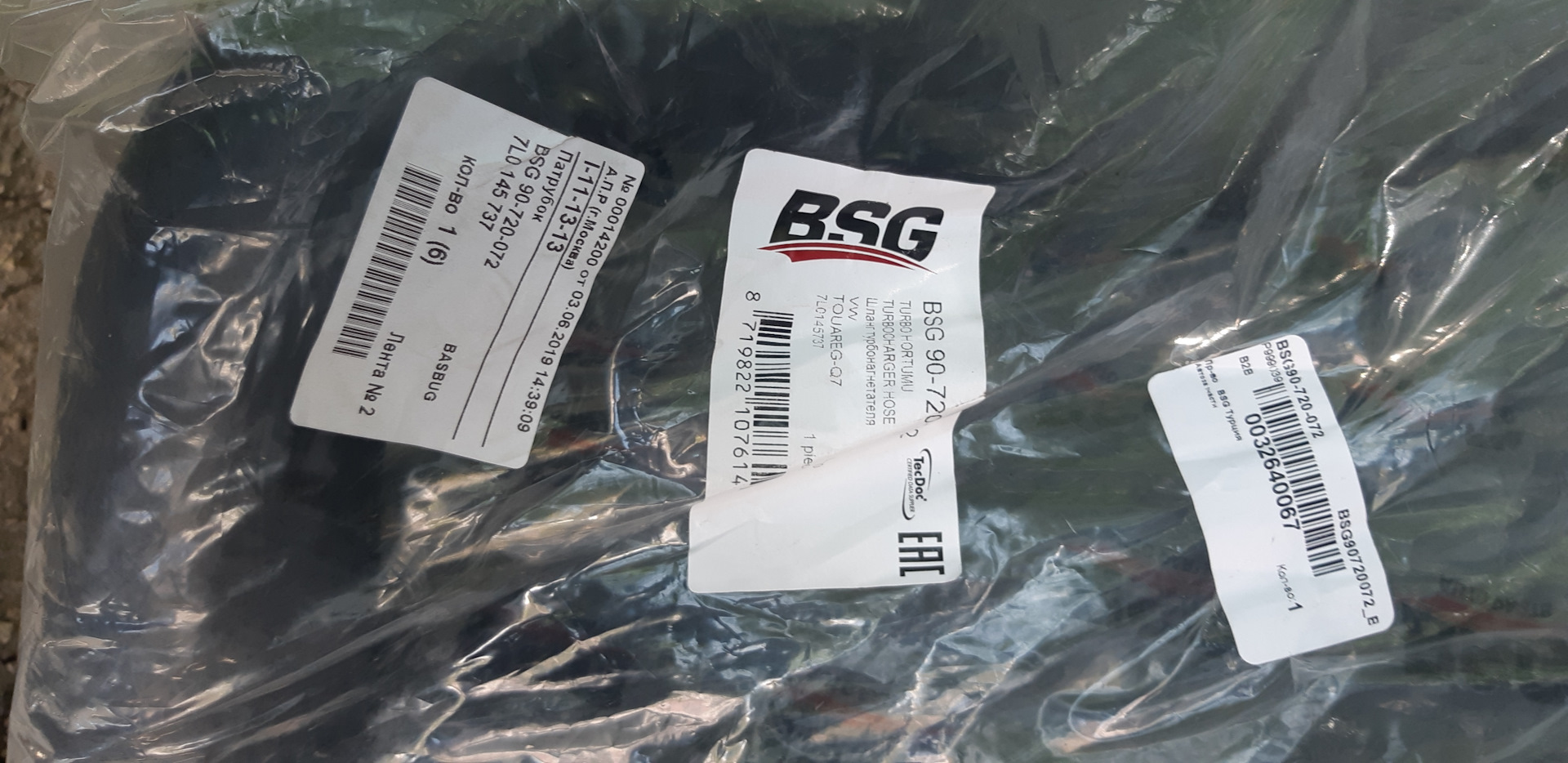

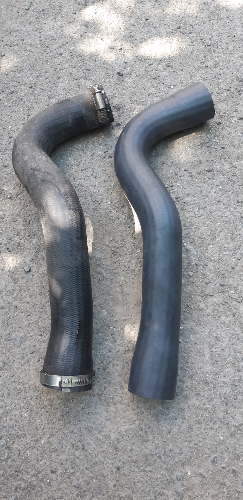

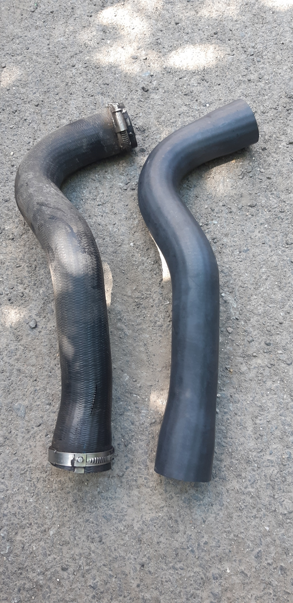

Оригинал стоит порядка 11 000 р.
Заместитель 1050 р.

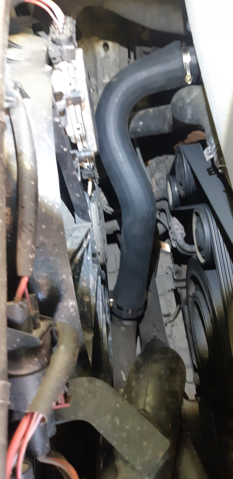

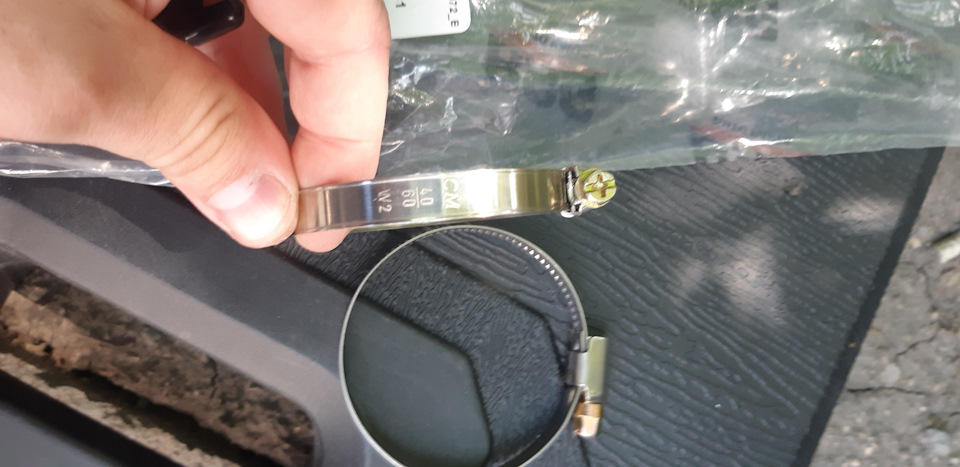

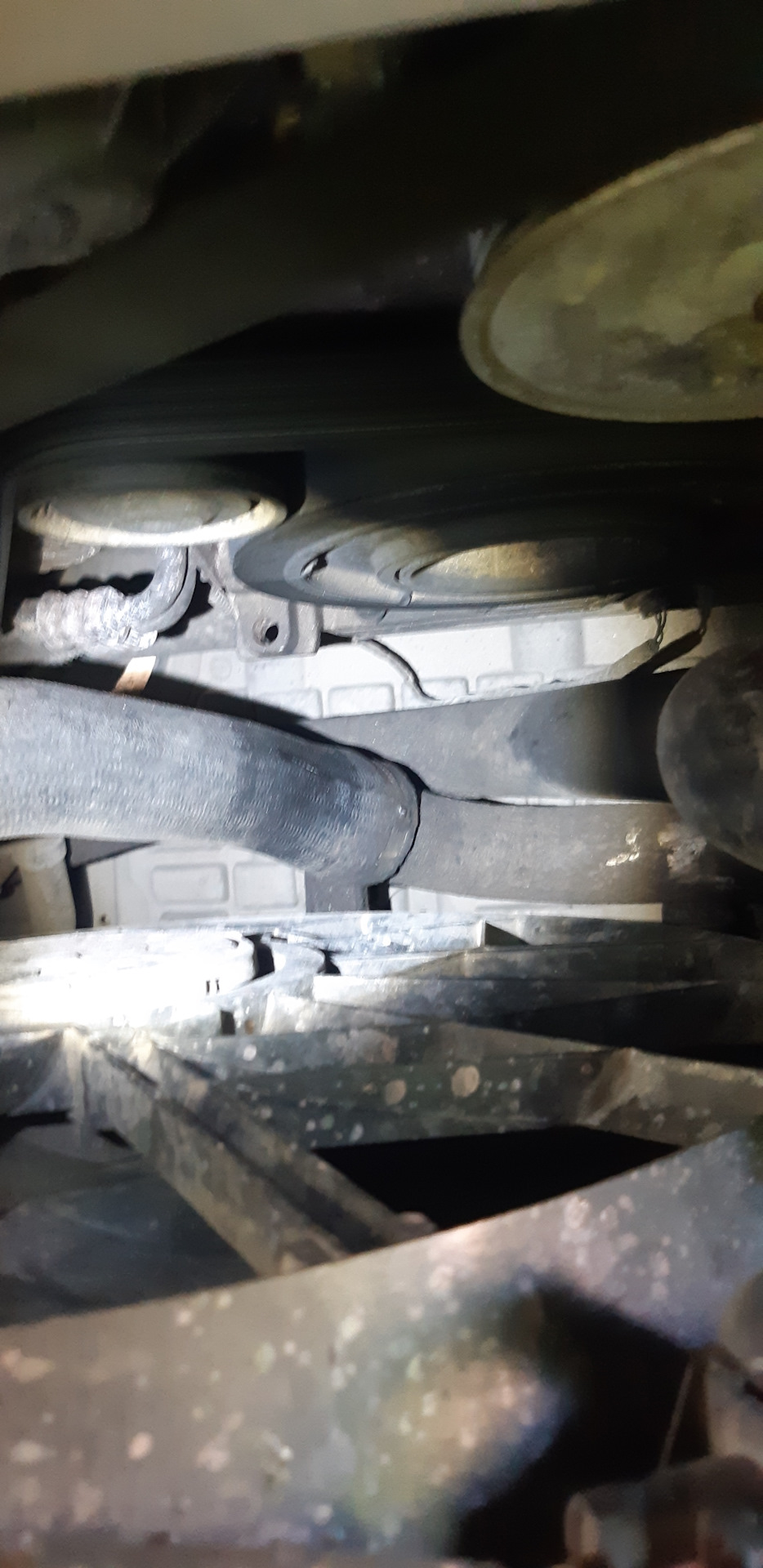

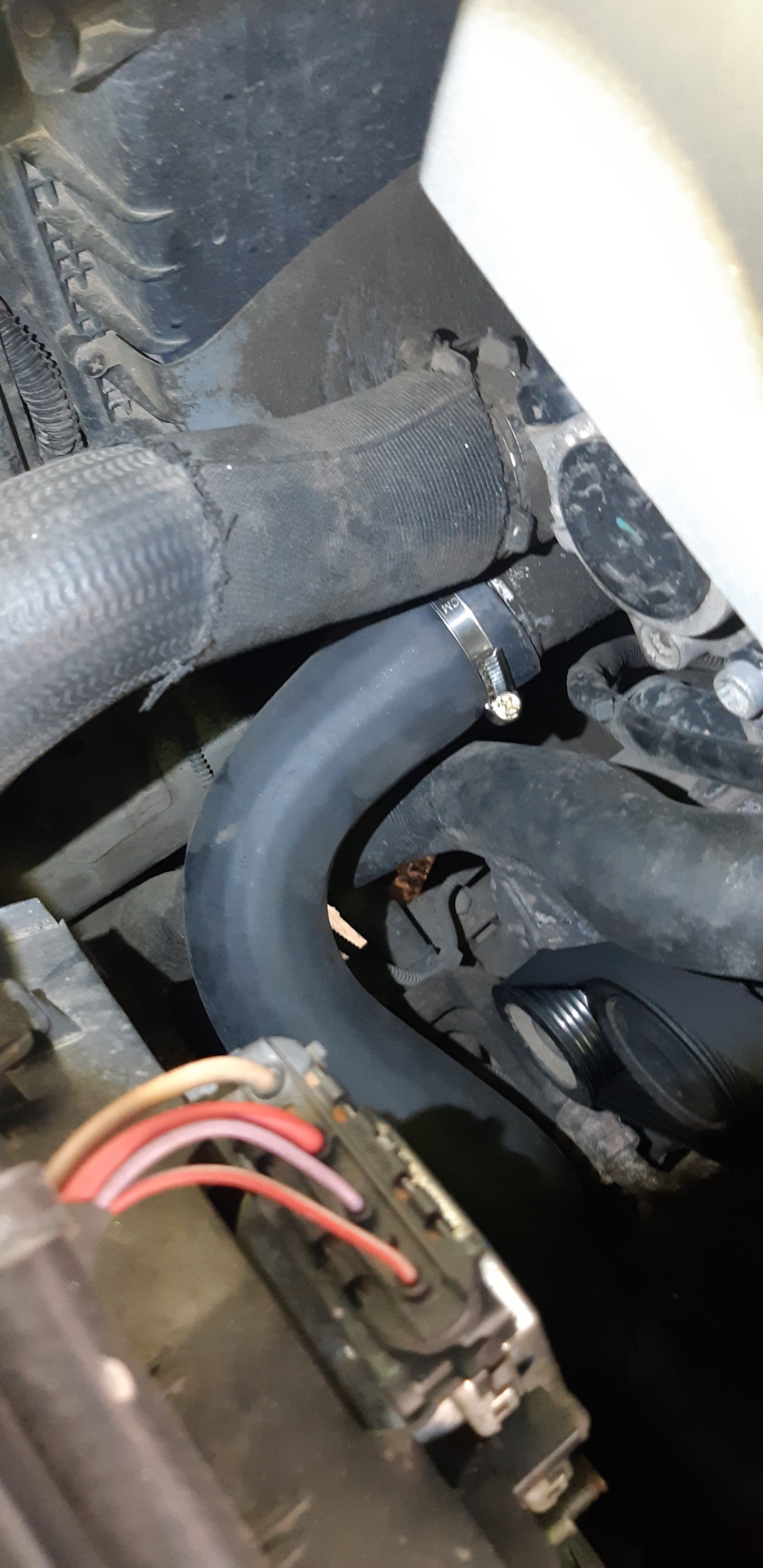

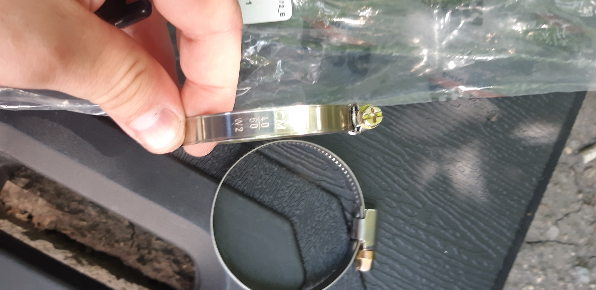

Дополнительно купил 2 хомута 46 р. и поменял за 10 минут
