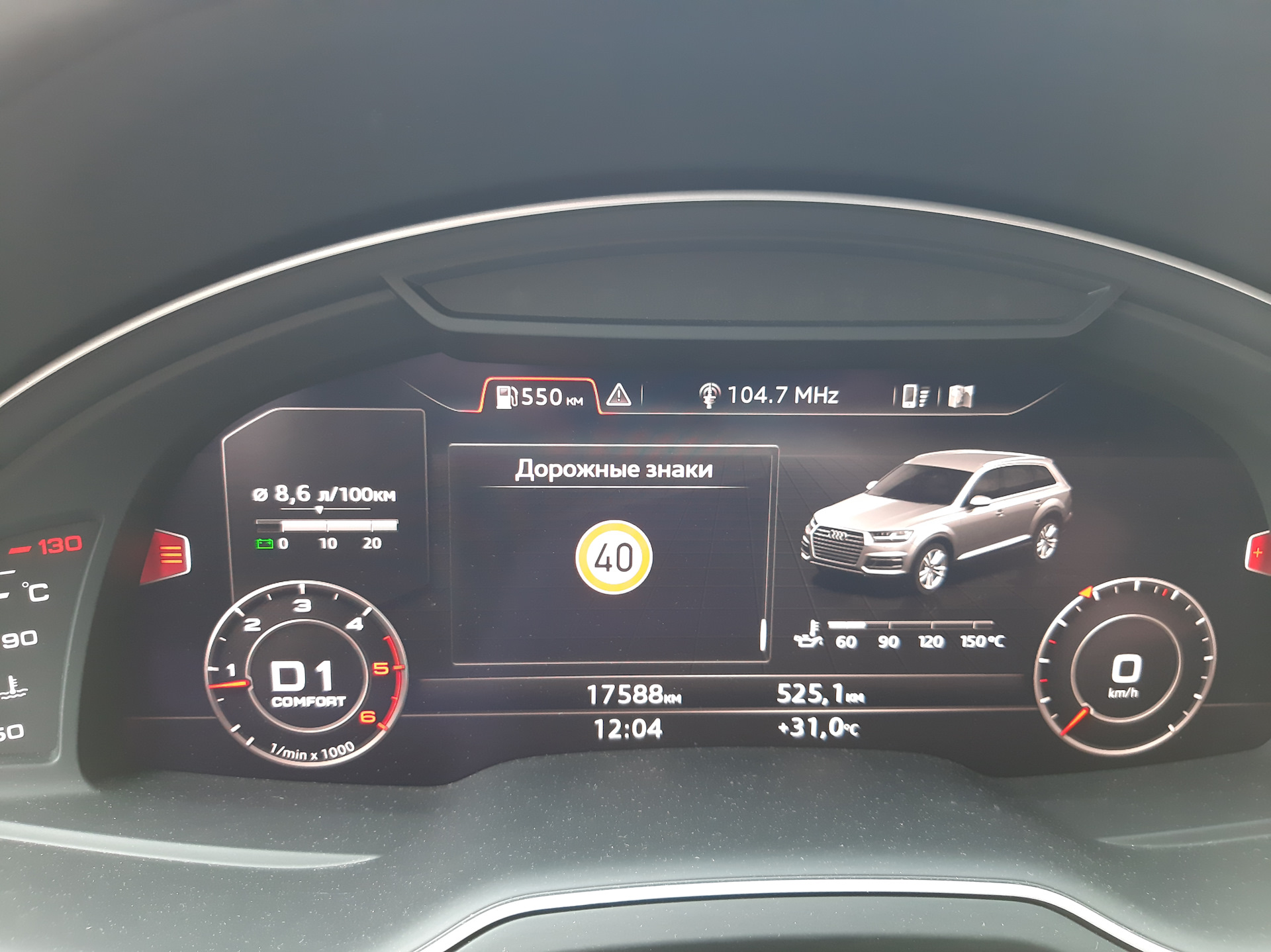

Камеру прошили, галочек проводком понаставили. Функция появилась и даже местами заработала.

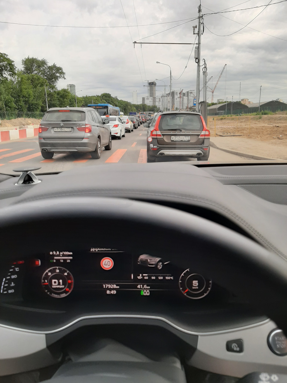

Что работает: чтение ограничений скорости и обгона, с их отменой. Постоянные и временные знаки. Выводится на приборку.

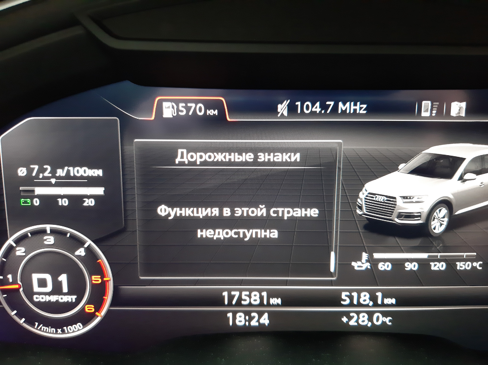

Что не работает: в режиме чтения знаков через пару минут вылезает предупреждение, что фича работает с ограничениями.
Знаки не выводятся на проекцию ( пофиксили в кодировании проекции. Добавил фоту).
Нет никакой завязки на нави, перекрёстки и прочие точки отмены ограничений действия знаков.
Стоит 1 раз включить нави на приборке, на центральном экране, или через Android auto, и привет, функция чтения отрубается, получив GPS координаты. Пишет, что не доступна для России. Лечится выключением зажигания.

У меня 50/50, то выпадает что функция не доступна, то все нормально работает.
Я нашел зависимость.
Если машина холодная закрытая, открыли-завели-поехали, будет недоступно в регионе. Но стоит заглушить двиг и тут же завести, всё начинает работать.
