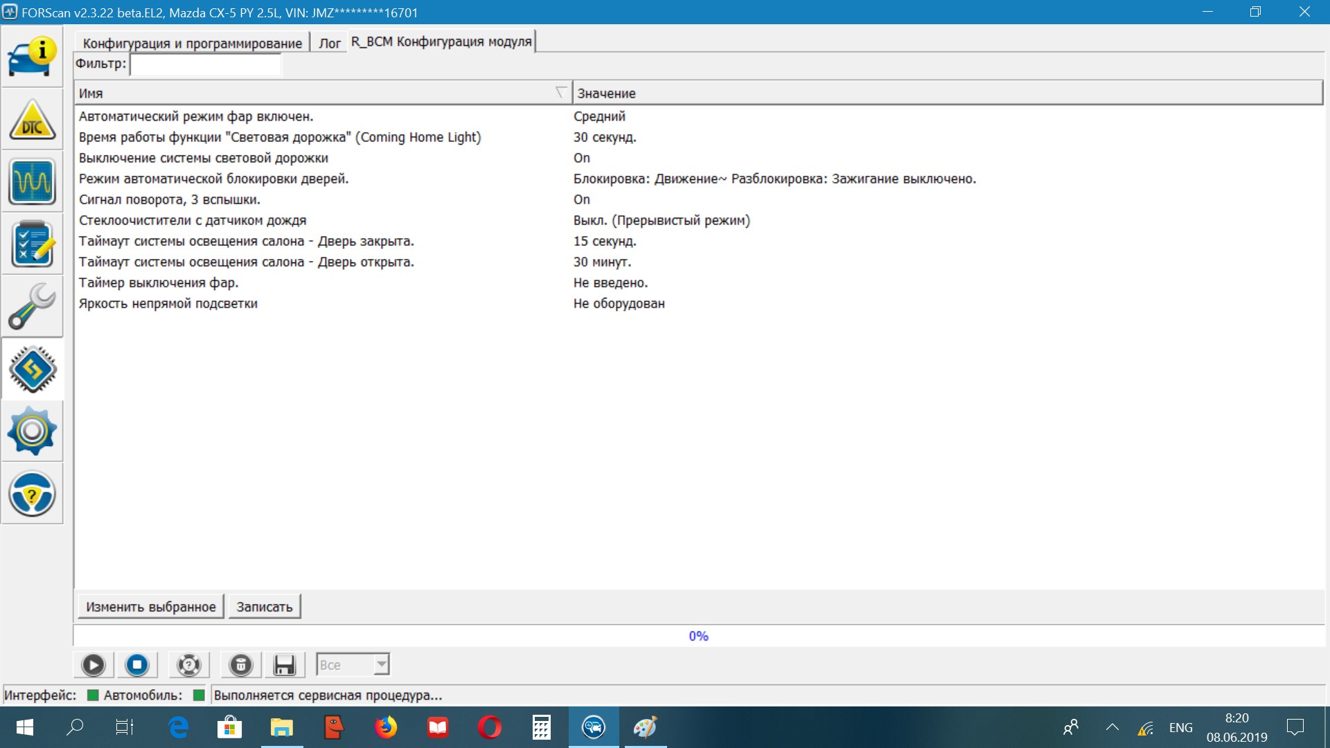

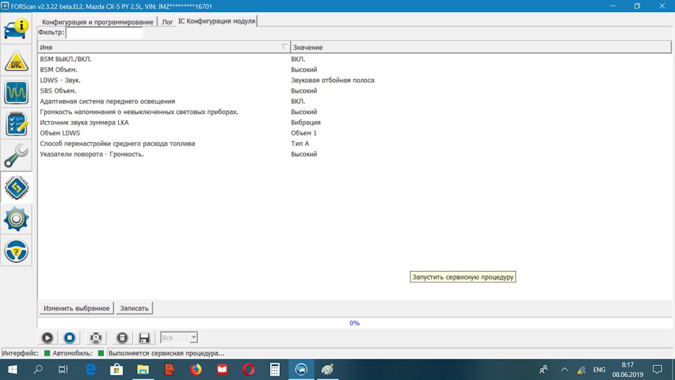

Информация в этой записи для счастливых владельцев СХ-5, которые только приобрели или собираются сделать этот шаг. И подумывают о корректировки "мозгов" авто с целью что-то изменить под себя или активировать не активированное или увеличить урезанное.
Шаманы которые шаманят в формате AS BUILT могут не обращать внимания на эту запись.
Остальные могут почерпнуть информацию о перечне настроек — на примере моей комплектации — которые можно изменить без особого риска с помощью адаптера OBDII и соответствующего программного обеспечения.

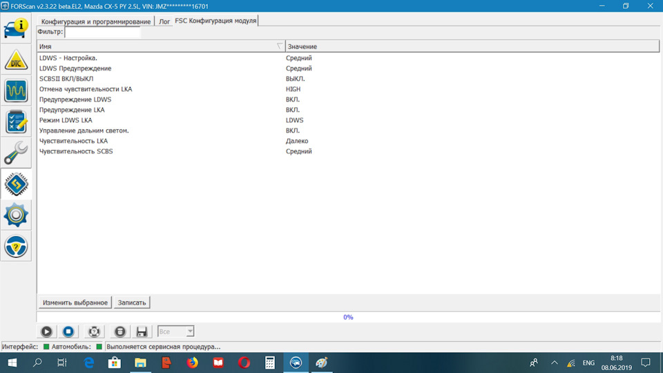

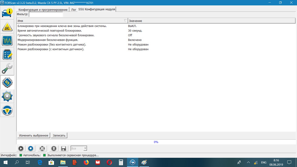

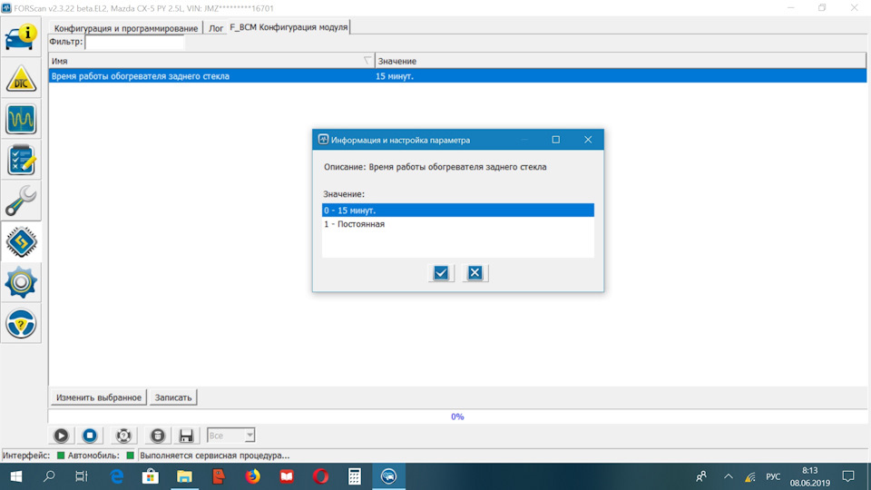

На картинках 3-7 функции модулей которые можно изменить без шаманства и большого вреда для авто (если верить интерпретации разработчикам компьютерной программы сопряжения с авто), причём многие из них можно изменить с дисплея авто в закладке "настройки", например "стеклоочистители с датчиком дождя" или функции SCBS — помощь в торможении и т.д. Я имею представление только о не многих функциях, поэтому описания всех я делать не буду. Если бы кто сподвигнулся — было бы супер!
До недавнего времени я был в заблуждении, что какую-нибудь ерунду поменять — раз плюнуть, если люди из одной машины, с помощью шнурка, делают практически другую. Да не тут-то было! С помощью адаптера, програмульки и разных продвинутых пользователей, и обращения к официальному дилеру, так и не смог установить задержку срабатывания кнопки SET на модуле памяти водительского сиденья.
На первой картинке: всё что есть в моей машине.

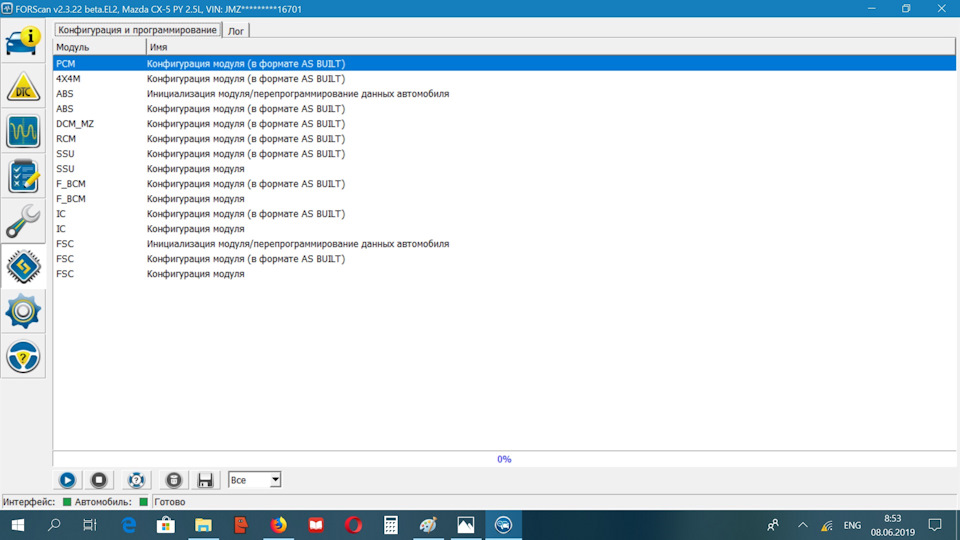

На второй модули которые можно править.
На остальных конкретно что можно править с прогнозируемым результатом.

SCBSII — изменённая\улучшенная версия SCBS. Актуально для новых машин 2019 г.в. Для 2018 г. и ранее, этой функции не должно быть в принципе — другая конфигурация железа или драйвера железа FSC (камеры)
