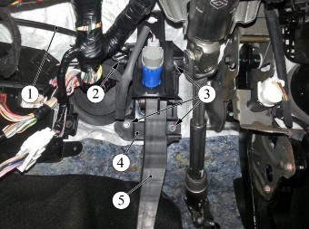

Повозился еще немного, понял, что без демонтажа педали вместе с кронштейном ничего не получится.
Сдернул шток цилиндра сцепления, открутил две нижние гайки … и все. К верхней гайке не подобраться никак, я даже ключ или головку на нее надеть не смог. Теоретически помог бы гибкий переходник, но к сожалению такого не имеется.

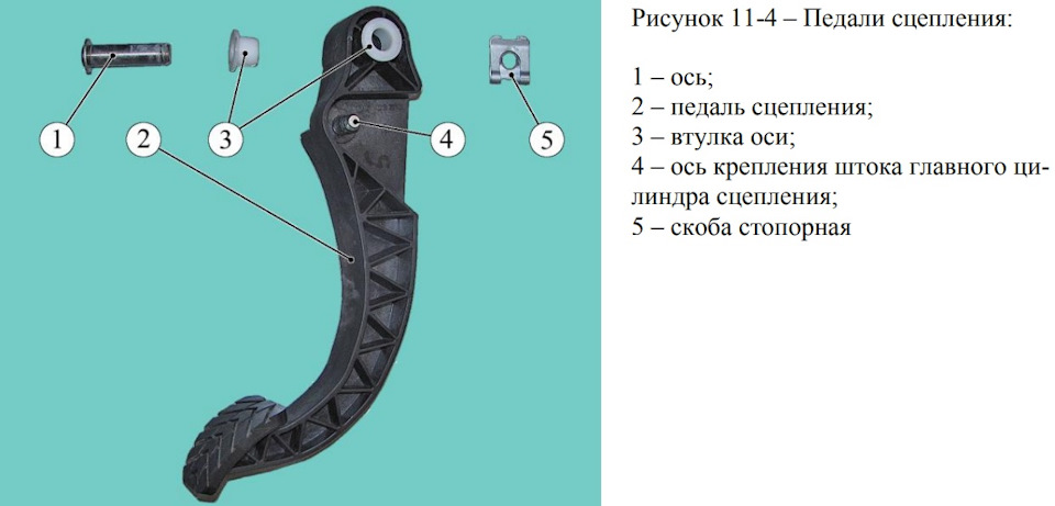

Проще снять саму педаль. Отсоединить шток главного цилиндра плоской отверткой, вставив её между педалью и пластиковым наконечником, затем вытащить датчик сцепления из посадочного места, можно вместе с подключенным разъёмом. Дальше снять стопорную скобу оси педали. Я это делал двумя плоскими отвертками. Дальше просто вытаскиваем ось вправо. Педаль освобождена. Времени на это 2 минуты. И можно спокойно смазывать пластиковые втулки
На весте может и так. У нас конструкция немного отличается. Снимается только вместе с кронштейном.
Ну да, там хер подлезешь! Я смазал обычным моторным маслом. Подлез шприцом 10 мл с иголкой. Месяцев 8 прошло — не скрипит.
