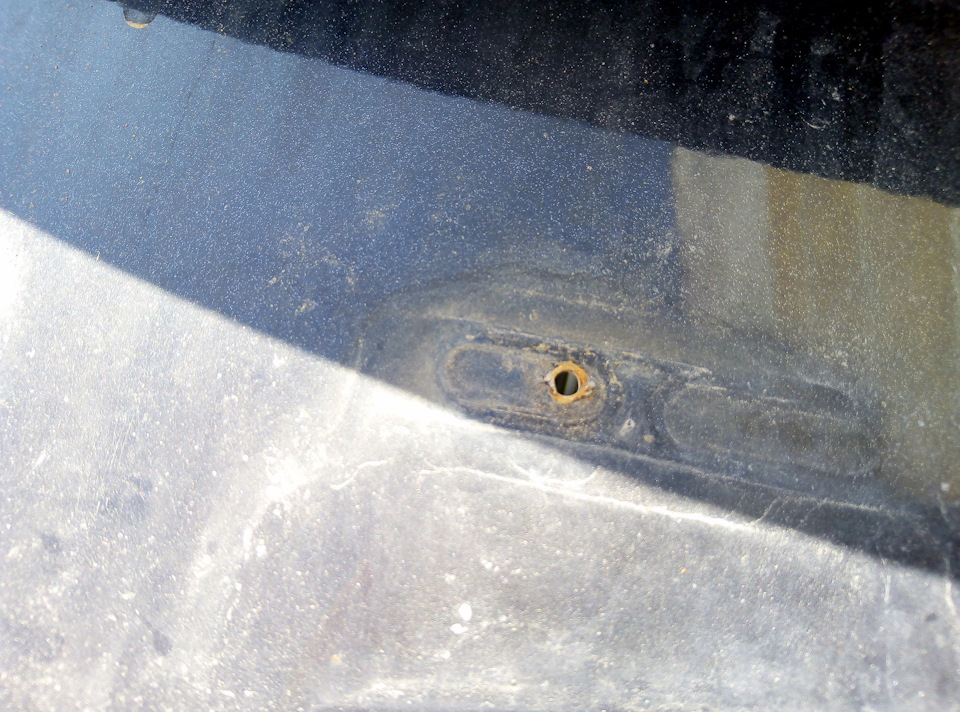

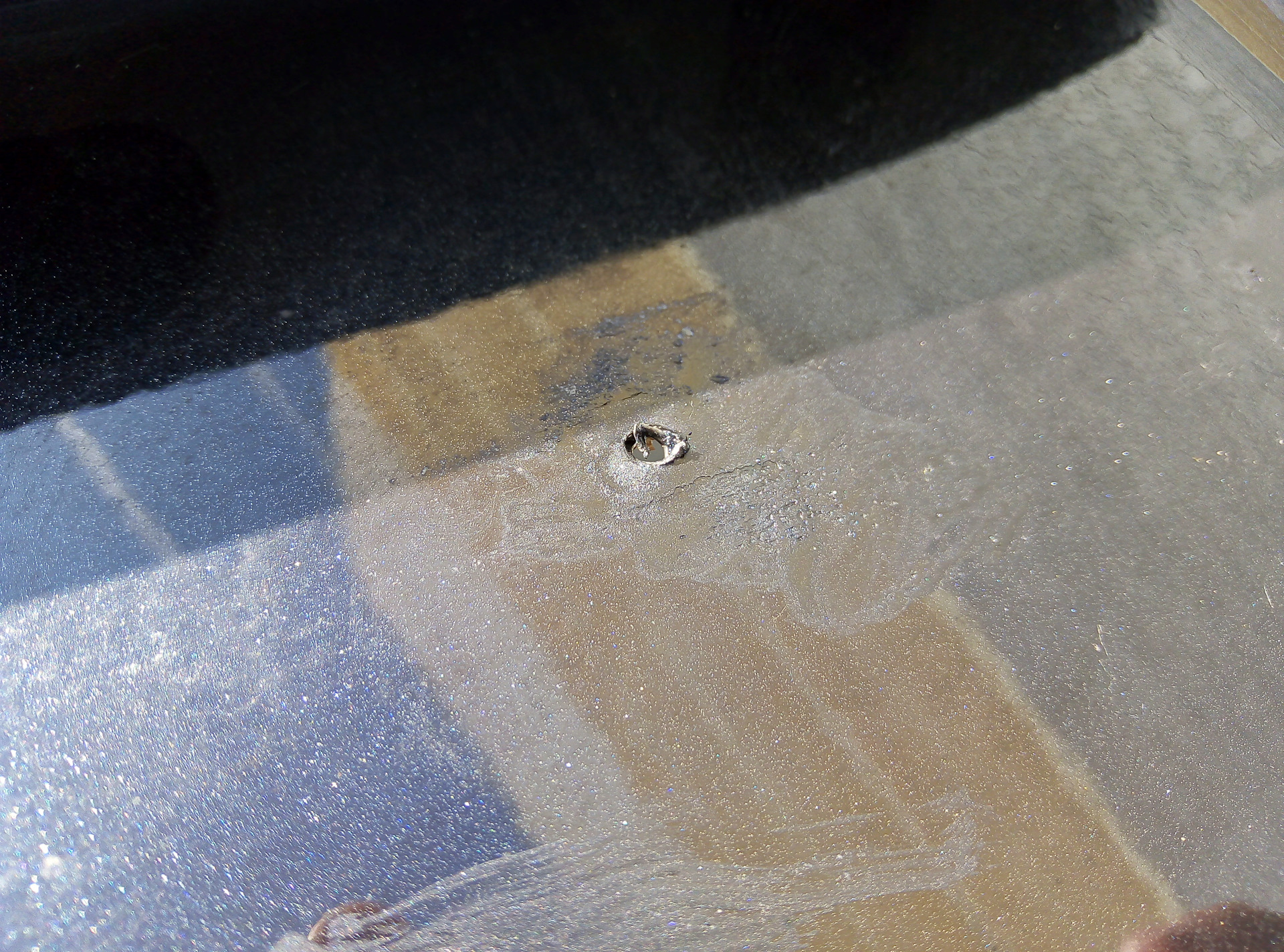

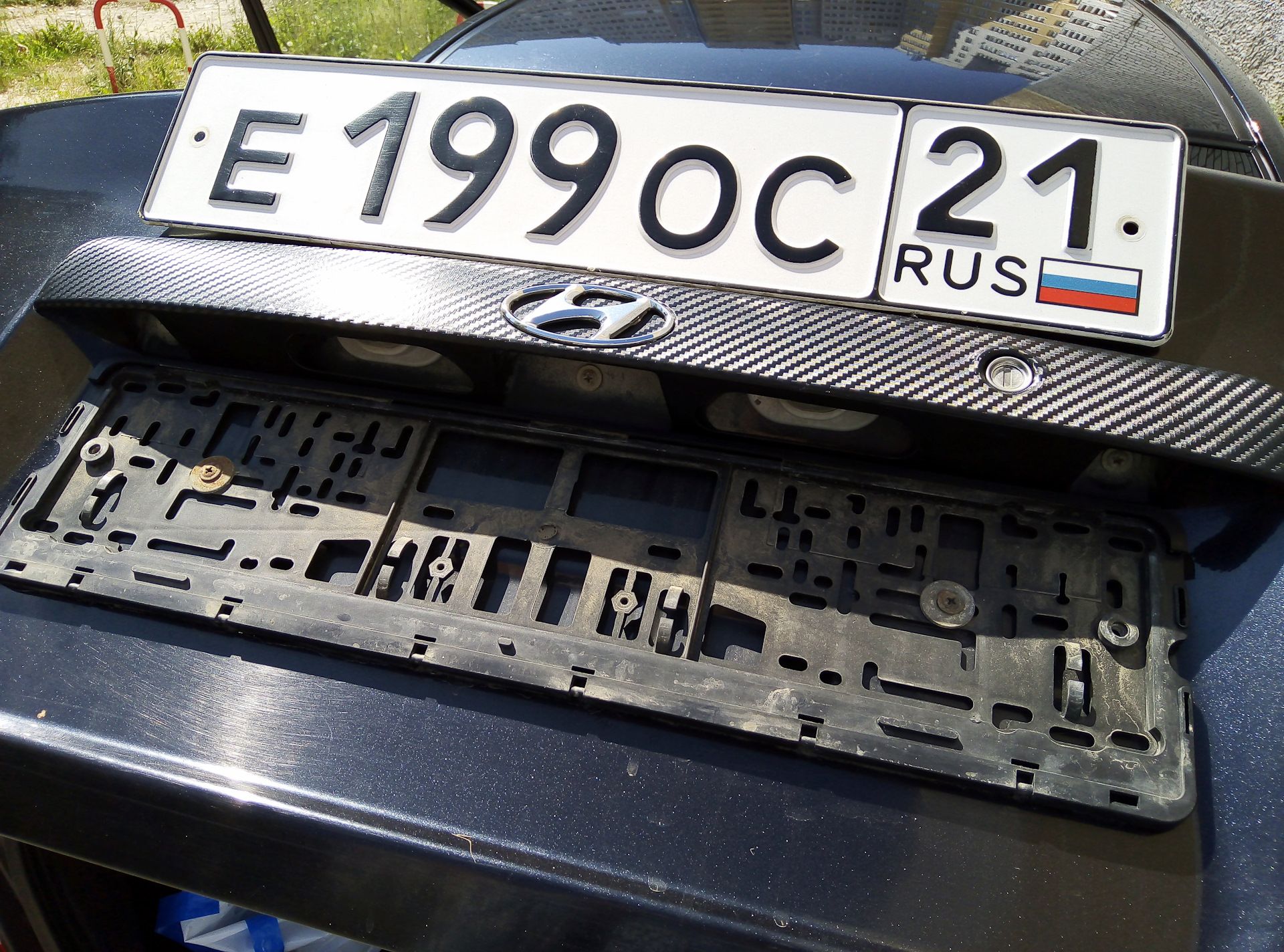

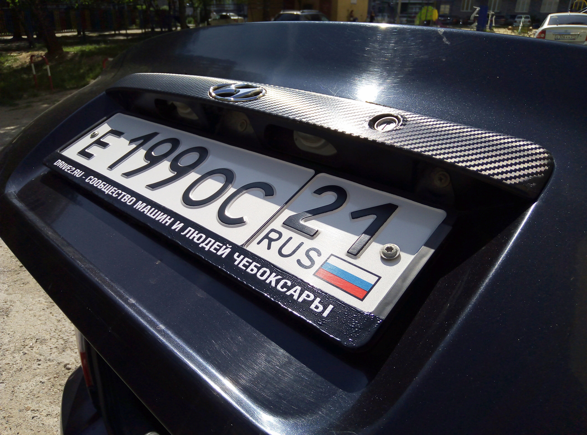

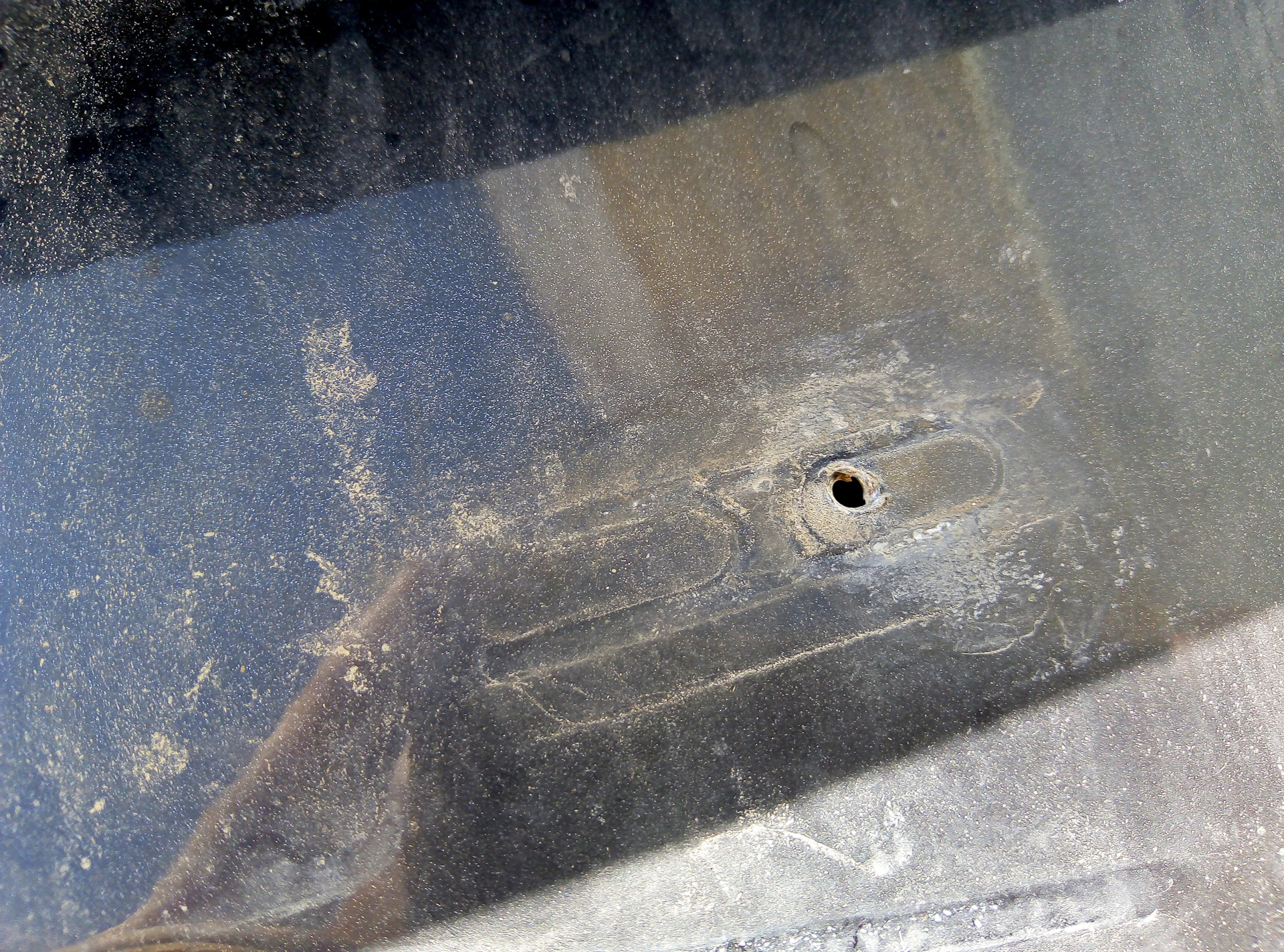

Всем привет! Меня уже как месяц пугает один человек (он знает) состоянием кузова за задним номерным знаком. Никак не доходили руки… Но бояться стоило, ибо у всех номерные рамки прикручиваются зверски обычными саморезами в том числе и у меня! А состояние у каждого разное… Вооружившись временем (ожидал худшего результата почему то), подкрасками (грунт по металлу, модификатор ржавчины, краску) приступил к делу:
Теперь душа спокойна. В отверстие куда саморез закручивается капнул краски прям. Может по другому можно поставить рамку? У кого какие идеи? Спереди тоже так же саморезами закреплено, но там в пластиковый расходник — бампер… Тут же крышка багажника…

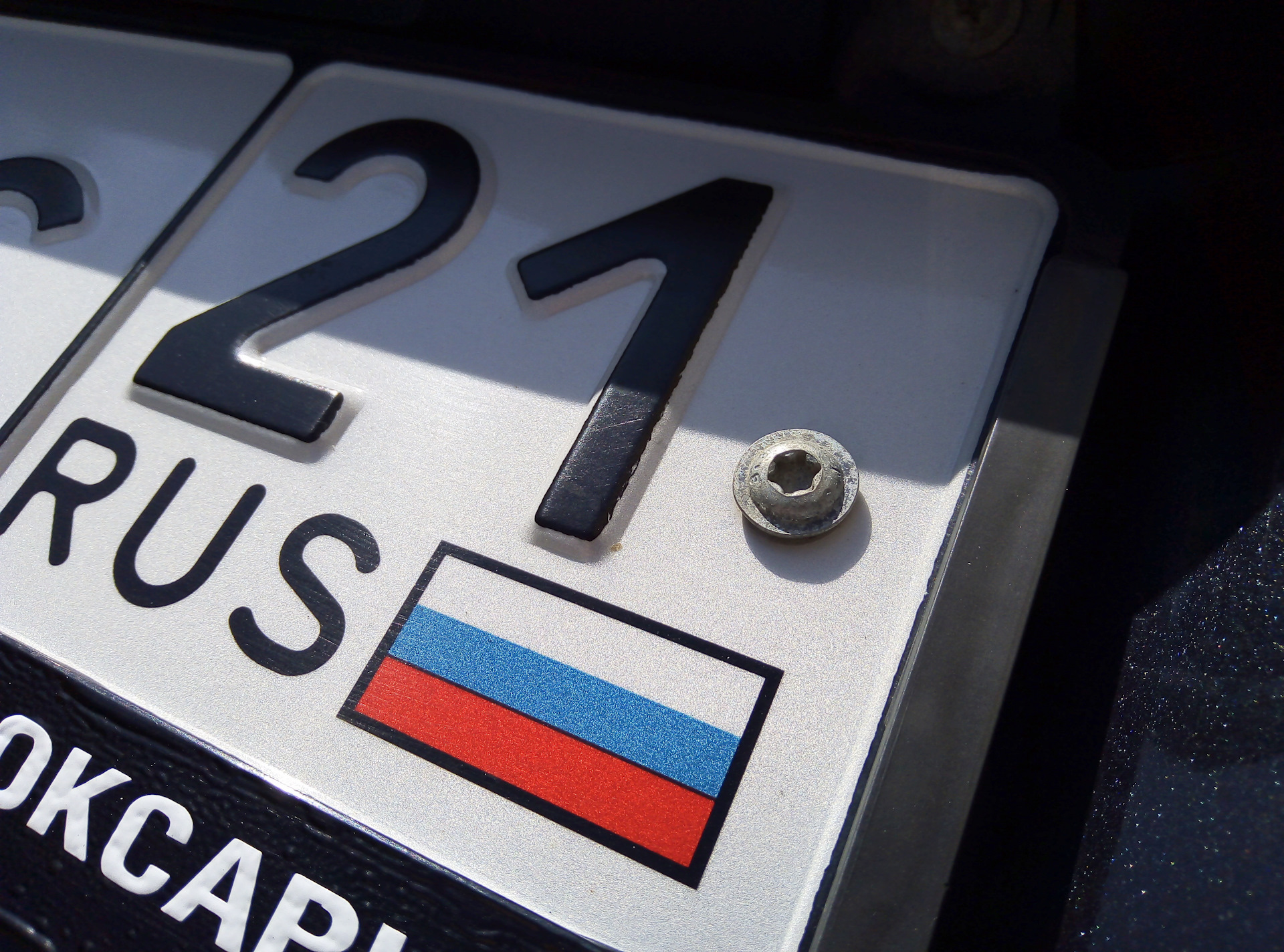

Я болтами и гайками из нержавейки затянул рамку и номер сразу. До этого саморезы были. У тебя приям на 4х все держится?
Болтами и гайками я сам крепил рамку с номером… А номер с рамкой же надо еще закрепить к крышке. Вот там было уже так, саморезом насквозь(
У меня прям насквозь и номер и рамка))

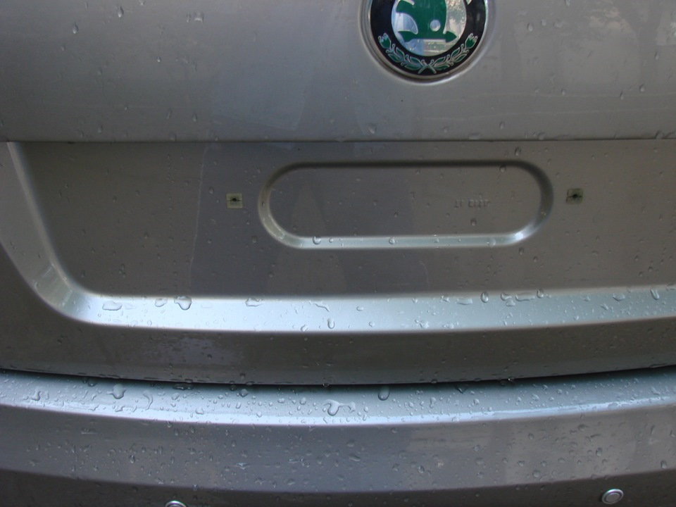

Странно конечно. У меня хюдеая не было, но на ВАГе есть заводские отверстия с пластиковыми дюбелями для крепления рамок. И ни чего не ржавеет.
Хотя я например все номера приклеиваю к машене на 3М и вообще проблем не знаю. Ни ржи, ни дребезжания.
Ну это ваг, он продуманнее… Интересноетрешение конечно с пластиковыми дюбелями. А есть фото? Без рамки приклеиваешь прям на 3м скотч?

Конечно без рамки. Зачем она вообще?
Да, где дюбеля с завода. Но ок, ничего страшного. Без рамки даже? Хз, я думал с ней эстетично выглядит, и номер о кузов не трёт. А на деле ещё как натирает!
О…нашёл )
Тут на видео тоже видно
Ага, вижу, прикольно. Реально работающая схема, не то что саморезом через металл!(

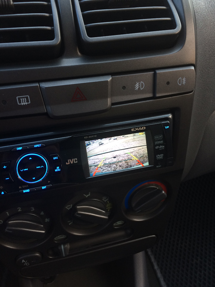

Сейчас камера в магнитоле.
Офигенно, видно ли с водительского сиденья?
Видно) но в зеркале хоть и такой же маленький монитор удобнее) у меня панелька у магнитолы моторизированная, 4 положения.
Крутые фишки у тебя😉👍
Да эт ничего крутого) рамку с камерой с али выписывал) магнитола из старых запасов магазина автозвука, новая в коробке всего за 3000₽. Магнитола кстати хорошая, тяжелая) настоящее качество, 6 выходов на усь, не то что современные безделушки за 3000₽) ток флэшки нет)
