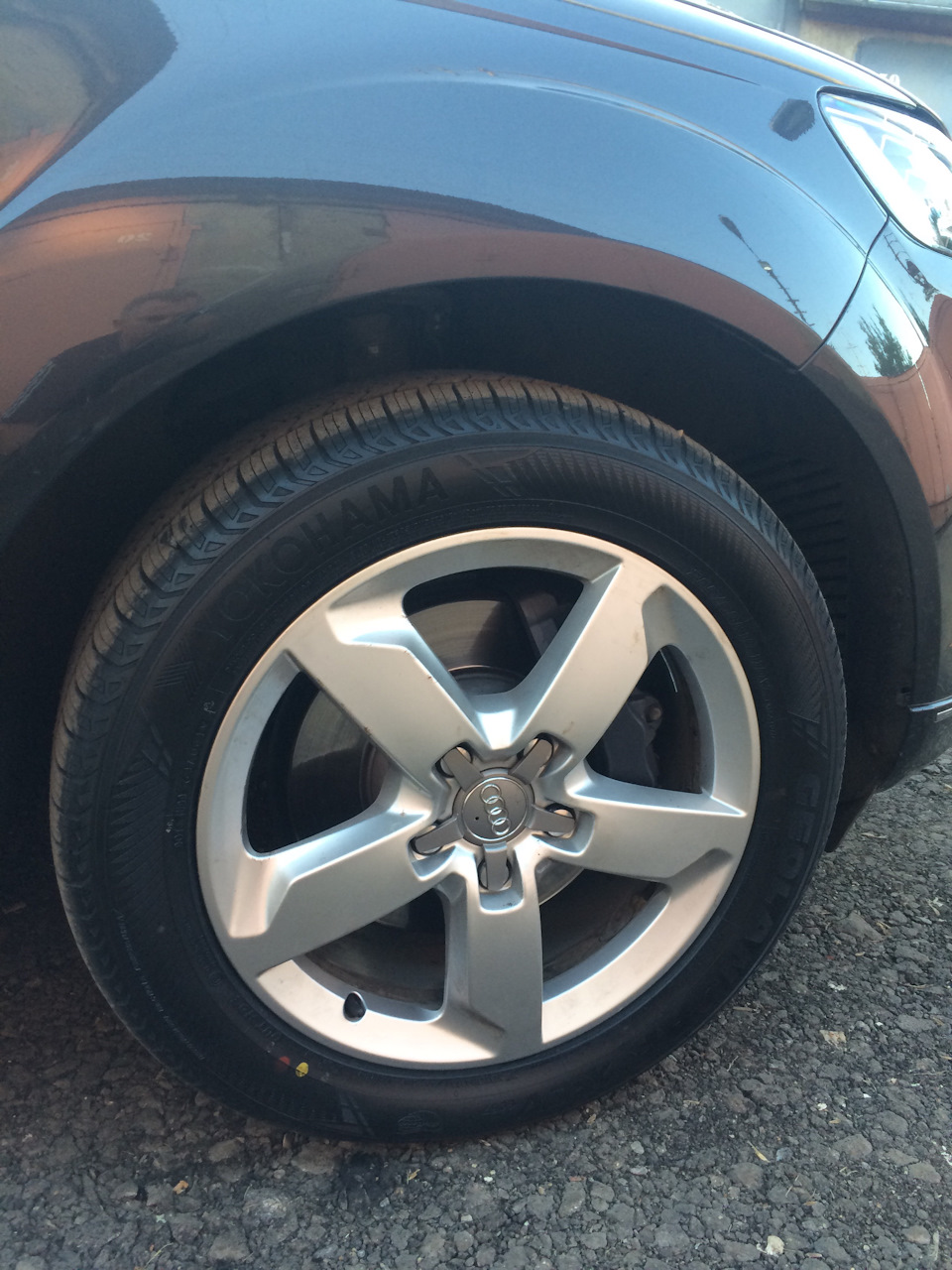

Приветствую Вас дорогие автомобилисты.

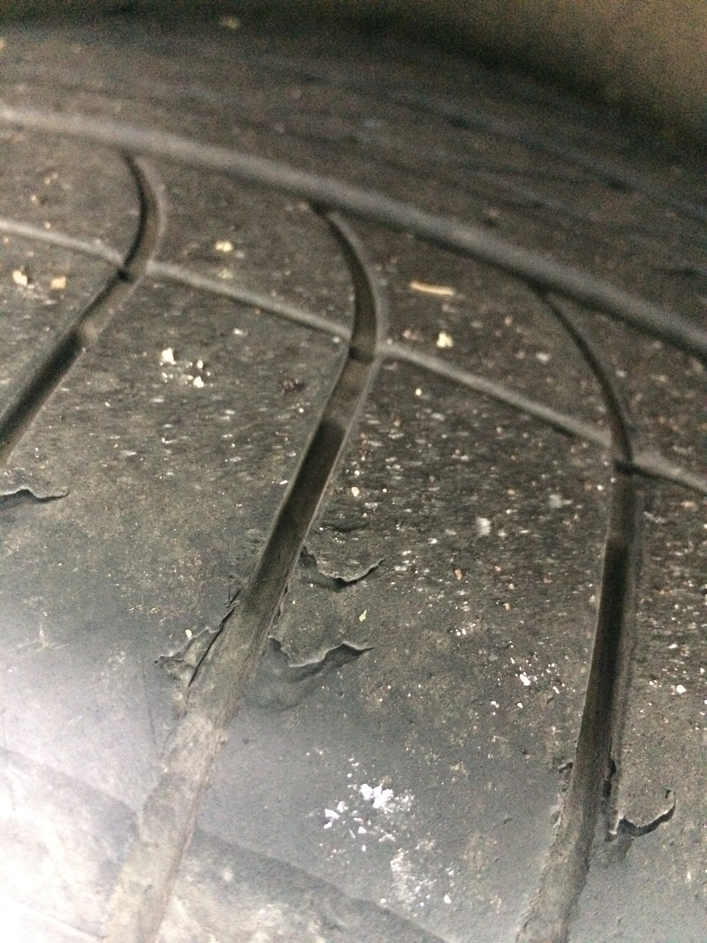

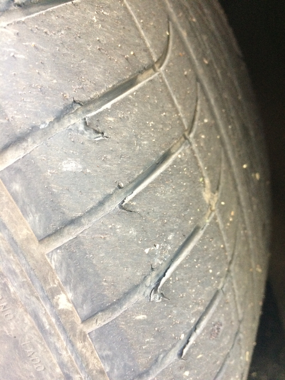

Так случилось, что шины, стоявшие с завода поизносились и начали отслаиваться.
Решил заменить на новые. Всю голову сломал, что поставить.
Остановился на новинке: Yokohama Geolandar X-CV G057 265/50 R19 110W
По ощущениям тише чем стоявшие: Goodyear Eagle F1 Asymmetric SUV 265/50 R19 110Y XL AO
Немного мягче проезжать лежачие полицейские, рулежка, торможение примерно как и уGoodyear.
Заметнее лучше стал накат.
Ну и самое главное достоинство, на мой взгляд, как обещает производитель:
— "Увеличенный ресурс".
Первые ощущения положительные. Друг на таких катает уже месяц, очень доволен.
Учитывая, что данные шины новинка, и отзывов о них пока нет, надеюсь мною изложенное поможет вам сделать правильный выбор.
По мере эксплуатации буду добавлять свои ощущения и наблюдения.
Всем удачи.

Дайте угадаю отслаивается GoodYear Eagle F1. У самого такая же фигня)))

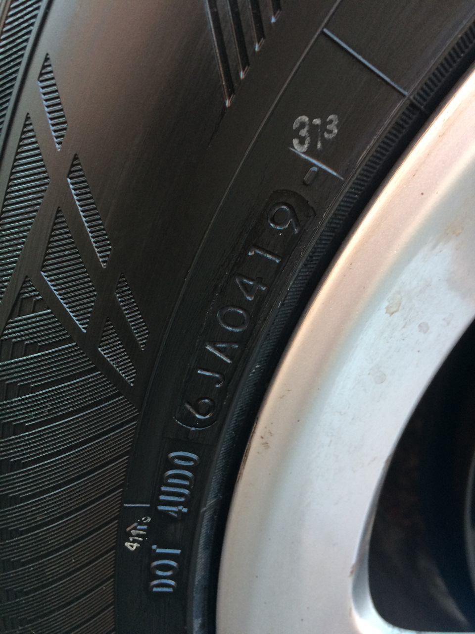

изготовлена не в апреле, а в январе, 0419 это 4 неделя 19 года. На патфаиндере тоже так резину надрывает.
Да, точно четвертая неделя, спасибо.

У меня 20-е, , я очень спокойно и аккуратно езжу, все равно жрет края, точно так же, это болезнь машины какая то, игл жрал, теперь контик жрет, даже дилер сказал, купи 18-е, а 19-20 жрет, в новых машинах вроде бы исправили это.
Спасибо, понял. Значит дело не в резине.
Бред про отслоение. Это вы гдето так ездите или паркуетесь. Я левой стороной паркуюсь на разбитой бетонной плите и примерно также мне резину портит.

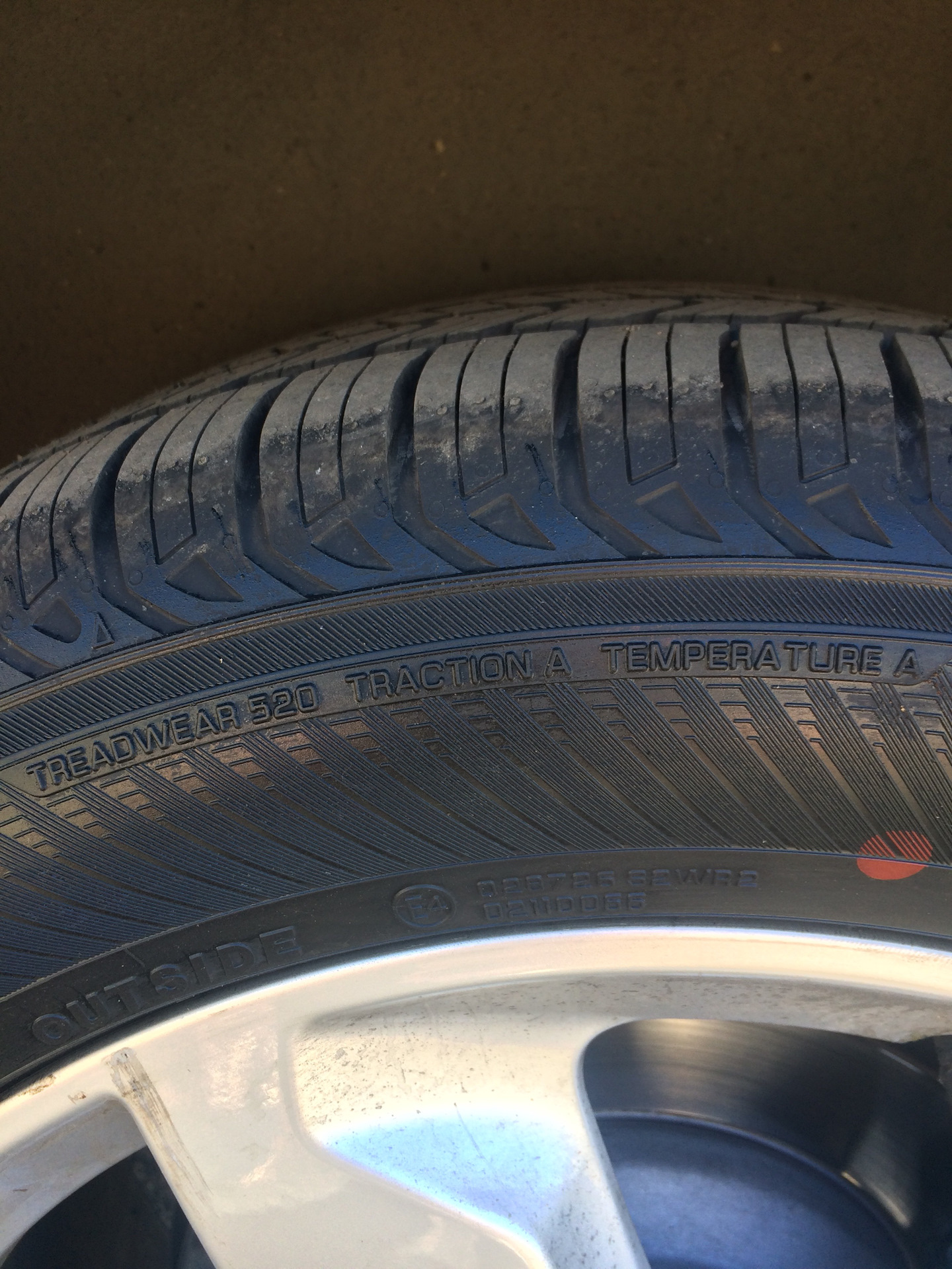

"Увеличенный ресурс" — очень растяжимо), сколько Treadwear написан на шине?
Не знаю сколько Treadwear, завтра посмотрю.
kishunv
на сайте указано
Treadwear rating of 520
Что приблизительно (если я правильно понимаю) 250 (48*5.2) т. км оптимистичный прогноз, а пессимистичный 150т км (24*5.2)
