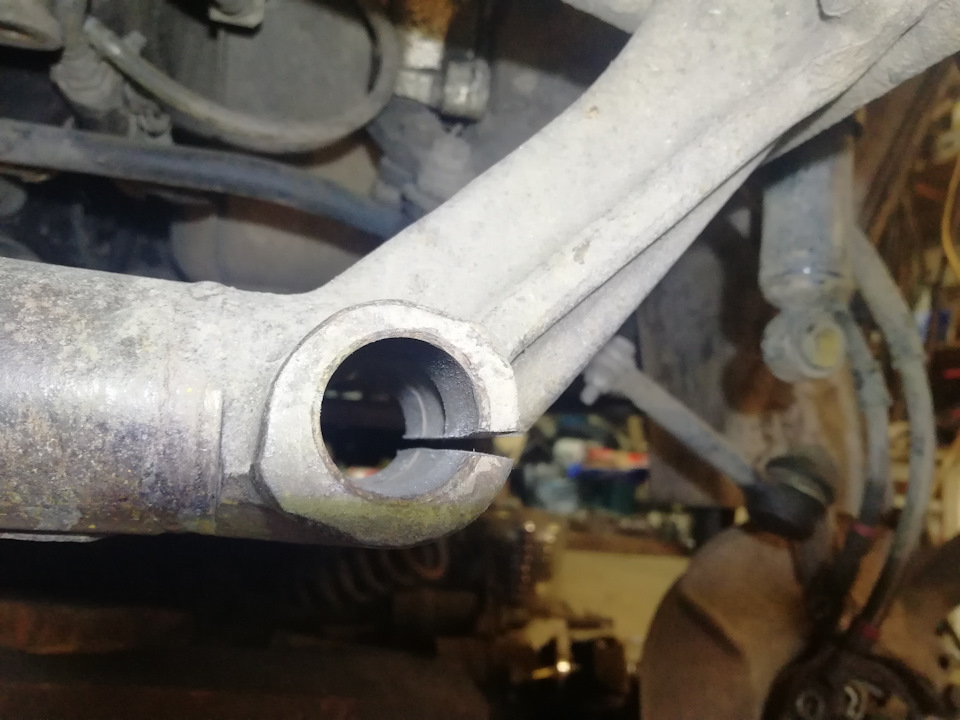

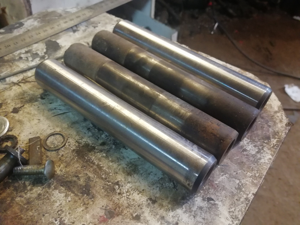

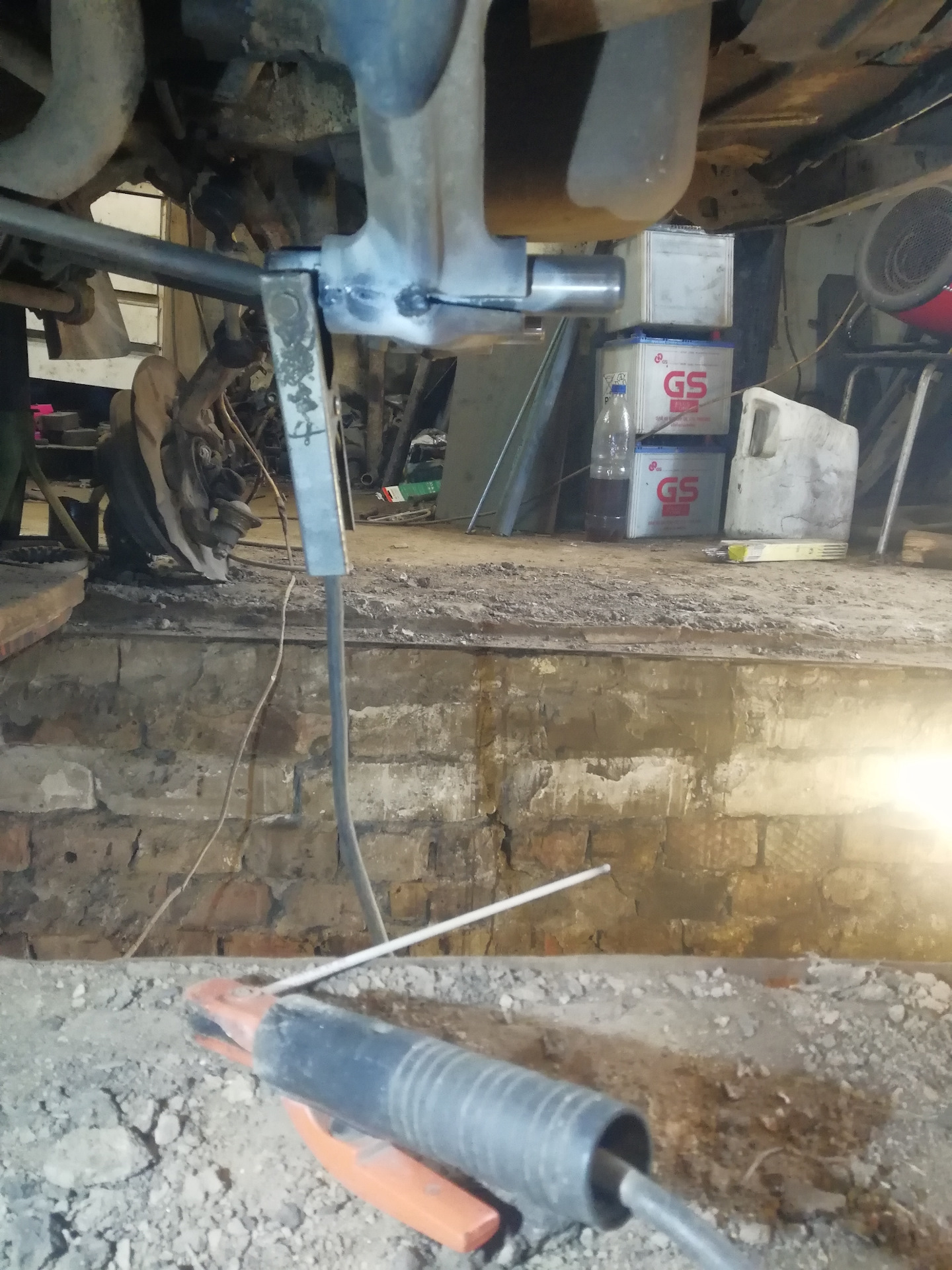

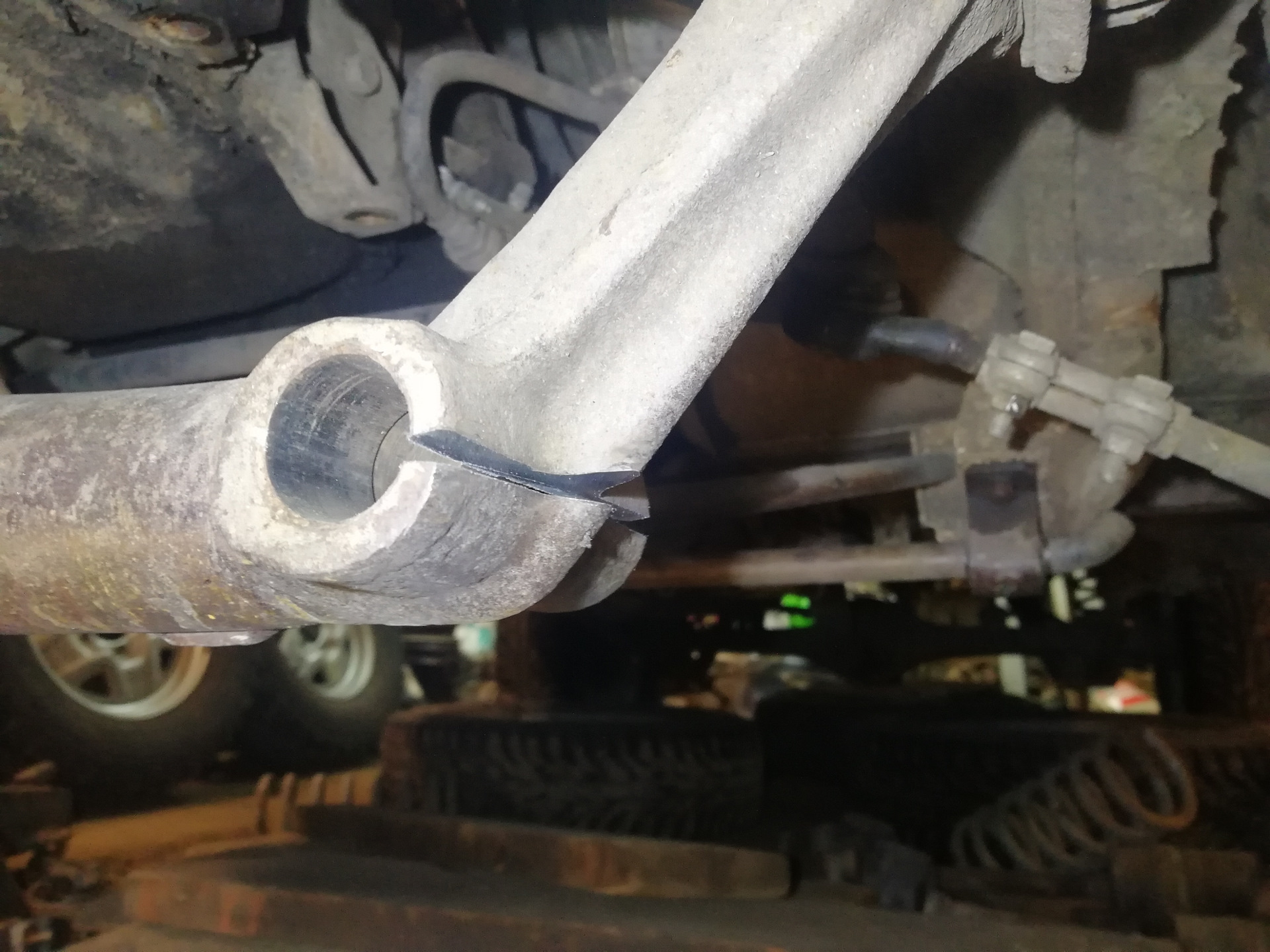

За годы эксплуатации втулки разбило и оси рычагов стали болтаться в них. Надо менять. По уму надо снимать балку, греть, выдавливать мощным прессом, потом так же обратно запрссовывать…но это не для нас. Решено сделать надрез, и выбить их кувалдой. Новые так же поместил на место кувалдой, но с смещением вперёд на 1.5см. Надрез заварил сплотив в одно целое балку и втулку… Это её последний ремонт, но… На мой век хватит) В качестве усилителей использовал стопорные кольца от полуосей классики, спасибо за идею trent63. Нагреваем и насаживаем на втулку, идёт ооооочень плотно. Так же все потом прошёл сваркой.

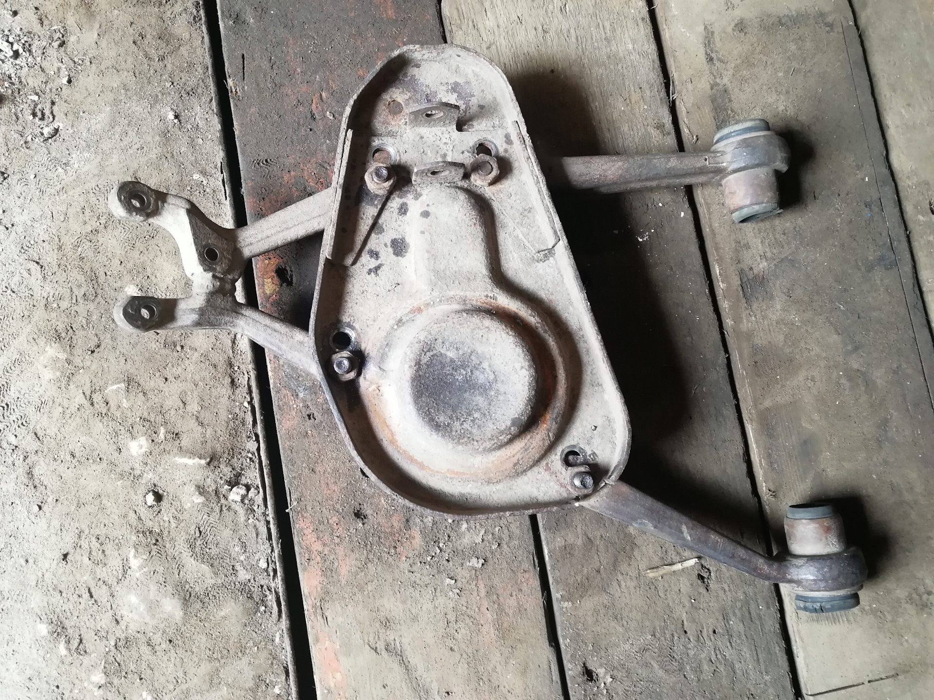

Так как стабилизатор я отрезал, то и кронштейны его крепления на чашке ампутировал. Оставил лишь средний кусок стаба для крепления СРПМ.
Теперь можно ставить и колеса побольше, не кромсая сильно кузов.
