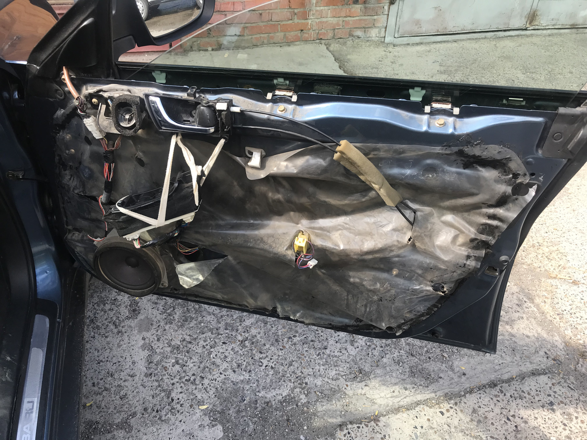

Пока жду калитки из ателье, сделал ШВИ передних дверей, т.к были очень коротки и насыщенные выходные успел сделать только передние двери. Процесс очень долгий и кропотливый.
По материалам:
Sorbeo M2 на передние двери ушло 4 листа (500х700) внутреннюю рубаху двери обклеил полностью, стык в стык, аккуратно подгоняя каждый кусочек, внешний фартук заклеивая технологические отверстия. На фото видно, отверстие где ограничитель не заклеивал, так и было задумано, так что не орите)))
Сплен 4мм ушло 3 листа (750х560)на внутреннюю рубаху, так же стык в стык, не оставляя пустых участков, и на фактур поверх положенной вибры на технологические отверстия.
Виолон 4 мм (750х1000) на внутренние части дверных карт, но так как карты в ателье то виолон ждёт своего часа)
В ближайшие выходные планирую доделать задние двери)
