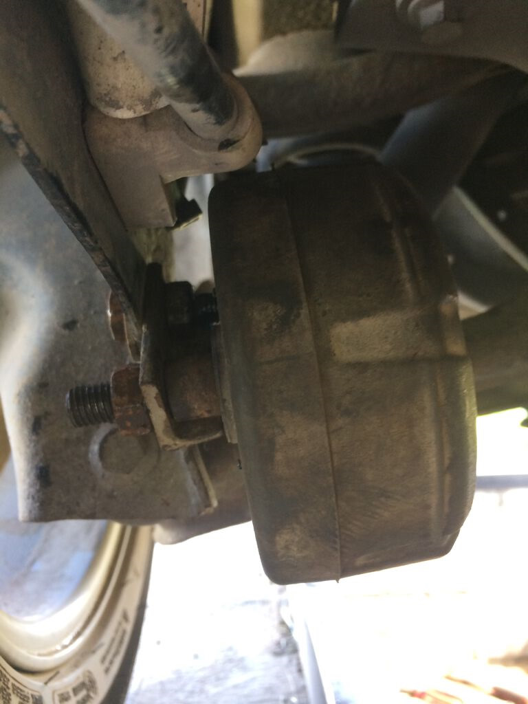

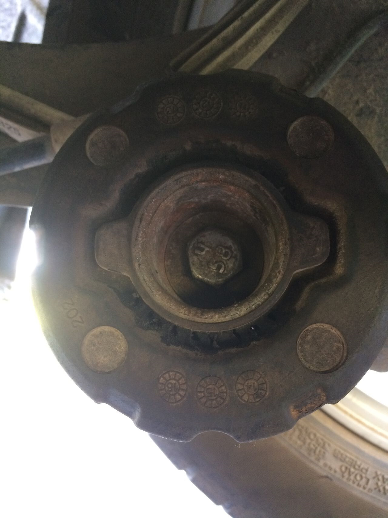

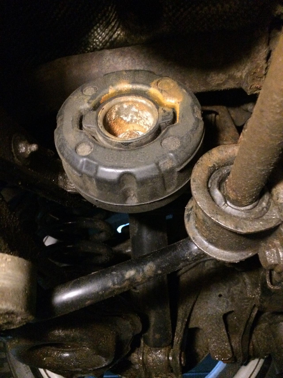

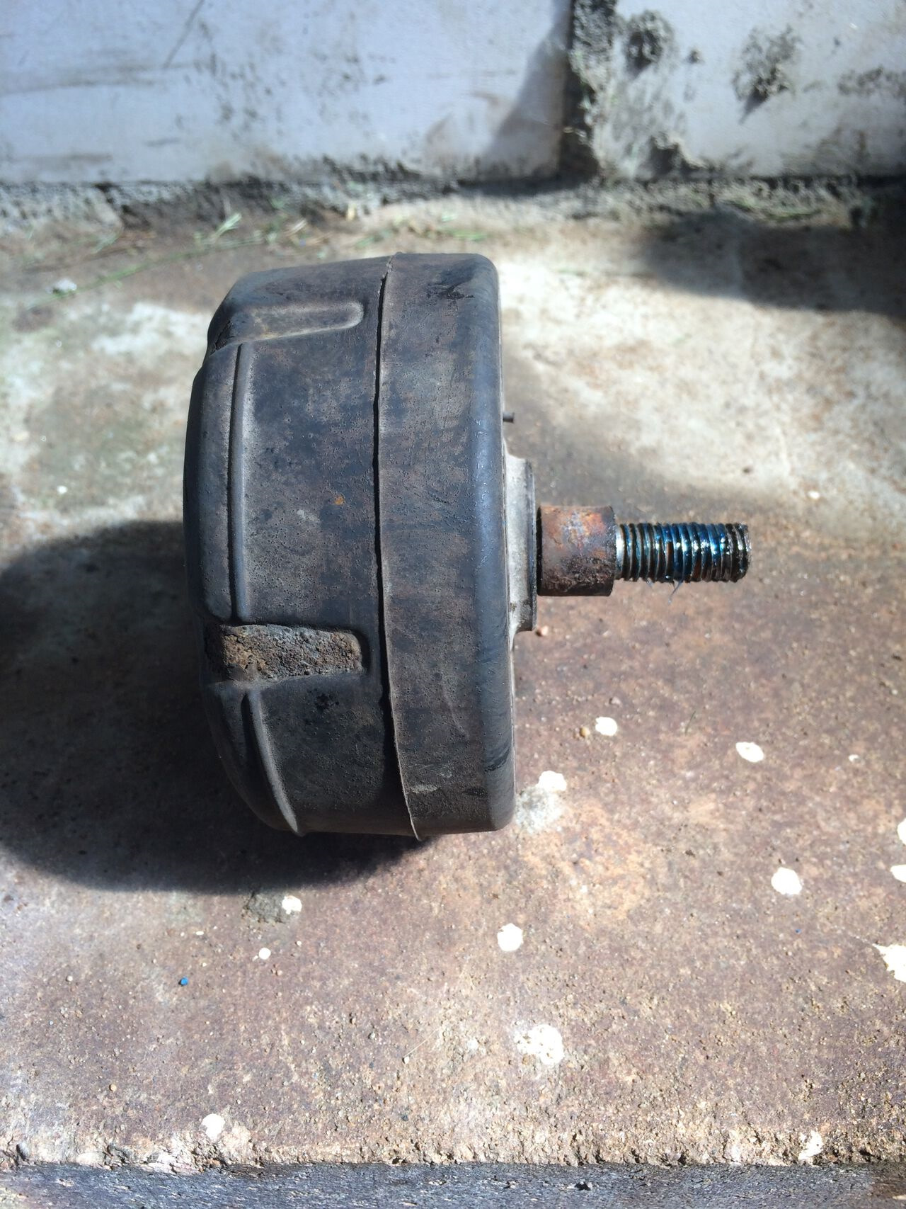

Решил снять вот этот демпфер с поперечины заднего подрамника
Демпфер 554908123R давал, по моему мнению, слабый эффект
и поставить его на правый задний продольный рычаг вместо самоделки

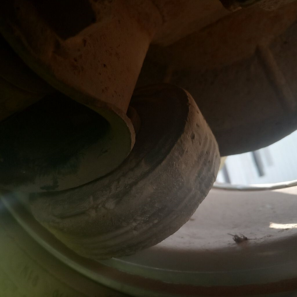

Вот вместо этой самоделки

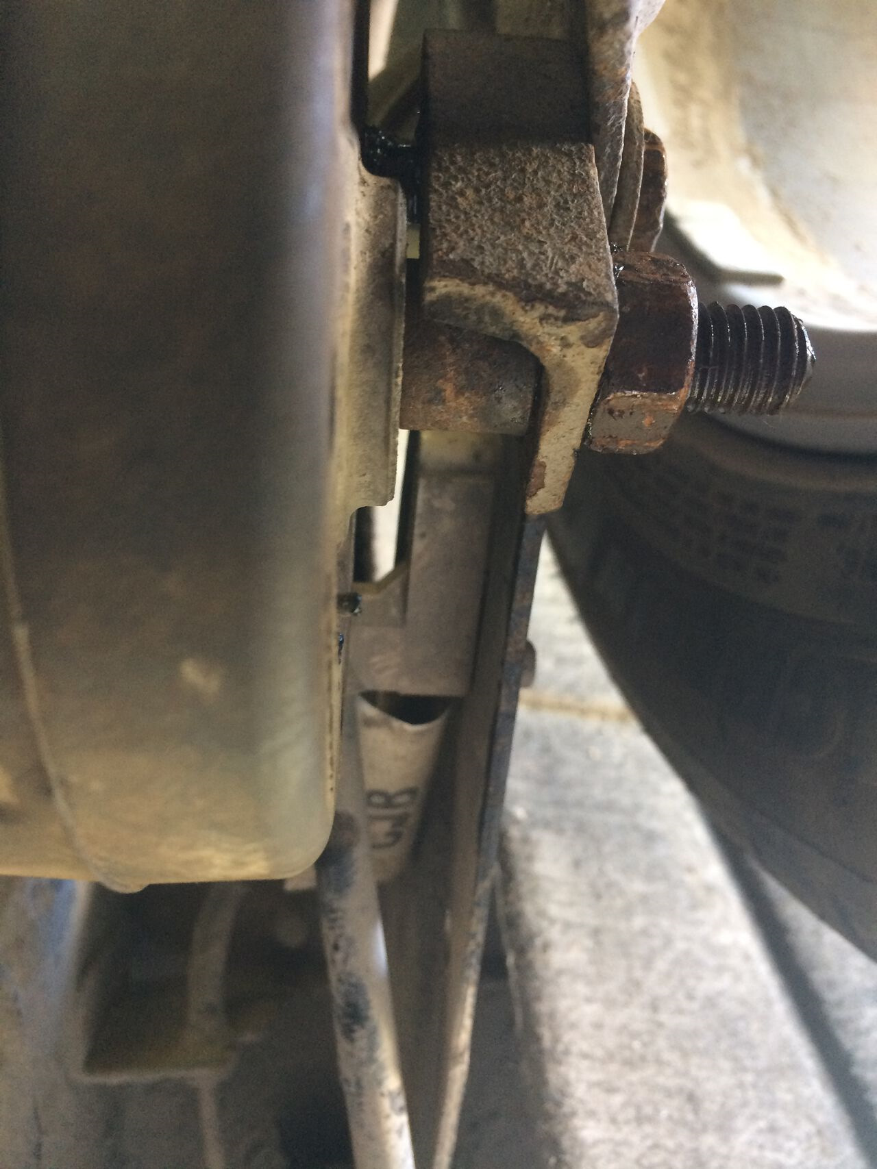

Получилось нормально, через подрезанный уголок 30х30х4 и дистанционную втулку
общий вид

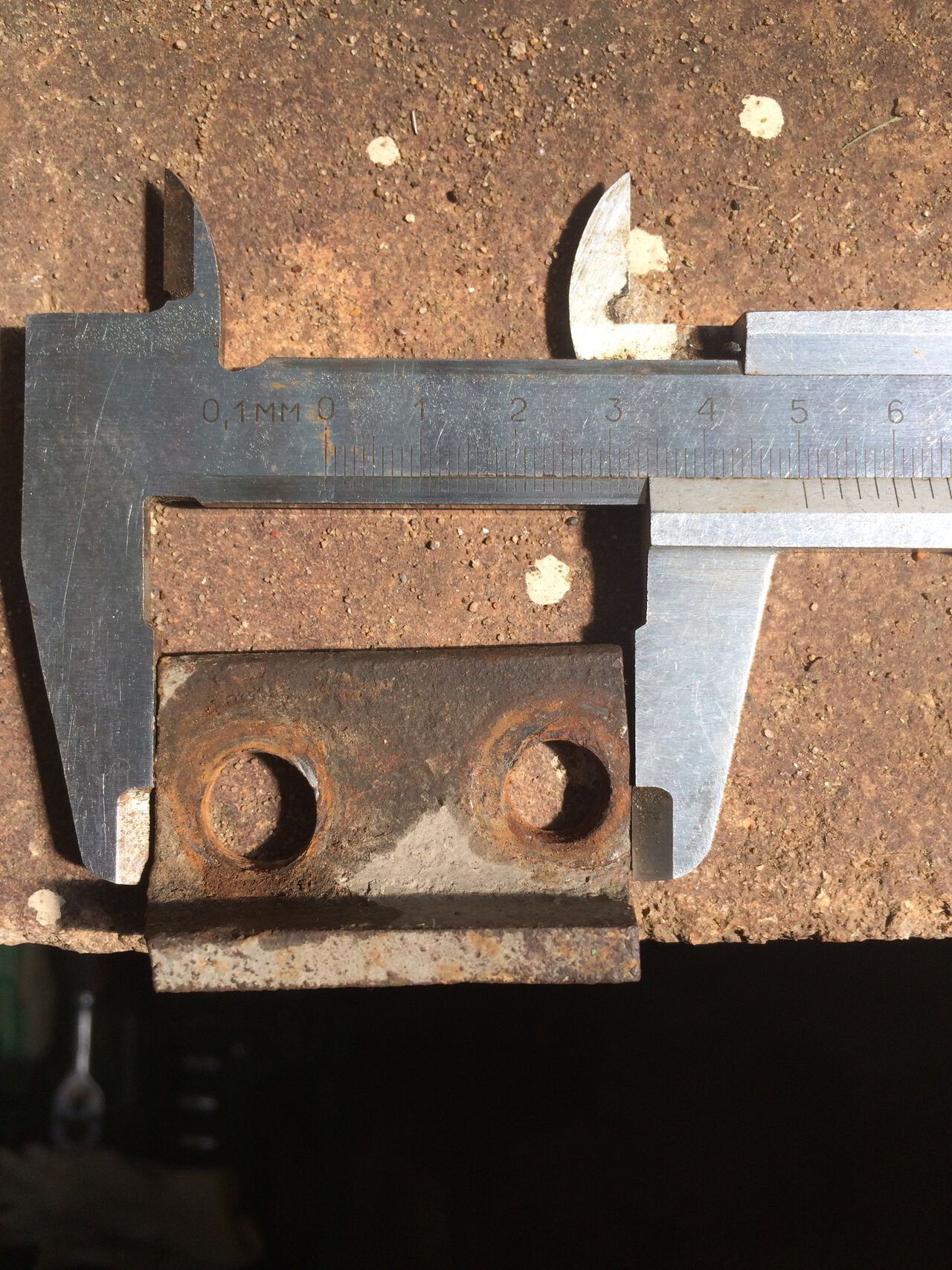

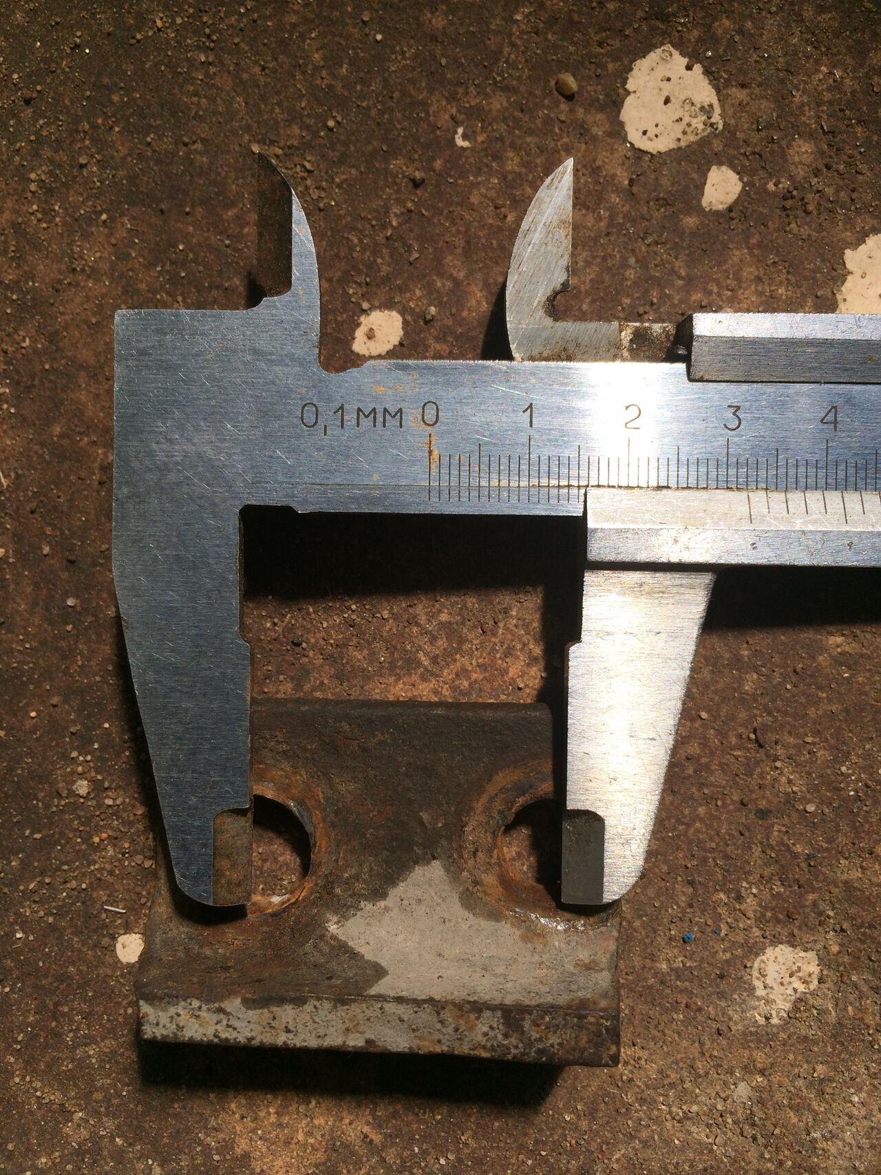

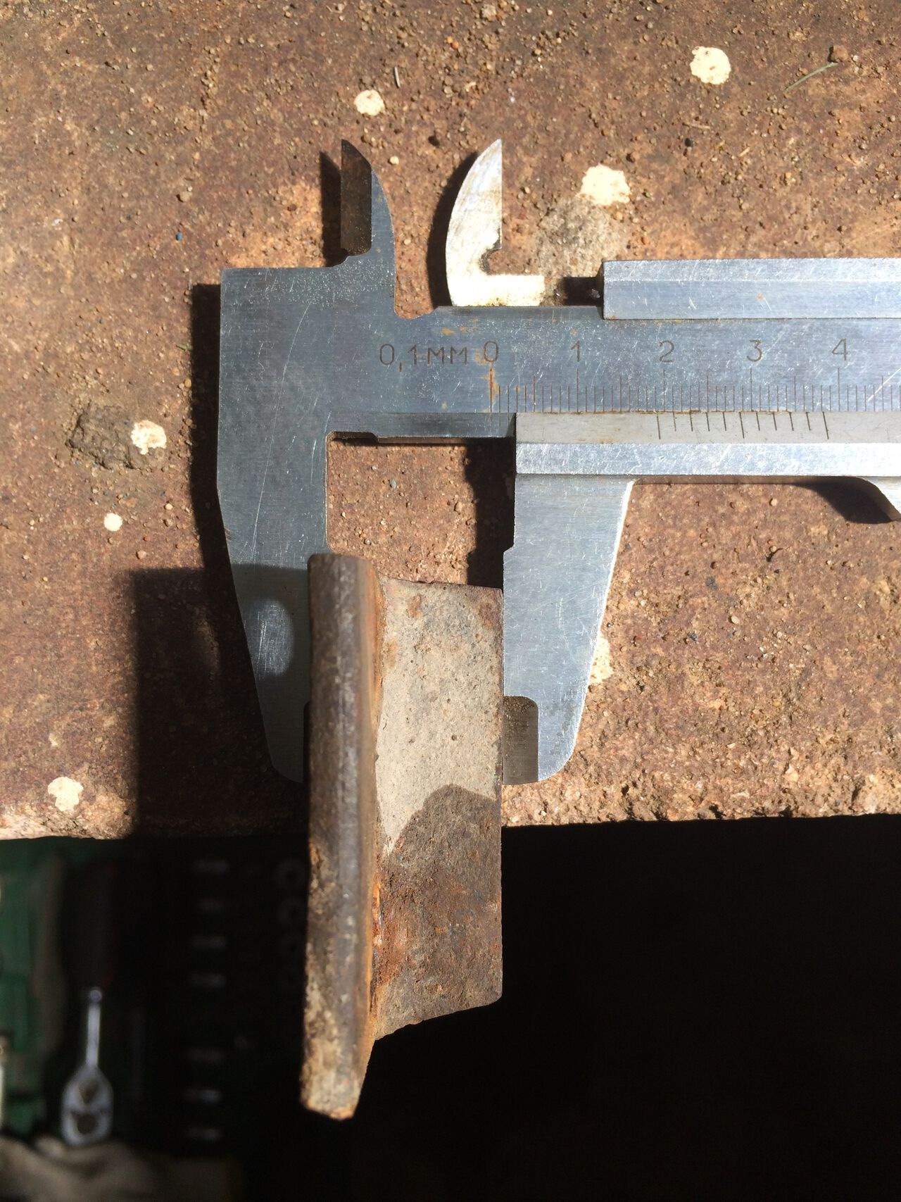

Теперь выложу фото деталей для крепления этого демпфера

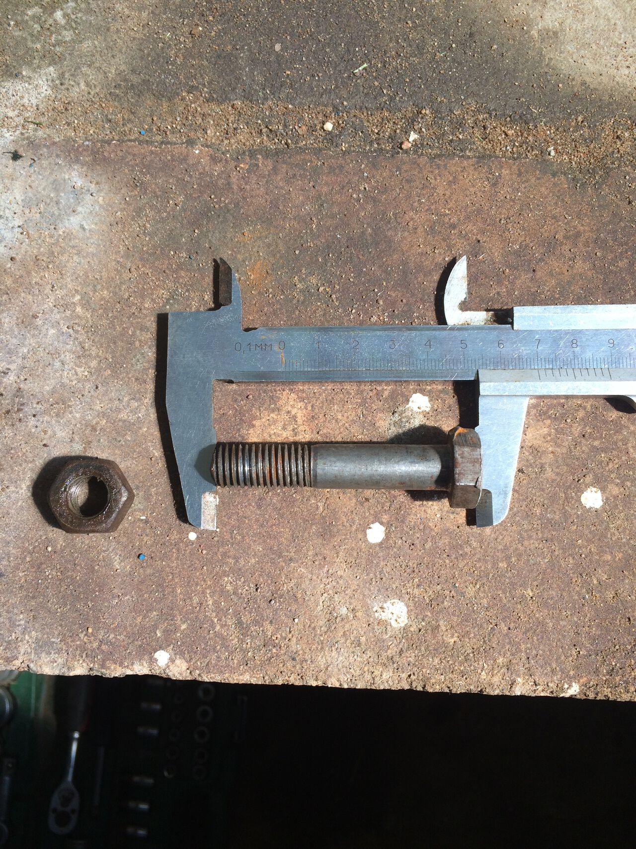

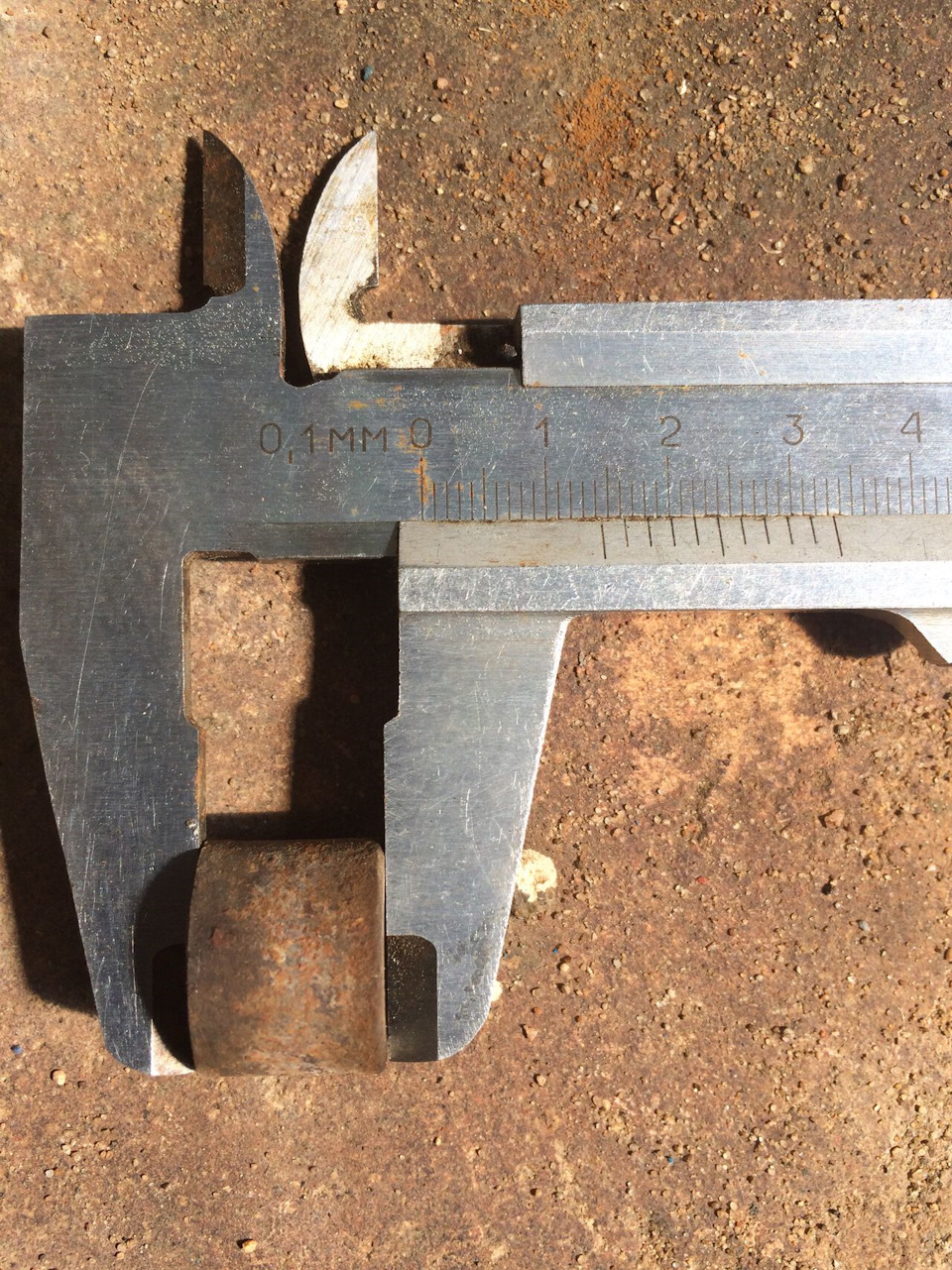

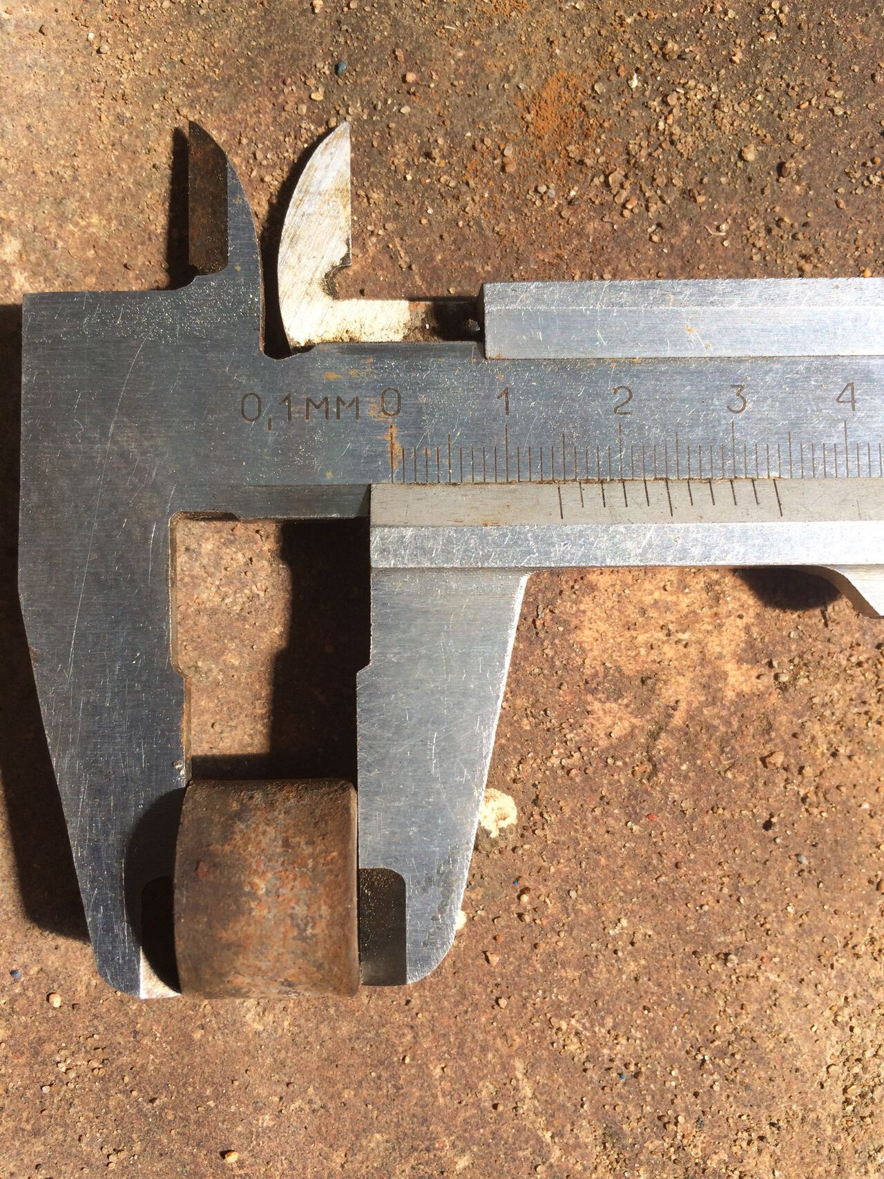

Беру уголок, отрезаю кусок 50 мм.отрезаю часть одной стороны от уголка УШМ так, чтобы осталось 19 ммСверлю в уголке два отверстия, одно на 10 мм, другое на 12 мм, расстояние между отверстиями 30-32 мм.Беру дистанционную втулку с внутренним диаметром 12,2-12,4 мм, отрезаю по длине 14-15 мм.Подобрал болт М12*70, можно М12*60Смазываю резьбу болта консистентной смазкой, чтобы в будущем не было проблемы его открутить, тоже самое касается и второго болта М10.Вот что получилосьЕщё

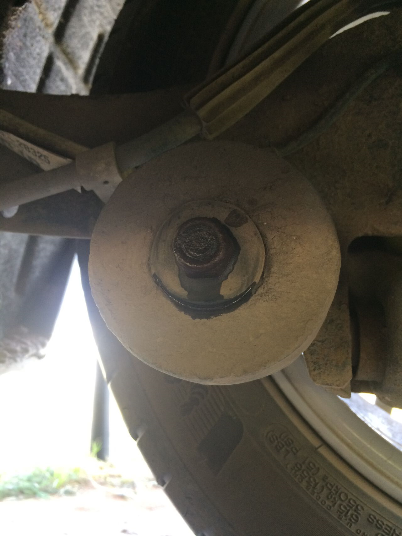

Следим, чтобы демпфер не касался троса ручного тормоза и провода датчика ABS. Самоделку, которую снял с правого продольного, переместил на правый задний кулак, там есть штатное отверстие на 8 мм, закрепил болтом на 8.
На левый кулак поставил похожий демпфер-самоделку, в роли упругого подвеса применён сайлентблок от рычага Оки 1111-2904040, вес грузов 1,2 — 1,5 кг.

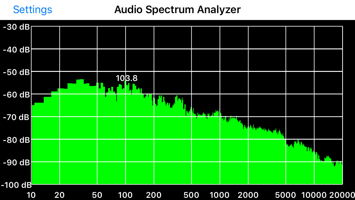

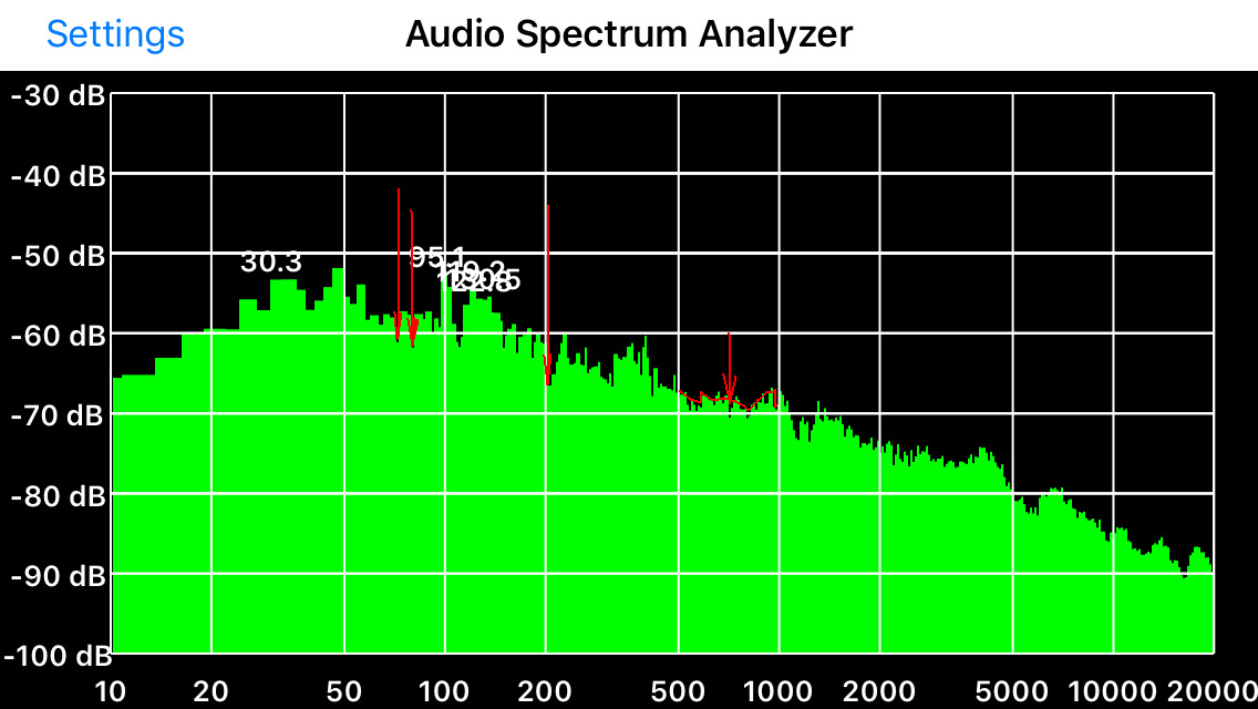

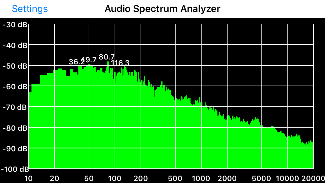

Комфорта в машине дополнительно добавилось, теперь совсем хорошо стало. Снял графики шумов по трассе.
Красными стрелками отметил снижение шумов на графике после последних инсталляцийЕщё, графики сняты на скорости 110 км/ч по слабой шершавке, но всё равно показательноЕщё график.А вот график шума по очень сильной шершавке на скорости 100 км/ч, немного подрос шум, но большого дискомфорта не вызывает.
