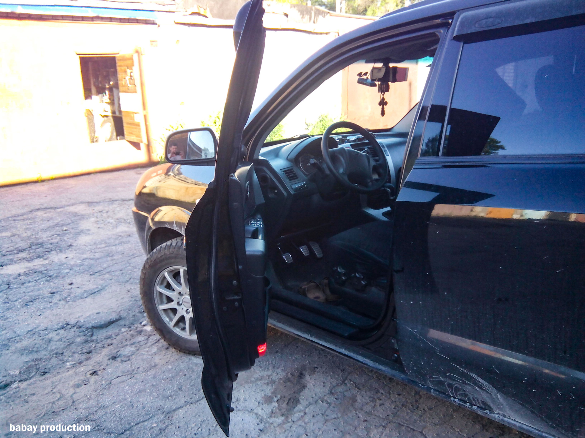

В машине должно работать все. Я думаю многие автолюбители меня поддержат. В моей машине перестали работать ограничители дверей. Вроде бы мелочь, но напрягает. Напрягает, когда нужно придерживать дверь левым локтем, а еще хуже ногой. Очень неудобно, когда нужно что-то положить или достать (дверь сама закрывается). Еще более неприятно, когда ветер и дверь открывается на отмашь…А если рядом чужая машина?

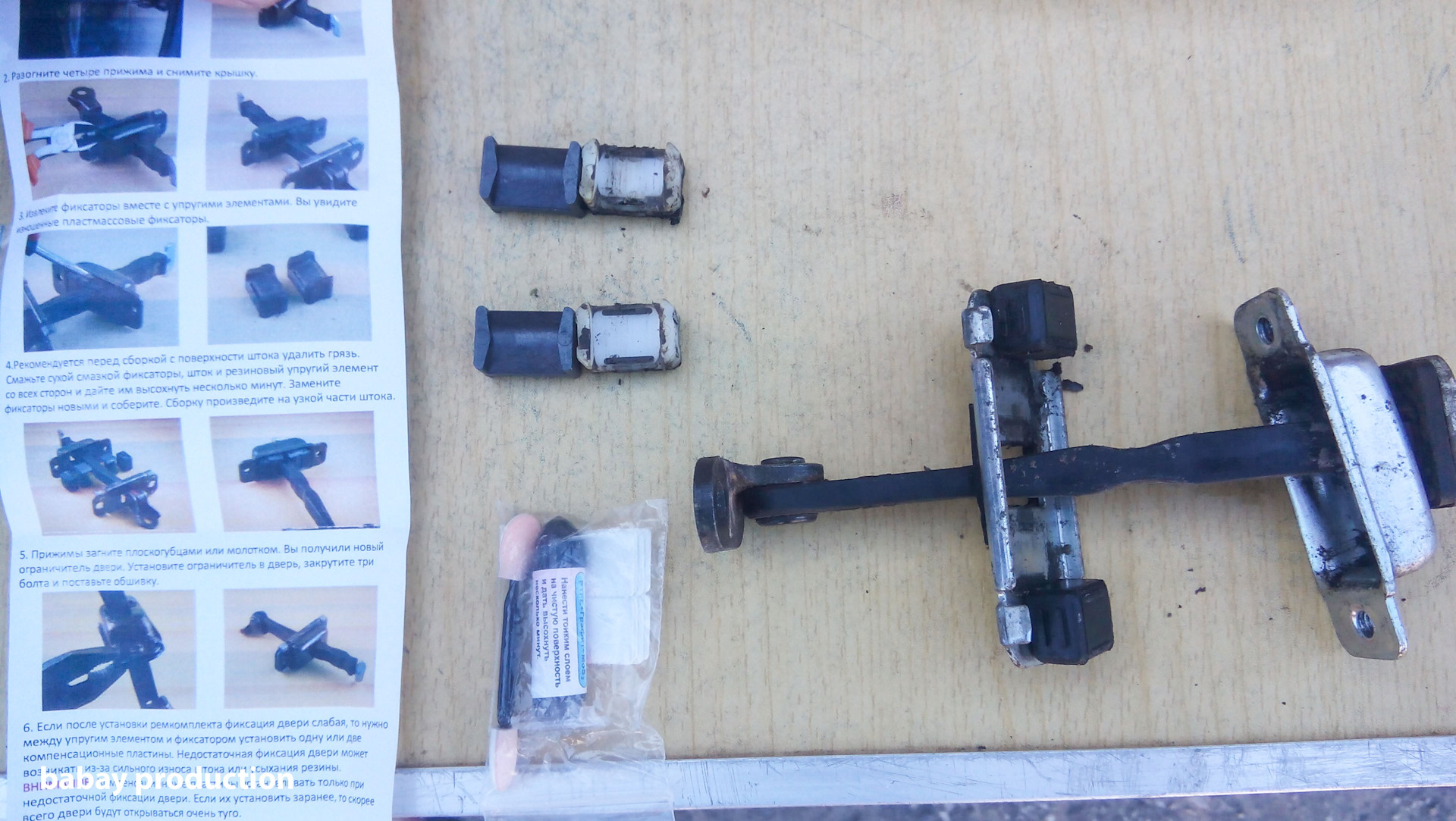

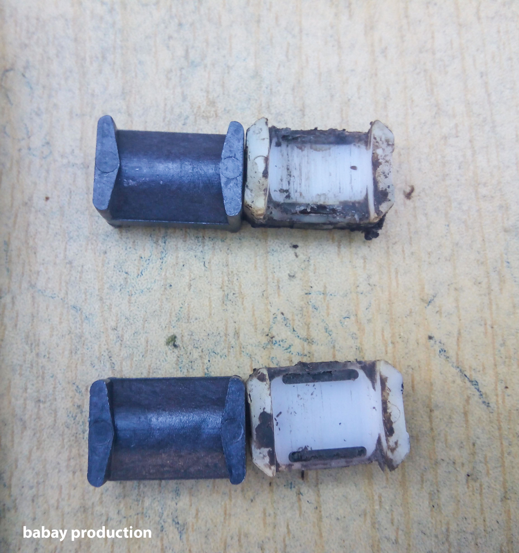

В посылке 8 "сухарей" (фиксаторов) из графитокапролона, компенсационные пластины — 8 шт, сухая смазка — 2 мл, аппликатор — 1 шт., подробная инструкция в картинках по установке — 1 шт.

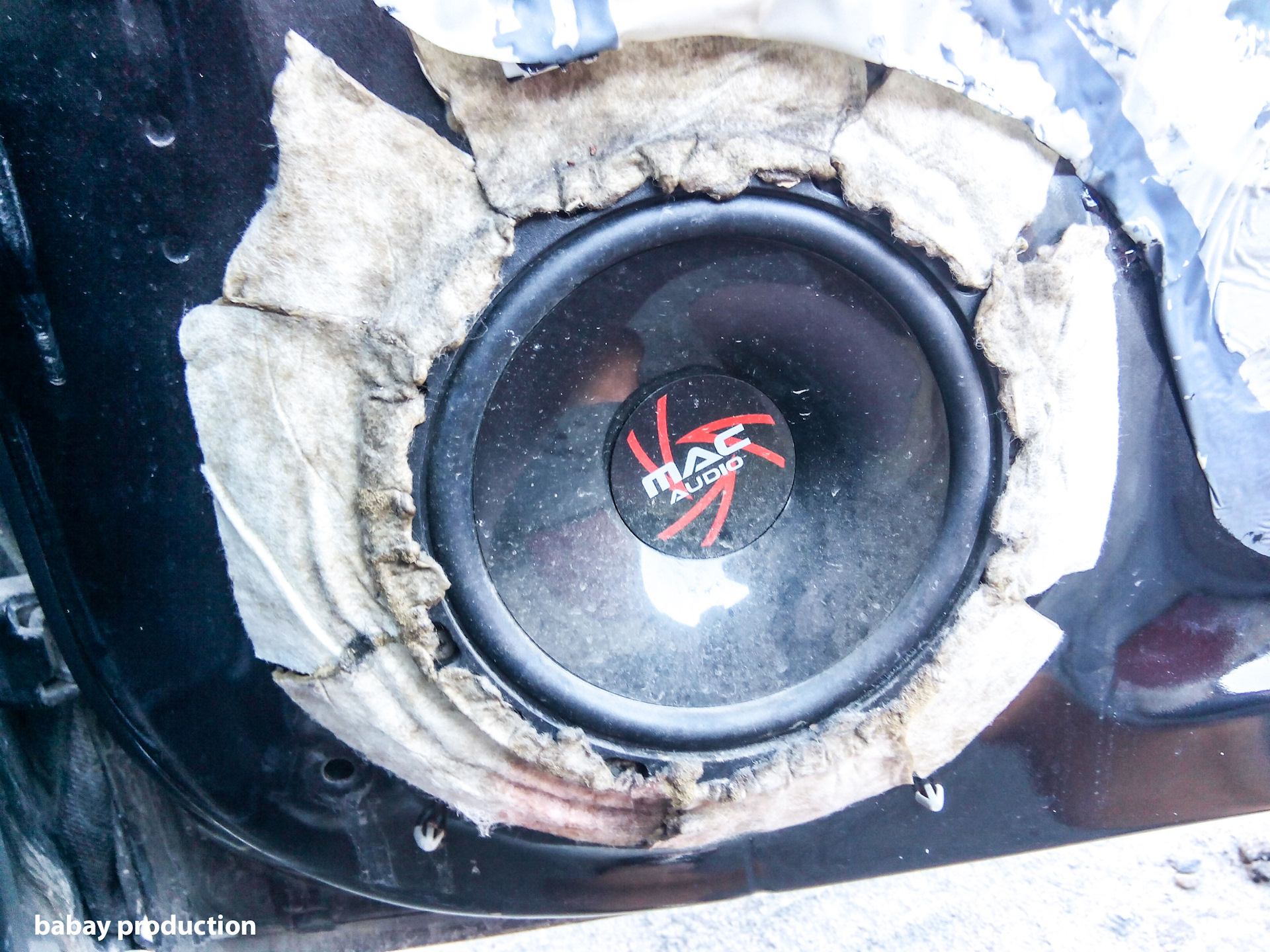

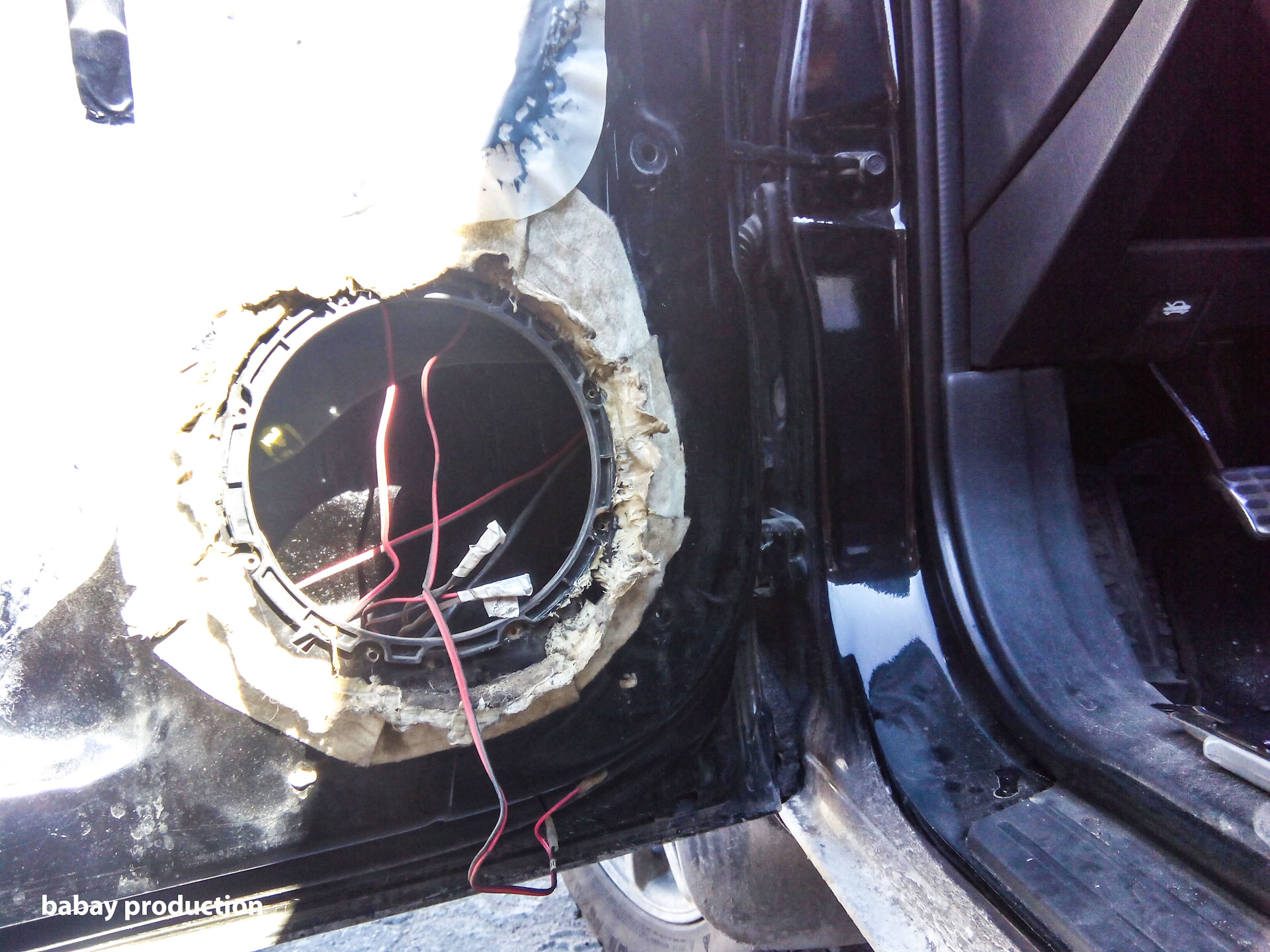

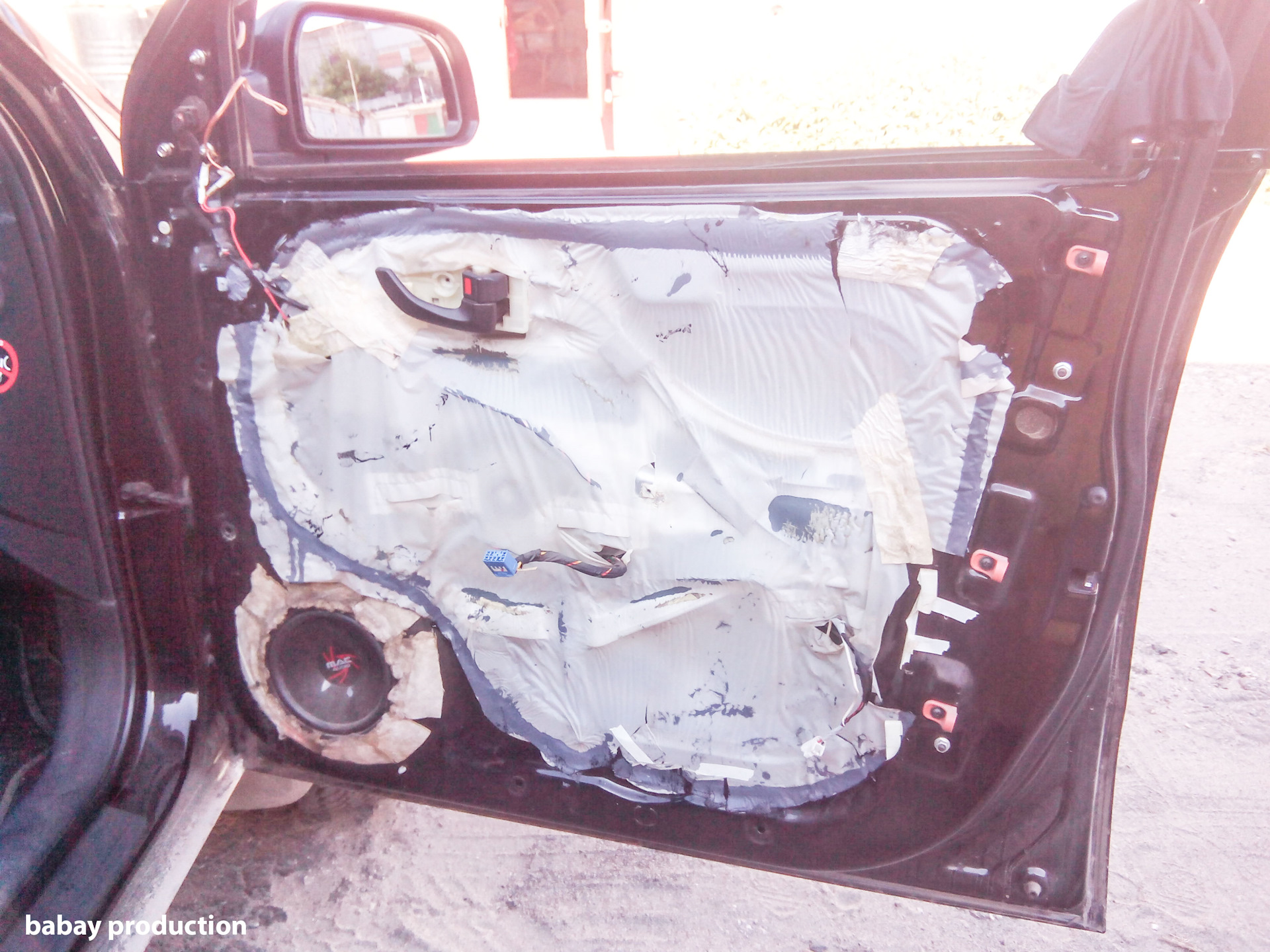

Как снять обшивку с двери думаю разжевывать не нужно. В Tucson это легко и все умеют. Для того что бы достать ограничитель из двери необходимо снять колонку. Родные разорвало (люблю громко слушать), стоят другие.

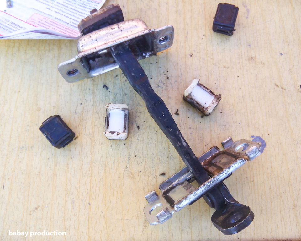

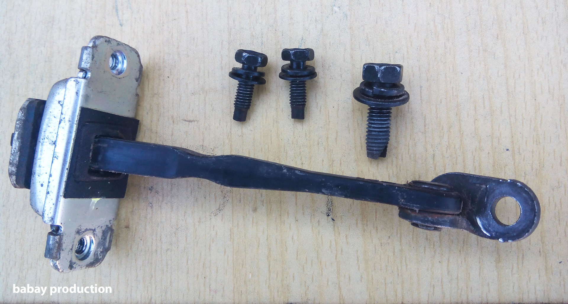

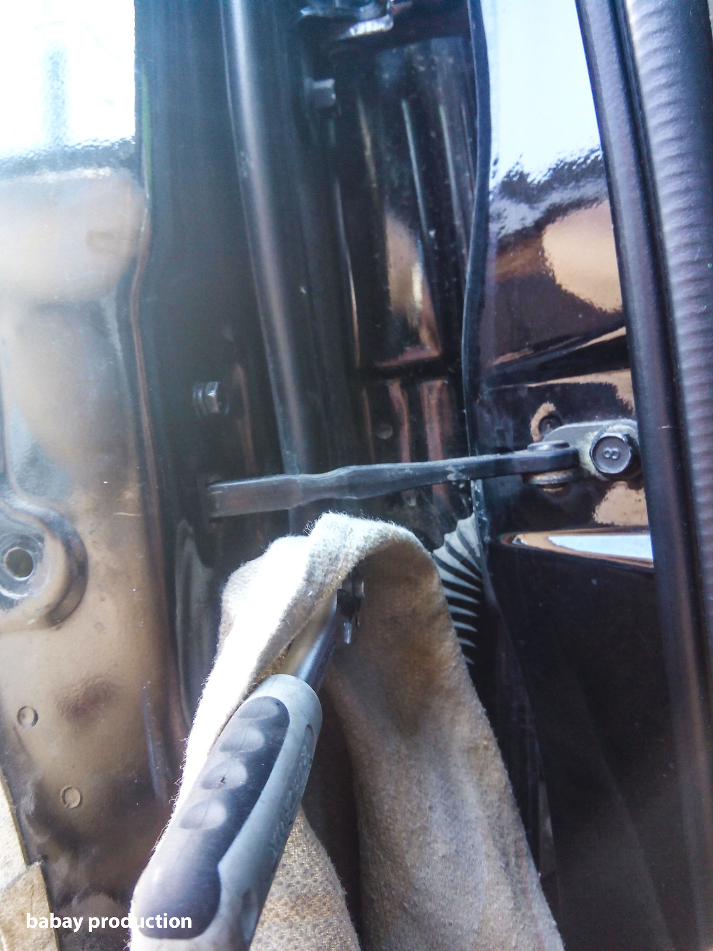

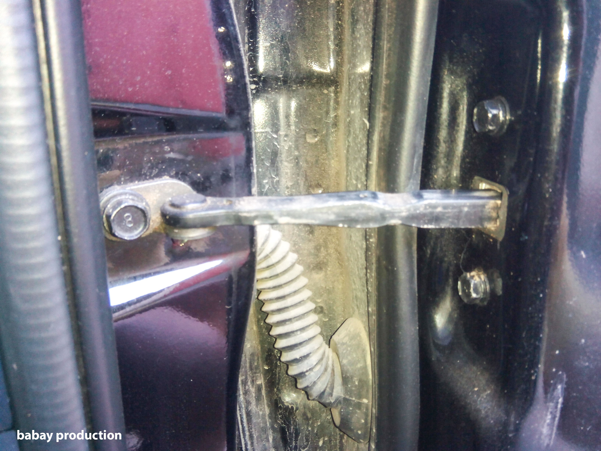

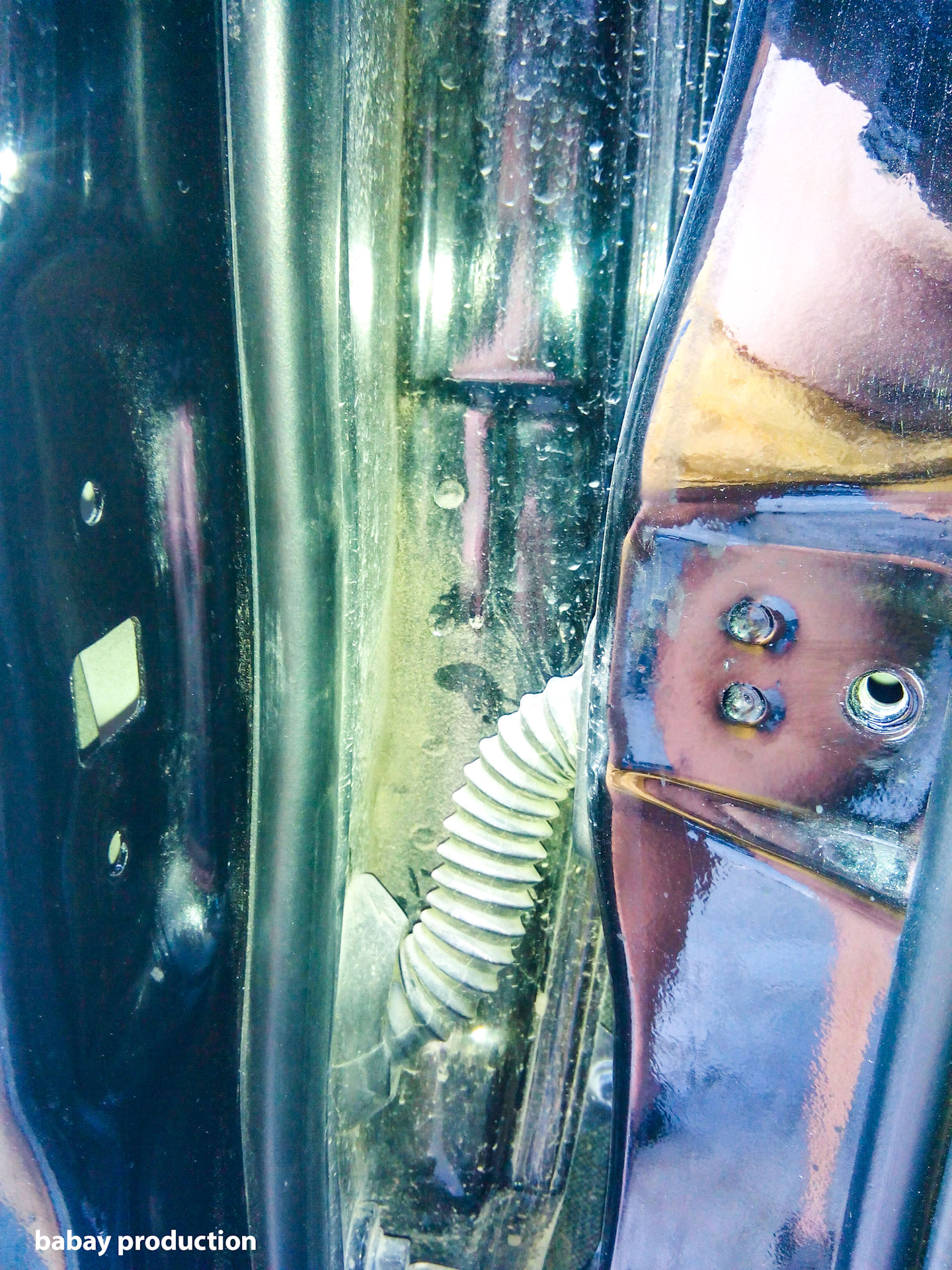

Ограничитель снимается тоже легко — 3 болта. Откручивал через тряпку, что бы не содрать краску с болтов.

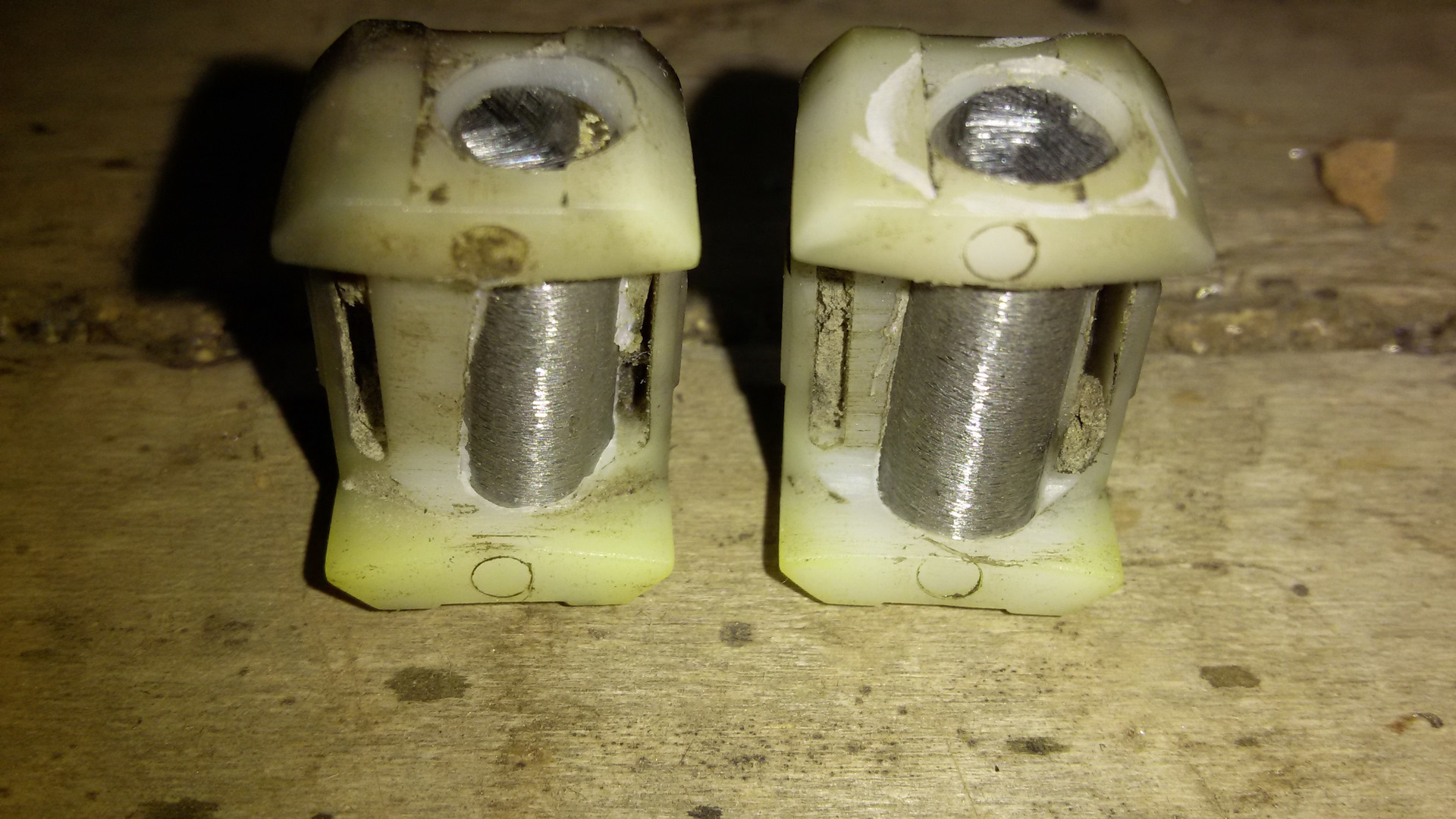

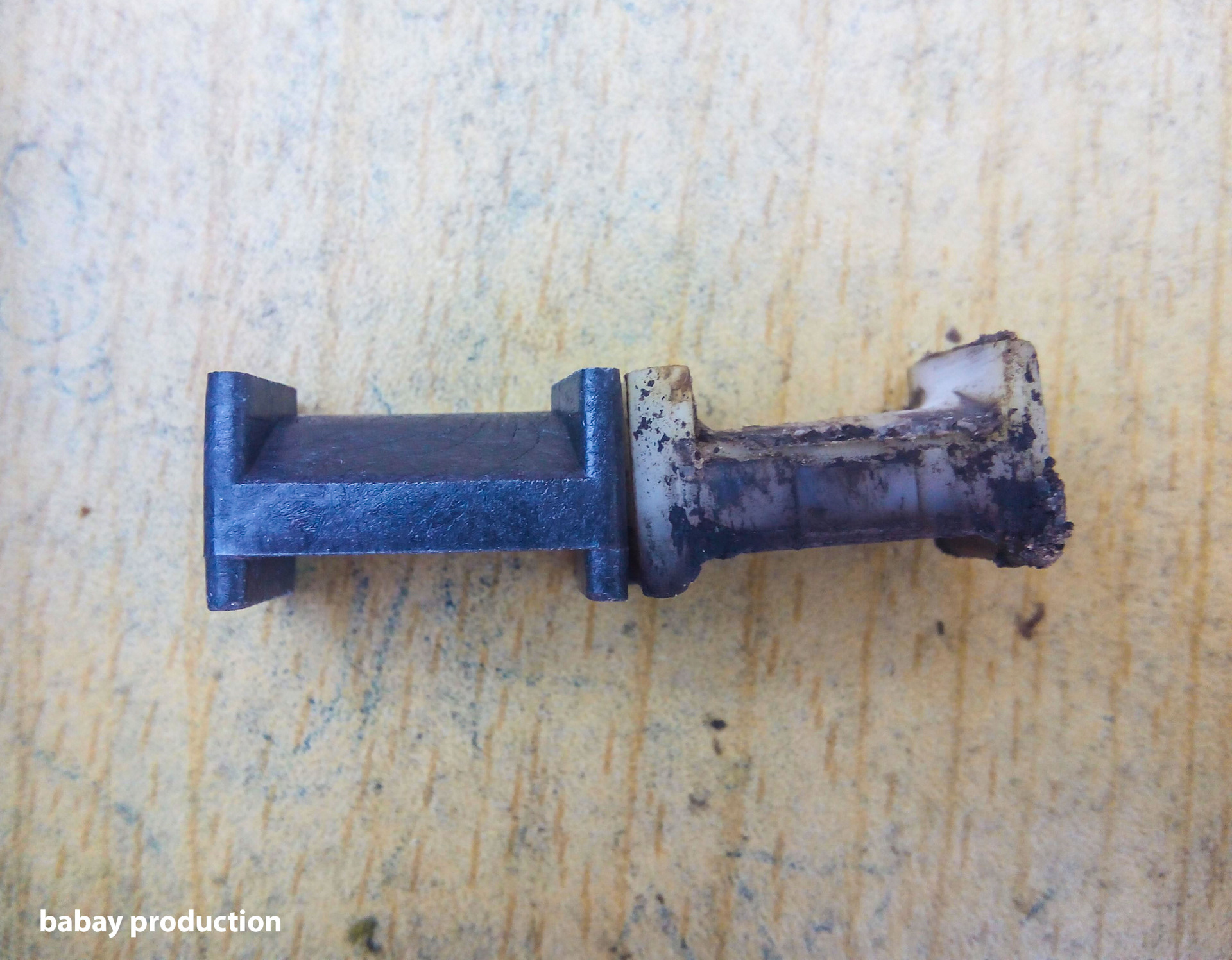

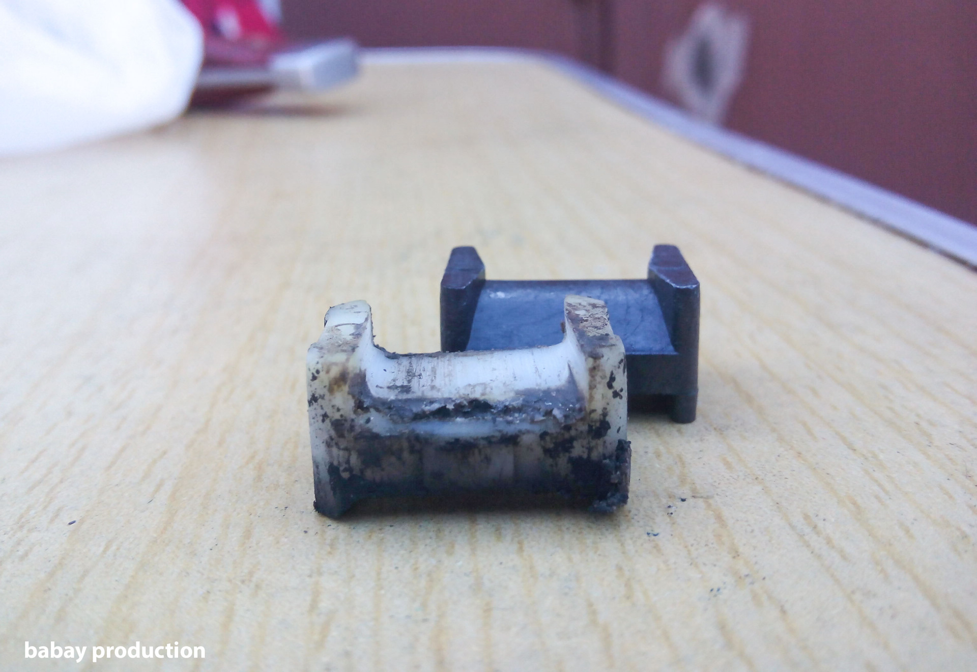

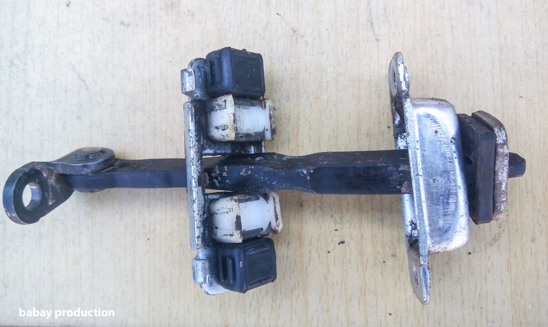

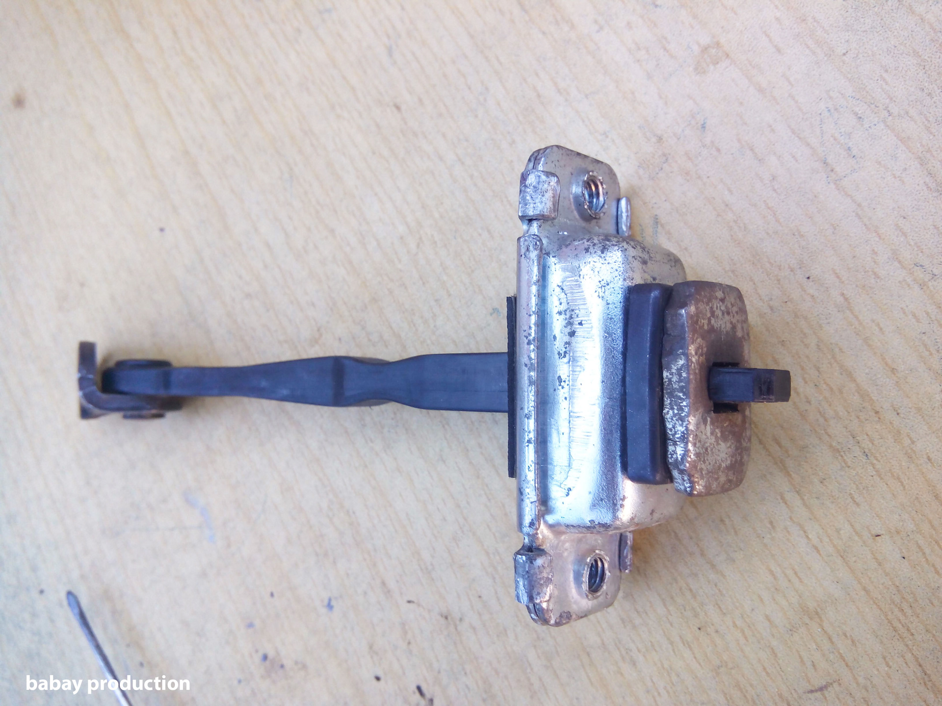

Много грязи внутри и конечно родные фиксаторы стерты в ноль.
Раскрывал (развальцовывал) бокорезами. Большие не нашел. Развальцовывал маленькими. Достаточно просто. Потом вынул содержимое и все промыл очистителем битумных пятен и протер на сухо. Затем смазал все части сухой смазкой и установил новые фиксаторы.
Затем установил реанимированный ограничитель в дверь. Работает как новый. Проверил работу стеклоподъемников и колонки. Затем собрал обшивку. Машина стояла под уклоном. Ограничители работают безупречно. Огонь! Начал менять в остальных.
