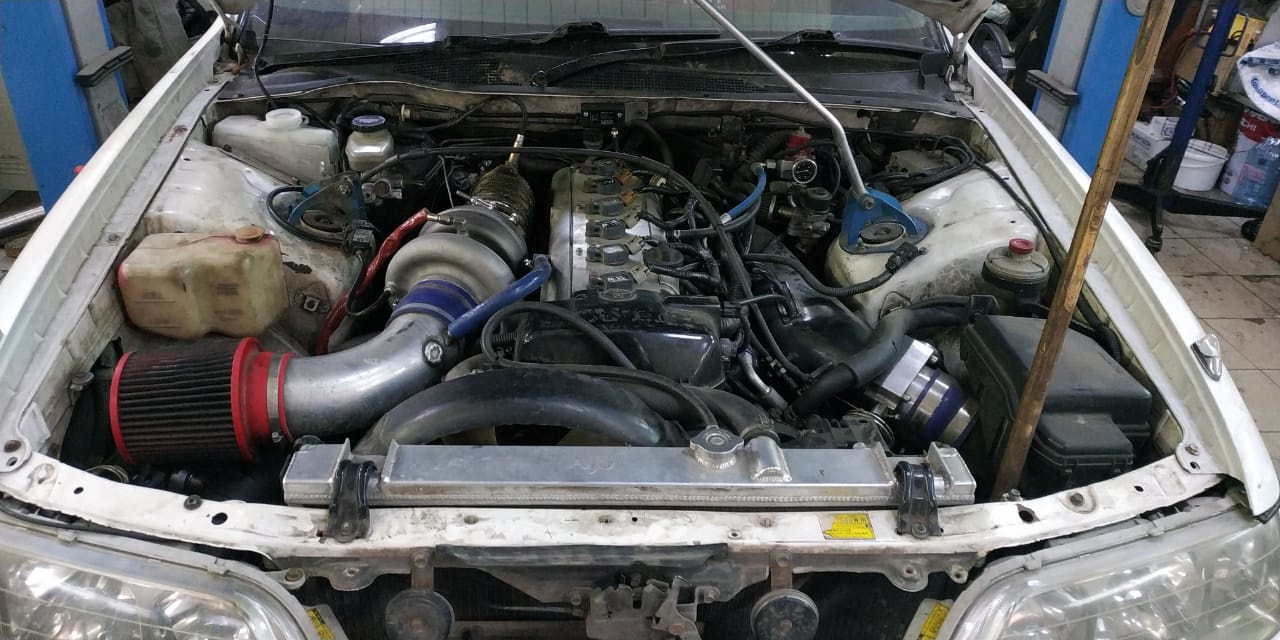

Покатавшись на 8374 и отжав ее положенные 700+сил(по форсункам была загрузка сил на 720-740, 80+% на 11.3 смеси) на бензине с заправки, стало как-то невыносимо от мысли что уже ничего не поменять в машине. Пошли мысли о том чтобы продать марка и купить супру 80ю!
Но тут настройщик говорит что хочет перейти с 7670 на 83ю школу, прикинув очки к носу сразу согласился на продажу и купил самый большой 300й борг — гулять так гулять :Р

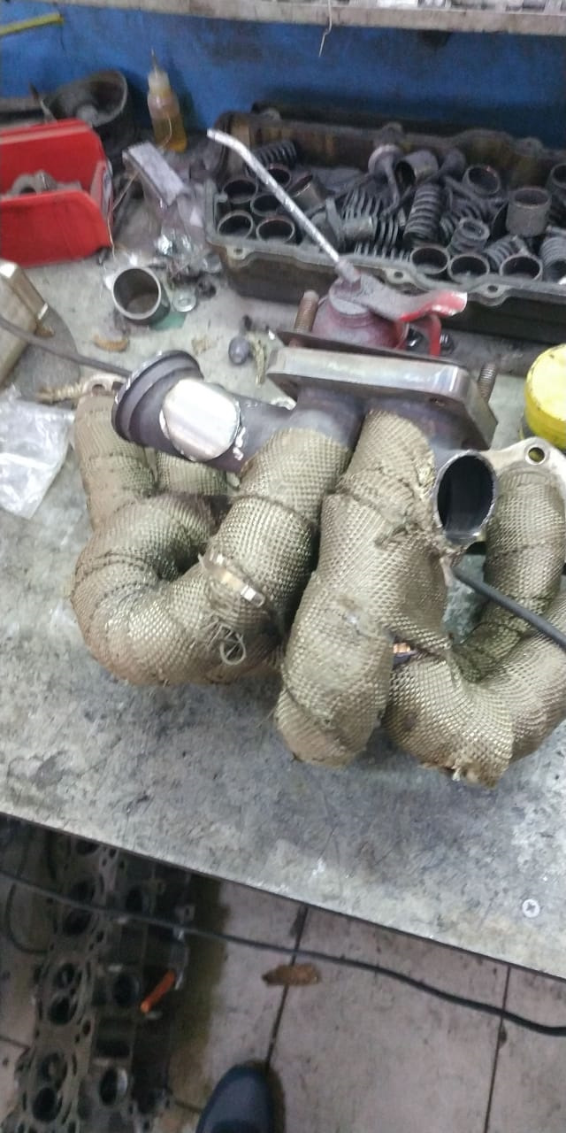

Это конечно повлекло за собой ряд последствий — одного 44го гейта перестало хватать(хотя эта зараза отлично работала на этом же коллекторе на 366м борге), после 8000 дула 2.3 на пружине 0.7бара. Разгон был чумовой, но учитывая что у нас сток низ — решили перестраховаться и приварить второй гейт 44м(спасибо питерскому отделению турерви, Туристозу).
С бустом все стало очень хорошо, но вот спул все-таки пичалька…1бар 4400рпм на прямой передаче в +18. С места надувает 2700 и 0.2бара(на ефр легко 4000 и 1.2бара).

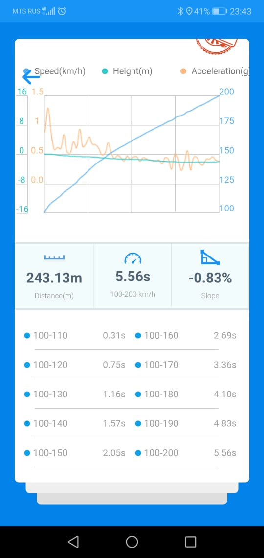

Все никак не получалось по честному замерить ускорение, то куча барахла в тачке, то пассажиры, то мне тупо лень ехать, то хочется спать, но вчера сошлись звезды и был произведен замер 100-200 в +20. Буст по классике двушка, обороты 8500, смесюка 11.3, углевич 17(все-таки сток низ) — форсы 96%. По ощущениям 3я передача ватненькая, на второй ускорение просто пожар! Видимо надо поддуть верха на 3й до 2.1-2.2 до 100% загрузки))) Либо поступить как советуют умные люди и поднять давку на регуляторе, тогда форсы подразгрузятся и будет нормальный распыл -> мощи чутка еще придет.

на ефре было время 5.72 а щас на схе 5.56? это какой схе? 369? я думал уже из 5 будет =)) пожертвовать спулом ради 0.2 сек?))
В целом да, но тут есть несколько нюансов
На ефр я ехал в холод, а тут в жару. Осенью будет значительно лучше ехать
Ну и тут видно что основные потери на 3й в середине. Так 5.1+- может ехать просто надо дунуть больше, а этому мешают кончившиеся форсы 1000сс и сток низ. Низ не особо мешает, но я пока морально не готов 2.3+ дуть до 7000

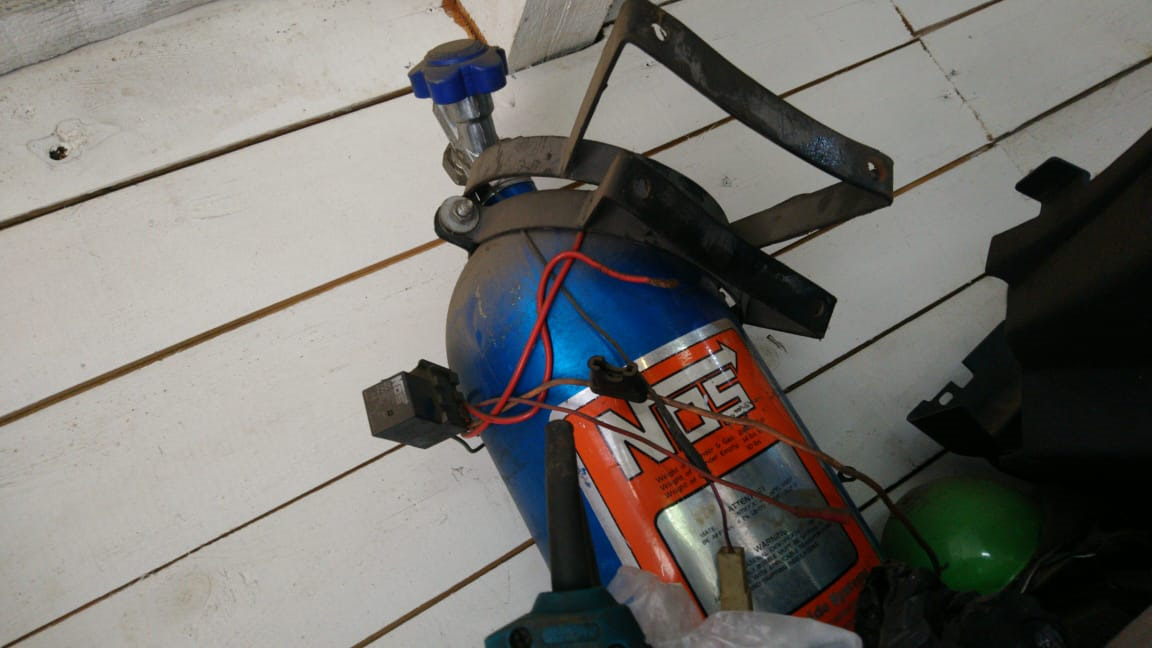

но спул…
Закись выручает
