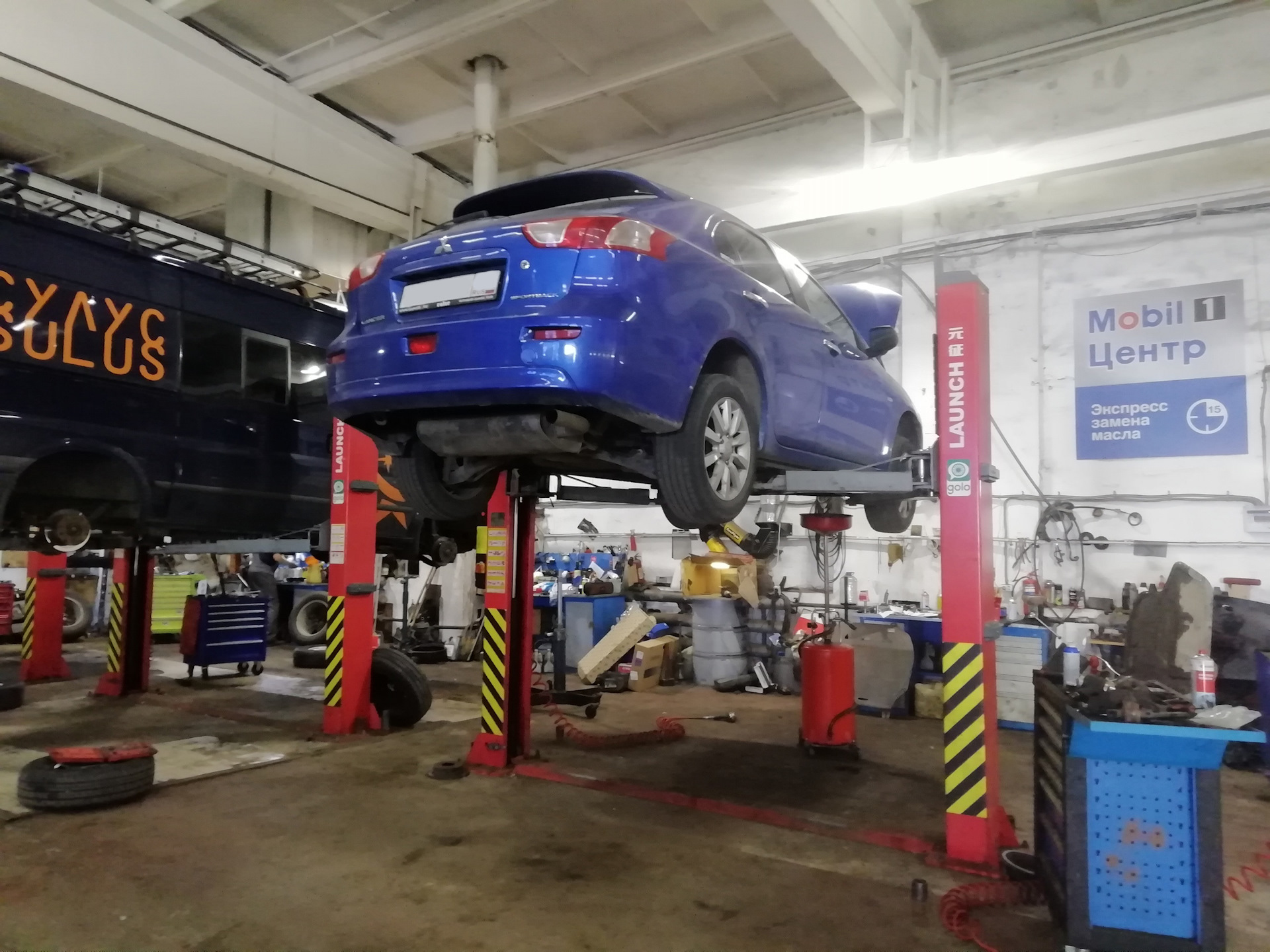

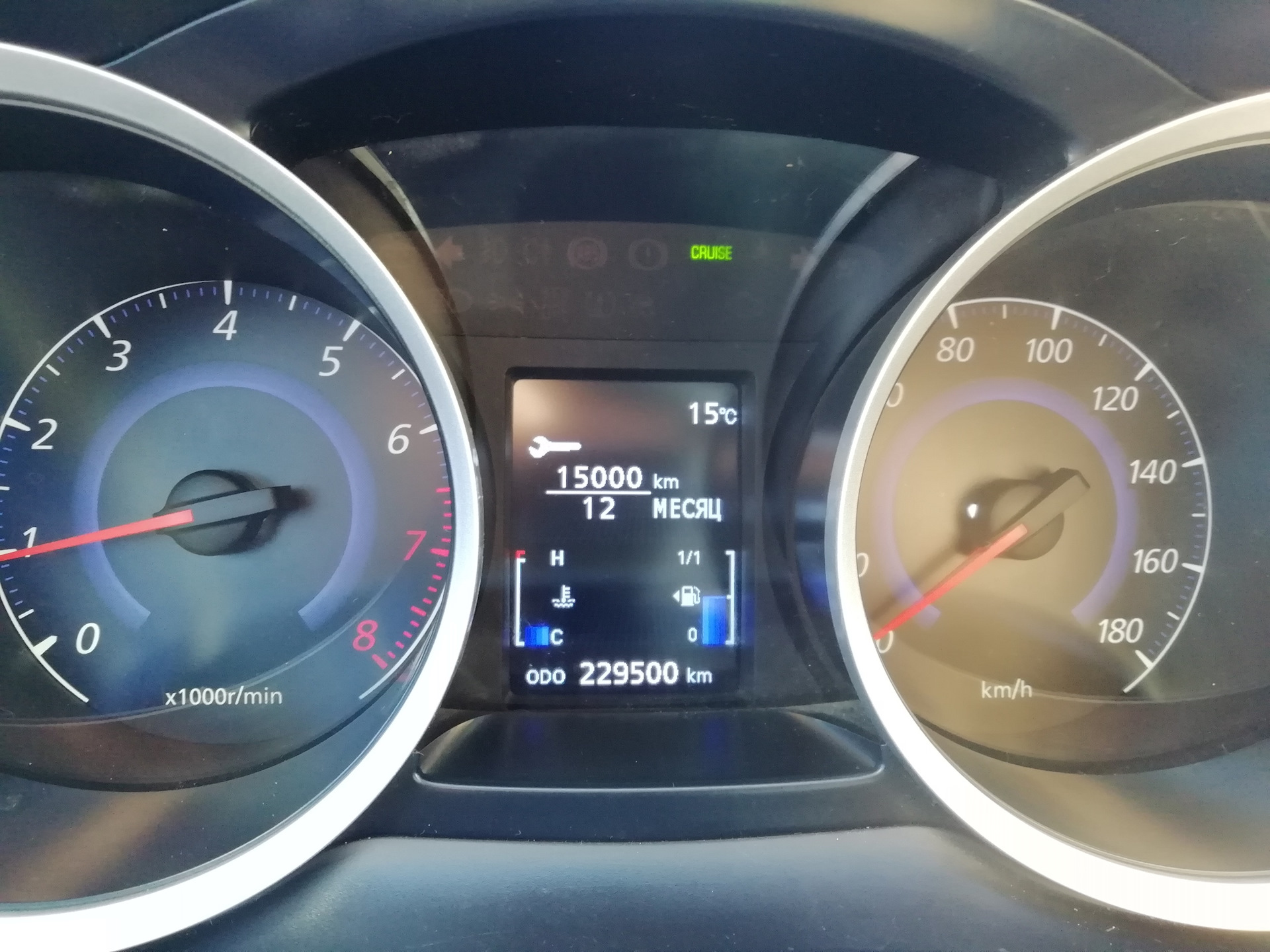

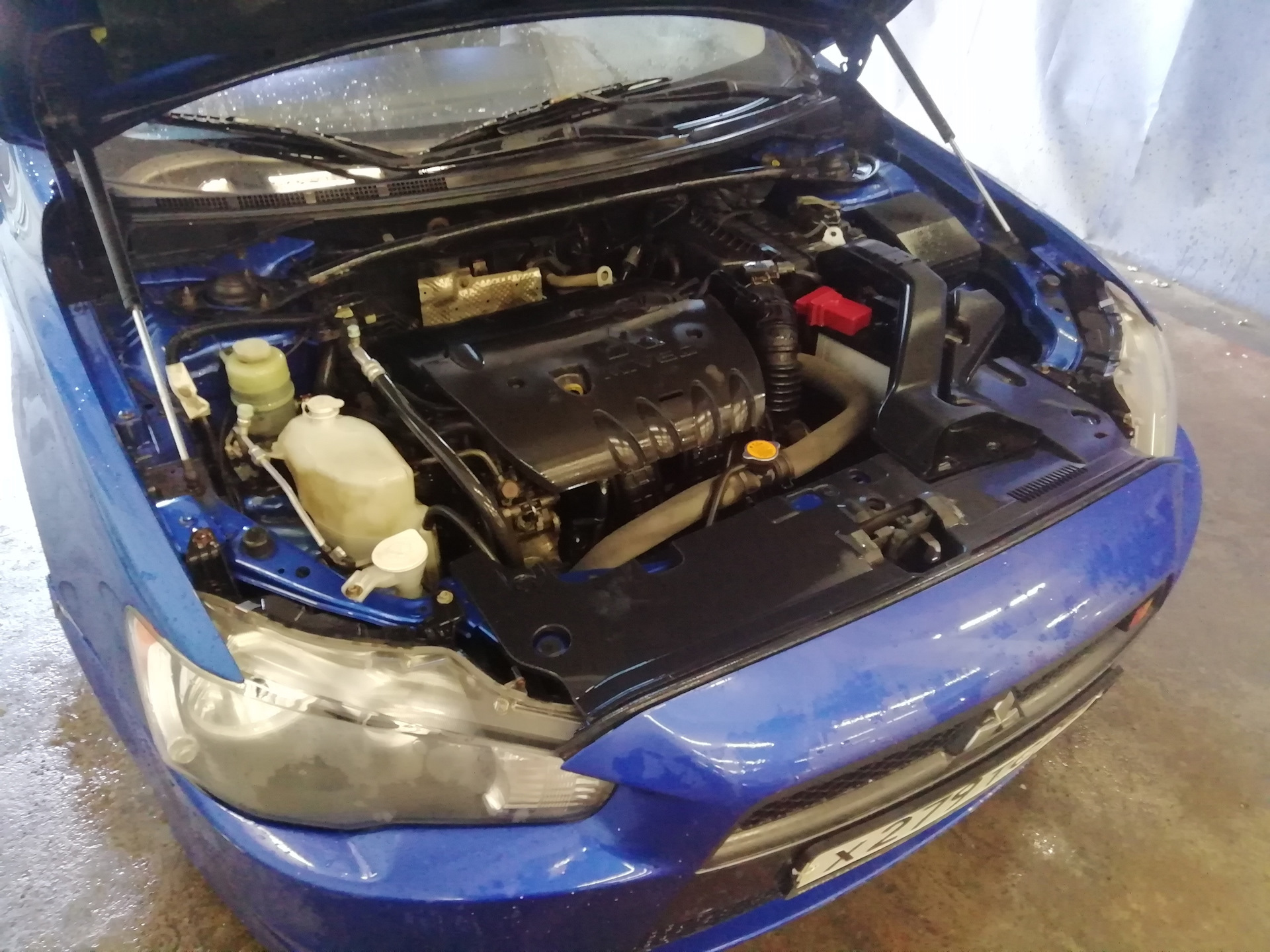

Всем привет! Настало время для очередного ТО 230.000км.
Заменили масло и фильтра.
И приговорили переднюю подушку двигателя.
Как всегда, обслуживался у проверенного мастера.
Заодно и двигатель намыли.

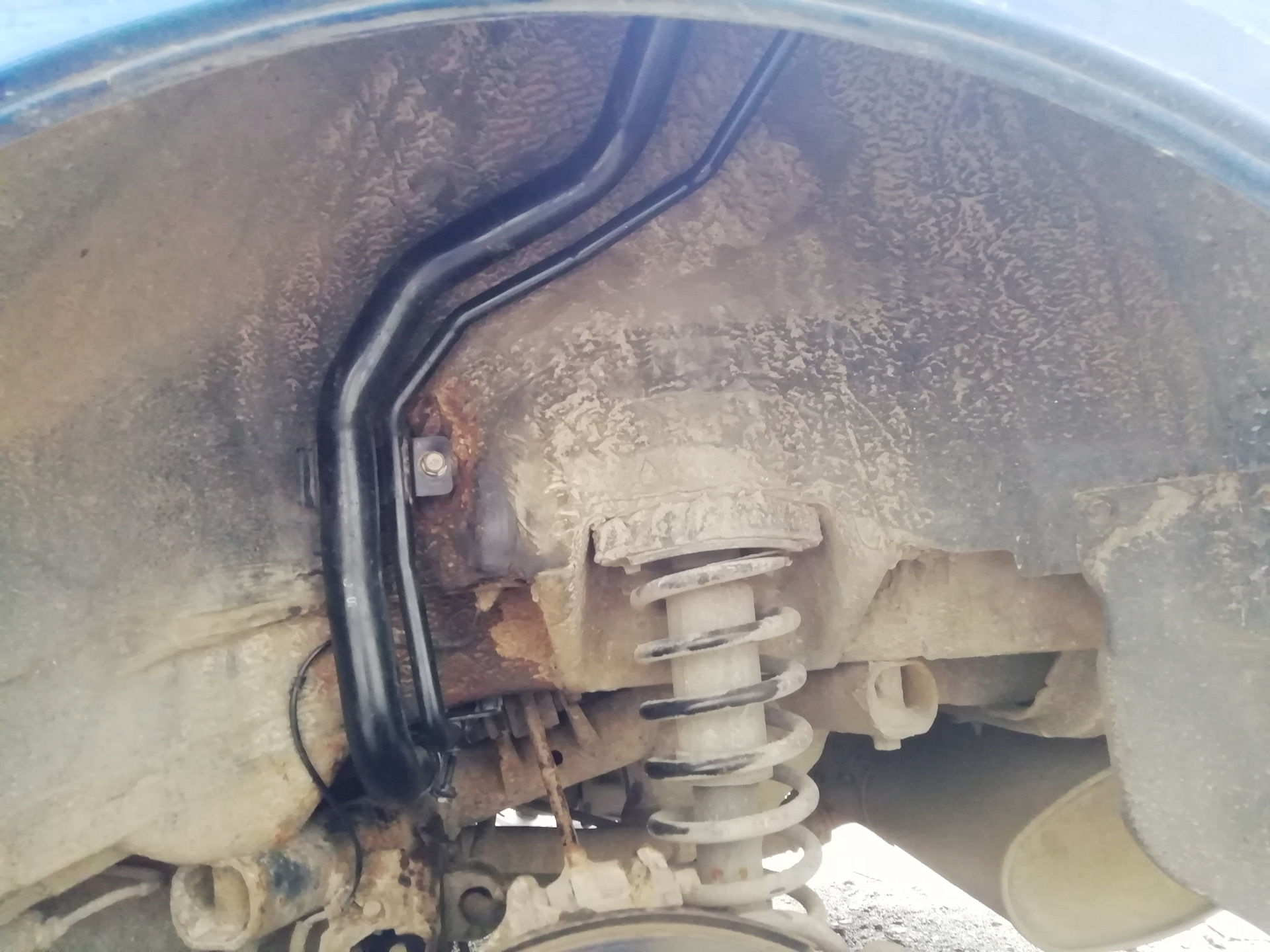

1. Замена заливной топливной горловины
Об этом был отдельный пост, старая сгнила и пришлось в ускоренном режиме покупать новую и менять до поездки.

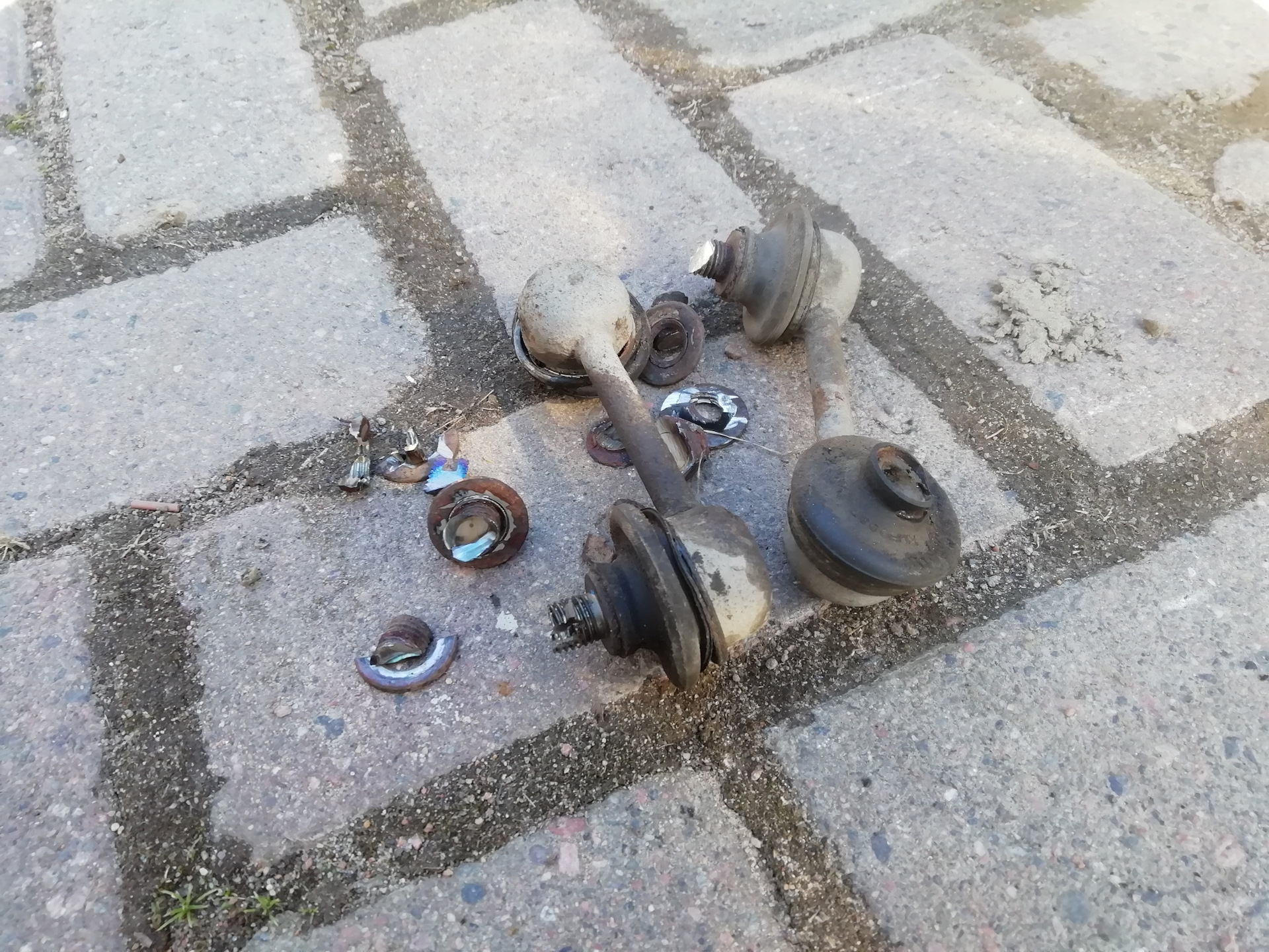

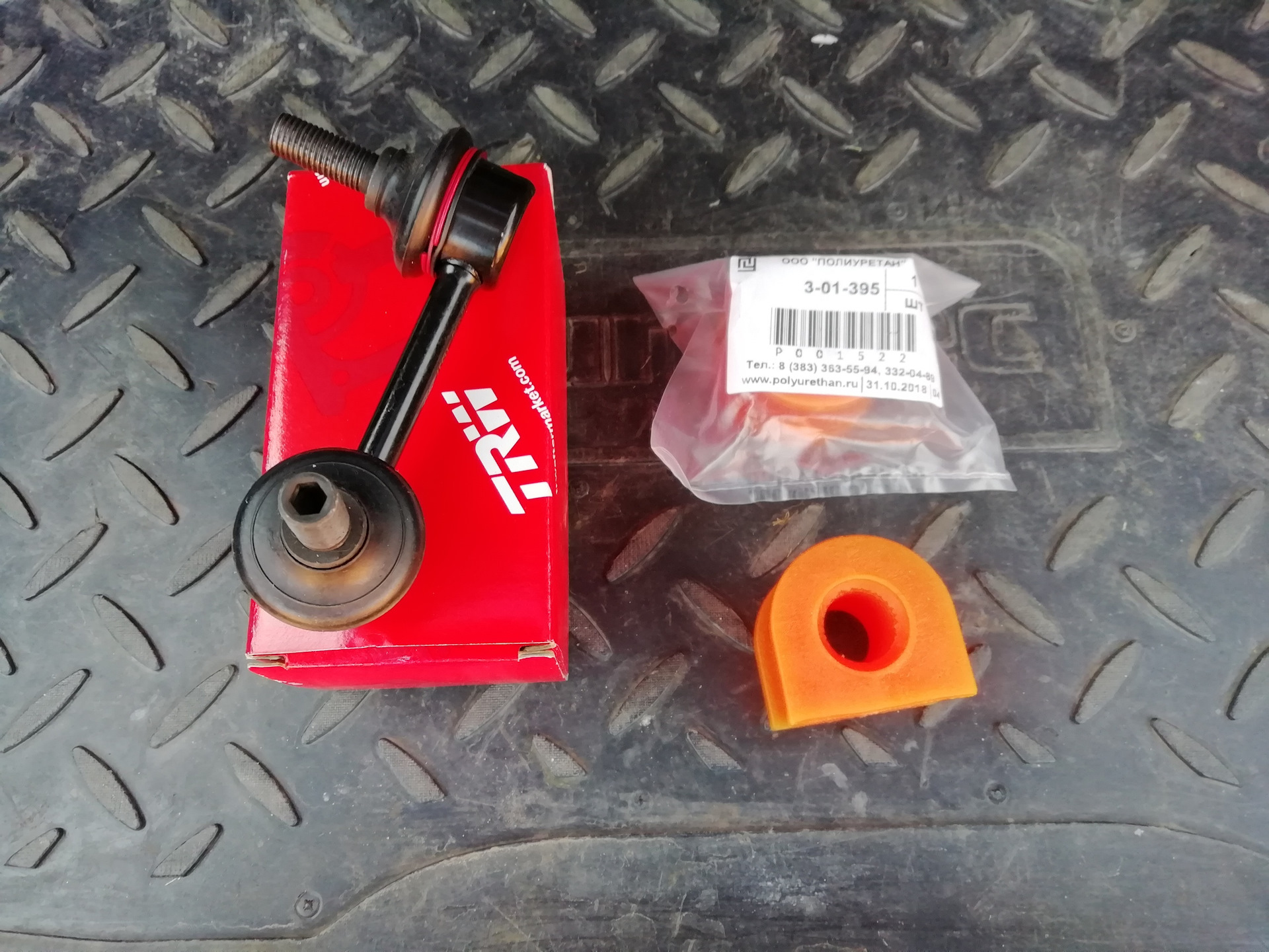

2. Замена задних стоек стабилизатора

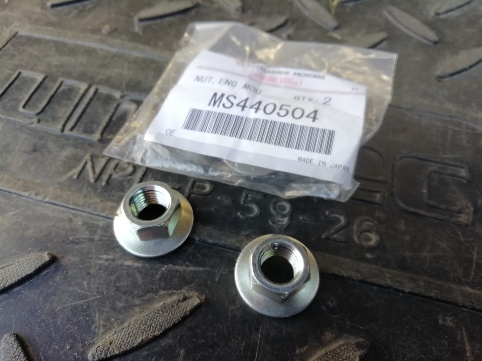

До сих пор стояли родные. Купил стойки фирмы TRW.
По приходу было обнаружено что они пришли без гаек. Докупил гайки.
Старые стойки спилил, новые поставил.
Номера деталей:
JTS7687 — стойка стабилизатора (2шт)
MS440504 — гайка стойки стабилизатора (4шт)

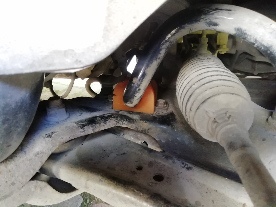

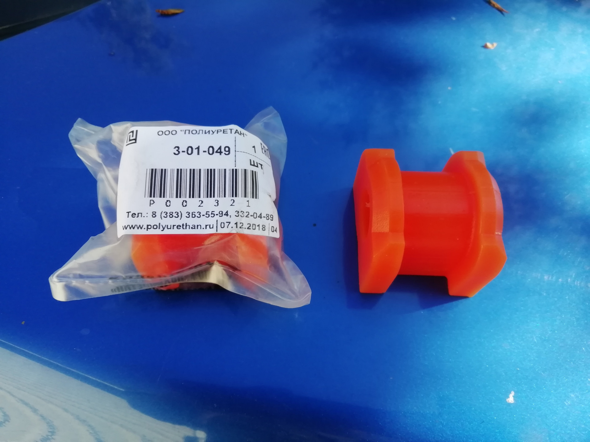

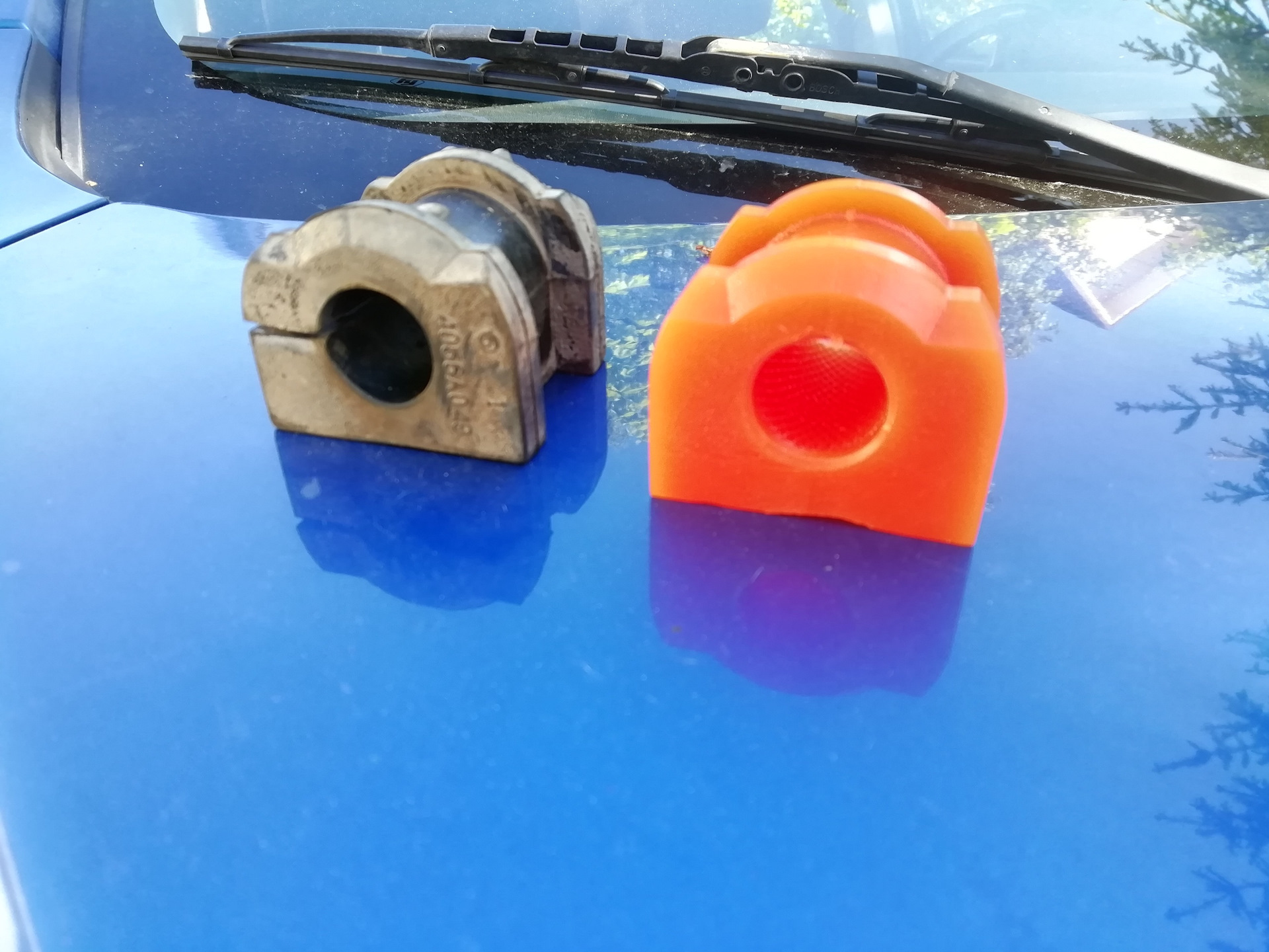

3. Замена втулок стабилизаторов
Так же заменил еще родные втулки на обоих стабилизаторах.
Спереди открутились легко, но неудобно. С задними пришлось возиться и высверливать один из болтов.
Решил попробовать полиуретановые. Вот номера:
301395 — задняя втулка (2шт)
301049 — передняя втулка (2шт)

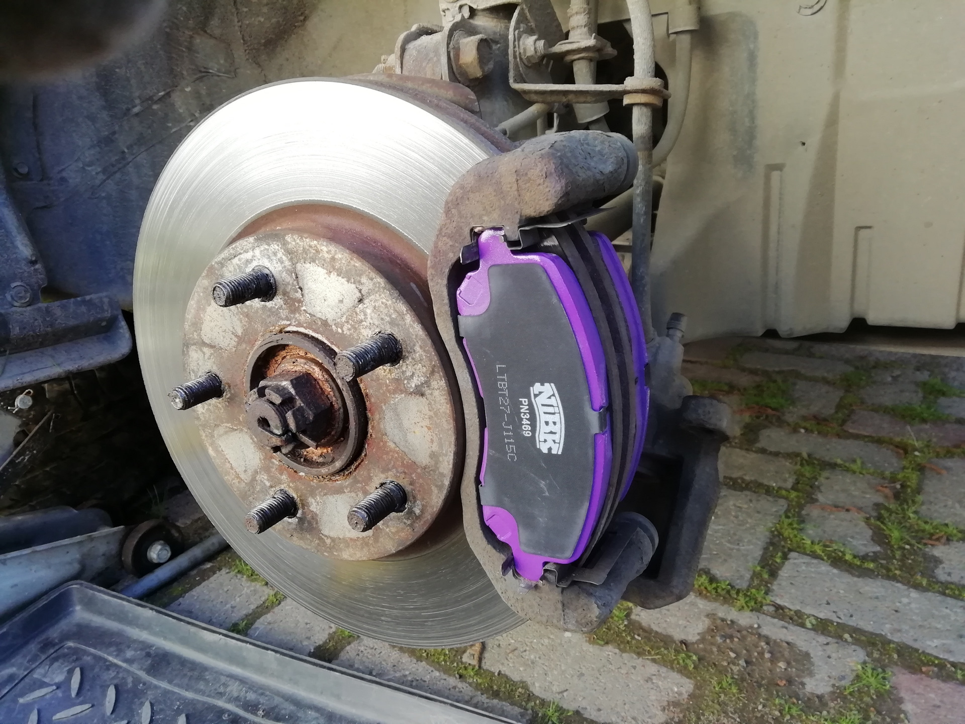

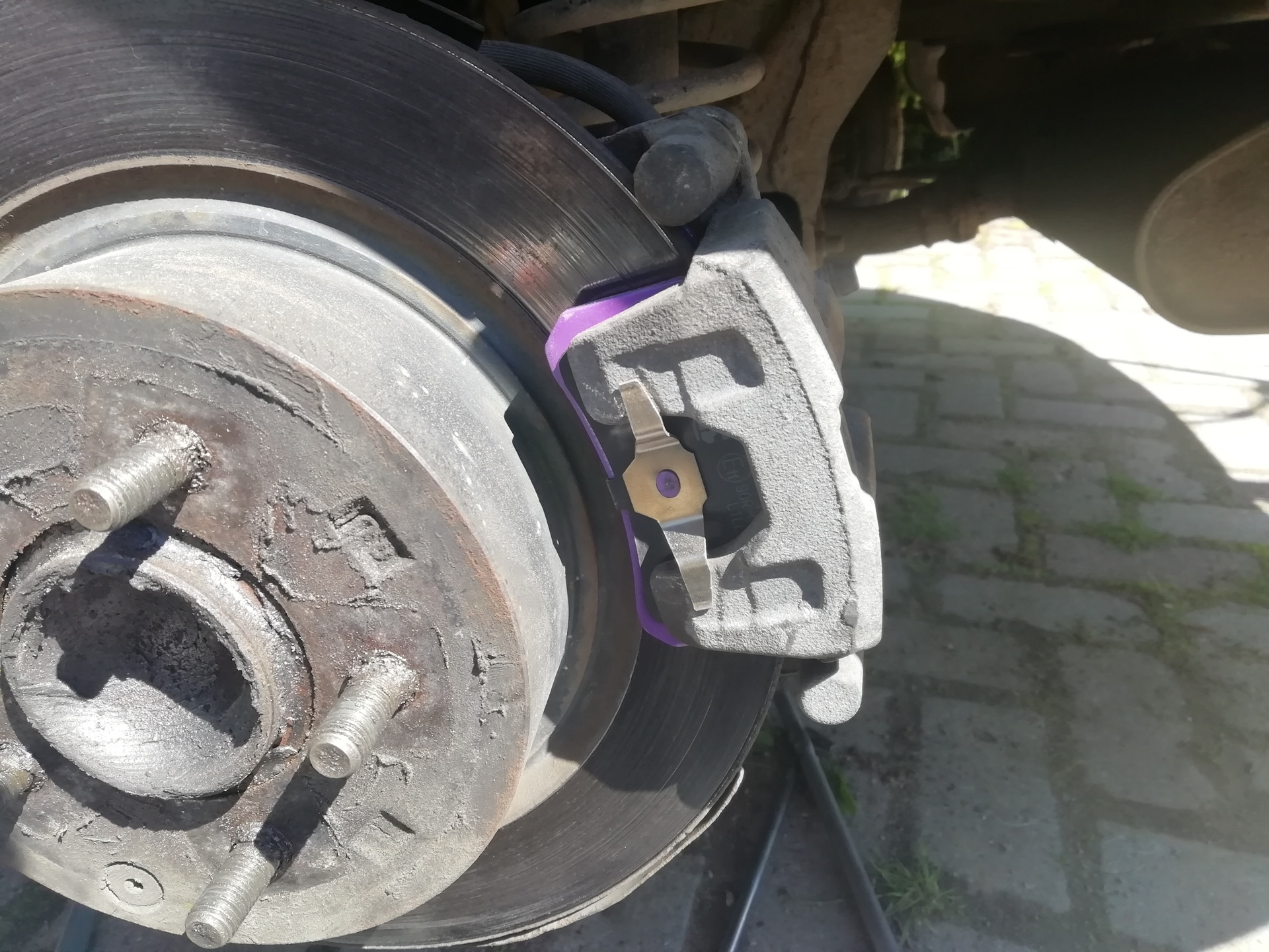

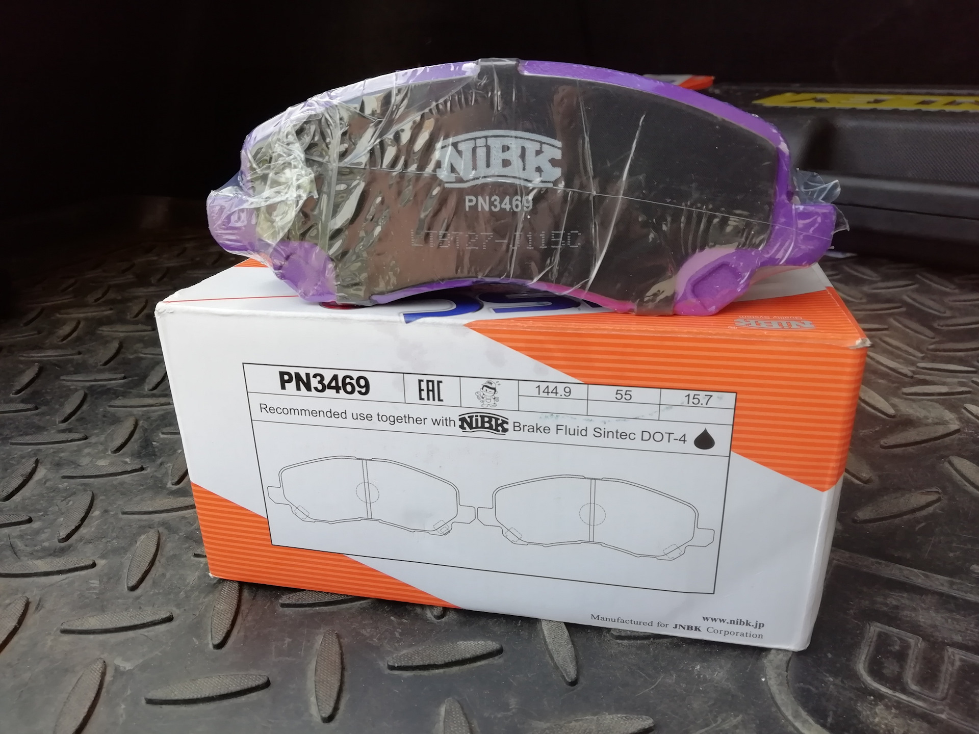

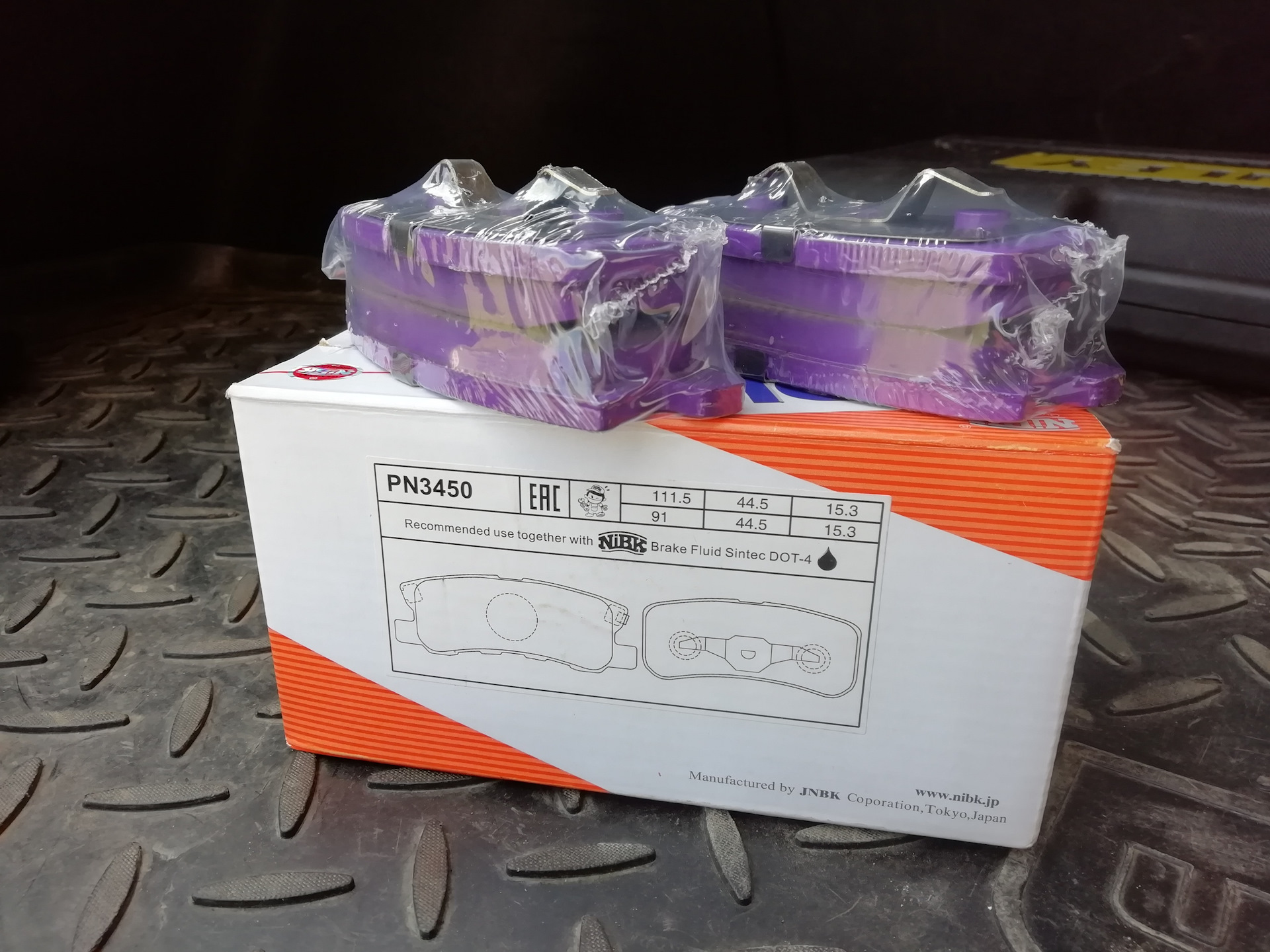

4. Замена тормозных колодок
Так же перед поездкой решил сменить и тормозные колодки вкруг. Передние с остатком еще порядка 50%, задние оригинальные, которые я установил вместе с заменой задних дисков на 302мм и суппортов уже были изношены почти полностью.
Решил взять вкруг колодки фирмы NiBK. До этого в процессе эксплуатации показали себя хорошо, не пылили, не свистели. Тормозили нормально.
Номера колодок:
PN3469 — колодки передние, комплект
PN3450 — колодки задние, комплект (!302мм!)
У кого стоят родные тормоза 262мм, вот номер колодок PN3502.

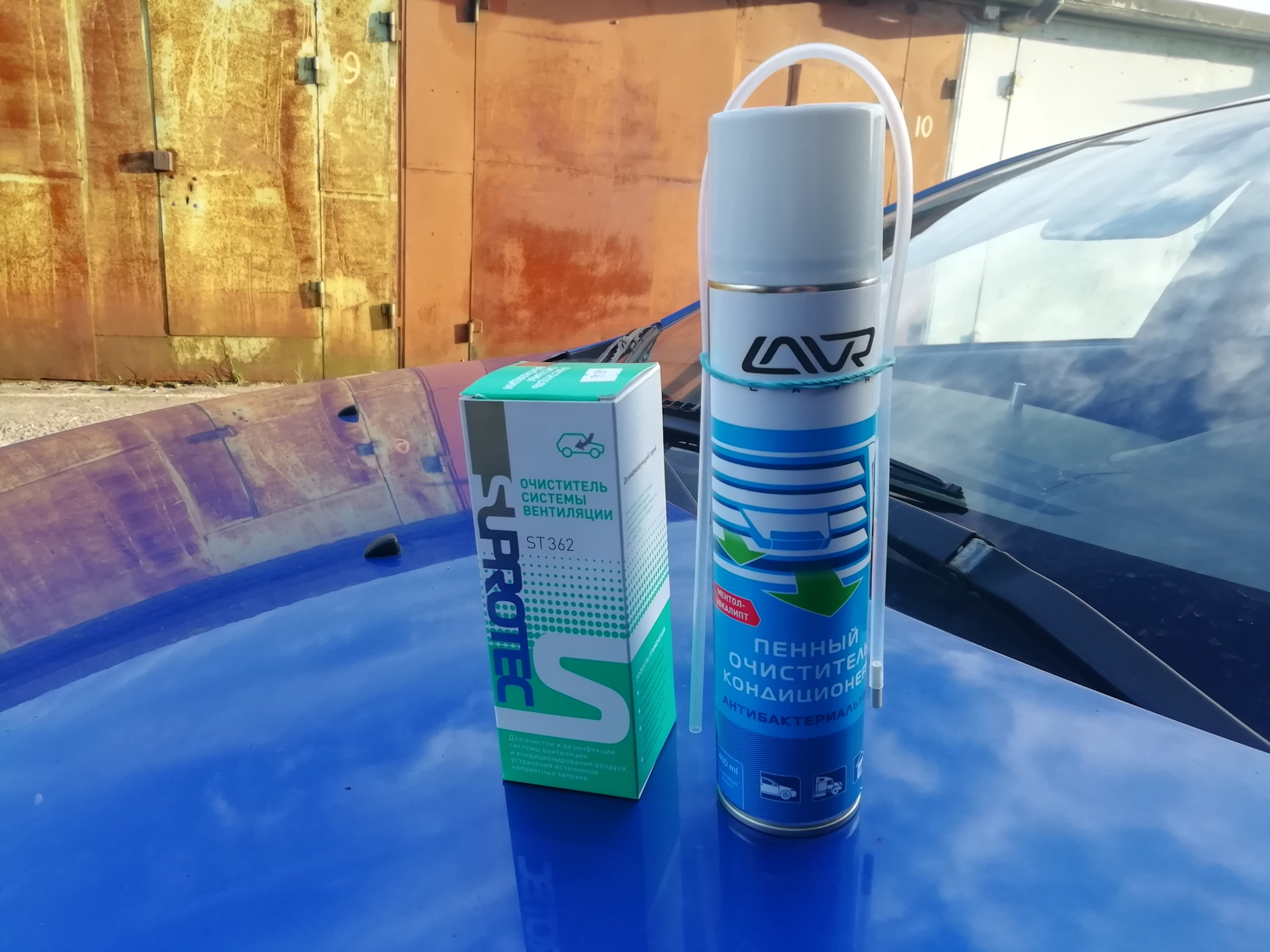

5. Заправка и дезинфекция кондиционера
После зимы совсем плохо стал охлаждать кондиционер. Под торпедой без остановки слышалось шипение. Так как я ни разу не заправлял кондиционер да и ехать в Крым без него не комильфо, решено было его заправить.
Заправил на местном СТО за 1600р. Заправили порядка 340 грамм фреона.
Заодно решил продезинфицировать кондиционер.
Купил:
Ln1750 — пенный очиститель кондиционера Lavr
ST362 — очиститель системы вентиляции Suprotec
После прочистки вытекло много грязной воды, а в салоне настала приятная мятная свежесть =)

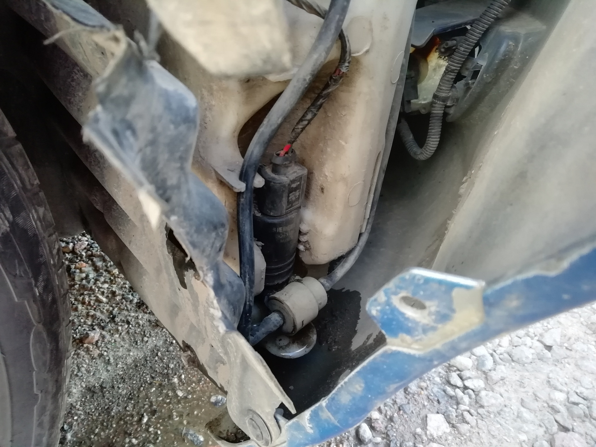

6. Заменил насос омывателя лобового и заднего стекла
Уже зимой моторчик начал дохнуть, то работал то нет. В итоге совсем накрылся.
Купил на разборке:
8260A059 — насос омывателя стекла
Прошу заметить, этот насос предназначен для автомобилей с задним дворником (Outlander, ASX, Delica и тд).
Для седана мотор немного другой, вот его номер: 8260A109.
Я же купил моторчик от Citroen C-Crosser. Не знаю почему, но на французах б/у детали не такие убитые как на японцах =)
Менял без снятия бампера.

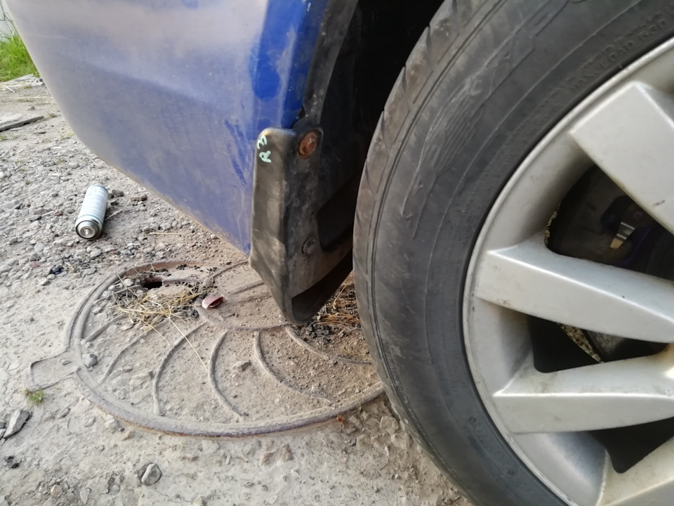

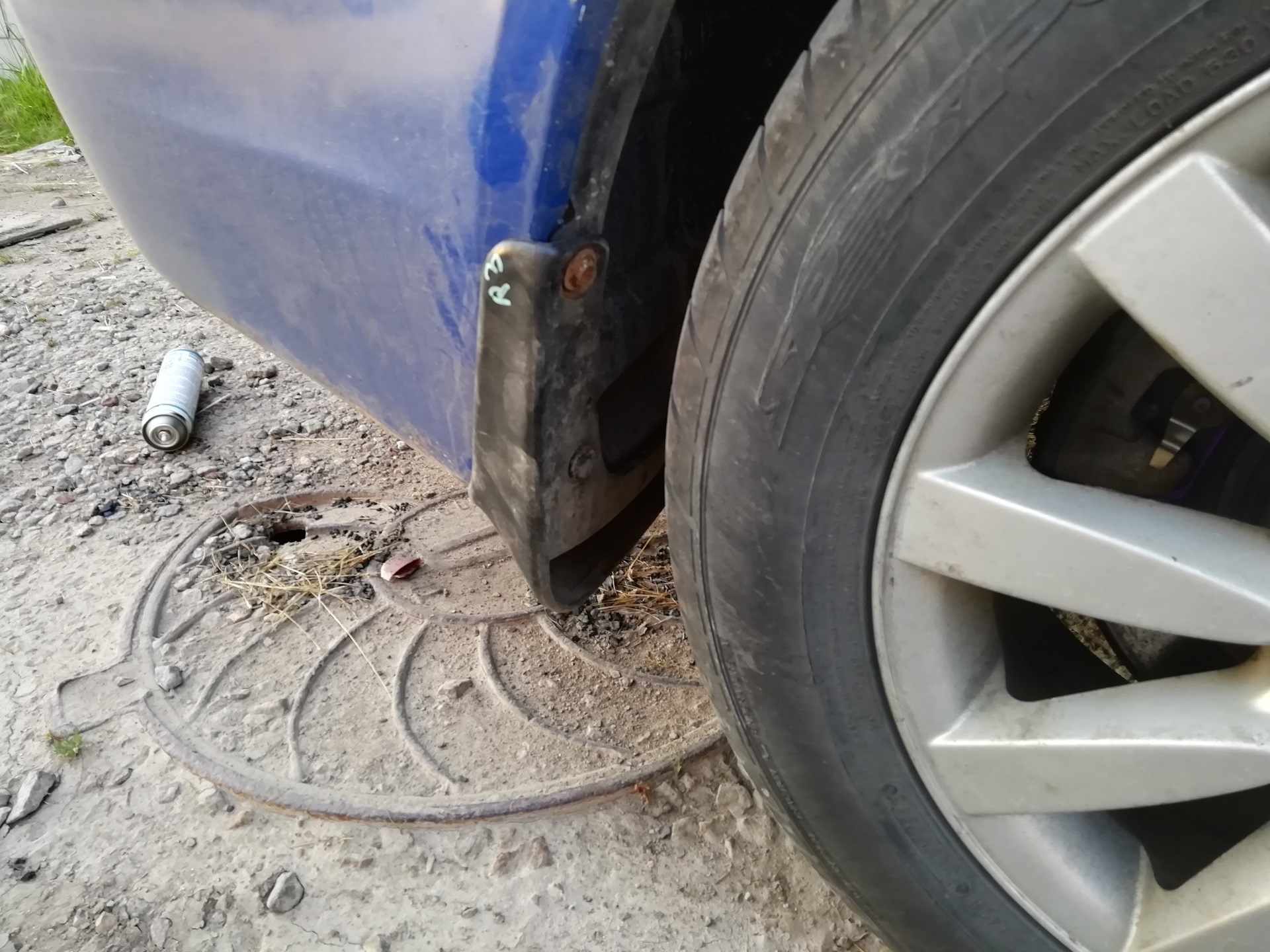

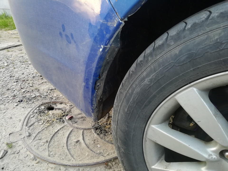

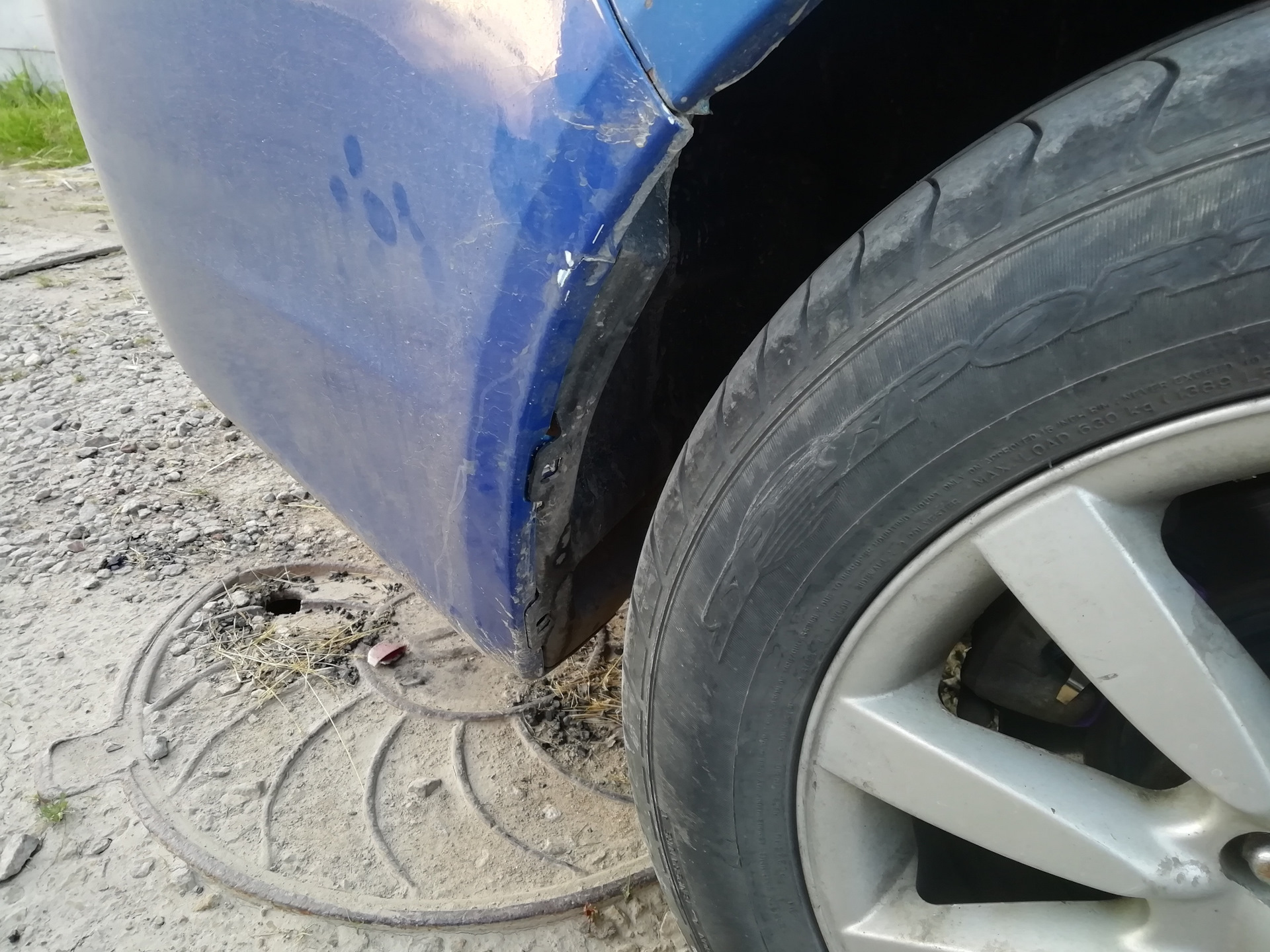

7. Заменил задний правый брызговик
Случайно зимой оторвал его и профукал =)
Купил на разборке:
5370A240 — брызговик задний правый
Вдруг кому понадобится, вот номер заднего левого: 5370A239
