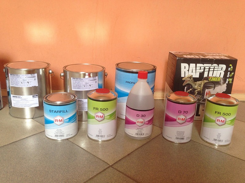

На фото вы можете увидеть большинство используемых материалов
Это краска Sikkens, грунты кислотные и наполнители RM, покрытие для днища Raptor
Герметики под пистолет и под кисть 3M
Лак DuPont 3800
На фото нет шпаклевки, будем использовать Sikkens. По количеству необходимого, то что есть на фото — не все. Многое продублировано.

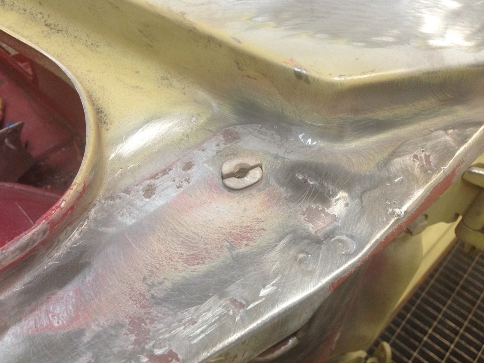

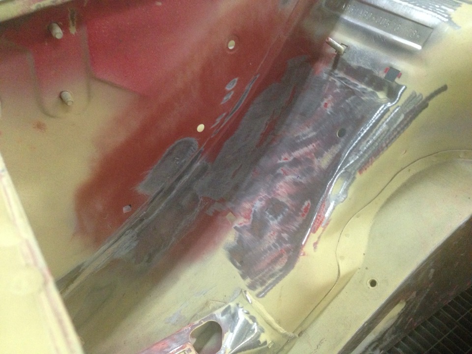

Работы начались. Сперва ребята начали чистить некоторые места где работал жестянщик чтоб убедиться, что металл чистый
Если кто помнит, тут была сделана латка. Качество супер.
Все старые закладные удалим. Позже заменим на новые.

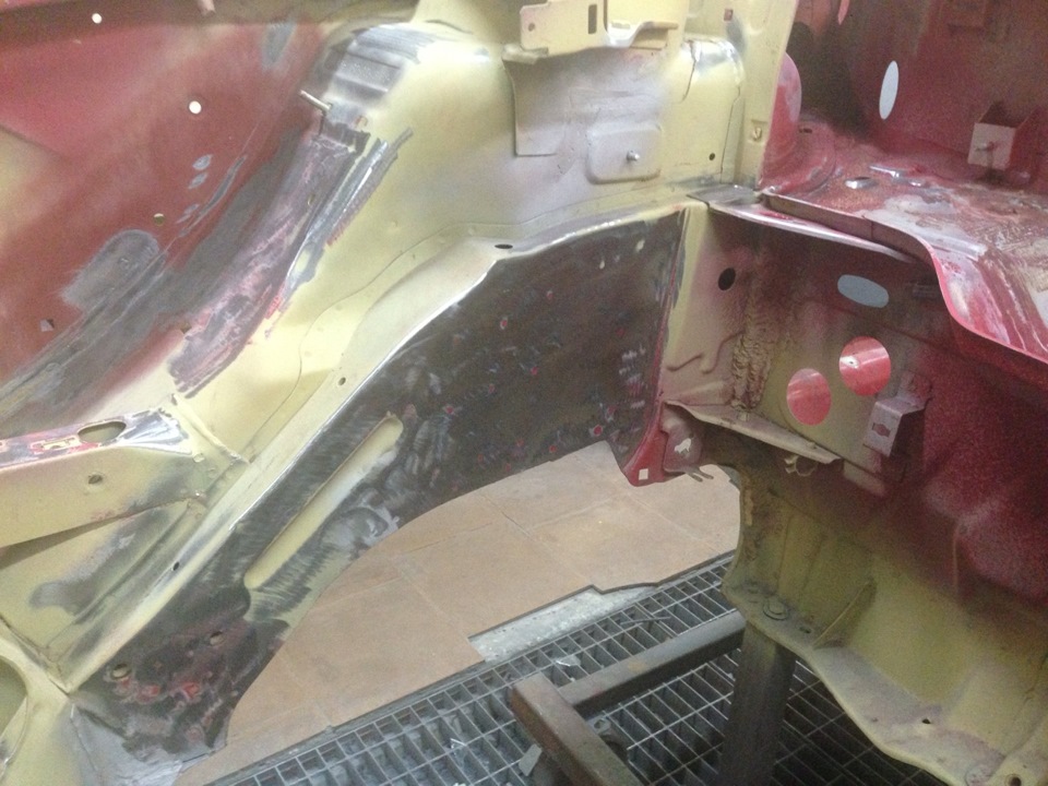

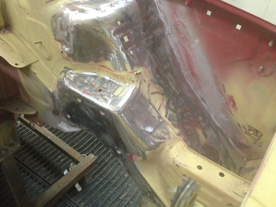

Левый лонжерон и чашка. Металл отличный. Следов ремонта почти не видно!
На правом та же история

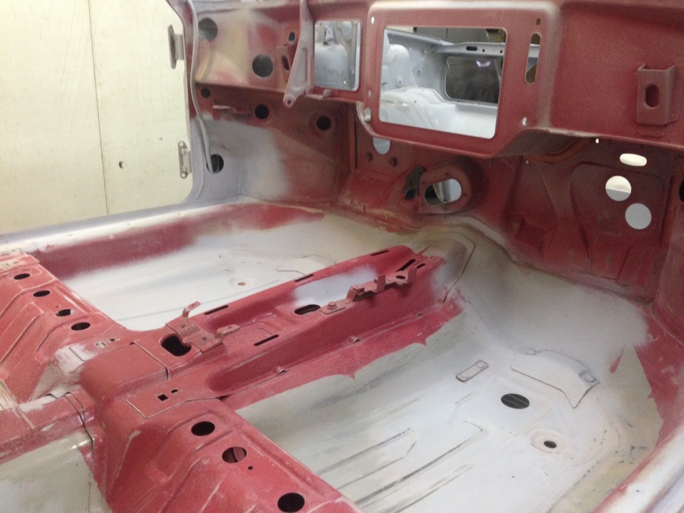

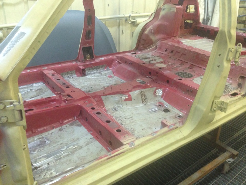

Внутри убрали старую изоляцию

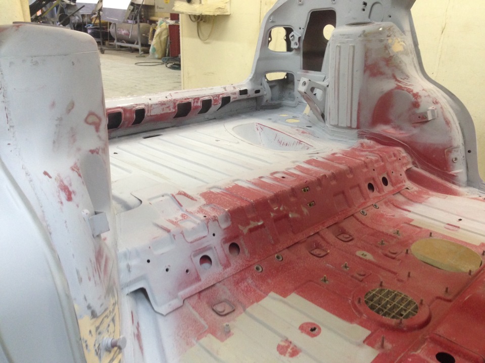

В салоне краска чистилась частично. Поэтому подгрунтовывалось все локально.
В тех местах, где в салоне лежит родная краска — ее просто "матуют", те подшкуривают для будущей покраски.

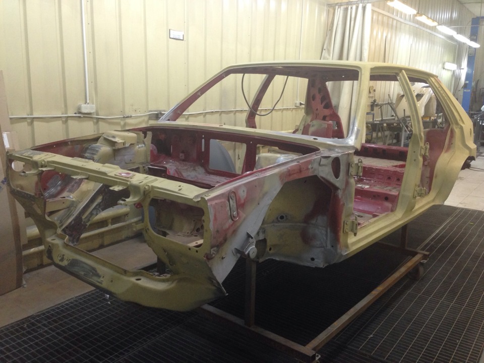

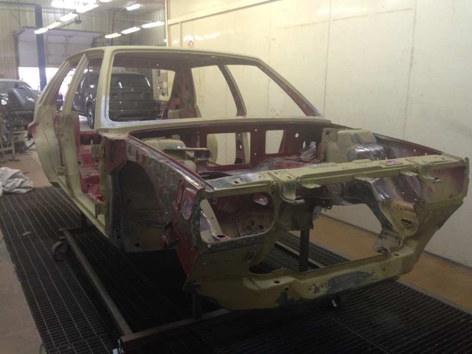

Снаружи кузов выглядит вот так
Виднеются места выборочной очистки для проверки металла
Процесс подготовки долгий. Предстоит подготовить не только кузов, но и все навесные детали и пластик. Местами нужен мелкий ремонт. Восстановить все крепежи. Перед покраской навесить все детали. Посмотреть зазоры. Думаю, что на подготовку будет еще около 2 записей. И только потом покраска. Спешки нет никакой. Нужен качественный результат. Думаю, что этот сериал еще на долго! Увидимся в 2015 году и, надеюсь, уже будем ближе к цели!
