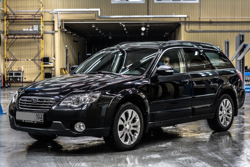

И еще не могу не поделиться: фото с недавнего фотосета местного субару клуба.

а на фотке — канистра…
это предновогодний фотосет местного субаруклуба в канистре проводился. Я ж не до такой степени "блоГГГер" чтобы после ремонта просить работника сфоткать меня "типо такой вот я стою тут" =))
