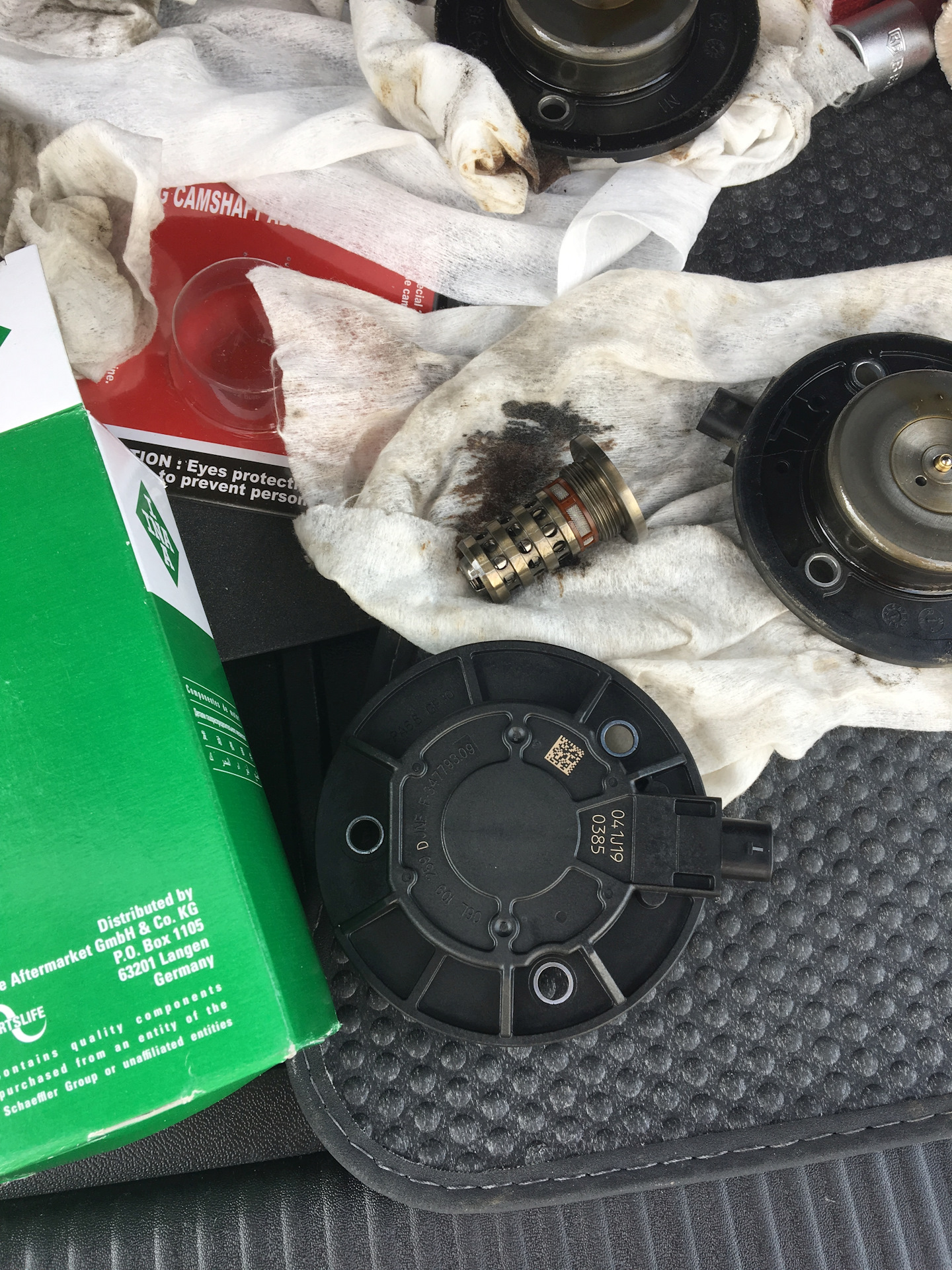

Всем привет. В недавнем времени решил поменять злосчастные клапана фазорегулятора.

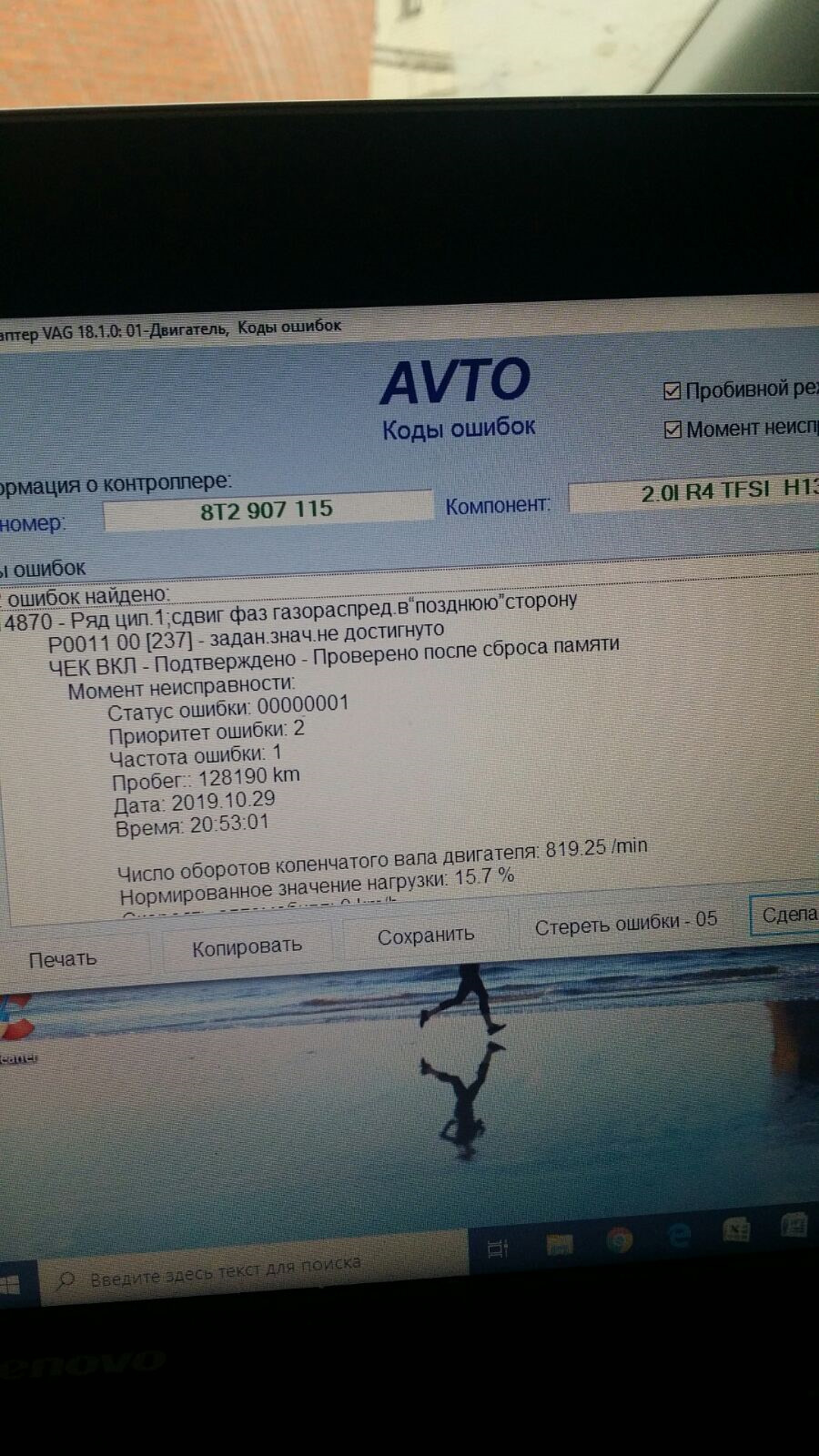

Причины: при покупке авто в памяти была ошибка, не помню точный код, но суть- ошибка регулятор фаз грм "В" неисправен. При консультации с мастерами, мне сообщили что это могут быть проблемы с клапаном (механическим и электромагнитным), пробег на тот момент составлял 35000 км. Приказали ездить, пока не проявит себя.
Так я и ездил, пока он не проявил себя, а проявил он себя на пробеге 72000 км.
Симптомы: машина на низких оборотах начинает потряхивать, как будто дрожит или как кошка, которая пытается блевать))
В общем проблему уже давно отслеживал, номерки з/ч были сохранены. Проблема касалась уже многих. Причем на другом авто (Опель Астра), была аналогичная проблема, там стояли также клапана, но единой деталью (механическая и электронная часть в одном клапане).

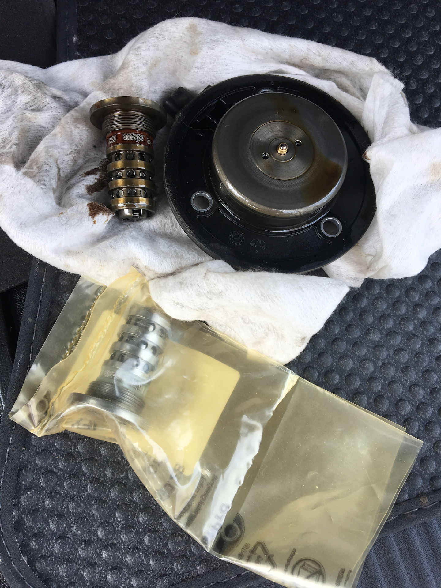

Прикупил запчасти:
06L109257F — Клапан мех, (оригинал, аналогов нет) 2 шт.
427003410 — Электромагнитный клапан фаз ГРМ INA (аналог), 2шт.

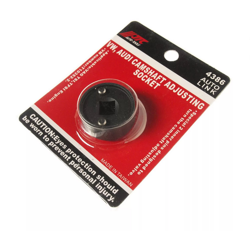

Также потребовалось купить Ключ JTC 4386 сервисный VW, AUDI двигателей VAG TSI, TFSI для выкручивания механического клапана.
Единственное что для замены у меня отсутствовало, это динамометрический ключ, он был необходим для затяжки клапана 06L109257F с усилием 35нМ.

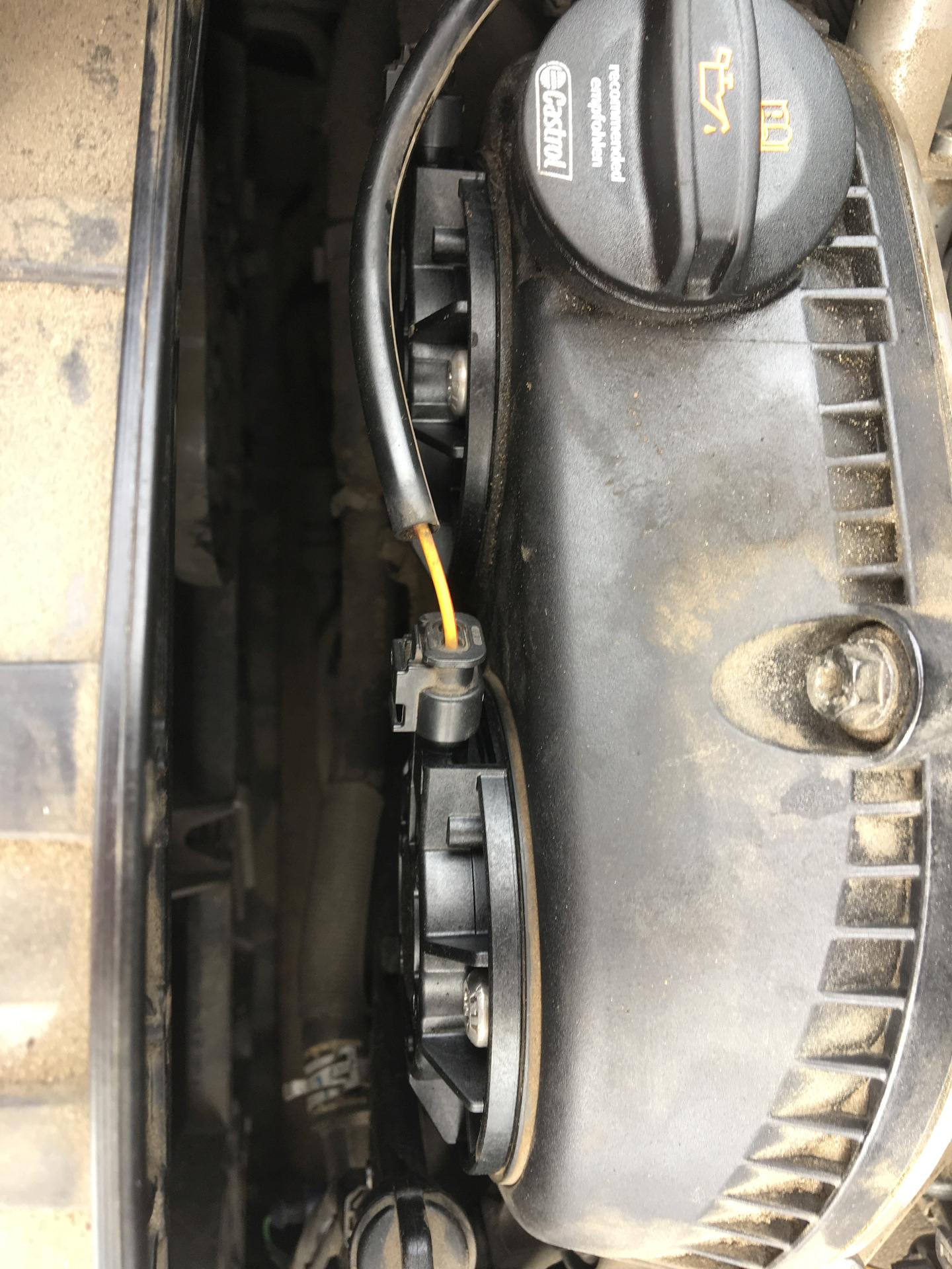

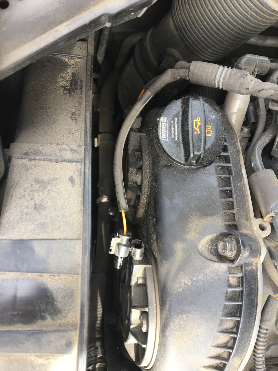

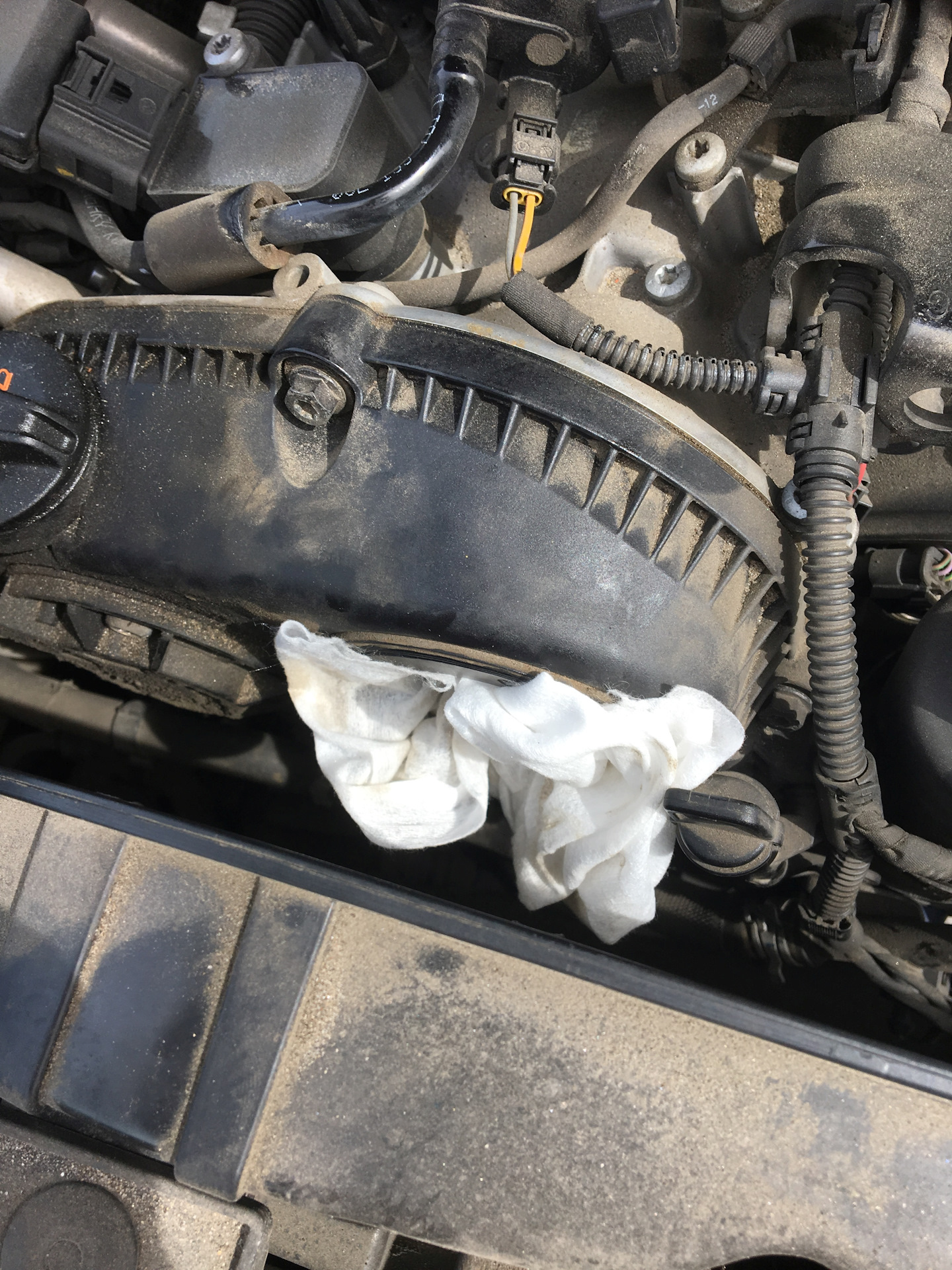

Сам процесс:

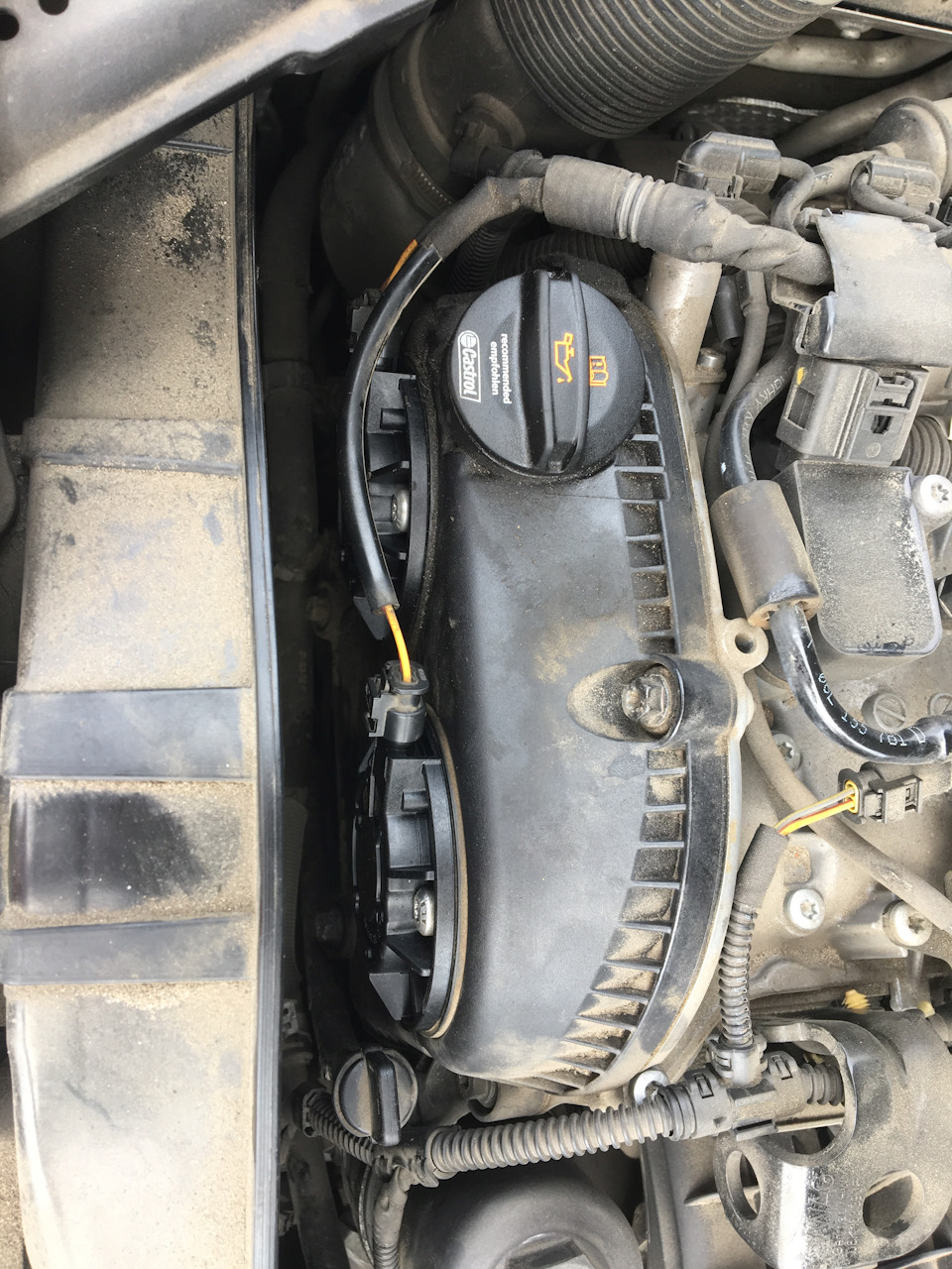

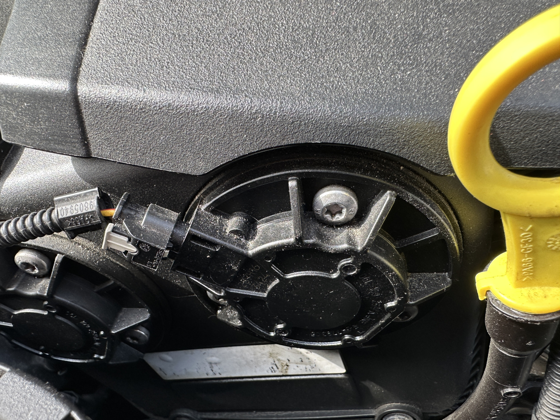

Открываем капот, снимаем защитный кожух чтобы ничего не мешало, отсоединяем разъемы, откручиваем 6 болтов (3 на каждом) с помощью TORX, поддеваем аккуратно электромагнитный клапан (не повреждая прокладку), вытаскиваем. Далее видим сам механический клапан, который нужно открутить с помощью вышеупомянутого ключа и откручивать нужно по часовой стрелке (правая резьба). Собираем в обратном порядке, естественно с новыми деталями.
Результат:
После замены машина как будто "задышала" или сбросила тяжелый груз. Я ранее упоминал что меня беспокоил накат и движении в пробке на скорости 2-3, а именно — при накате машина как будто быстро сбрасывала обороты и ёё тянуло что то за зад и дерганье иногда появлялось при нажатии педали газа (в рамках одной скорости). После замены стало просто-нажал на педаль-едешь, отпустил-катишься спокойно.

Привет. Для откручивания мех. клапана, крышку ГРМ снимать не нужно, я так понимаю. Верно? Спасибо.
Ничего предварительно не нужно снимать, его видно же сразу. 1 клапан крепиться на 3 болтах. Только фишку отсоединить нужно.
Спасибо. Да, я так и думал. Но хотел убедиться. Не нашел доступных инструкций.
Flinto
Как правильно снять фишку?

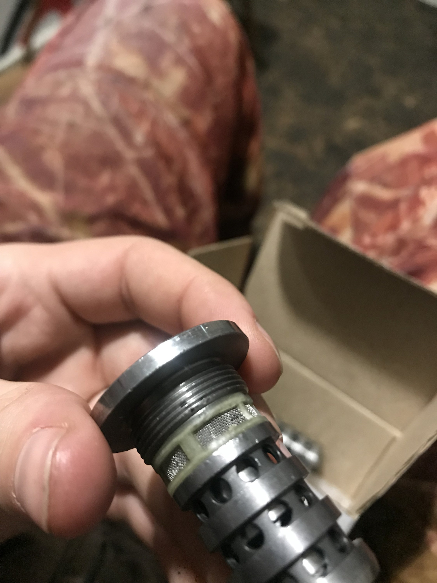

Если честно, то 50/50, многие пишут что нужно менять по причине забития сетки. Но когда я снимал старый клапан, ничего криминального не увидел. А вот магнит плохо двигался.
Магнит плохо двигался изза масла внутри, я не понимаю в чем проблема, уже 2 новых магнита ставил. Первые 2 дня машина летает, потом начинает тупить и троить… Забивается маслом клапан, чищу клапан — опять летает…
У меня электромагеитный нормально ходит, не заедает, как ты диагностировал механический? Что там изнашивается?
Шток на магните начинает залипать. Причем физически он двигается, но ход у него становиться асинхронный.

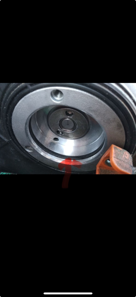

Скажите, шток клапана должен двигаться при повороте его вниз штоком, или он должен быть как будто подпружинен?
Должен иметь свободный ход.
А у вас клинил, или были ещё какие неисправности?
Выше написал что один шток в итоге плохо двигался.
Понял, а с мех клапаном только то, что он тоже двигался хуже, чем новый?
Flinto
У меня шток клапана залипал из-за масла внутри, а оно там будет полюбому — отверстия есть… Либо при разогреве лучше становится ситуация наверное.

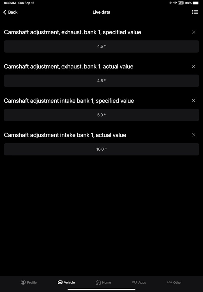

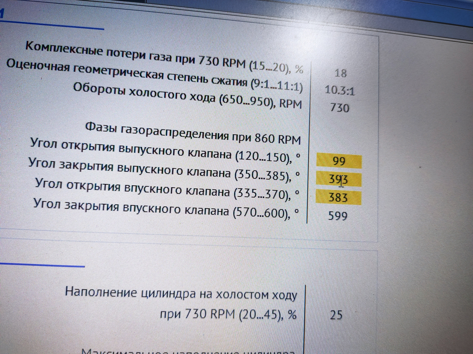

День добрый, подскажи по каким либо параметрам через Васю можно определить что клапана на походе? Или они ломаются практически сразу?
Измеряй каналы угла коррекции распредвала specified и actual должны совпадать
Спасибо, проверю.

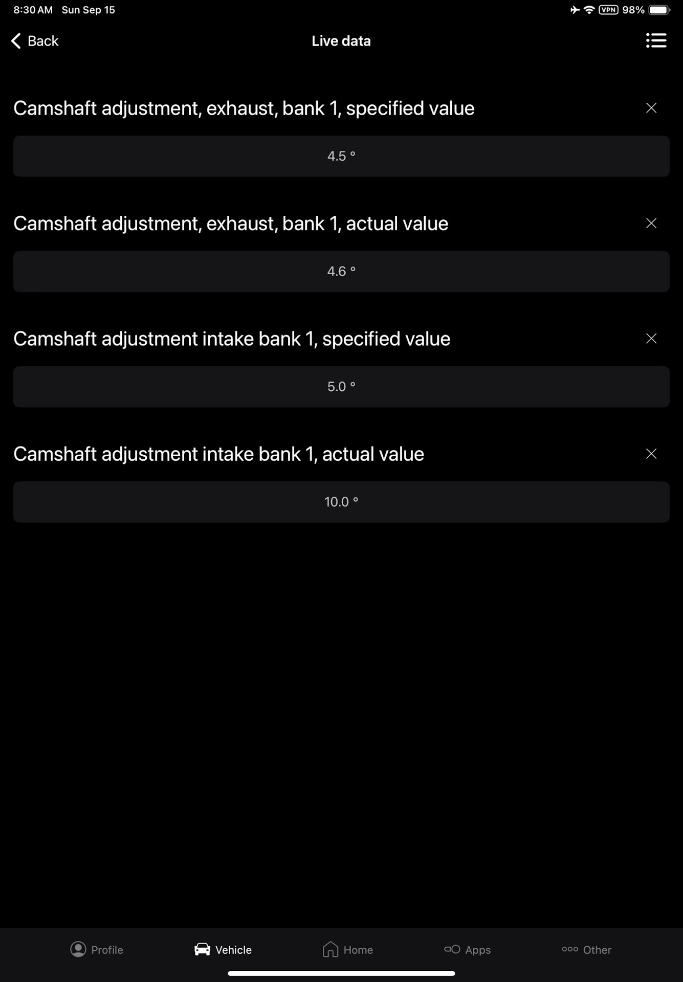

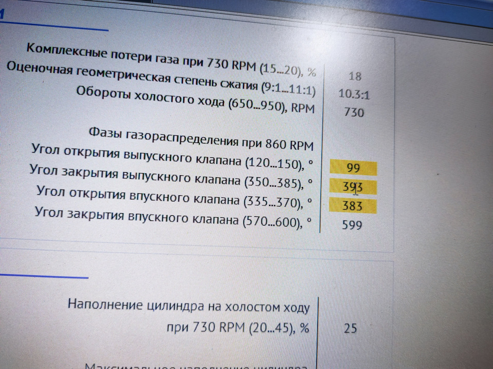

Подскажите пожалуйста. Замерил коррекции. Прогрел до 90 ож. Не совпадают показания в впускном коллекторе. Actual скачет от 2.8 до 11.5.
specified (запрошенный) и actual (фактический) должны совпадать, насколько возможно. На выпуске вроде всё не критично, на впуске разбег большой, как мне кажется.

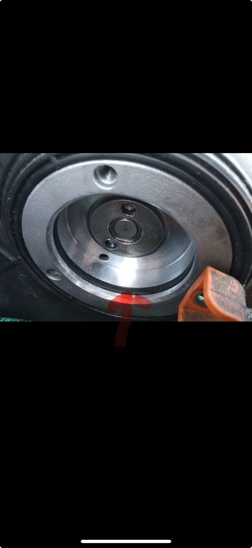

Собираюсь сделать такую же операцию по замене, но Автодок выдаёт 2 номера мех. клапана 06L109257F и 06L109257D какой правильный? У меня только А4 1.8 TFSI CJEB EA888
Есть информация, что у клапанов разная резьба. Клапан с буквой D имеет посадочную резьбу М20х1, тогда как предыдущие модификации М21х1(резьбы левые).
Так что лучше пробивайте по вину и заказывайте то, что стоит по заводу. www.drive2.ru/l/501919637449998607/

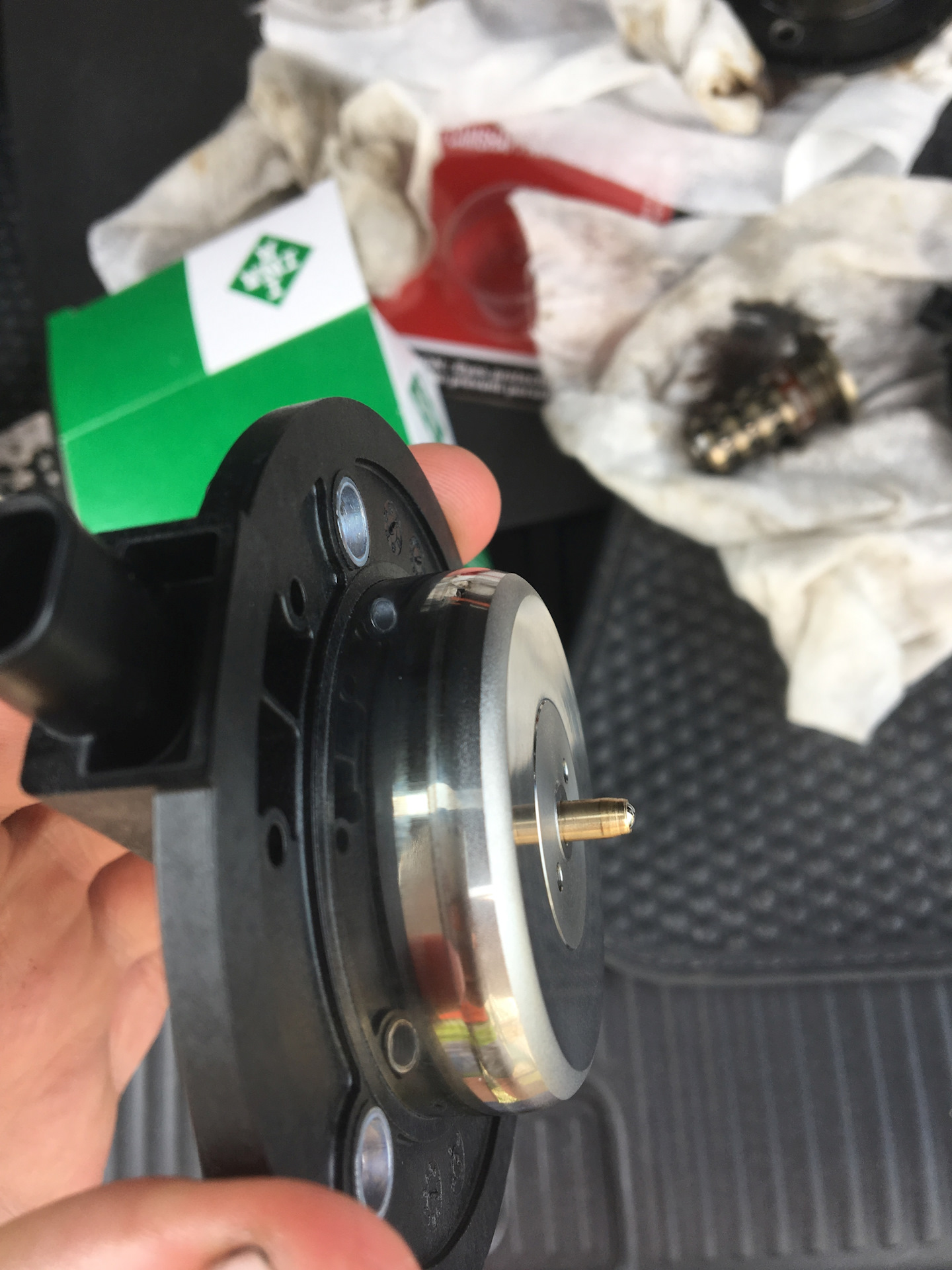

Электромагнитные клапана от INA лучше не ставьте. Я поставил на свою AUDI Q5 2012г CNCD эти клапана, решил съэкономить. В итоге они проходили 6 месяцев и закончилось всё эвакуатором. Внезапно машина перешла в режим 4000 оборотов, чек, EPC горят. Потихоньку доехал домой, подключил Васю и вижу 18 ошибок по всему подкапотному пространству (электрогидравлические опоры, турбина, давление масла, форсунки охлаждения цилиндров, все датчики газораспределения) короче, полный аут. Погрузил на эвакуатор и в сервис. Ребятя, спасибо им большое, перелопатили проводку и обнаружили сгоревший предохранитель (рядом с ECU). Начали скать причину коротыша и вот оно, причина моей экономии, КОРОТКОЗАМКНУТ один из электромагнитных клапанов.
Думайте сами, решайте сами. Я пришел к выводу, что скупой платит трижды.
Не соглашусь. Ваше следствие не стыкуется с тем, что в оригинале лежит тот же самый INA. На прошлой машине также использовал клапана этой фирмы. Как Ваши ребята нашли причину коротыша? Вы им предположение (о недавней замене) сказали, они и решили не мудрить и сказали что в этом проблема.
Я не настаиваю. Я написал свой плачевный опыт эксплуатации INA. Мы делимся опытом, а не переубеждаем друг друга.

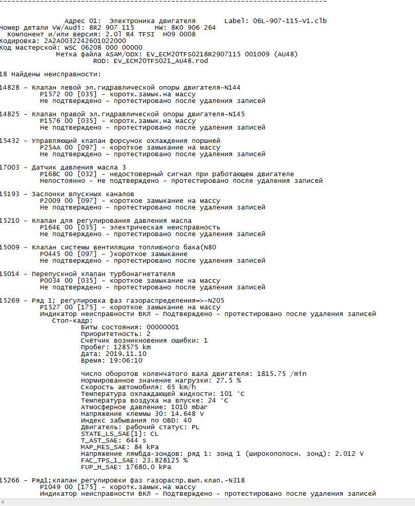

привет! у меня такая же операция прошла, но после замены выскочила вот такая ошибка по обоим валам. может какую синхронизацию сделать надо?
Добрый день как ошибку убрали ?
el-gen
How you fix the error?

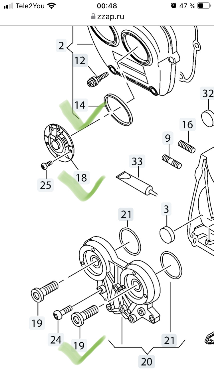

На какой схеме электрический клапан? Прошерстил весь каталог, не могу найти.
N.18 электронный
N. 19 механический
