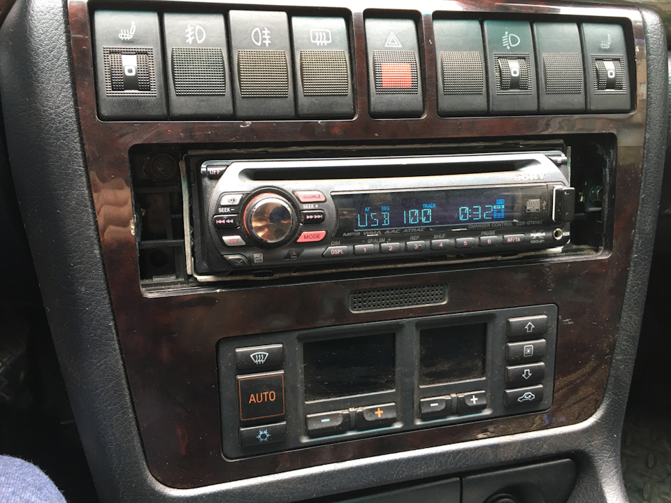

На самом деле магнитолу поставил уже месяца два назад, но фото было потеряно и поэтому не выкладывал БЖ, в итоге нашёл фото и сделал не хватающие

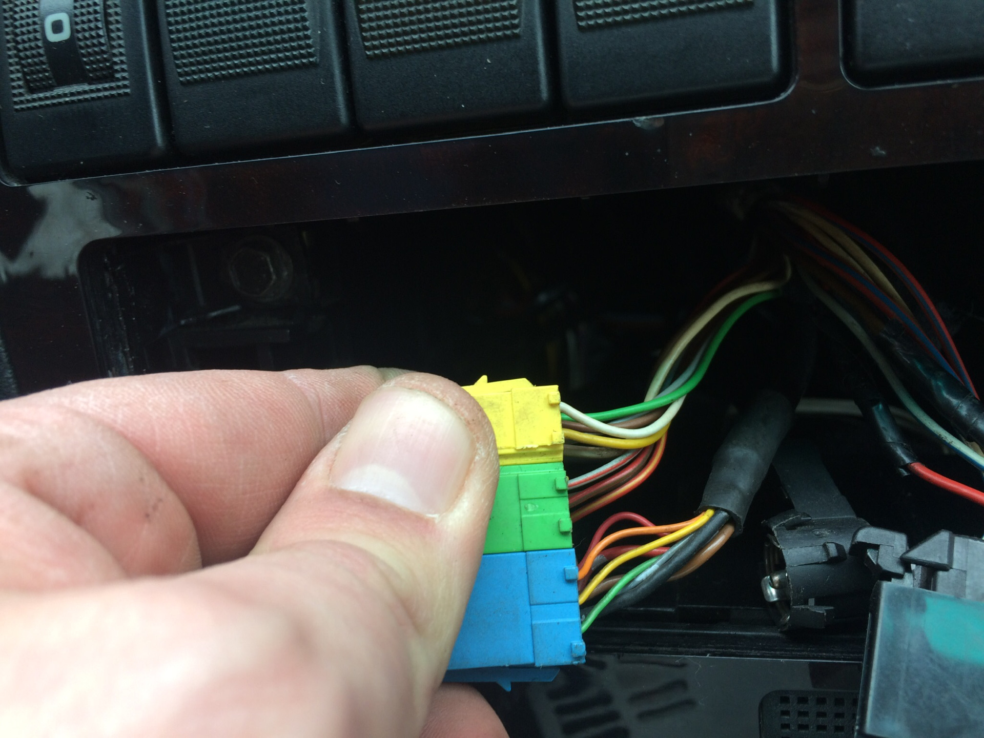

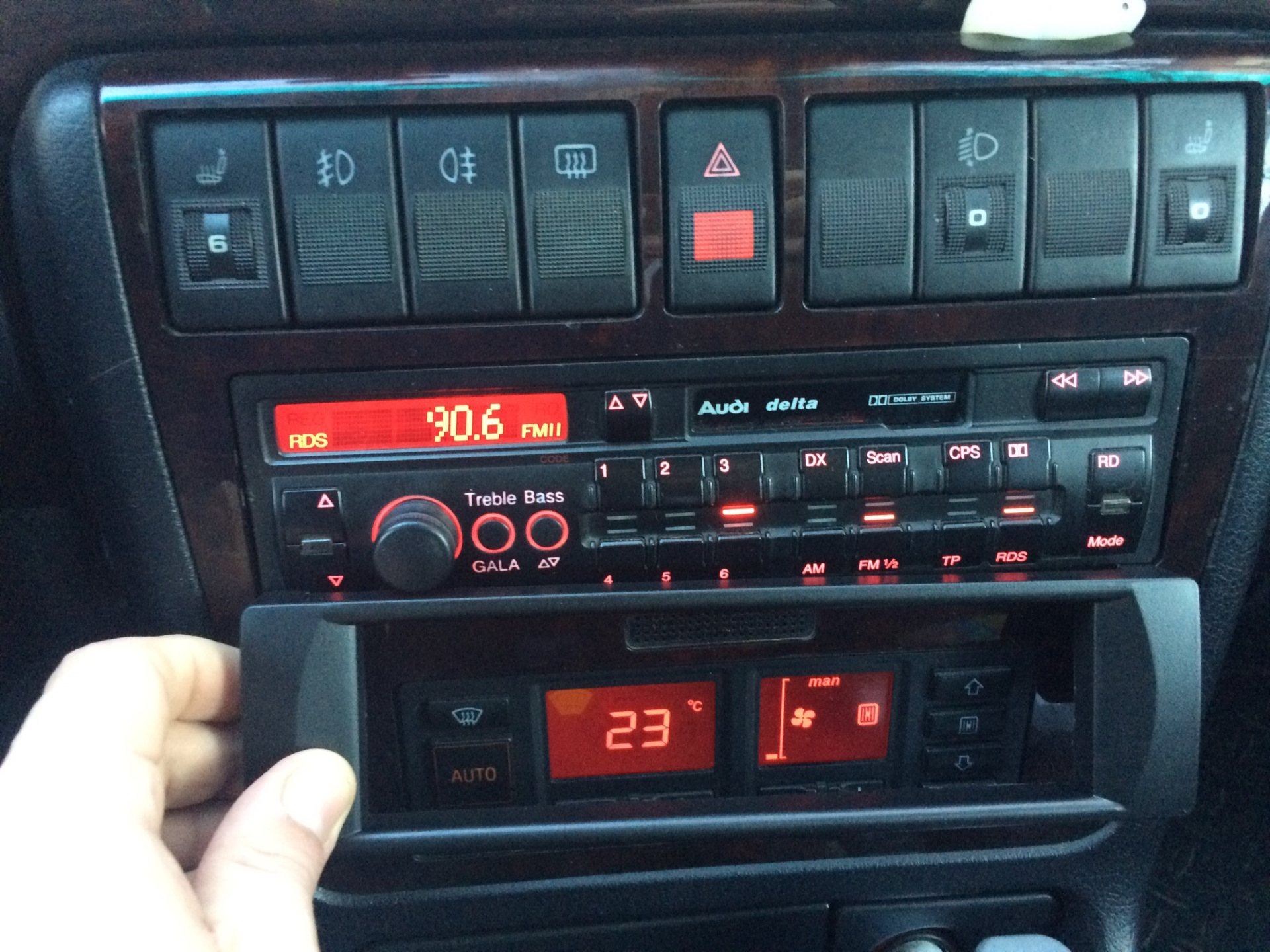

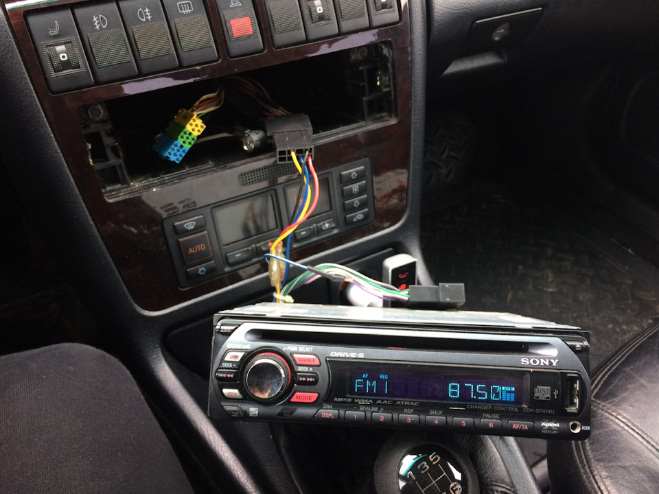

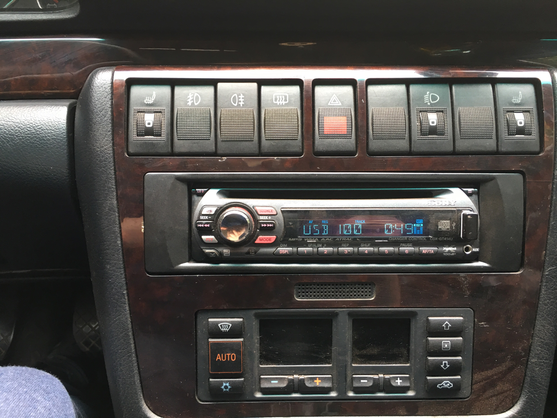

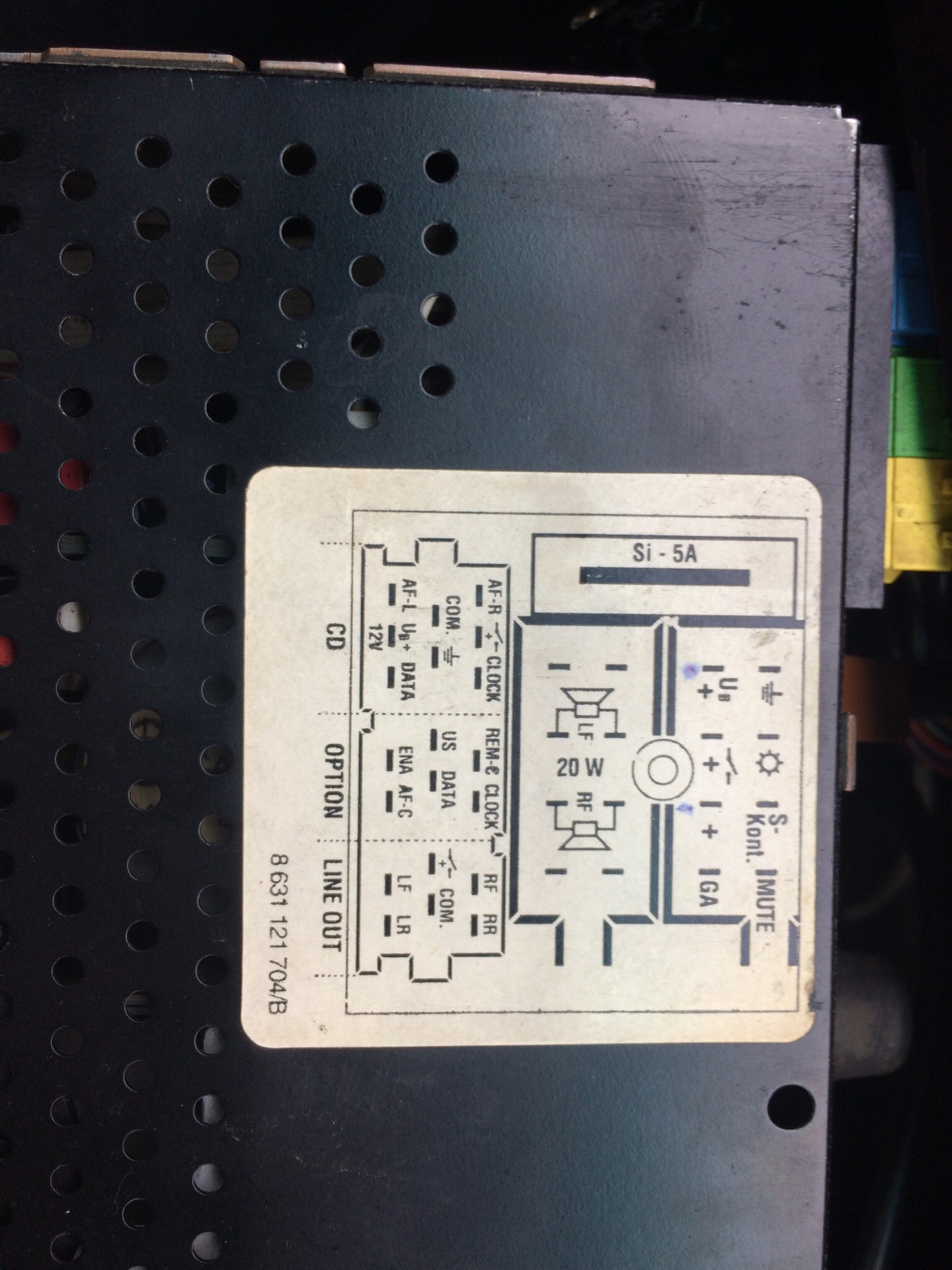

Вообщем, как многие знают подключение магнитолы на нашем авто, тот ещё геморрой, если стоит на задней колонке усилитель (штатный ), но покопавшись на драйве, нашел материал который примерно мне да помог, особого труда не составило подключение .

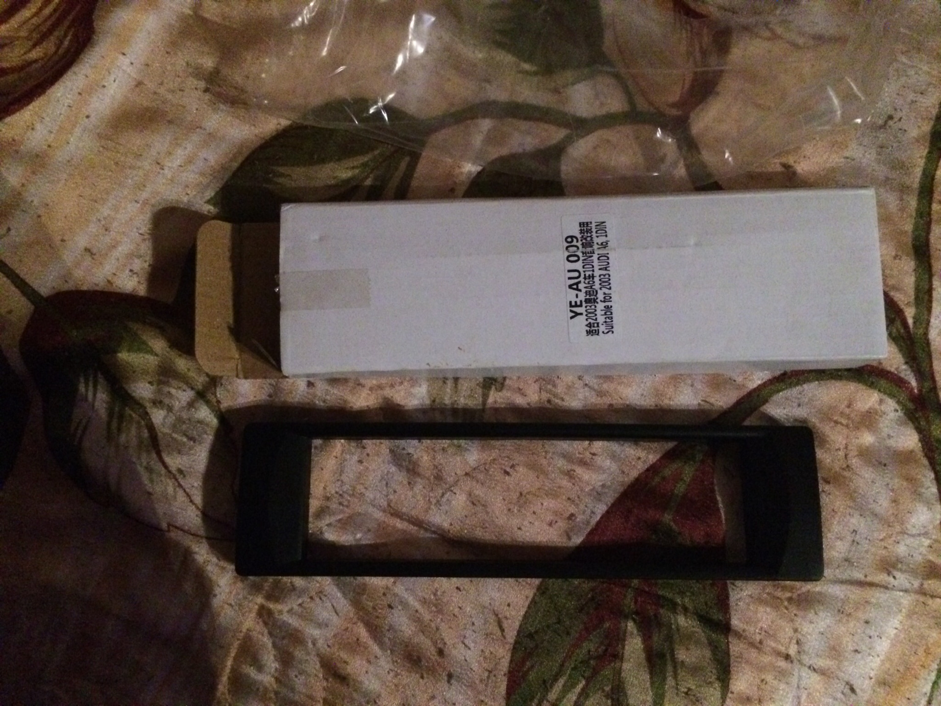

Была докуплена рамка 1 din, переходник антенны, фишки iso для подключения, немного изоленты !

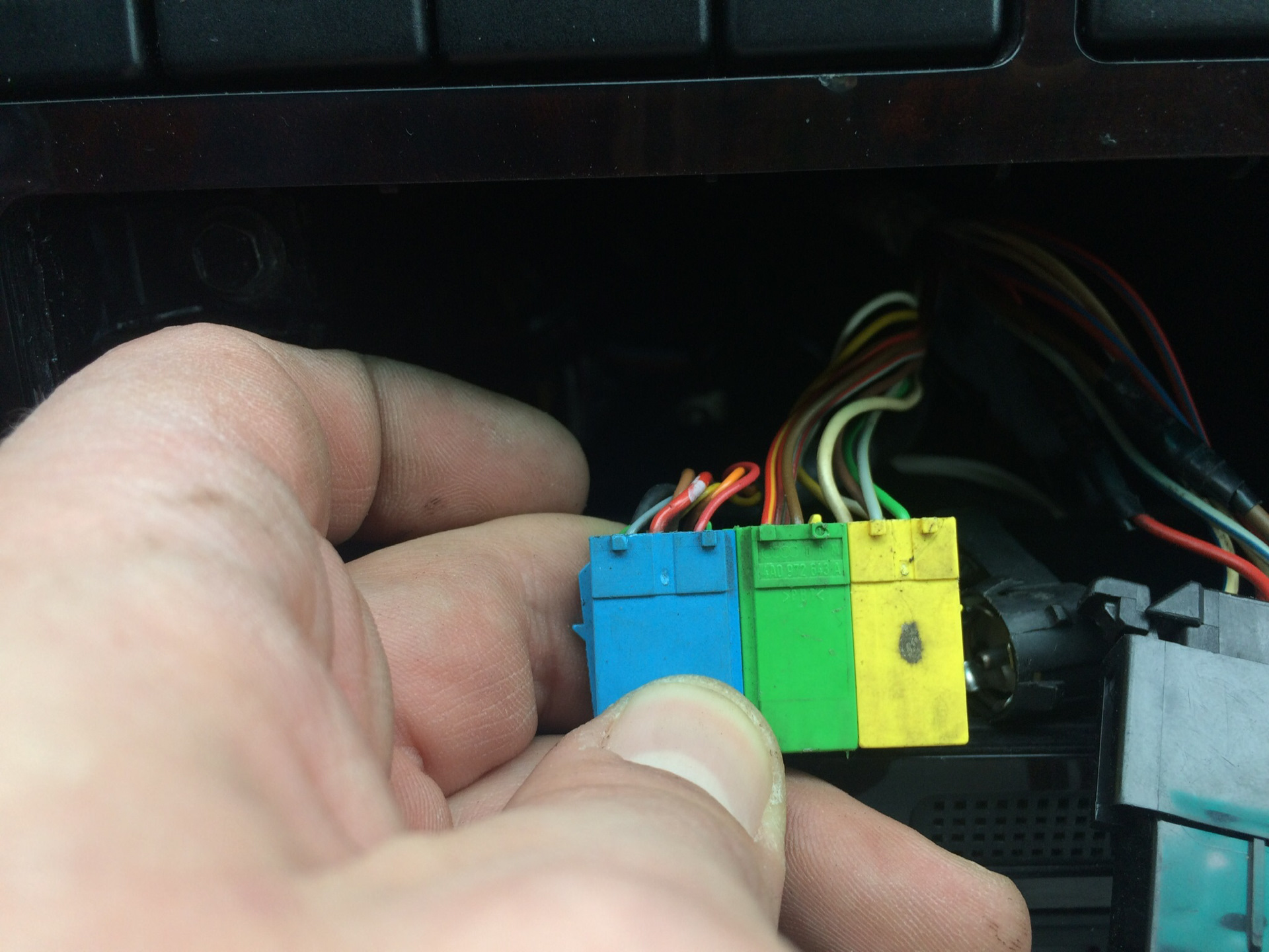

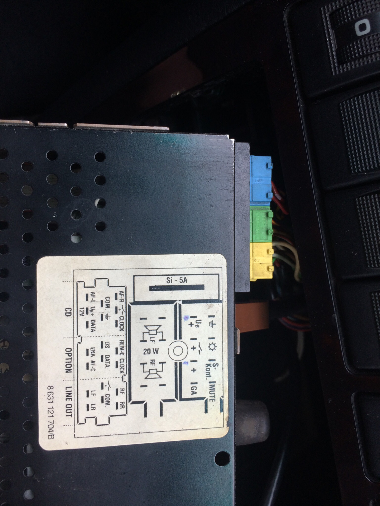

CD changer был снят, родная магнитола тоже .С проводкой особо не колхозил, отрезал лишь желтую фишку и подключил 1 разъём iso(которая отвечает за звук ) из комплекта, 2 разъём iso (штатный )без переделок подключён к магнитоле …все колонки играют, запитан от усилителя, правда не работает регулировка зад /перед, но мне это не важно )))если есть какие то вопросы, спрашивайте, чем смогу/помогу)) а так всем спасибо за внимание, всем ровных дорог и хорошего звука )))

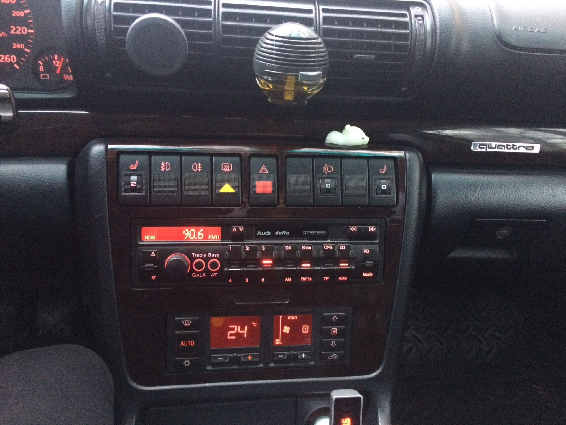

Да у штатной функционал не очам… но ради вида я лично не решаюсь ставить, наоборот динамики штатные в полку вернул…
Ну у меня штатным хана, их я сначала заменил, а потом уже решил и магнитолку )
Не у меня играют норм слава богу… мне хватает…
Согласен ))но мне щас норм ))
У меня такая же рамка) Как ее крепить? Чтобы она не выскакивала?
Я не знаю )))я пока с этим не заморачивался, она на месте сидит, не выпадет )))
А я все пытаюсь юсб на дельту кинуть. Один мп3 модуль уже спалил) ещё раз пробну если нет тоже пойду твоим путем) правда кромсать провод не охото
Ну я лишь одну фишку отрезал )так что думаю ничего страшного )
Номерок рамки или ссылку пожалуйста
264,03 руб. -37% | Seicane 1Din Автомобиль Радио панель автомобильной стереосистемы комплект для ремонта стерео проигрыватель отделкой монтажная рама для 2003 Audi A6
s.click.aliexpress.com/e/cORrUh8e
