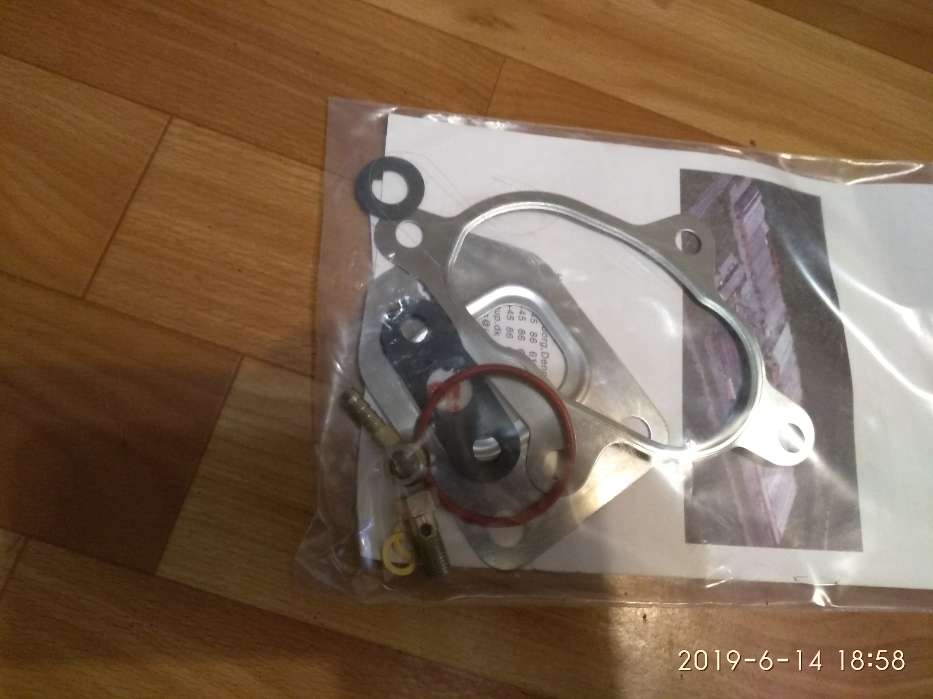

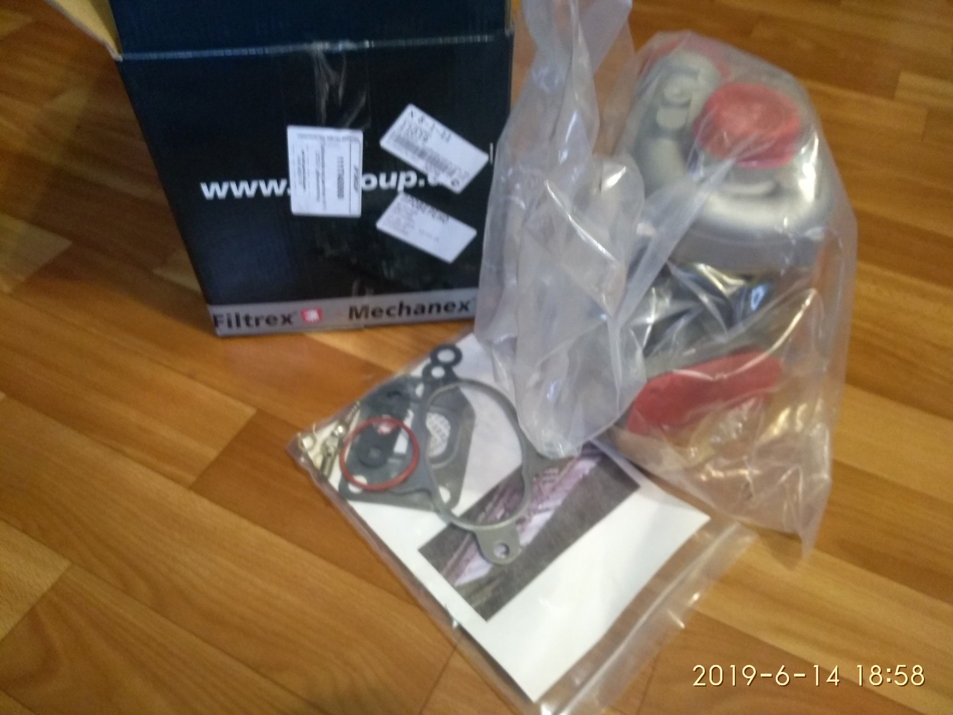

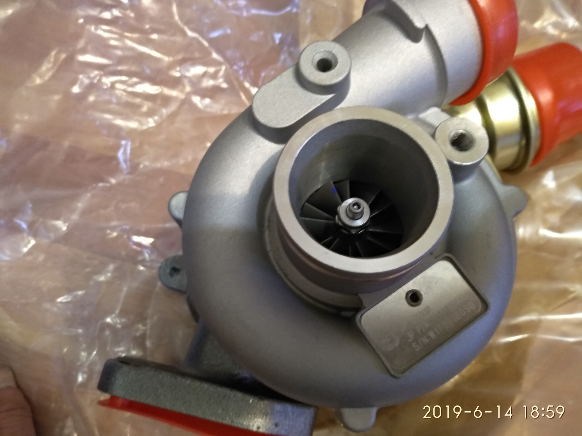

Неспеша поставлю(до отпуска)
1.Кожух тормозного диска, может про запас оставлю(старый кожух "уже подшаманил" и покрасил)
2.Левый подвес(гидроопора в оригинале) двигателя буду глядеть состояние и менять по необходимости

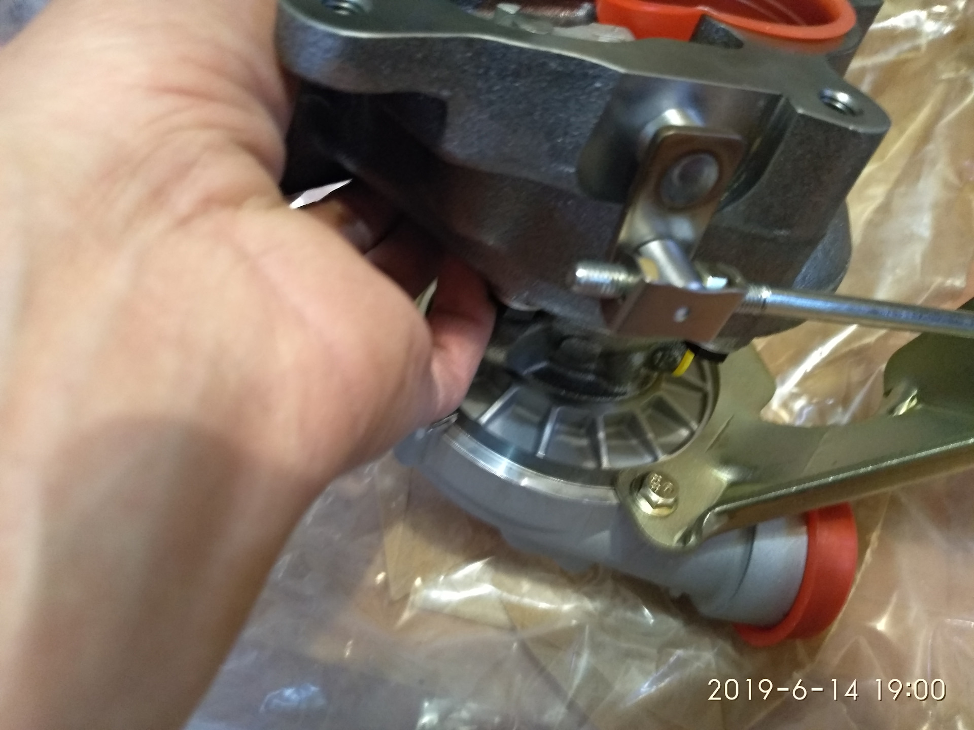

3.Турбина- буду снимать, именно на Сером Синхро и тоже "внимательно изучать", но поменяю, однозначно с заменой масла и фильтров
Старую оригинальную турбину (она рабочая и свои 0,9 атм дула)возможно ожидает замена картриджа по необходимости, люфт небольшой присутствует по вертикали, в горизонте не заметил
Вообще-то, я хотел приобреста актуатор для турбины
Актуатор турбины

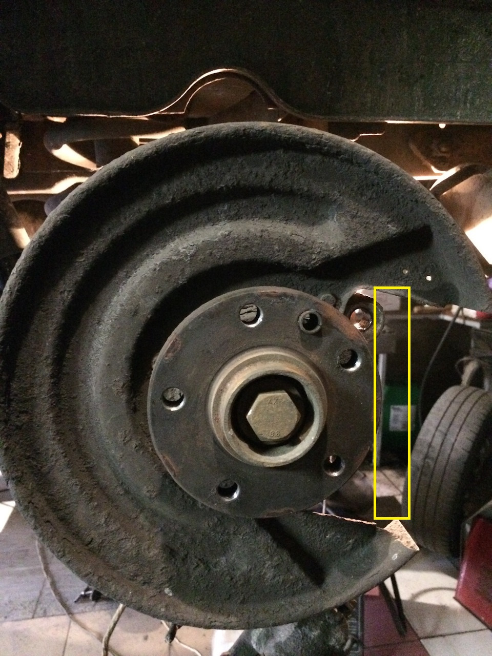

Щиток заднего тормозного диска, подушка…
Все так знакомо )))
Годы, берут свое
Но, поставил новое и забыл
multik151
Все так знакомо )))
Надо пластинку защитную до заказать, она на заклепках держиться(или заколхозить с нержавейки)
У меня тоже задняя левая тарелка уже танцы танцует и турбина почему-то не дует.
Спасибо за номер тарелки.
А с турбиной будем развлекаться до выяснения.
А у меня, правая тарелка "танцы танцевала"
Кстати про турбину, там может дело не в крыльчатке, а в приводе "калитки" или управления сбросом давления
Втулка привода изнашивается бывает от старости.Бывает сам клапан "не садиться на место"
Ну и актуатор турбины "бывает сифонит"

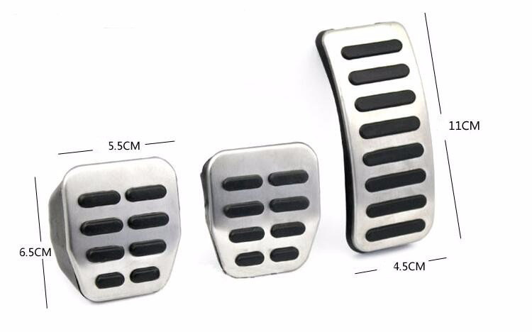

Вот еще, что "прилетело"(тоже очень быстро заказ пришел)
Автомобильный Стайлинг из нержавеющей стали педали автомобильные для VW SEAT SKODA Golf 3 4 Polo 9N3 Octavia Ibiza Fabia A1 A2 A3 GTI Audi TT педали
ru.aliexpress.com/item/32…042311.0.0.103733edCy0uim
440,26 руб.494,79 руб.-1
