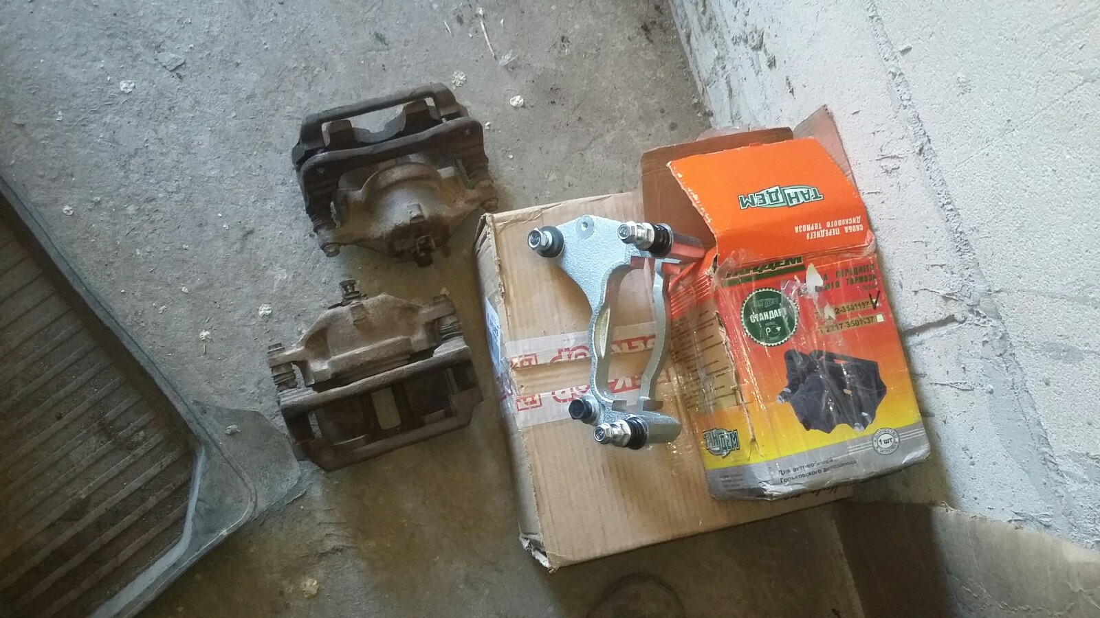

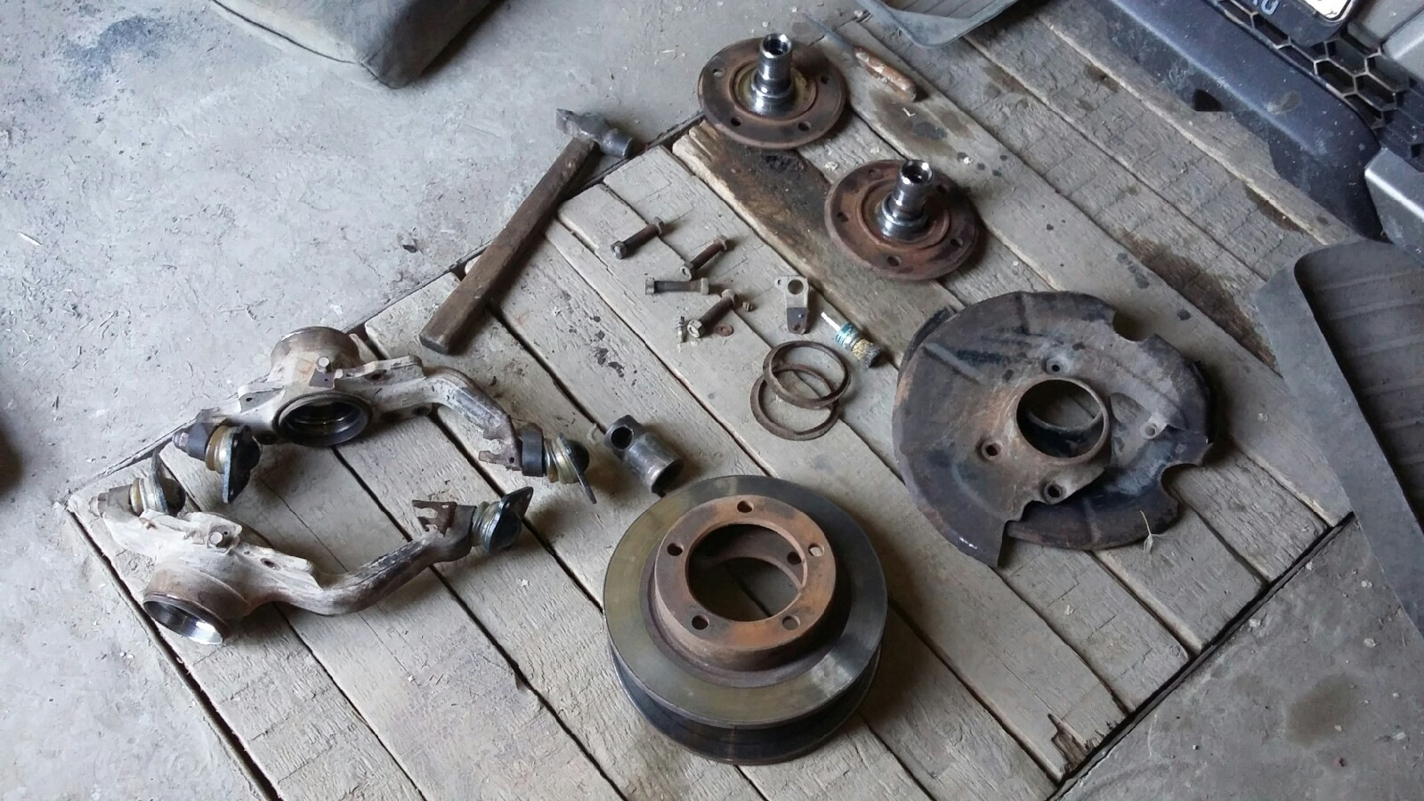

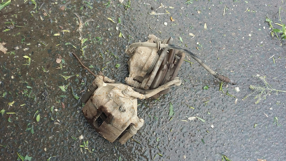

Изучив все + и — решил идти по 3 варианту. Взял бу суппорта от волги 31, заказал комплект скоб и дисков ТУТ, тормозные колодки взял по старинке Hi-Q очень они мне нравятся, тормозные шланги будут также от волги.

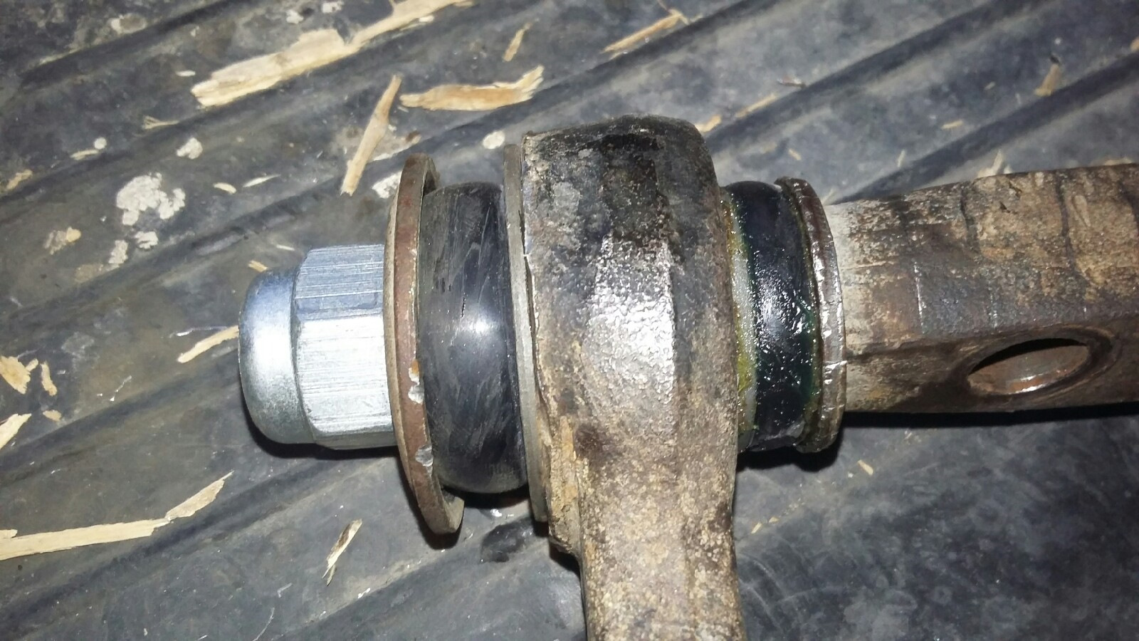

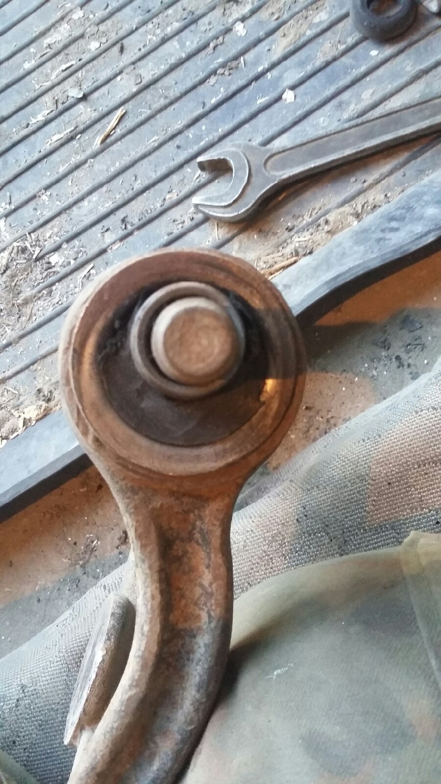

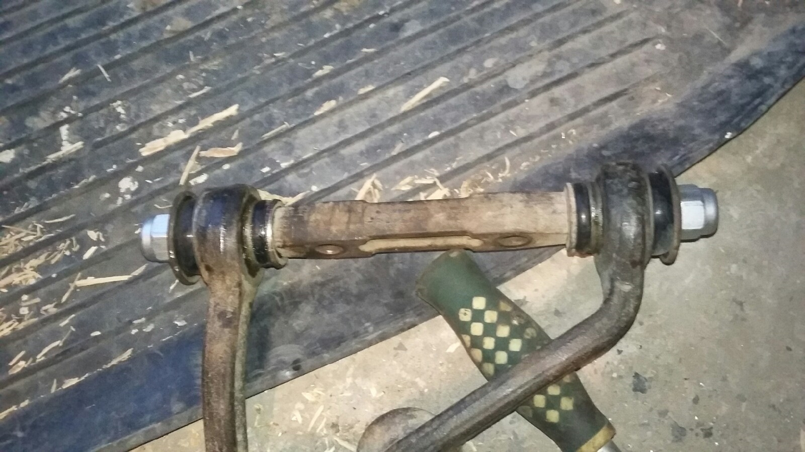

Заодно решил для профилактики заменить верхние сайлентблоки в рычагах. Как показало вскрытия, не зря.
Окончательно затягивать гайки нужно, когда машина стоит на колесах, чтобы сайленты приняли нужное положение.

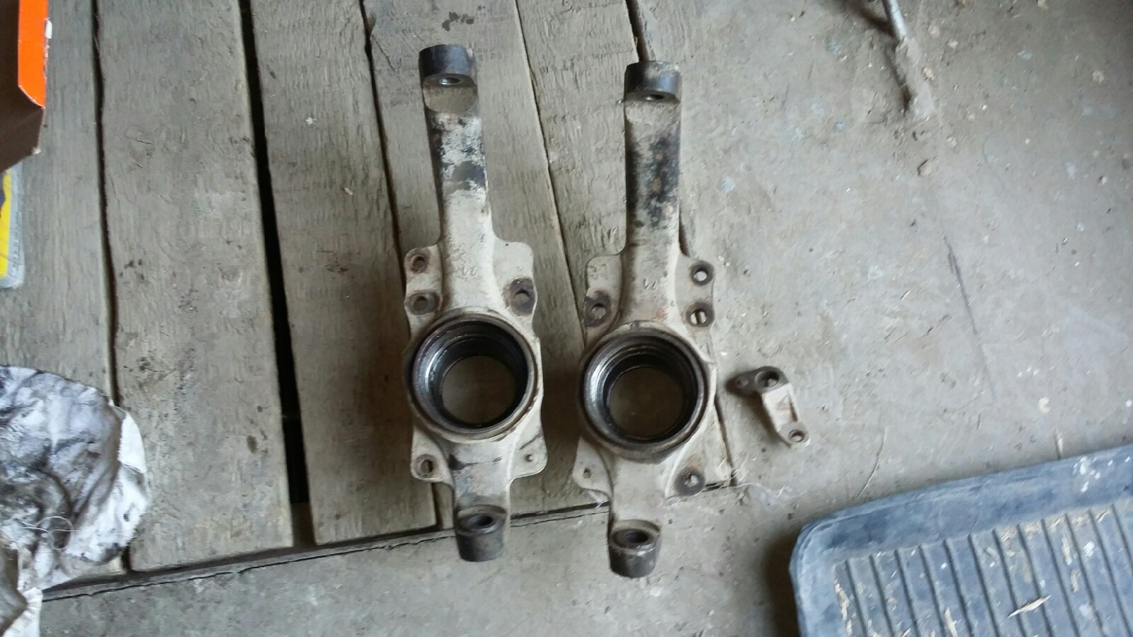

Ну все разобрав, оказалось что стоят родные ступичные подшипники, а так хотелось уже проточенные под Iveco. Поэтому все разбираем, и готовим к отправке в Смоленск к niva67

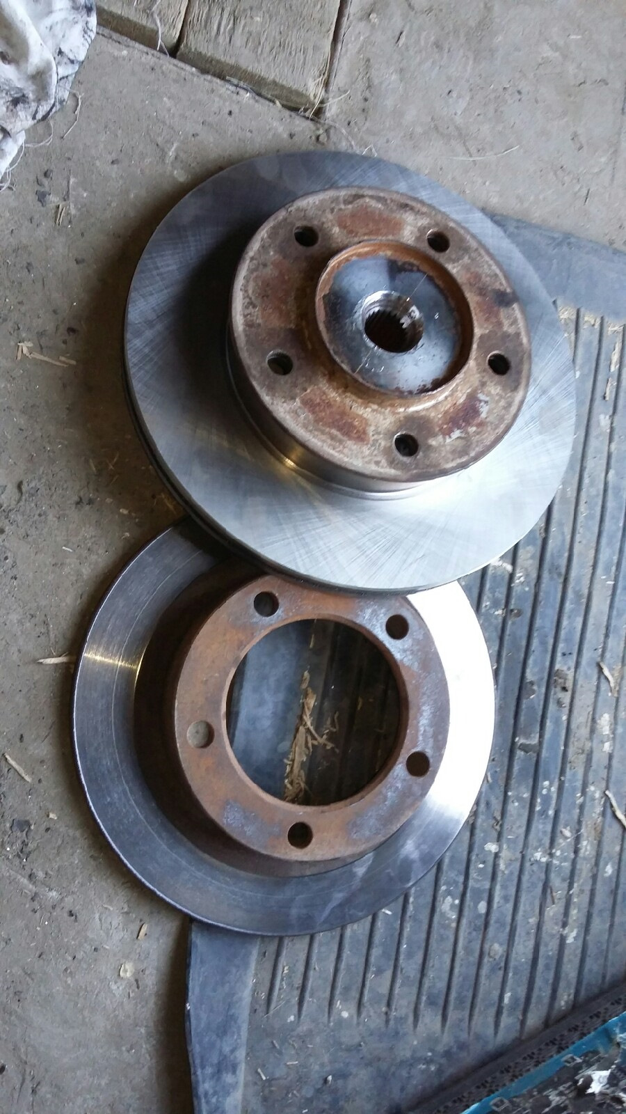

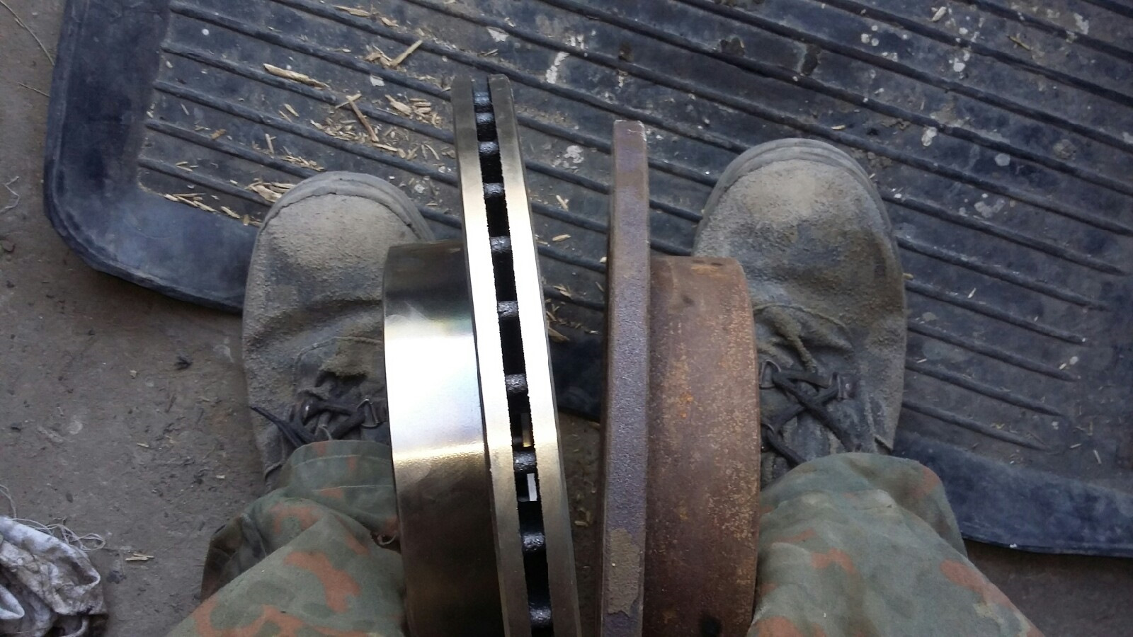

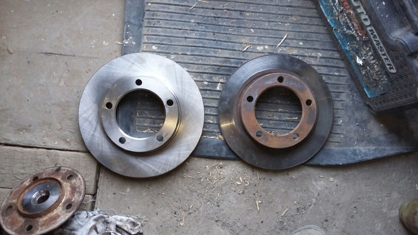

Пару визуальных сравнений родного тормозного диска и диска от торнадо на 285мм
Ну и самое пожалуй важное: основные размеры тормозного диска 285мм от торнадо для шевроле нивы.
К сожалению я так и не смог найти отчего может подойти диск. Чтобы точить только посадочный диаметр и при необходимости наружный (но без фанатизма)
— суппорта волга 1000р
— колодки волга 950р
— комплект от ТОРНАДО 7000р
— новые шпильки 350р
— сайлентблоки 150р

Тоже такие стоят, только суппорта ниссан.
www.drive2.ru/l/513130807762617144/
суппорт чемнибудь отличается?
дальше здт буду ставить
немного надо доработать, чтобы колодки от газели вставали.
в остальном аналог волги?деаметр поршня такой же?
Скорее наоборот: волго суппорт аналог суппорта lucas который стоял на ниссане.
