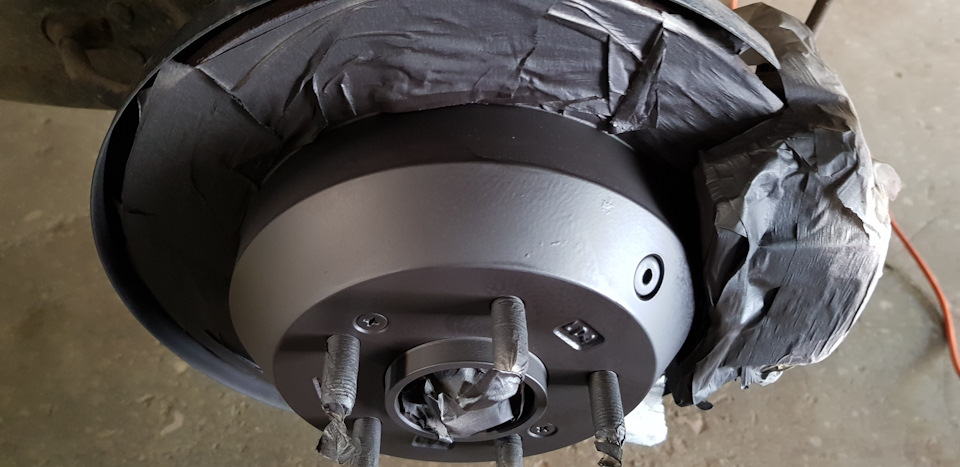

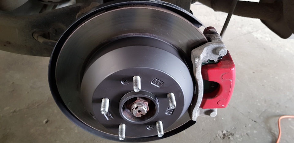

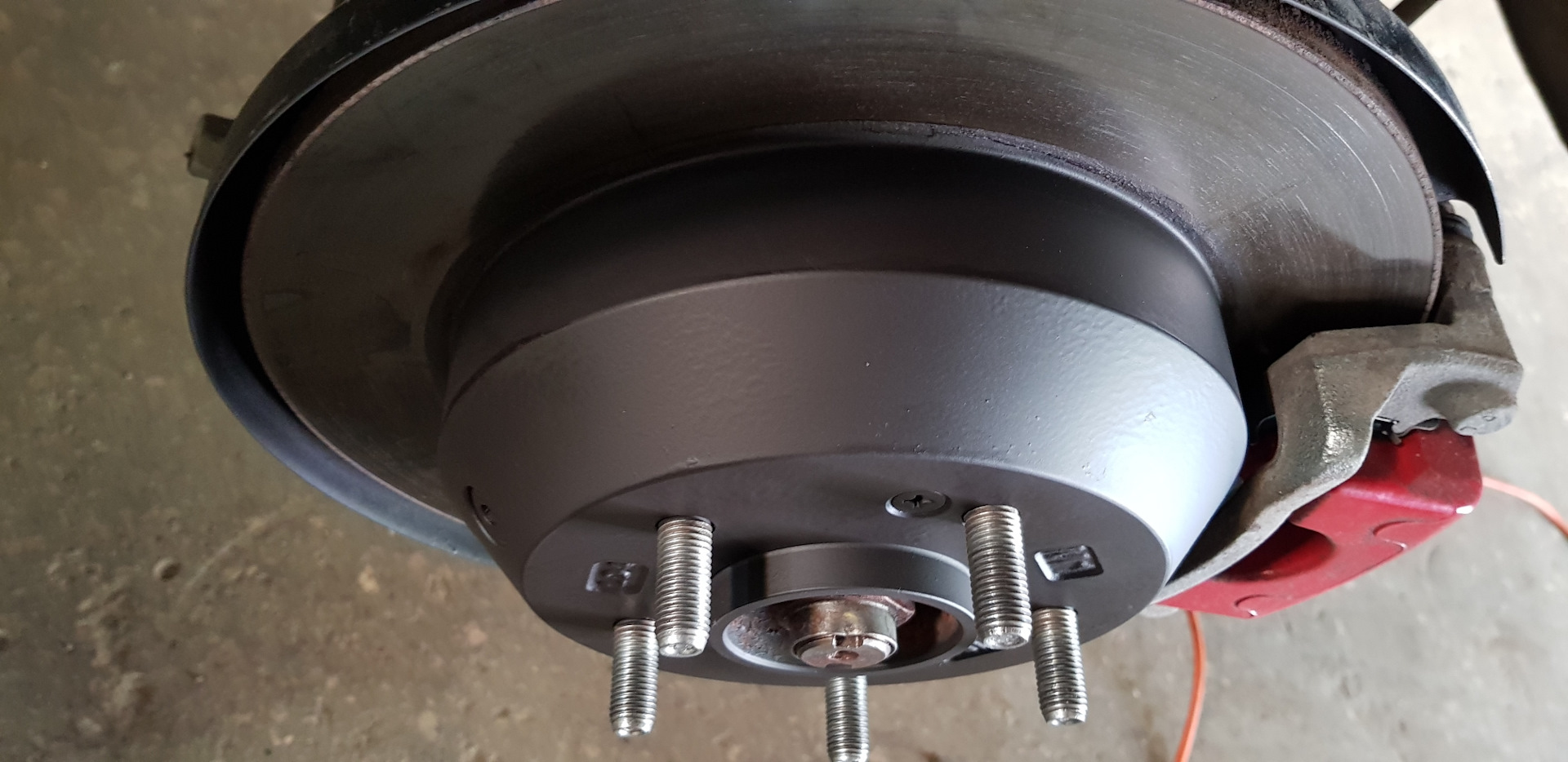

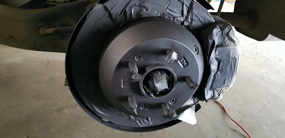

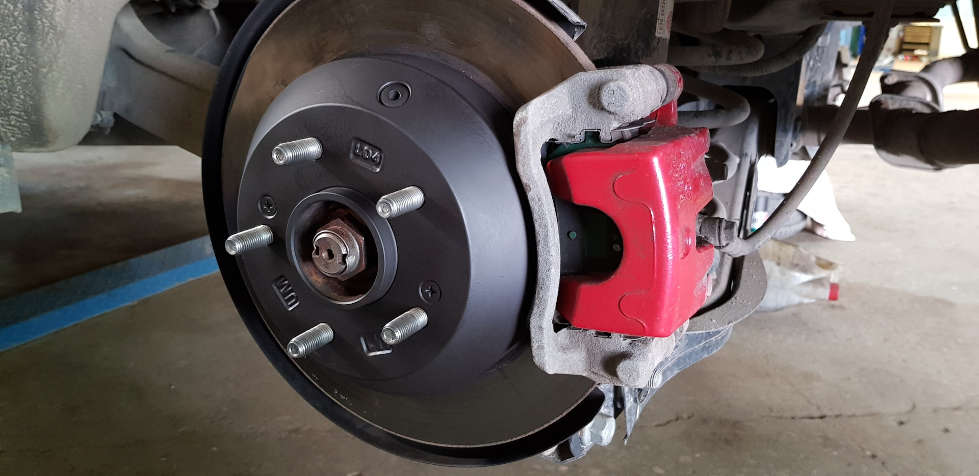

Все до боли банально! Достал тот факт, что после зимы и реагентов облезла местами краска с задних ступиц… вид на фоне черных дисков прям не очень( Решил обратиться к ребятам из детейлинга… заплатил — покрасили… продержалась с мая по декабрь и снова облезла!( красили фалитек (вроде так называется). По итогу оказалась не очень стойкой! Решил сам сделать! Зачистил шлиф машинкой со специальной насадкой, обезжирил, высушил… краску взял для мангала черную матовую, держит до 600 градусов и не подвержена коррозии. Красил по инструкции, в три слоя, с сушкой на воздухе и закалкой промышленным феном. Результатом доволен, посмотрим как себя покажет в эксплуатации! Всем добра! Думаю кому то будет полезным.

Посмотрим) закалку делал строго по инструкции с шагом 100, 300 и 500 градусов.
