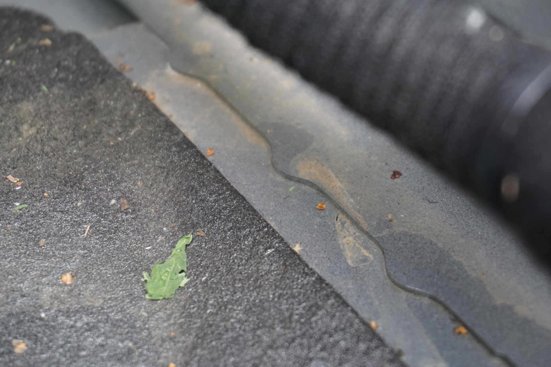

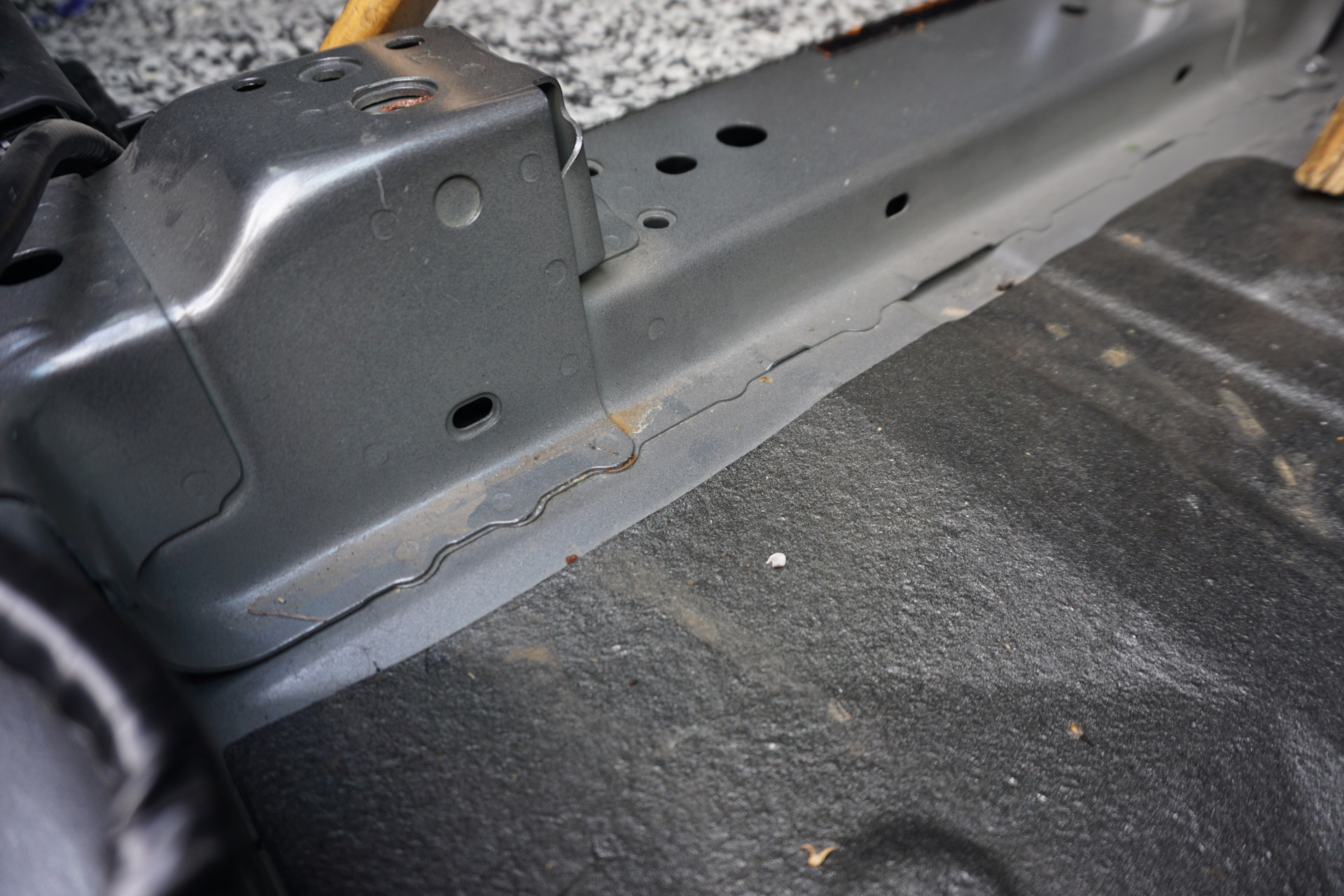

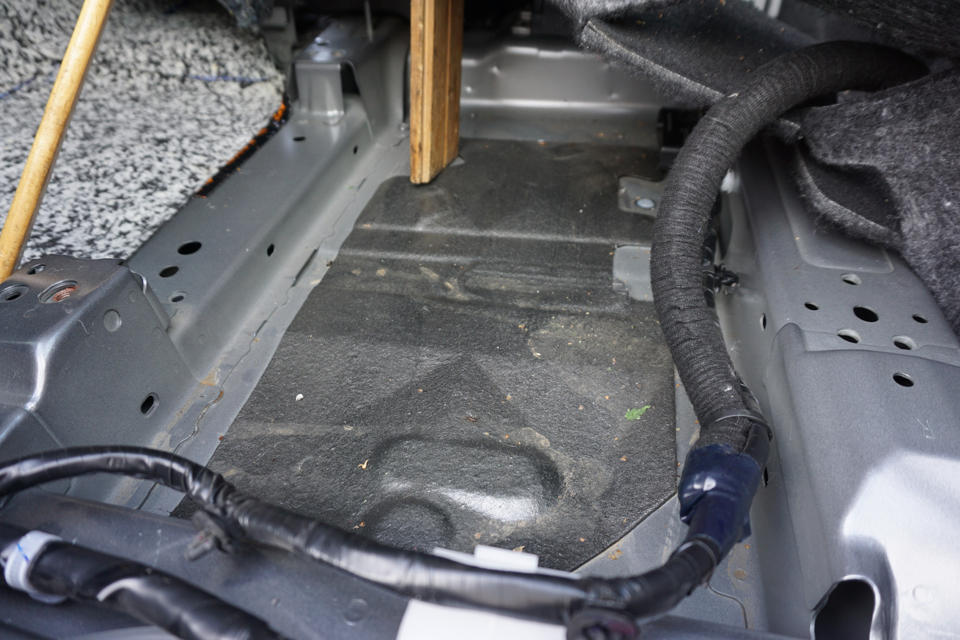

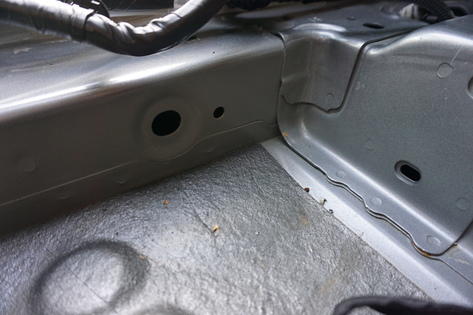

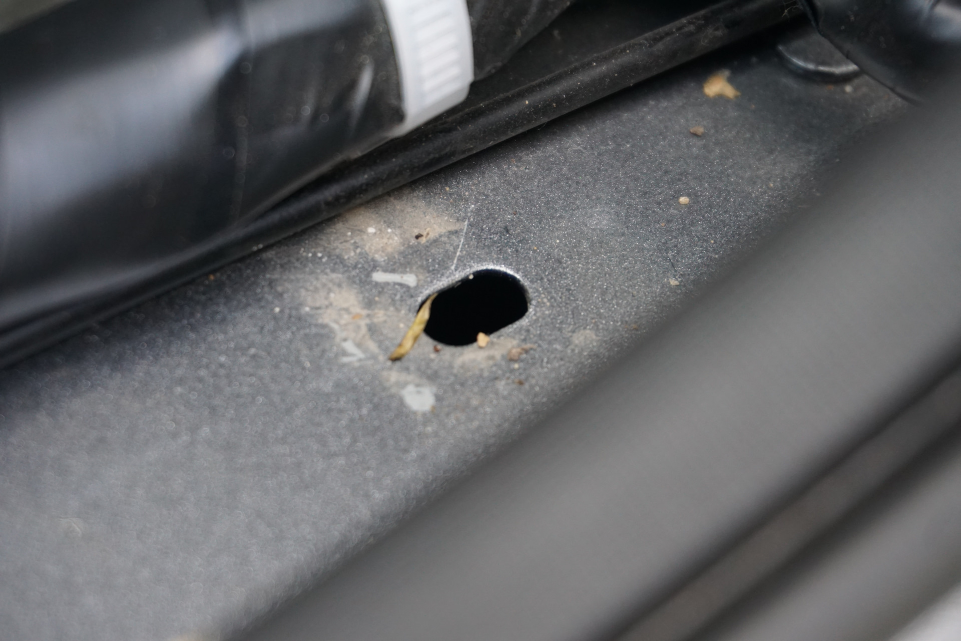

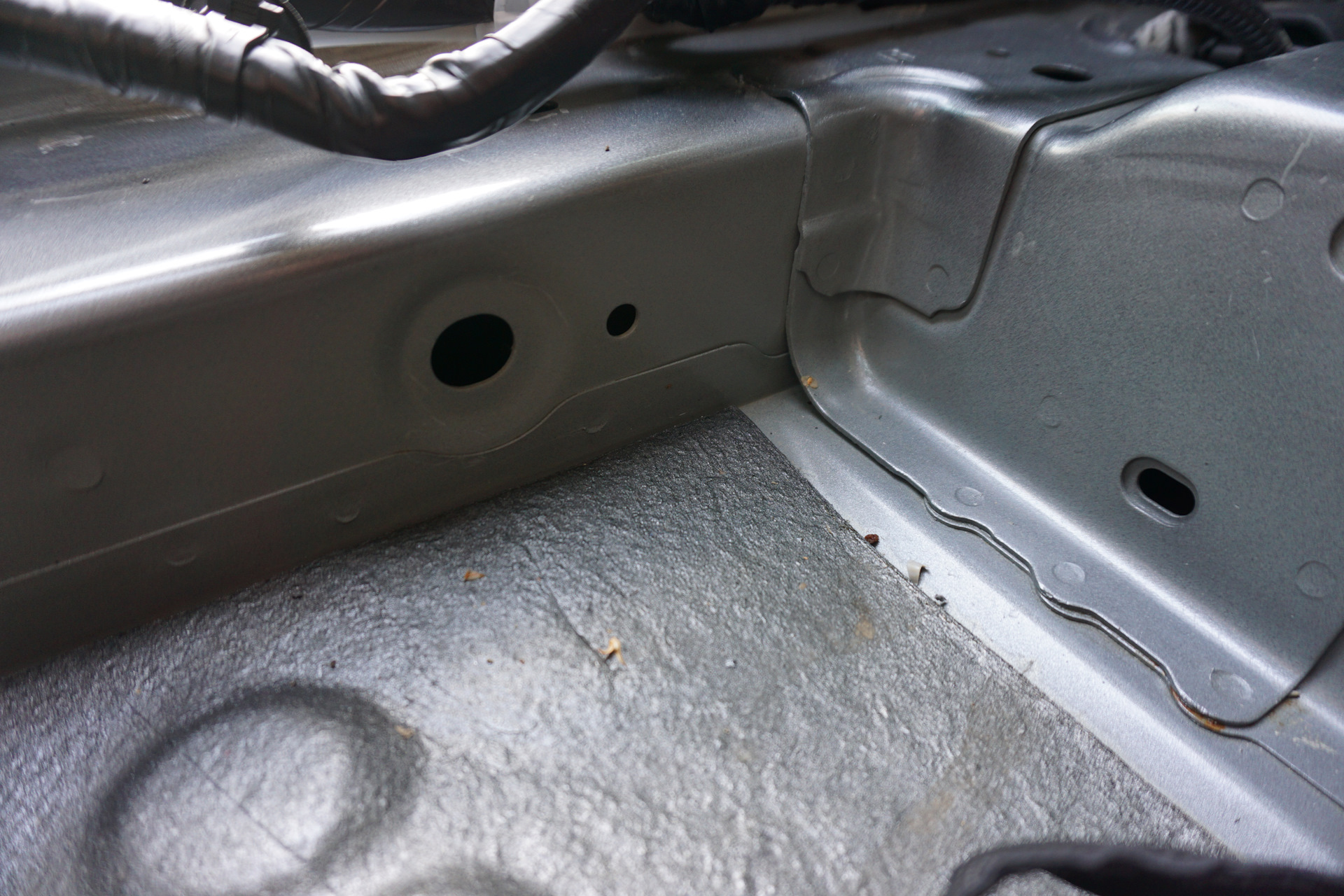

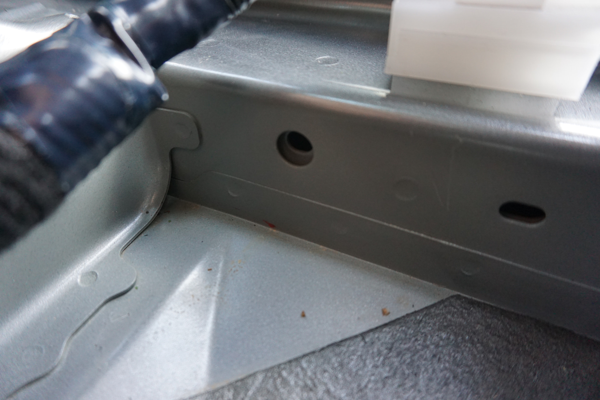

Привет друзья и коллеги! Имейте, имейте в виду, что лето всегда проходит быстрее, чем думаешь на первый взгляд! Поэтому побольше, побольше постарайтесь отдохнуть этим летом! Ну, и следующим летом то же! А, кому, неймется, или руки чешутся, или гдей то ешшо чешется, можете заниматься! Хоть тюнингом, хоть с ней! Молодой и красивой! А, ежели, ежели все таки надумаете разобрать пол, в смысле снять ковер на полу Мурано, еще раз обратите внимание на дырочки, которые имеются в довольно большом количестве на той стороне порогов, что смотрят во внутрь салона! Я понаблюдал внимательно, и мне не понравилось! Не понравилось, что грязь, пыль, и скорее всего вода летит из порогов прямо под коврик! Так.что глыбоко уверен, что эти все распрекрасные дырочки надо заклеивать виброй! Да, прикатать как следует, предварительно, обезжирив! Так, что мои дорогие, еще, еще раз присмотритесь внимательно! Извиняйте, если кому то не понравилось!

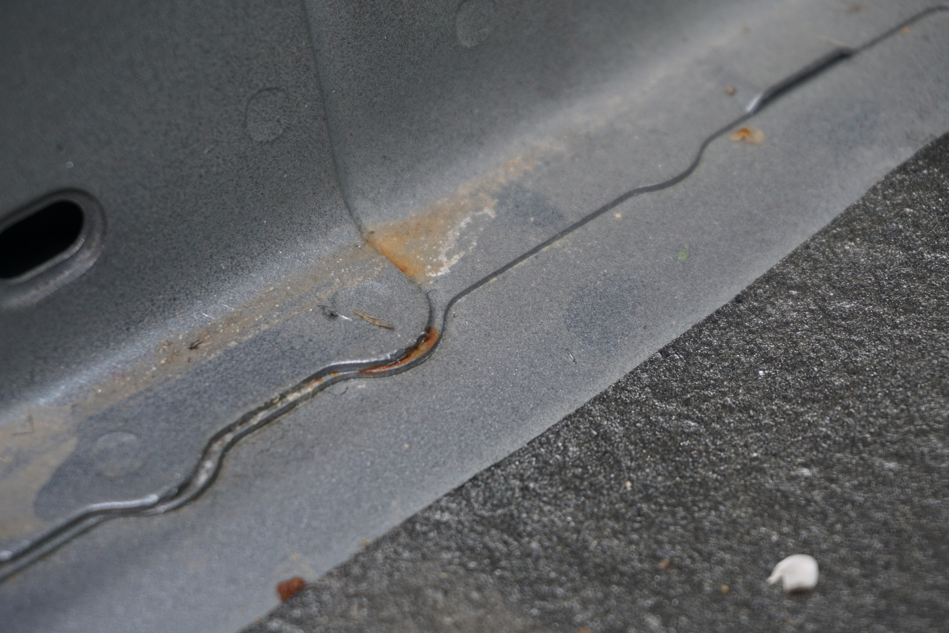

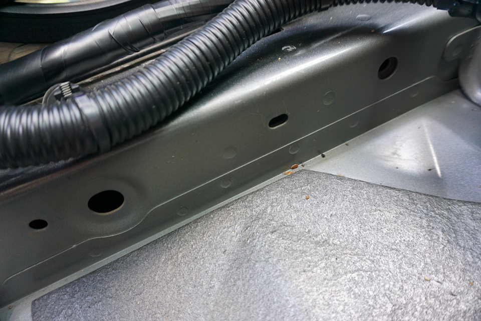

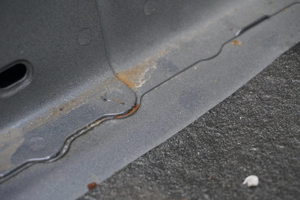

И все-таки МУР ржавеет! Самое интересное там, где нет отверстий. Между багажным отделением и сиденьями заднего ряда под откидной крышкой, где много проводов, лежащих на голом железе. Что здесь можно сделать? У вас есть рецепт?
Думаю над этим!
