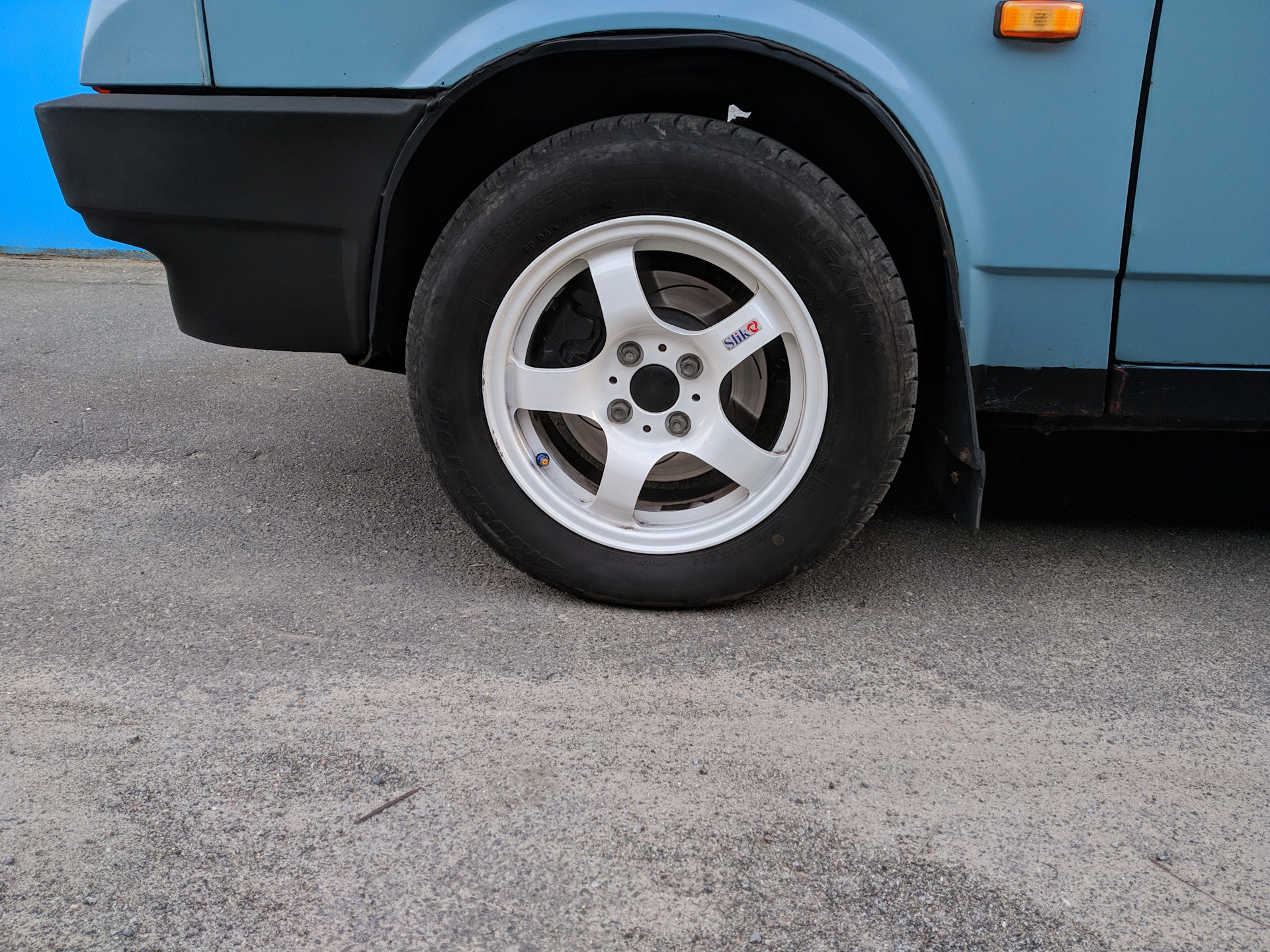

После замены гтц тормоза стали конечно немного лучше, но не на столько как хотел, решил пойти дальше, в последней ревизии смотрел передние тормозные диски, на них уже был по краям не выработанный буртик, +\- по замеру они уже были в минимальном допуске, ну и я так подумал, раз у меня уже 14" колеса, а тормозные блины пора бы менять, то почему не перейти на 14" вентеля? здесь то все болт-он стает, не как на классике) в итоге решено!)

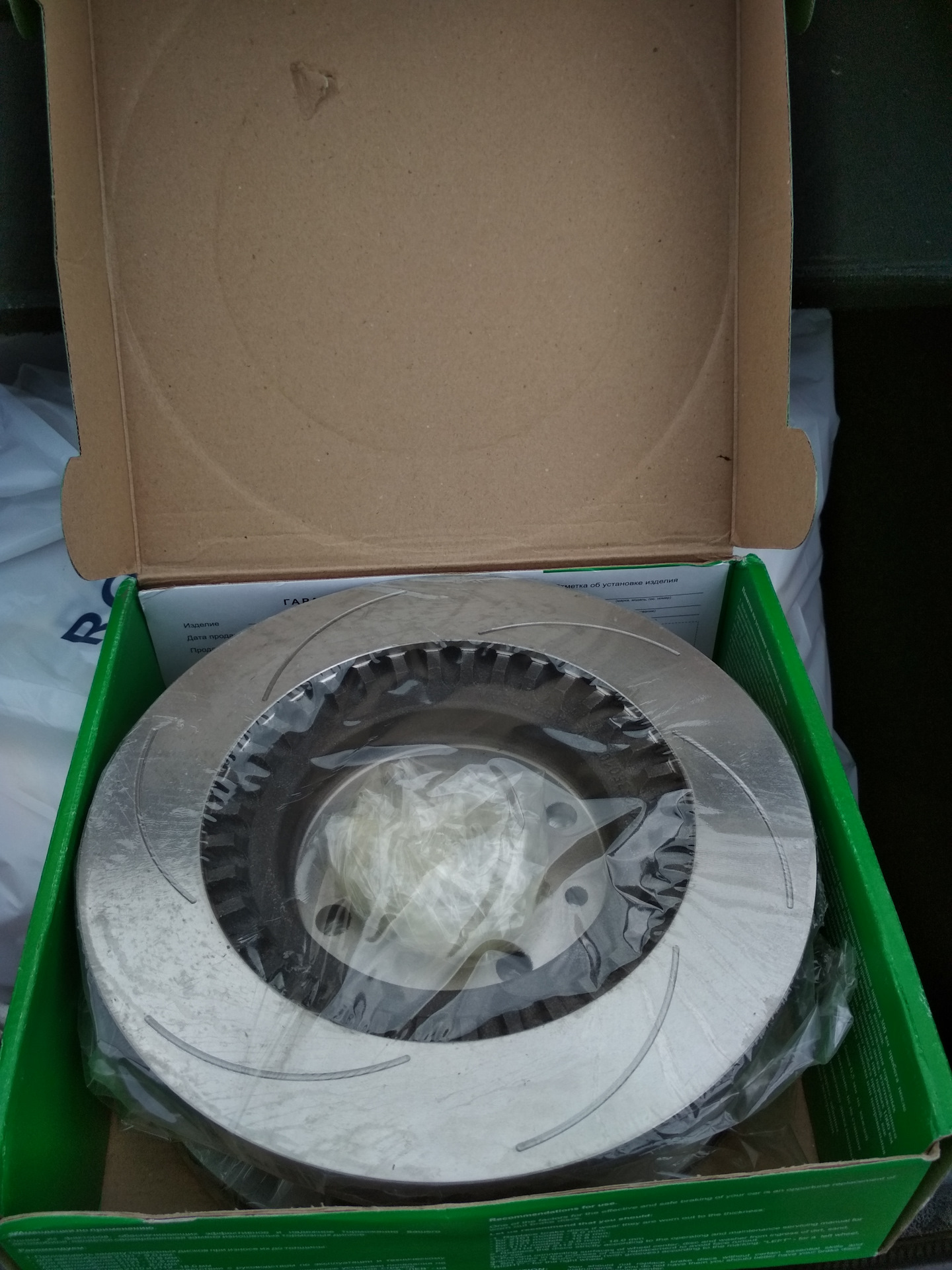

Начат читать какие адекватные тормозные диски есть, хотел взять обычные АвтоВАЗ, но в наличии не было(
начал читать за Алнас, думал взять с насечками и перфорацией, но много отзывов что со временем с отверстий перфорации начинают идти трещины х_х Да и цена немного чувствовалась в сравнению с обычными, Попал на Автореал, вроде и отзывы норм, и цена гуманная, в общем поехал и купил)

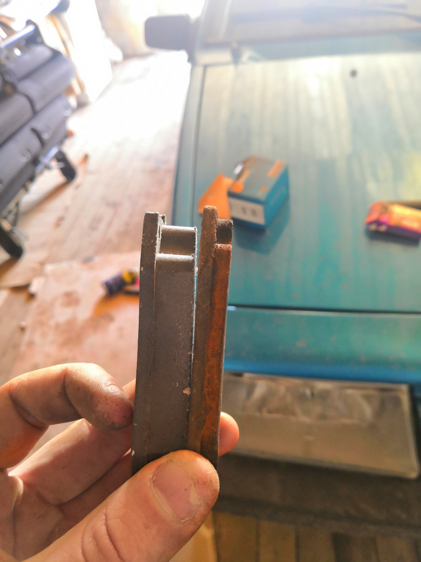

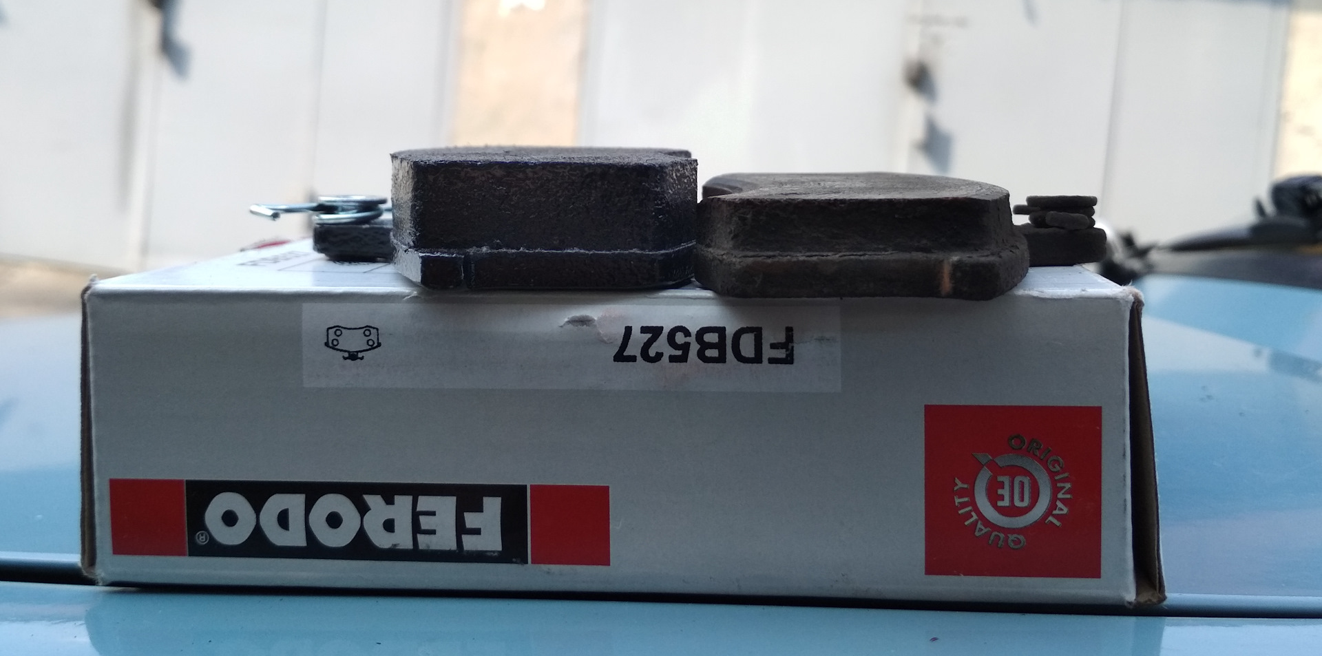

Дальше прикупил себе сразу колодки, если менять то все сразу, и вроде как очень желательно новые тормозные диски прикатать на новых колодках. Взял Ferodo красные на перед, и на зад LPR

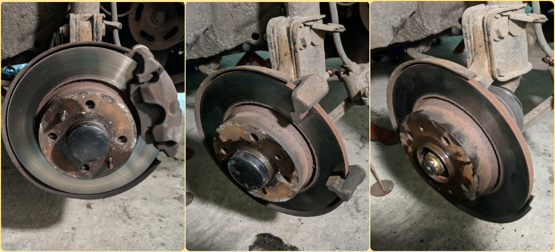

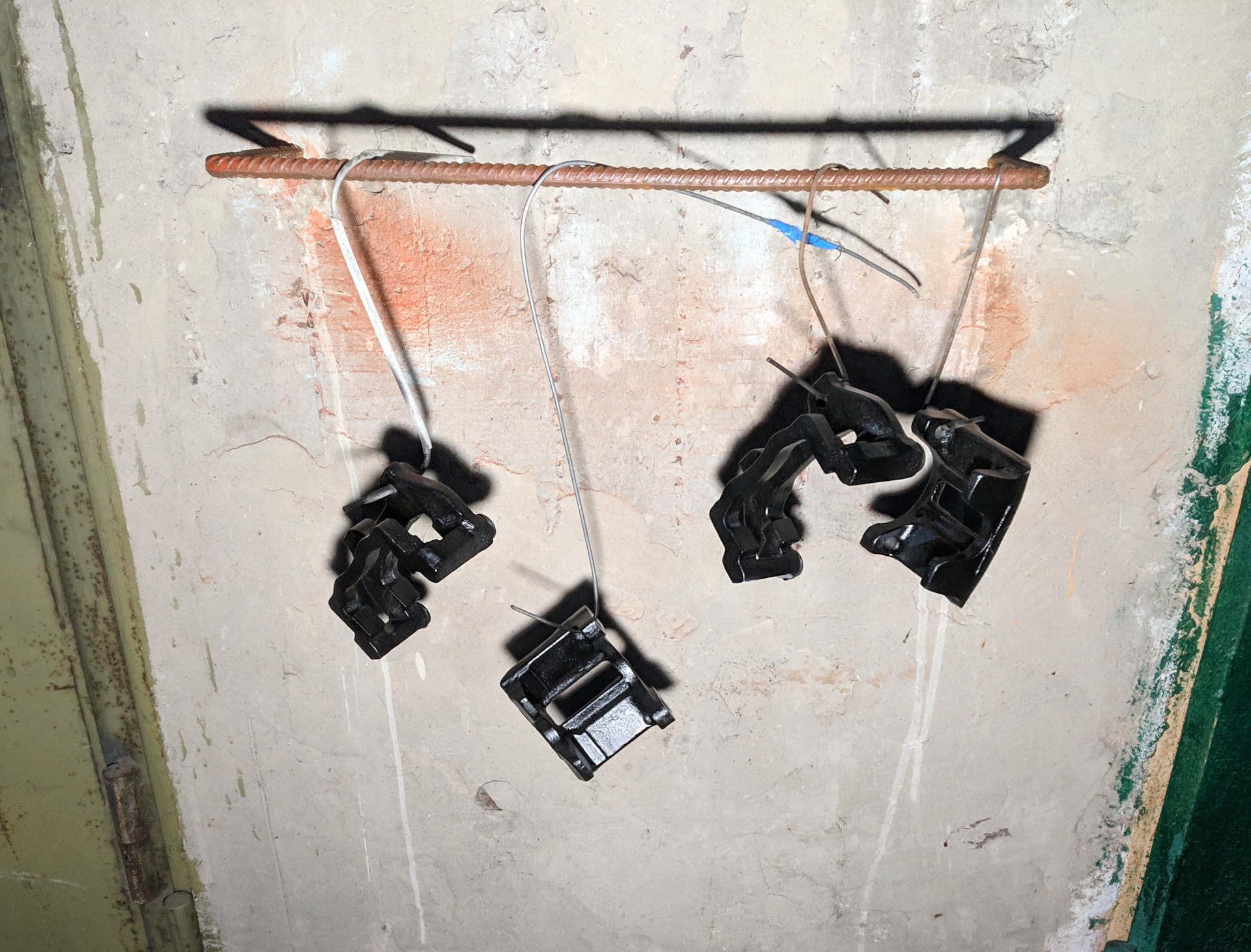

Дальше начал мониторить, и попадаются за вполне адекватные деньги (как по мне) скобы и ладошки от 2112, сразу их подготовил, почистил, зачухал, задул краской.
В принципе как все недостающие основные элементы собрались, и появилось время, принялся к работе:

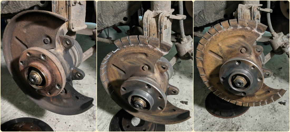

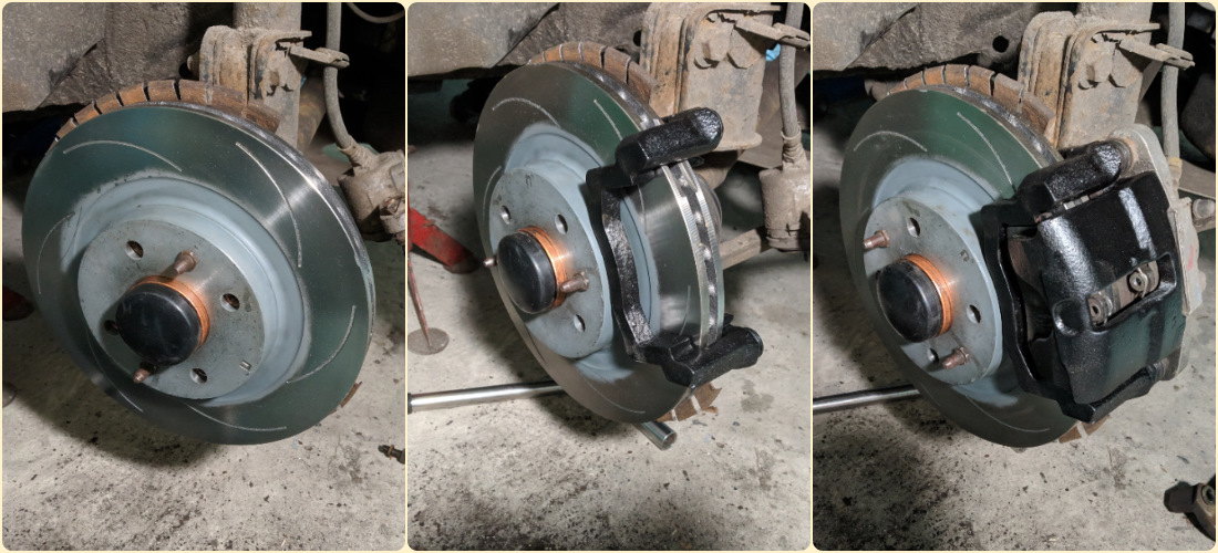

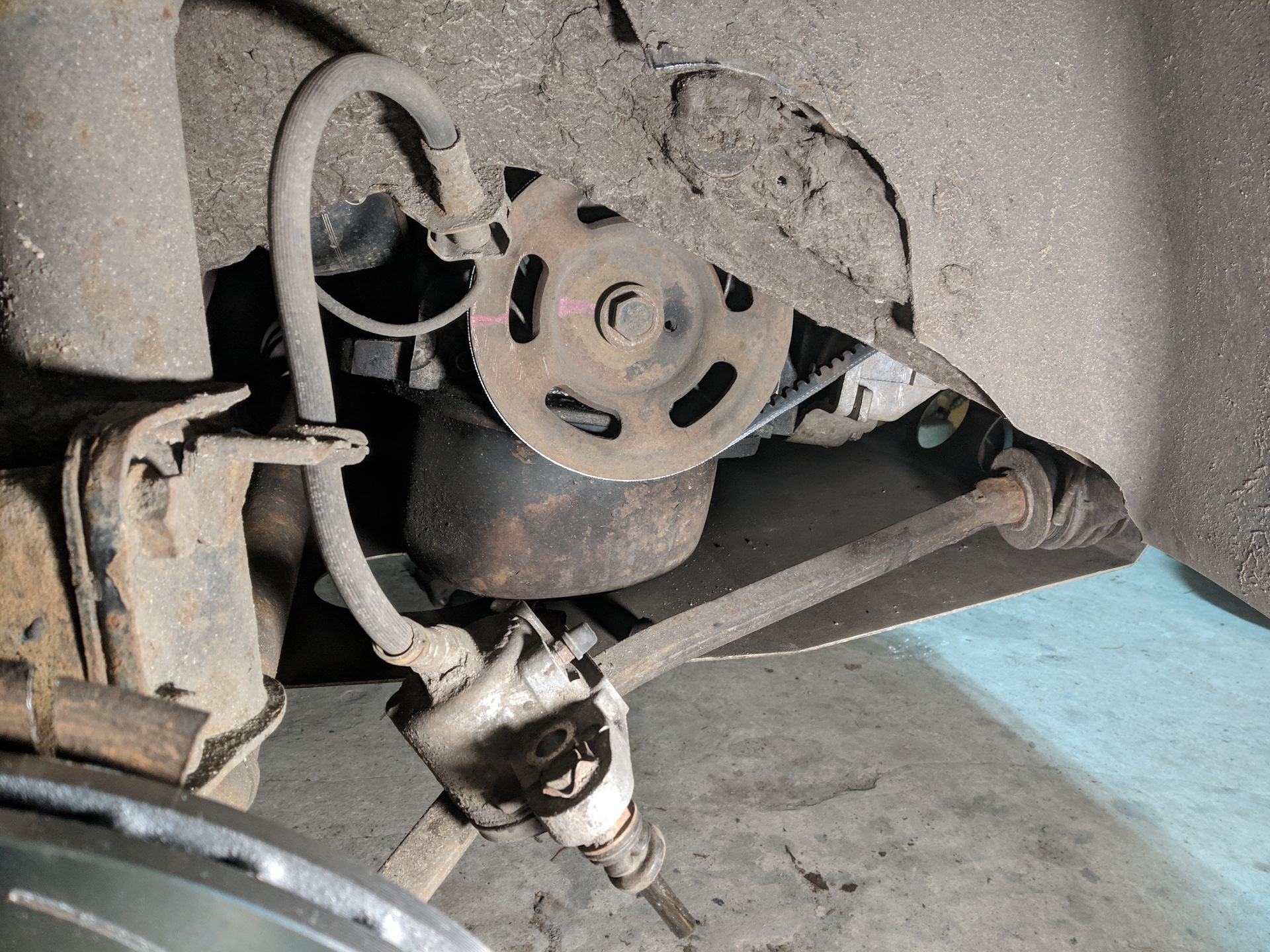

Так как я по сносной цене не мог найти пыльники тормозов от 2112, на рынке что то почти за 200 гривен за 1 штку пытались напарить, что я считаю не адекватной ценой за кусок железки, было принято решение кромсать родной пыльник, видел так на драйве кто то делал, вот собственно решил так же сделать:

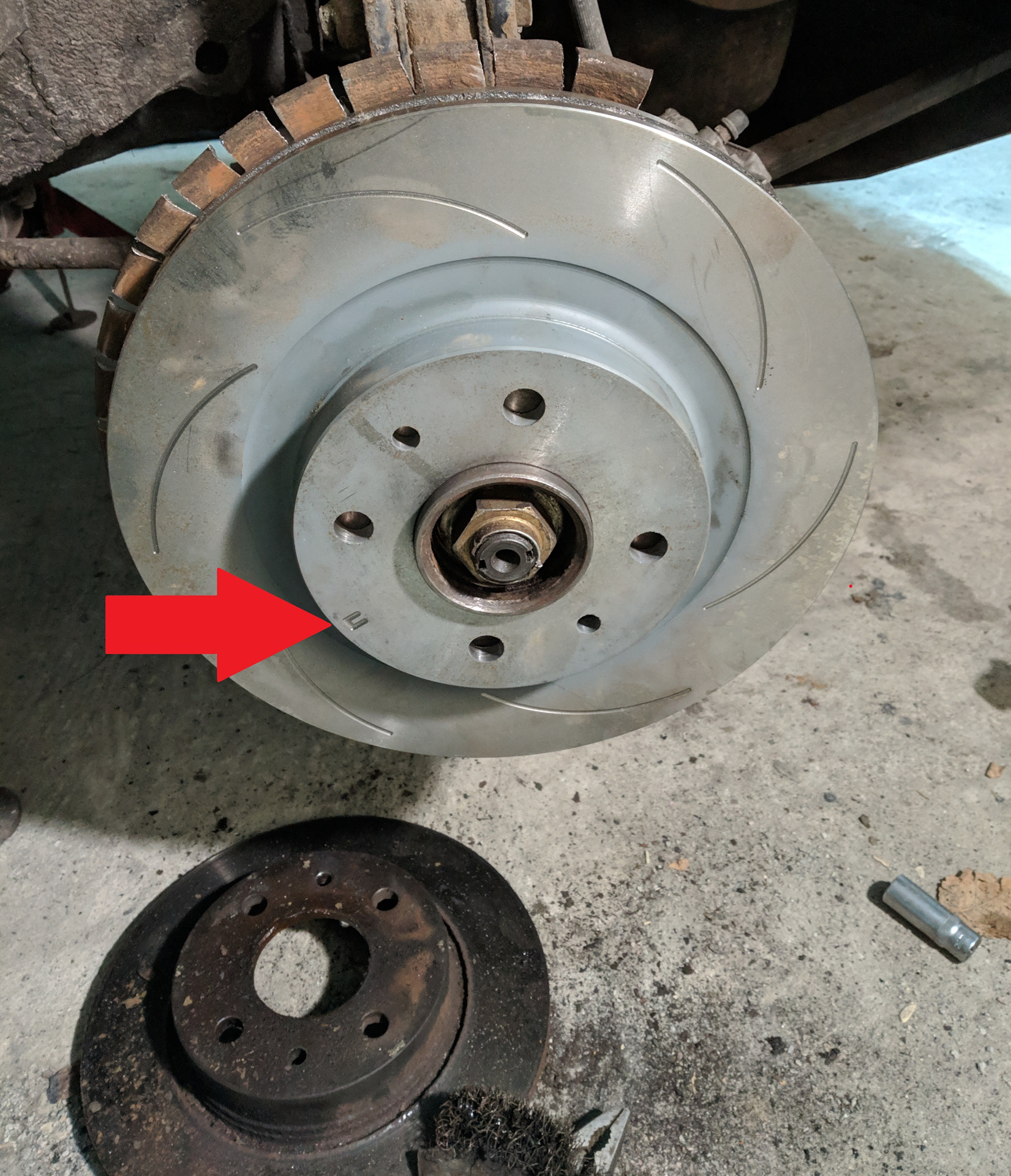

Примерял блин, кстати на них даже выбита какая это сторона :)
И кстати не зря я таки менял сальники кв и рв, сухо :)

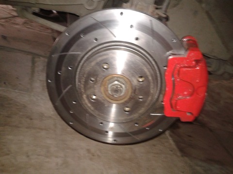

Идем дальше, зачистил ступицу, обезжирил тормозной диск, ступицу брызнул медной смазкой, и давай это все ставить:
В принципе гемора никакого не вылезло, все аналогичные работы были сделаны потом и на левой стороне :)

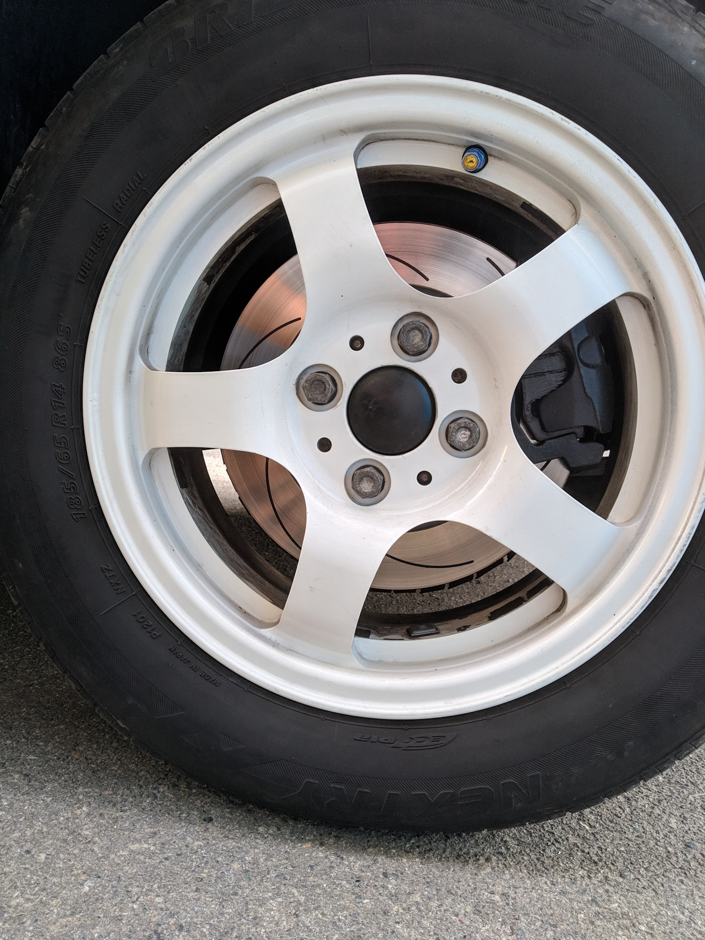

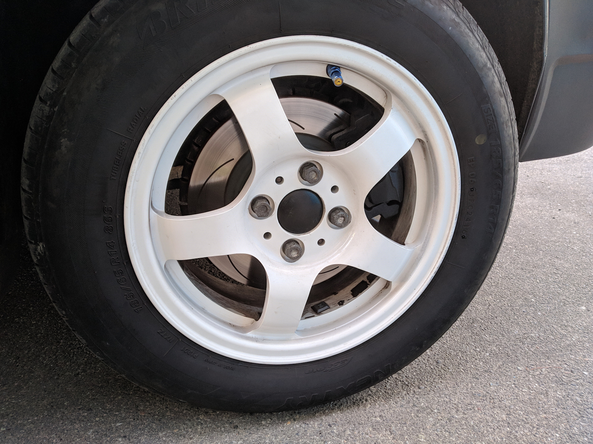

Пару фоток как внешне выглядят:

Тормозные диски Автореал 2112 — 800 грн

Хотябы бы покрасил пыльник, а то все новернокое и ржавая херня торчит
Я этот момент пофиксил, но это в следующей записи будет)
Прикрути подкрылок сверху )))
Болты б надо правильные. С правильным конусом. Эти походу под штамп.
Болты у меня такие же, конус под литьё
Понял. Сенкс!
