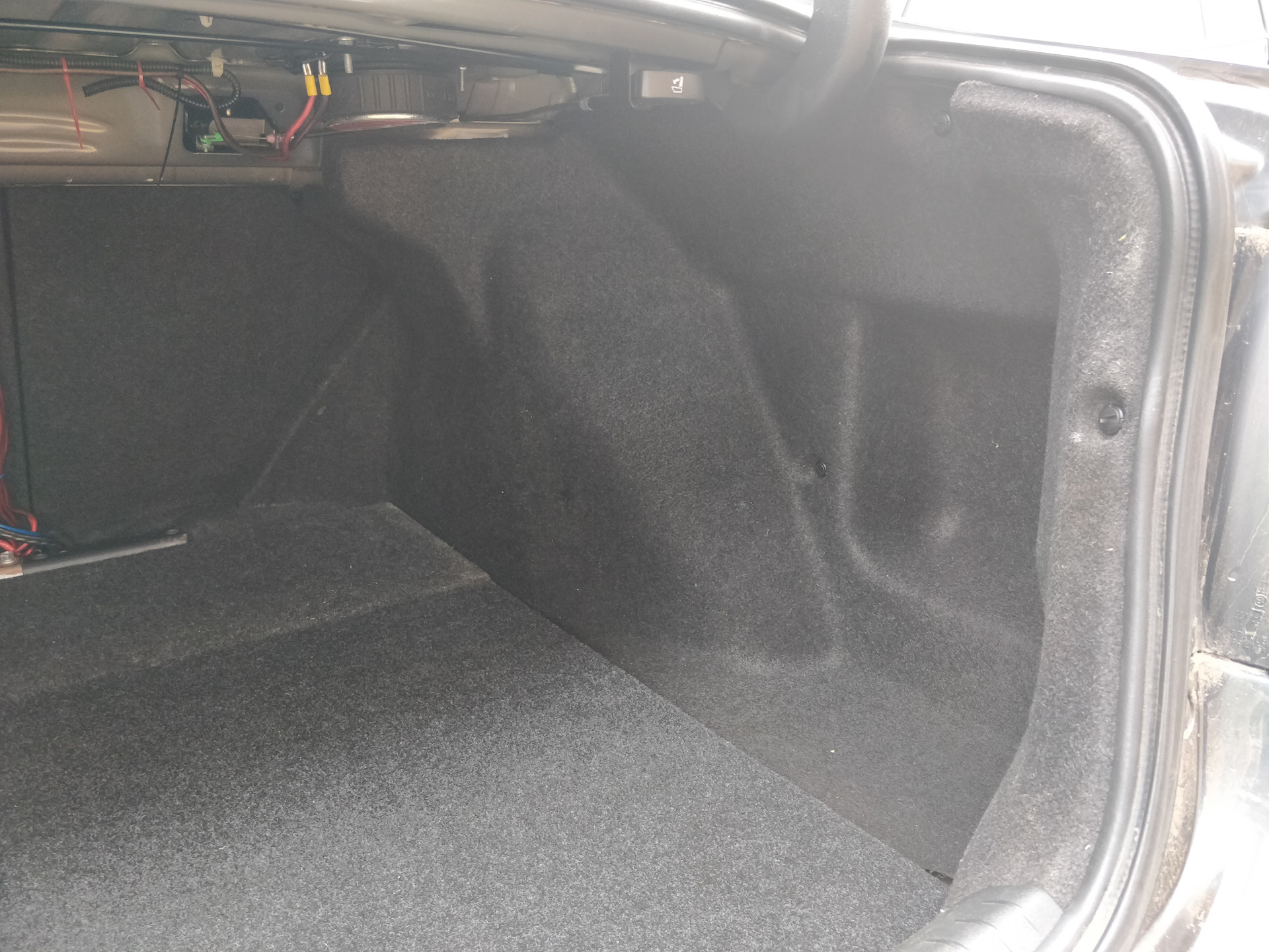

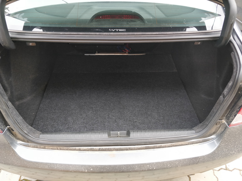

Всем привет!

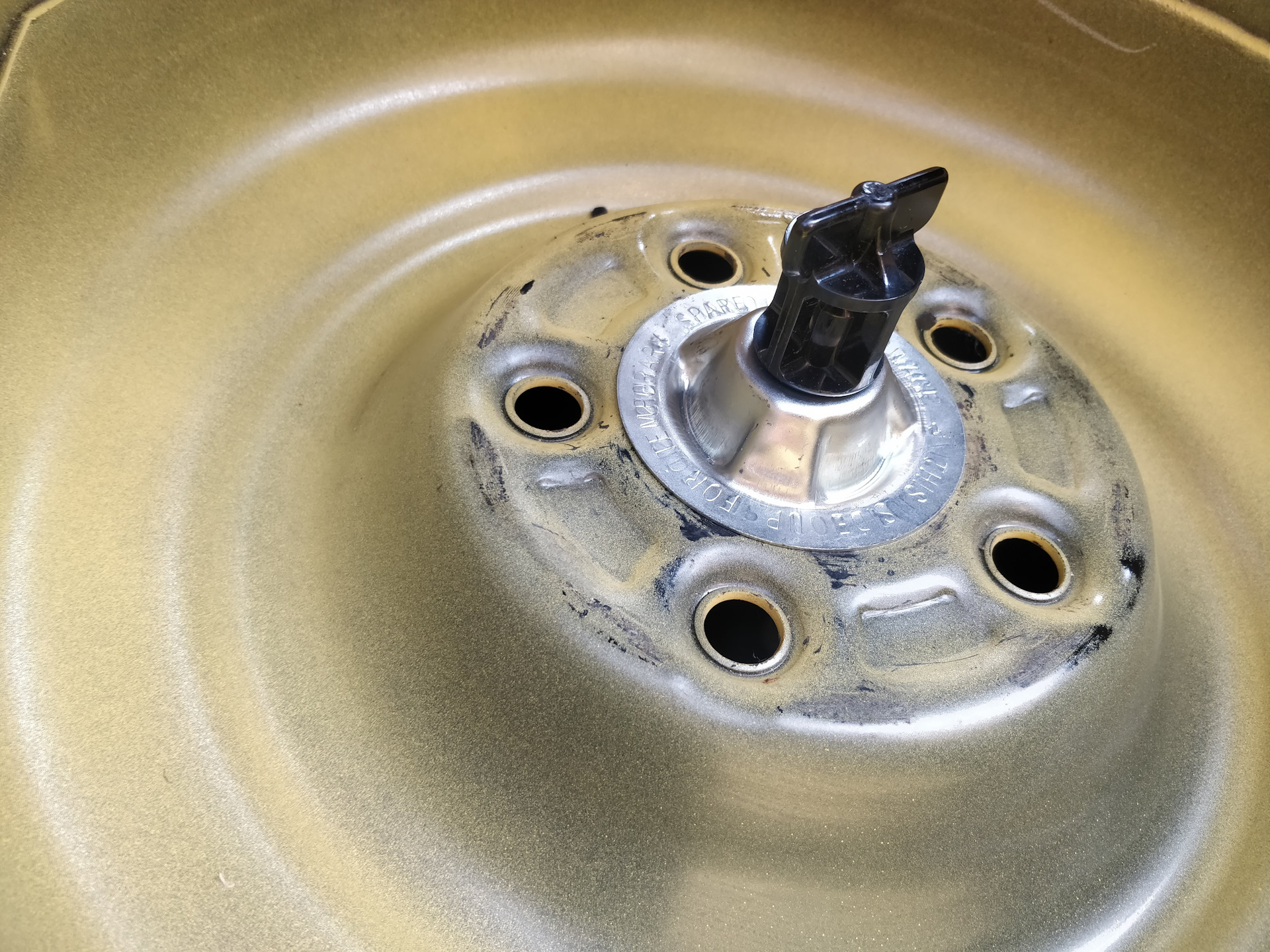

Сподвигло меня на это действие несколько причин:
1) Иногда нужно убрать детское кресло в багажник, а по габаритам никак не влезает (раньше стоял фальшпол- чуть выше стока)
2) То что окончательно меня побудило сделать это — пролил 5л-канистру с подсолнечным маслом в багажнике))
После этого штатный пол пошел на помойку, одну боковину (обшивку) отмыл больше ничего не пострадало)

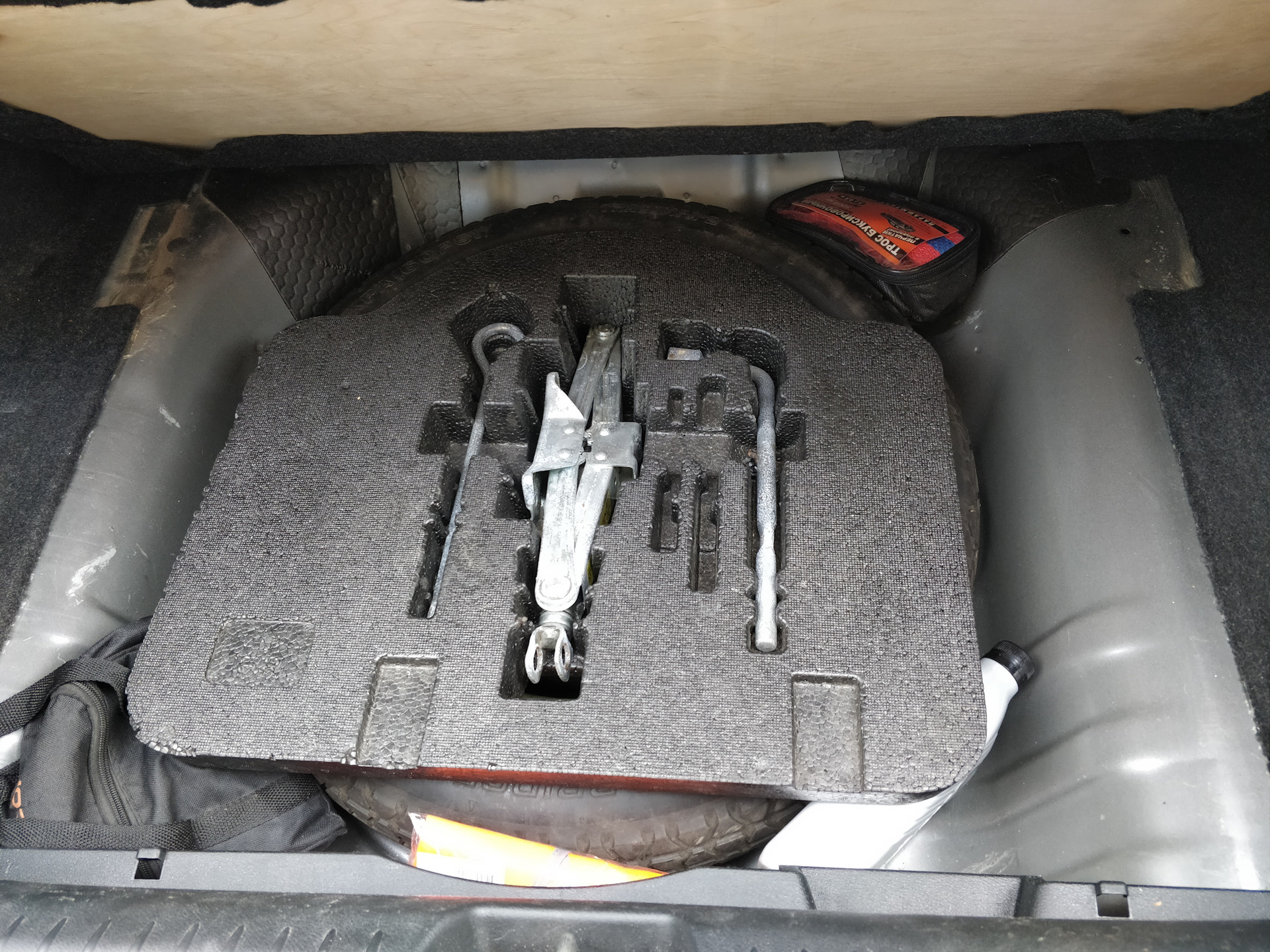

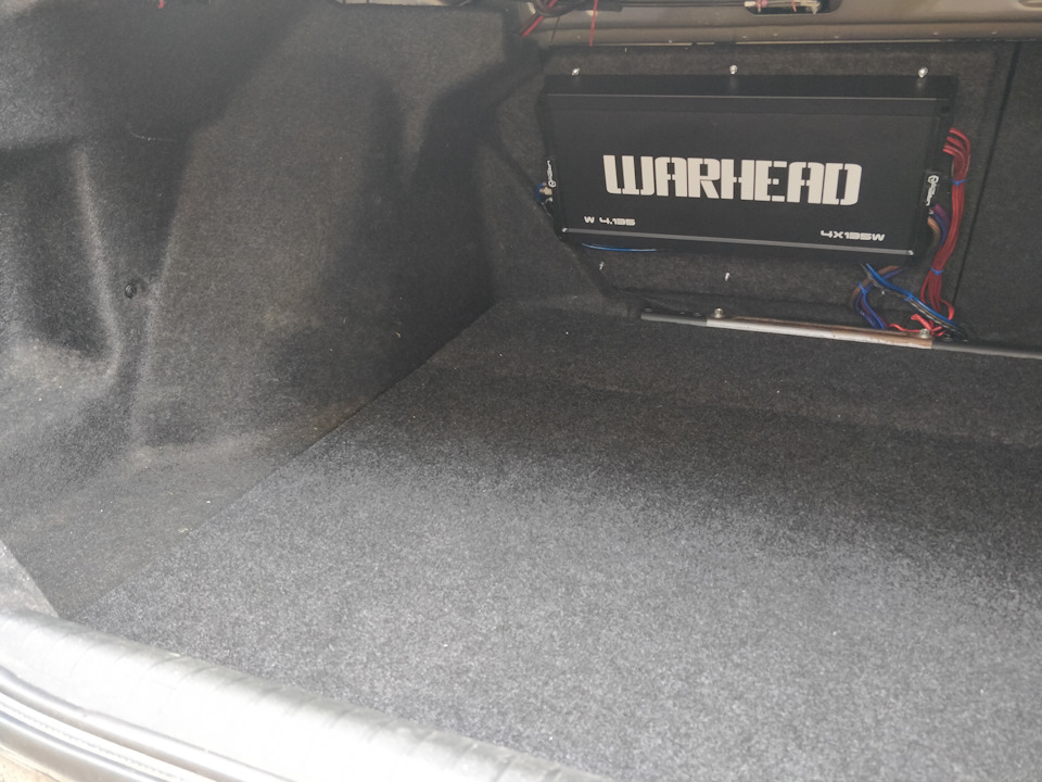

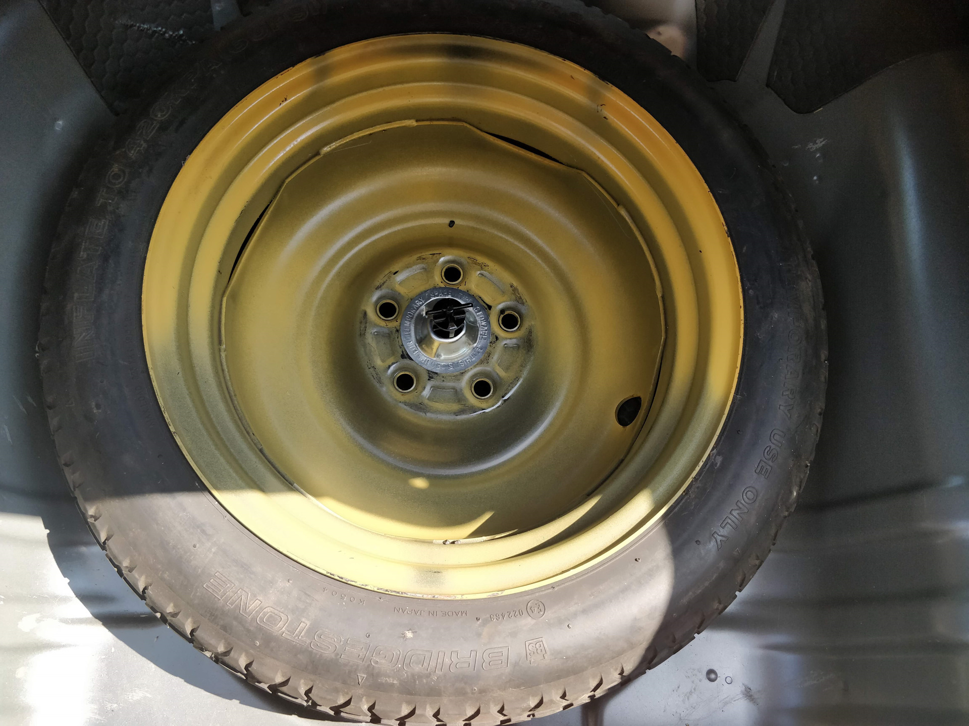

Пенопласта в багажнике у меня уже не было. Для "перестройки" перевесил усь на спинку сиденья на фанеру в карпете.

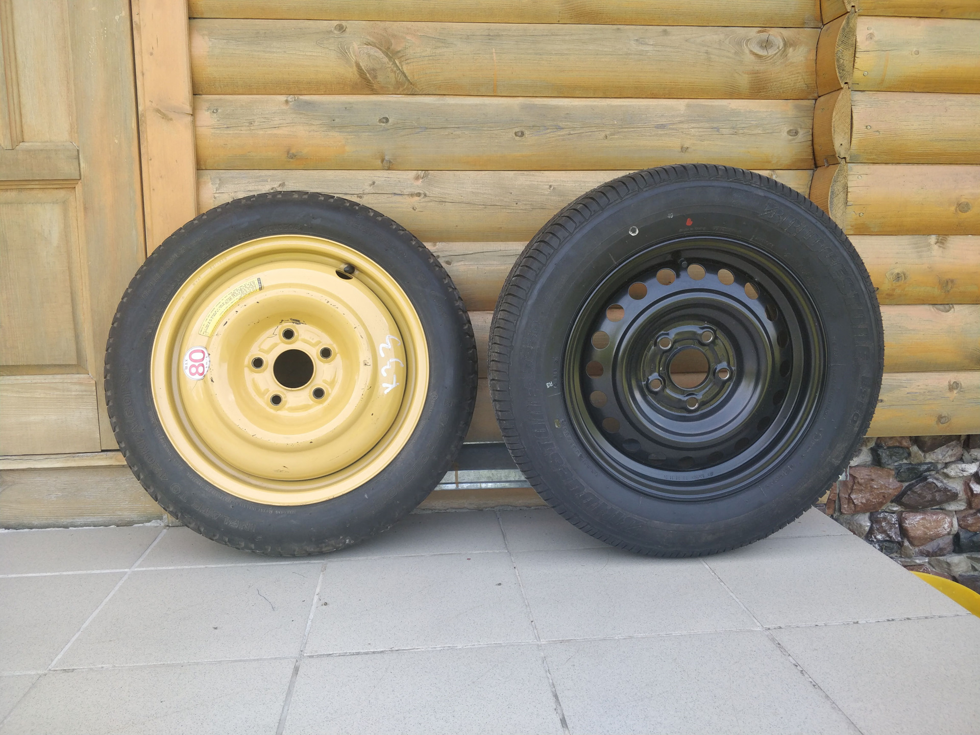

Купил докатку 16 от accord'a 7 поколения на разборке.

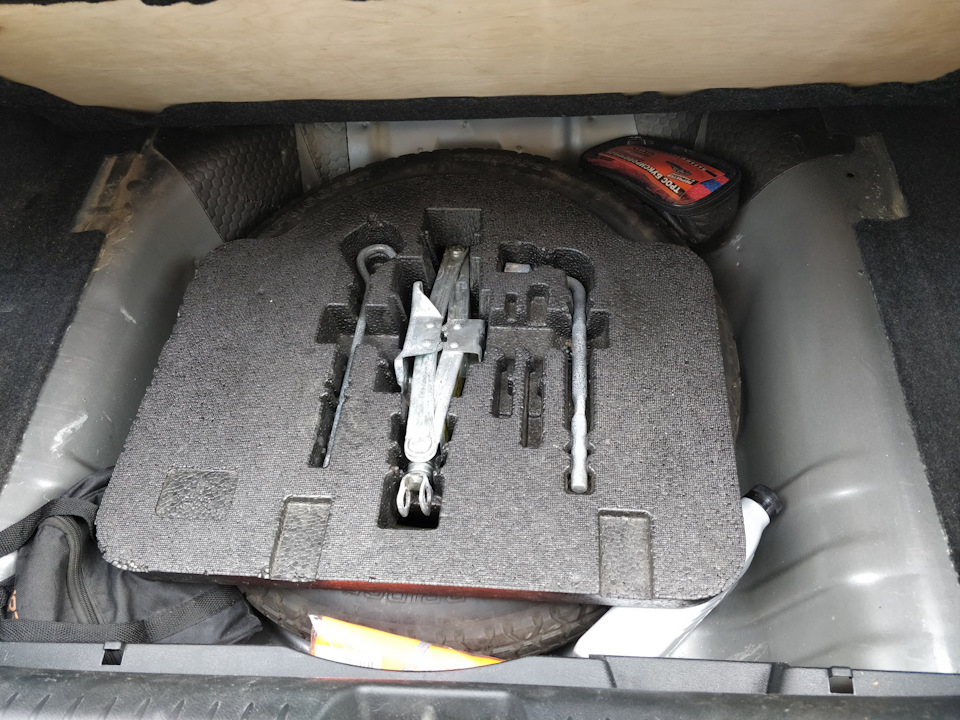

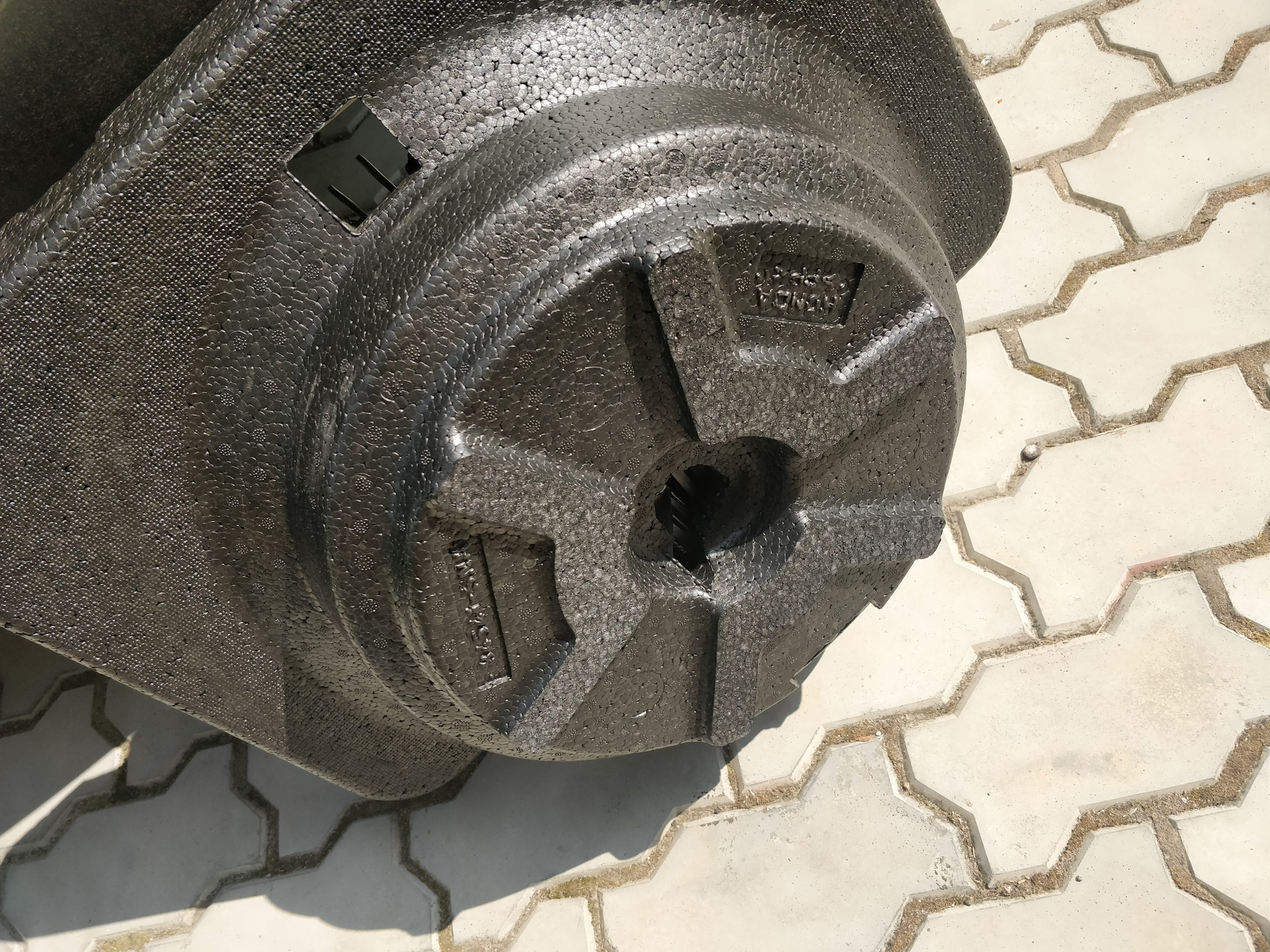

Пенопласт в запаску с домкратом и балонником чуть подрезал снизу- встал как родной.
Так же изготовил из фанеры новый пол, обклеял карпетом.
Проделанной работой доволен. Высота увеличилась на 10 см примерно относительно моего бывшего фальшпола, а относительно стока высота больше на 5см

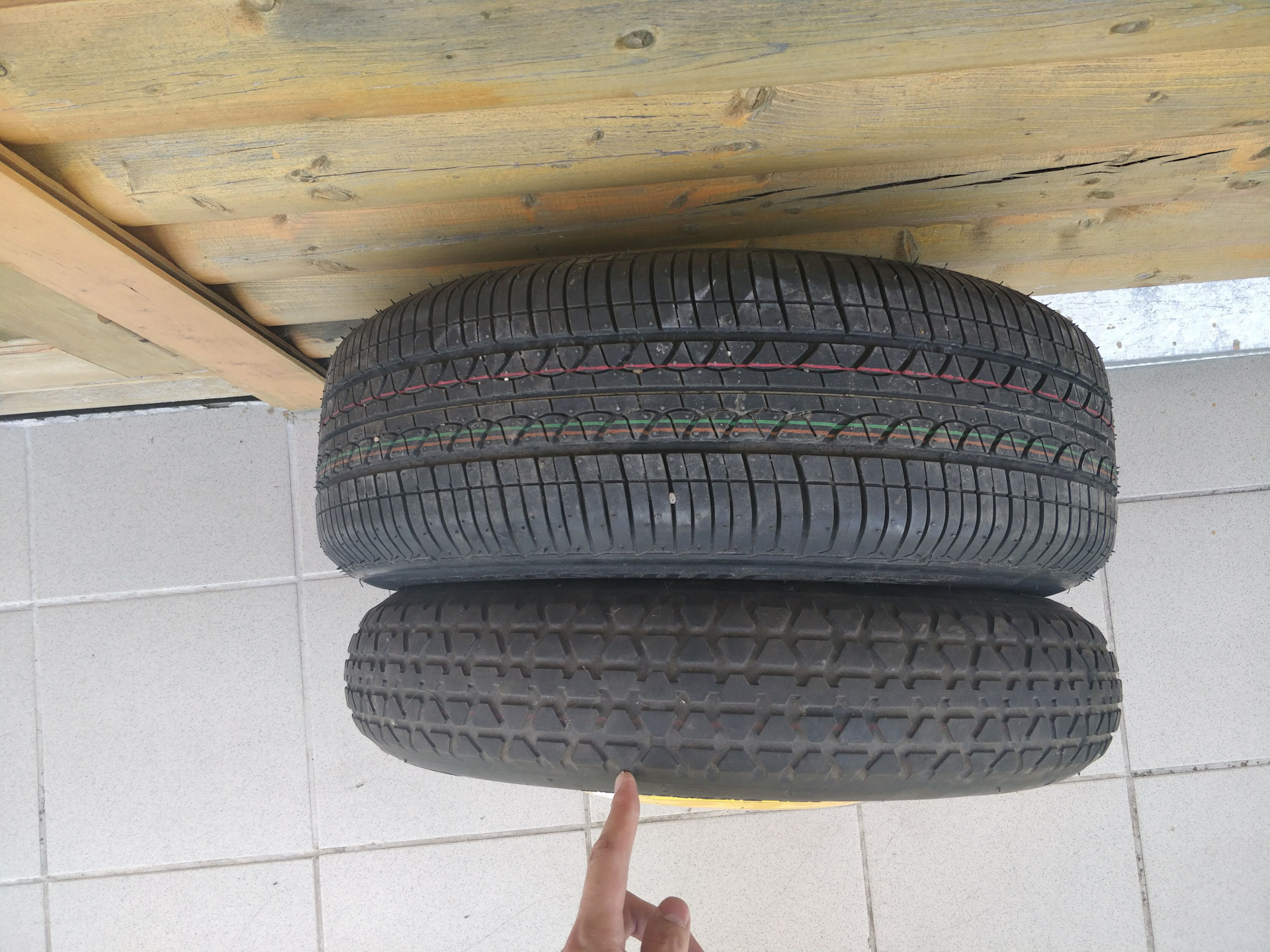

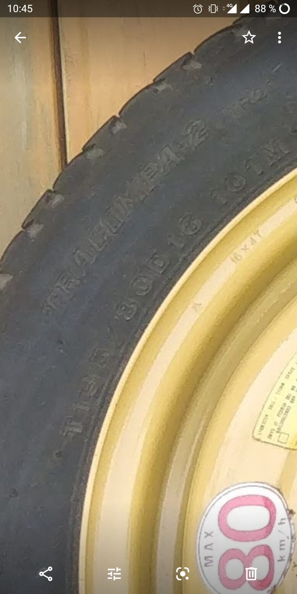

Только это 17я докатка, а не 16
Еле нашел в закромах фото нормального качества) 16 все таки
Лет 5 назад еще выкинул запаску и костыль положил
Запаску на сивик ни разу не пользовал. Лучше уж докатку возить
Я один раз пользовался
