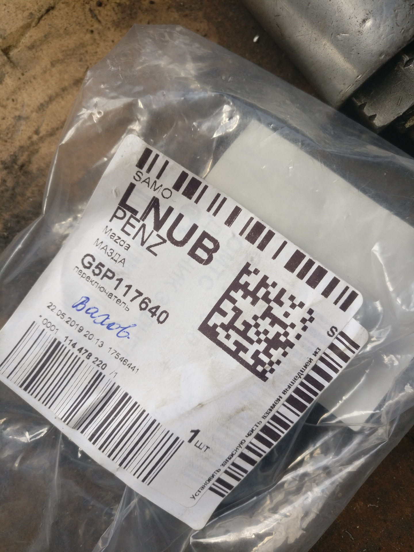

Наконец решил проблему с высокими холостыми оборотами (1000-1100), на мкпп были оборваны оба датчика (заднего хода и датчика нейтрали/стояночного тормоза).
В сервисе можно сказать заказали наугад один из них G5P117640 (2350₽), и к сожалению это оказался датчик заднего хода, теперь у меня работают лампы заднего хода ☺. Но я и без них раньше прекрасно обходился…

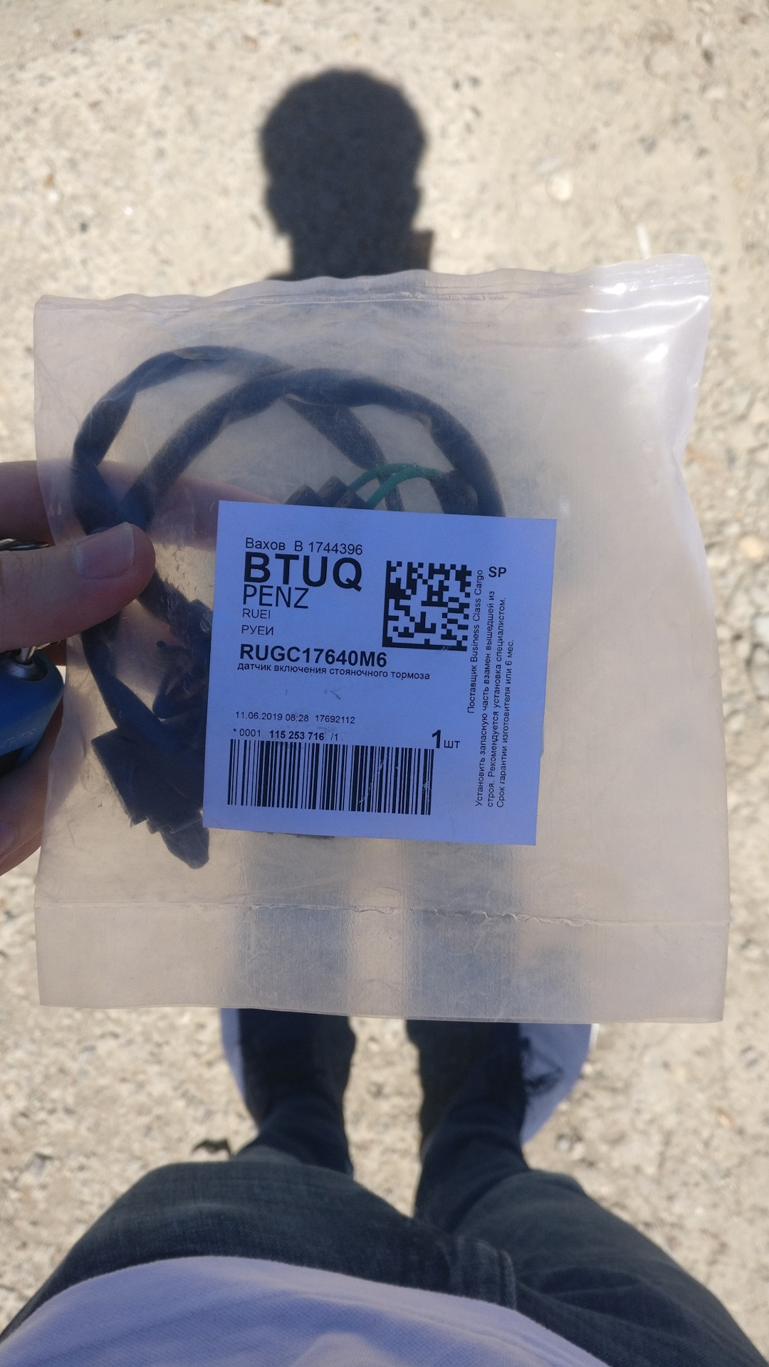

После заказали аналог второго датчика, датчика нейтрали (оригинал gc0117640, аналог RUGC17640M6 за 1500р) так как оригинал стоил около 4к, и ждать надо было очень долго, да и это не такая сложная деталь, где нужен оригинал, имхо.
И наконеееец нормальные холостые обороты!
P. S. Надеюсь больше чек загораться не будет🤞🏻 =)
Запчасти на фото: RUGC17640M6, 253716
