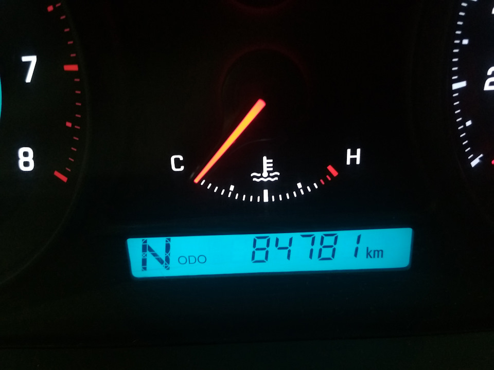

Приехал домой, сфоткал что бы не забыть одометр.
Отнимаем примерно 10-11 км, когда я катился в аварийном режиме по МКАДу и получаем 84 770 км — это когда коробас толкнулся и перешел в аварию. От 84770 отнимаем примерно еще 500 (это покатушки по городу + на дачу) и получаем 84 270 км (ну это примерно) — это когда лопнула волнистая пружина.

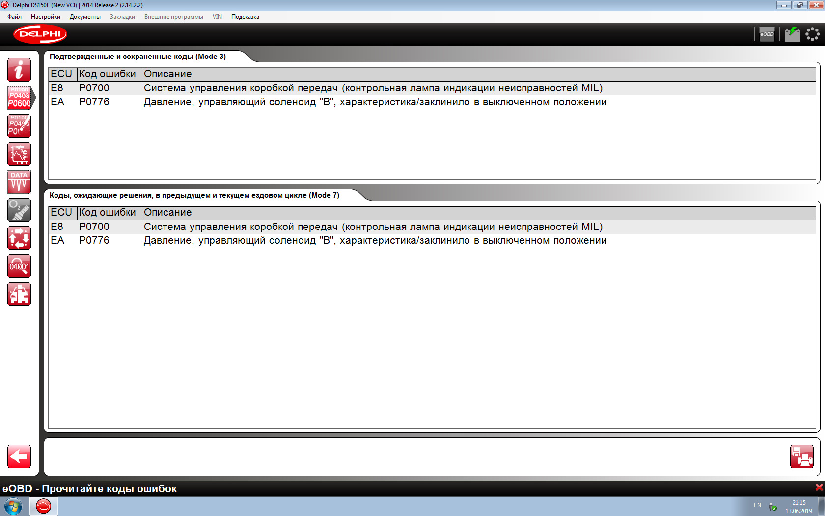

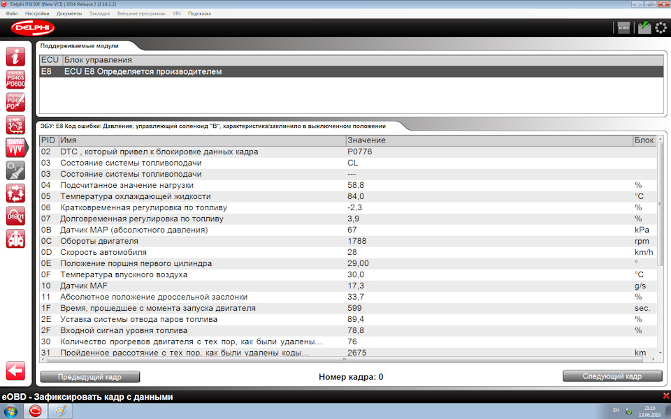

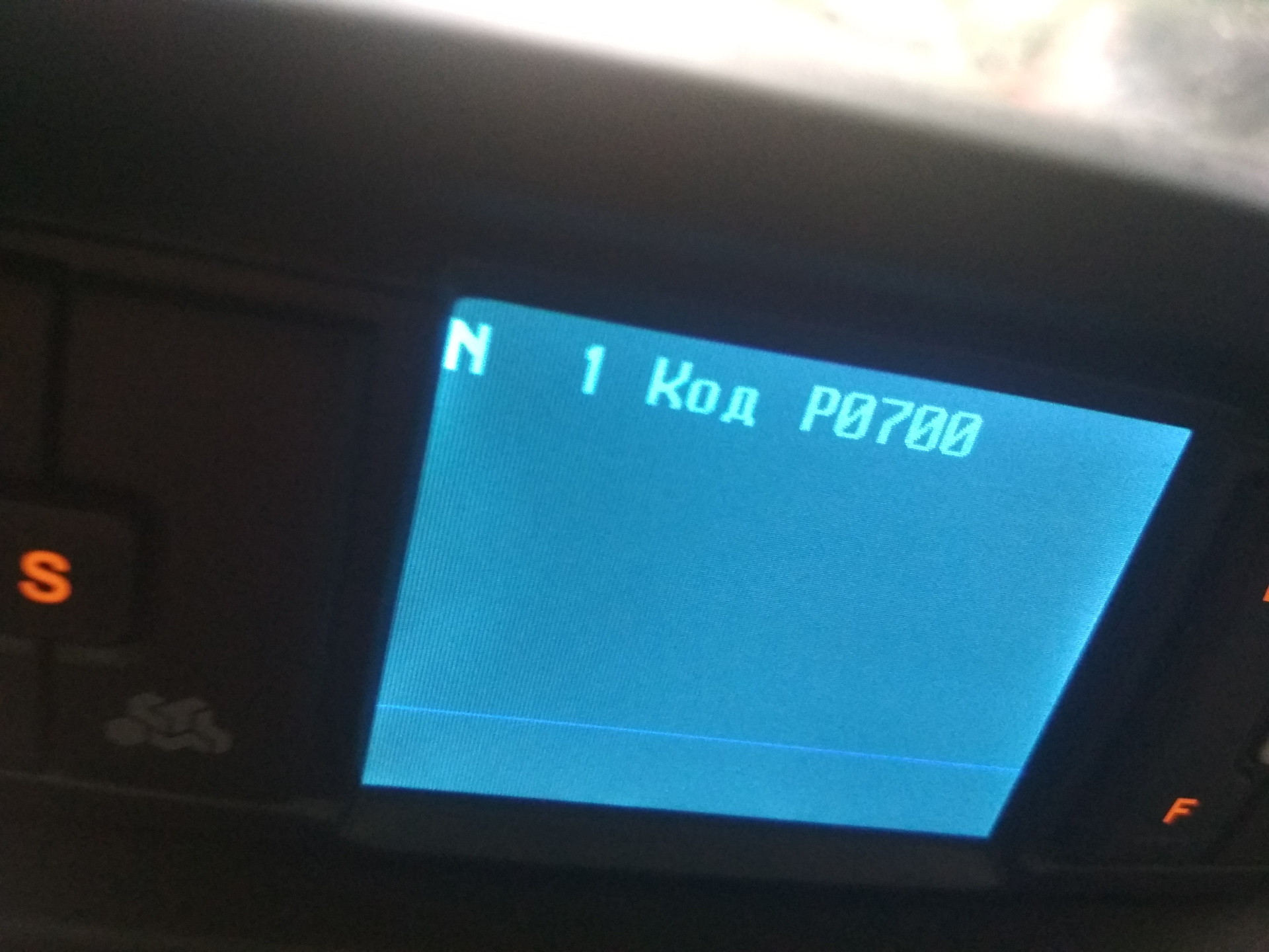

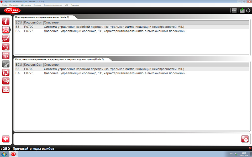

Кстати, мой мультитроникс сказал, что есть две ошибки, но показал только одну. Ну хоть так))
Так же подключался китайский делфи.
Дальше встал вопрос. Что же за поломка у меня. Соленоиды или все-таки волнистое кольцо? Просто цена ремонта от этого несколько разная, этак 3 раза. Короче, как можно проверить. Надо подложить под задние колеса по кирпичу, включить R и попытаться их переехать. Здоровая коробка переедет. В моем случае, коробас вес себя как вариатор — просто двигатель гудел, а машина не шелохнулась. Для варика такое поведение норма, а для наших коробок приговор.

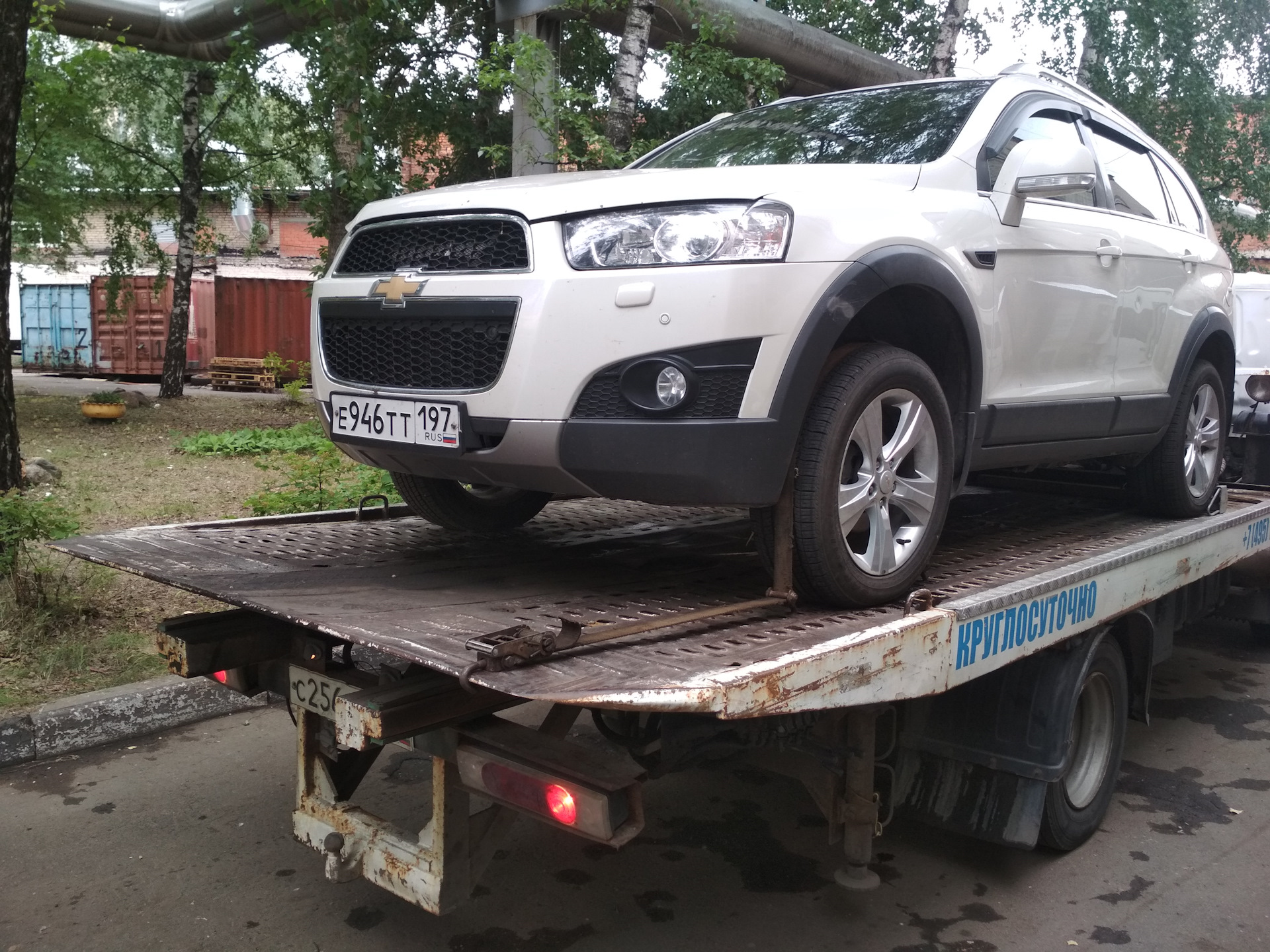

Ну а дальше был эвакуатор.

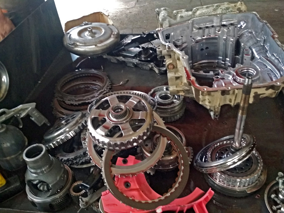

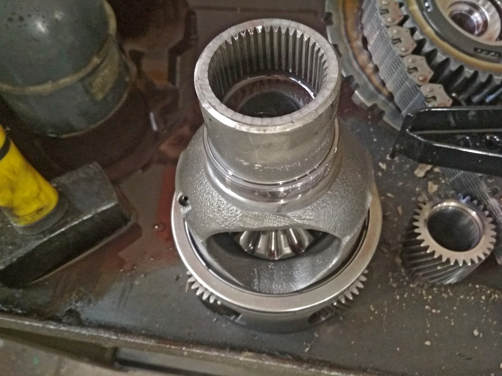

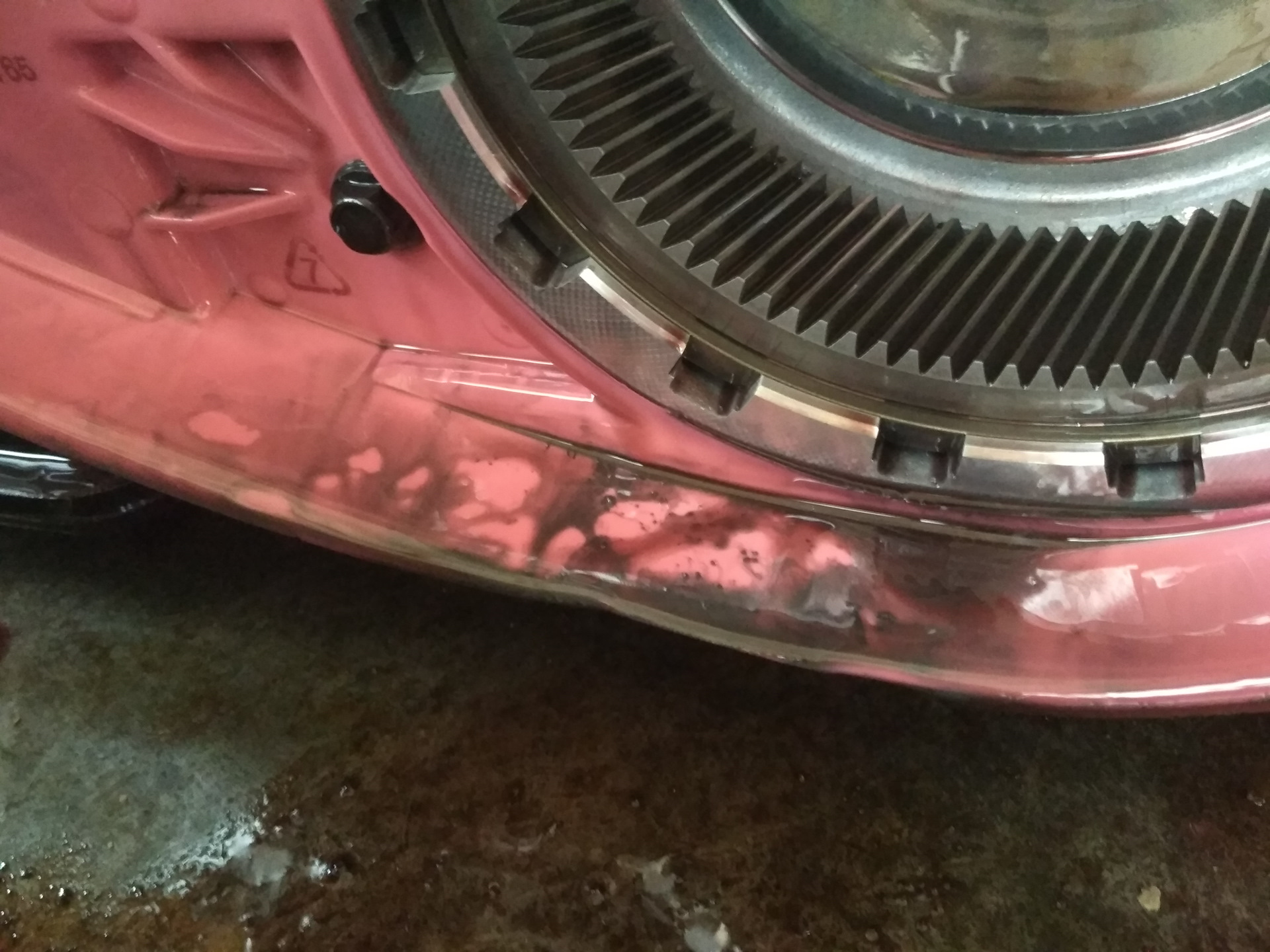

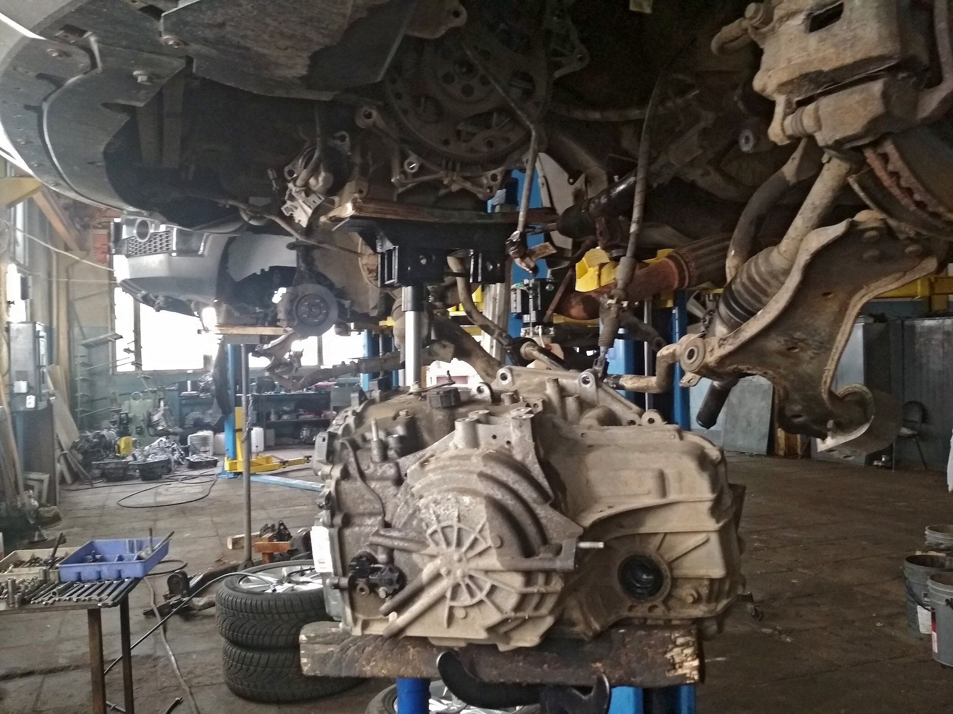

Сегодня дефектовка была.

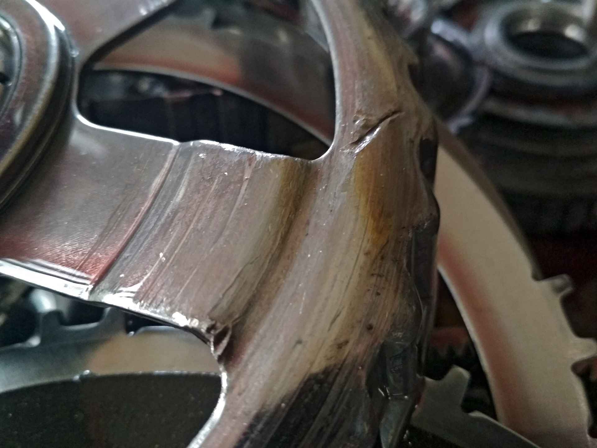

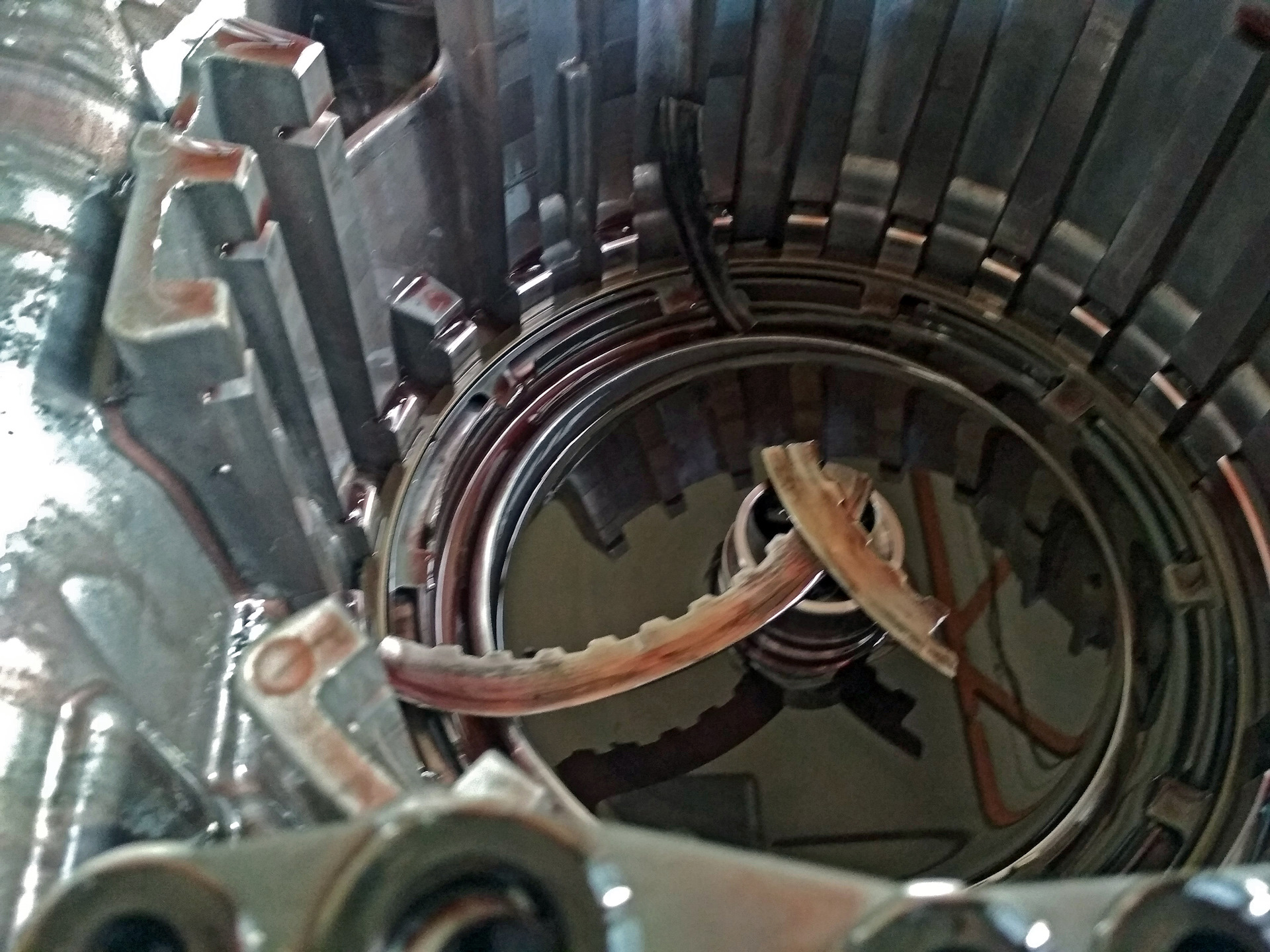

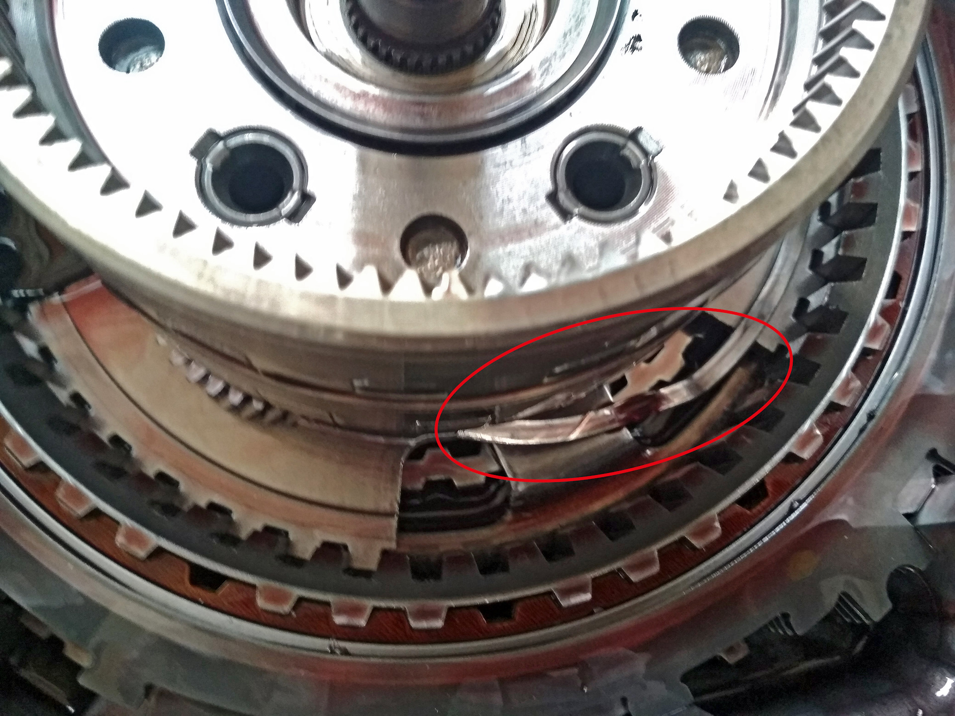

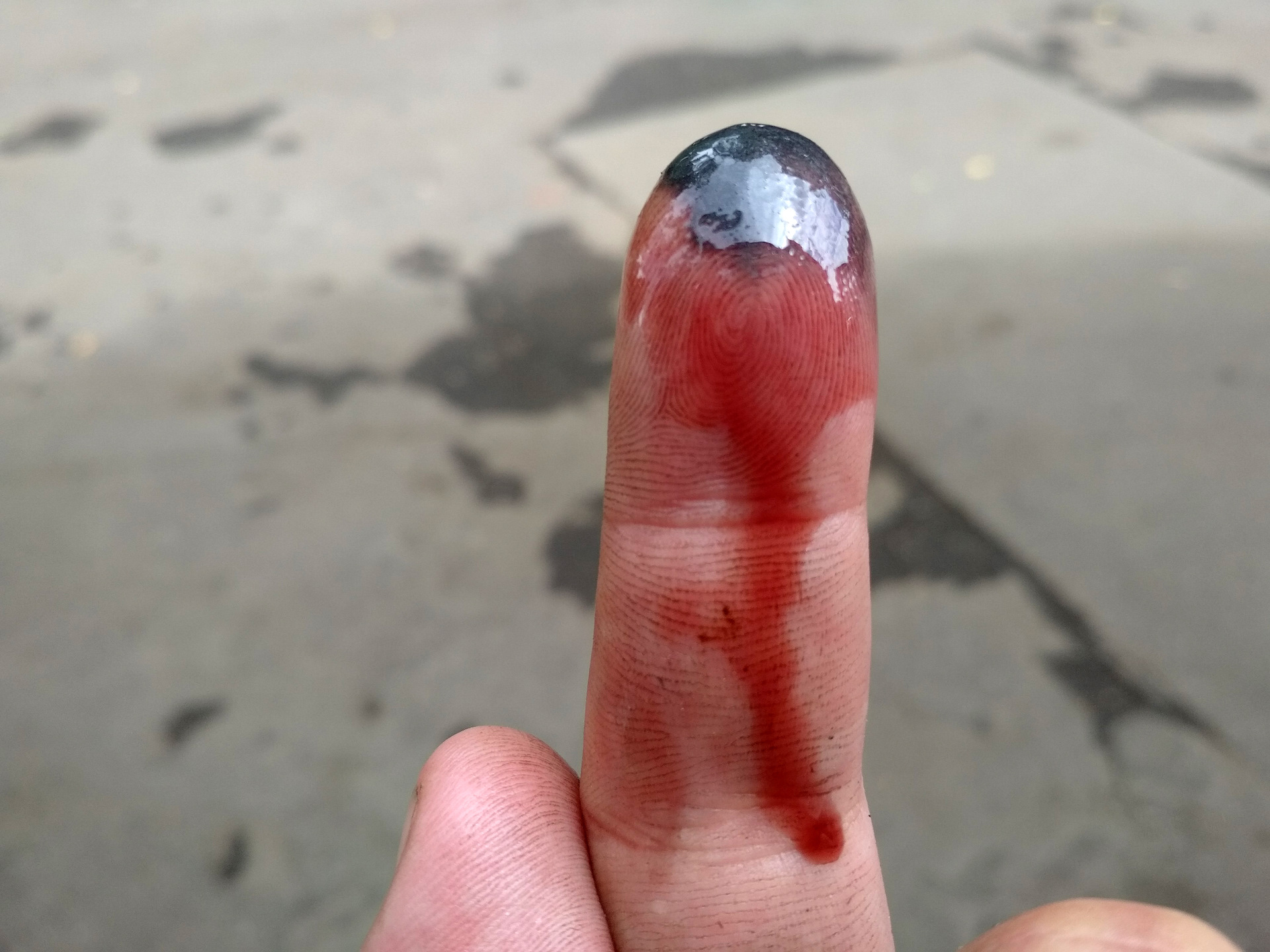

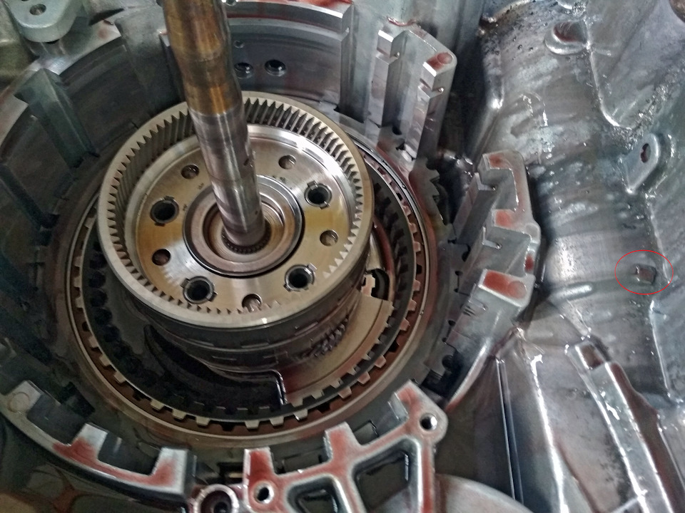

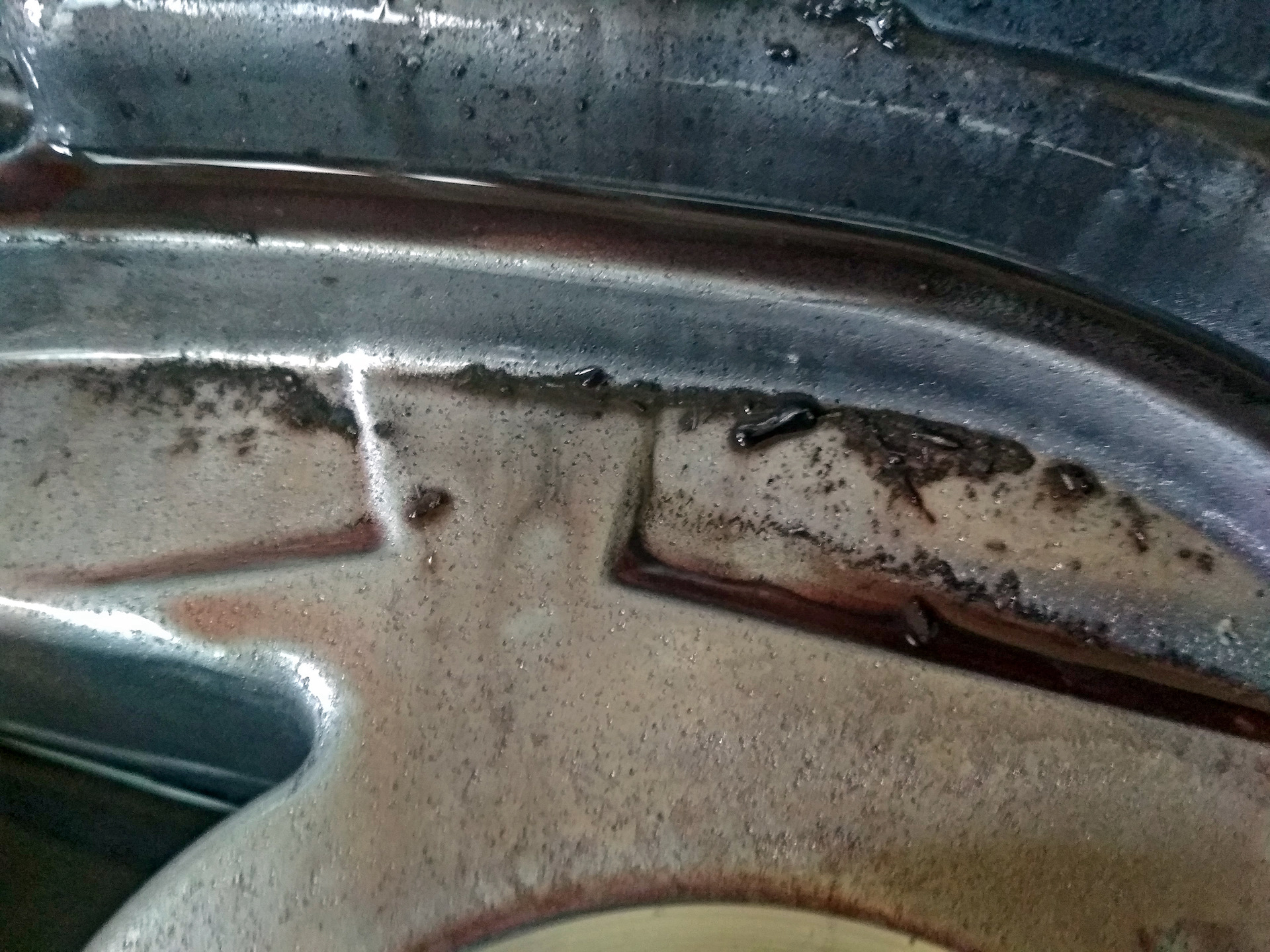

Ну как начали разбирать, сразу все стало понятно. Прям по маслу.

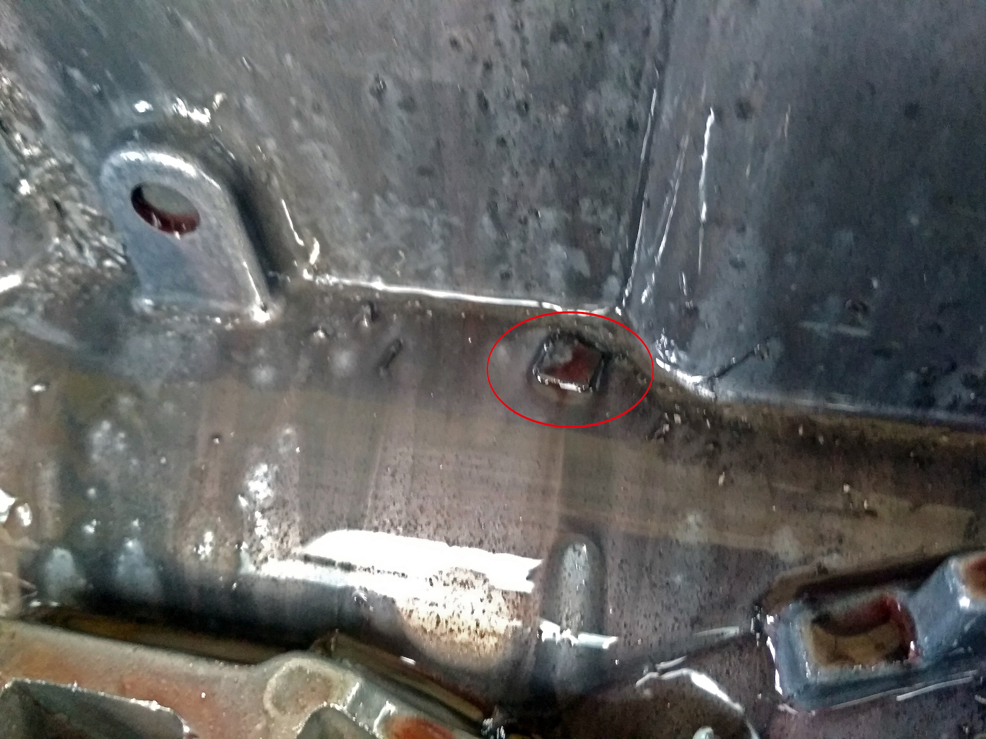

Ну а дальше была стандартная поломка для наших коробок. На сколько я понял в моем случае уровень убитости — меньше среднего ну или средний. Но не аццкий пипец, как иногда бывает.

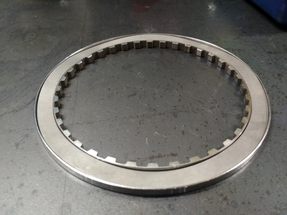

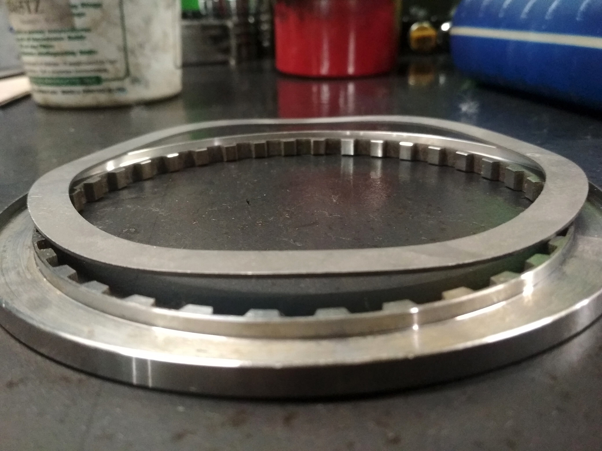

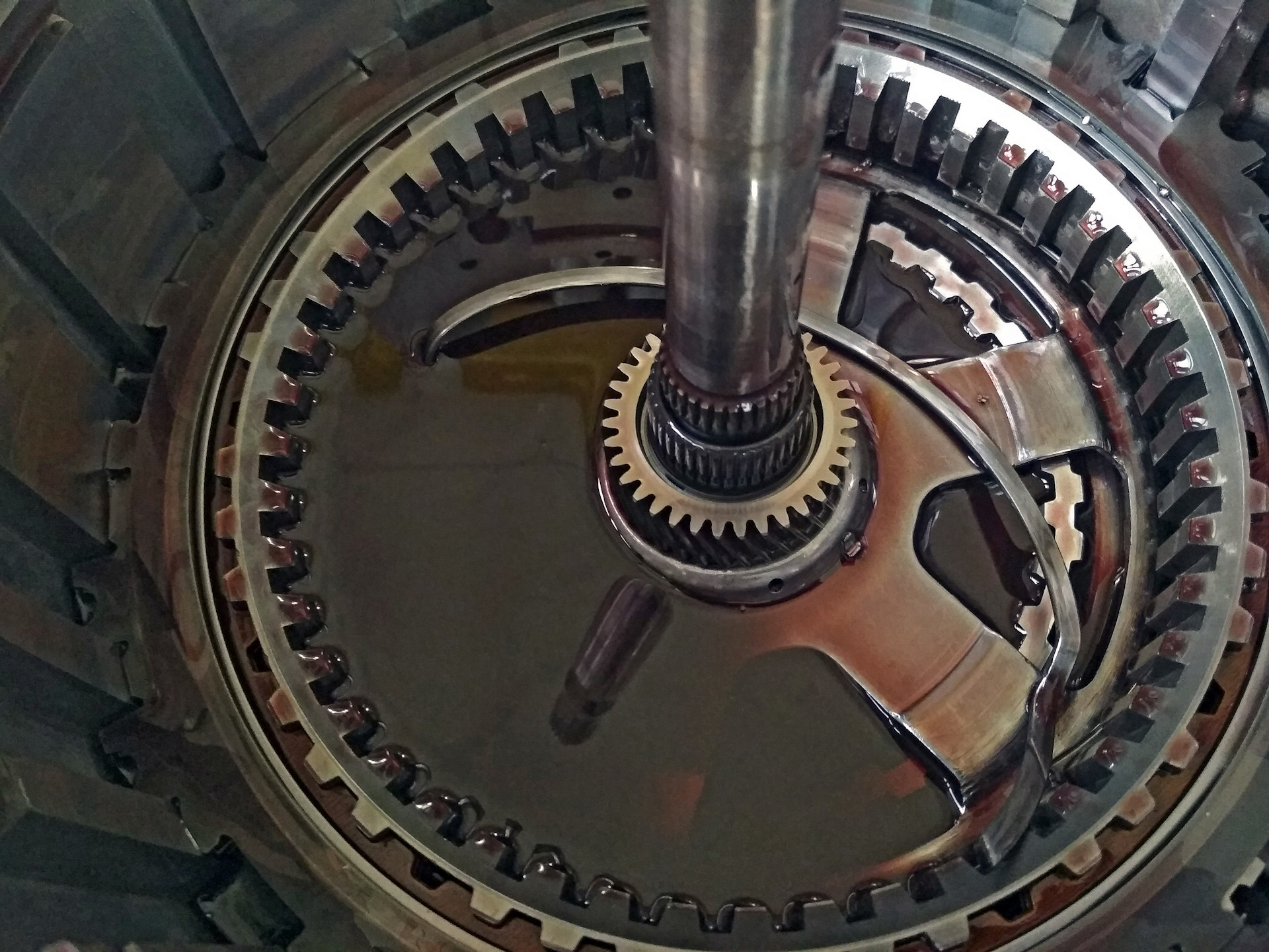

Ставить будут такую хрень. Волнистая пружина уже вставляется в какой-то другой диск. И даже если когда-нибудь она лопнет, то куски ее уже не будут гулять по всей коробке.
Единственное, соленоиды у меня черные — старого образца. Цветные лучше.
