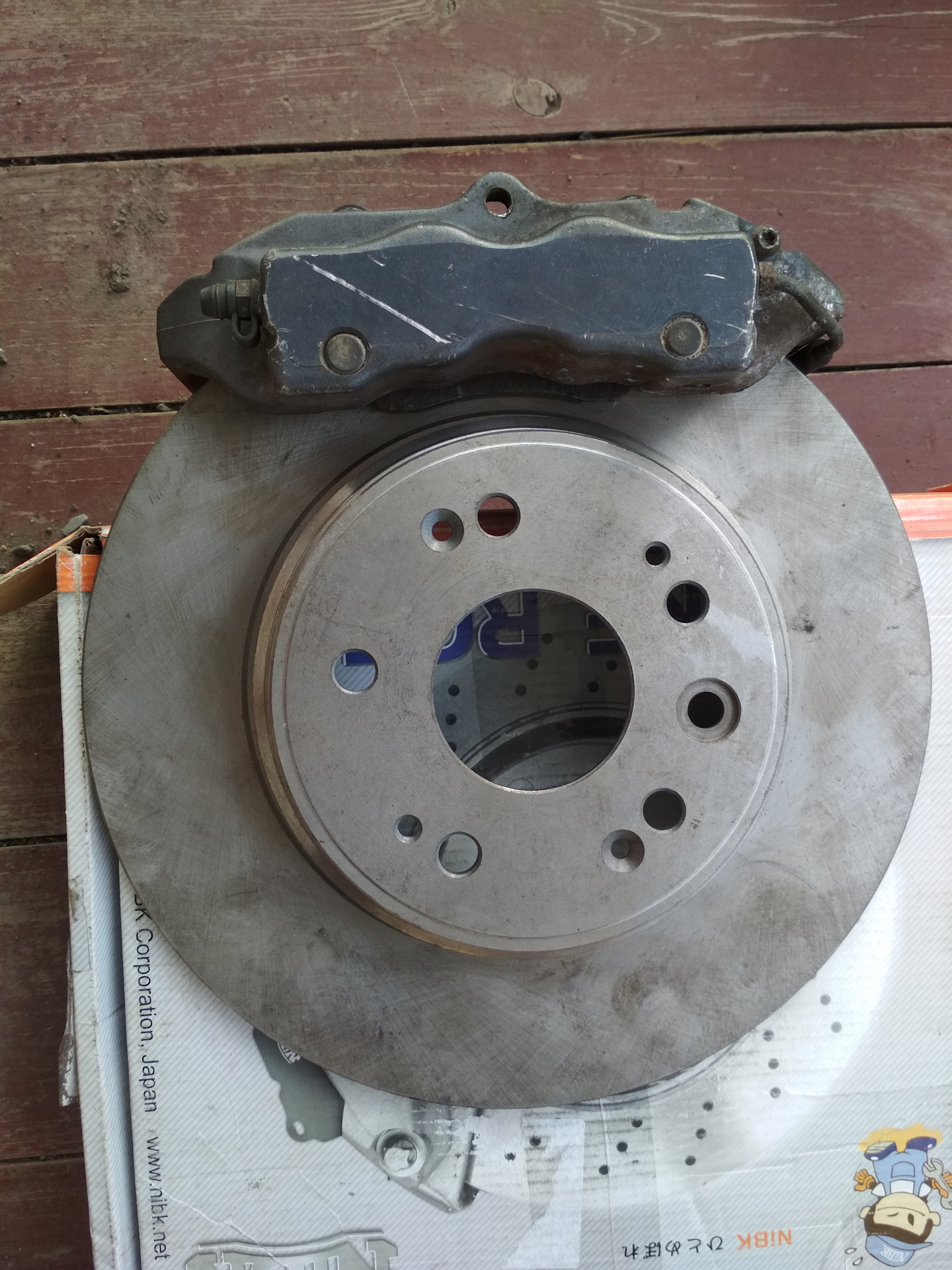

Те, кто пристально следят за моим БЖ (а таких тут нет:DDD) помнят, что я давно вынашивал планы по установке передних двухпоршневых суппортов от Nissan Murano Z50/Z51!
Для тех, кто не в курсе, что это за зверь и с чем его едят, покажу фоточки:

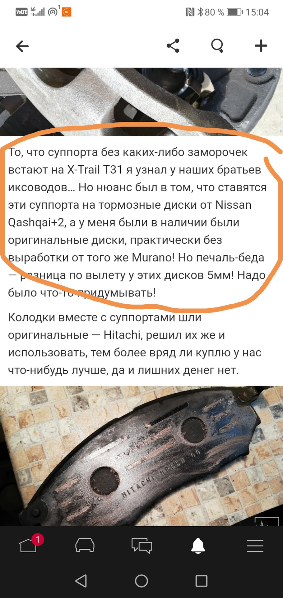

То, что суппорта без каких-либо заморочек встают на X-Trail Т31 я узнал у наших братьев иксоводов… Но нюанс был в том, что ставятся эти суппорта на тормозные диски от Nissan Qashqai+2, а у меня были в наличии были оригинальные диски, практически без выработки от того же Murano! Но печаль-беда — разница по вылету у этих дисков 5мм! Надо было что-то придумывать!

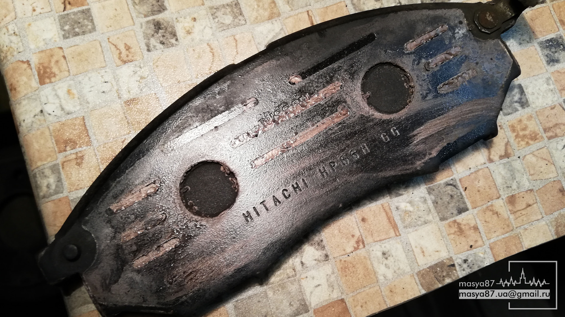

Колодки вместе с суппортами шли оригинальные — Hitachi, решил их же и использовать, тем более вряд ли куплю у нас что-нибудь лучше, да и лишних денег нет.

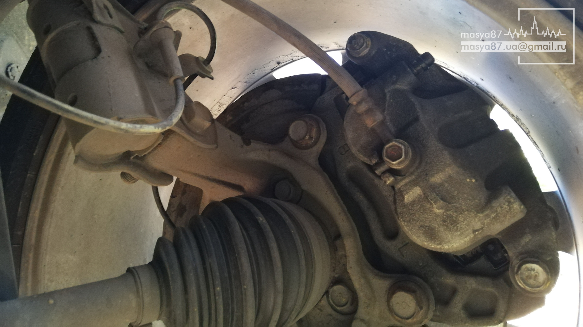

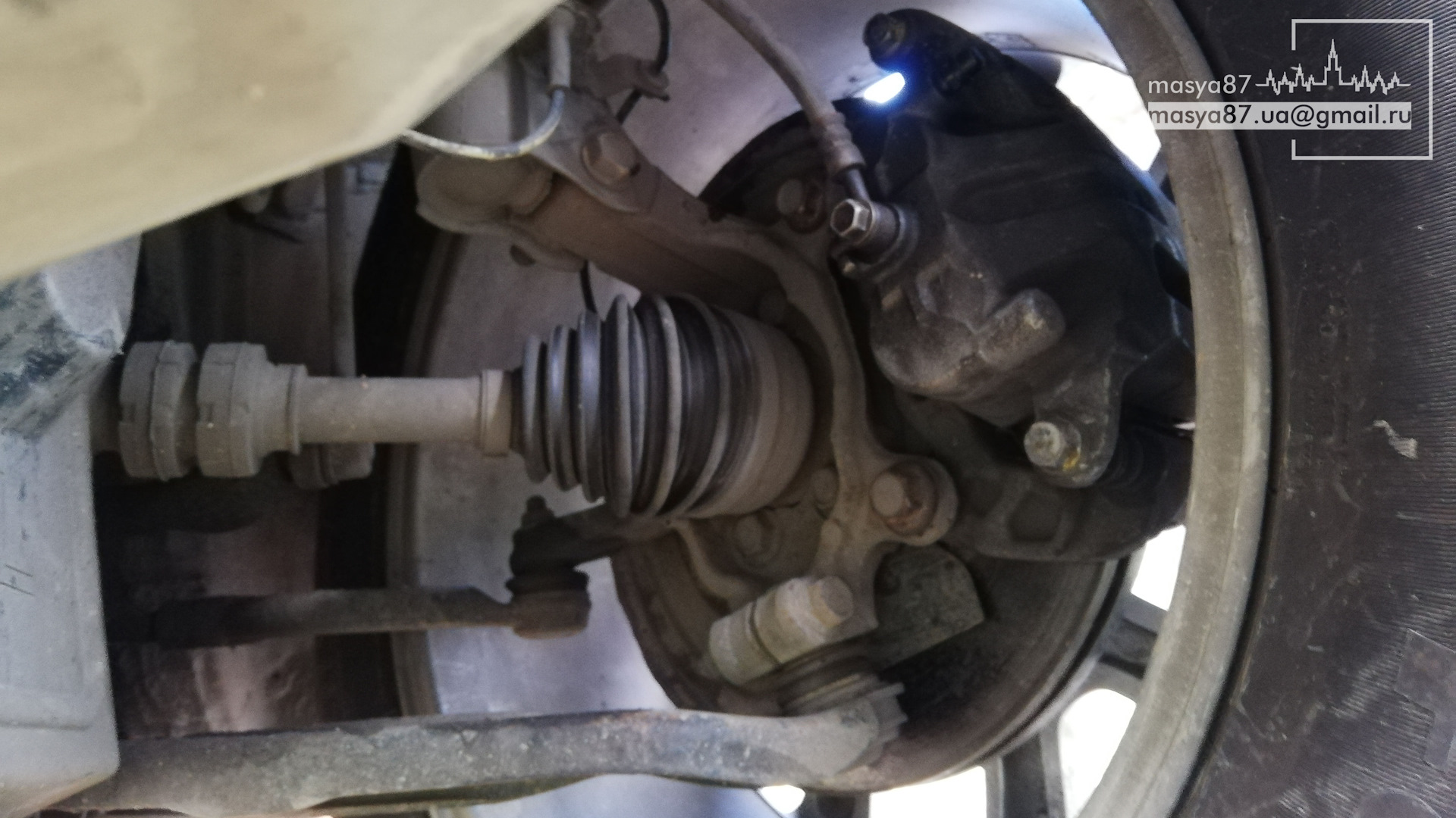

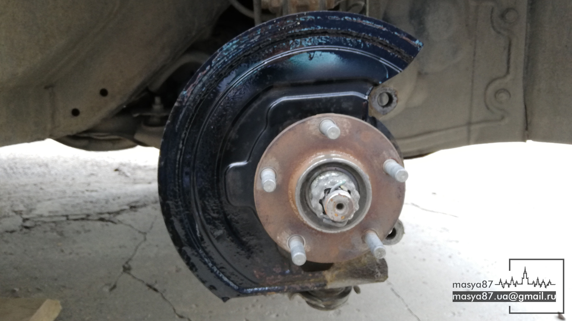

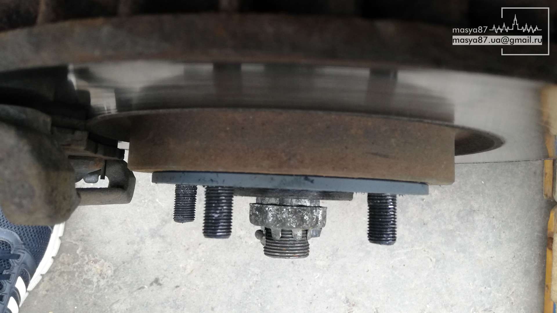

Первую примерку и вероятный выход из положения я описывал в своей записи "Тормоза. Установка двухпоршневых суппортов. Часть 1. Размышления."

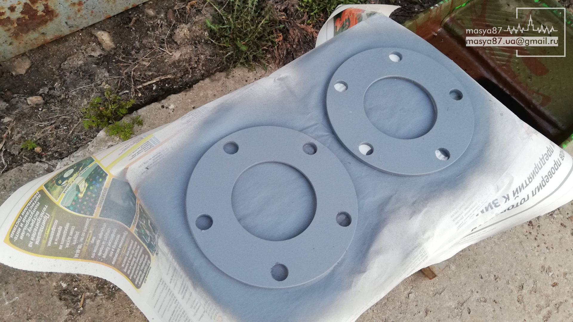

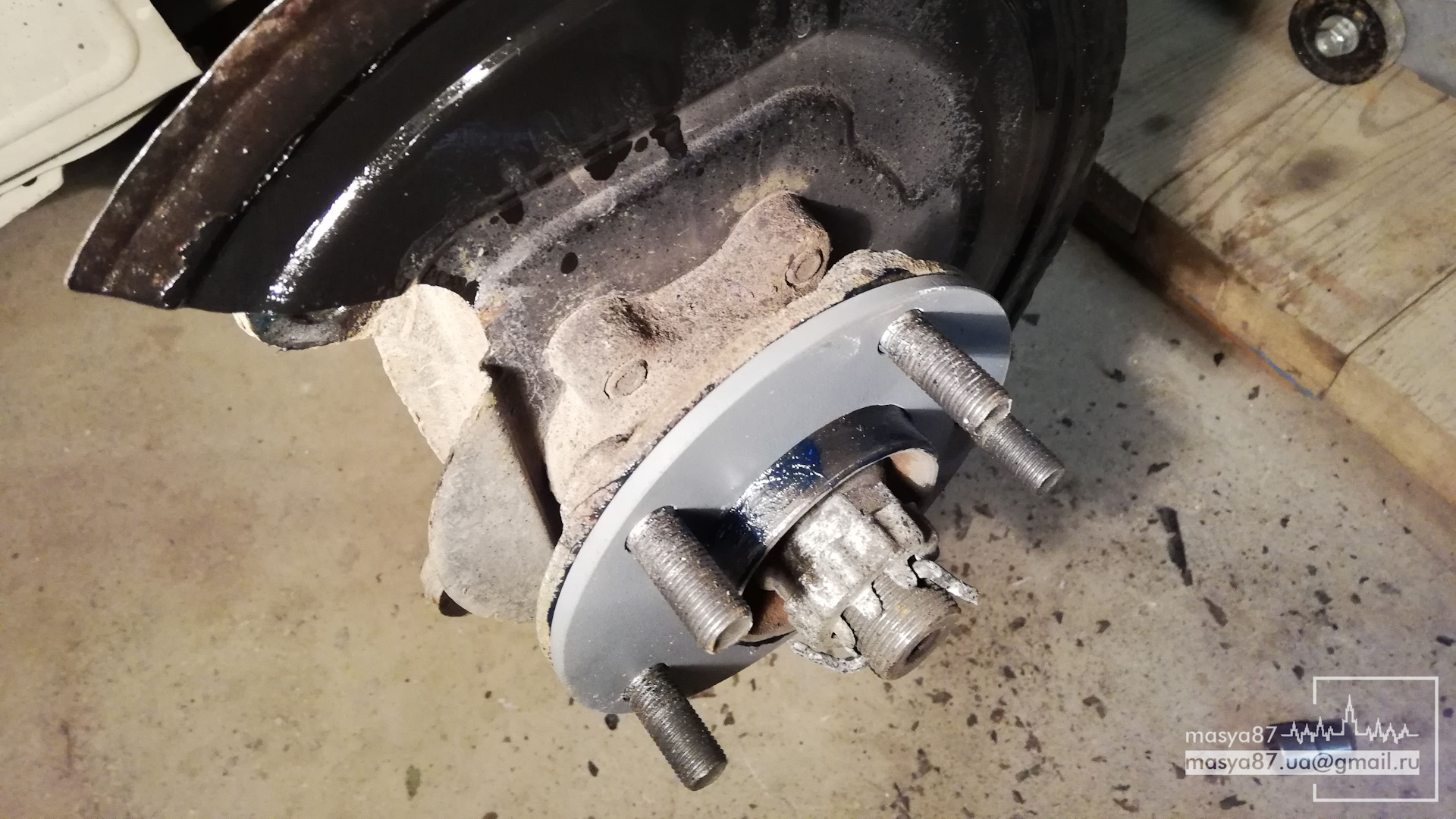

Тогда коллегиально порешили, что скобу пилить не надо, лучше компенсировать проставкой!
Так и сделал! При заказе на ДВ продажу суппортов, захватил парочку недорогих тормозных дисков от Nissan Maxima A33? которые были использованы в качестве доноров. Токарь вырезал из тормозных дисков центральные части и уменьшил их толщину с 7мм, до необходимых 5мм!
Вот так посадочное место выглядит при установке этих шайб…
Ну а вот и их применение по назначению:

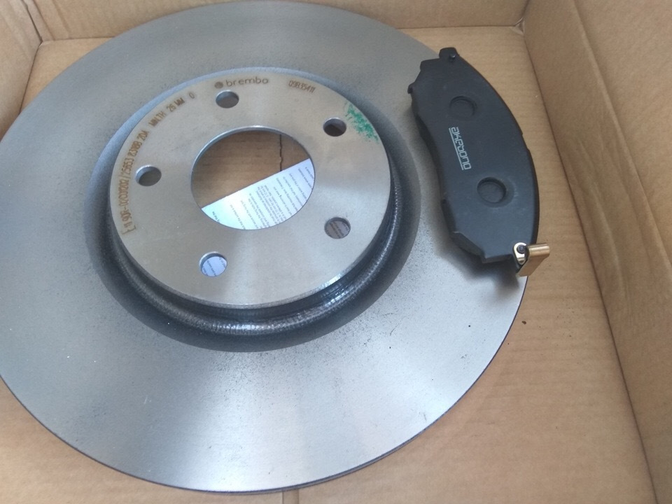

Так же пришлось столкнуться с кожухом тормозного диска. Кашкаевский+2 я так и не нашел, поэтому решено было выгибать родные!

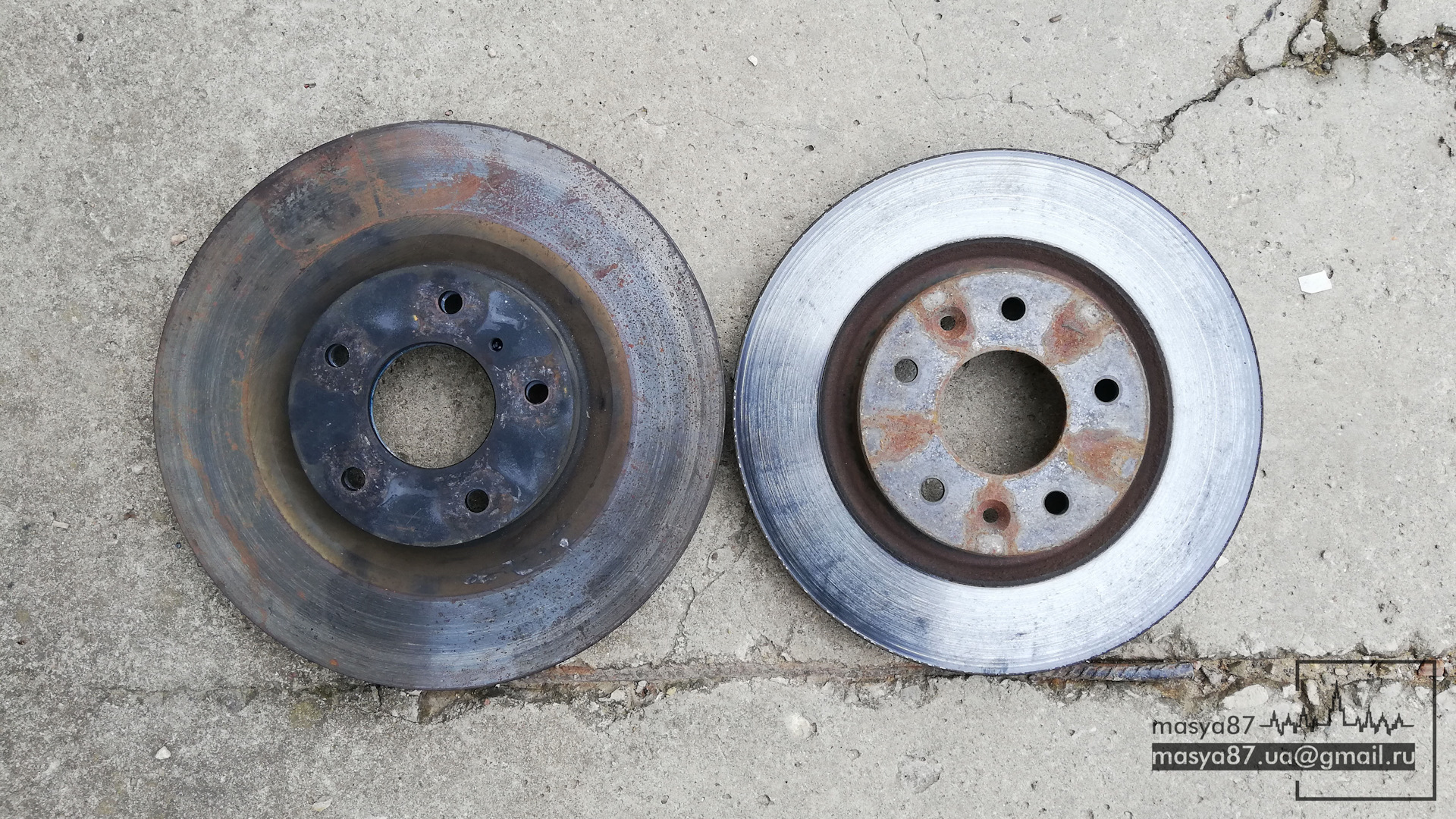

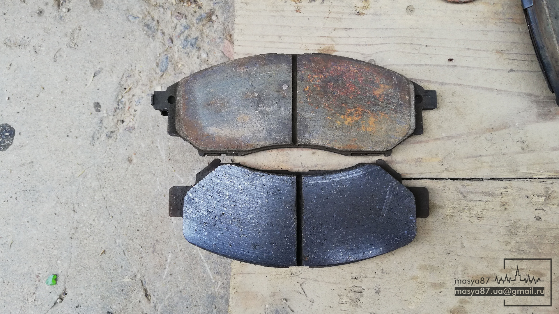

Далее сравнительные фотографии колодок и тормозных дисков, напомню, у X-Trail тормозной диск 298мм, у Murano 320мм!
Колодки на мурано чуток побольше, но самую малость:

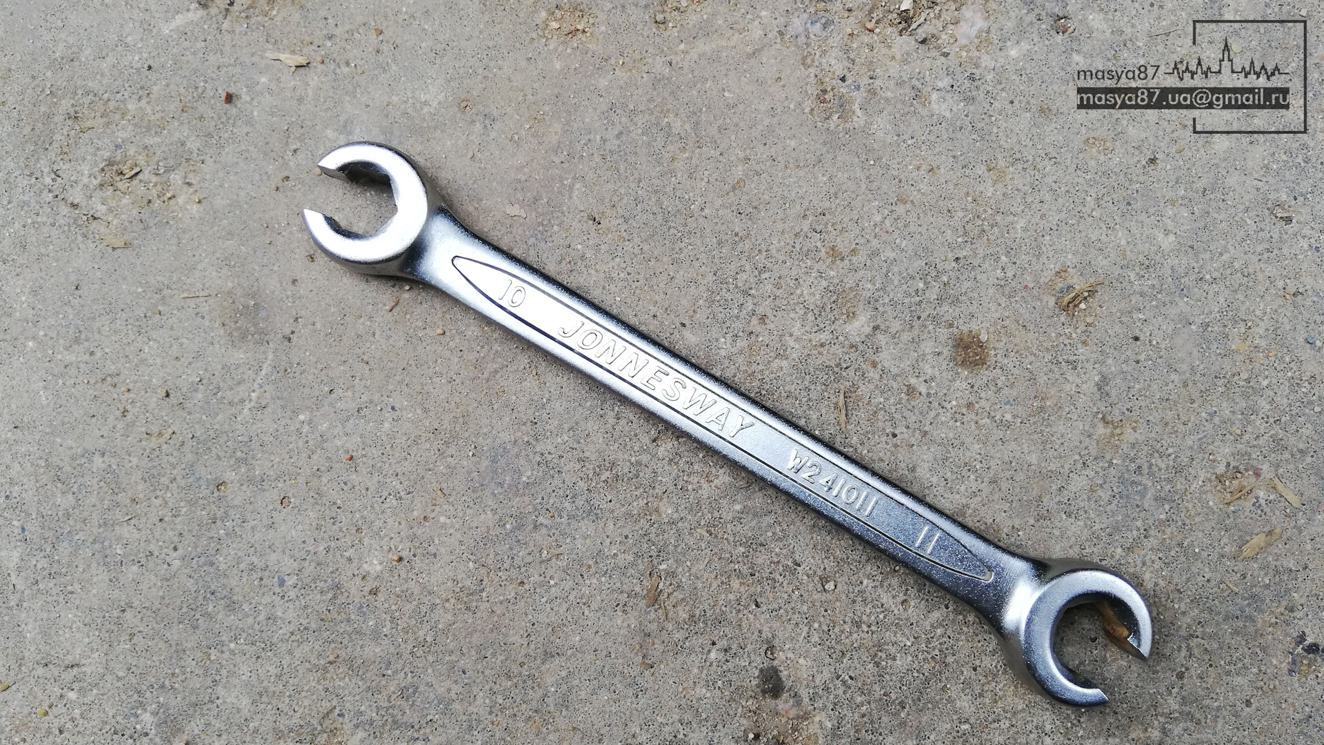

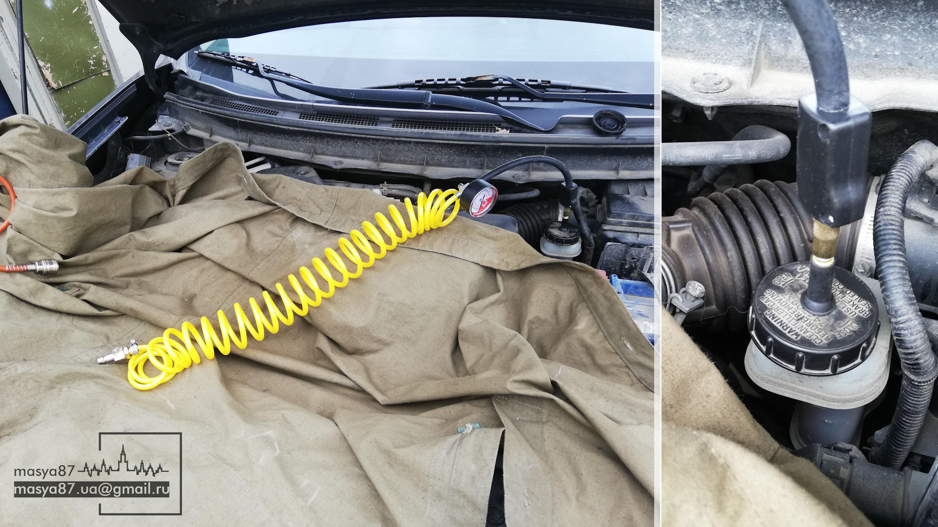

Для прокачки использовал вот такой вот разрезной ключик:
Из-за отсутствия народа в гаражах приспособился прокачивать тормоза без посторонней помощи, при помощи компрессора. Выставляю на выходе 2 bar, ставлю крышечку со штуцером и контролируя уровень тормозухи откручиваю штуцер с трубкой!
Крышка осталась от Almera N16, на которой я впервые это и реализовывал. Вот то историческое видео:

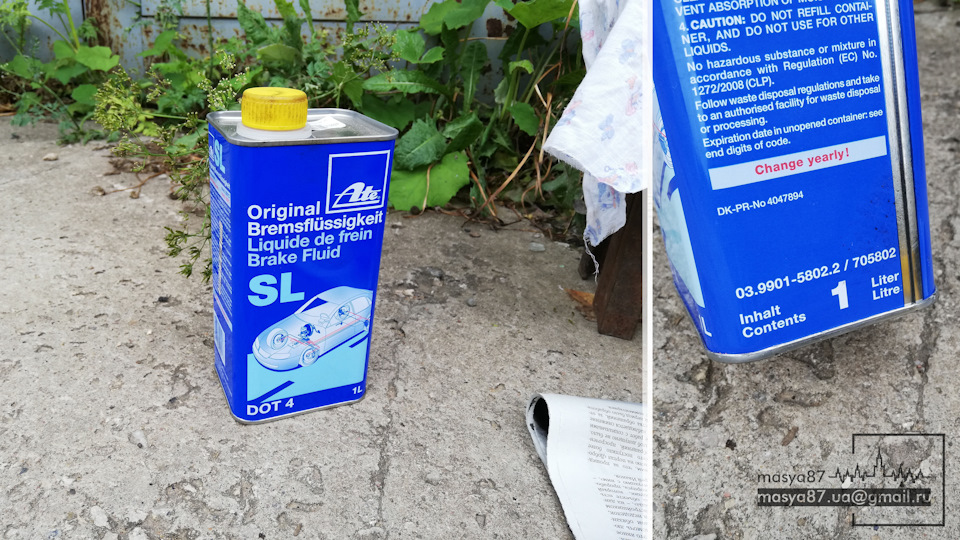

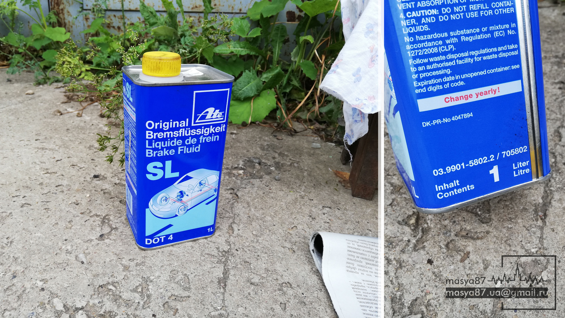

Тормозную жидкость использовал Ate, можно было конечно чуток сэкономить и взять TRW, но эта выглядела солиднее))

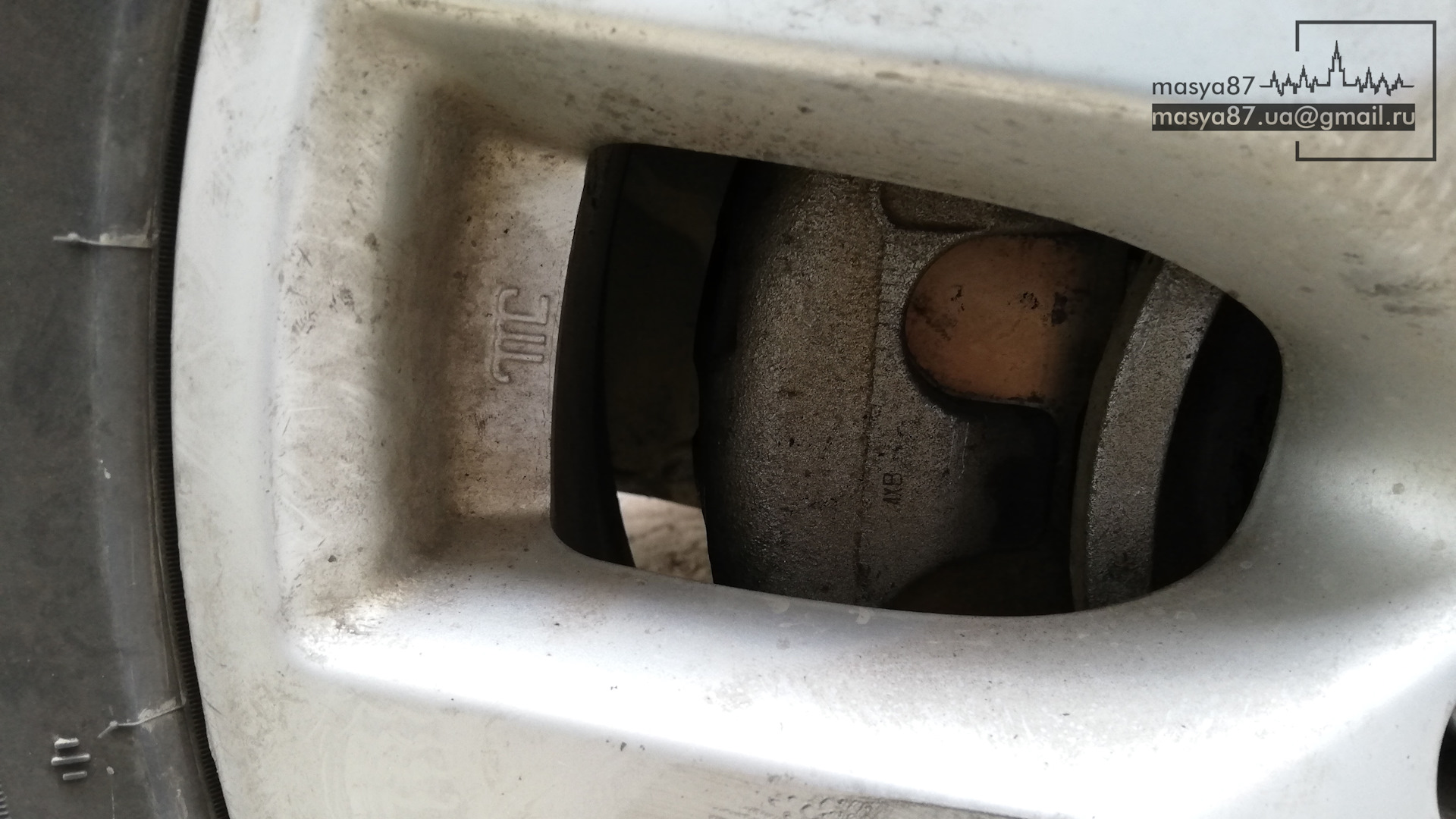

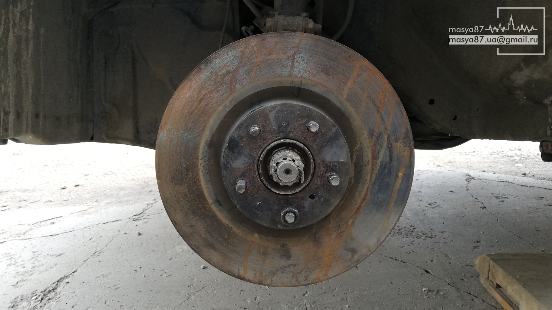

Ну как бы и всё, установка прошла без каких-либо проблем, всё стало на свои места как надо. Но для себя отметил, что лучше же конечно в перспективе использовать тормозные диски от Qashqai+2!
Запас от суппорта до колёсного диска приличный, 17 радиус на мой взгляд налезет на эти суппорта без проблем!
Ну и по ощущениям: наконец-то появилась линейность, которую я не наблюдал до этого… Отклик тормозов улучшился, что тоже не может не радовать! Конечно, кто-то скажет что проще было перебрать свои суппорта или станцевать вокруг них с бубном, но мне этого делать не хотелось, ведь любая поломка… К ТЮНИНГУ)))

"встают четко и без доработок")))
Только проставки надо колхозить)
Уже не без доработок получается.
Я в лагуну себе ставил 320 диски, только там есть комплектация gt. Тут чутка с гемором получается. Надо в комплекте с суппортами ещё проставки прилагать, тогда быстрее расходиться будут)
Ну если читать внимательно, то можно увидеть следущее…
Так что четко и без доработок, если использовать диск не от мурано, а от кашкай+2 на 320мм

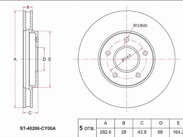

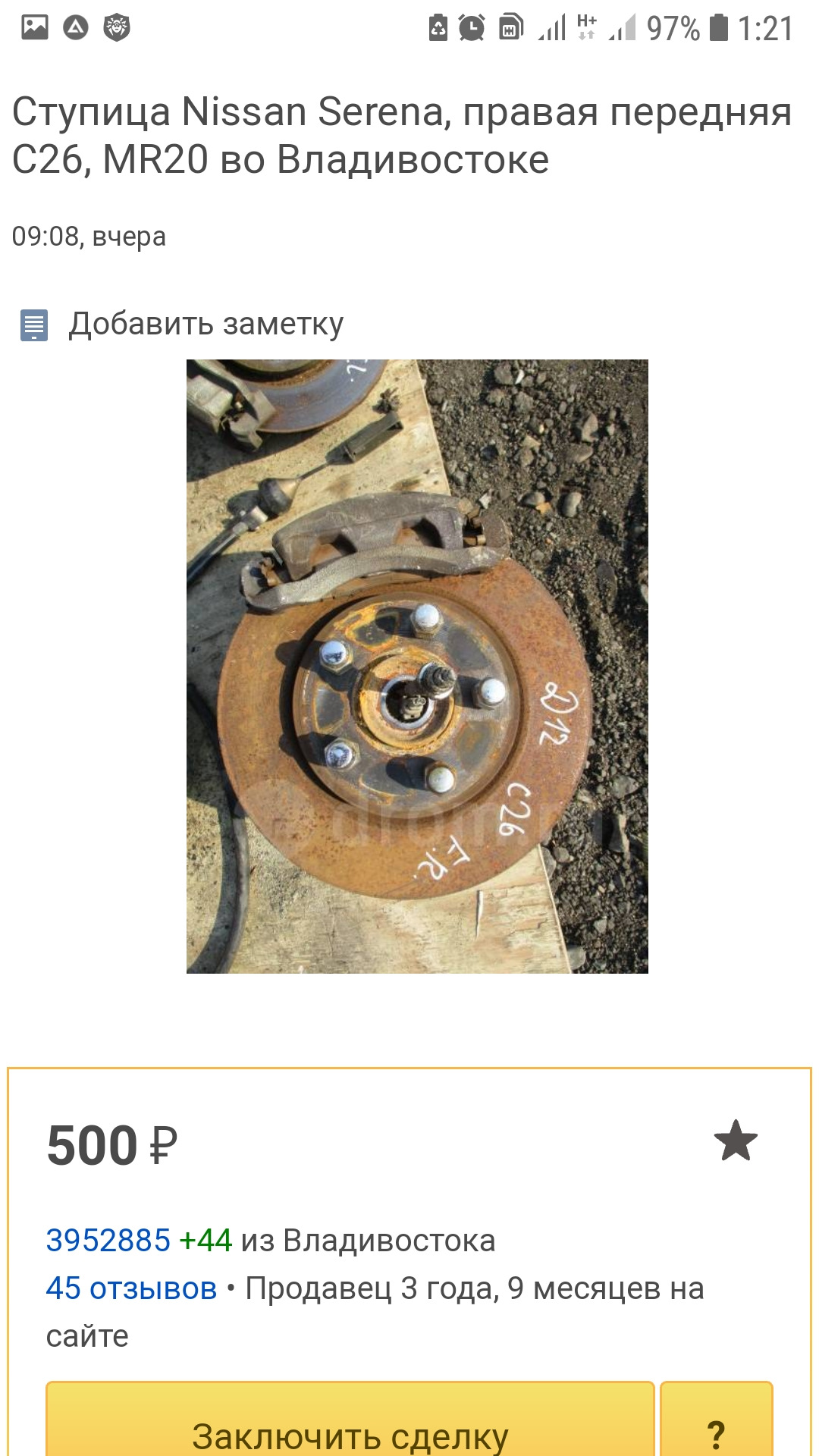

Посмотрел диск тормозной на серену, он нп 283мм, а это меньше, чем у нас, так что как бы хуже не стало…
А тут и два поршня, и диск на 320мм☝️
Ниже параметры серены
Ну, меньше это ж не больше :)
Колодки-то у нас общие.
Ну так дело не толтко в колодках. Тут как раз немаловажную роль играет диаметр тормозного диска, т.к. чем он больше, тем больше рычаг, соответственно эффективнее торможение, ну да ладно… То что разобрались — уже хорошо, а то ниже человек уже присматривается к сереновским.

На серене стоят как одна так и двух поршневые взависимлсти от двигателя .если есть возможность сравнить отпишись
Как же я сравню… У меня только мурановские, от серены нет
Комментарий удалён
Кто-то ставил именно от серены? Все отчеты что находил, были как раз от мурано

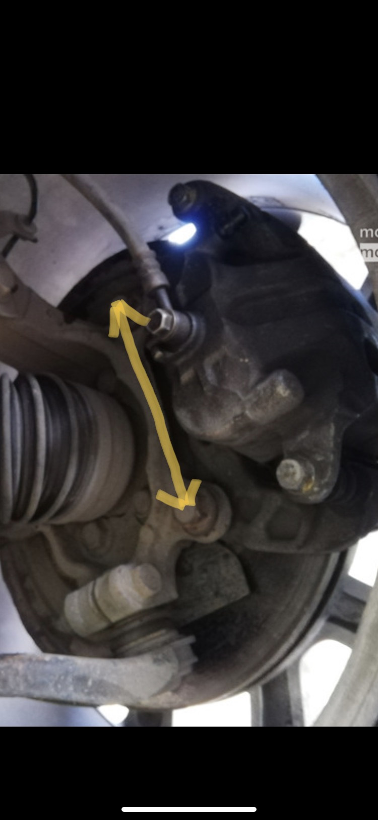

А межосевое расстояние крепления скобы к кулаку не мерил случаем? Смотрю большое его сделали
Неа, не замерял, но если очень нужно, могу промерить, т.к. лежит такой же комплект на продажу.
Интересно просто, если не сложно между делом замерь.
Если не забуду, замерю… Все-равно дома лежат.

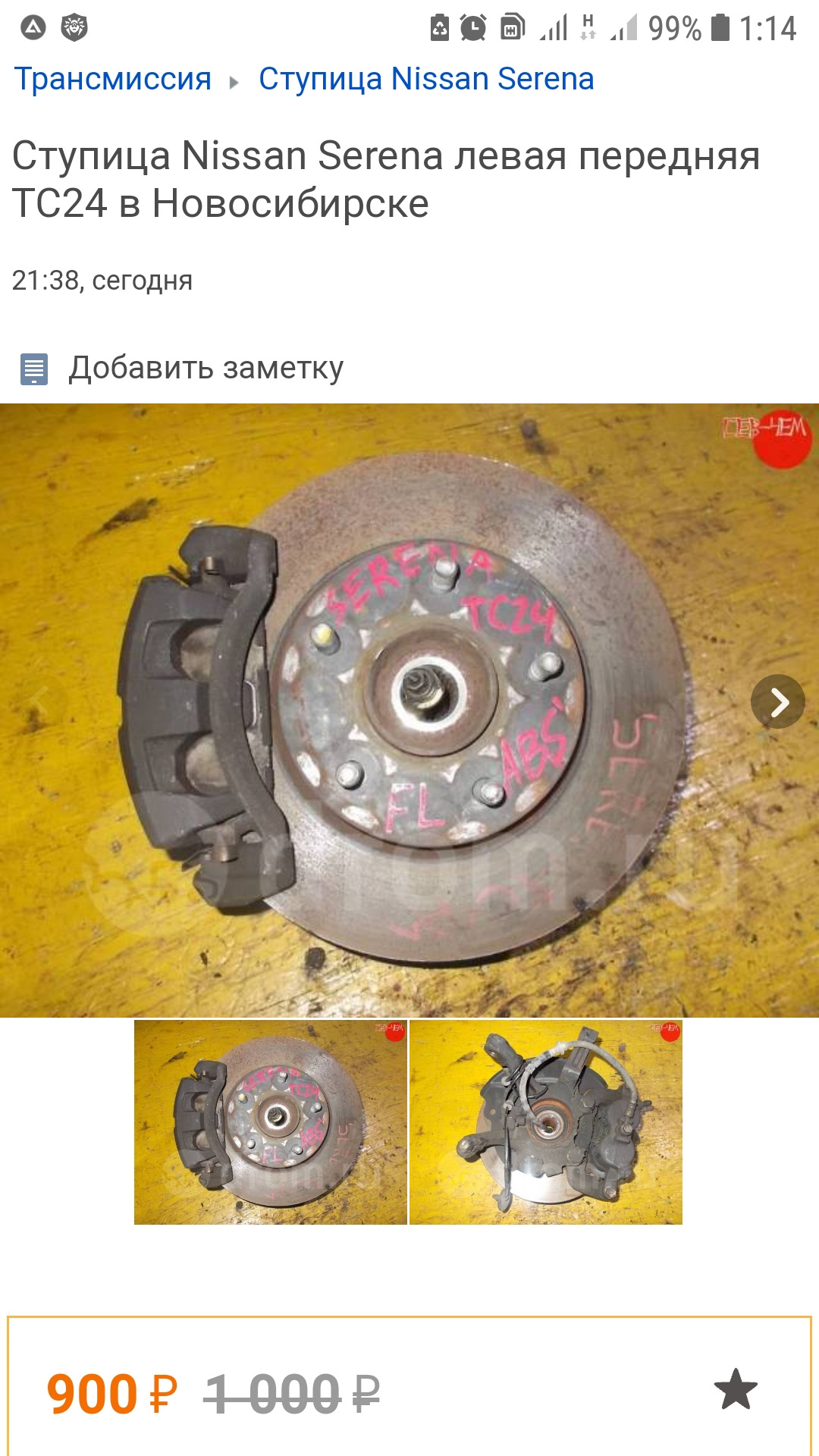

Ни вкурсе от серены подойдет супорт передний двупоршневой?
Неа, не в курсе.
Смотрю фотки очень похожи и цена на серену дешевле.и выбор хороший
Masya87
Неа, не в курсе.
Ну если есть вариант взять примерить, это хорошо, а если купить, а потом если что их себе оставить как ненужная запчасть — вариант не очень.
Вот и смотрю.мне еще как то драйвовчанен говорил что с серены на трейла подхолят вроде.но надо мерить ьам тоже есть и однапоршневые и двух
У нас двухпоршневые штатно
Masya87
Это 24 серена, с нее если и подходит, то на т30, вряд ли налезет на т31
По идее должон
Masya87
Суппорта одинаковые (по диаметру поршней не подскажу), разные только скобы крепления.
Диск торможной 309мм против наших 292мм. Суппорт я прикидывал, по идее диск должен влезть, но нужно в любом случае сначала попробовать, а дальше уже заявлять о том, что все ставится как надо.
И диск тоже
