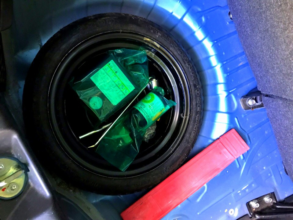

Наконец то нашли запасное колесо, которое насколько я знаю почти у всех отсутствует!
Низнаю почему, может в целях экономии а может для максимального снижения веса, но как бы там не рассуждать запасное колесо отсутствует.

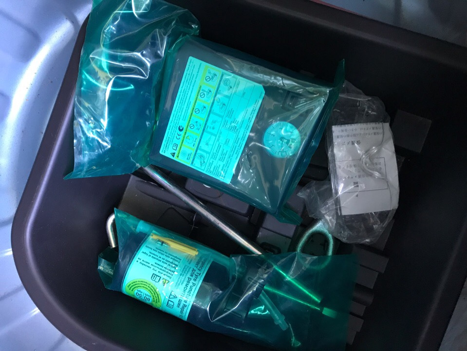

Ну а вместо него как мы знаем, там ящичек.
В нём:
— очки
— насос для подкачки колес
— рем-комплект для ремонта колеса
— ключи для колес
— рычаг для крепления буксировочного троса.
Вроде вещи нужные, но запасное колесо все таки я считаю очень важная вещь, пусть и "банан".

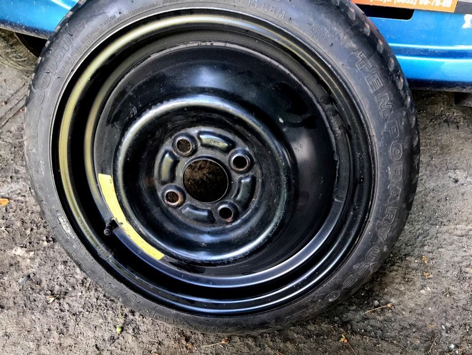

Сначала была мысль положить туда полноценное запасное колесо, то есть купит Японскую штамповку, и к ней б/у колесо, по деньгами бы вышло также 2000р, но в последний момент одумались, что возможно колесо туда не влезет либо будет выпирать, поэтому было решено купить оригинальный Японский "банан".

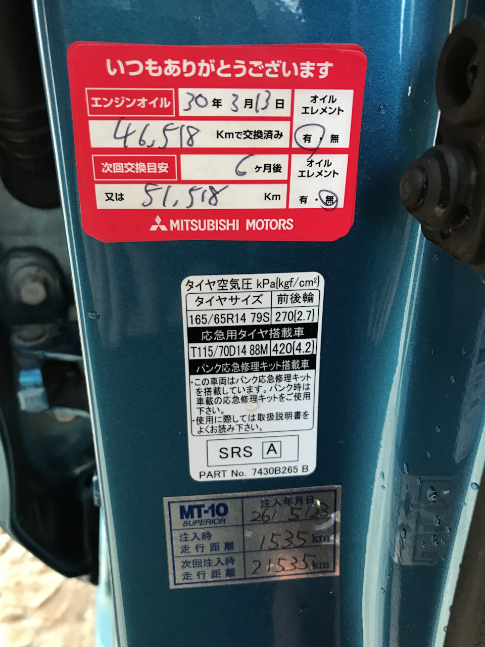

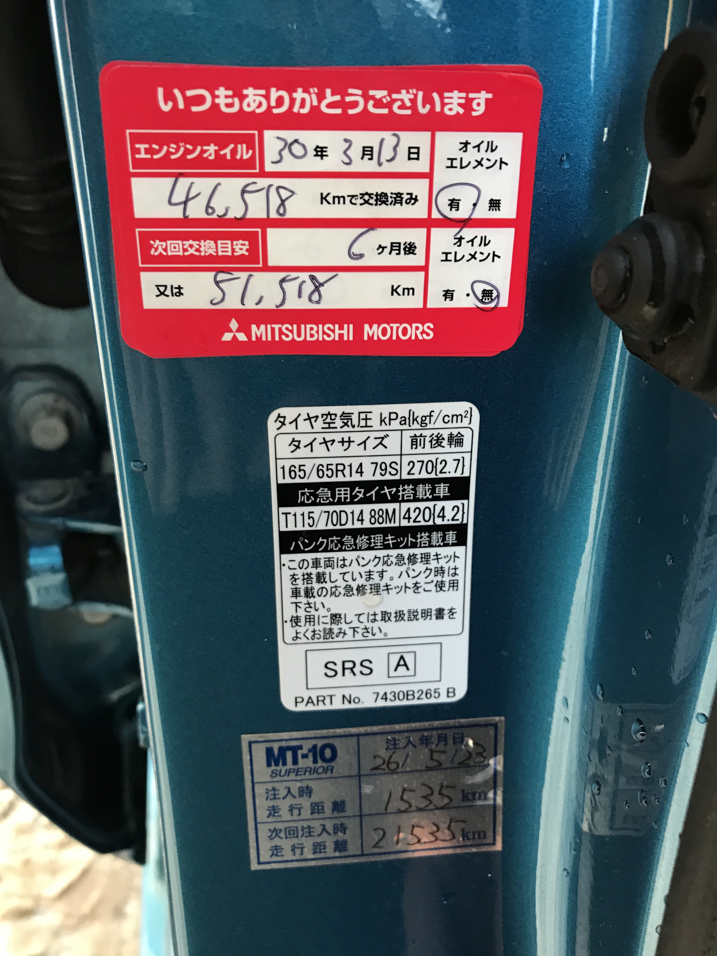

Долго я его искал, ибо такие параметры как T115/70D14 88M, а это как гласит табличка на дверном проеме водителя родной размер запасного колеса.

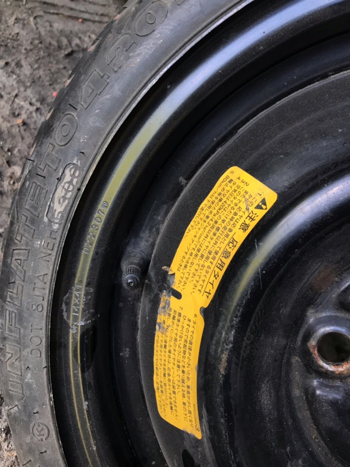

Забил параметры на сайт Дром и нашел на разборке в Новокузнецке. Выкупил лот за 2000р. Считаю вполне недорого за почти новое запасное колесо, доставка 400р
Запаска кстати от Honda Fit, резина Hankook, там такие же параметры колёс —
— 4,5Jx14 ET46 4x100 D ц/о 56,1 мм.
По сути у большинства японских малолитражек такие параметры.

Себе полноценное зимнее положил. Да, выпирает. Где-то на 2-3 см над уровнем пола. Коврик слегка горбом, но так как там постоянно что-то лежит, то особо не видно. Тоже не закреплено, но и не болтается. Инструмент весь тряпками обмотал и в само колесо. Входит нормально, тоже не гремит.
Вот я этого и боялся и догадывался что не влезет нормально вровень

Я так же пол года ездил с колесом потом достал его а там всю краску протерло до металического блеска. Хотя там и краски особо то и нет)
Внезапно.😠 Надо будет проверить

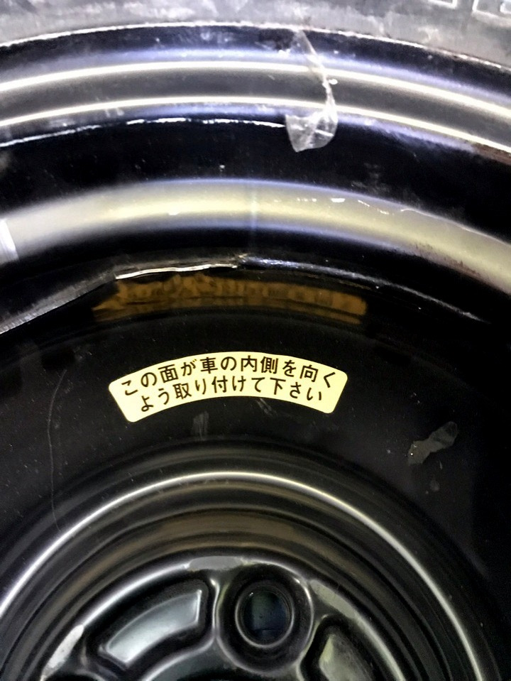

Да но тогда вопрос, без разницы как ее ложить вверх или вниз ?
Я буду класть вниз

А че ты его не прикрутил? Болтаться станет.
Да надо поискать чем чтоб не сильно колхозно
Можно вырезать резиновый блин толщиной мм15 с отверстиями под рымы с болтами(есть в любом крепмаркете) подобрать по диаметру отверстий
