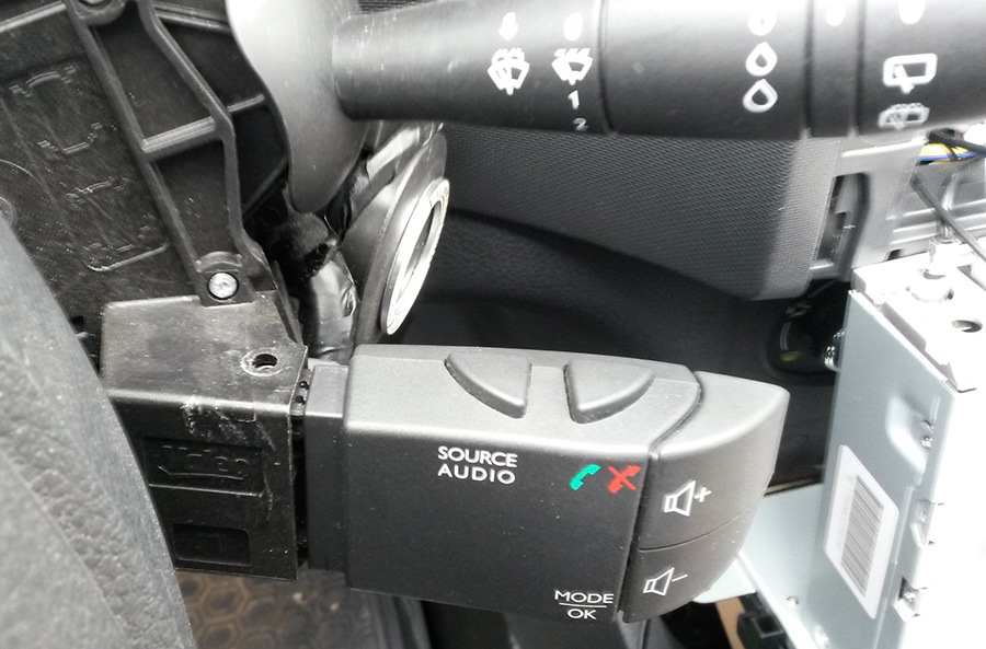

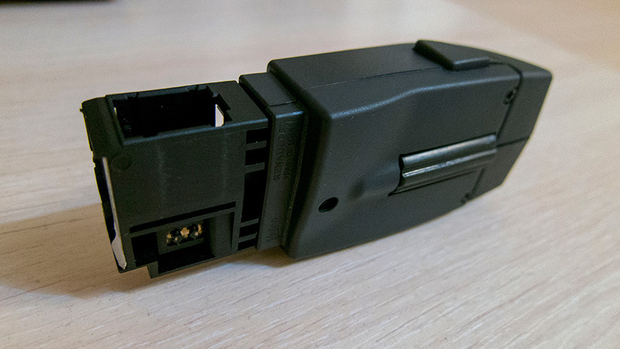

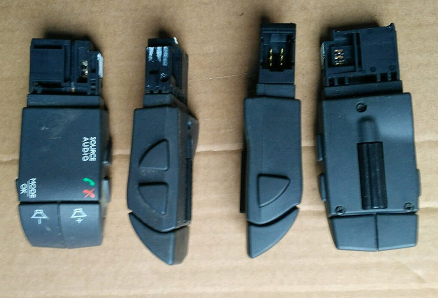

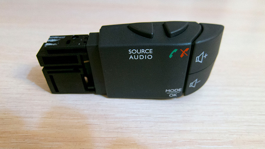

Всем привет. Так уж случилось, что у меня в комплектации confort у степвея нет подрулевого джойстика. Приходится дорабатывать.

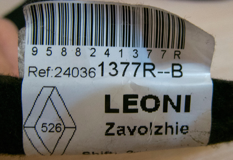

Каталожные номера для покупки:
— подрулевой джойстик — 255522448R
— шлейф к нему — 240361377R
— винт 7703016547
Я покупал джойстик со шлейфом на авито тут — www.avito.ru/user/30629ea…2dd416fe0b481af90/profile (Авторазбор рено в Жуковском) за 1000 руб.
Доставка CDEK 290 руб.

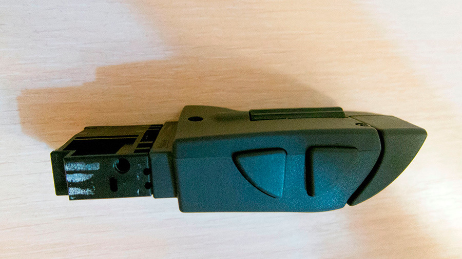

Пришел в таком виде.

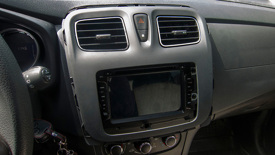

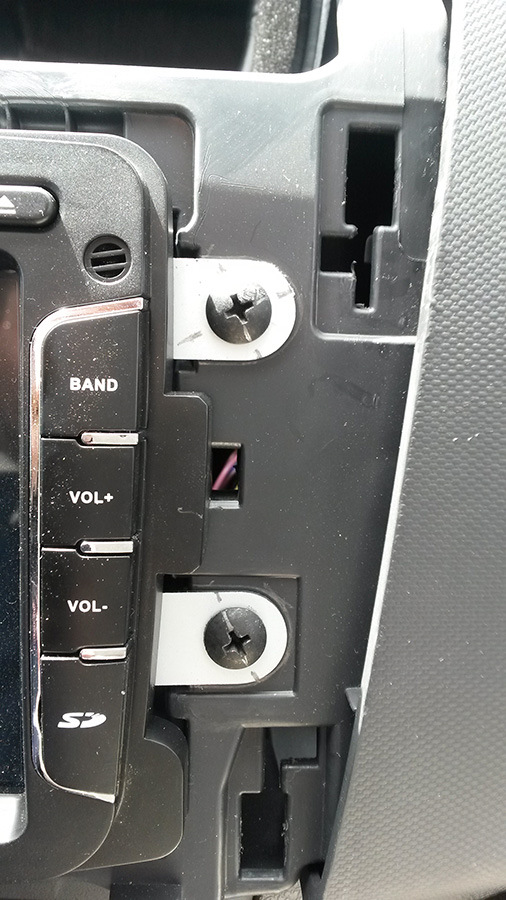

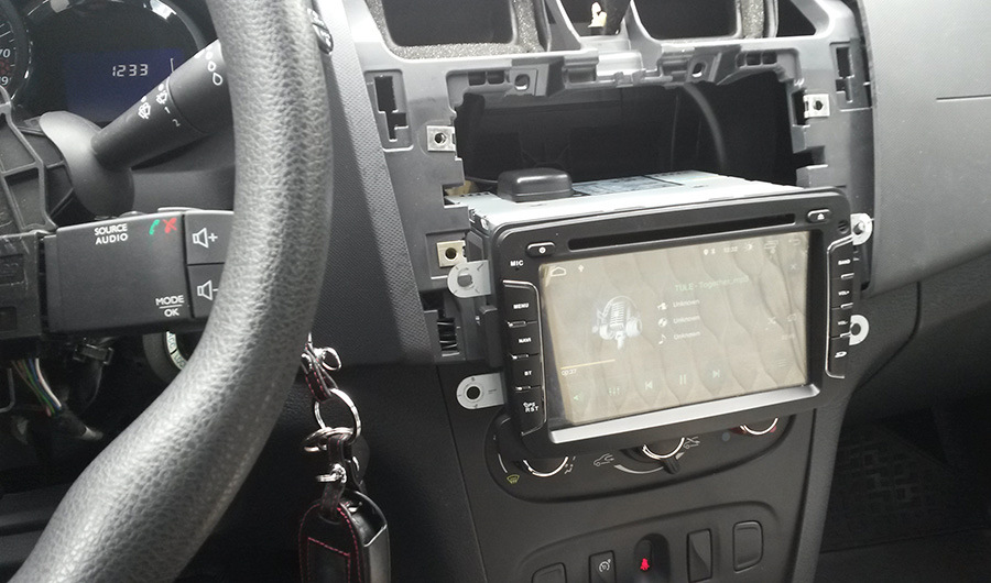

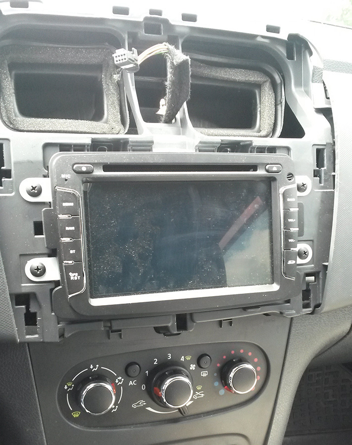

Дальше снимаем рамку 2din. Несколько раз у меня складывалось впечатление, что окантовка треснет. На этом видео

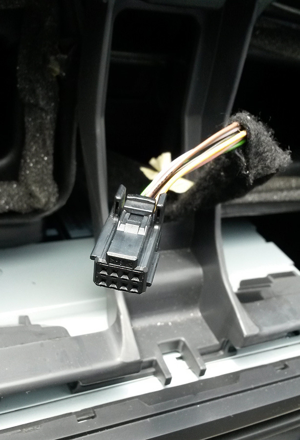

Отсоединяем шлейф центрального замка.
Размечаем карандашом винты отцентрованного ГУ.

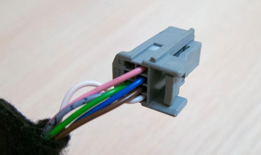

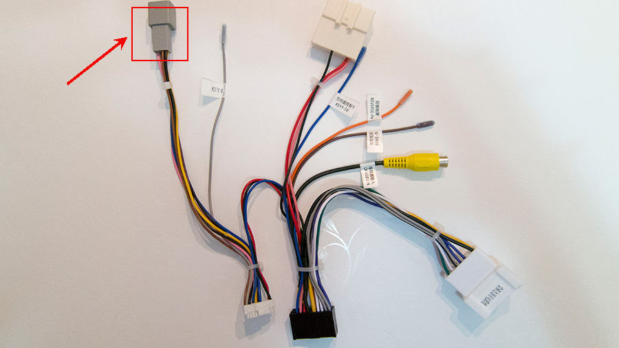

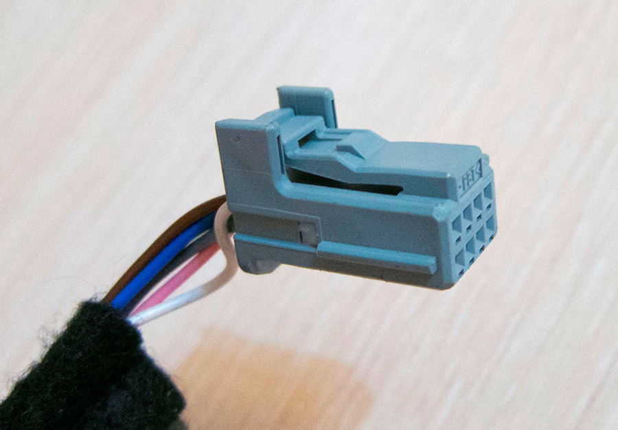

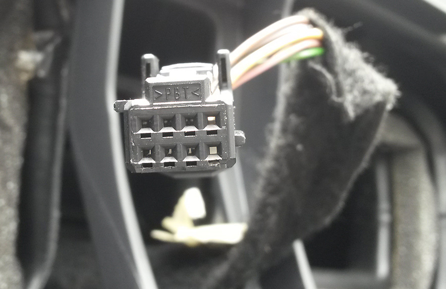

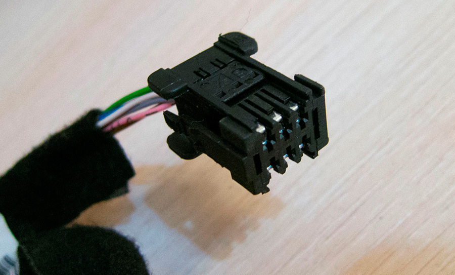

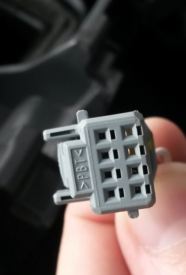

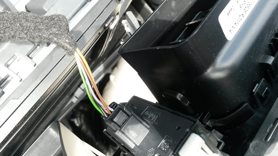

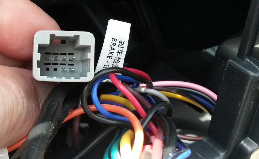

Ищем вот этот шлейф с мамой.
И вставляем в него шлейф папы джойстика.

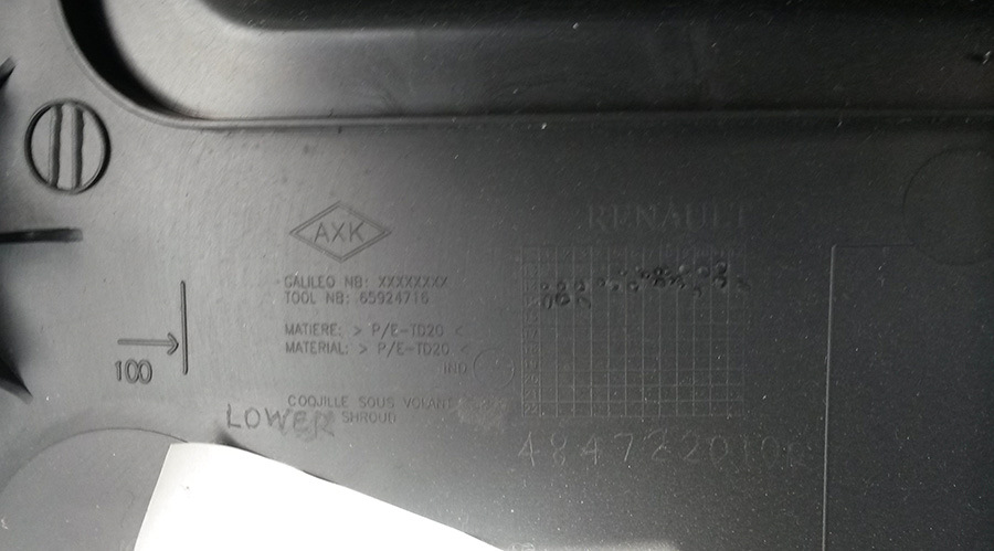

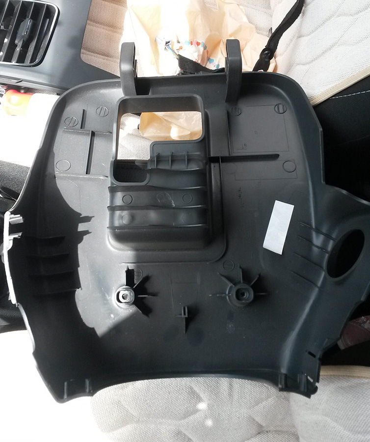

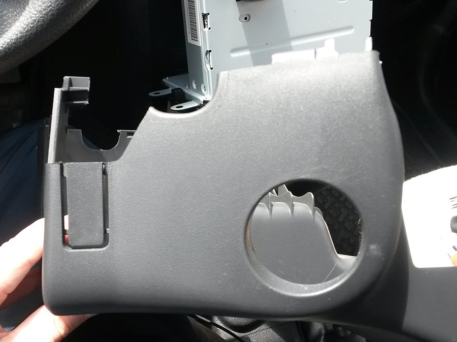

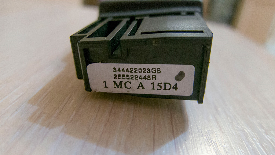

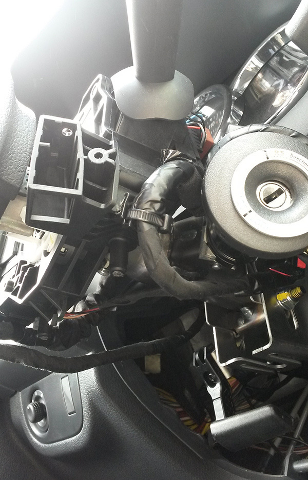

Отручиваем торксом на 20 нижний кожух руля и снимаем его. Отламываем на нем место под джойстик.

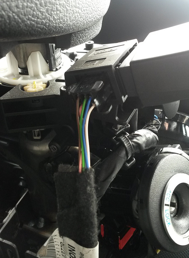

Видим место для джойстика.

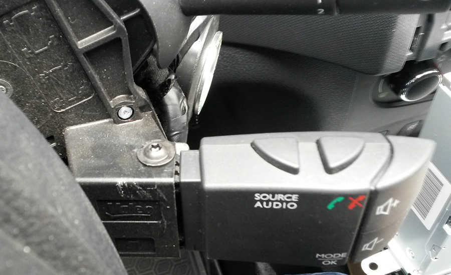

Вставляем. Прикручиваем винтом. Проверяем работу.
И собираем в обратной последовательности. Еще один + к коНфорту.
Назначение кнопок:
Клавиши громкости — по назначению.
Ролик — переключение станции/треки.
Нижняя кнопка — в аудио плеере — пауза/воспроизведение.
Верхняя левая — переключает по кругу радио-аудио плеер-видео плеер-видео вход.
Верхняя правая — в радио — переключает диапазоны АМ/ФМ.
Длительное удержание правой верхней — ответ/сброс телефона по bluetooth
Удачи на дорогах.

Добрый день подскажите пожалуйста кто нибудь ставил подрулевой джойстик на Рено Сандеро Степвей 2011 года, самое 1 поколение до рестайлинга.
Лазил по форумам и здесь не нашёл. У меня нет место для установки подрулевого джойстика. Нет посадочного места.
Подскажите пожалуйста как быть?
У меня сандеро обычный 2011 года там штатно ставился другой джойстик 255522215R место там есть ввиде отверстия под болт www.drive2.ru/l/2282112/?…sclid=ld1nq8ctzl351405541
так же существует кожух сразу с вырезом, у меня он с завода, какой партномер хз, а по умолчанию аккуратно подрезать ножом. www.drive2.ru/l/616871928866544800/ тут человек взял от дастера кожух, возможно это он же

Привет! У вас ещё имеются джойстик с шиной?
Как подключили к ГУ, перепаивали, или допаивали. Тоже хочу данный девайс установить в ладу гранту и подружить с андроидом
Подключаете только шлейфом. Программно ничего не делал.
Магнитола андроид у вас
Да
Вообще странно у нас машины комплектуются, у меня у самого сандерик 2018 года, так там проложены провода везде, даже на задние стеклоподъемники, единственно нет шлейфа от кнопки эко
Интересно, у меня шлейф уже был проложен. Машина 17 года
Аудиподготовку делали наверное. Магнитола штатная стоит?
Магнитолы не было, динамиков не было. Комплектация комфорт. Я не помню, по-моему фишка от шлейфа где-то рядом с гнездом джойстика была закреплена. Год с лишним назад делал, не вспомню уж. Но совершенно точно я просто купил джойстик, поставил, а обратный конец шлейфа был в общем жгуте который к магнитоле

Да, ещё забыл спросить! Хватает 2Гб ОЗУ для одновременного воспроизведения музыки и работы навигатора?
Навигатором пока не пользовался. Думаю хватит оперативки.

Подскажите пожалуйста, сколько времени занимает "холодный старт" магнитолы после длительной стоянки?
При воспроизведении музыки с флешки, кнопка пауза (гр+ и гр- одновременно) останавливает воспроизведение?
30 сек. после стоянки. За паузу нижняя кнопка джойстика отвечает.

Подскажи пож-та, а режим сна есть у ГУ? Чтоб при недолгом отключении, при повороте ключа андроид сразу включался без длительной загрузки? И сразу ли включается камера заднего вида при включении задней, после длительного простоя машины, или только после полной загрузки андроида?
Режим сна есть. Камера при задней включается с поворотом ключа.
alexnn78
У меня магнитола Андроид и подключена камера заднего вида. Пока магнитола Андроид полностью не запустится с приложением камера заднего вида не включится. Ждать примерно 30 секунд, не долго.

Я так понимаю что если саморезы сильнее затянуть метки не совпадут.
Да. Чуть сильнее и перекашивает, что следующий винт в отверстие не попадает
Ну если сначала все понаживляять то ничего не перекосит.
