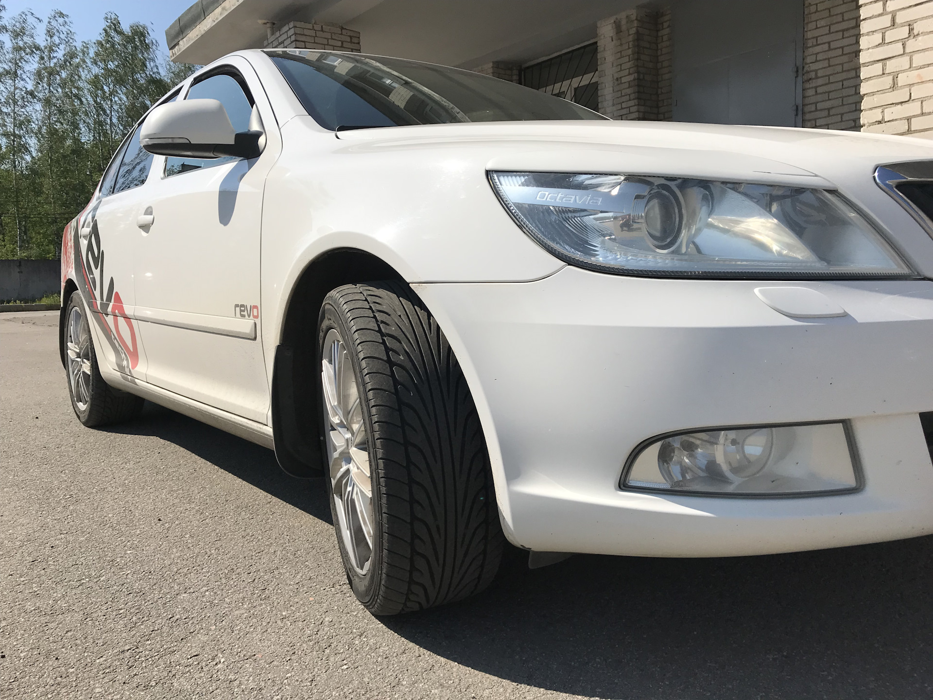

Предыстория: Купил сдуру б/у, в Питере на Тележной. Вот кстати она:
Приехал довольный на шинку, жду пока первое колесо переобуют, отбалансируют и вынесут для установки на авто, и со счастливым лицом подхожу к шинщику спросить как резина, а он сходу : да говно полное твоя резина!))) Я сначала поржал, а потом поговорили и понял что купил кота в мешке. С его слов, она скачет на станке даже после балансировки, скорее всего неправильное хранение и тд.
В итоге все колеса были поставлены и я поехал прокатиться. В штатном режиме никаких скачков или дискомфорта я не заметил, а вот выехав на кольцо и разогнавшись 140, стало жестко бить руль и колбасить всю машину. Было решено возвращать резину обратно, что и сделал на следующий день, благо пошли на встречу и помимо денег за резину, я получил с них деньги за шинку.
Снимали колеса на другом шиномонтаже и выяснилось, что резина нарезанная, почти нигде нет индикаторов износа (перемычек в канавках), потому что они тупо срезаются когда её нарезают! Тут я ещё больше офигел и в то же время от себя, что не заметил этого. В итоге кроме красивого рисунка, в этой резине ничего не осталось. Цена на неё была 9 тыс.

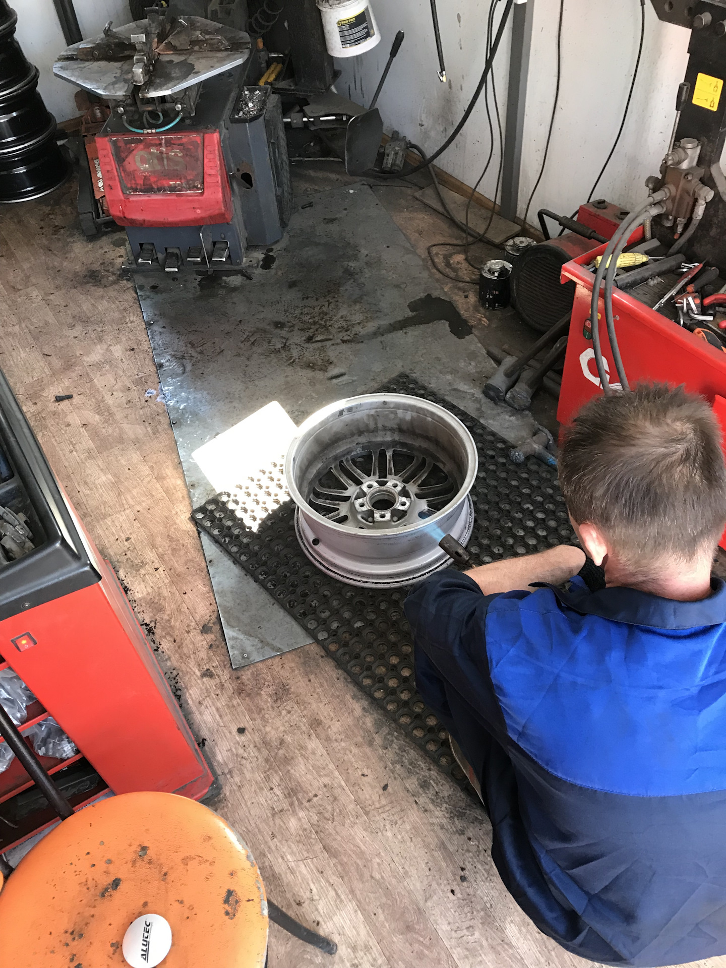

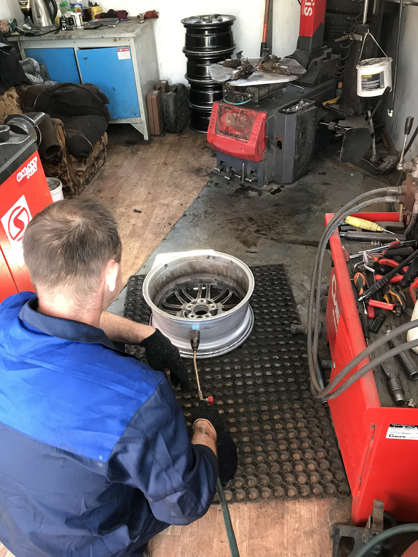

И кстати, пришлось во время установки, выпрямлять 3 диска из 4. Были слегка погнуты, за 4 года эксплуатации (возможно кстати из-за этого трясло на 140 и выше и колбасило руль.
Очень хороший шинщик попался, теперь обслуживание колес только у него. ( для Питерцев и Ленобласти инфа: Шинка находится на ул. Руставели 65 к.2, прямо с правого бока автомойки "Юрикон". Работает русский мужик, ещё с 90х годов в этой теме, знает всё и делает как надо!

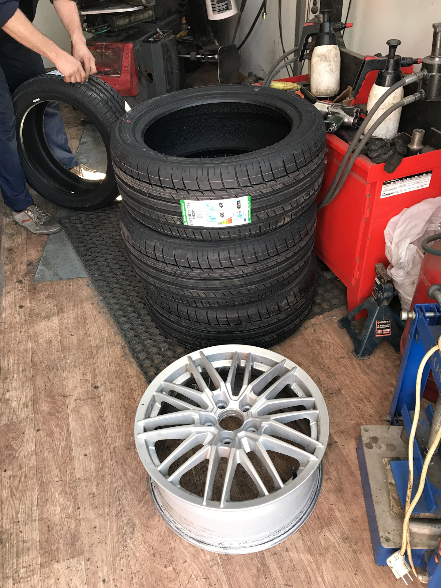

Далее процесс установки резины
Отбалансировалась кстати идеально, более 35гр не попадалось колеса. В основном 10*10 или 10*15 гр.
Ну и далее установка по всем правилам. Сначала чистка посадочного места карщёткой, затем смазка болтов и установка.

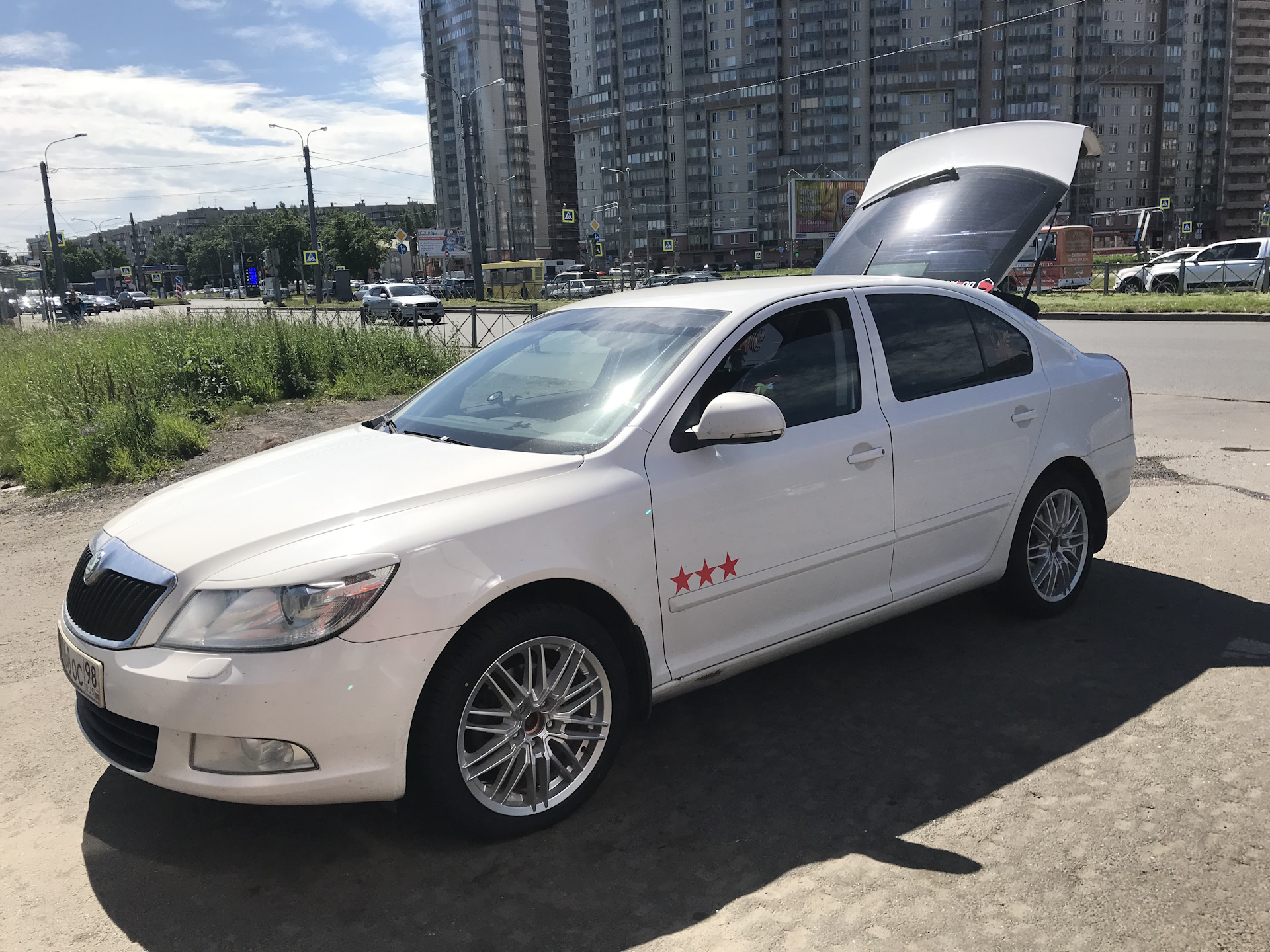

Ну и заключительный вид на машине.

Хорошенько пройтись молотком? В нормальном сервисе есть спец станок. для раскатки.
Вы серьёзно?)) мои диски не были на столько убиты, чтобы их нужно было прокатывать в станке, который там кстати присутствует. Конечно если руки из жопы, можно сразу в станок ставить, но не факт что и в нем получится. От прокатки диски прочнее не становятся, так то.
Про прочность речи не было.А так конечно, хозяину виднее
Виднее мастеру, который более 20 лет занимается своим делом. Мне важен результат, а не способ которым его достигли.
ACEMANS
Есть прокатные станки — на них катается только штамповки стальные. Есть станок и для овального диска. Вытягивают овалы. Пневма давит-толкает-растягивает окружность диска. А если небольшая гнутость на ободе, её выпрямляют молотком. Так что всё правильно
На стальном да.
Смазка болтов, вы это серьезно?
Ага
Думаете стоит выкрутить болты и стереть ее нафиг? От греха, как говорится?!
Ну насколько я знаю, колесные болты ни в коем случае нельзя смазывать смазками.
Я бы удалил смазку лучше.
Если было бы нельзя, их бы не смазывали. Я раньше менял колёса сам и всегда смазывал болты, они элементарно не ржавеют и резьба дольше живет. Смазки для разных целей существуют.
Смазка создаёт излишнее давление в резьбе как минимум.
Почитайте на эту тему в интернете.
Я сам всех нюансов не знаю особо.
Но смазывать их точно не рекомендуется.
Давление увеличивается во всех смазанных механизмах, особенно если болт закручивается в глухое отверстие, к колёсам это не относится, там места много. Да и что это давление создало бы? ) взорвется ступица?)) ерунда это все, я всегда болты мазал и не было проблем.
