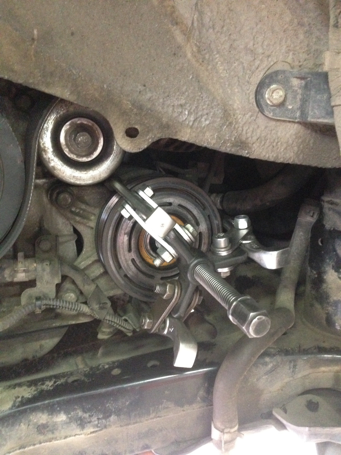

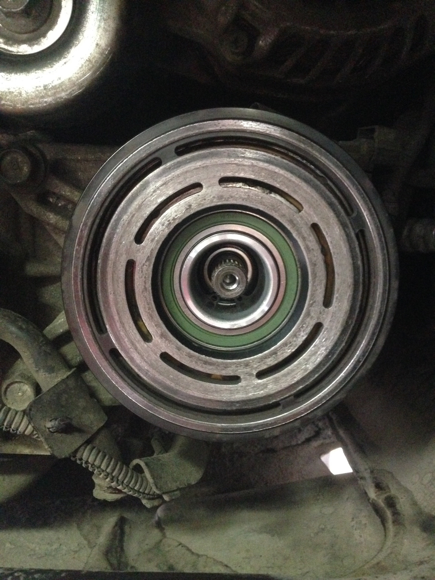

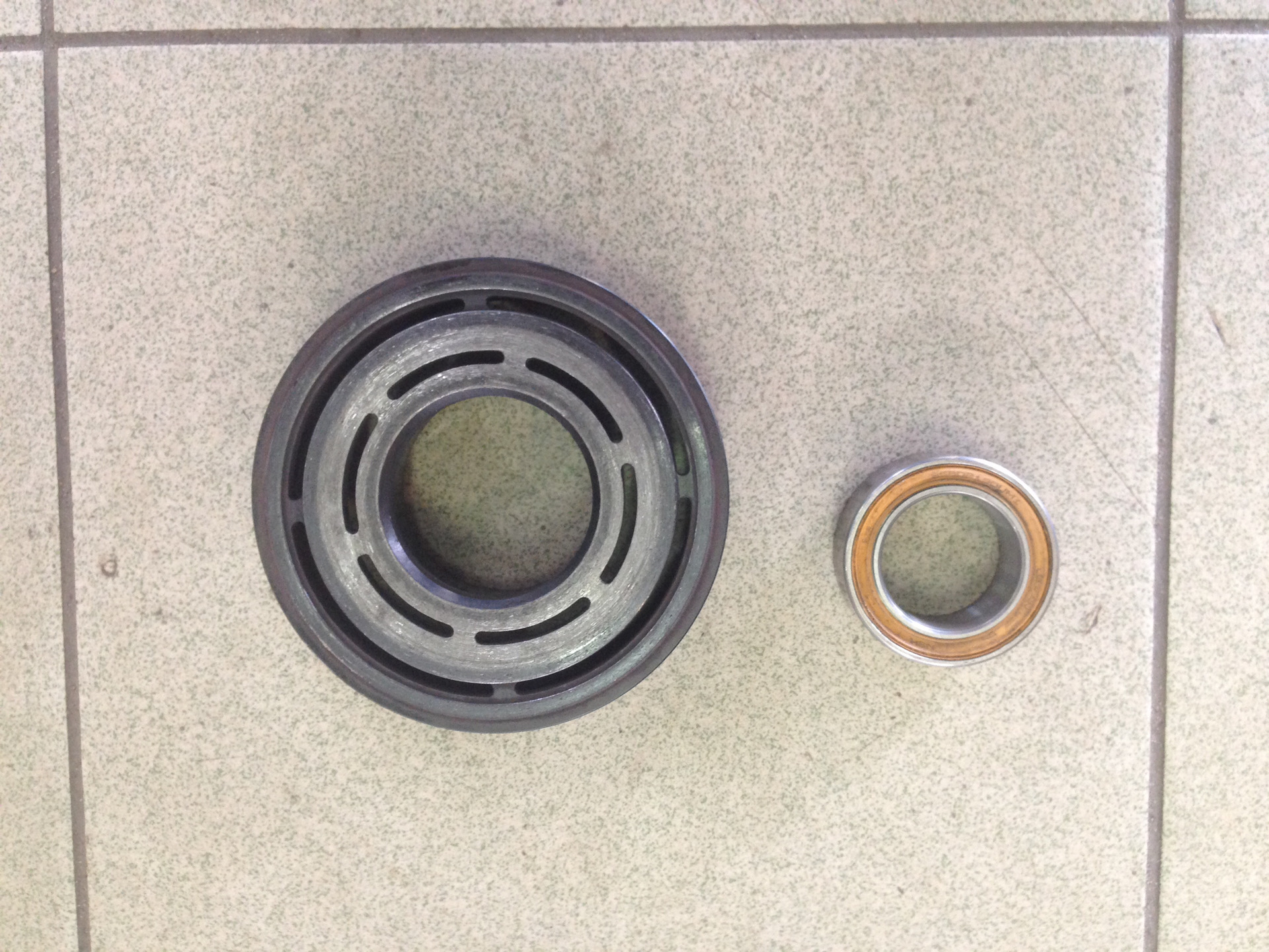

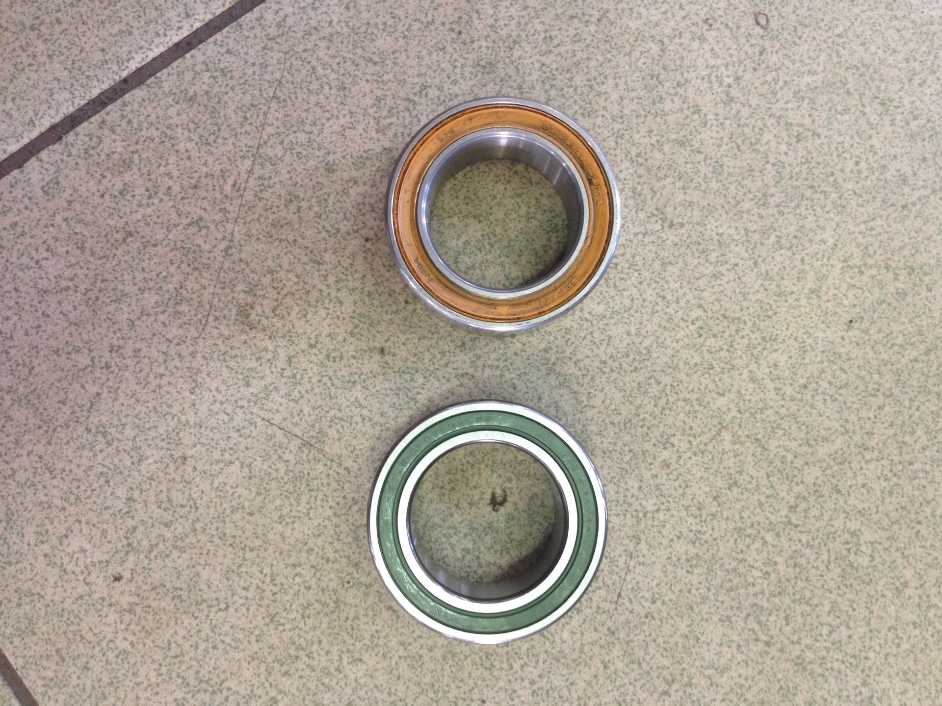

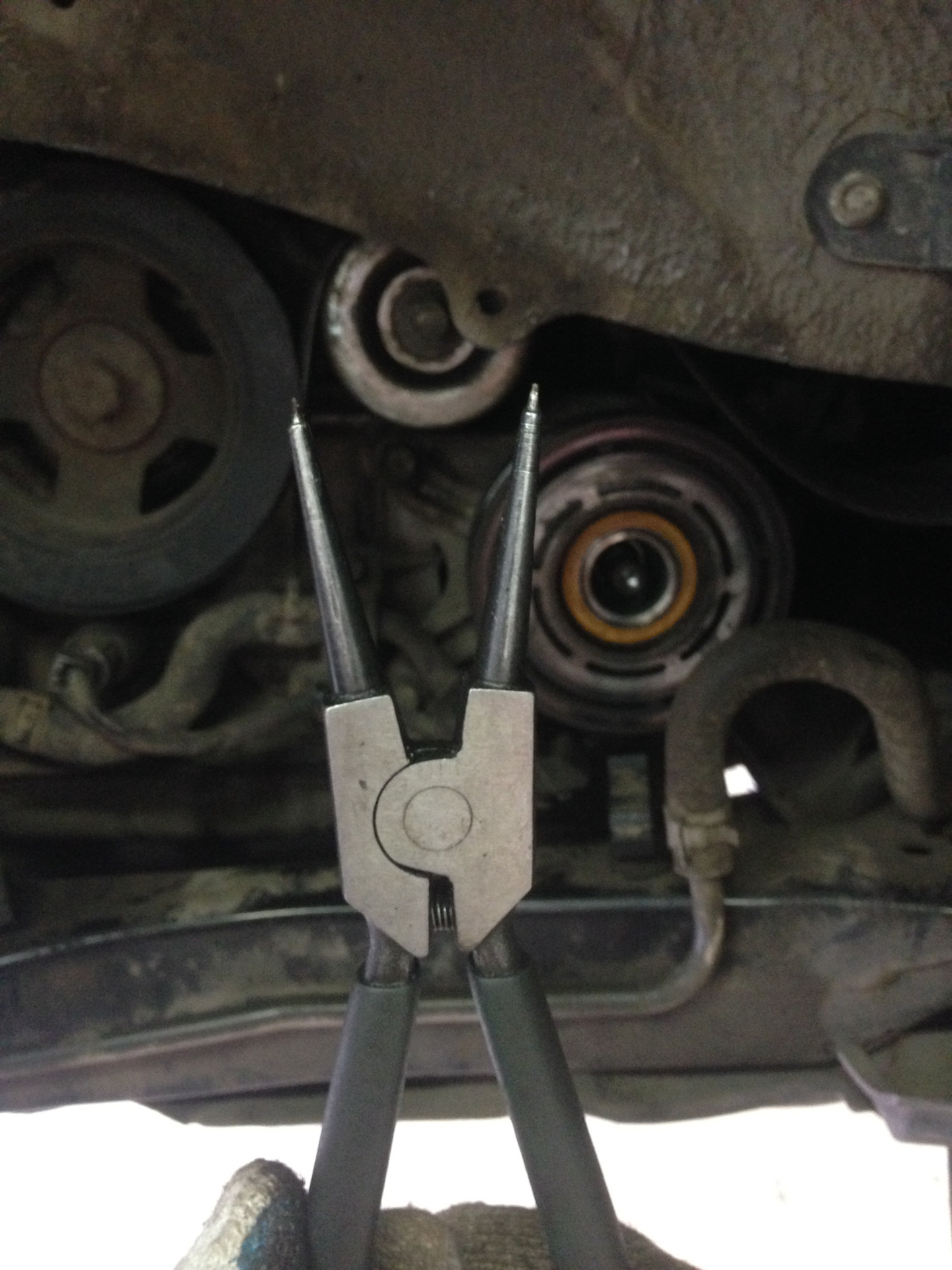

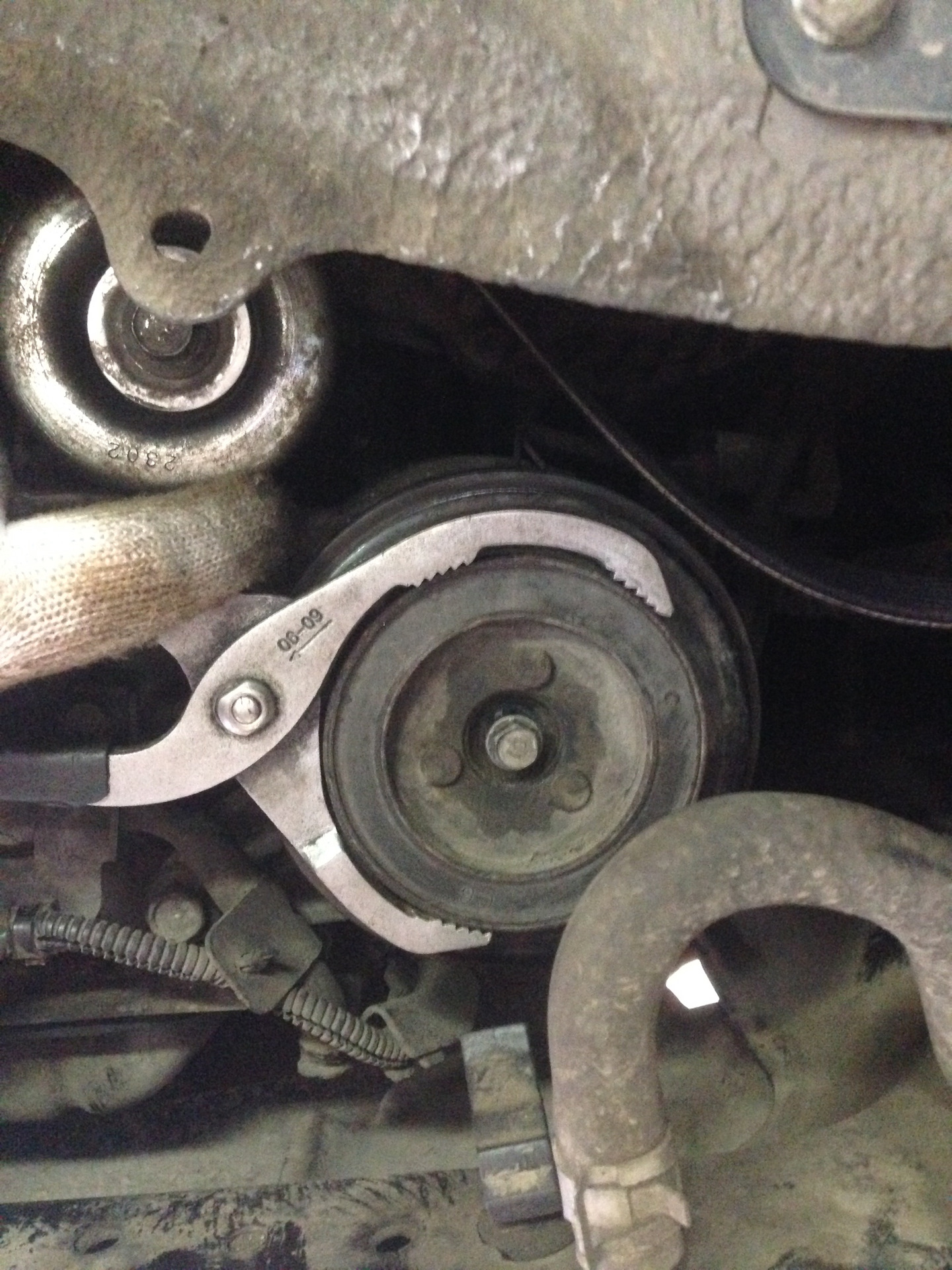

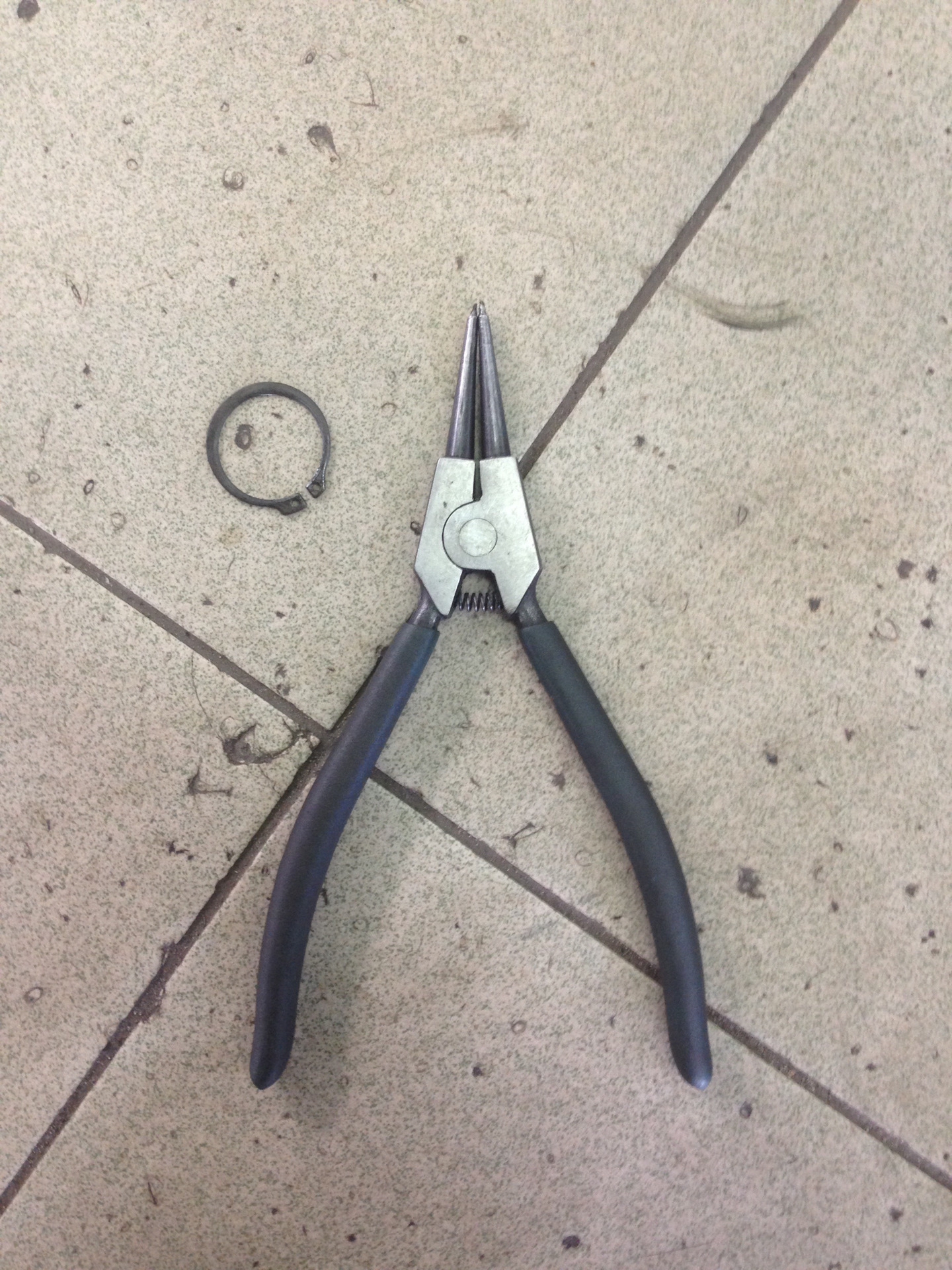

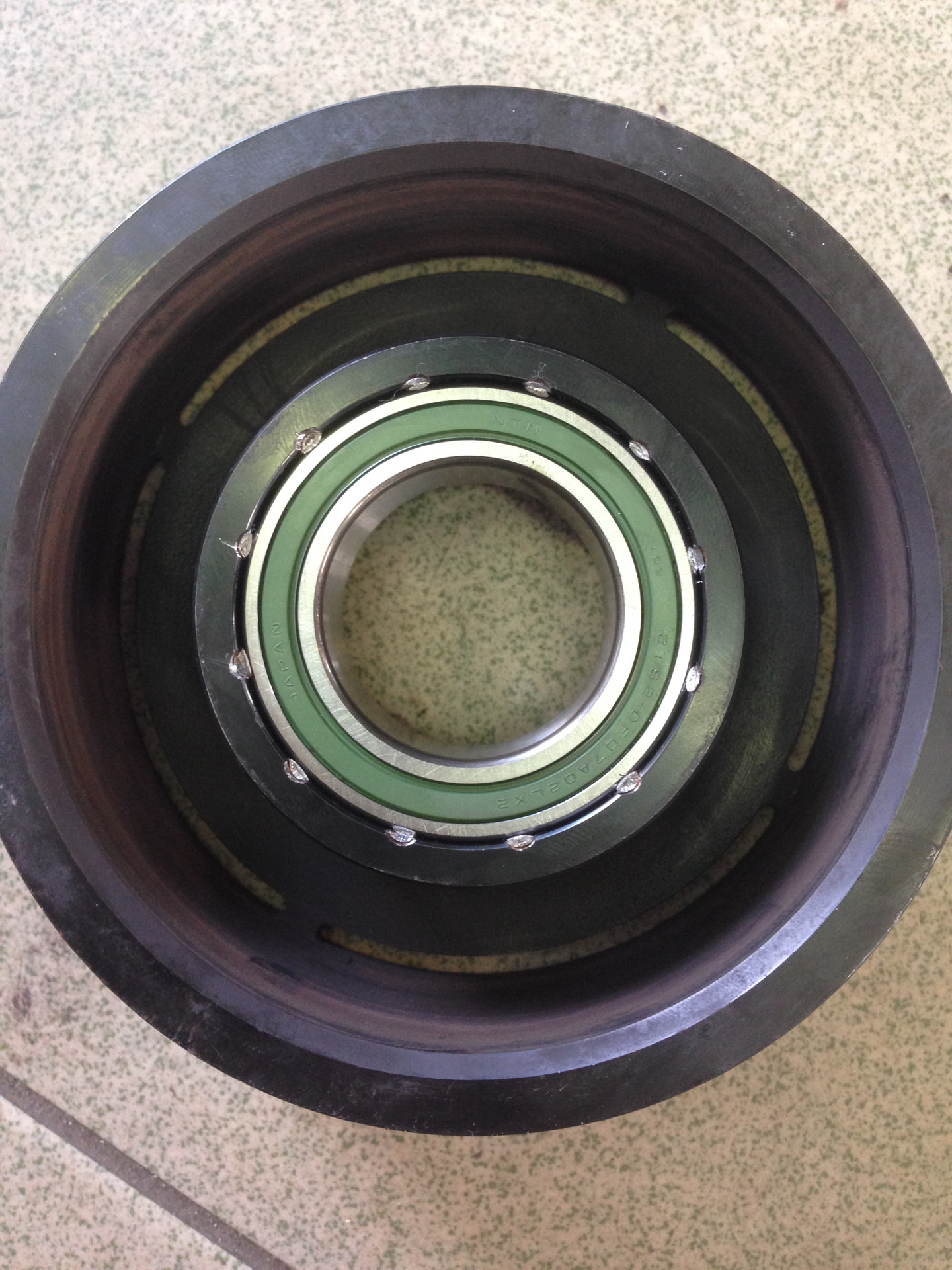

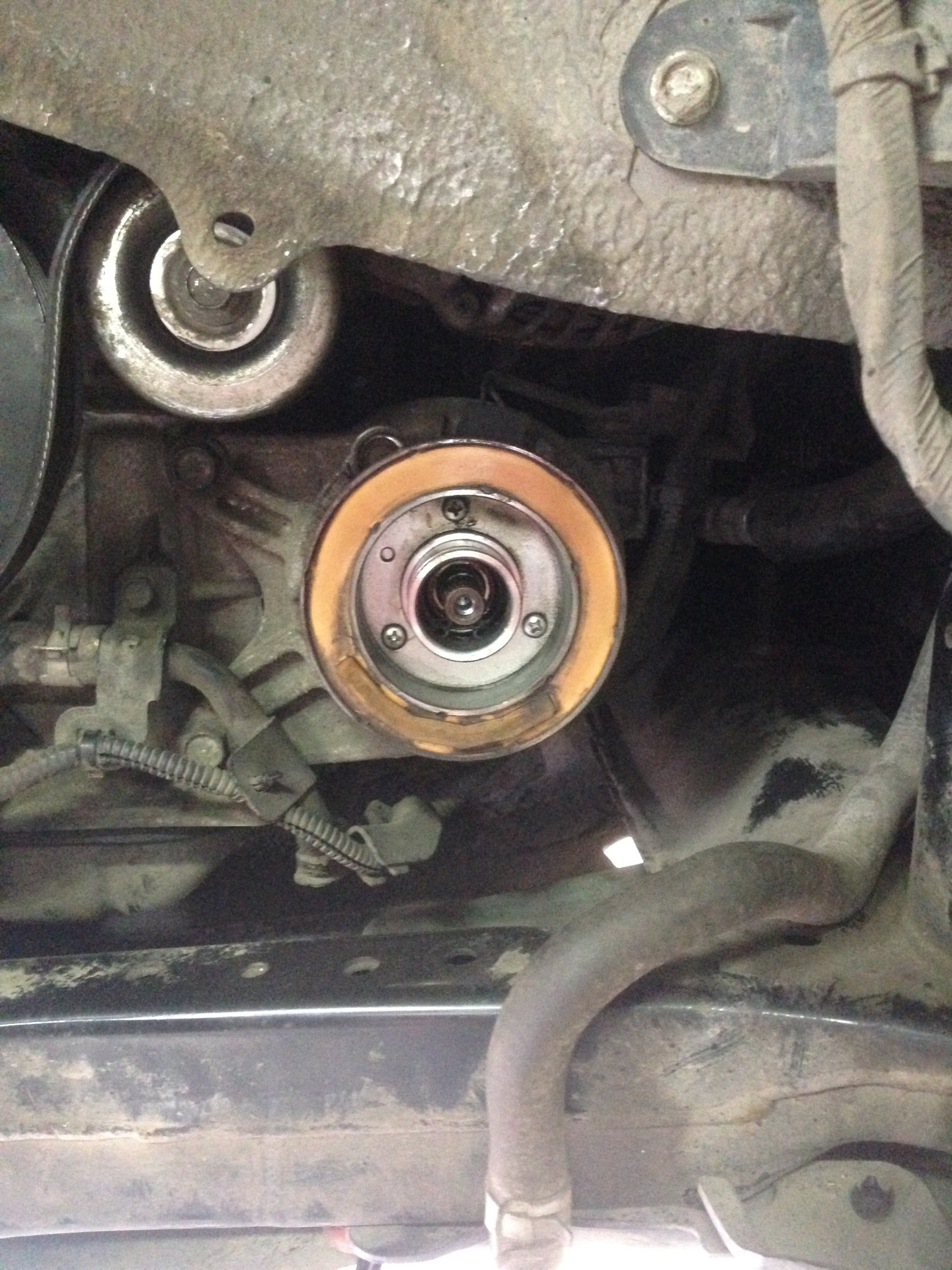

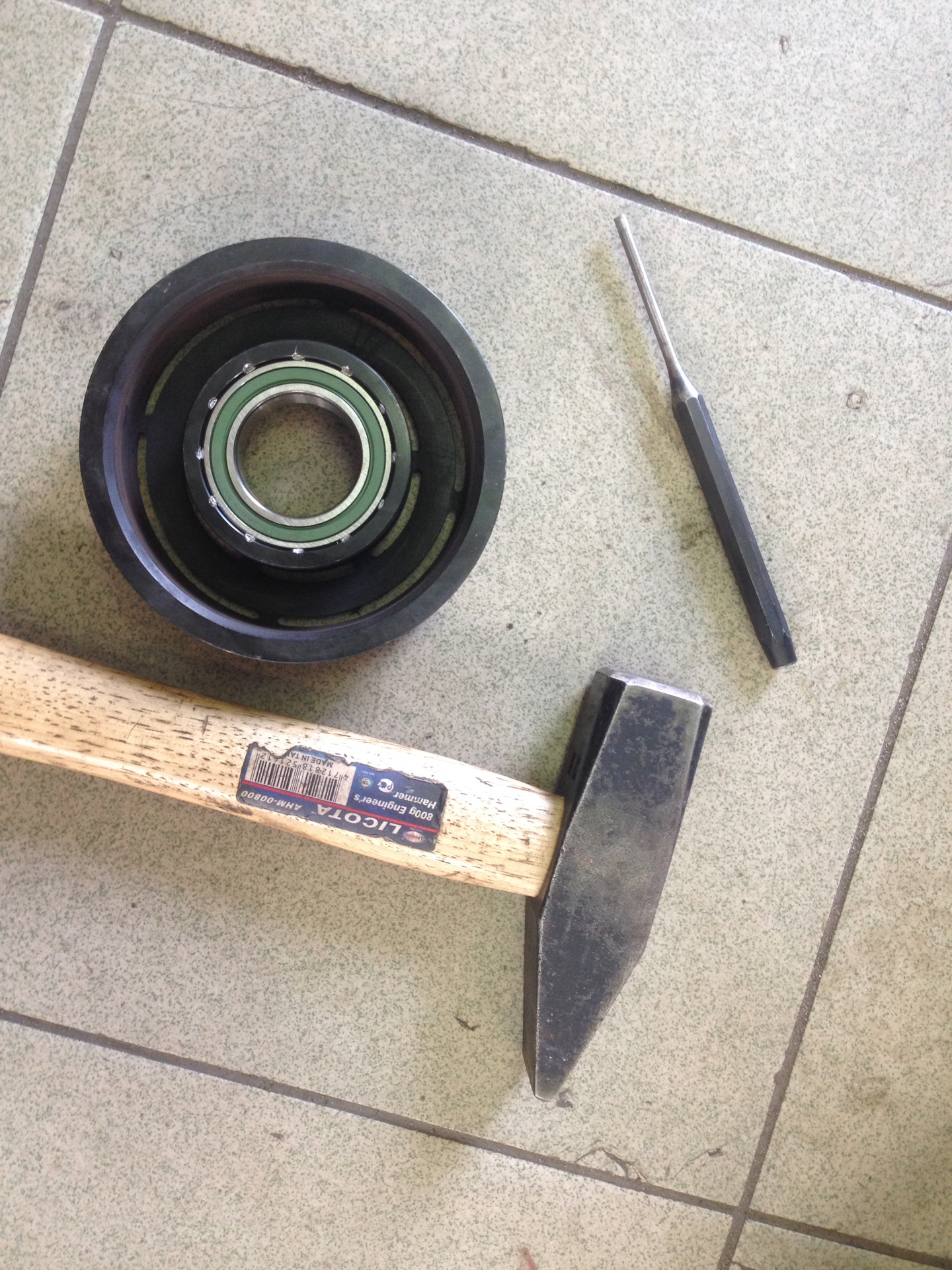

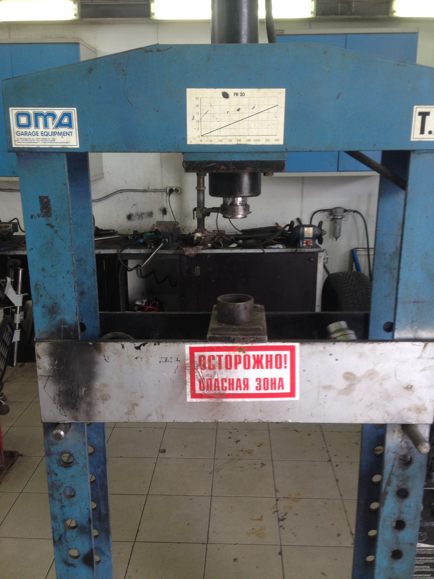

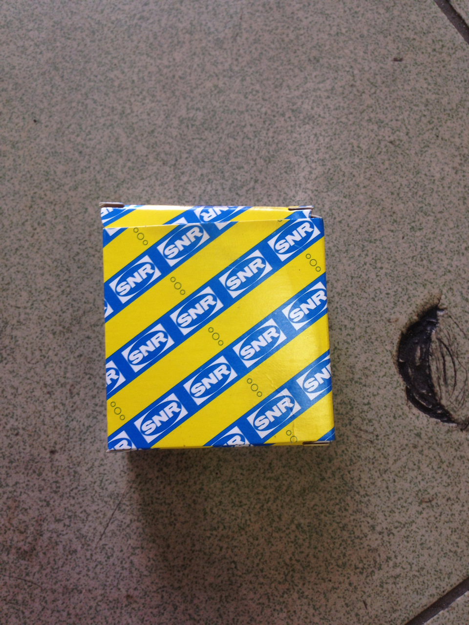

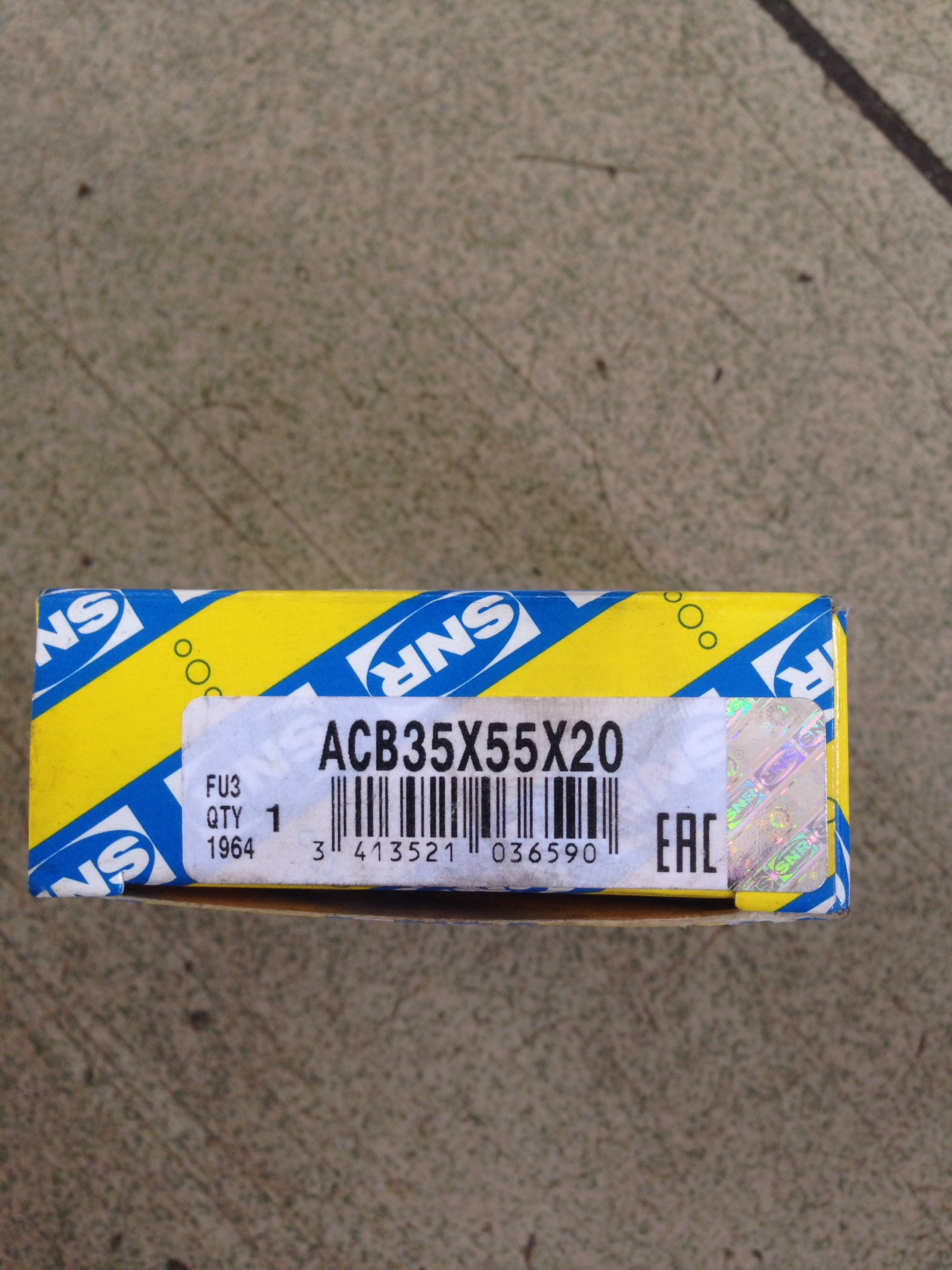

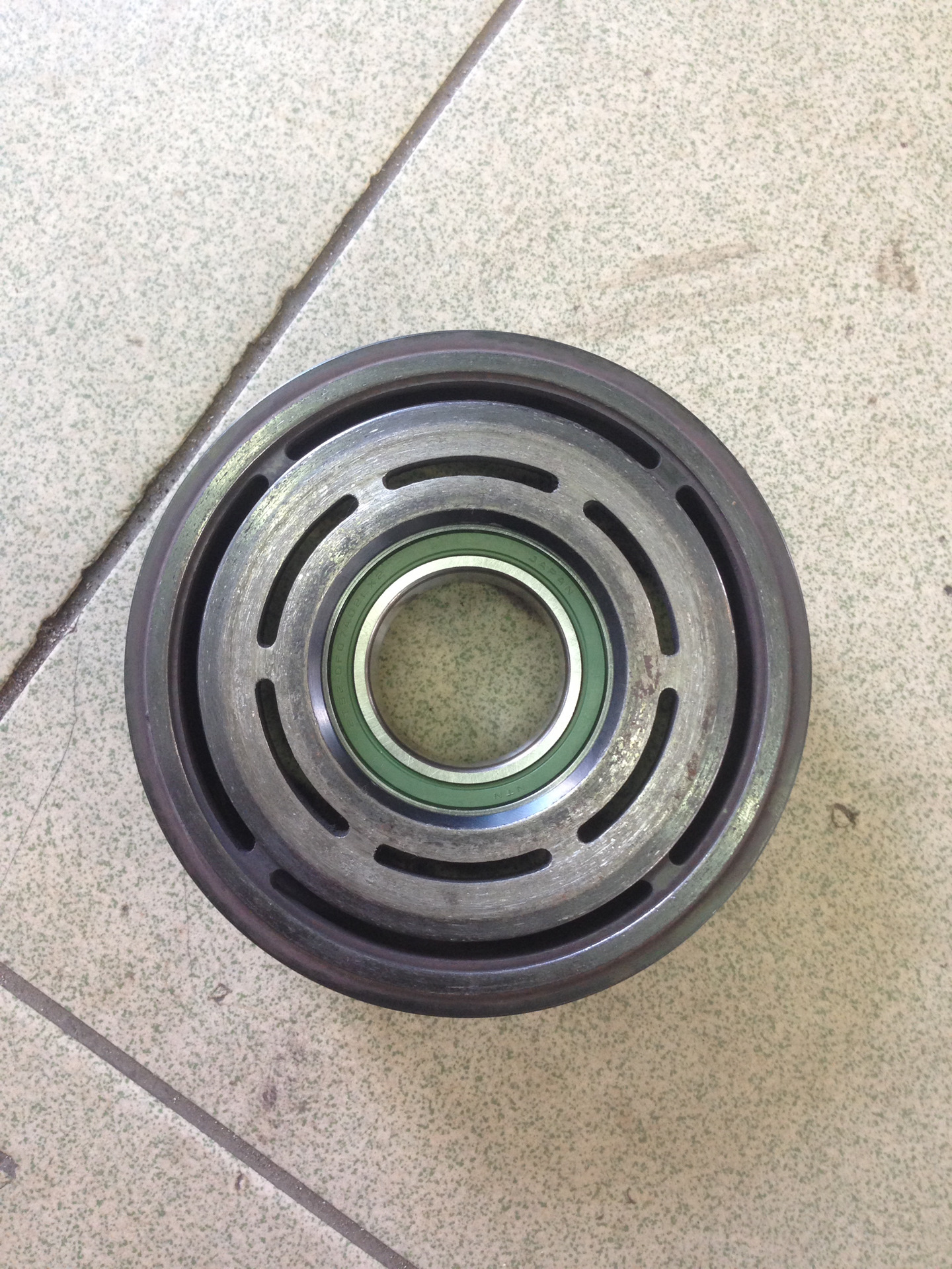

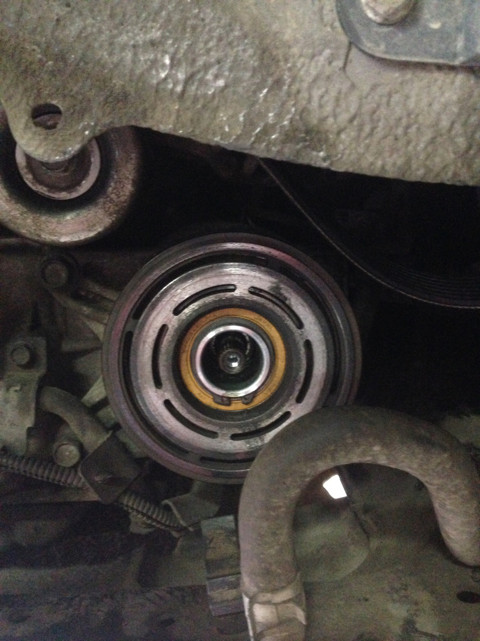

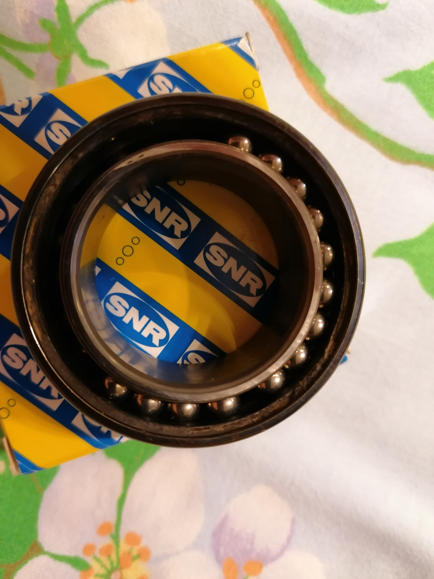

На досуге заменил подшипник шкива компрессора кондиционера.

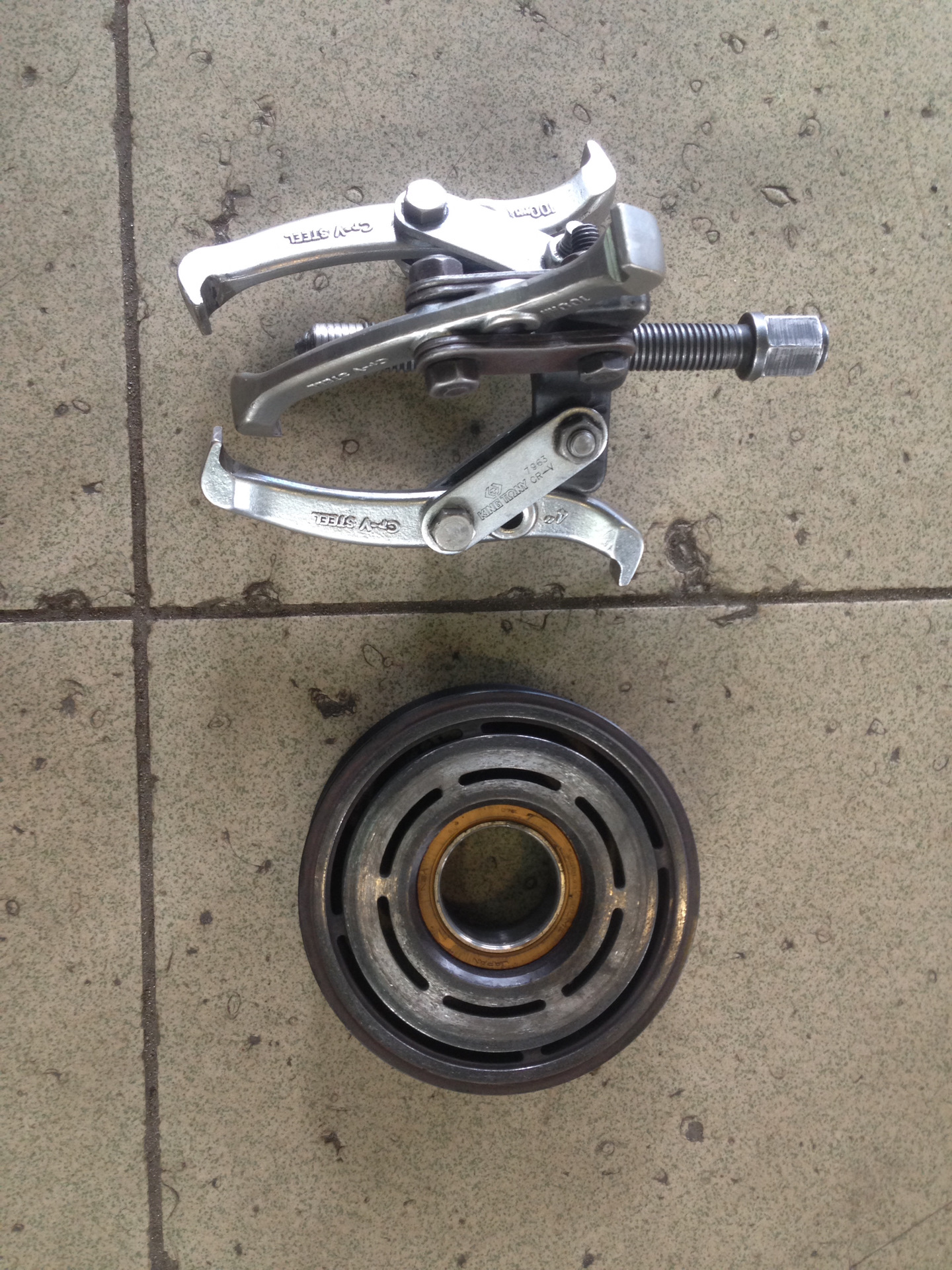

Сложного ничего нет главное иметь под рукой съёмник для шкива без него снимать будет весело)
Ещё один момент это не потерять шайбы которые регулируют зазор между диском и шкивом.
Вот как то так, всем удачи)
Запчасти на фото: ACB35X55X20

Какой размер съёмника вы применяли для снятия шкива? 100мм?
Не помогу, размер не знаю.

Хитро провернул дело, без съема компрессора, супер))
Так там места дофига и больше)))

Съемником цеплял за бортик шкива? Или что нибудь покладывал, чтоб бортик не обломить?
Да цеплял за бортики, съёмник закручивал по чуть чуть с небольшим усилием, шкив с места стронулся легко нагрузки на бортики особо не было, да и я тоже не дебил если бы не пошёл то ломать шкив бы не стал)))

Спасибо за номера, как раз буду нужны в скорости.
Пожалуйста.
